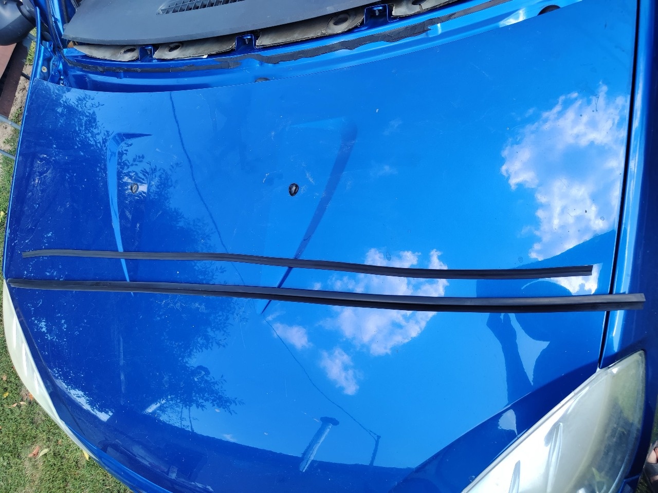

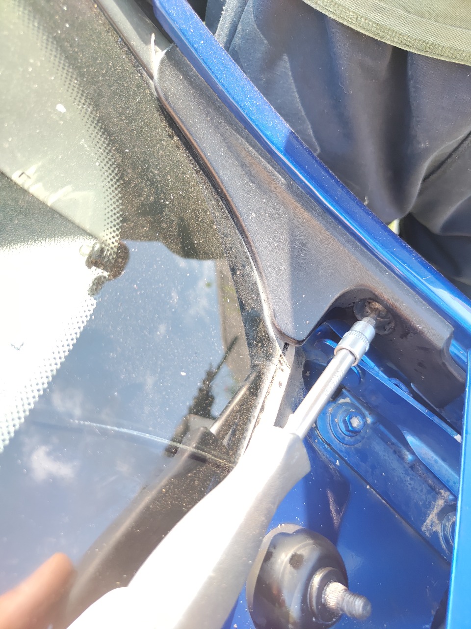

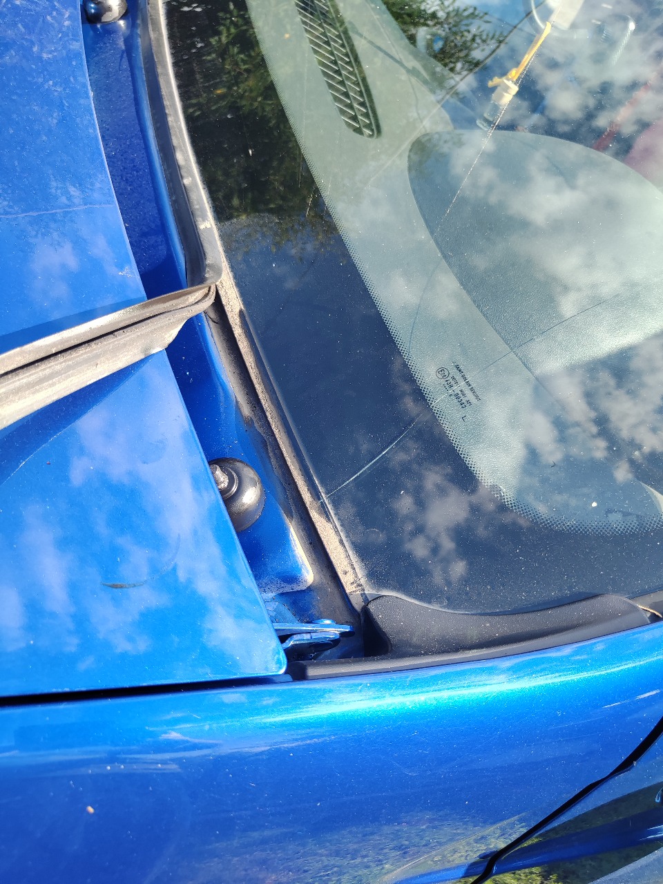

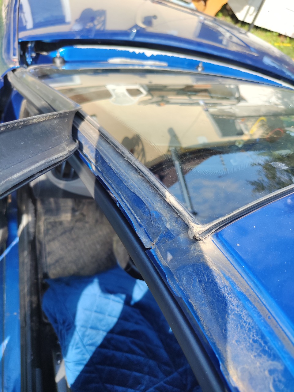

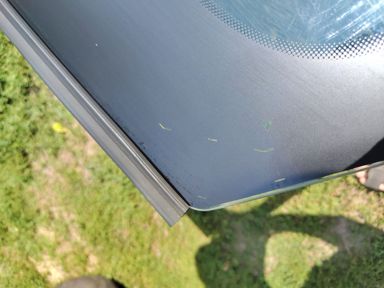

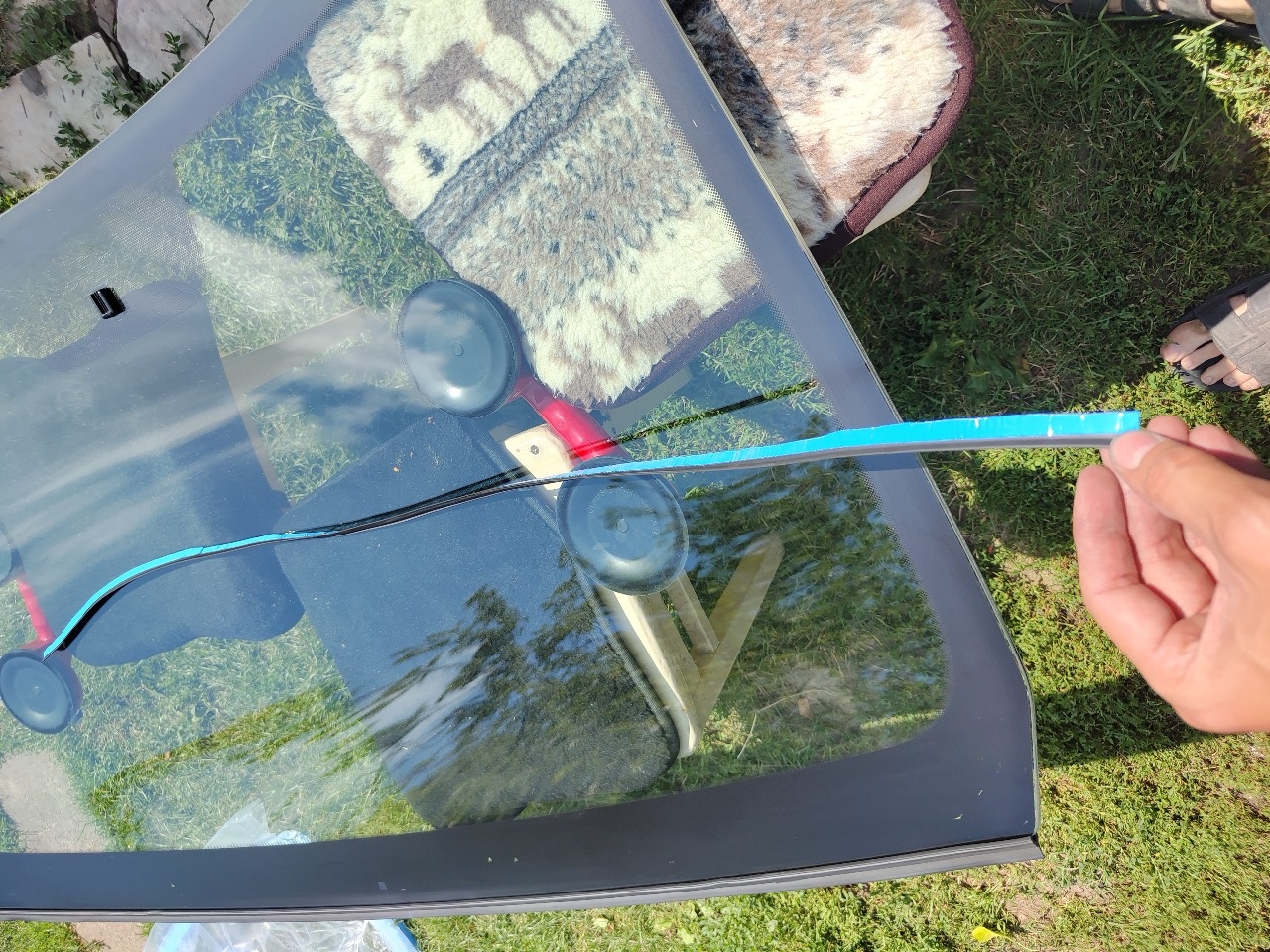

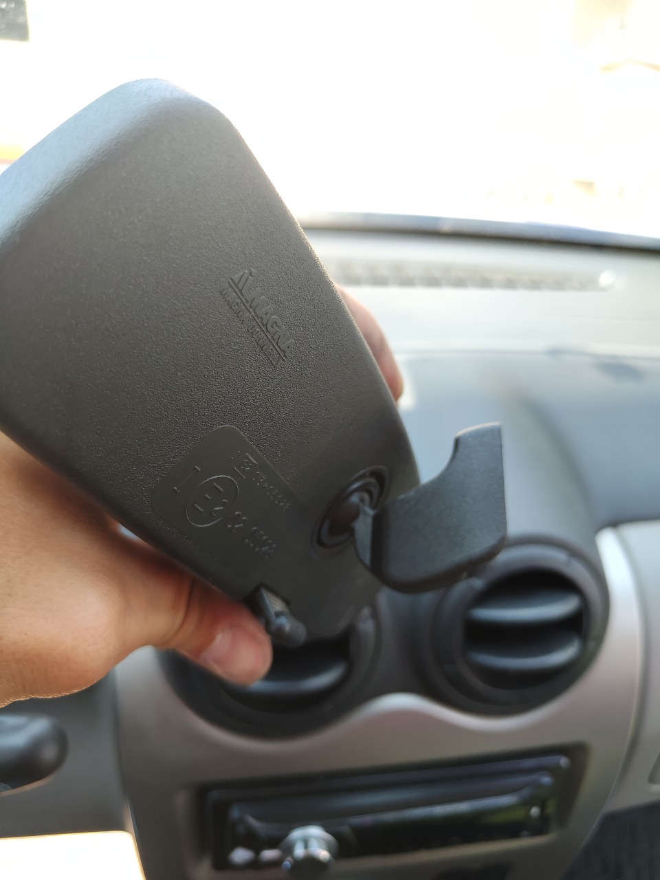

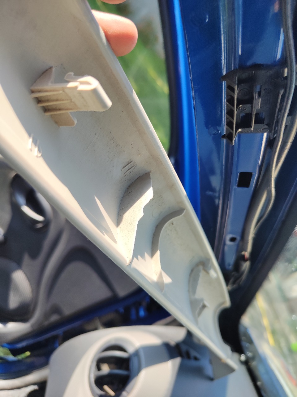

SANDERO. ЗАМІНА ЛОБОВОГО СКЛА
https://logan.in.ua/upload/iblock/180/wcvchs6aigf0kukc07hpdre4ui5sh1rv/IMG_20250809_154004-_1_.jpg
▼Поточний стан - тріщини по всій площині
/upload/iblock/a08/88v2hi0qsf9fq8m2fl39revrfuv8wgdx/IMG_20250809_103057.jpg

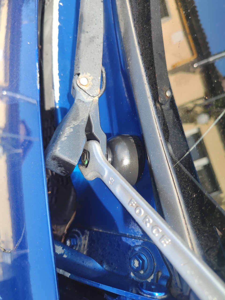

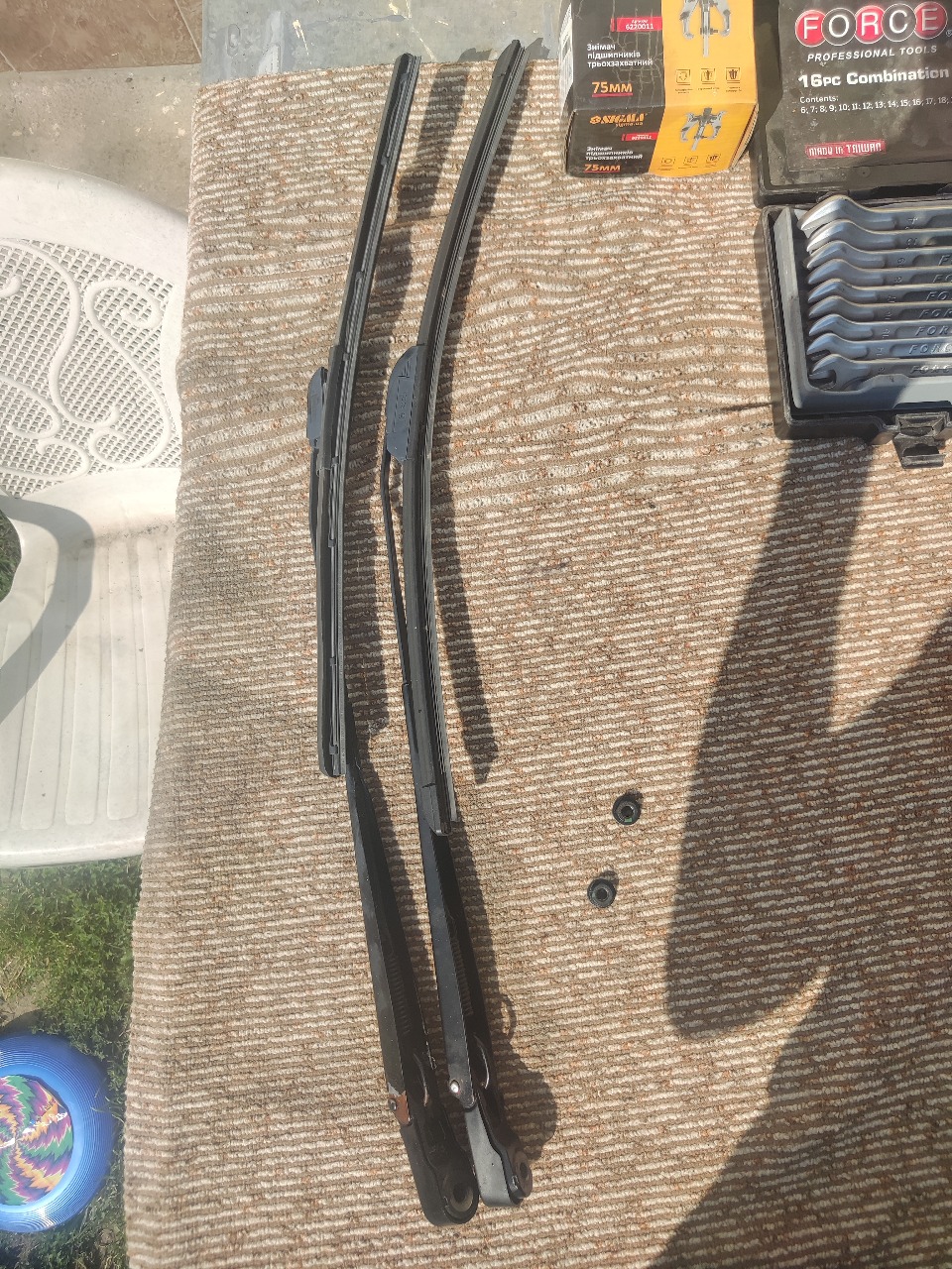

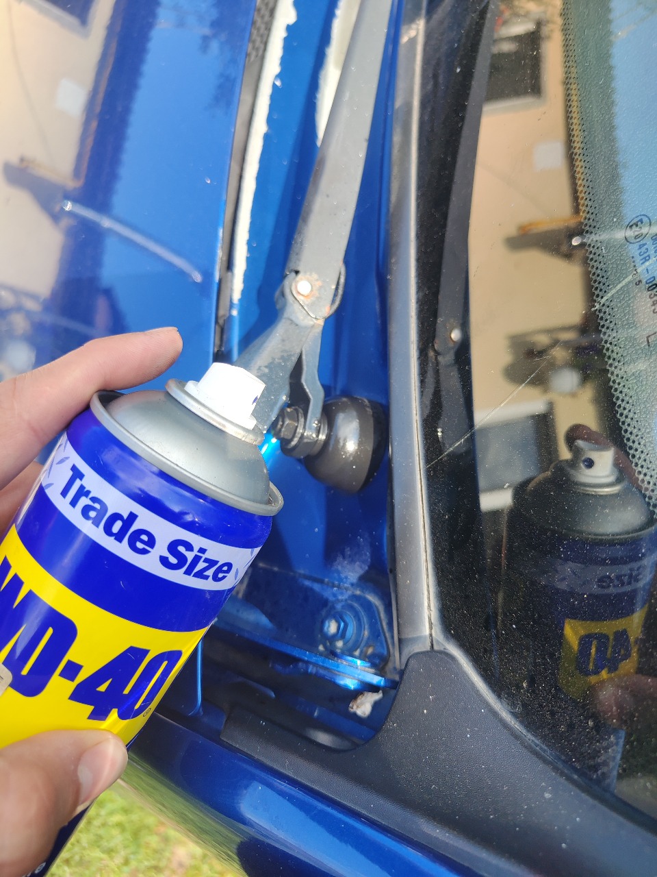

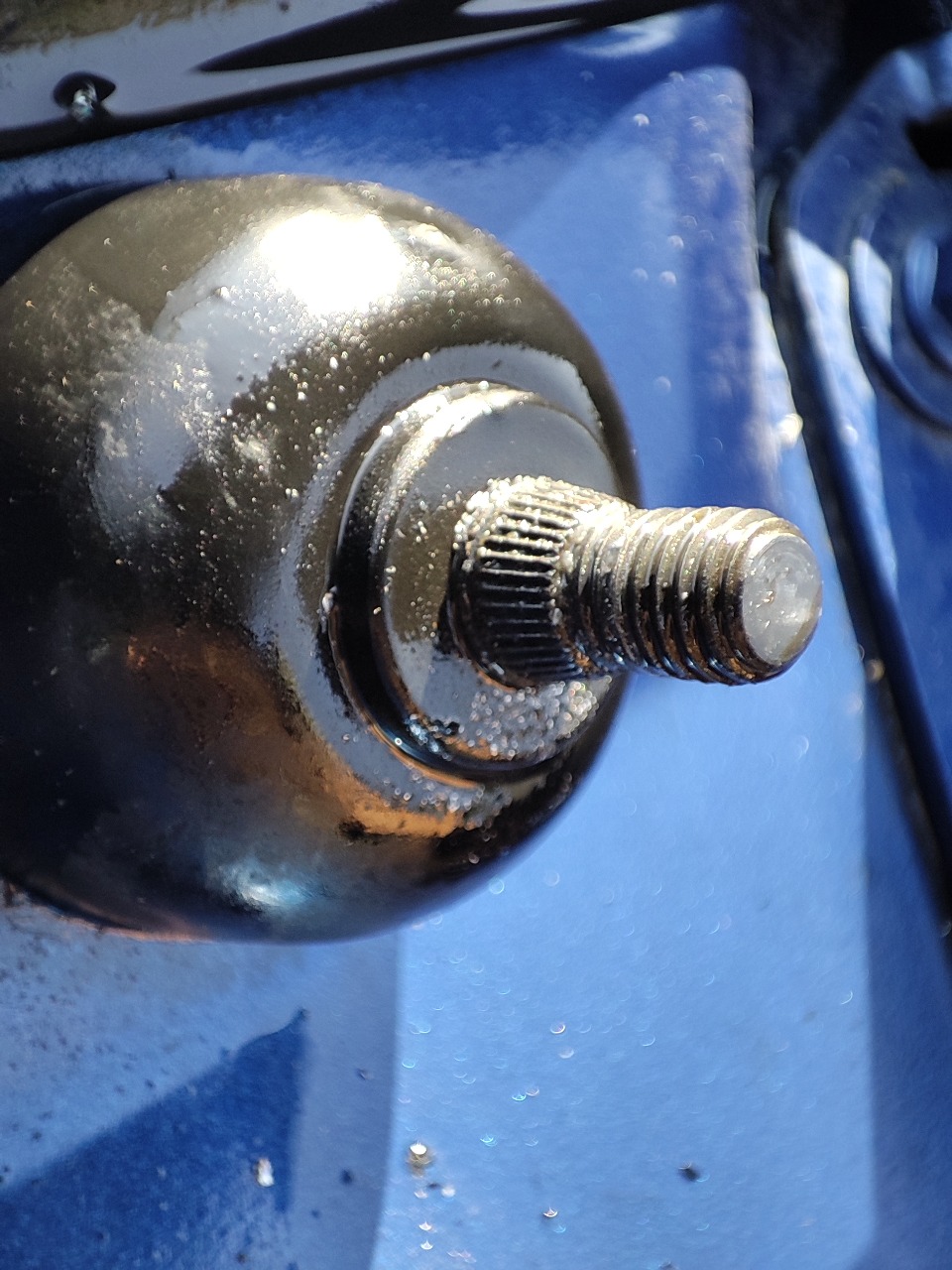

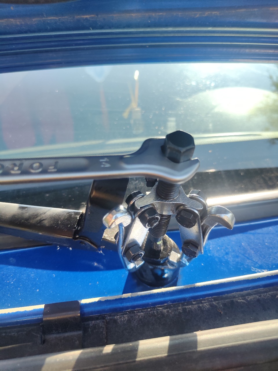

▼Зняв щітки склоочисника зі штока
/upload/iblock/a70/s9avntnlwvlone6d0xmauq07zjvntviq/IMG_20250809_095239.jpg /upload/iblock/18e/2vkdlsfg0ht21r441jyrm699hh9398um/IMG_20250809_095332.jpg /upload/iblock/b23/lubyhwlzvrdphsregzhr0gwcwjzrjt6o/IMG_20250809_101543.jpg /upload/iblock/857/957clbeg5houdfpv1uogjoxhl4flo3g0/IMG_20250809_101151.jpg /upload/iblock/05d/7xi3y78ok0s74h0sgefm0y4uwbpnucxs/IMG_20250809_101328.jpg /upload/iblock/846/ucs5fnwkiq30sbmom4xnlr15fj5uyrwx/IMG_20250809_101727.jpg

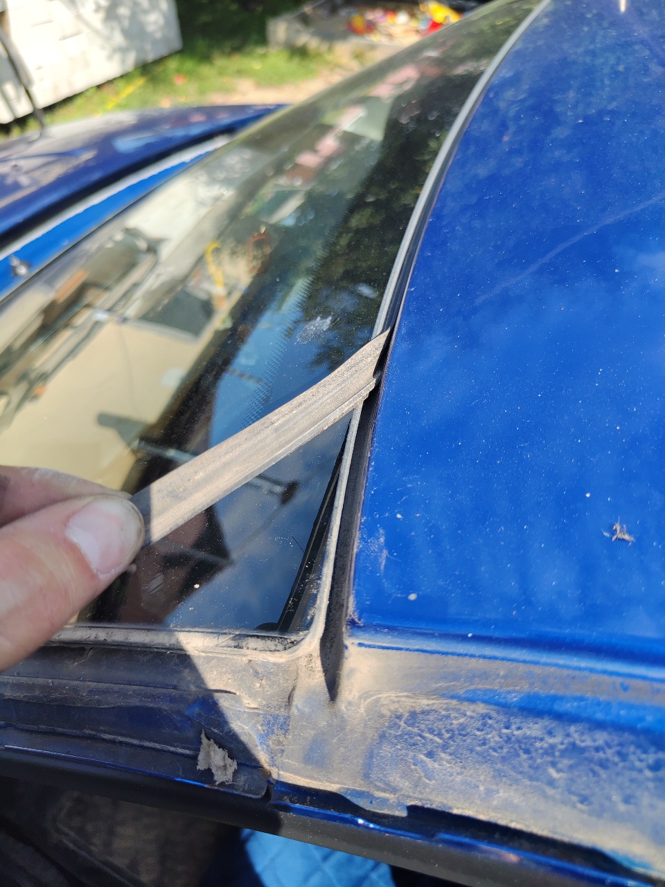

▼Резиночки та пластмасочки по периметру
/upload/iblock/06b/b56andbd85xg3kd71dy12qsywysuihwl/IMG_20250809_102325.jpg /upload/iblock/93b/96anahqo2c8hw3xwuck431o07679i8h9/IMG_20250809_101837.jpg /upload/iblock/05d/pxke0332i6eqdhyqthw2m40s090lfp2i/IMG_20250809_102529.jpg /upload/iblock/120/svkayc87rnxzogsjrovyayyflla3i2do/IMG_20250809_102023.jpg /upload/iblock/26e/z92i6mtpx07973xl99v0cfw2y0mtnnn1/IMG_20250809_102743.jpg /upload/iblock/dc1/ph55p1kyh7vqxcha2ogk4rb32x6pmn99/IMG_20250809_103043.jpg

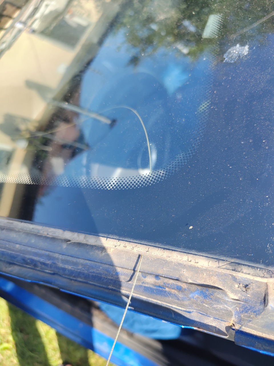

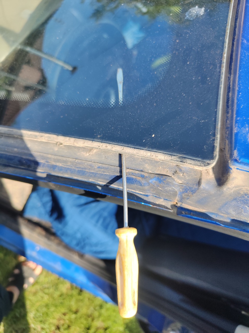

▼Струну через отвір в кутку
/upload/iblock/43e/ths747346wc3ign6oktpzf5l10hysyni/IMG_20250809_103447.jpg /upload/iblock/e2f/0e7hblcpwpkk805t7zi0tidue608bqhc/IMG_20250809_104014.jpg

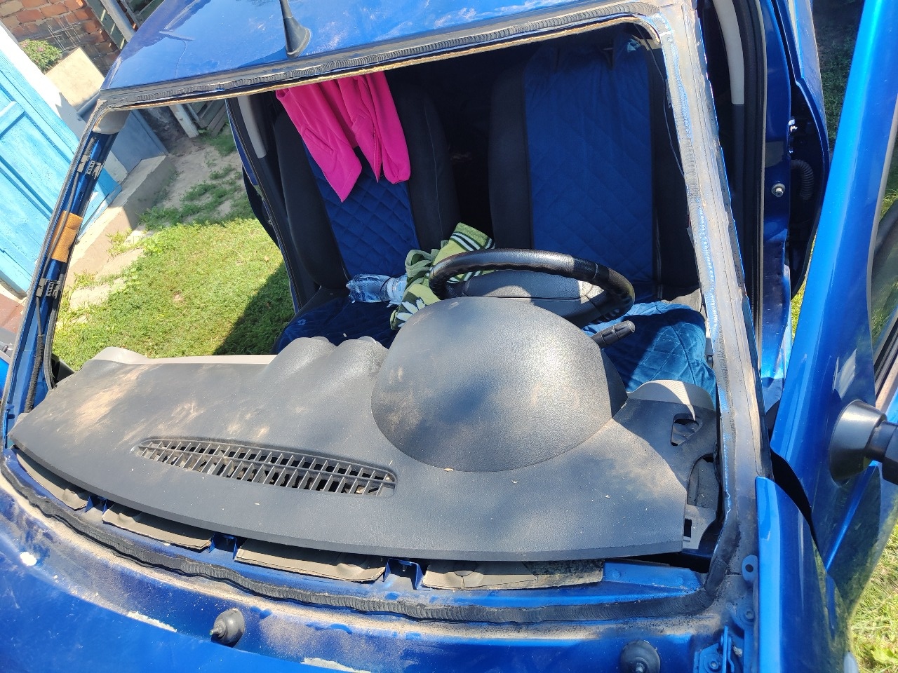

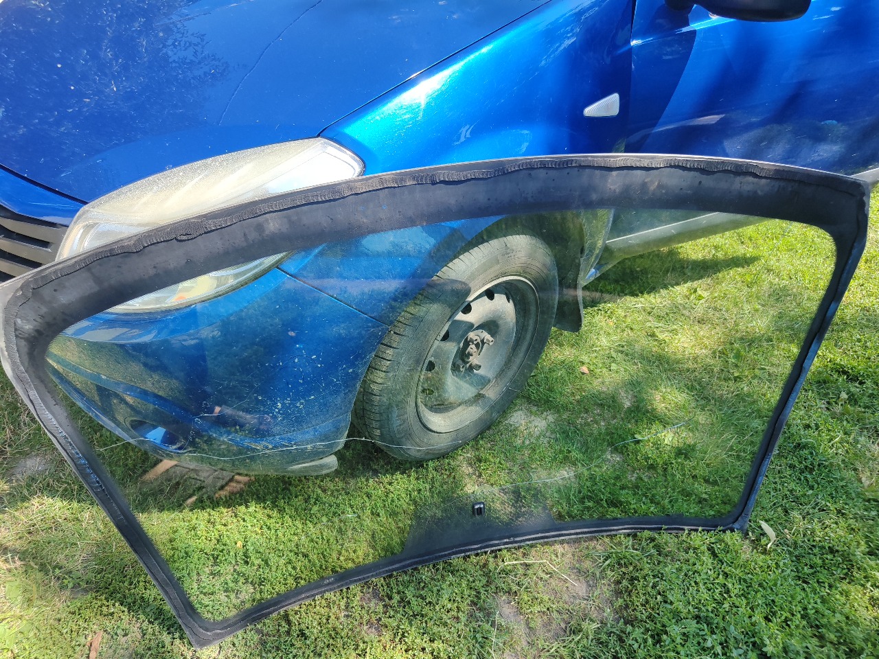

▼Вжик-вжик і скло вийнято
/upload/iblock/a6c/21ejtqvmz7nls0qjpiv2yqb02y5d1ami/IMG_20250809_113647.jpg /upload/iblock/5d2/xzedmcsxiv2o3hj5juri1u9o2o6dfour/IMG_20250809_113643.jpg

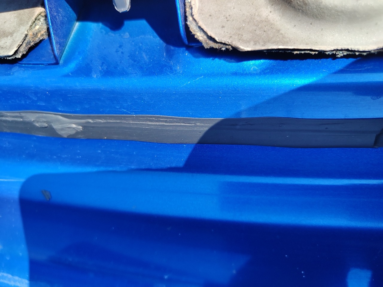

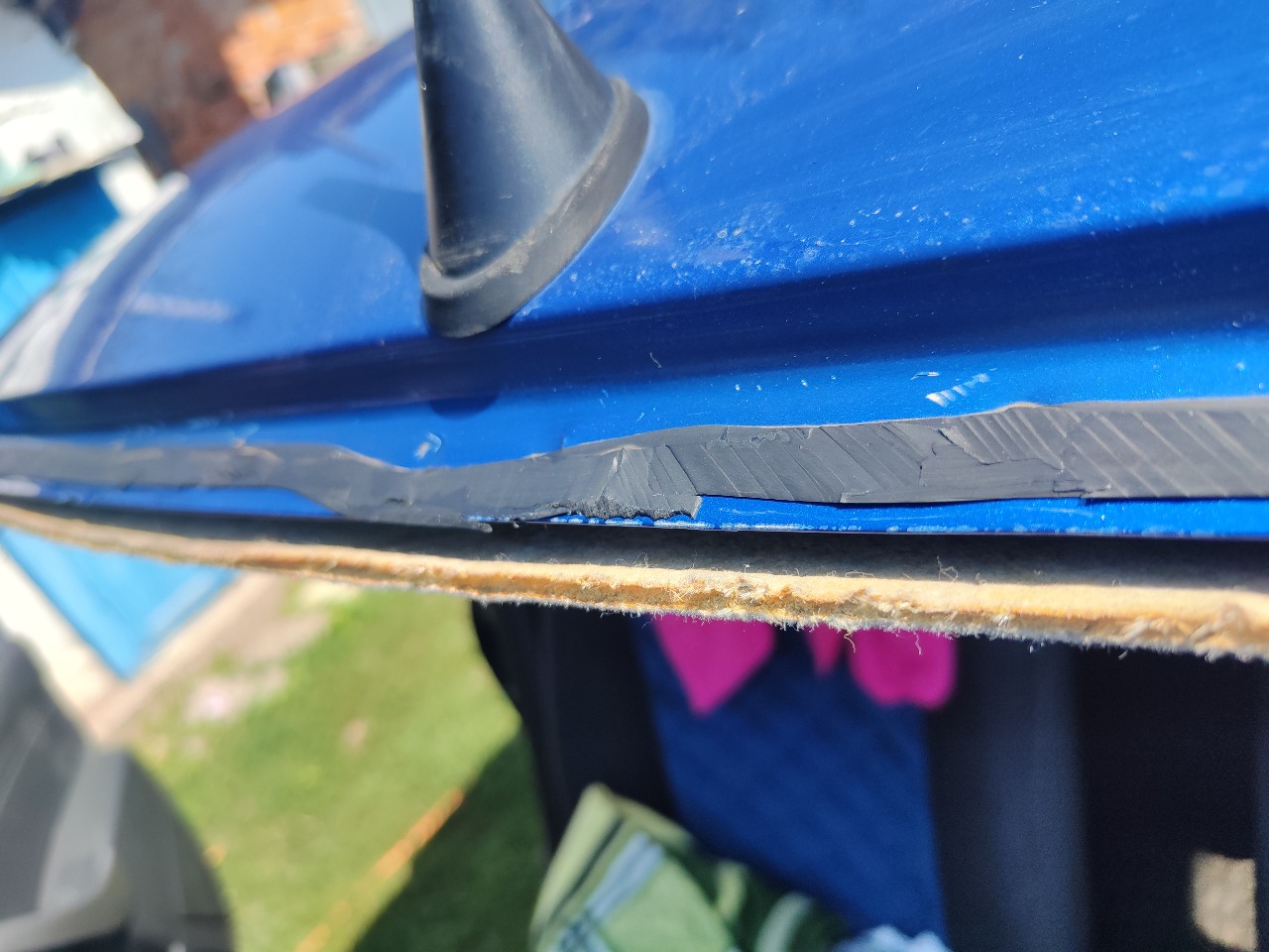

▼Обрізав залишки старого герметика
/upload/iblock/22b/j402vylbr28gdavrrhfmn20k38qgbu6f/IMG_20250809_123626.jpg /upload/iblock/2c8/n1ttbnf8ny3zt0p80d34gn4escb9h08n/IMG_20250809_123621.jpg

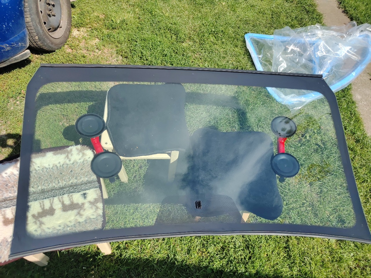

▼Нове скло, закріпив резинки, дві присоски
/upload/iblock/a54/3b7zrjt3pzgt1cd62xqzqrgng8dqb3fc/IMG_20250809_143227.jpg /upload/iblock/696/hqnkxlfivvkir28mqnqxvqn32uo7xcp1/IMG_20250809_143840_1.jpg /upload/iblock/178/o8o1xg361npn7yjh6a4v6dskf6vti7km/IMG_20250809_135406.jpg /upload/iblock/426/482mk8rkda9xpvl2quzt1ttmonlof3de/IMG_20250809_144029.jpg

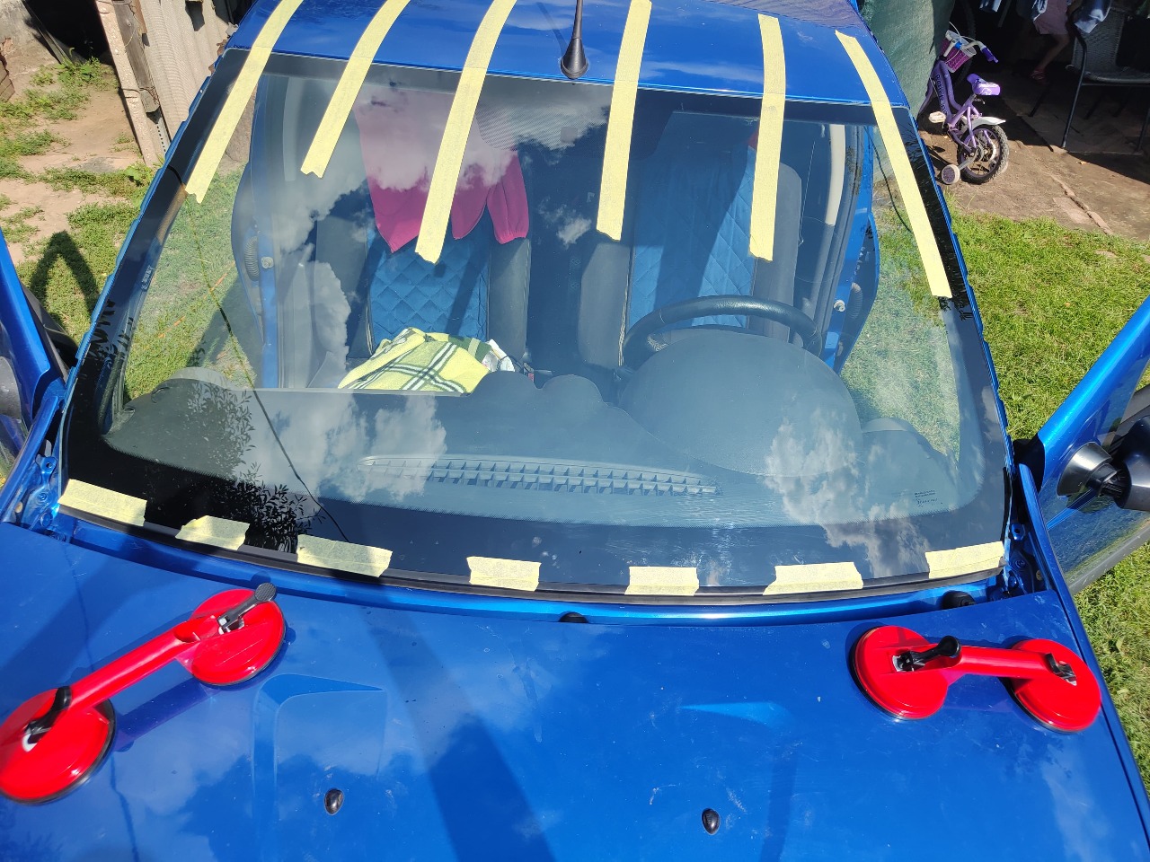

▼Намазюкав праймера та герметика і притулив
/upload/iblock/0d4/tvrydvpo1sn44a4eftrewbm46jmfudxv/IMG_20250809_103308.jpg /upload/iblock/517/f4ocyo0g66q3ygjr3v3e5769yz8movfp/IMG_20250809_144547.jpg /upload/iblock/e50/3jdjyruql3dgqq0fd03096tbubwln28n/IMG_20250809_144425.jpg /upload/iblock/180/wcvchs6aigf0kukc07hpdre4ui5sh1rv/IMG_20250809_154004-_1_.jpg

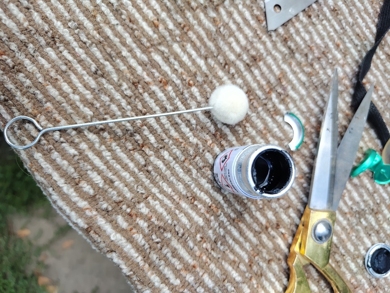

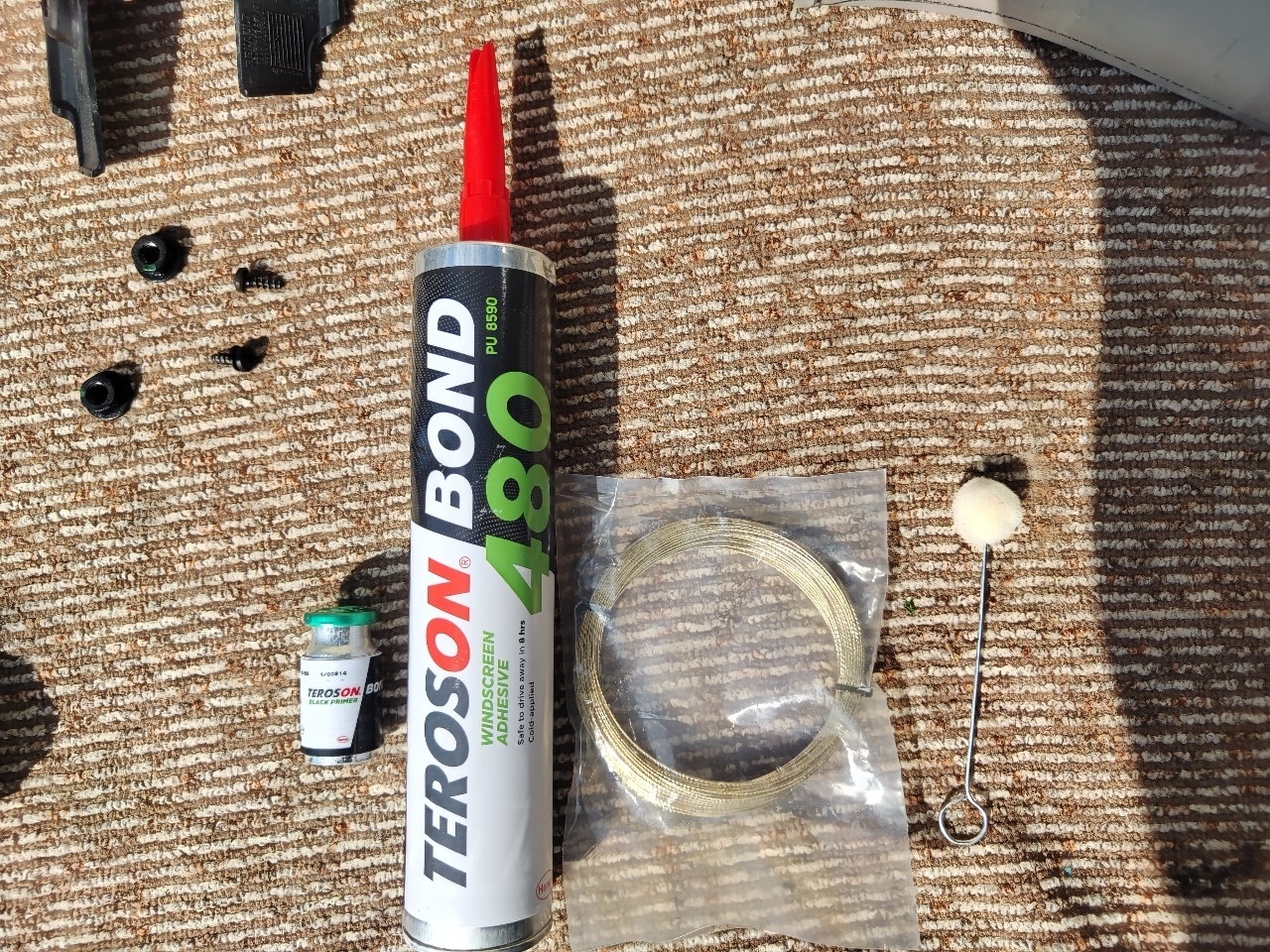

Матеріали:
1. Лобове скло 727128759R - 8100 грн

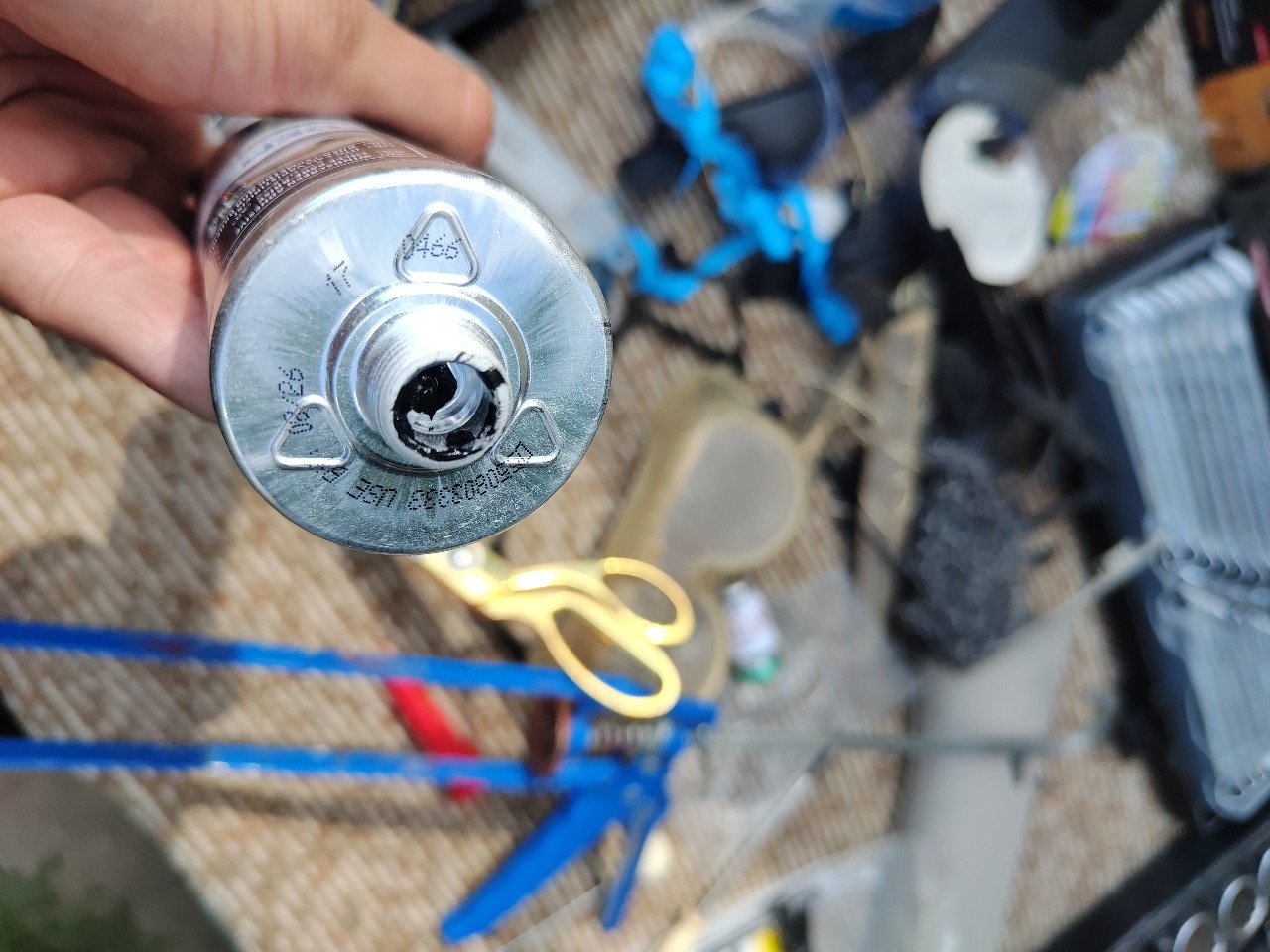

2. Набір для вклеювання скла TEROSON BOND 480 (8590) 310 мл + Primer PU 8517H 10 мл + струна - 550 грн
3. Тримач-присоска для скла INTERTOOL HT-7102 2 шт - 200 грн
▼ Присоскам знайшов застосування
https://logan.in.ua/upload/iblock/626/cxeq1z72ywpjqy1n8oehi32bcg2l3v84/IMG_20250809_214641.jpg
Спасибо сказали: Sivil1

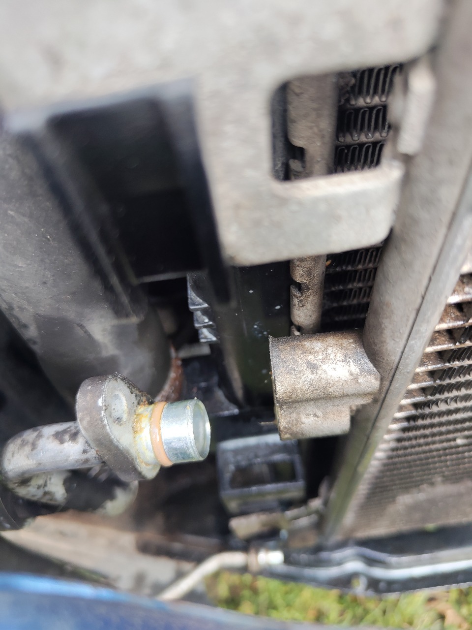

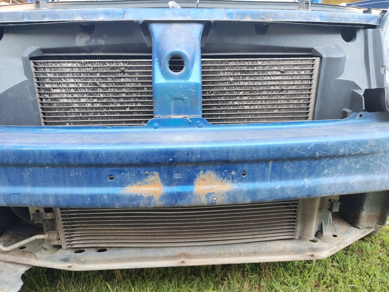

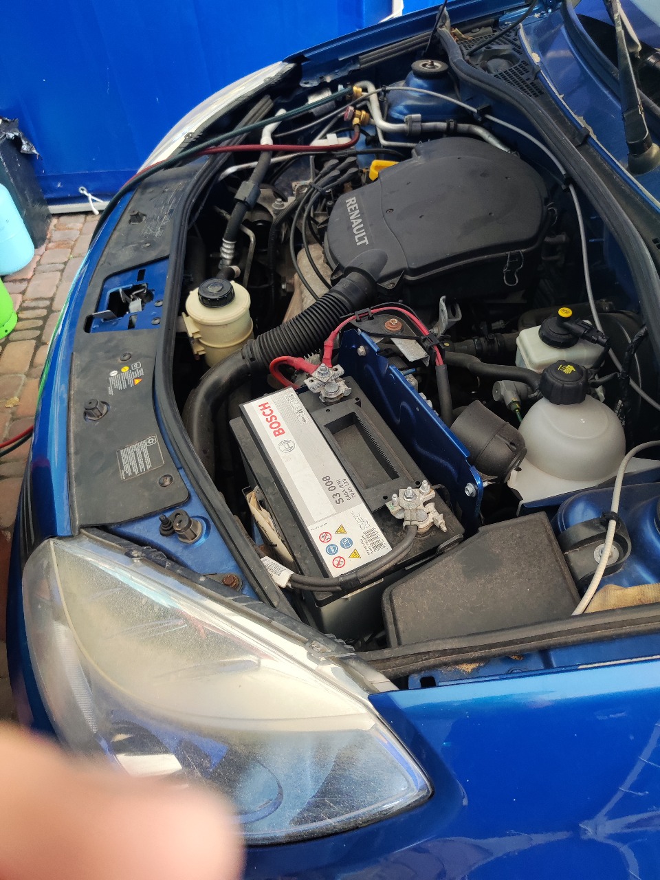

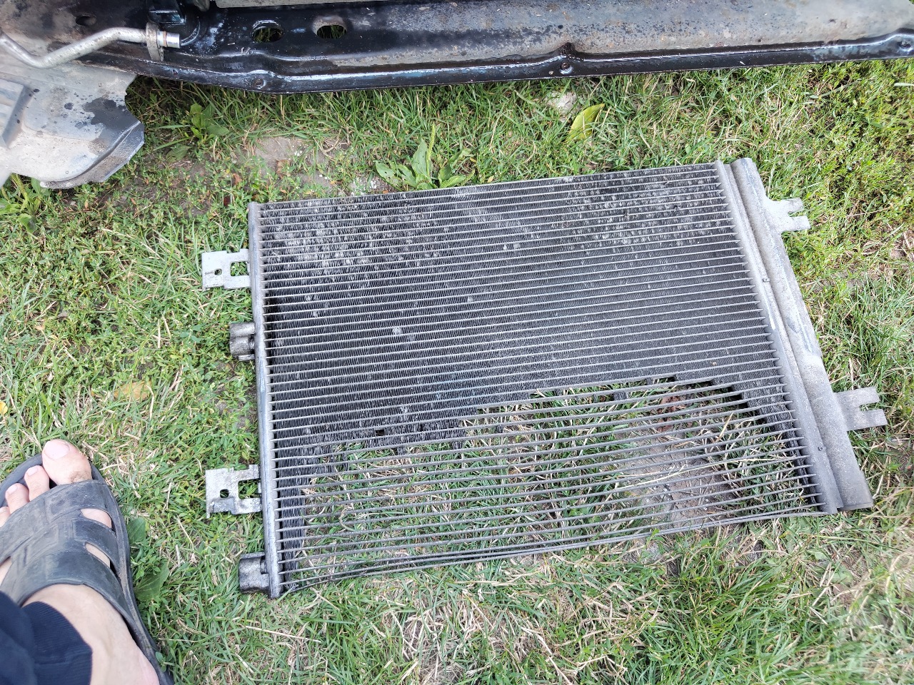

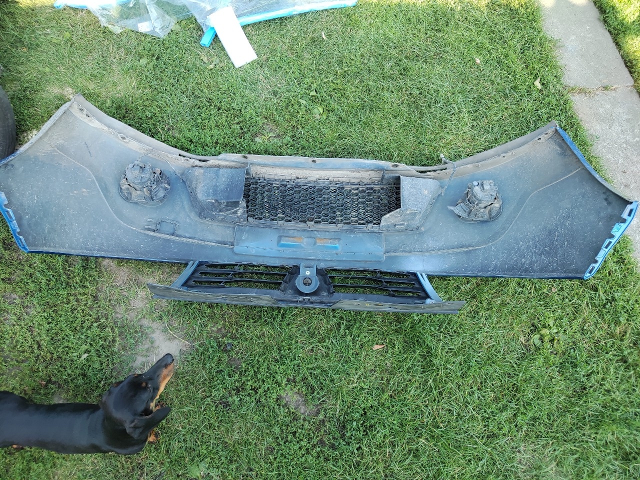

SANDERO. ЗАМІНА РАДІАТОРА КОНДИЦІОНЕРА
https://logan.in.ua/upload/iblock/957/d4gg465lm6m2v71wl0miz5q986yqd07z/IMG_20250809_174903.jpg
Досвід Логана маю - повторяю.
▼Поточний стан - третина сот вибита
/upload/iblock/346/ecbyy67f97bi4en3fdfmus9lm9goed4d/IMG_20250809_170008.jpg /upload/iblock/7f3/t278wkub1ph1klojpwulsvl39y5se84s/IMG_20250809_170006.jpg
▼ Бампер в сторону
/upload/iblock/2d3/1l3knhq811p6pgxkmayhkc0bfwz04wvo/IMG_20250809_165958.jpg

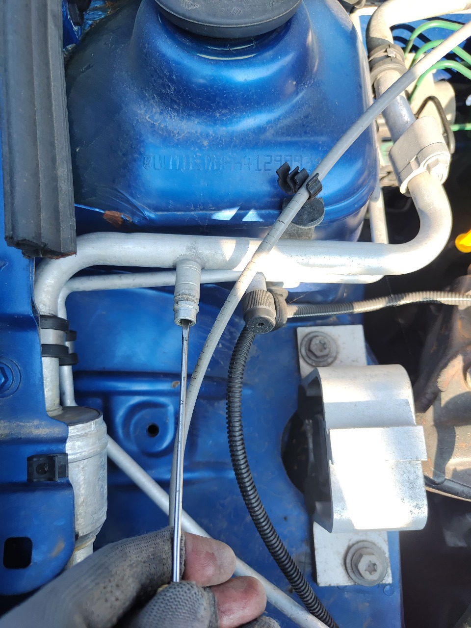

▼Скинув тиск
/upload/iblock/d61/qml1i8x88obzdpvq7y9enbig950u0e0r/IMG_20250809_170701.jpg

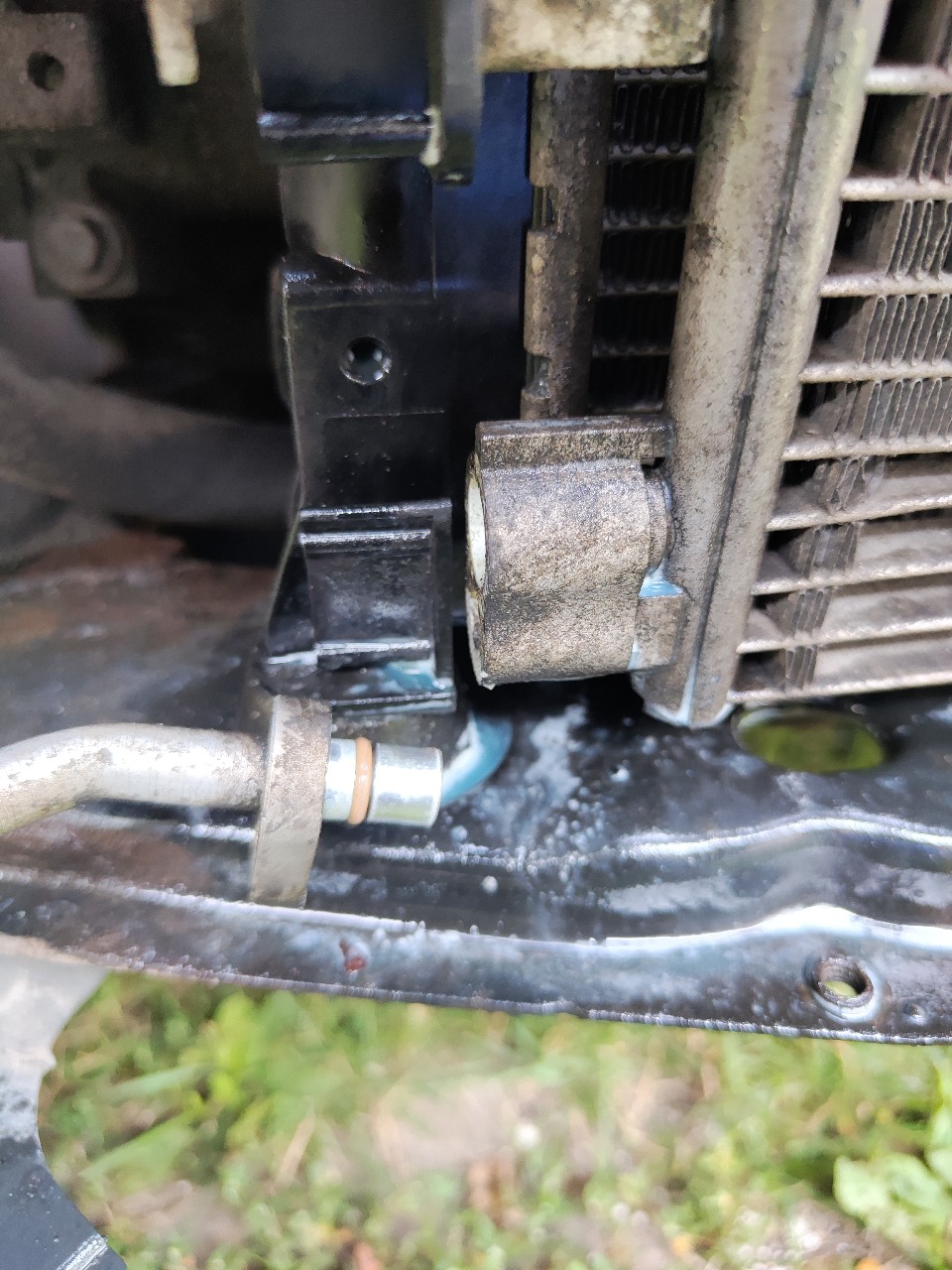

▼Відєднав патрубки
/upload/iblock/2a5/33bvggvw9bm23kxfcpac5hqi36negvkh/IMG_20250809_171551.jpg /upload/iblock/f24/e0m1q7ze5ruovsfigi6adhj6ez8o12rj/IMG_20250809_171555.jpg

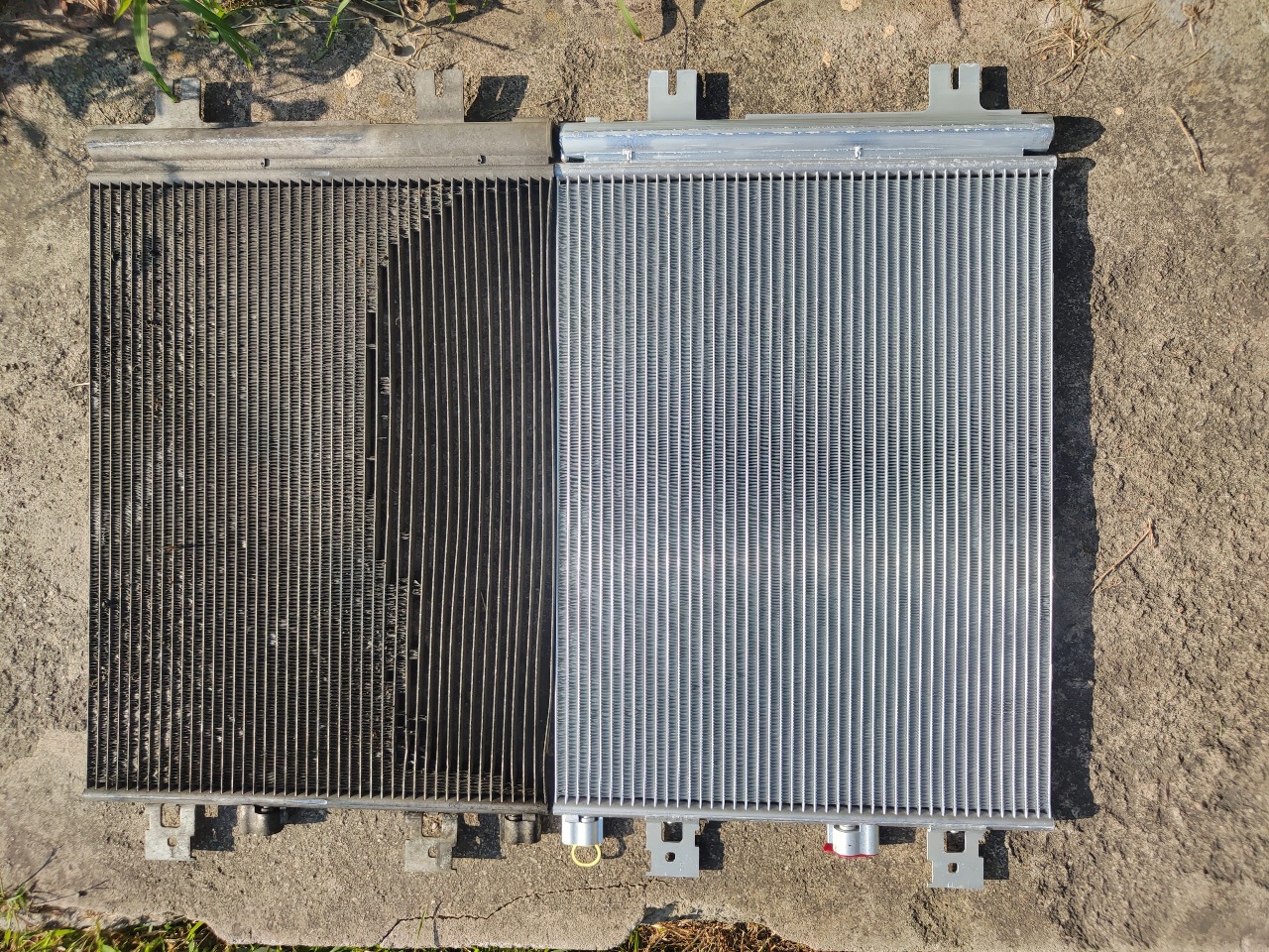

▼І зняв радіатор
/upload/iblock/a98/dzsx5jiaboqd96vgmgicr5aosh9a6ng7/IMG_20250809_171653.jpg

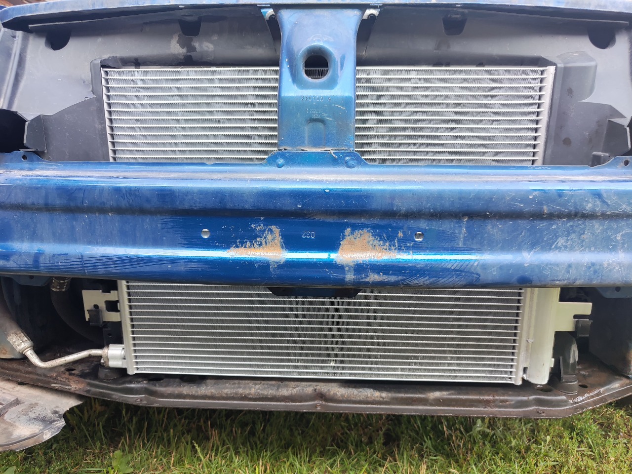

▼Дістав новий
/upload/iblock/2bf/lpyxgcj60y0c444qrfw1fakq6ne9qyr8/IMG_20250809_171959.jpg

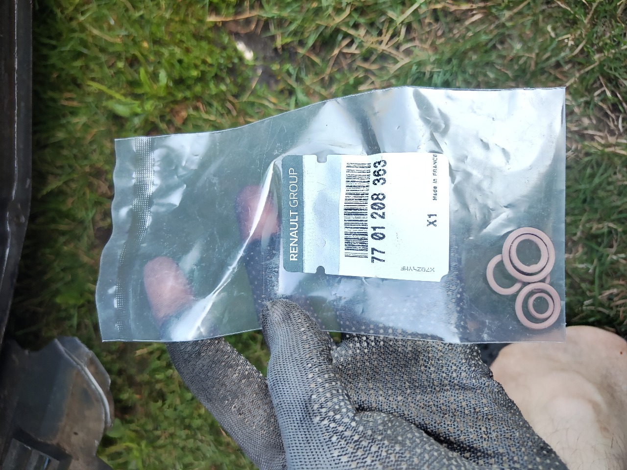

▼Замінив резинові ущільнювачи та зібрав до купи
/upload/iblock/d23/sy2t37blv6usf2d9wqcbnh5diatpg78z/IMG_20250809_173436.jpg /upload/iblock/957/d4gg465lm6m2v71wl0miz5q986yqd07z/IMG_20250809_174903.jpg
▼Заправив фреон, мастило
/upload/iblock/46d/ws3x75fm20itpkmsikzwyd019byhgtjk/IMG_20250810_110033.jpg
Матеріали:
1. Радіатор кондиціонера 921007794R - 4600 грн
2. Комплект сальників для трубок 7701208363 - 500 грн
3. Опресовка, заправка фреона (~500 мл), мастила - 1400 грн
705
Жах...  я навіть боюся на свій радіатор дивитися. Цікаво, чому так соти посипалися???
706 Відредаговано igorsh88 (2025-08-10 22:03:29)
Нуна решітку в бампер ставити

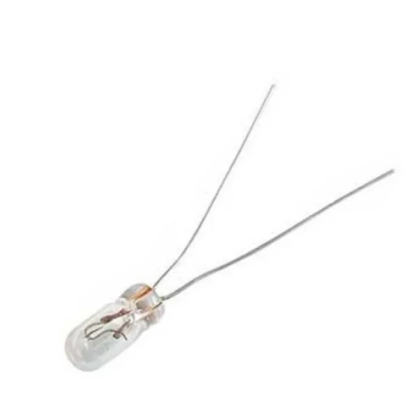

ЗАМІНА ЛАМП ПІЧКИ І КНОПОК
/upload/iblock/27f/zh4vw24lq2cif6oyvi1e5g30hcvvxkw3/ZAROWKA_NARVA_17035_12V_1_2W_B8_5D.jpeg /upload/iblock/2fb/ogja9btsau7f1cd37x2dj2z7ejrxwntr/20f32f5157b0489fba71820629c77ee2_600x600.jpg
Всі до єдиної перегорілі - замінив.
Матеріали:
1. Лампа розжарювання Narva 17035 12V 1.2W
2. Лампа розжарювання, 3х7 мм, 12V
708
а де ці брав?
