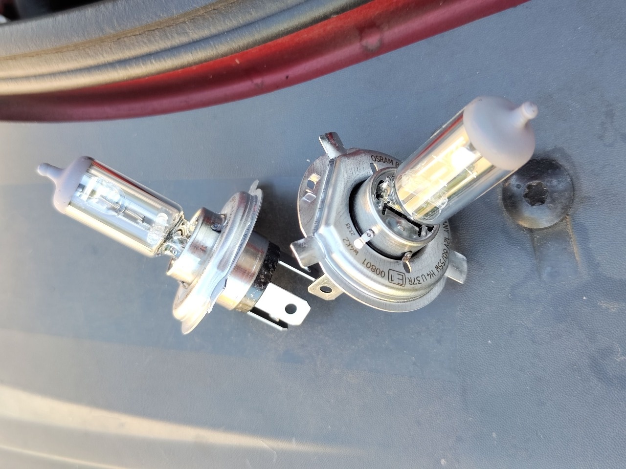

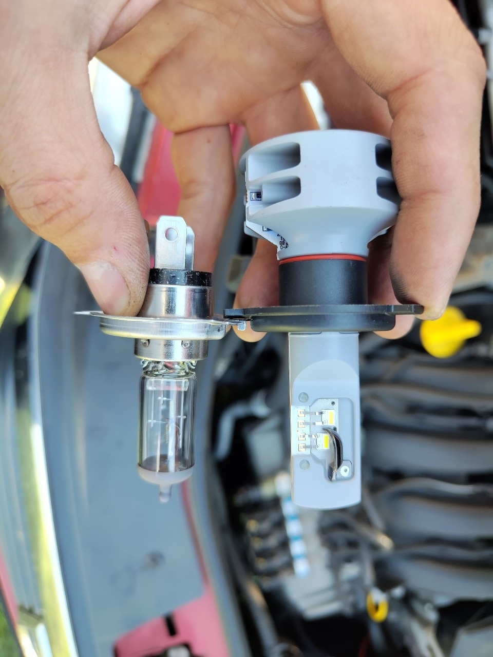

LED В ГОЛОВНЕ СВІТЛО ФАР
https://logan.in.ua/upload/iblock/b95/tqwnc2l5cokupukx5xw0yvck81347cp4/IMG_20250830_095331.jpg
Згоріли мої галогенки від Osram Night Breaker Laser NG +150% не пропрацювавши і двох років. На заміну взяв самі дешеві - OSRAM Bilux H4 (64193) і зрозумів, що так їздити не можна. Авто, що їхало позаду мене освітлювало дорогу ліпше цих фонариків.
/upload/iblock/c9c/0bi0xajx16jiyoskh30c1hher916xdv4/IMG_20250830_085015.jpg
Но й купувати за три дорого нові галогенки бажання немав.

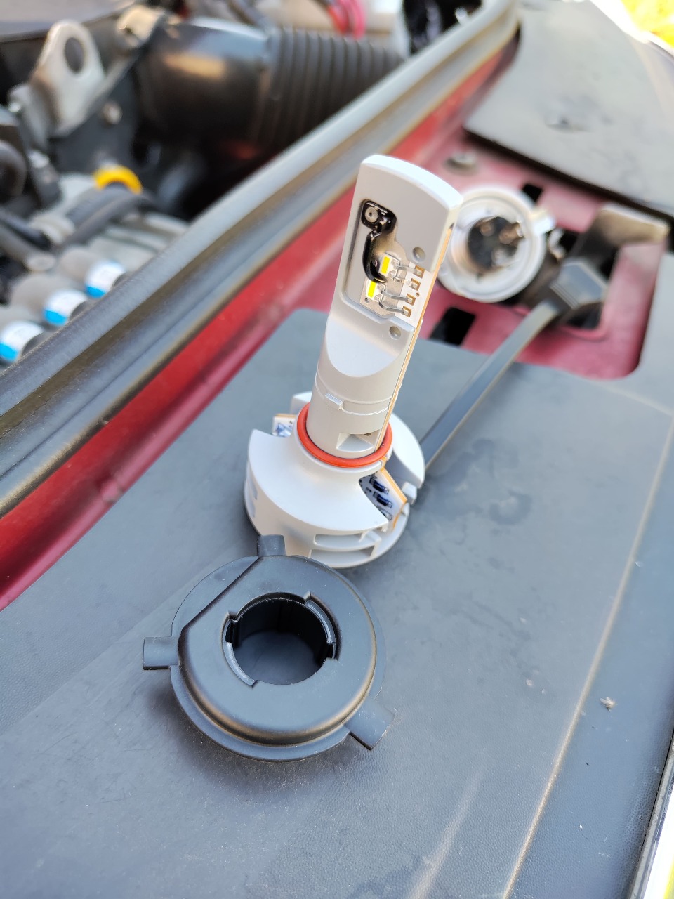

Почитавши про LED-и вирішив спробувати. Вибір пав на Philips Ultinon Pro5100 що не мають активного охолодження. При потужності 13 Вт гріються лише до 60°C. Три роки гарантії та чітка світло-тіньова межа.
/upload/iblock/8aa/2fwizjt1enpuhvspk49ak0cp2fvmbmko/IMG_20250830_083640.jpg/upload/iblock/118/rwycazr3rahgvvlxe4ejiqul1t3iknw4/IMG_20250830_083622.jpg

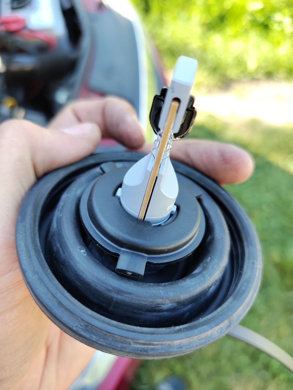

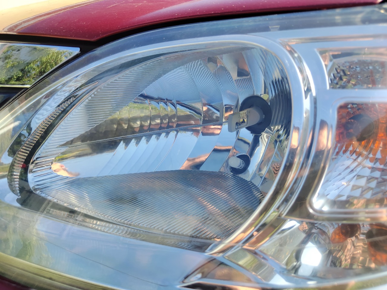

Хутко зняв старі галогенки і підключив нові LED-и зберігши гумовий ущільнювач, однак захисну кришку довелося зняти.
/upload/iblock/375/1805i1kifihhs8y5b2cm4ucnh63scf9m/IMG_20250830_084838.jpg /upload/iblock/30b/tqcqnraxunsaz9bs2rw451oz16jbfxnz/IMG_20250830_084325.jpg

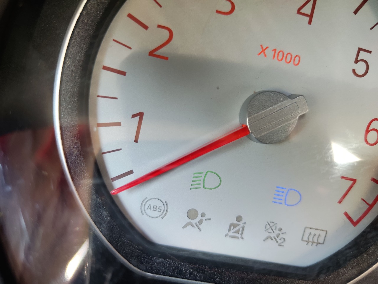

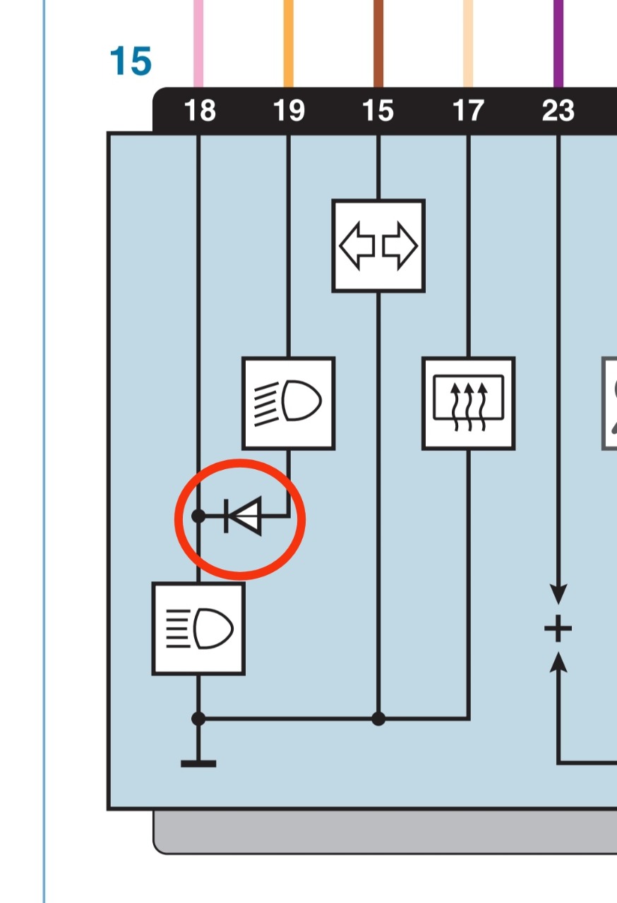

Но, включивши їх, на приборці загорілися індикатори ближнього і дальнього одночасно. Самі ж led-и горіли дальнім в пів накалу.
/upload/iblock/8bb/tjwoq292srvf0t8uj22dziivbcqkipma/IMG_20250830_095712.jpg /upload/iblock/68f/yqt2yw66b7vizvanqe9vuh2j2mpgpqe0/IMG_20250830_095750.jpg
Інтернет рекомендував встановити обманку у вигляді резистора чи реле пояснюючи це недостатньою потужністю, що споживають led-и в порівнянні з галогенами. В наслідок чого блок управління їх не бачить і вважає, що лампи перегорілі. Однак - це ж повна нісенітниця! Звідки в моєму Логані такі вумні мозги? Згідно електросхеми лише проводочки та підрульовий перемикач. Все, ніякого блоку, що керує фарами головного світла немає. Всьому причина - приборка, інженери якої чомусь підключили індикатор ближнього через діод до індикатора дальнього. Решта індикаторів підключено правильно - до мінуса
/upload/iblock/6f7/1nhyshn5z6awydpsctrqoc6rckikabm5/IMG_20250830_104859.jpg

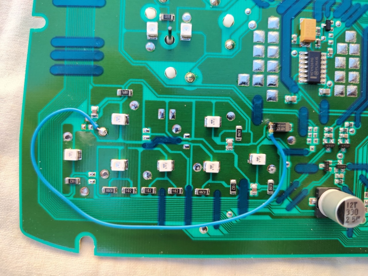

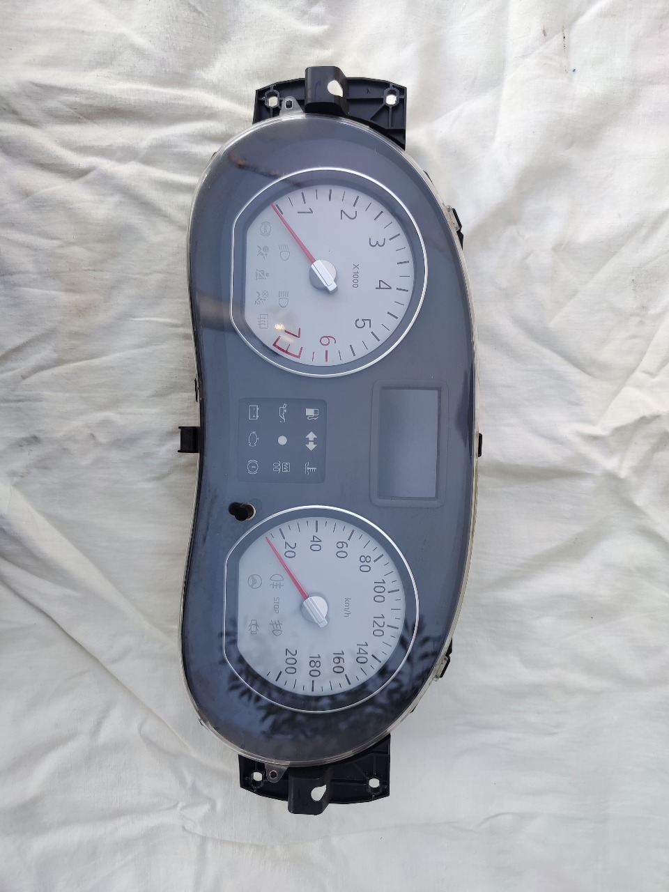

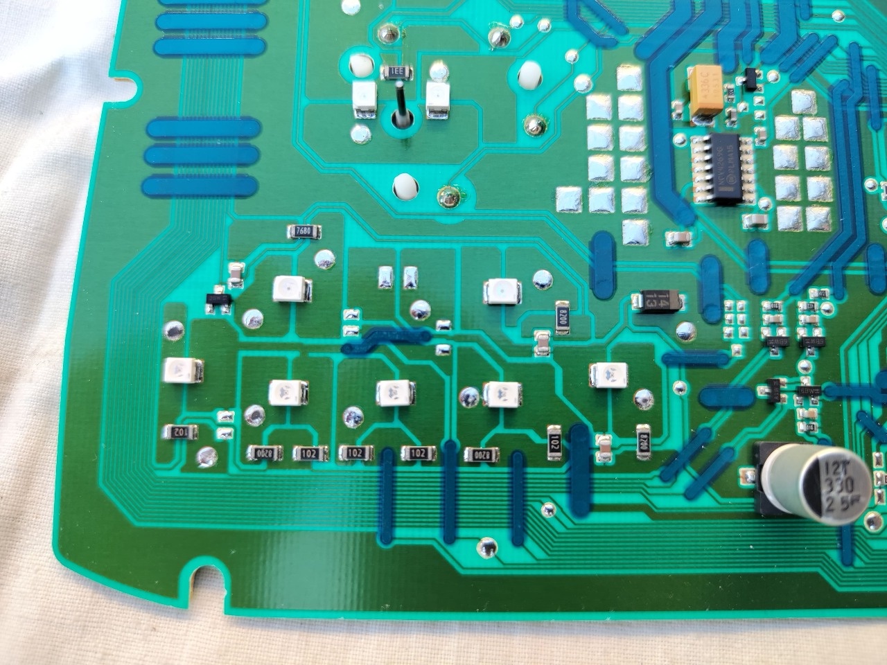

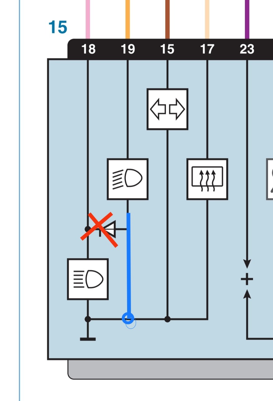

Лишилося виправити недолік випаявши той діод і посадивши індикатор ближнього прямо на землю.
/upload/iblock/960/f2ei1mcnizwo9gstvlqoq1ek60fe6sic/IMG_20250830_105046.jpg

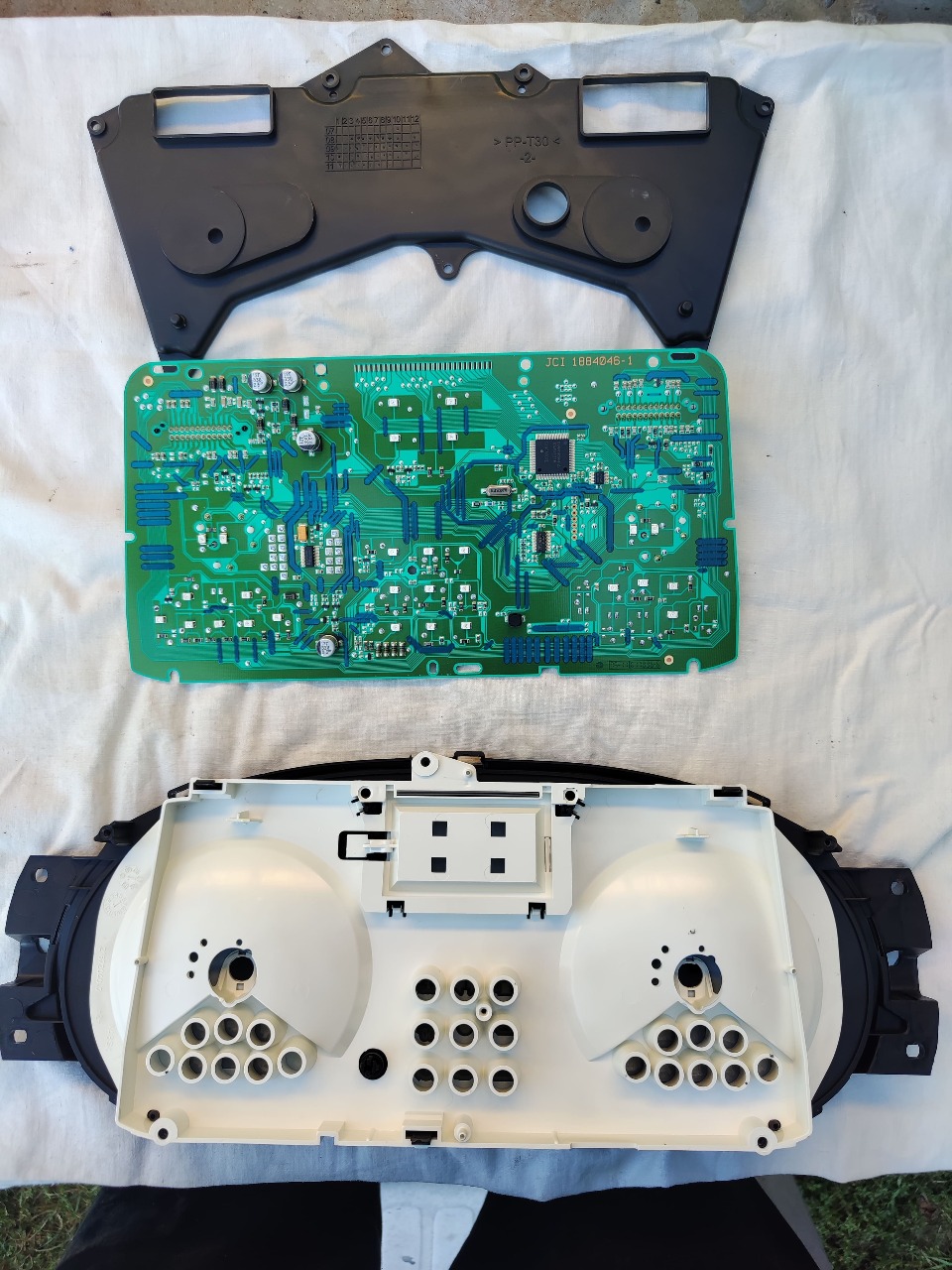

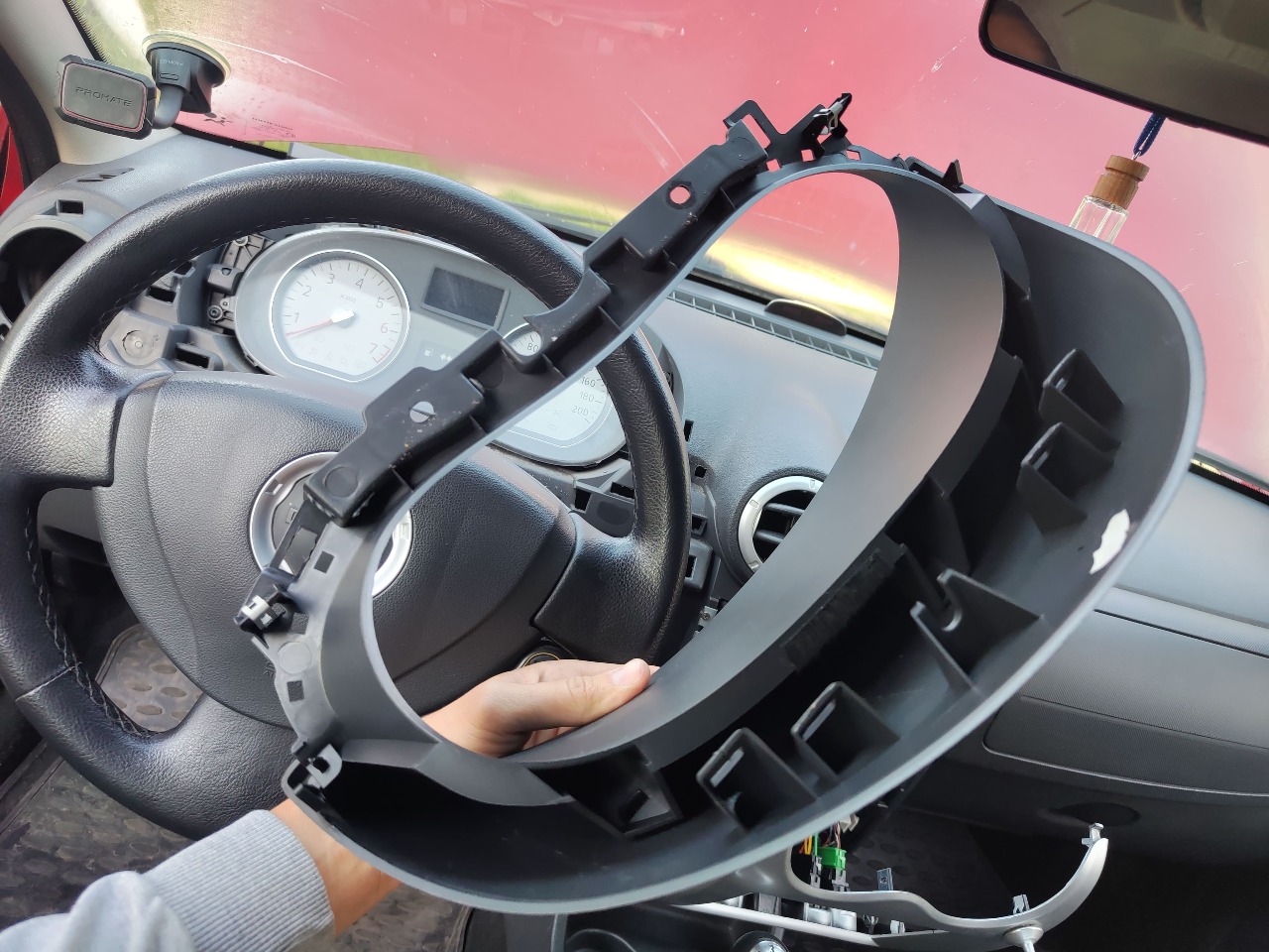

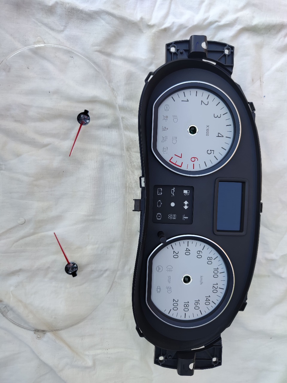

Гойда розбирати приборку!
/upload/iblock/a2c/5fs50c474imzjqly2rpguscn492xmd92/IMG_20250830_071345.jpg /upload/iblock/504/tp6phyi1jn9mmnvepn1xct6aib8s8c2k/IMG_20250830_072015.jpg /upload/iblock/b98/5o82qpe9bb9zlybogx6ifgivl3ml5weh/IMG_20250830_072514.jpg/upload/iblock/252/r3in35rviw49312v6oyv85bw8zkp4bcj/IMG_20250830_073211.jpg /upload/iblock/96f/2e22a9tmjzjvpfxlopfn7ql1n1gullde/IMG_20250830_073617.jpg
Діставшись до плати, випаюємо той діод і кидаємо провід на землю.
/upload/iblock/768/sjr2hm2rlmthmlz1fcgfnd3cgpwlrevu/IMG_20250830_073831.jpg /upload/iblock/ad2/4nk9hysck4oezk2nr8cuxr0vqomxnje4/IMG_20250830_075457.jpg
Результат - LED-и працюють без всіляких резистивних обманок і тому подібне як звичайні штатні лампи.

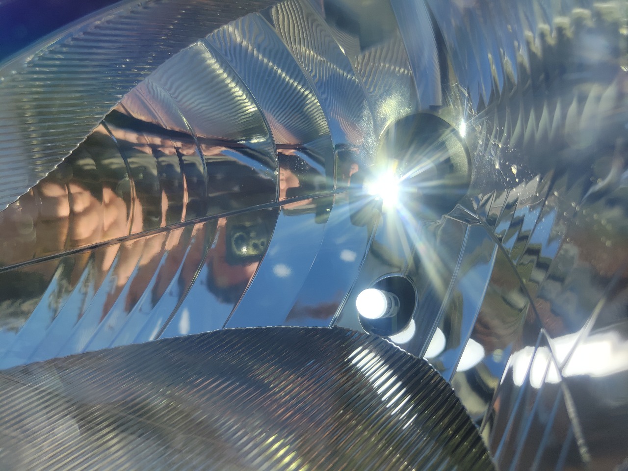

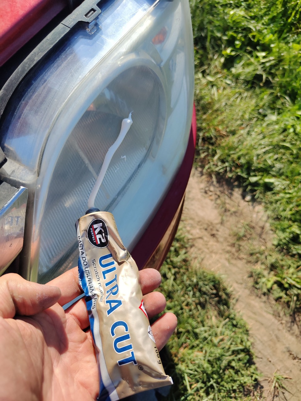

Додатково відполірував фари
/upload/iblock/9c7/tzejm022ojv507guz99van7m6we36cf5/IMG_20250830_090125.jpg
Матеріали:
Philips Ultinon Pro5100 - 2800 грн
