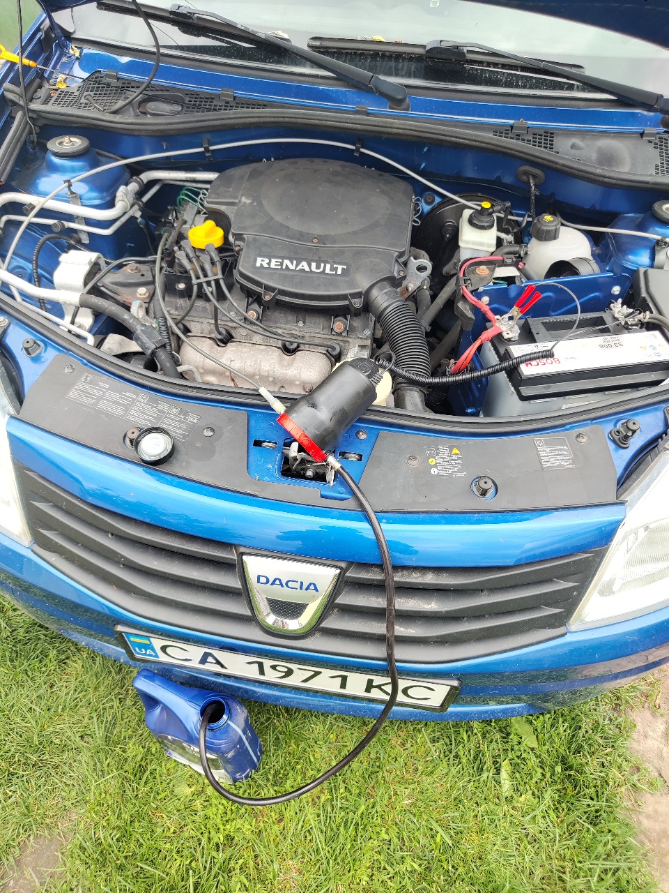

ЗАМІНА МАСТИЛА в ЕГУР
/upload/iblock/82e/ld0z6p12v0ns8qwb4533nae9xk1zk289/IMG_20250504_144057.jpg /upload/iblock/51e/j9mumhscs1bte0odeldm1aw1hxv4qxpu/IMG_20250504_142543.jpg
Соромно, але ні разу не міняв - виправляю.

▼Алгоритм простий: залив до максимума нове мастило, завів двигун, почекав 2 с і заглушив, повторив 3-4 рази щоразу доливаючи нове мастило
/upload/iblock/51e/j9mumhscs1bte0odeldm1aw1hxv4qxpu/IMG_20250504_142543.jpg /upload/iblock/633/bkh2wngev2filpwj0ait9uv0c67wmjx5/IMG_20250504_142804.jpg /upload/iblock/8ca/w4ibnvjdydafgnanvm0pnvep2j0s61pp/IMG_20250504_143256.jpg

ТО. SANDERO.
/upload/iblock/14b/nsf3cpha9kdsq9te0o6t3inuo0dhabkv/IMG_20250525_165508.jpg
Замінив мастило відкачавши через щуп, фільтр мастила та повітря.
Матеріали:
• Мастило Elf Evolution 900 sxr 5W-40 4 л
• Фільтр повітря 7701070525
