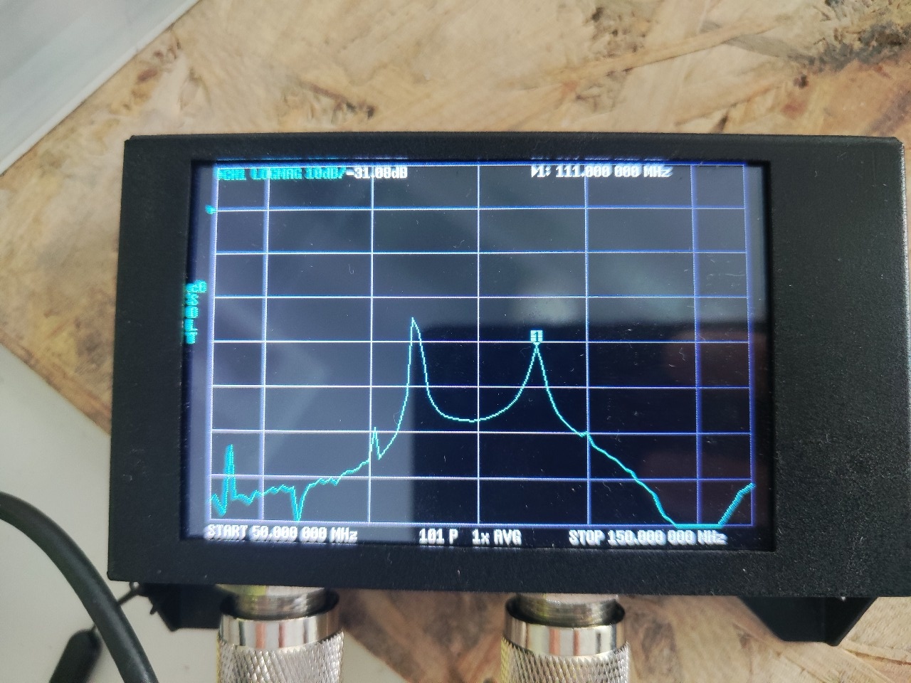

FM РАДІО ПІДСИЛЮВАЧ
https://logan.in.ua/upload/iblock/9c0/dd0ucq33n1tvuvpvolz9vps3pbujel9e/IMG_20250919_072614.jpg

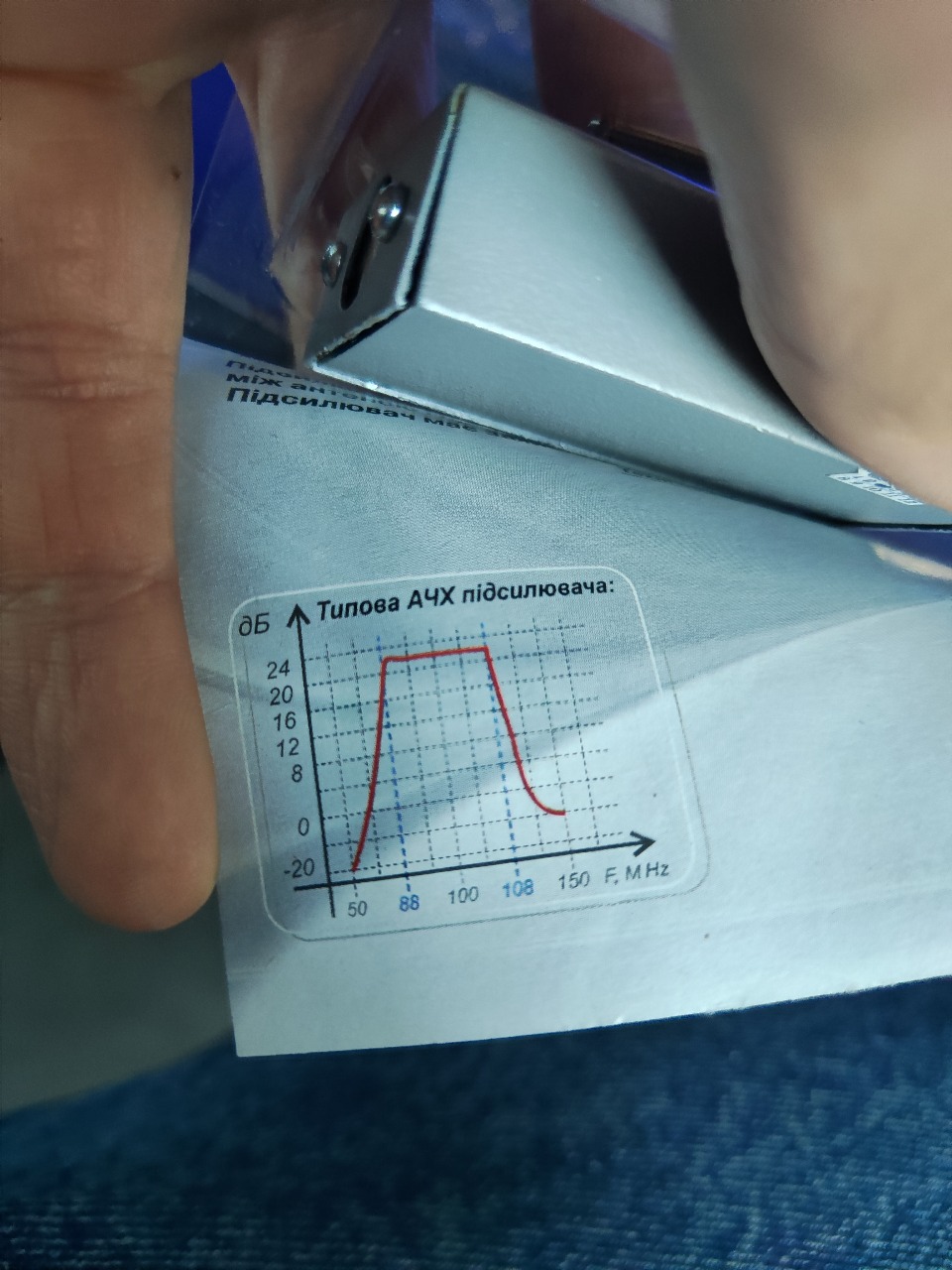

Загалом - не допомогло, як ловило 1-2 станції за містом так і ловить. Зміни мінімальні. Заявлені характеристики по АЧХ не відповідають дійсності

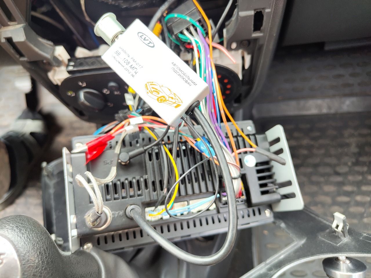

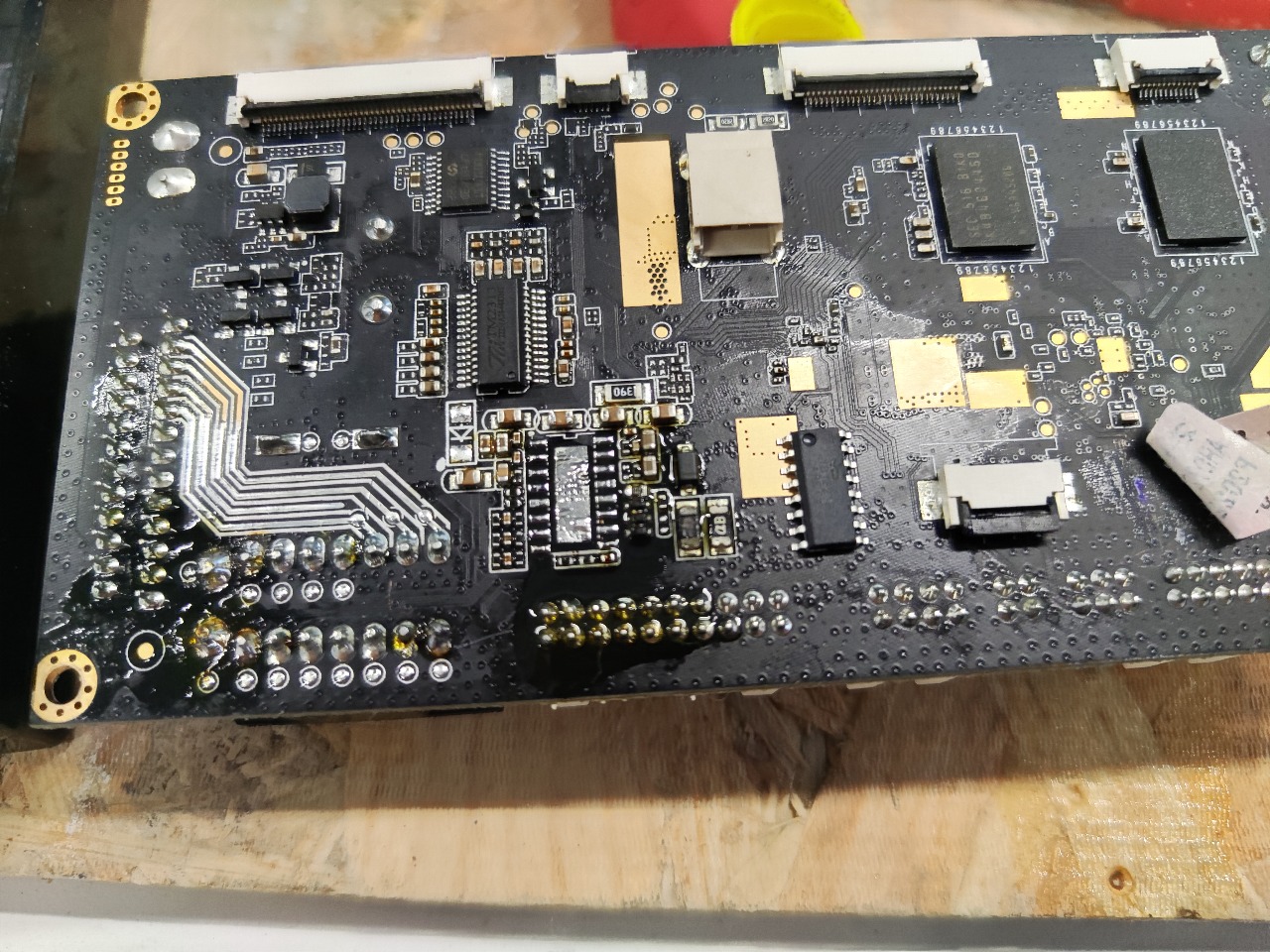

/upload/iblock/3b8/vsh0b8psh4uwfo5i21nvdxfa2ssdxs2w/IMG_20250911_143631.jpg /upload/iblock/d9f/nh46c5gsw5x35bwndv8zf5mpx33toq4e/IMG_20250911_142640.jpg
Поки ліпив, щось коротнув - спалив магнітолу, довелось міняти мікросхему живлення. Не любить український виробник Китай.
