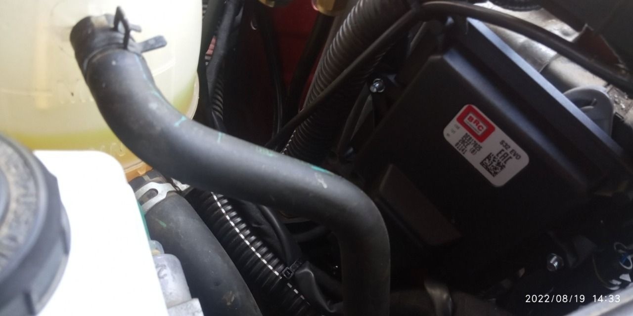

17 Відредаговано igorsh88 (2022-08-19 15:41:56)
Я з ГБО!
Нарешті, не пройшло й два роки з моменту покупки.

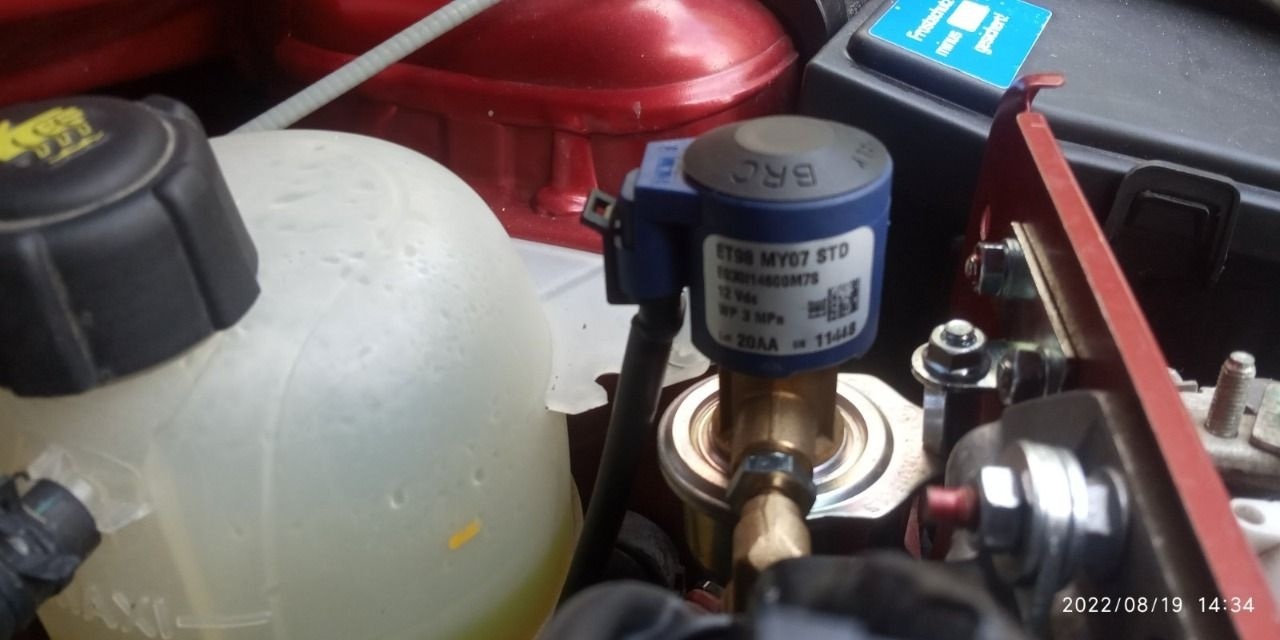

Загальний вигляд. Хотів встановити газові штуцери в металеву частину впускного колектора біля паливних форсунок, там для них із заводу як раз місце передбачено. Но мастер почав нити, що це потрібно відкручввати, розбирати, опору знімати, прокладку міняти і т.п. Загалом, подумав, хай ставлять як вміють, а, я потім зроблю як нада.
/upload/iblock/267/zf8ydkhd119rxtzm6us9uzbxxupntf1f/0_02_05_fb4da191079fc9a524db2e0e941f790c1fb1719cbefe69e0905cc9350500b3ff_f8633f93c32f72b0.jpg
Форсунки сині. Вистачить на мій мотор з головою. Попросив щоб знайшли металеву рампу замість штатної - пластмасової.
/upload/iblock/6b4/3qt9nimk91pnryhlk1a7fvf2z5i88qvo/0_02_05_40e7018140b83c8176e6bf1ca3c830f0daa059b5c26383df1f308cbe50163bfe_a37f7af07690c22e.jpg

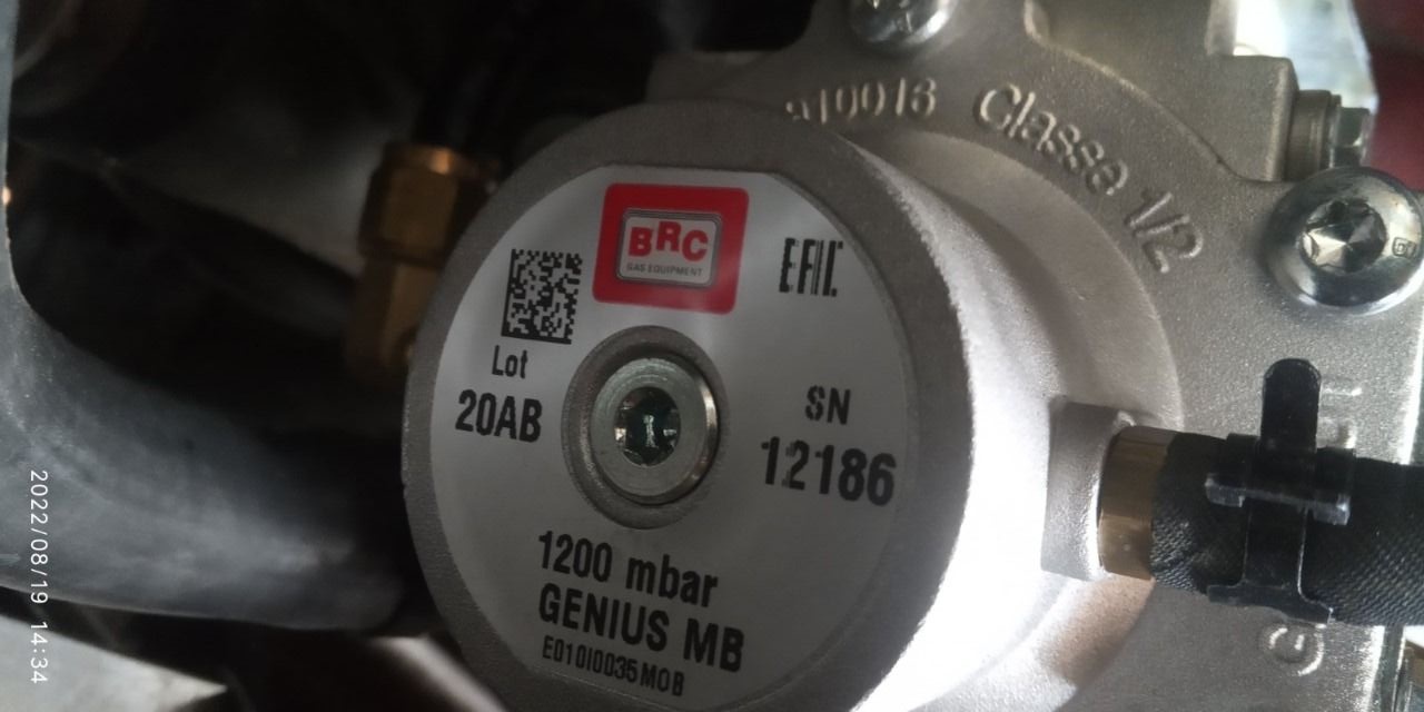

Редуктор 1200.
/upload/iblock/65b/e6125j4h60ikzy28p81kny5p804xxvz8/0_02_05_066c30fb9b3f8c40c195255b0c8bcf6a908a2847c42eea07c0e46773107006f1_98e86e85a54bd93c.jpg

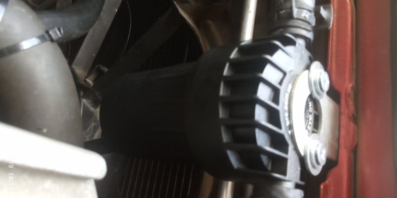

Все інше.
/upload/iblock/679/xb2ykt4kgjj91wyxi5sauodurd4fd1xy/0_02_05_d90905dfd4c49b9e22241f21c0d2d8189db7107264ed64eaba7ce4933f095986_13df9822004c9bac.jpg/upload/iblock/70a/0oiqo4lebj5n8fpy6f92ck1s6gyt1dof/0_02_05_c85f56028401efcef2155cb923c53445f0e7b9a4e3ace5fbefd6fdf151d5f813_1b306890def8610e.jpg/upload/iblock/4ad/v45ez74qtvcqhfptnlfqen49soeiqufq/0_02_05_350a399e1d7de0dc40e8999c56380a7af0454c245785d59b2ef0232dcc3f319a_efe1bbaedc212d8c.jpg

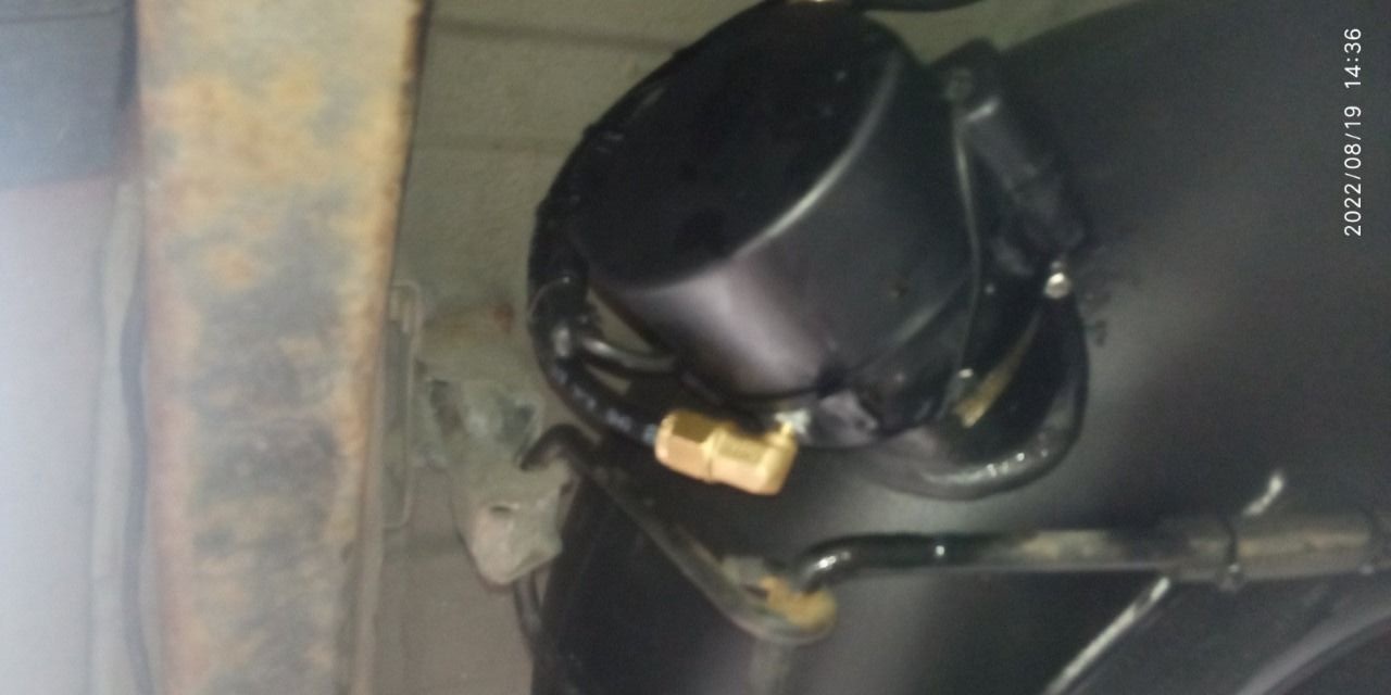

Балон на 52 літрі.
/upload/iblock/07f/7uw78u9a751j9w6kh81p0umqooxd9t7y/0_02_05_711efe1e9b8c5047ff7962bccbc69722532fd0b6ae2b5f7a3d6fb4f20705d821_e46aa11404151b3.jpg/upload/iblock/d63/uyth3tgvn6x3tk2ybl246mxrsdmtxs0p/0_02_05_4400a9304522d18529ef0dbbc233b13a43534d68b4f23b2cf8c53e3afdae7055_f1ff6eeb453b0dac.jpg/upload/iblock/6a0/grvtcp3elv0x7s0g3atvbh6c7j7h9a12/0_02_05_5404ef46bbba215c78e30839f6b9c30655f634a456ad80f5f8309ad152e37b22_7bf85264b8484295.jpg

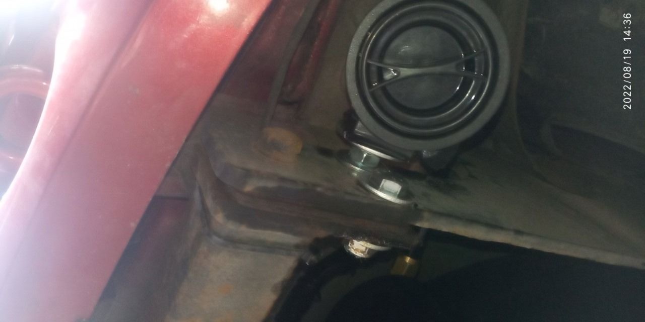

Довго думав куди поставити. Вірішив під бампер.
/upload/iblock/4ad/32oat95bi0ec7dvk45t3p7e6w1hkzphn/0_02_05_229d039af79285253a5130745c2e30d28bc37b89e40eaee357a3ca1581ccea1b_9608dfbea572b113.jpg
Ставиви на офіційному сервісі BRC в Києві на Оболоні.
А форси по-людськи поставити не? Застав перевернути. Інакше довго не протянуть
Так і треба було робити!!!  Якщи робити висновки з твоїх слів і фото - майстер рукожоп.
20 Відредаговано igorsh88 (2022-08-19 20:42:13)
Щас гарантію боюсь втратити. Все ж таки три роки або 200 тис. км.
Звісно перероблю, пізніше лише.
21 Відредаговано Migen (2022-08-19 20:51:54)
Обладнання супер. Доведи до ума. Головне шоб форси не встигли гімна нахапати.
Заправочний клапан в незручне місце поставили...
В дощ або особливо зимою в ожеледицю хотів би я щоб не заправщик заправляв авто а власник...
На логанах цей клапан ідеально ставиться в лючок бензобаку...
А потім крило ржавіє. Під бампером - йому й місце.
