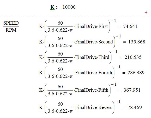

НОМЕР ПЕРЕДАЧІ ЧЕРЕЗ TORQUE+ELM327
Знаючи поточну швидкість та оберти, а також передаточні числа своєї КПП (не обов'язково) вивів номер передачі на магнітолу. Пише циферки "1", "2" .... без задньої. Навіщо? - холодно, гайки не покрутиш та й німа що, усьо працює справно. Думаю, власникам автоматичної КПП було б корисно. Розживусь на Sandero 2 Stepway з K4M і АКПП то буду юзати.
Pid-и для номера передачі КПП
"Vehicle speed", "PR089", "222003", "(A*256+B)/100", "0", "200", "km/h", "7E0"
"Engine speed", "PR055", "222002", "(A*256+B)/4", "0", "0", "rpm", "7E0"
"Gear ratio", "Gear ratio", "", "10000 * Val{Vehicle speed} / Val{Engine speed}", "0", "0", "", "7E0"
"Gear", "Gear", "", "closest((Val{Gear ratio})::74.64=’1’:135.87=’2’:210.53=’3’:286.39=’4’:367.95=’5th’:0.0=’--’)", "0", "0", "", "7E0"
деякі розрахуйки
/upload/iblock/2d6/yf462fuib5an5d3oq5xkptgc5aqf61v2/izobrazhenie_viber_2023_02_03_10_37_17_338.jpg

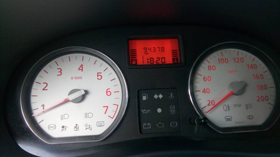

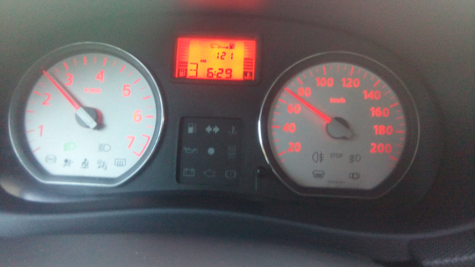

здається, оті цифірки у них на приборкі блимають.

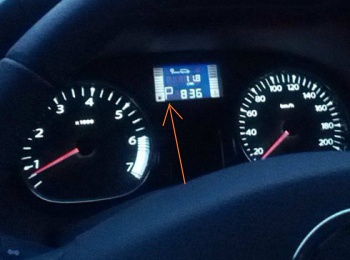

104 Відредаговано igorsh88 (2023-02-15 22:27:50)
Ось це воно, чи що? Не знав.
/upload/iblock/2a0/u7rwf0n2xw916d293qvxo5t0w6b9cyxr/IMG_20230215_205547.jpg /upload/iblock/bdd/f8irws6hw4wvzsp89320eus0v41kh9oc/aHR0cHM6Ly9hLmQtY2QubmV0L2E4ZTAyY2VzLTk2MC5qcGc.jpeg  /upload/iblock/ae4/1fzyv8htwutsyiwu3omcm6x00p71klln/aHR0cHM6Ly9hLmQtY2QubmV0LzYyOTAyY2VzLTk2MC5qcGc.jpeg
105
floyd47,
На приборке паркинг.
Передачи показывает когда перейти в ручной режим.
В обычном режиме не показывает,  на Дастере так.
На шкоде во всех трех режимах всегда показывает
106
Ось це воно, чи що?
гадаю, так. моя кпп--механічна.

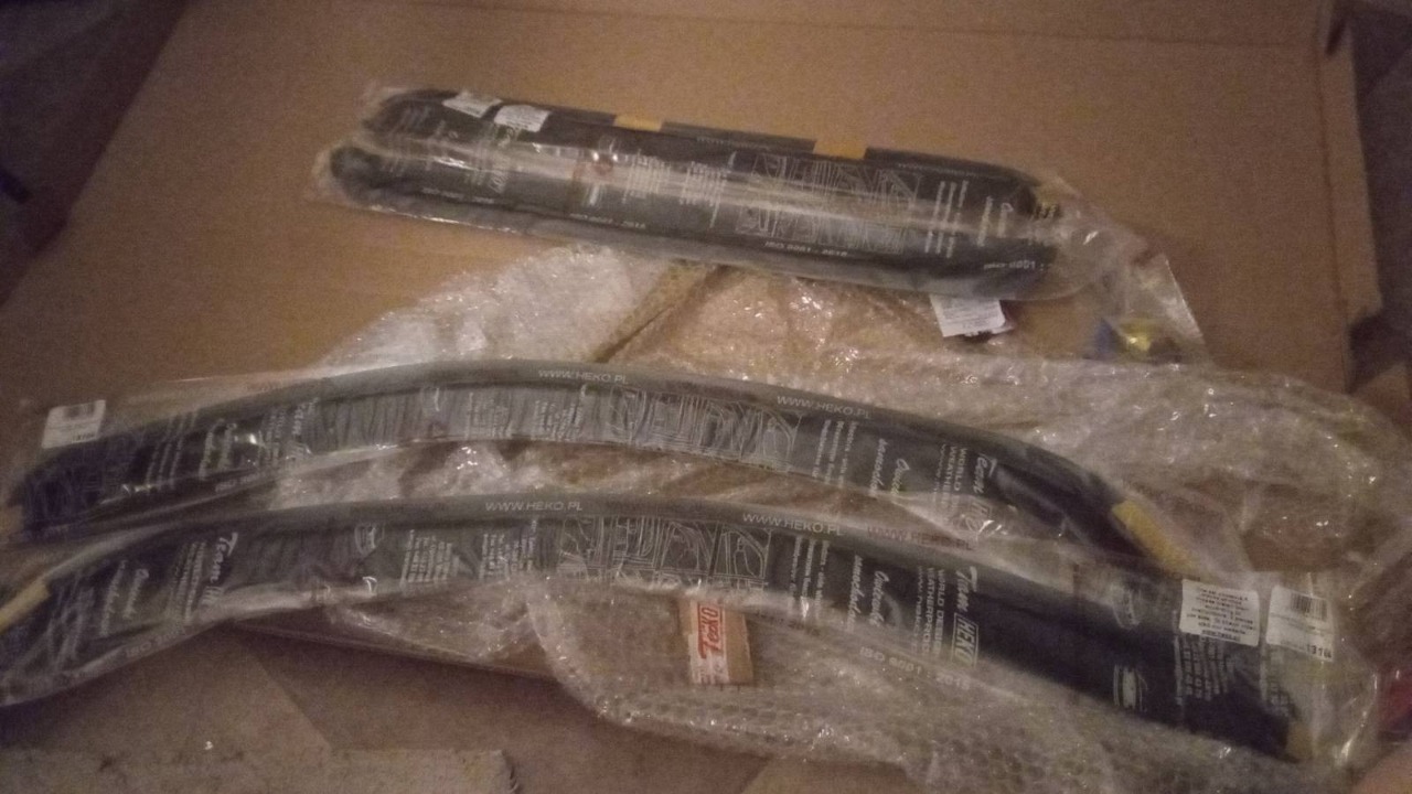

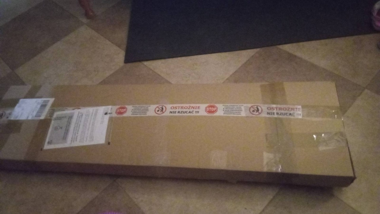

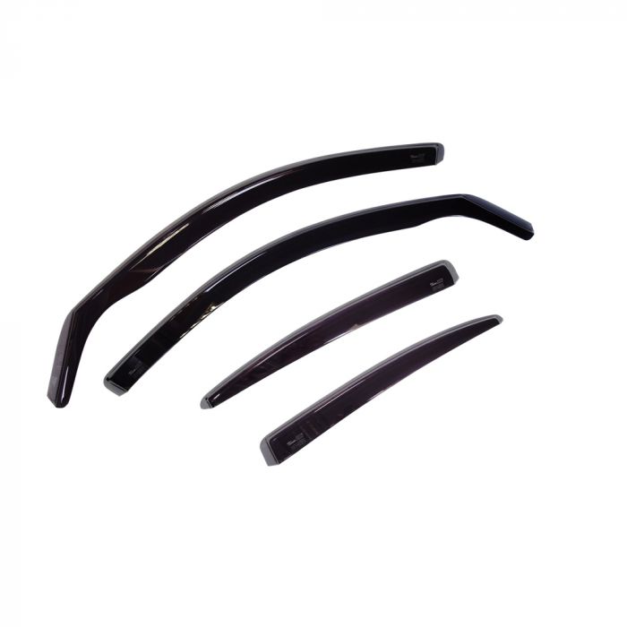

ДЕФЛЕКТОРИ
Придбав вставні дефлектори Team Heko (арт. 13104) з Польщі, ціна 120 злотих. В нас ніде німа  dntknw Хотів саме їх. На вихідних встановлю.
пакунок та як мають виглядати на авто
/upload/iblock/831/rard33w7ji98dswo327a5fhha0mdjfoh/signal_2023_02_13_122150_002.jpeg   /upload/iblock/4da/i2zog6csycpn089al1lzath0r9d0gmg8/signal_2023_02_08_231808_002.jpeg   /upload/iblock/abe/q1zu8ad5z2i6bydb9l6z3588p73gs0vj/heko_1a_700x700.jpg   /upload/iblock/e3a/ve2ugjzhw5kuejak2axr3hn8rc7rljpk/images.jpg
якщо не таємниця, з якою метою Ви їх встановлюєте?
109
Чому дефлектори? Щоб сніг/дождь не попадав, конденсат не створювався, не задувало. Кондер менше мучати.
Чому вставні? Не нуна нічого клеїти, не спіз..т, не поламають, не відпадуть/віддеруть. Не сподобаються - зніму і як не було.

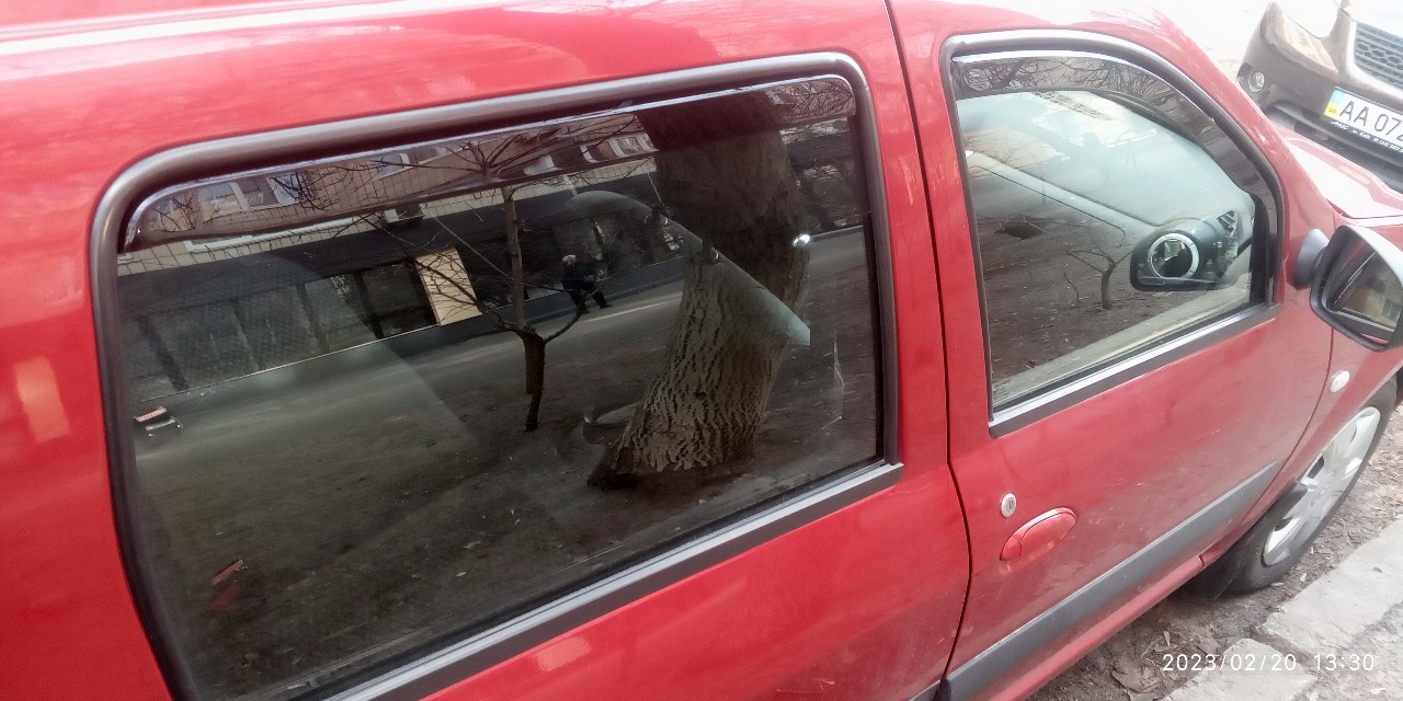

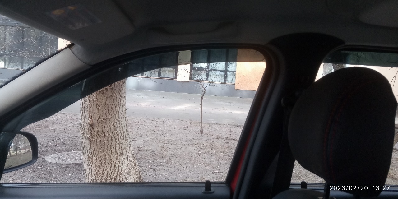

112 Відредаговано igorsh88 (2023-02-20 15:05:20)

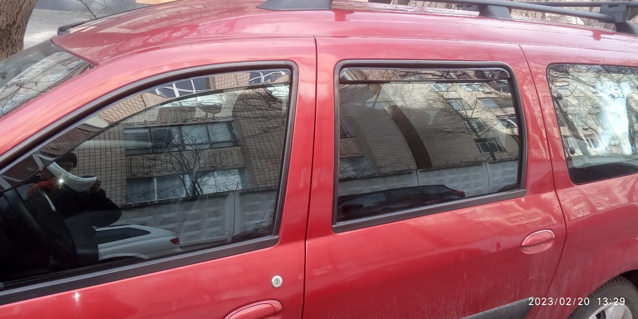

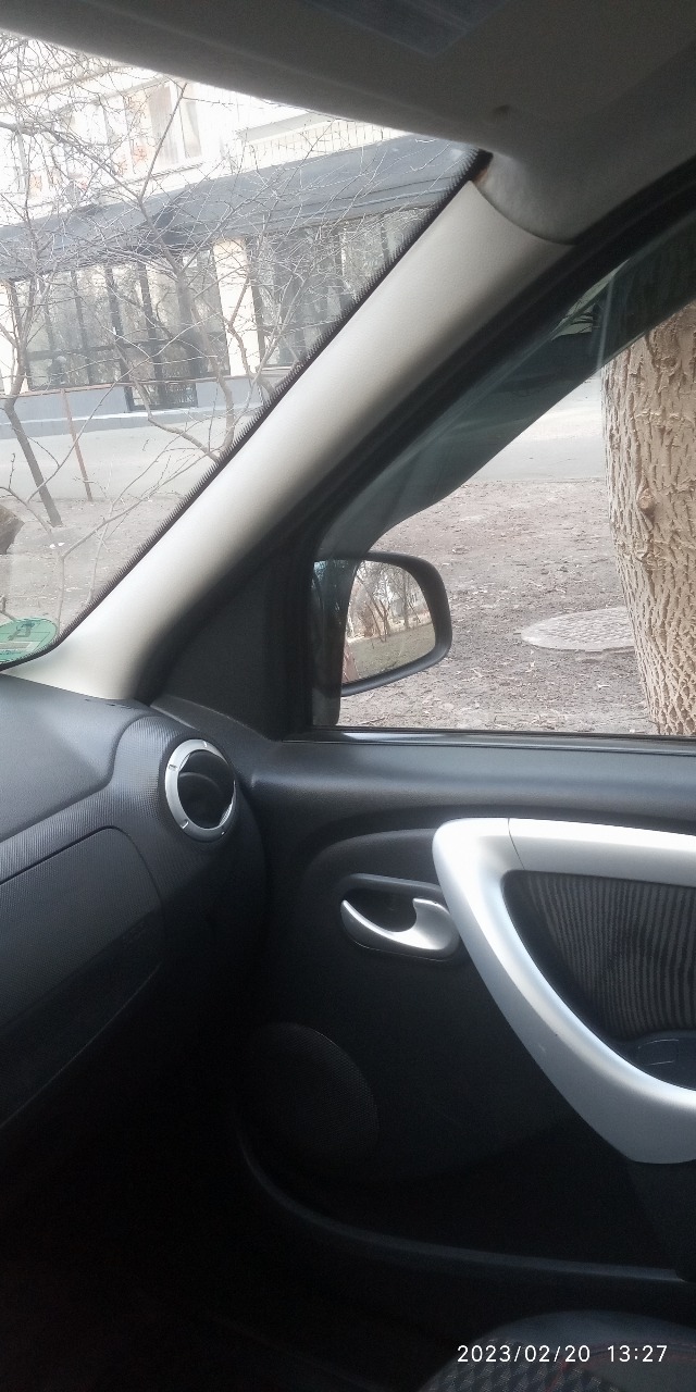

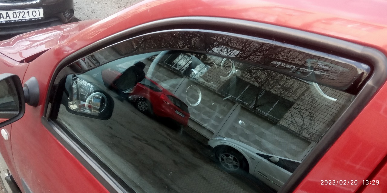

ВСТАНОВИВ ДЕФЛЕКТОРИ БОКОВИХ ВІКОН
Встановив придбані раніше вставні дефлектори. Огляд лівого бокового зеркала не зменшують, правого - частково. Як розживусь на тонування скла будуть взагалі не помітні на його фоні.
/upload/iblock/606/byczn691b54jcb0hbn8ctb9ggdlplxod/IMG_20230220_132731.jpg   /upload/iblock/b39/t250g0c2jqulzqbi3cqdye12cx8jz1of/IMG_20230220_132739.jpg   /upload/iblock/8ca/3bch1nrll8hnob4bs5um5gjym8yicmot/IMG_20230220_132751.jpg
/upload/iblock/322/o69bb6xueh7rje9r5sh4bdzqav3042zu/IMG_20230220_132944.jpg   /upload/iblock/b55/i5lfqdks9nb52u0yxpms5u705w7meau3/IMG_20230220_133035.jpg   /upload/iblock/d53/yw7rteh3cqsvy22ezucd67js7j3g4jyv/IMG_20230220_132954.jpg   /upload/iblock/695/8fw40t73ohza94bgucwbnlbdex0uoyrk/IMG_20230220_133042.jpg
floyd47, тепер всі мухи/комарі мої!   smoke
113 Відредаговано floyd47 (2023-02-20 20:42:01)
igorsh88, так я ж не проти; аби вам вони подобалися.

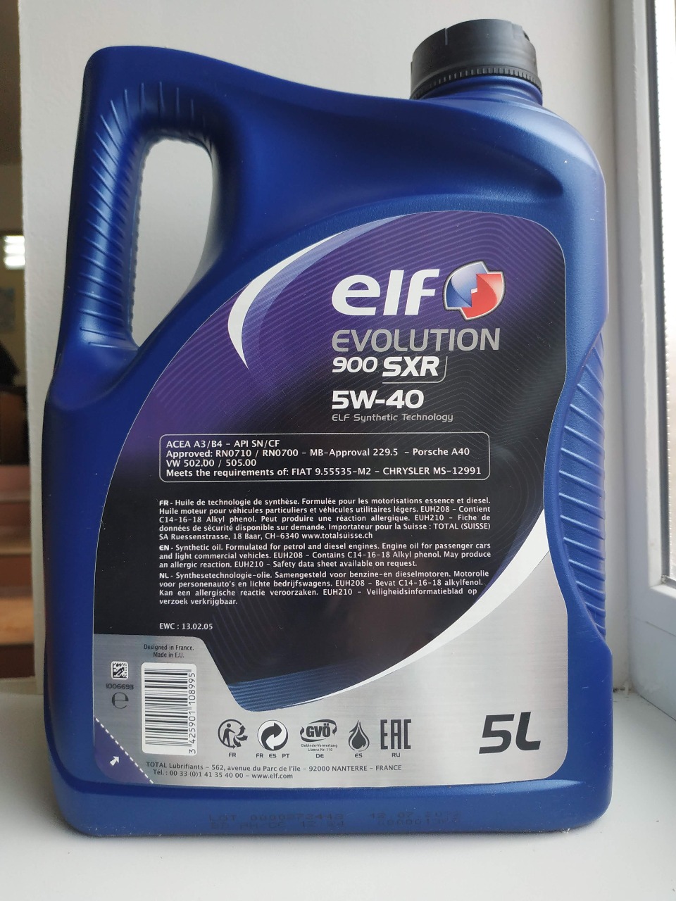

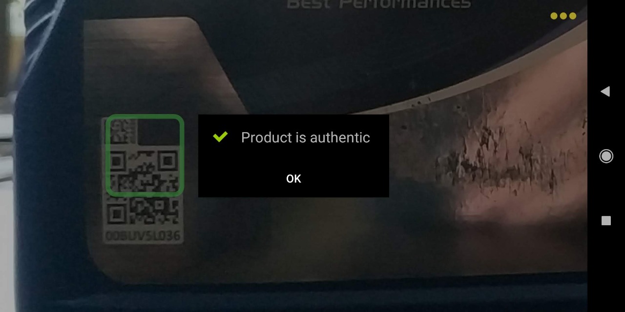

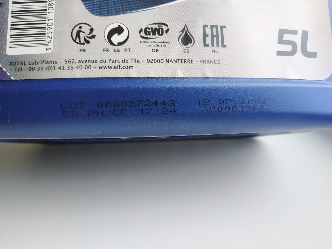

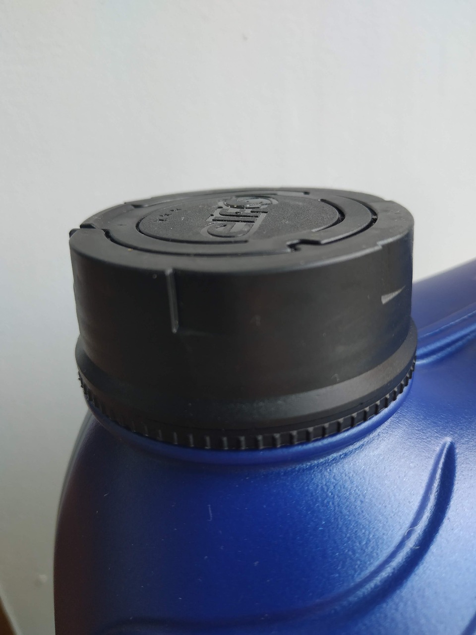

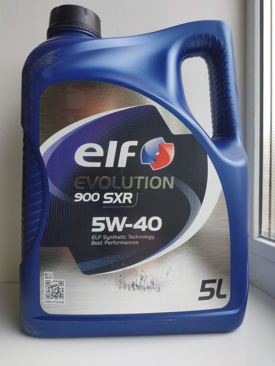

МАСТИЛО
Готуюсь до заміни мастила. Придбав ELF Evolution 900 SXR SAE 5W-40 5 л в офіційного дилера Bibioil за 1635 грн з безкоштовною доставкою по Новій пошті. Дата виробництва 12.07.2022.
/upload/iblock/a1b/gsxlx80j513o9usmjplgcl1p1fktd8kv/IMG_20230227_120801.jpg/upload/iblock/ed2/f15odvt1nag6yu8gzmrasnr3k70qs5wi/IMG_20230227_120814.jpg/upload/iblock/b14/uq2y8mfbr3zjfzwl6tu4raqvs8fenk9e/IMG_20230227_120827.jpg/upload/iblock/198/6slwl0u3q0635tikqi6epaien28rpo7l/IMG_20230227_120836.jpg/upload/iblock/c3a/94cerww4wlipv8tsa0o7oche17vllc0g/IMG_20230227_120848.jpg/upload/iblock/9cc/dwftqa9c3hsl8kqpjccri0ft6qivhf0m/IMG_20230227_123600.jpg
На диво, каністра пройшла перевірку через застосунок TotalEnergies ACF.
/upload/iblock/24d/r37l2ys1ywja1yqc2flhvn0bz89ij0zx/Screenshot_2023_02_27_08_44_22_229_com.total.ms.totalacf.jpg
Спасибо сказали: jasonua1
115
igorsh88, в Епіцентрі теж цей код проходить перевірку і масло дешевше! wink
116 Відредаговано igorsh88 (2023-02-27 21:03:00)
Воно то дешевше однак впевненості той Епіцентр і йому подібні контори не додають. Всюди, де не купляв, були якісь нюанси: то каністра дивна, то дати німа то qr код не пробивається то взагалі - відверта підробка. Набридла ця лотерея. В дилера нема до чого придраться - все в нормі. Вважаю тих 200-300 грн економії того не варте.

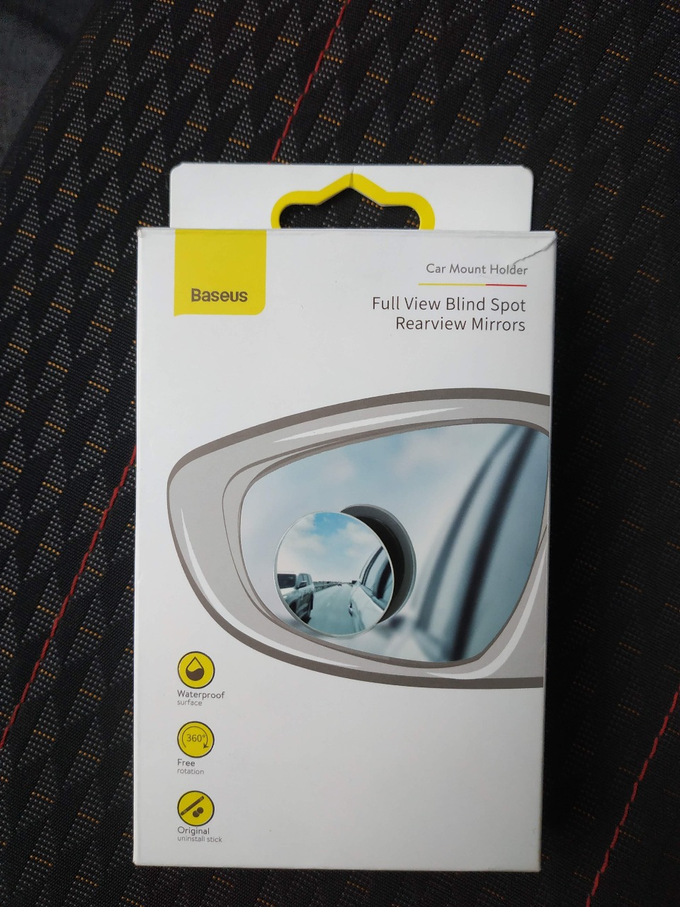

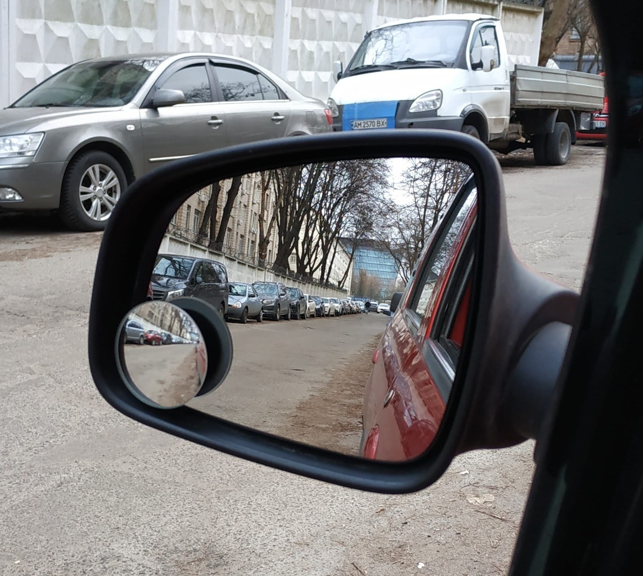

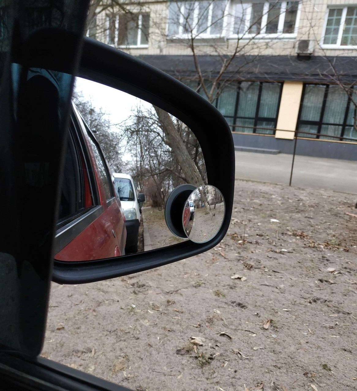

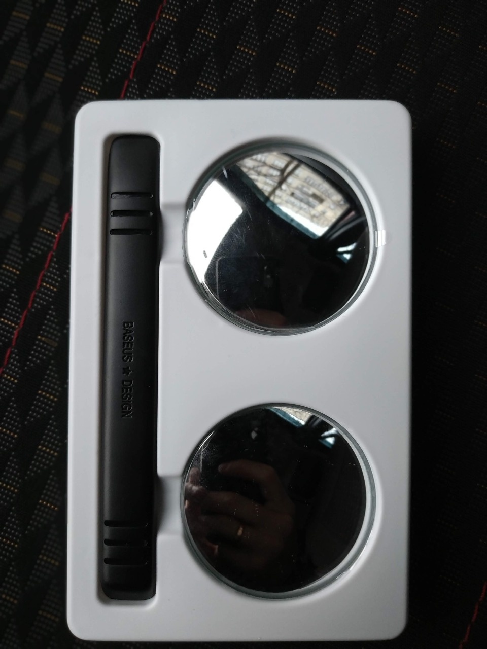

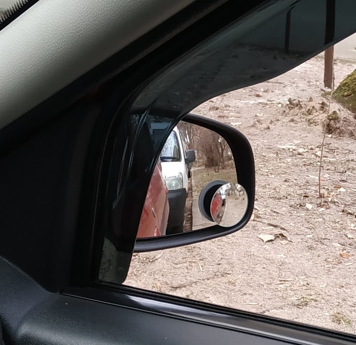

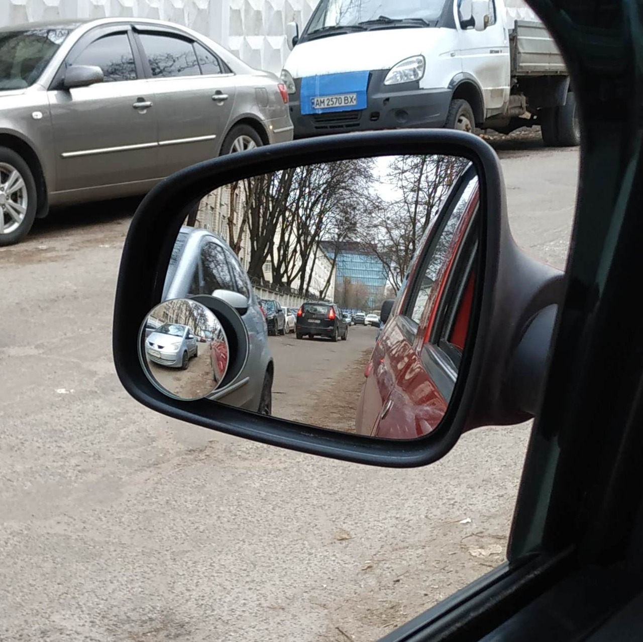

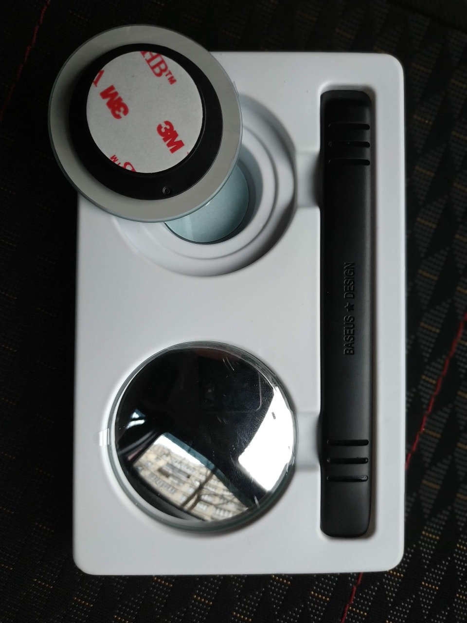

ДОДАТКОВІ ДЗЕРКАЛА
Встановив додаткові дзеркала мертвих зон. В комплекті дві штучки та лопатка для регулювання. Кріпляться на двосторонній скотч, що ніфіга не тримає - замінив на свій. Самі дзеркала безрамочні.
/upload/iblock/642/bzu57lphuq4b1mz32f516e6o3eu31ojg/IMG_20230228_072751.jpg/upload/iblock/6ab/7zd1ie4zmyv863y6nzp9e93oge0zjnt0/IMG_20230228_072810.jpg/upload/iblock/746/zemu73oaw6ddx74jdx1dvraneirburjw/IMG_20230228_072818.jpg/upload/iblock/821/784yg74qx9vii2xwhch0pvcalpbkbogc/IMG_20230228_073636.jpg
/upload/iblock/311/ww4r5u5gfxnckg4c2rblezxjsxtg69gl/1.jpg/upload/iblock/5d3/hojfb7azkjkw7poitz03ibx3fc1069lx/2.jpg   /upload/iblock/6ef/md6wjbo2g2ogwt5xfilylbeu1hiypk70/4.jpg/upload/iblock/f18/2j2n7db8zbgrshmjju63ya1blm8oezxv/3.jpg
Мертві зони зменшує, бардюри видно, паркуватися легше. Покатаюсь, побачу як вони покажуть себе.
118
Собі вже давно подібні встановив. Дуже корисна річ, постійно допомагає.

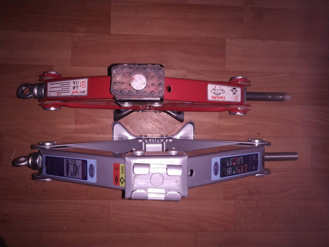

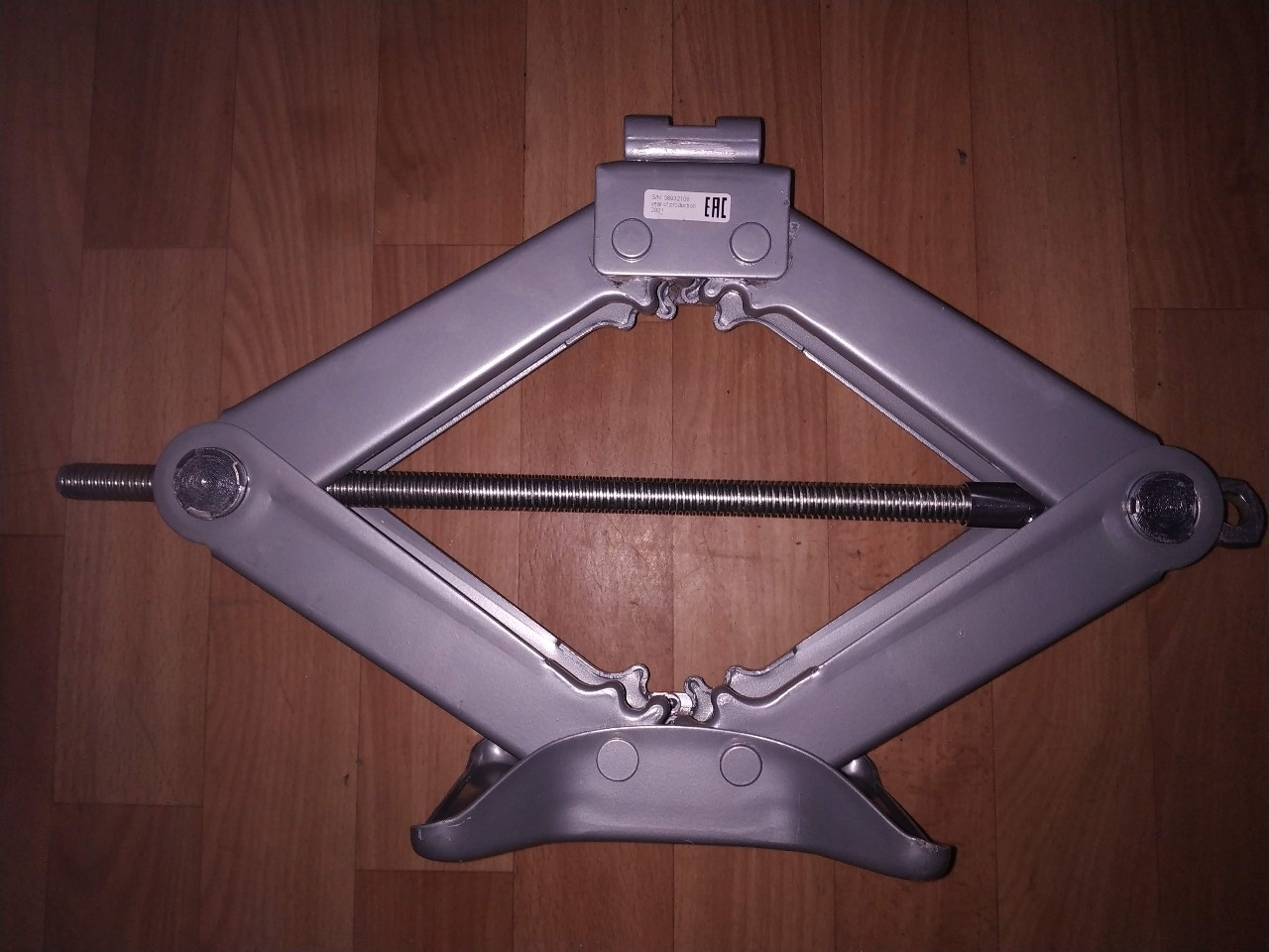

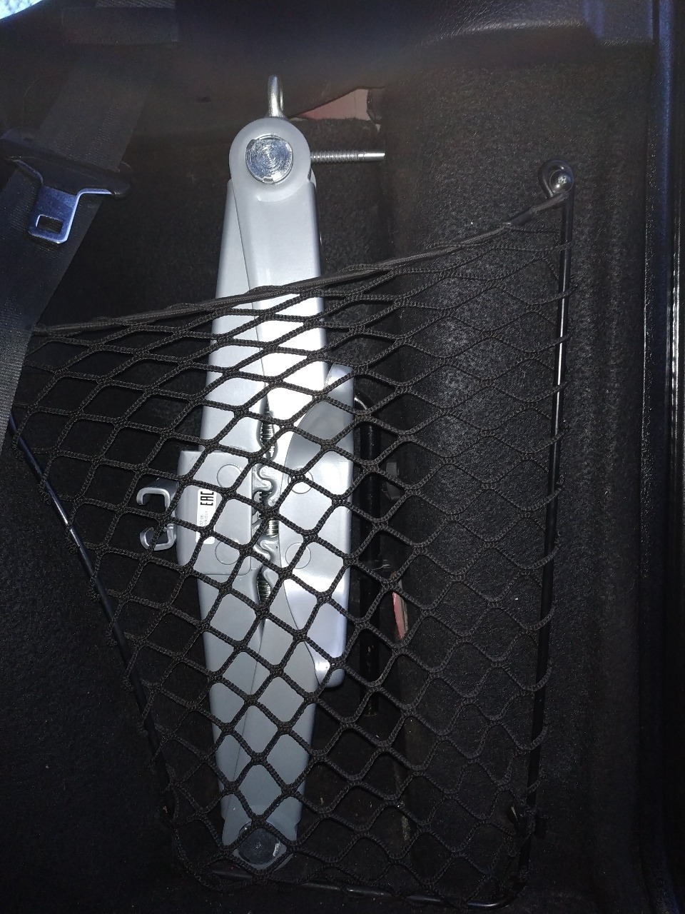

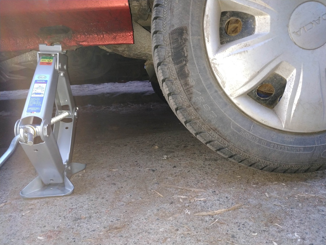

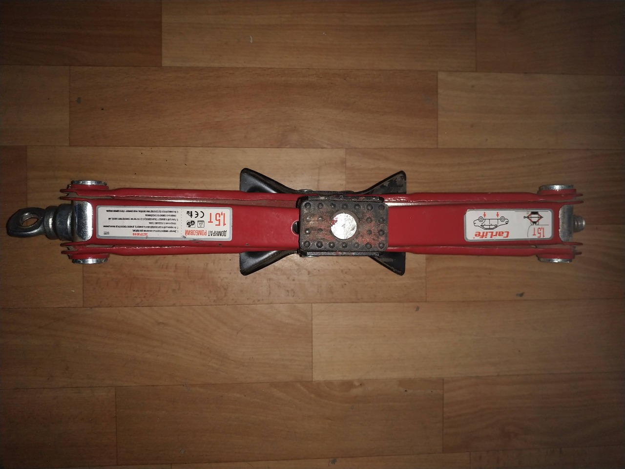

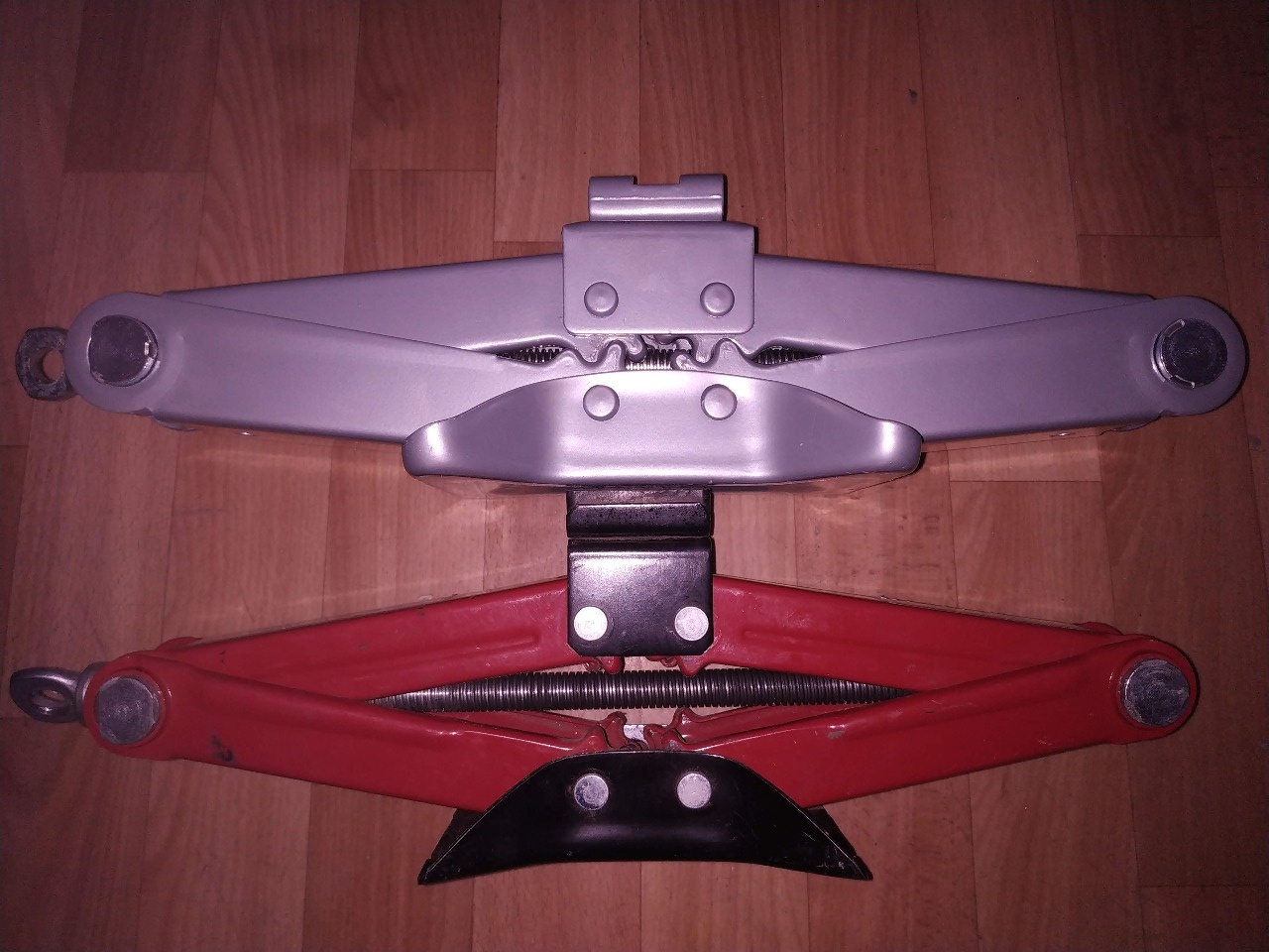

ДОМКРАТ
Минулого року поламався штатний домкрат - склався навпіл. На замін придбав новий на 1.5 т - прожив не довго. Відверте китайське гІ**0, зроблене зі сталі типу Пластилін-3, погнуло що фольгу. Викинув.
Одноразовий домкрат CarLife
/upload/iblock/9fd/l3262vgd2f41jhd23g11slox3sgrj044/IMG_20230302_072300.jpg/upload/iblock/0f8/tmw4urlfq21m4v7xsy5k5m5pnayaor4p/IMG_20230302_072241.jpg

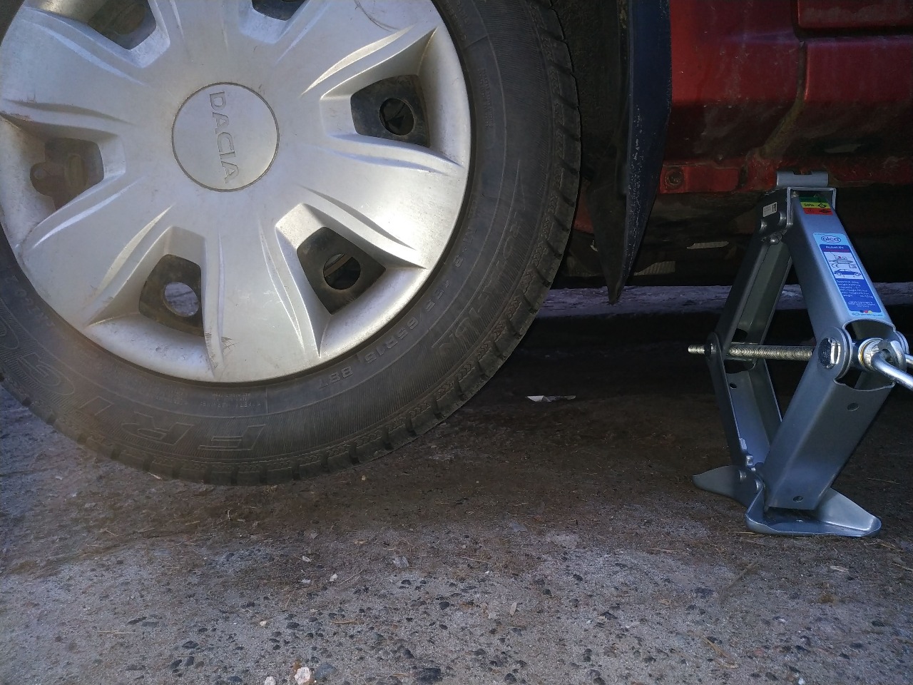

Знайшов пристойний варіант від Alco на 2 т типу Німеччина (оф сайт)
/upload/iblock/8cc/5ho2trewu5prksxm0fxbih0mz1yh7o24/IMG_20230302_071413.jpg/upload/iblock/d91/5ot59uyvb0k119qyjirtumh1ieh10vk1/IMG_20230302_071537.jpg/upload/iblock/32b/sr8f7yg6dqm05bkiyhjt5w0gxlcjbhrx/IMG_20230302_071913.jpg
В порівняні з китайським одразу відчувається різниця. Вага в двічі більша, метал товще, розміри більші.
/upload/iblock/568/2gdqhev28nlvs0az129l5g06jxj2hfas/IMG_20230302_071819.jpg/upload/iblock/fec/9qph1006fo2g16n5fbx5pmovzl2avqx8/IMG_20230302_072110.jpg
Піднімає легко та не деформується.
/upload/iblock/65f/sc7ar9lsafh20o1plzkxdg2otvh24hg8/IMG_20230302_064312.jpg/upload/iblock/f8c/9hrlzss6tprjgoiyjt6hl4op71ppn4af/IMG_20230302_064604.jpg

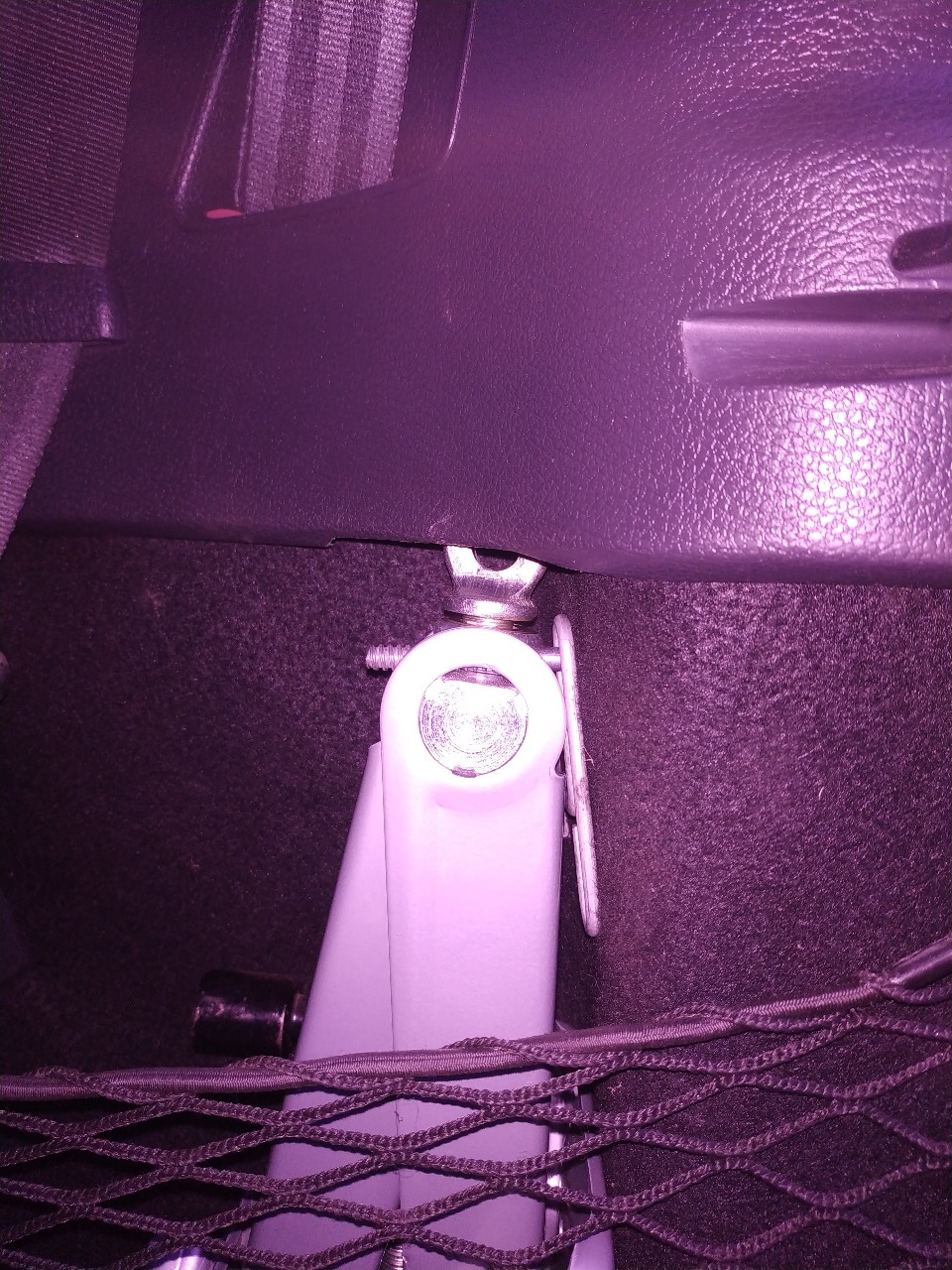

З недоліків:
1. Не підходить в штатне місце. Трохи колхозу і все встає.
2. Відсутня резинка.
/upload/iblock/24f/xz205qyp5cnwdsm22o7rd1z8vxtjmrze/IMG_20230302_065020.jpg/upload/iblock/03e/smtzr3d3jrsq8wa08nrlrtbs8i289bbm/IMG_20230302_065417.jpg/upload/iblock/c24/9rc01s9n7lmr8ow3dkqtk6e3lf1iu2io/IMG_20230302_072127.jpg
P.S.
Шукаю нормальний гідравлічний домкрат типу ->такого<- но з висотою захвата ~180 мм

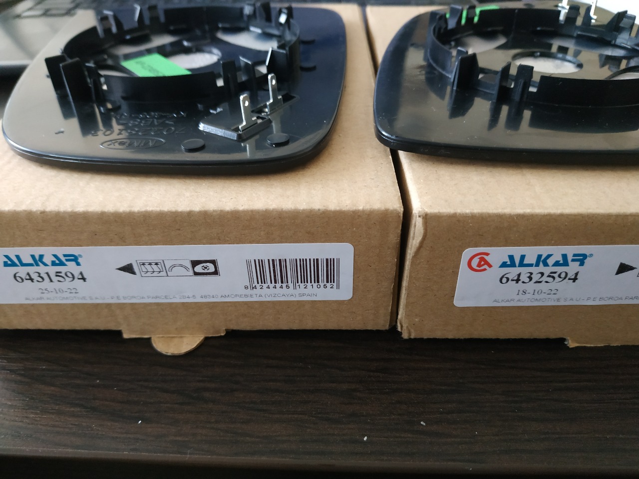

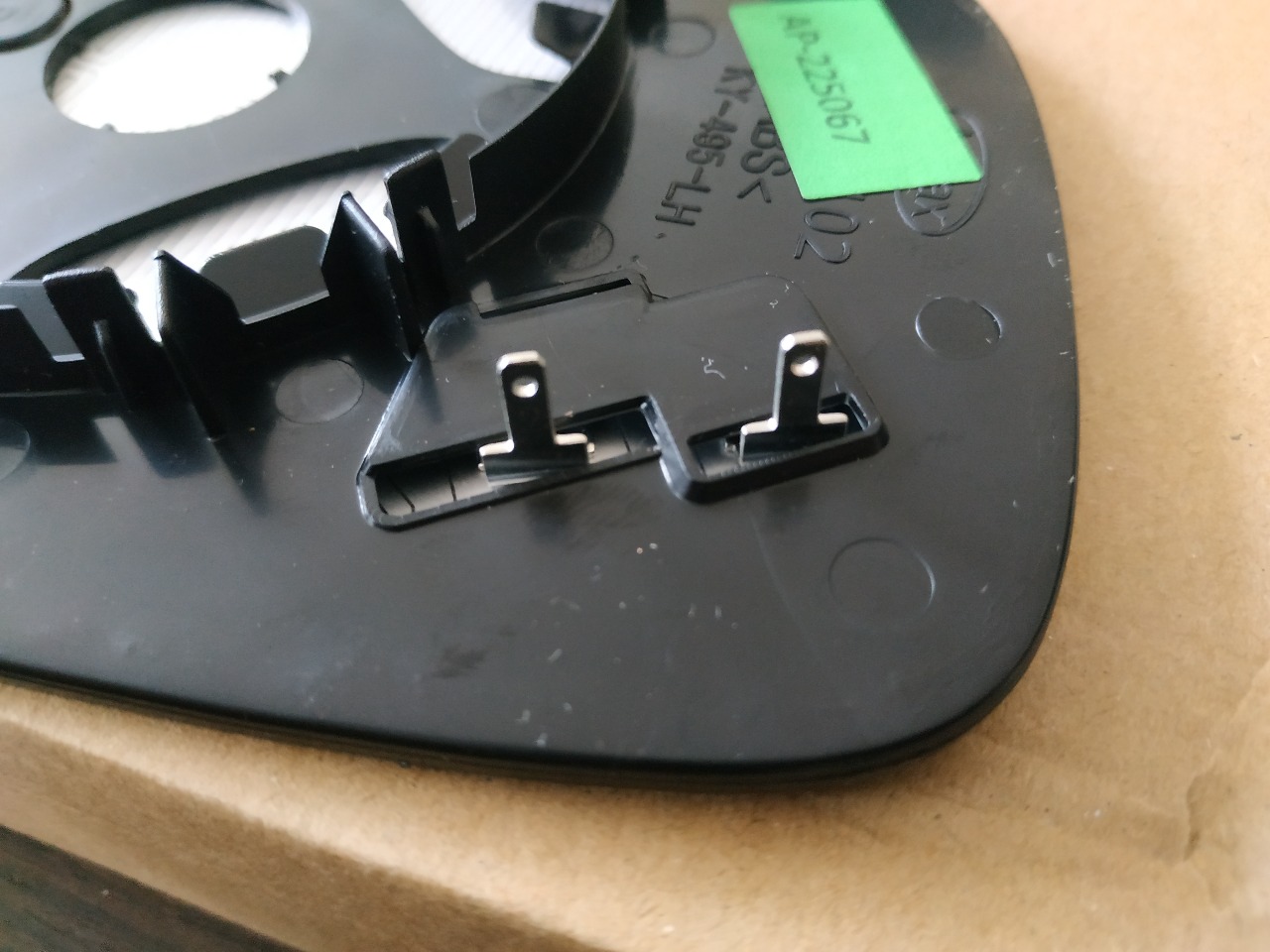

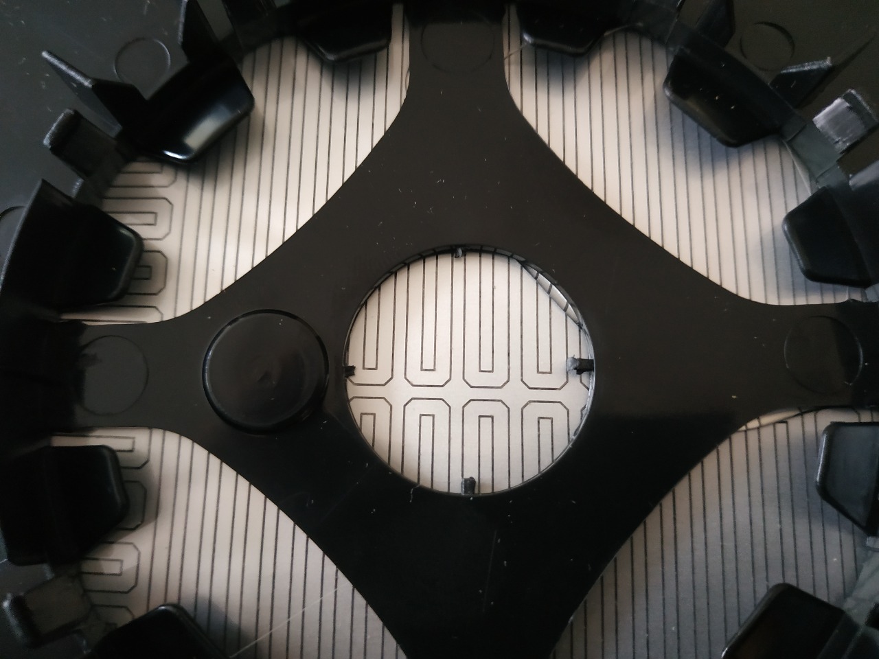

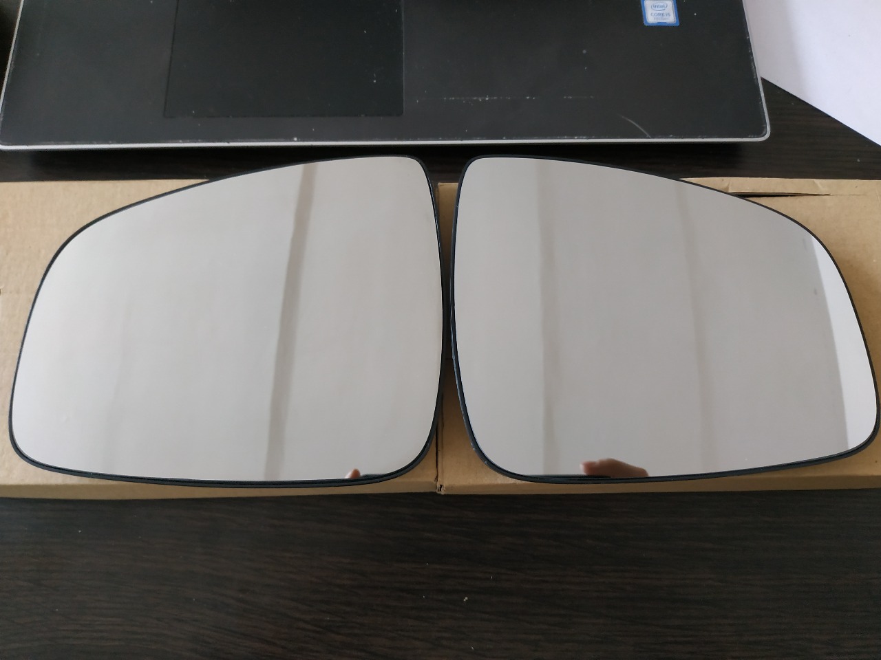

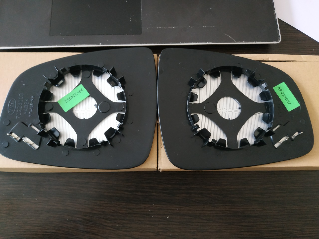

ДЗЕРКАЛА З ПІДІГРІВОМ
Отримав дзеркала з підігрівом. Номери: ліве ALKAR 6431594, праве ALKAR 6432594. Опір нагрівального елемента 14 Ом. При напрузі 14 В маємо 1 А і 14 Вт потужності. Гріє добре - руку тримати не можливо.
/upload/iblock/84c/ry8gx1vbw2hosnq031q1cfcg06rxrz6j/IMG_20230306_081540.jpg/upload/iblock/cf7/dlorfgwwzu80qog19wikz1zxgbhxbv09/IMG_20230306_081604.jpg/upload/iblock/72b/3aa0ndjp74l9rzfntu0p641aifvf96my/IMG_20230306_082948.jpg/upload/iblock/ecf/vo9qv7w15lw1z0lvrghrsrjywjjkt3j1/IMG_20230306_081619.jpg/upload/iblock/9ed/pycy2owq3zcofd0d8pzn8k65c4q6lx1j/IMG_20230306_081625.jpg
У виборі дзеркал допоміг форум

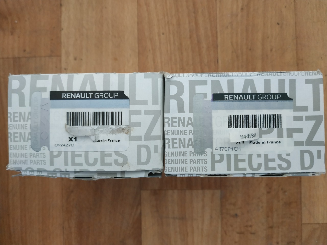

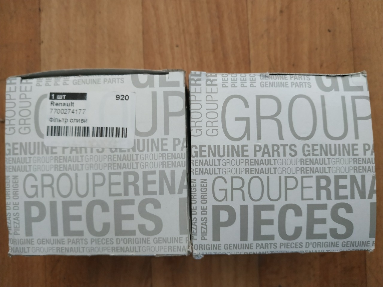

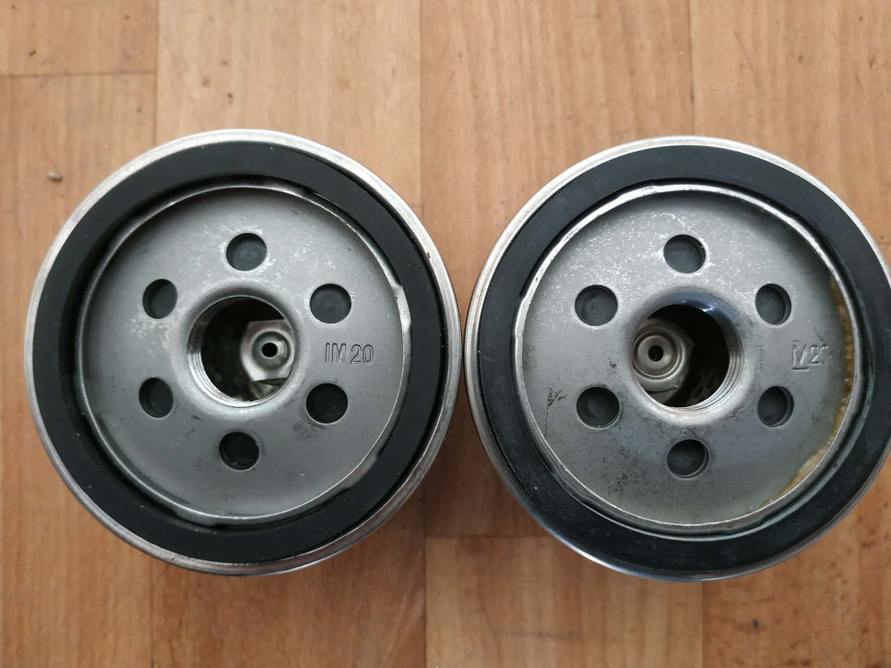

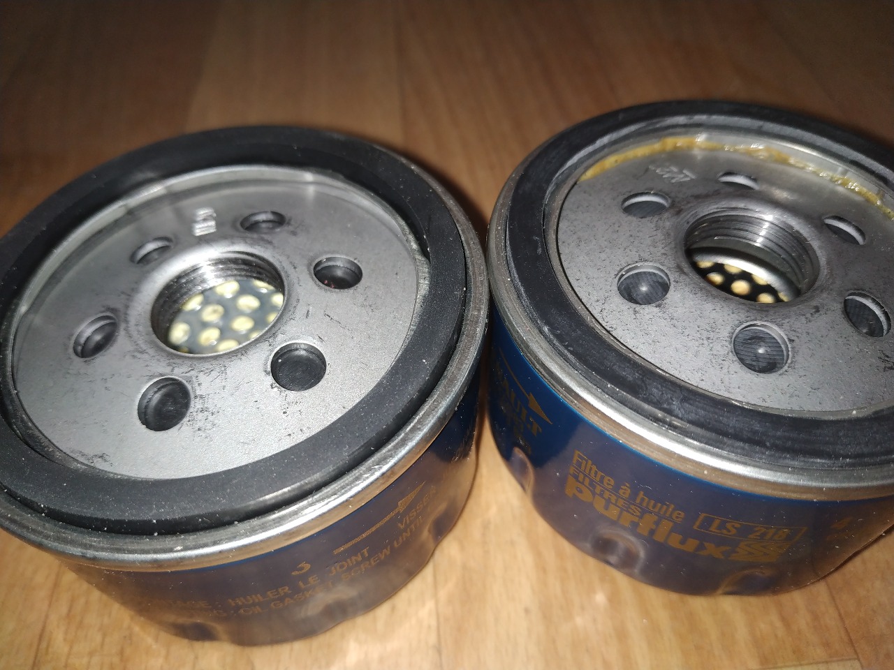

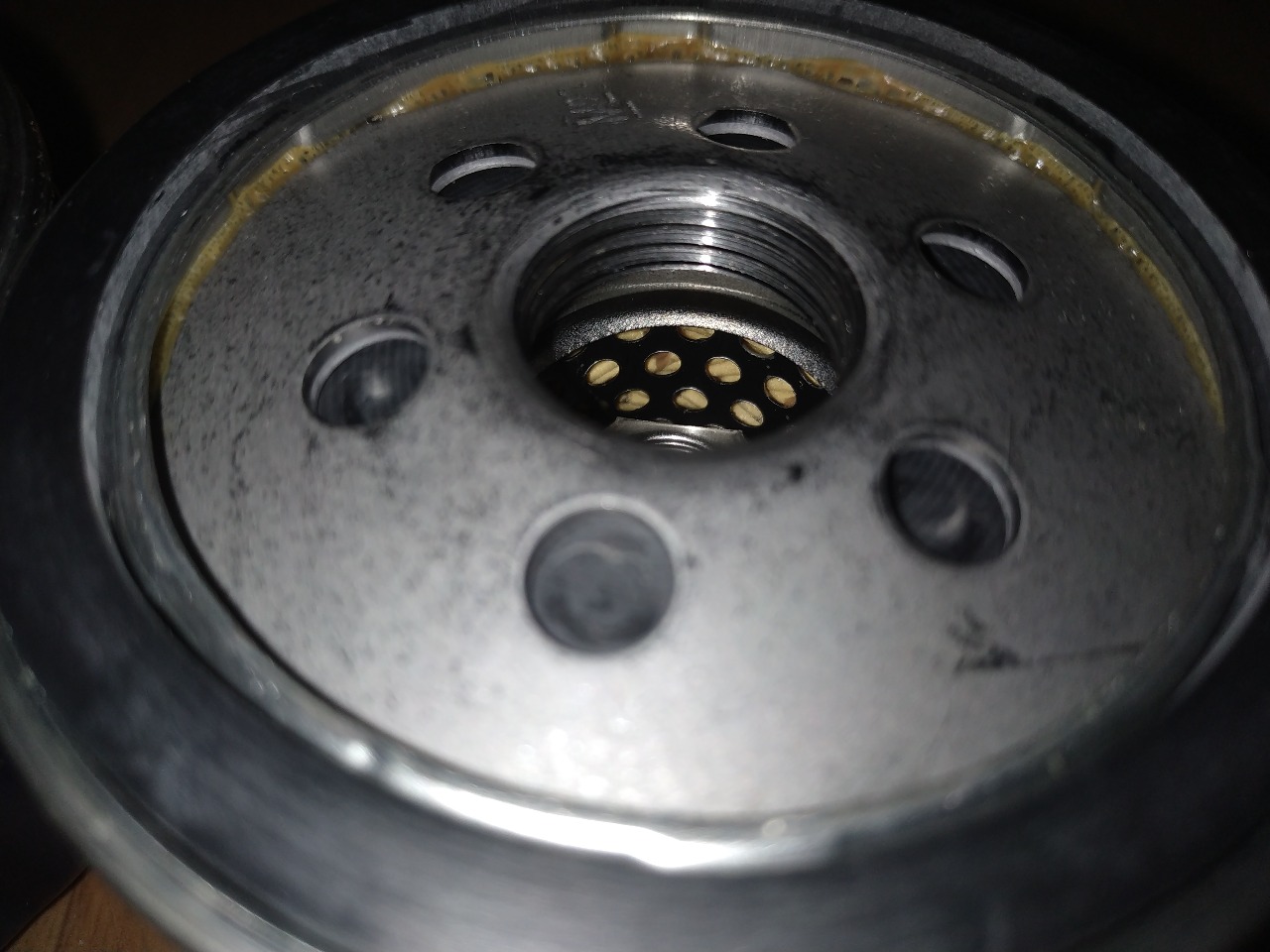

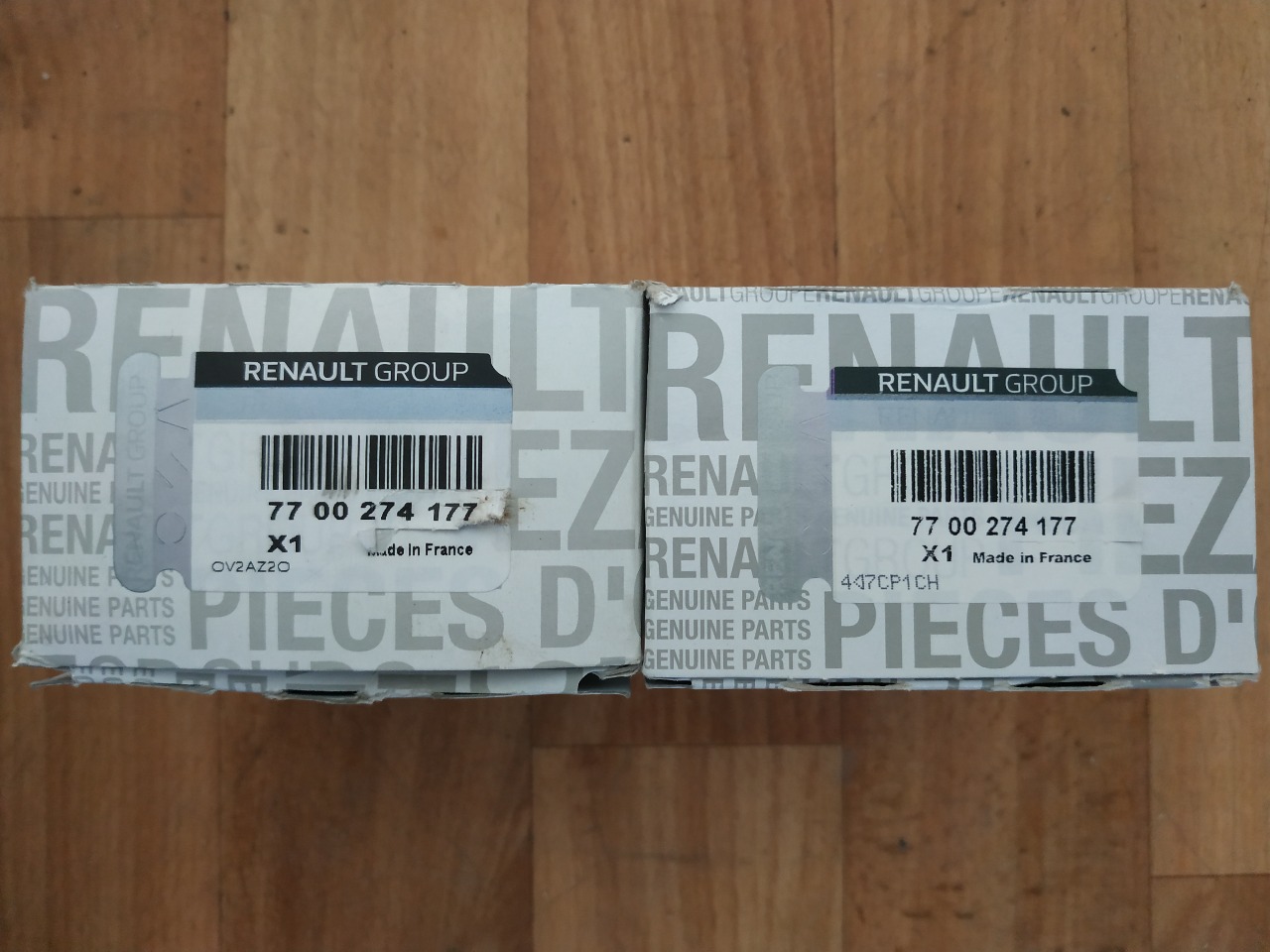

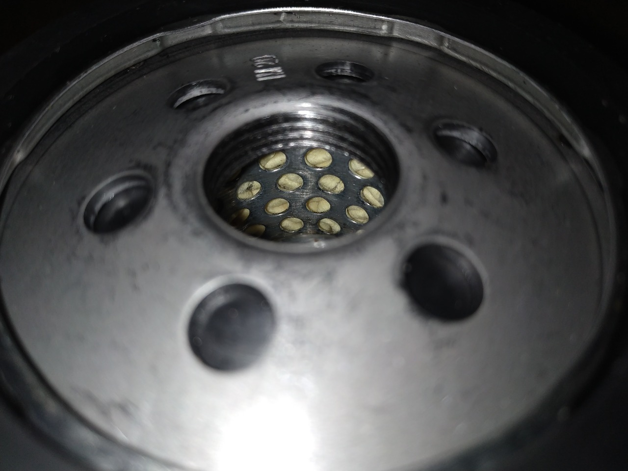

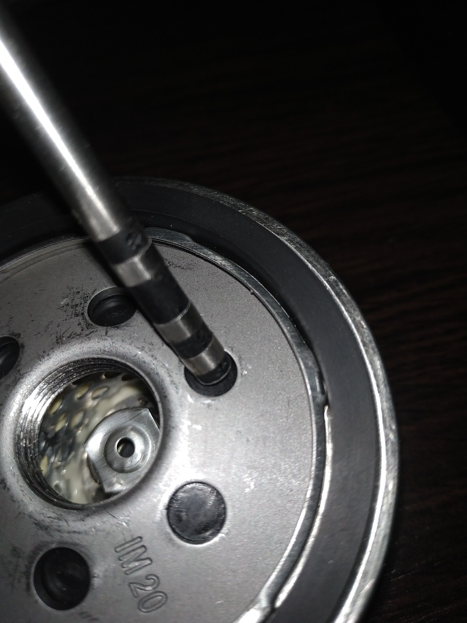

ФІЛЬТРА

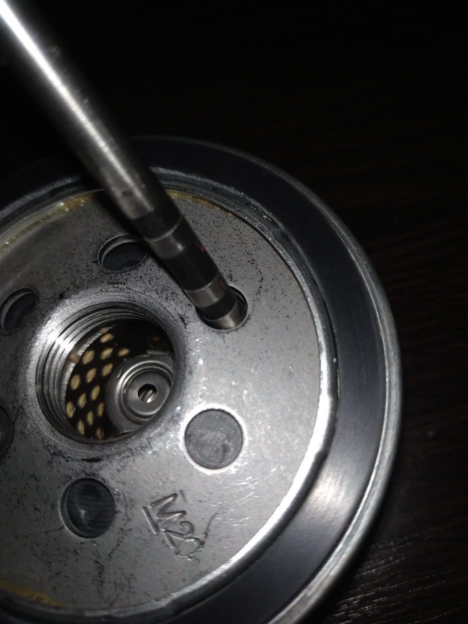

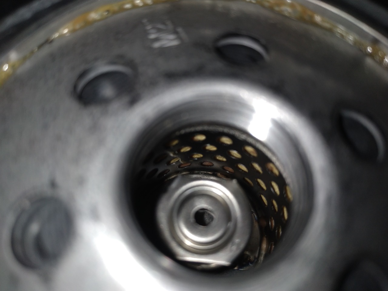

Готуюсь до заміни мастила. Придбав фільтр повітряний та масляний. Маю їх підробки для перевірки при отримані. Основні відмінності від оригіналів.
Фільтр мастила 7700274177. Оригінал праворуч
1. Упаковка. Стикер не відривний. Колір шрифту інший.
/upload/iblock/5e3/ha3zqjipscf6qhhgnhzl9pzxbhf2e9d9/IMG_20230307_135122.jpg/upload/iblock/f1b/ly6om8qad1eo1q1fjka130y35npc1sgf/IMG_20230307_135052.jpg/upload/iblock/93b/c8rwffb98ogfg7ifdjsb08ujuw0e1kvp/IMG_20230307_135108.jpg
2. Відсутнє лазерне маркування
/upload/iblock/785/ub10xhqdd51ozh40njy4ag8vzj78ym35/IMG_20230307_135148.jpg
3. Кома замість палочки в написі M20x1,50. Шрифт інший.
/upload/iblock/911/surq5tqek80ldnj88w30kquydad966ul/IMG_20230307_135231.jpg/upload/iblock/77f/6gzahamlq35jklyedq9o4h1rlu9z1kg5/IMG_20230307_135251.jpg
4. Відсутній герметик на стику
/upload/iblock/1f1/mdrjymq9ik12ekrnjw6jj6axgdz669cq/IMG_20230307_135325.jpg
5. В середині не зрозумілі соплі
/upload/iblock/1e5/0xvfhlrzrh04brqu900x0vmcm43li4zt/IMG_20230307_135356.jpg/upload/iblock/266/61i335s4mjdi8hxbw6iv1xxz72po3mgo/IMG_20230307_135401.jpg
6. Фільтруючий елемент в нормі но присутні конструктивні відміності
/upload/iblock/32d/twog2n2ojpe8bx2ubgyj4xjwznt1yy5b/IMG_20230307_135342.jpg/upload/iblock/ae4/vtjo10g6iebtgtzyaifjxw46exzal8y6/IMG_20230307_135348.jpg
7. Палочка біля букви М не в тому місці.
/upload/iblock/439/oau6ieadzzxo7923ys05z2pr0s1he02v/IMG_20230307_135304.jpg
8. Зворотній клапан не працює від слову взагалі  facepalm
/upload/iblock/e19/afgqsu8jqkn5y29c8277sxwwak6h20wk/IMG_20230307_171207.jpg/upload/iblock/f36/sre186v5qiqb5mme721k1ys0zxxnmttg/IMG_20230307_171148.jpg

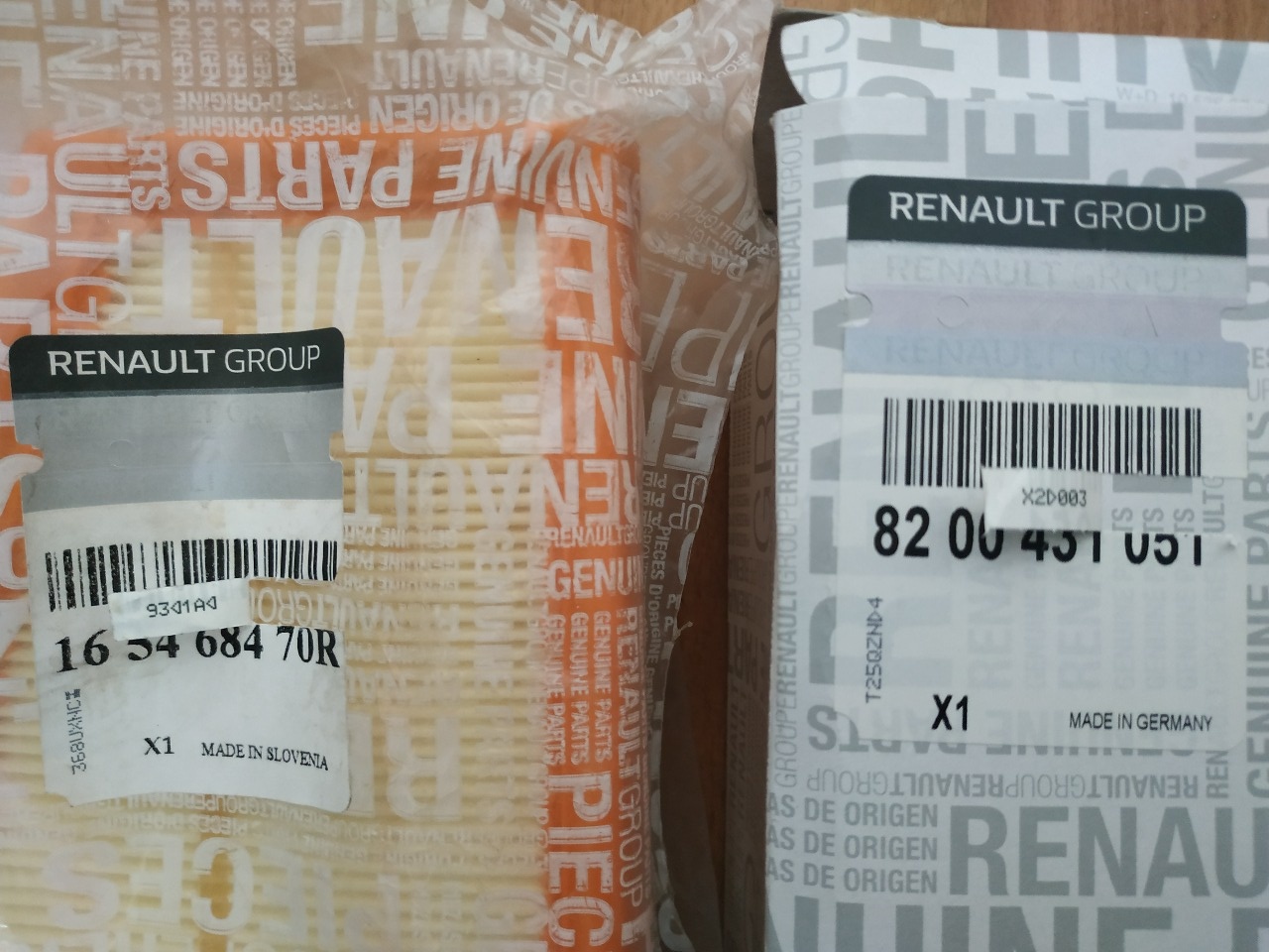

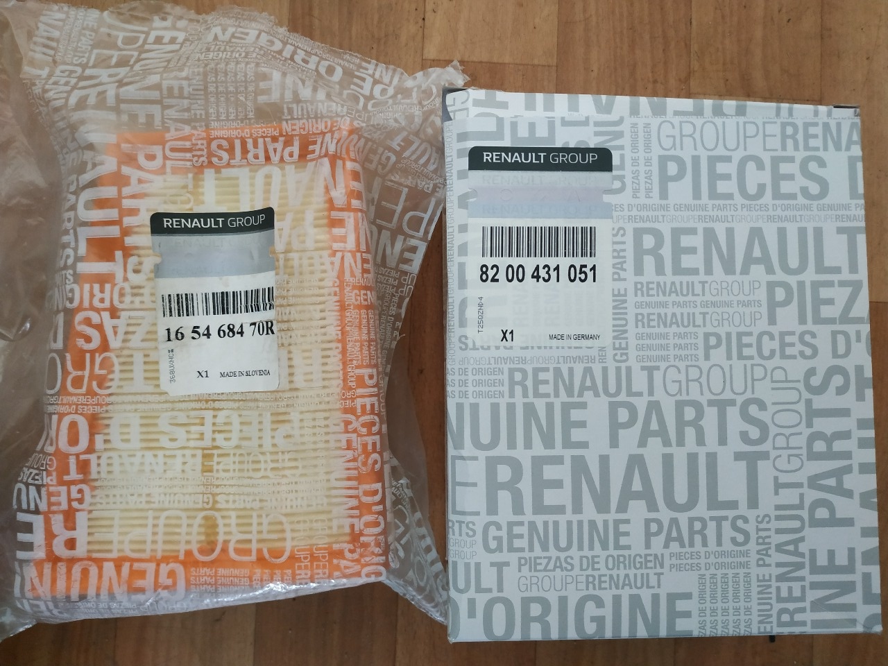

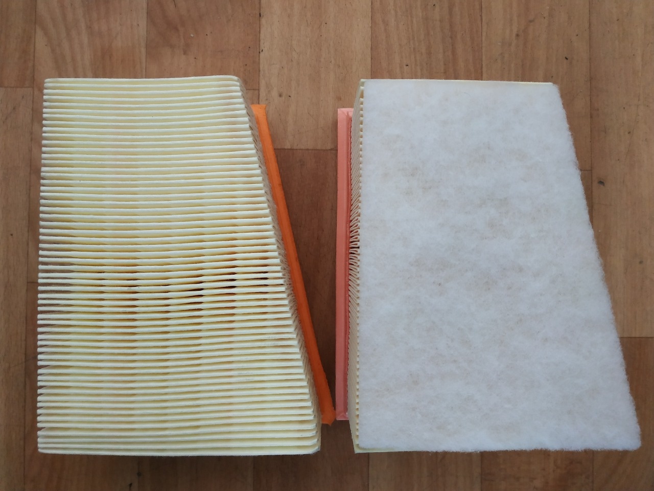

Повітряний фільтр 165468470R/8200431051. Обидва оригінальні но ліпше правий
1. Упаковка інша
/upload/iblock/b9e/41ubiyq91cyjo1balpngquud2cpq42nk/IMG_20230307_134701.jpg
2. Стікер в обох оригінал
/upload/iblock/7e7/2d14bd84jdeb9zwwykv309zcfkx063kt/IMG_20230307_134735.jpg
3. Колір інший. Виконання лівого не охайне.
/upload/iblock/4d4/f6mipz0tnsn6f5pl4lr3nymq2k2vwpi6/IMG_20230307_134815.jpg
4. Напис іншій. Розмір лівого менший
/upload/iblock/9fc/xh962gx2t707bil312ohesii4khwjr2o/IMG_20230307_134907.jpg
5. Лівий немає предфільтра
/upload/iblock/9fe/4tkyvrnywpftuty6yymukteo3tf0v7l0/IMG_20230307_134929.jpg

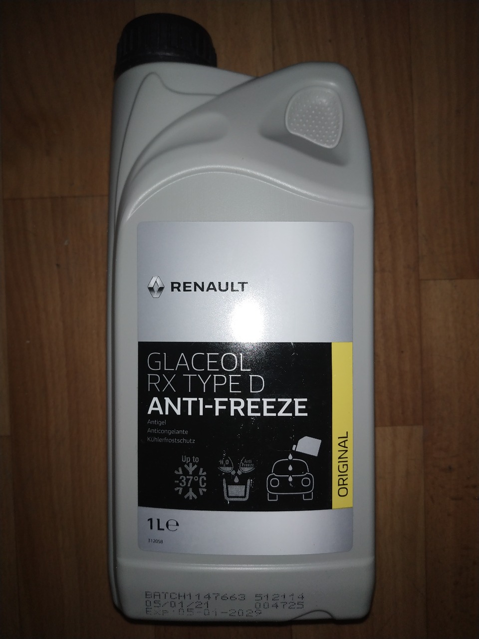

Додатково взяв антифризу концетрат літр Glaceol rx type d 7711428132 та ущільнююче кільце 110265505r
