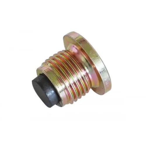

ПРОБКА ПІДДОНА МАГНІТНА
В додаток до всановленого магніта на корпус масляного фільтра замовив магнітну пробку піддона. Найбільш сподобалася від Fischer automotive, каталожний номер FA1 153.520.001. На відміну від тіжї є ASAM 80102 кількість витків більша, магніт більший та має головку під рожковий ключ. Розмір різьби M16, крок 1.5, довжина 15,5 мм.
Магнітні пробки піддона Fischer automotive та ASAM

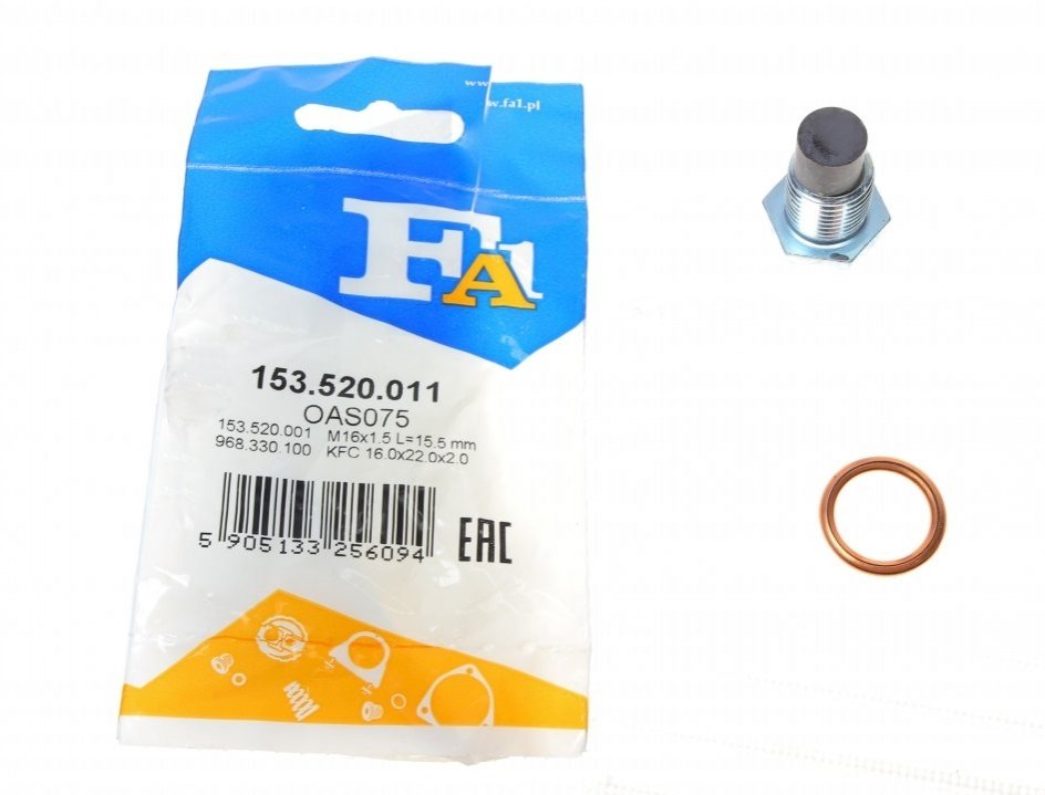

На ринку також присутній готовий набір пробка+кільце  FA1 153.520.011
/upload/iblock/616/s0a76fw5n3to4wwnjcs7yzythx22lszl/153520011.jpg  /upload/iblock/937/ol0hqm4aidmcyovyor0xv8cggcw1mxo8/IMG_20230309_210849.jpg

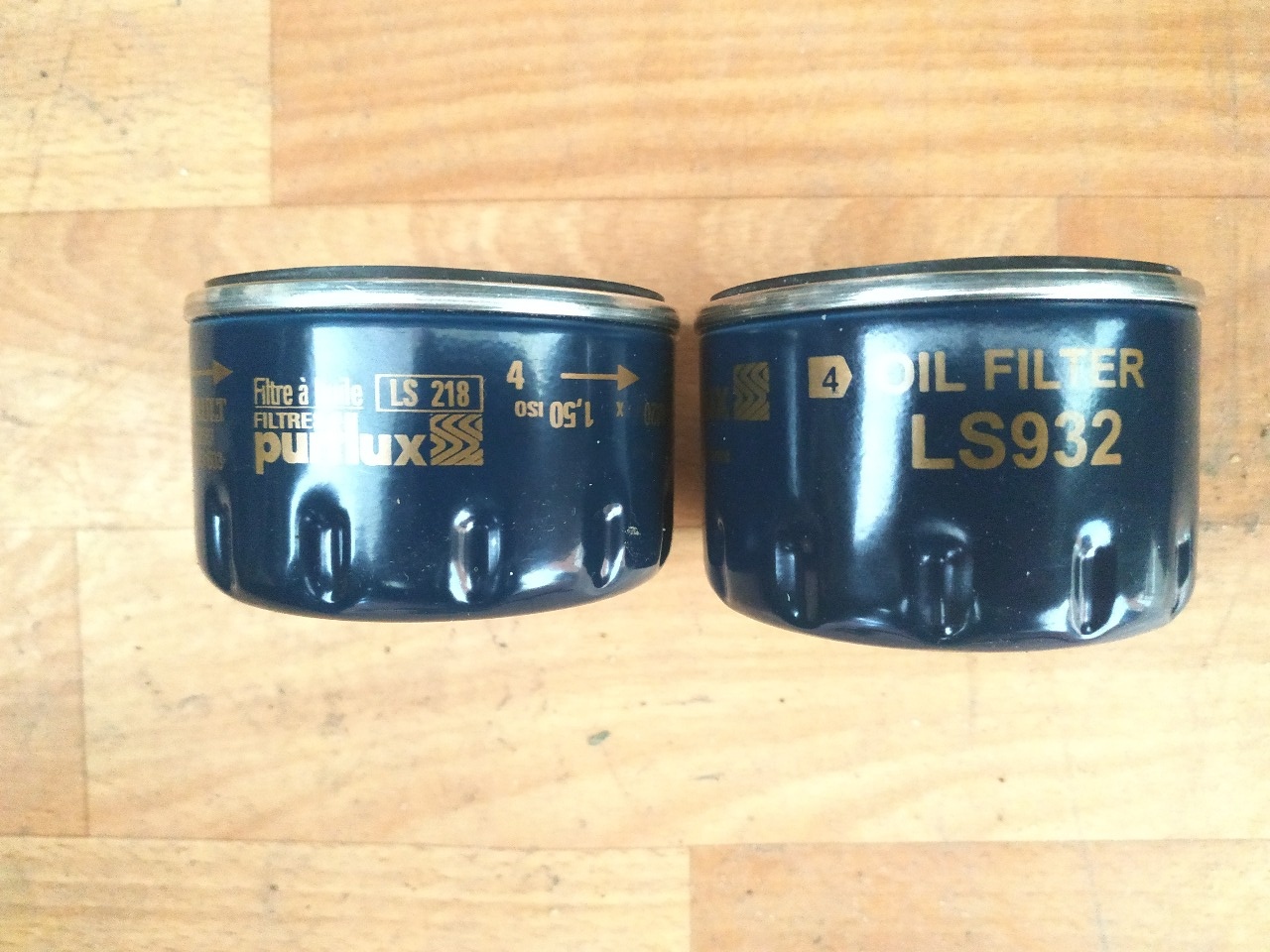

МАСЛЯНИЙ ФІЛЬТР PURFLUX LS932

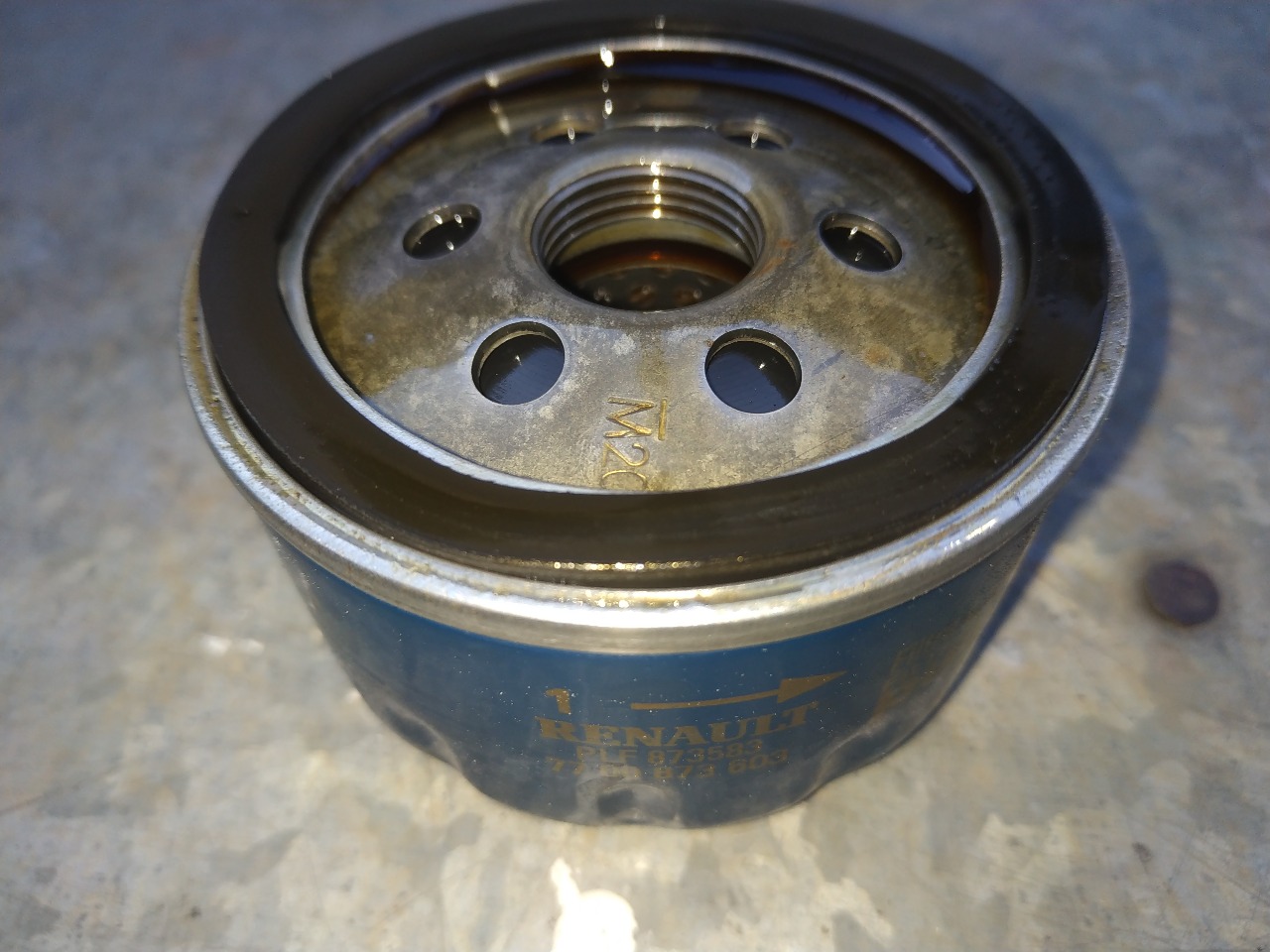

Перейшов з оригінального масляного фільтра 7700274177 (він же PURFLUX LS218) на PURFLUX LS932.
7700274177 та PURFLUX LS932
/upload/iblock/87e/klur0zcsqawrqbzcfinffhkyxkon43mh/IMG_20230313_105939.jpg /upload/iblock/897/ou97nlcw6ce2f0d46l7umi38rbpu1lfp/IMG_20230313_110111.jpg /upload/iblock/049/5qgnoknnakzivzfdm7knxxwp7j6dr958/IMG_20230313_110128.jpg
Причини переходу:
1. Підробок немає;
2. Площа фільтруючого елемента 11 дм2 (оригінал 6,5);
3. Зворотній клапан силіконовий (оригінал резина), масло не витікає з фільтра;
4. Рівень фільтрації 26 мікрон (оригінал 36);
5. Посадочне місце, зусилля відкриття перепускного клапана однакові;
6. Ціна менша.
Про запас взяв пару штучок. Рисочка біля букви M в різних місцях

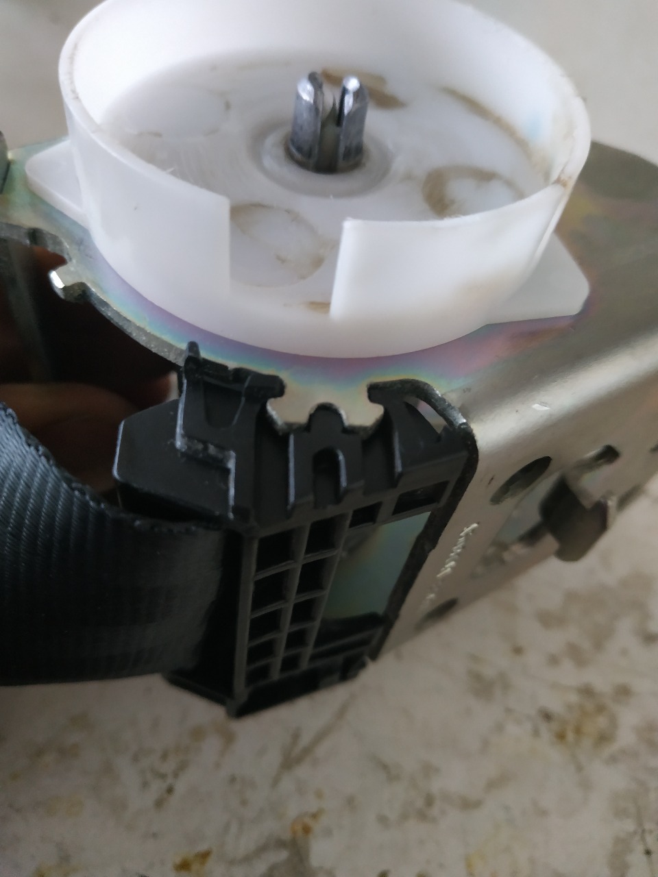

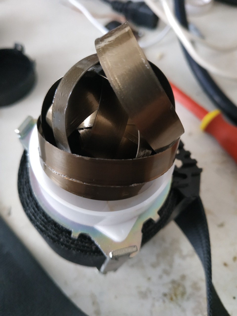

РЕМІНЬ БЕЗПЕКИ
Ремінь безпеки пасажира практично не затягувався назад. Зняв, розібрав, почистив, зібрав - не допомогло. Діло було в пружині, що частково втратила свою силу. Зняв пружину і скрутив її по новому, попередньо закрутивши сильніше. Проблема вирішена. Ремінь залітає як новий.
Ремінь безпеки
/upload/iblock/7b9/vpf98ryikhv62jdo7rsupmn8ou9abxin/IMG_20230314_083023.jpg /upload/iblock/fcc/rna48mgdmcai2v4sbsw0g1rjig3xvs1r/IMG_20230314_083013.jpg /upload/iblock/36b/rhjd49eyaqdm2rtaw2sj8mkupkb8ai7v/IMG_20230314_083718.jpg

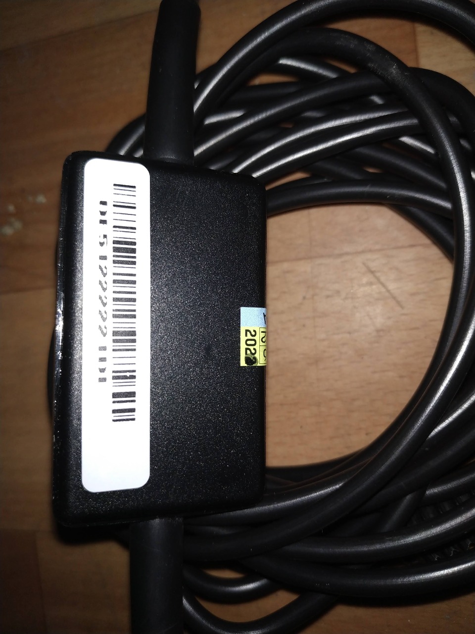

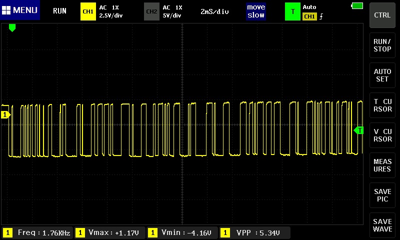

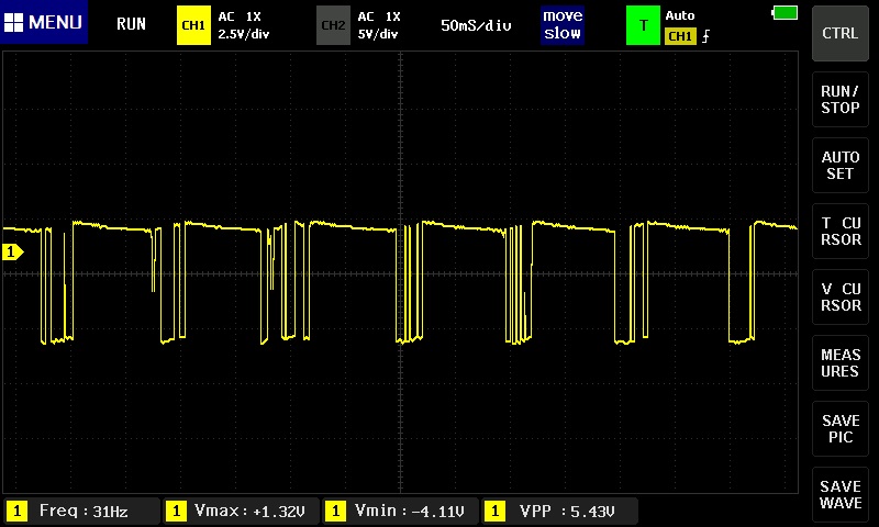

КАБЕЛЬ ГБО BRC
Мій самостійно виготовлений шнурок ГБО для BRC чомусь перестав підключатися. Була перевірена його цілісність, проходження сигналів та надійність контактів. Все вказувало на його працездатність, но працювати він не хотів  dntknw щоб я не робив. Єдине, що викликало сумнів - незначні шумові завади на лінії.
Осцилограми саморобного шнурка
/upload/iblock/b52/7vi3s91zo87lqo8ujhhnz050fs1ll8up/7.jpg /upload/iblock/d7c/hcri8gf2i91e3rr2l2clj024dkb05s73/1.jpg  /upload/iblock/360/gew33t3x2dwwur0tl9h7eboadyssnsxf/8.jpg
Помучивши бобра пару дні і не знайшовши явних причин вийшов на переговири зі своєю жабою. Прийняв рішення придбати оригінальний USB кабель BRC DE512222. Офіційний представник магазину shop.brc.com.ua почав вимагати від мене мій логін і пароль до програмного забезпечення Calibration Tool, мотивуючи це тим, що необхідно "привязати" кабель до цих даних. На що я вічливо послав їх за кораблем. В кінцевому результаті кабель придбав на ukr.lpgtech.ua. Підключився з першого разу, все працює.
BRC DE512222
/upload/iblock/eac/ih34wwpqhqih6y80571wttf4mds6x6ma/IMG_20230316_084442.jpg  /upload/iblock/ad5/iz6qt7estxto7lraszntjn430khmgl9c/IMG_20230316_084447.jpg

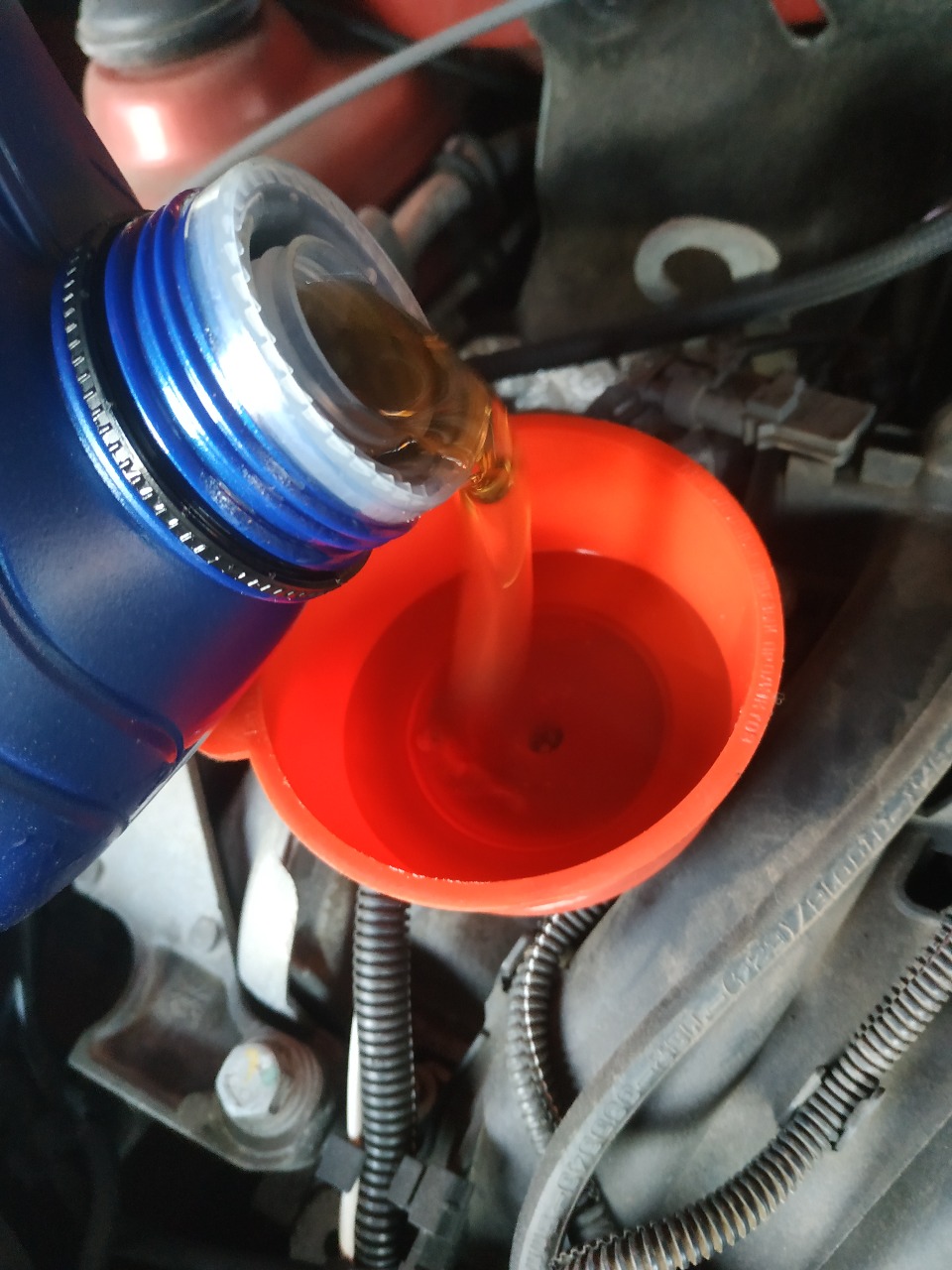

Замінив мастило, повітряний фільтр, паливний фільтр, масляний фільтр, пробку піддона.
Старе мастило, чорне. Злив ~4,5 літрів. Залив стільки ж нового ELF Evolution 900 SXR SAE 5W-40
/upload/iblock/b30/uk5st0gkvu28i26jf5u6njheh41bo2zf/IMG_20230318_170656.jpg   /upload/iblock/644/8oqc4l3tuett3zoas8swpujzq121n2rd/IMG_20230318_171032.jpg  /upload/iblock/296/y20j0ghj661pozcaxppgkrcugc1xrm40/IMG_20230318_173240.jpg

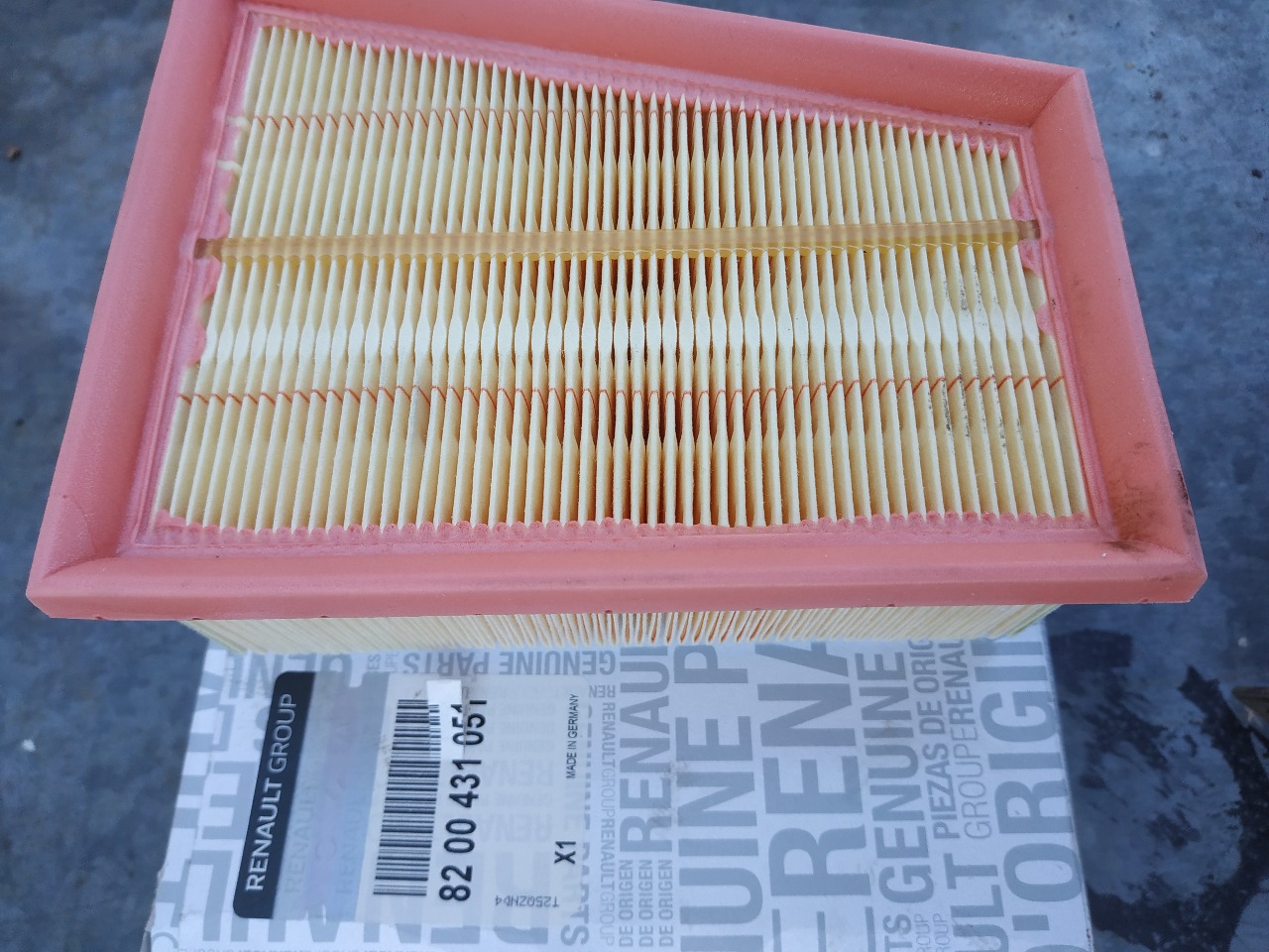

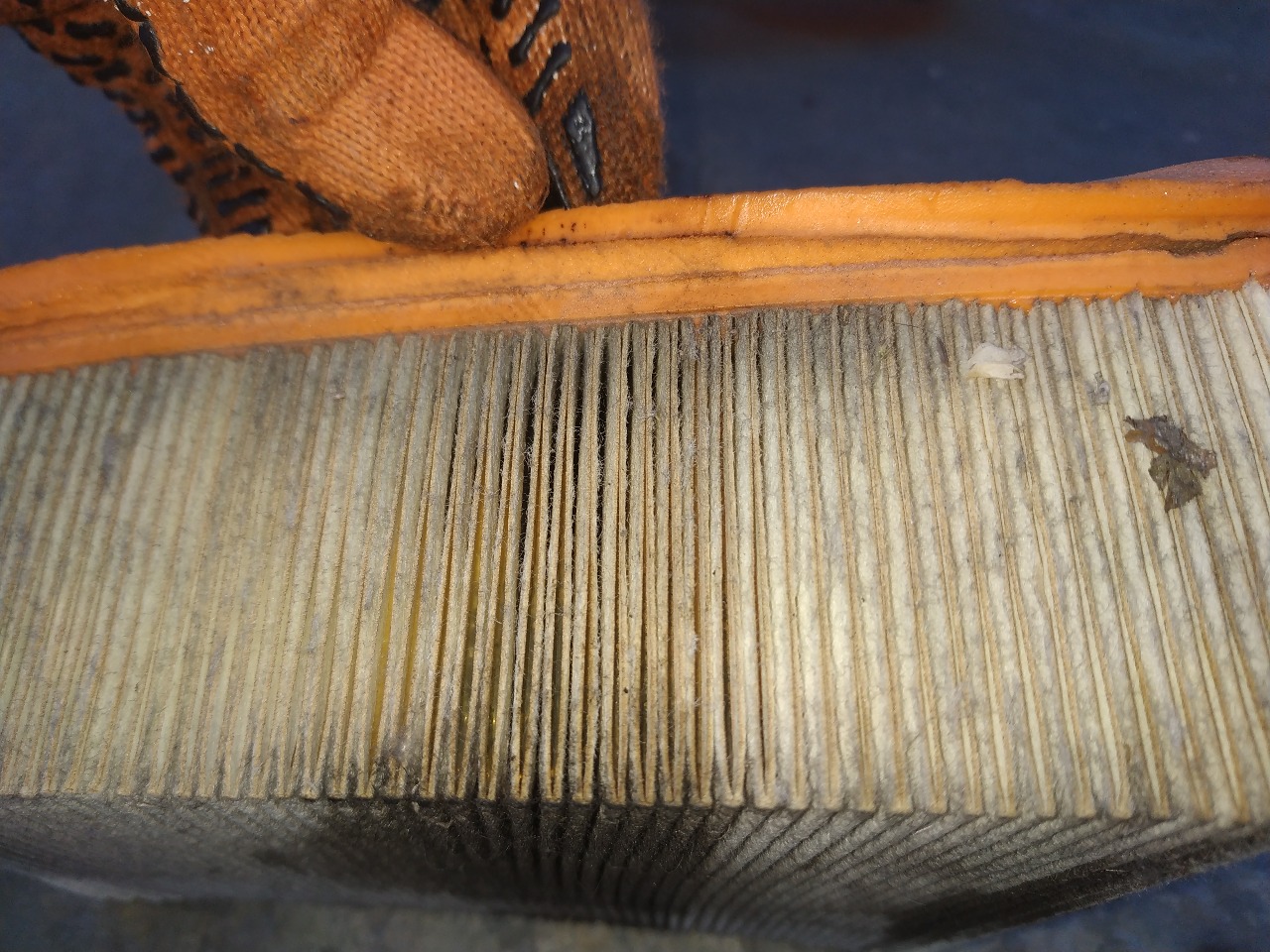

Старий повітряний фільтр оригінал 165468470R. Резиновий ущільнювач порваний, хоча свою функцію виконував справно. Замінив на 8200431051
/upload/iblock/9ce/hgojqui14bunh6r941cffu770n3305l7/IMG_20230318_162547.jpg   /upload/iblock/d60/lstaw15c8uu0lmjlvodynaclnmfwy2zm/IMG_20230318_162554.jpg   /upload/iblock/155/g2je4rqsi1xzsbe44i1j2jzbdupbkjpd/IMG_20230318_162508.jpg   /upload/iblock/0f4/r5zn02az49w9yp3j49bocsk8n0pitsb7/IMG_20230318_164828.jpg

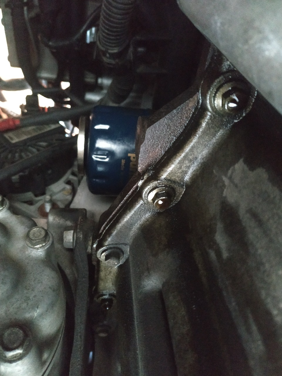

Старий масляний фільтр 7700274177 замінив на PURFLUX LS932. Магнітік на корпус поставив.
/upload/iblock/71f/eiglz8fdlem3ebzp4xd9rcbkrrsq5g78/IMG_20230318_162642.jpg  /upload/iblock/c3c/spm2v1t6e6vuapbyecu52t6lal2489xn/IMG_20230318_165500.jpg   /upload/iblock/6ca/8y30fdxaiel17tiov3vaqyjpr0iavvc5/IMG_20230318_170504.jpg

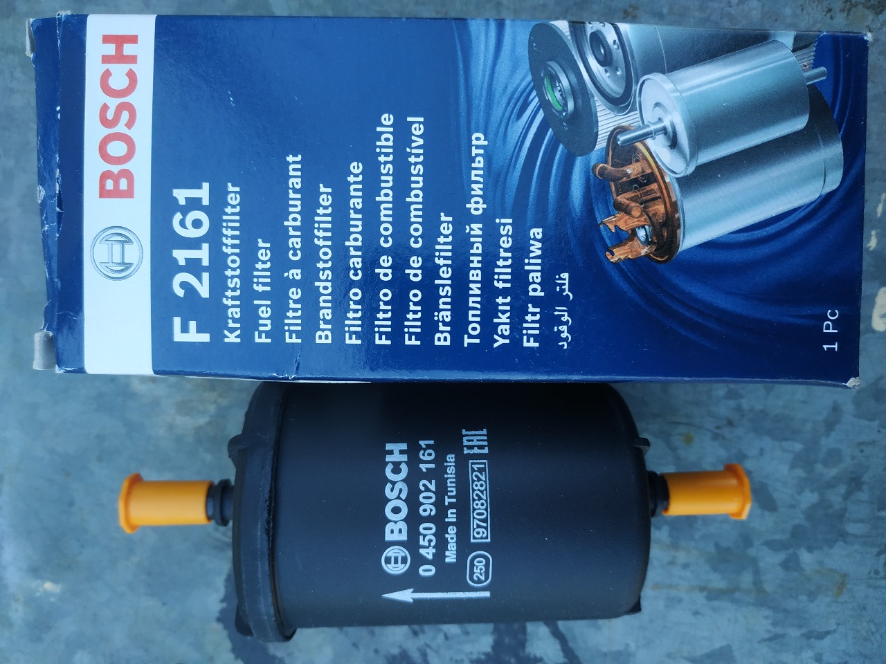

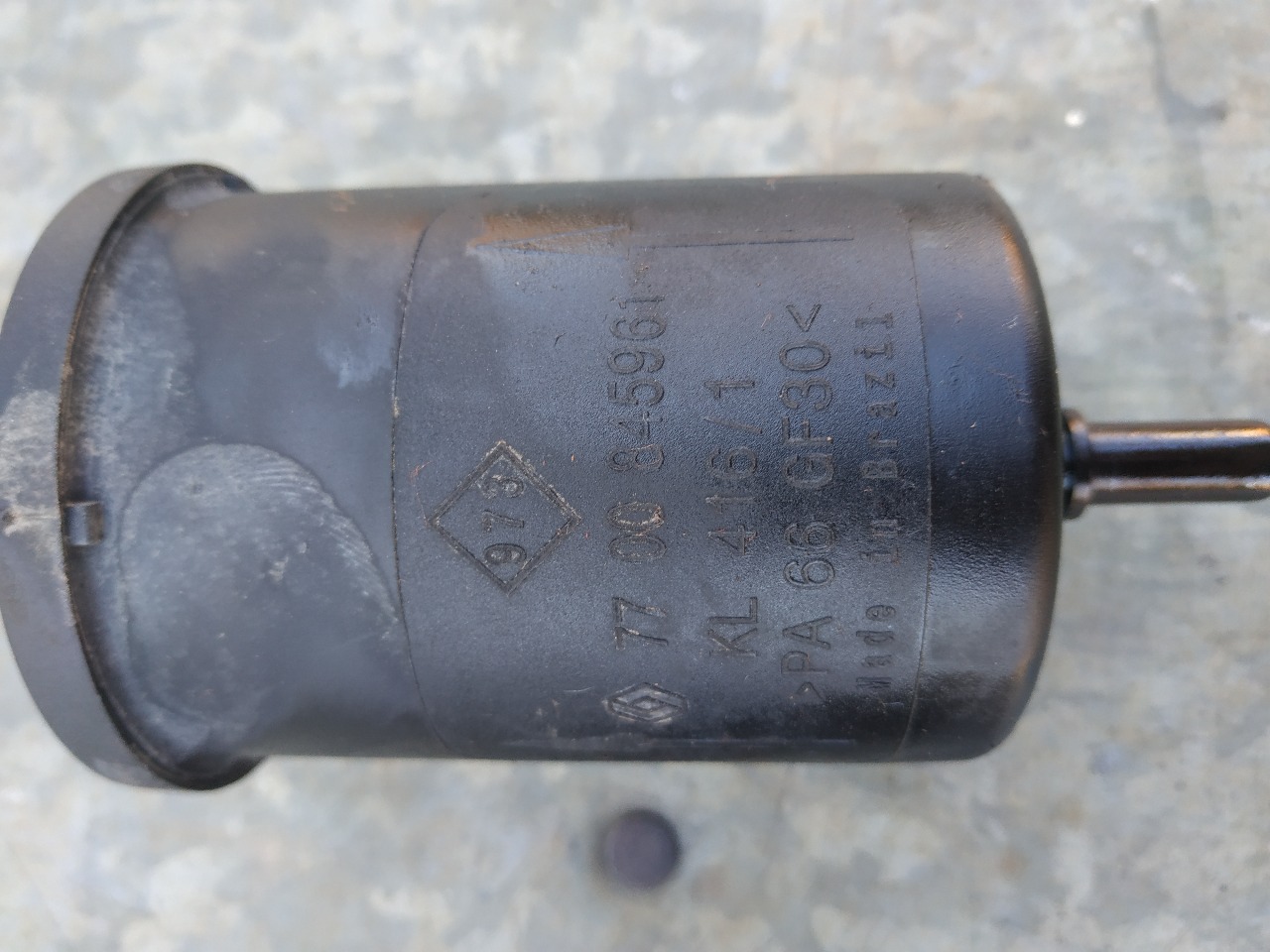

Старий паливний фільтр 7700845961 замінив на Bosh 0450902161
/upload/iblock/dc7/075meijxnw9jxbf3yjx4fft0i922fi80/IMG_20230318_164328.jpg   /upload/iblock/caf/cblev9cxgrud31ify5p9jqudbx8s1zdr/IMG_20230318_164505.jpg

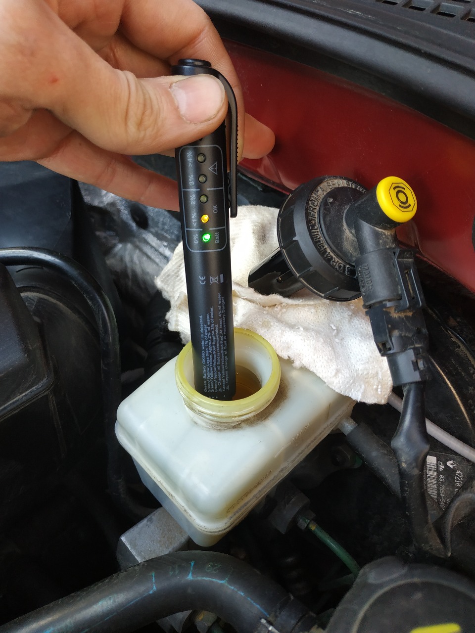

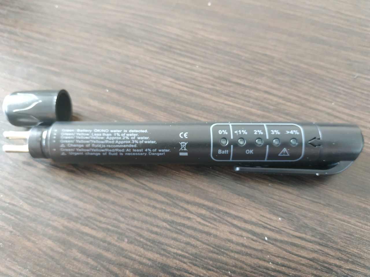

ТЕСТЕР ТОРМОЗНОЇ РІДИНИ
В хозяйстві пригодиться. Ціна до 200 грн. Працює від однієї батарейки ААА.
/upload/iblock/cc0/18eejfyypsqry6oyl71as3xjukkhap5f/IMG_20230320_144125.jpg/upload/iblock/4a1/ihf4wbtys1gutw5b7l7i59uqz90e2ut1/IMG_20230320_144131.jpg   /upload/iblock/0ba/2uhoet81uv4ckzp1q4enouctp106826q/IMG_20230320_144051.jpg   /upload/iblock/fe5/gsaeo0tlor99j5voh4s2pdpprt0xkf0r/IMG_20230320_131410.jpg
Спасибо сказали: SergIv1
147
на воді/гасі/бензині тестували? може у нього нема інших кольорів? smile
148 Відредаговано igorsh88 (2023-03-21 15:54:59)
Провів тест:
Батарейку - всунь, на палець плюнь, притулить - червоний >4%.
Працює
Спасибо сказали: floyd471
