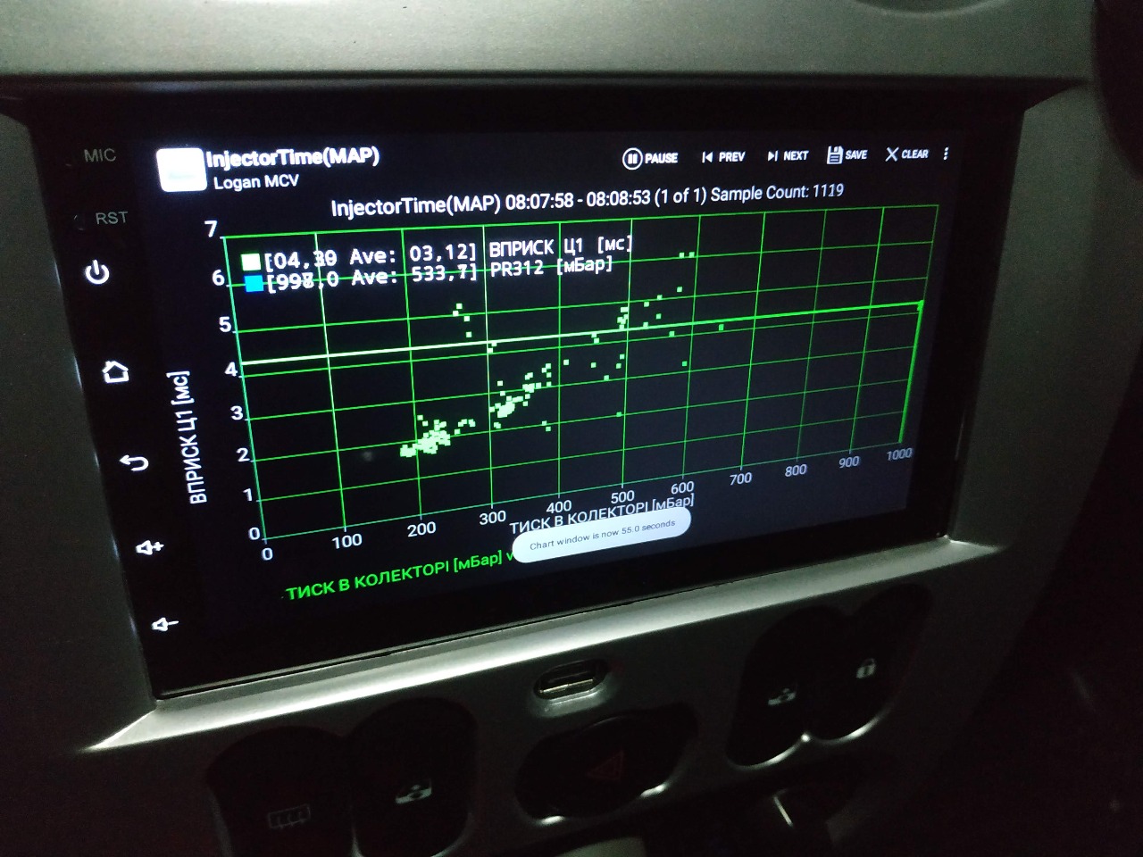

КОНТРОЛЬ ПАЛИВНОЇ КАРТИ ГБО ЧЕРЕЗ АНДРОЇД МАГНІТОЛУ
В рамках розширення функціоналу андроїд магнітоли вивів на Torque Pro більшість параметрів. Виникла ідея представити показання у вигляді графіка залежності однієї величини від іншої, наприклад, тривалість вприску від показання MAP сенсора. Це зпростить контроль паливної карти ГБО, не потрібно шукати шнурок, тянути, підключати ноут з прогою і т.д.
Сам Torque будує лише графікі в залежності від часу тому встановив плагін (розширення) до нього Realtime Charts та побудував паливну карту при роботі на газу.
/upload/iblock/3e4/wwtv8mygi0b44tf6lt3r0ps0g6oupmsi/IMG_20230321_200854.jpg   https://logan.in.ua/upload/iblock/733/io5kal8qmcyyjpr2bzr703qg2qghr3a5/Logan-MCV_InjectorTime_MAP_-03_22_2023-07_34_07_41.jpg
Поки лише тестую і розбираюсь, необхідно, накласти дві криві (на газу і бензині). Також в планах вивести ще додаткові графіки. Запис доповнюватиму.

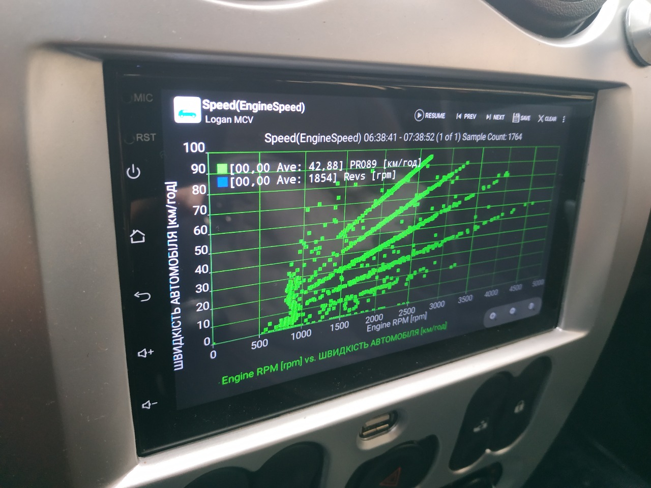

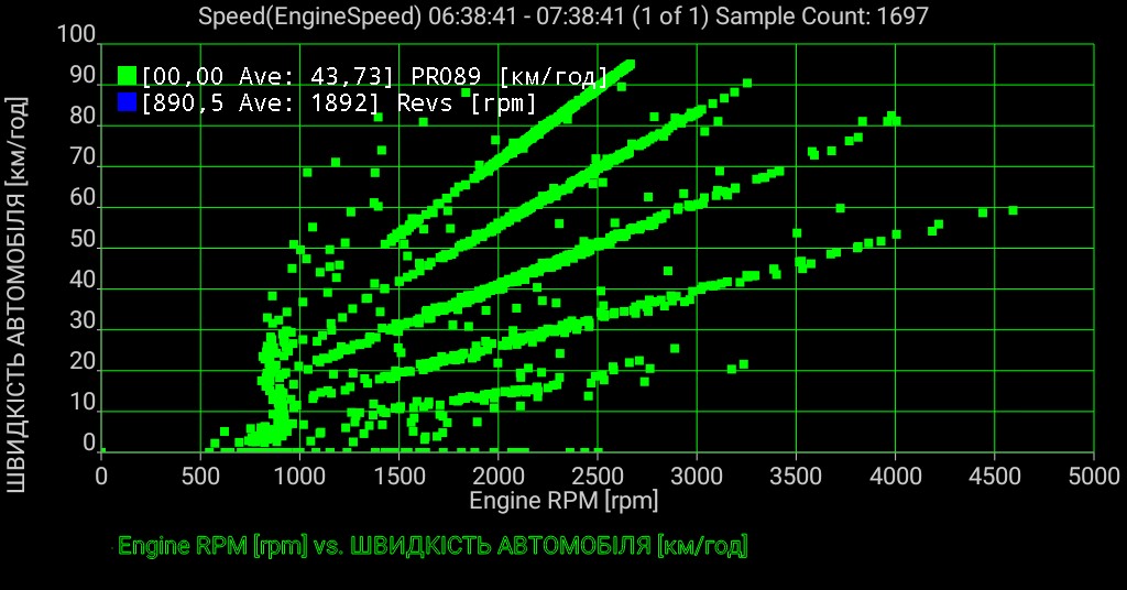

ШВИДКІСТЬ/ОБЕРТИ/ПЕРЕДАЧА від теорії до практики
Тут були розрахуйки зараз практика
/upload/iblock/4c7/6p01knoxeut014qv094o2ktkh28mzsrf/IMG_20230323_071213.jpg/upload/iblock/daa/kvqwbfjxat68eyjt3krb1524gmbseu7h/Logan-MCV_Speed_EngineSpeed_-03_23_2023-06_38_07_38.jpg /upload/iblock/450/4k7d00wpu18yioow6x9tbgf96x23e19y/Bezymyannyy.jpg
2500 об/хв = 90 км/год на 5 передачі  rock

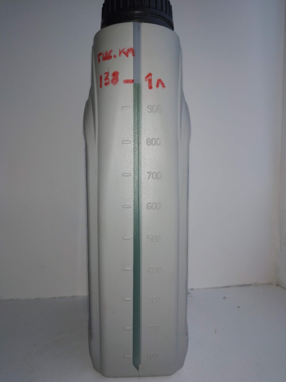

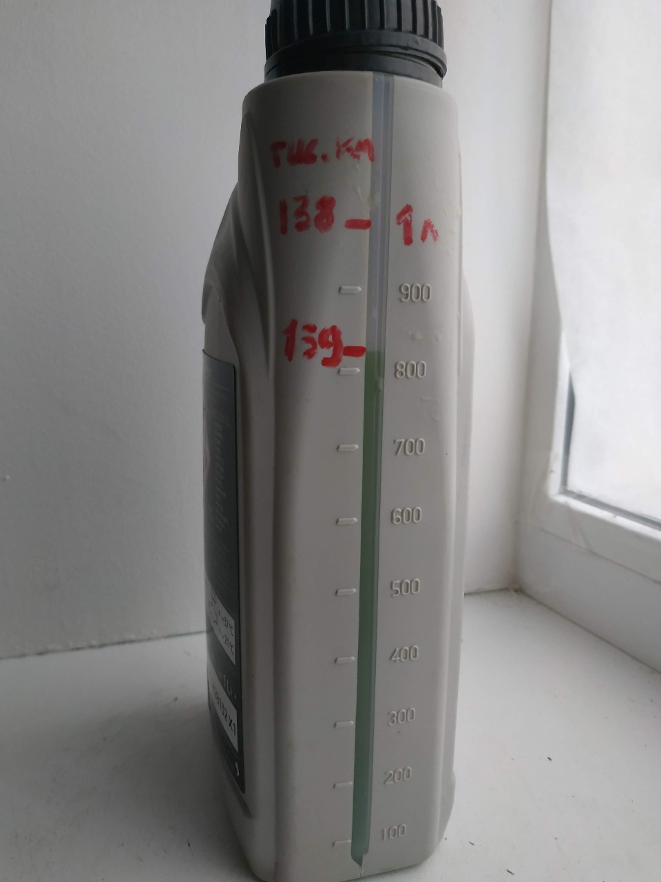

ДОЛИВ АНТИФРИЗА 150 мл на 1000 км
Після заміни термостата почав уходити антифриз, ~150мл/1000км. Явних причин не знайшов. Можливо, робоча температура двигуна зросла до норми (до заміни більше 72 С не піднімалася) і антифриз почав активніше випаровуватися. От і думаю нормально то чи ні, оскільки раніше ніколи його не доливав?
