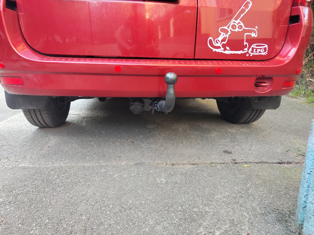

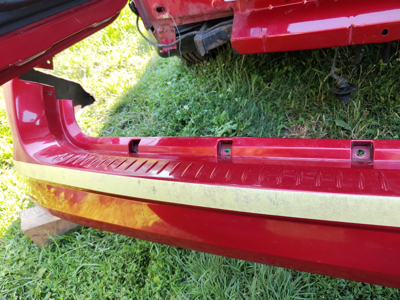

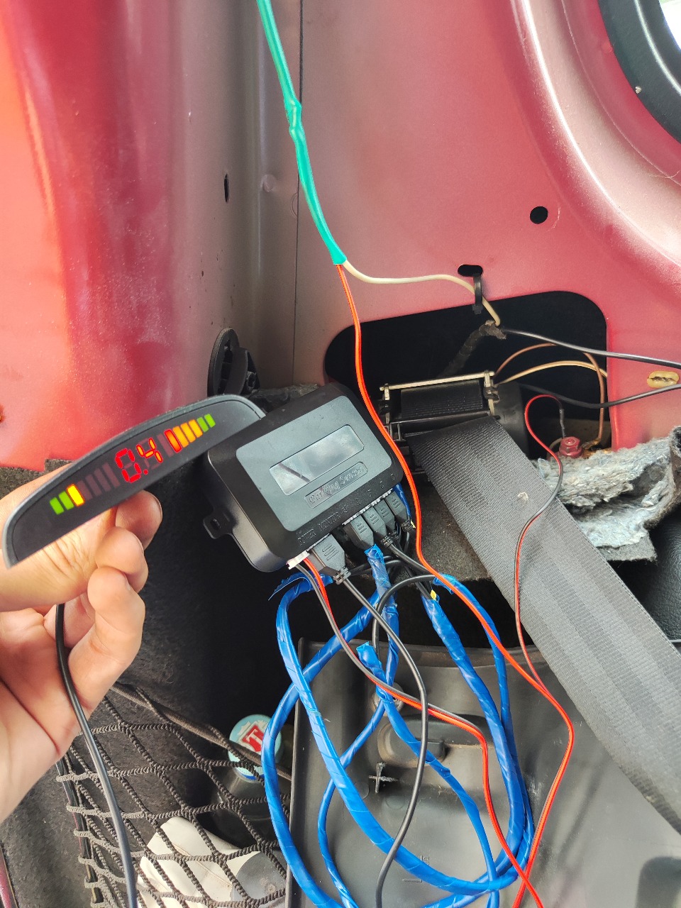

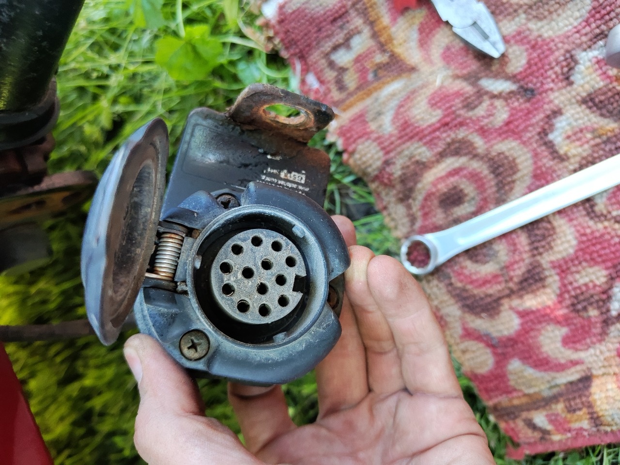

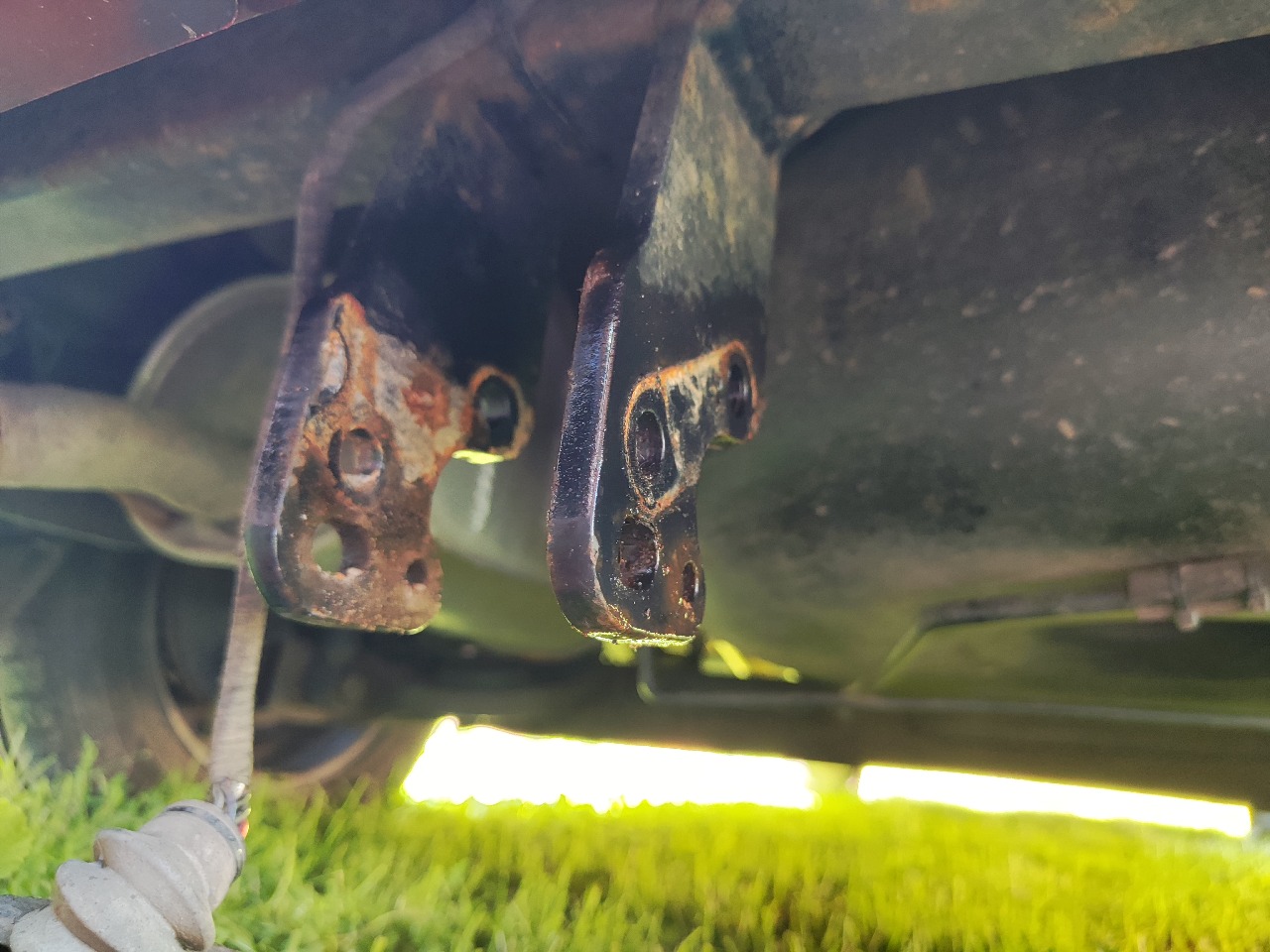

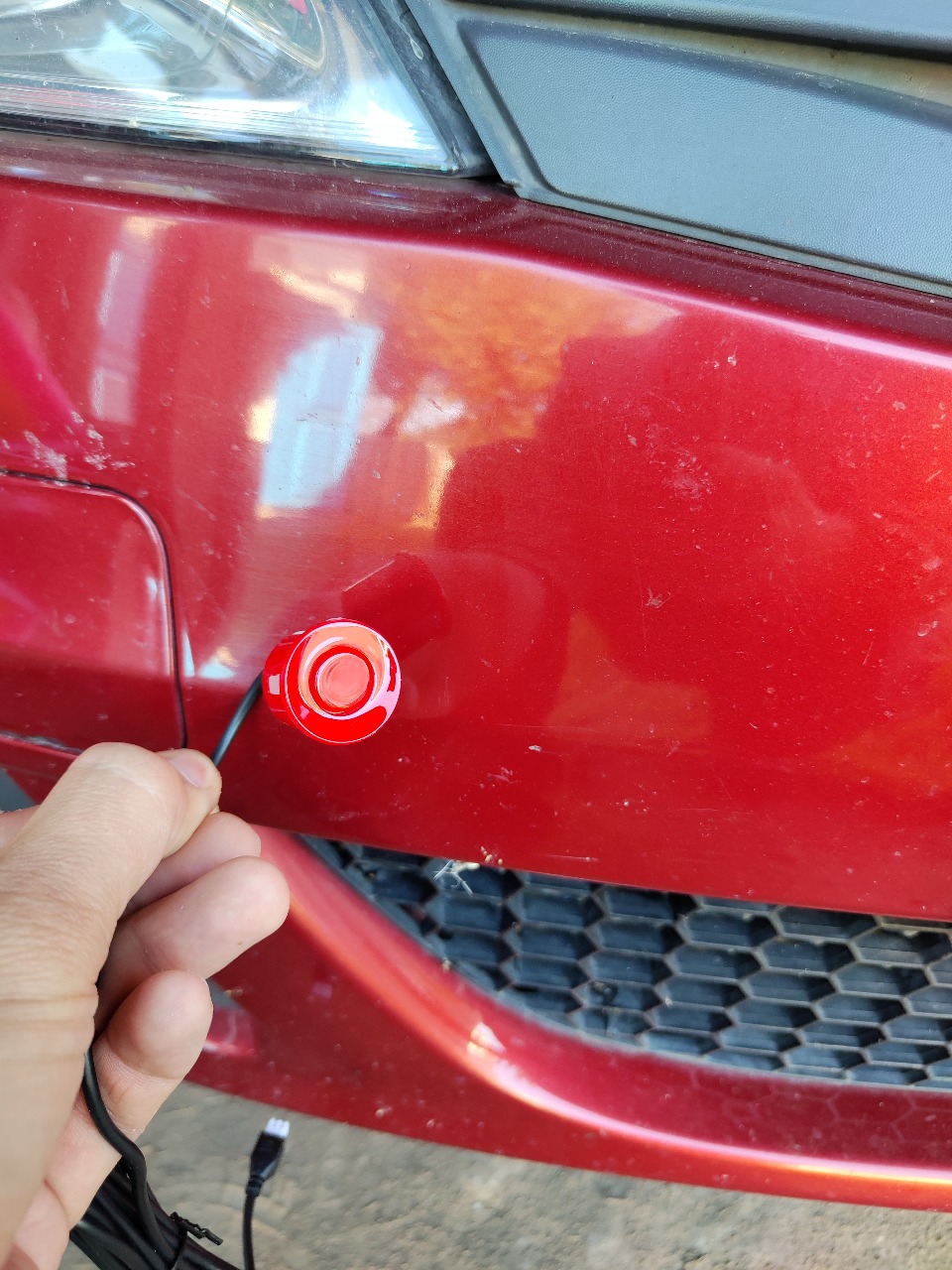

ПАРКТРОНІК + ТО ФАРКОПА
/upload/iblock/bfc/u53lg77wltl63a88dfcjweoldfu0hemo/IMG_20230717_203205.jpg /upload/iblock/9fc/9bsw9h93cbq8djqha5fvhrebk61t7n1i/IMG_20230717_073642.jpg

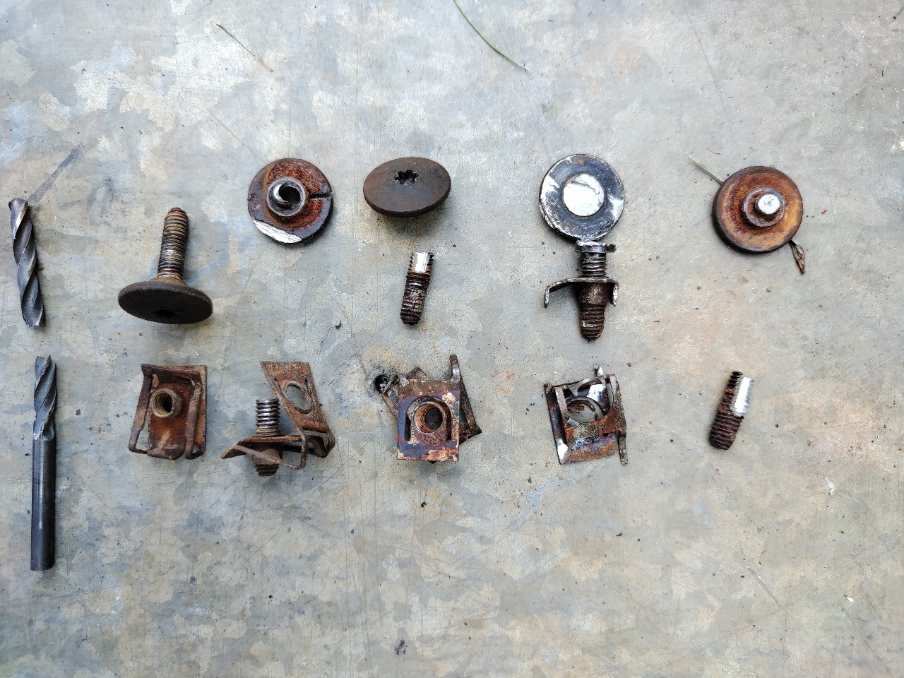

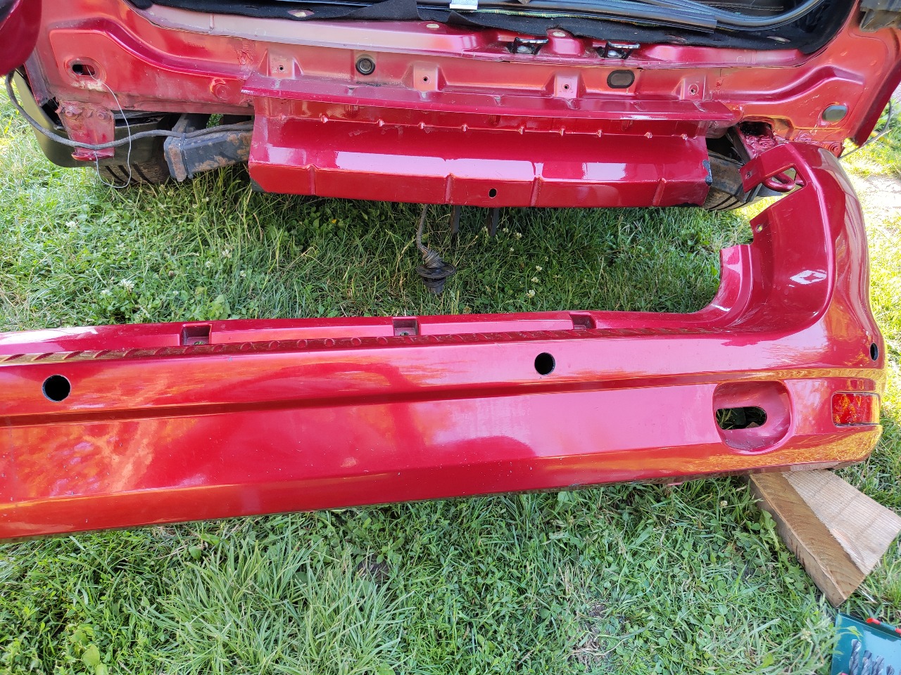

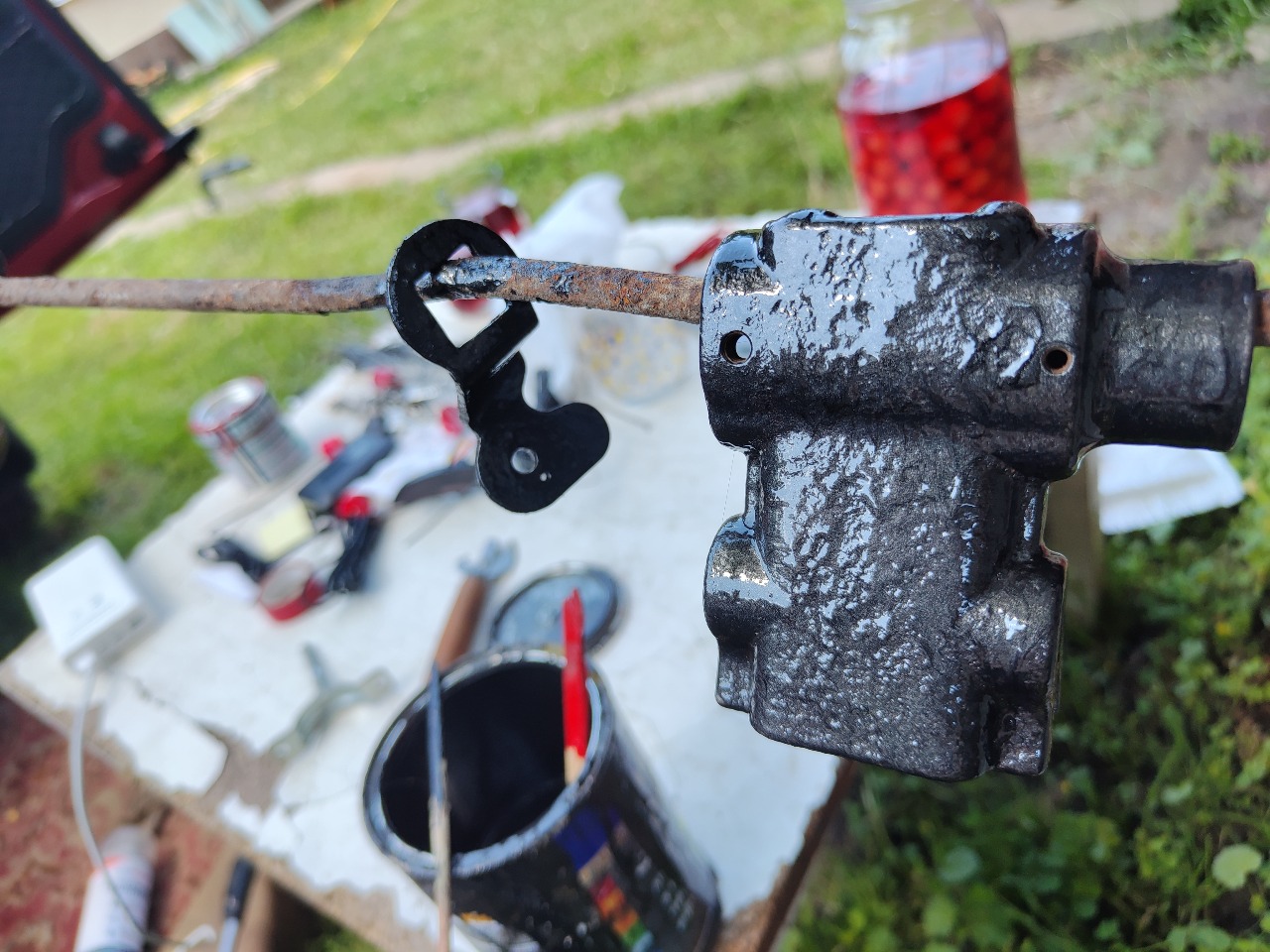

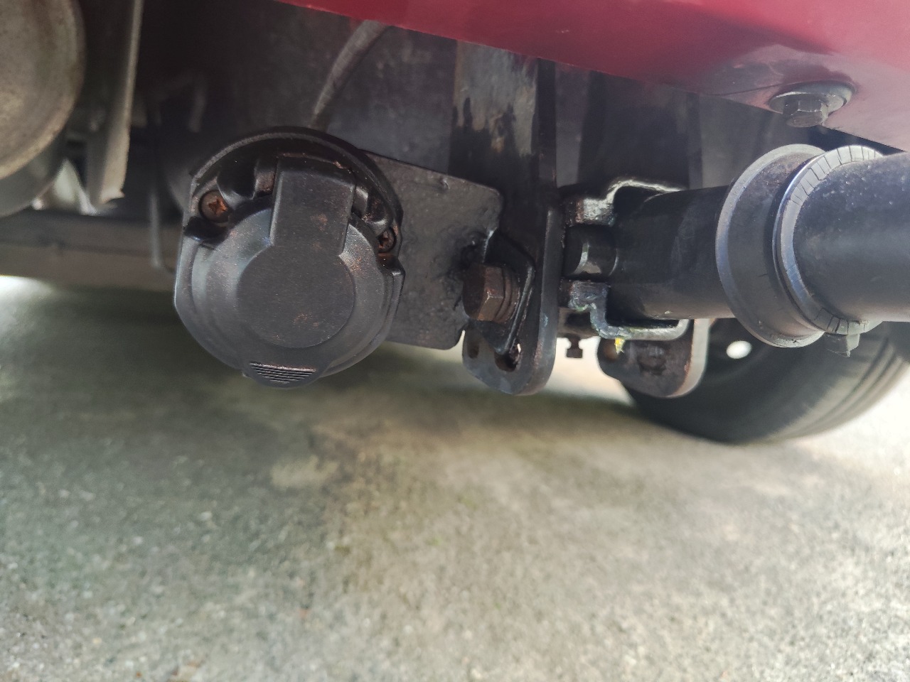

Встановив парктронік, брав на Joom. Під роздачу попав закисший фаркоп - заважав зняти бампер. Демонтував, почистив, пофарбував, змастив, зібрав на місце.
Парктронік, колір відрізняється
/upload/iblock/78d/4eyh6wu2cucjfj2kbet5t9h81z6m18m0/IMG_20230716_090327.jpg   /upload/iblock/568/iboy40lck7g7he4h8xavdo6cal96e8dw/IMG_20230716_090405.jpg
Той самий закисший фаркоп як новий
/upload/iblock/6ea/h3095i08sfks81eretaa89vcztxi0oa0/IMG_20230716_112433.jpg   /upload/iblock/fc1/aiedfvuhajgm3tykk368qb2g3tq97v2c/IMG_20230716_112933.jpg   /upload/iblock/da8/vlqkoh3lly3uzjw0lkguym05zuzmdour/IMG_20230716_114201.jpg   /upload/iblock/215/4i15lzdrotvjenuorpvujqutmkmftfef/IMG_20230716_113607.jpg   /upload/iblock/342/vuo7xn41ihy6f3unq11hk3nvbmunvwjp/IMG_20230716_115213.jpg   /upload/iblock/d68/1830e89va1delqd7efmelz37p3hv3w51/IMG_20230716_114511.jpg   /upload/iblock/7ec/0ltfr6zq9zhedq2grflcc2oixyins8n3/IMG_20230716_112517.jpg   /upload/iblock/fe2/tc7q4fgekzfenoh29j4zat9p6mu0u7rv/IMG_20230716_131646.jpg   /upload/iblock/f98/ucgbbto1hoe1i1n94pmns6kxre4qvdom/IMG_20230716_171035.jpg   /upload/iblock/cb4/p9t91pcj3wextmnjblyh1eossplkib7r/IMG_20230716_135535.jpg   /upload/iblock/580/e2fxsn2x8nrep4vn5raq9z7h974hih3p/IMG_20230716_135520.jpg   /upload/iblock/75c/1x9j5pi22dy2raummcy5dodugvng9z1r/IMG_20230717_073542.jpg

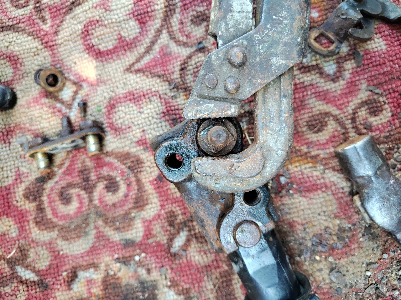

Нижнє кріплення бампера не витримало демонтаж
/upload/iblock/1fd/togicpcq7ug2xwu043nph16k7k9cux6j/IMG_20230716_153616.jpg   /upload/iblock/38c/y38eo44isxhg575y6t0z0ogniigjhfp2/IMG_20230716_180603.jpg  /upload/iblock/df4/6qk12x2inyisscjuo3n9ji5uipde2qi9/IMG_20230716_181318.jpg

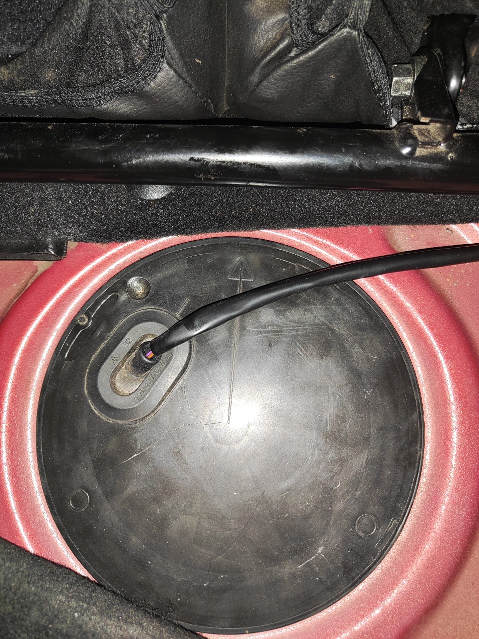

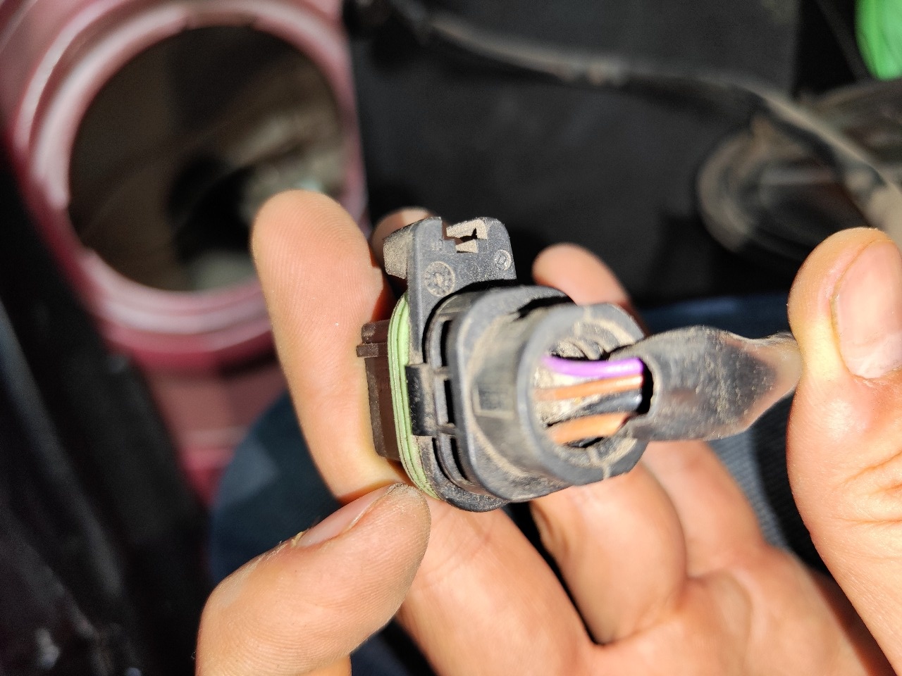

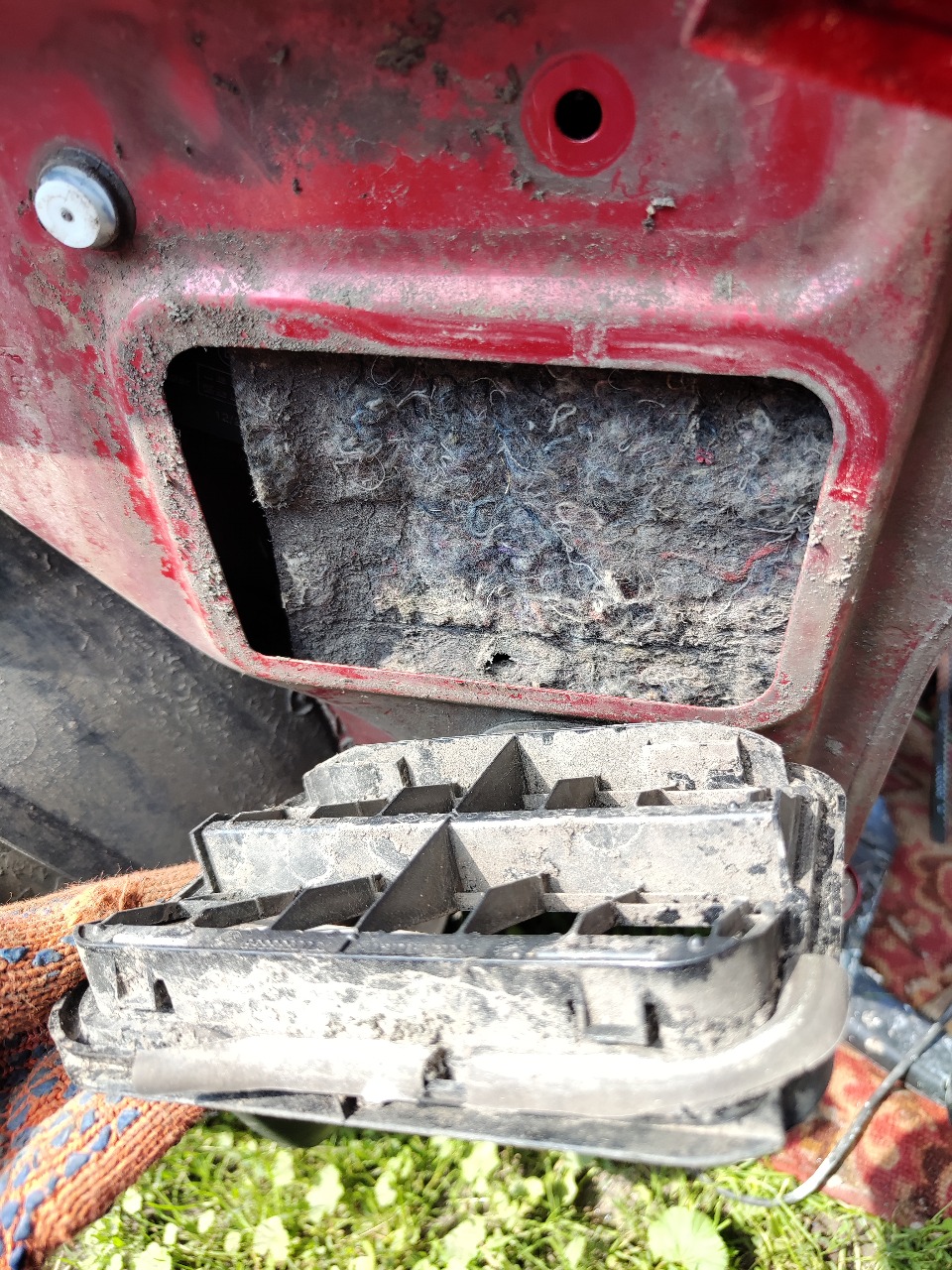

Почистив вентканали, замінив ущільнювач. Проводку датчиків протянув через нижню ліву заглушку
/upload/iblock/b2c/l5v2ndwfpwumgrdzbmyi7008l2s0dcl6/IMG_20230716_152150.jpg   /upload/iblock/c32/18nt6tf6km9rmiczoxn4zohxydvrmr33/IMG_20230716_175658.jpg  /upload/iblock/850/3homsts4panngkr996j4ggtxoiaxk60l/IMG_20230716_175706.jpg  /upload/iblock/18c/w358olq83wlhwbijaw77ghc85j0mw8dg/IMG_20230717_133835.jpg

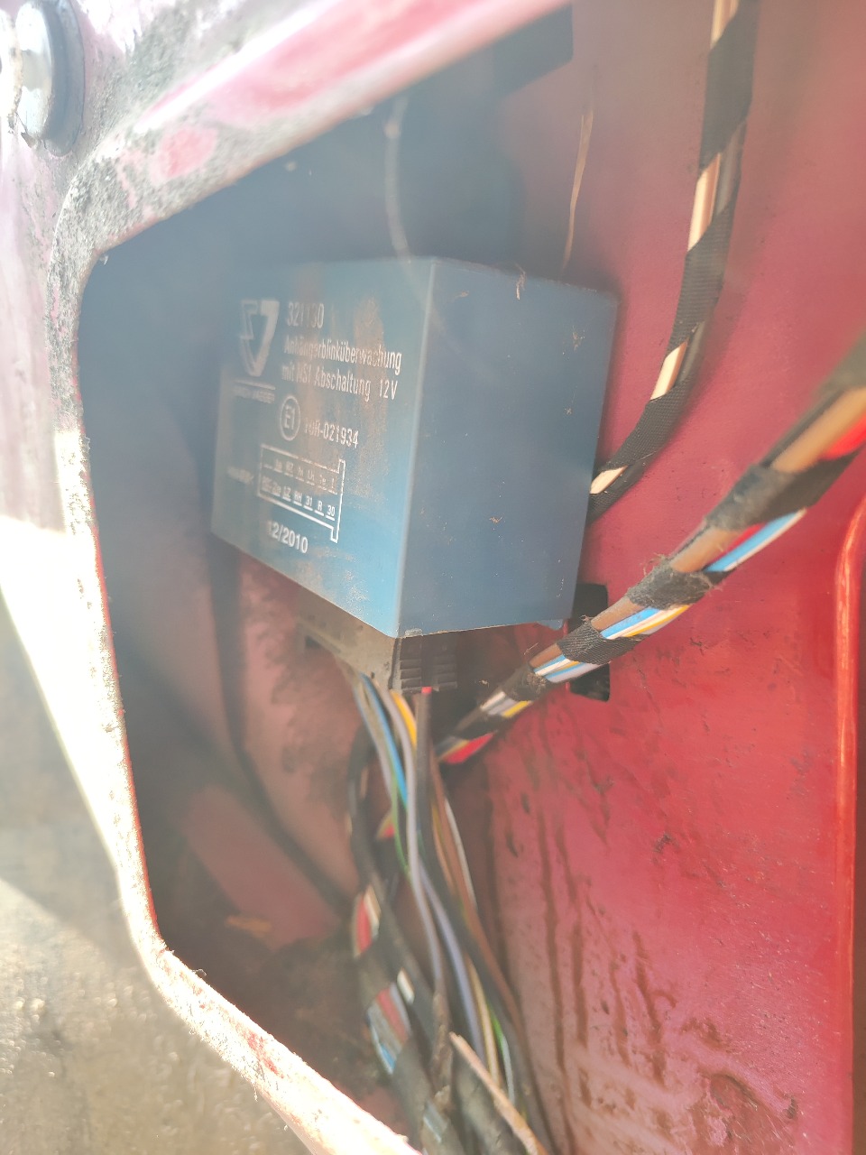

Загадковий синій блочок в електросхемі відсутній, що воно таке?  dntknw
/upload/iblock/ee9/r6f3ccxq5amvoq6qage6l03bt4li8tam/IMG_20230716_152221.jpg   /upload/iblock/397/b7caz92uezlyslz5r2j2x487sp7uwi15/IMG_20230716_152240.jpg

igorsh88, загадочный синий блок -- модуль согласования фаркопа. Где то на форуме уже обсуждали, вещь на Логане ненужная ибо наши *мозги* просты и розетку фаркопа можно подключать без этого модуля. У меня собственно так и сделано, задний ход, повороты и габариты с массой взяты с задних фонарей.
Спасибо сказали: igorsh88, Sivil2

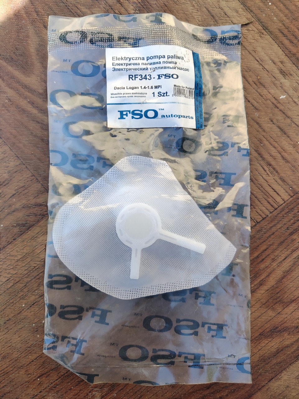

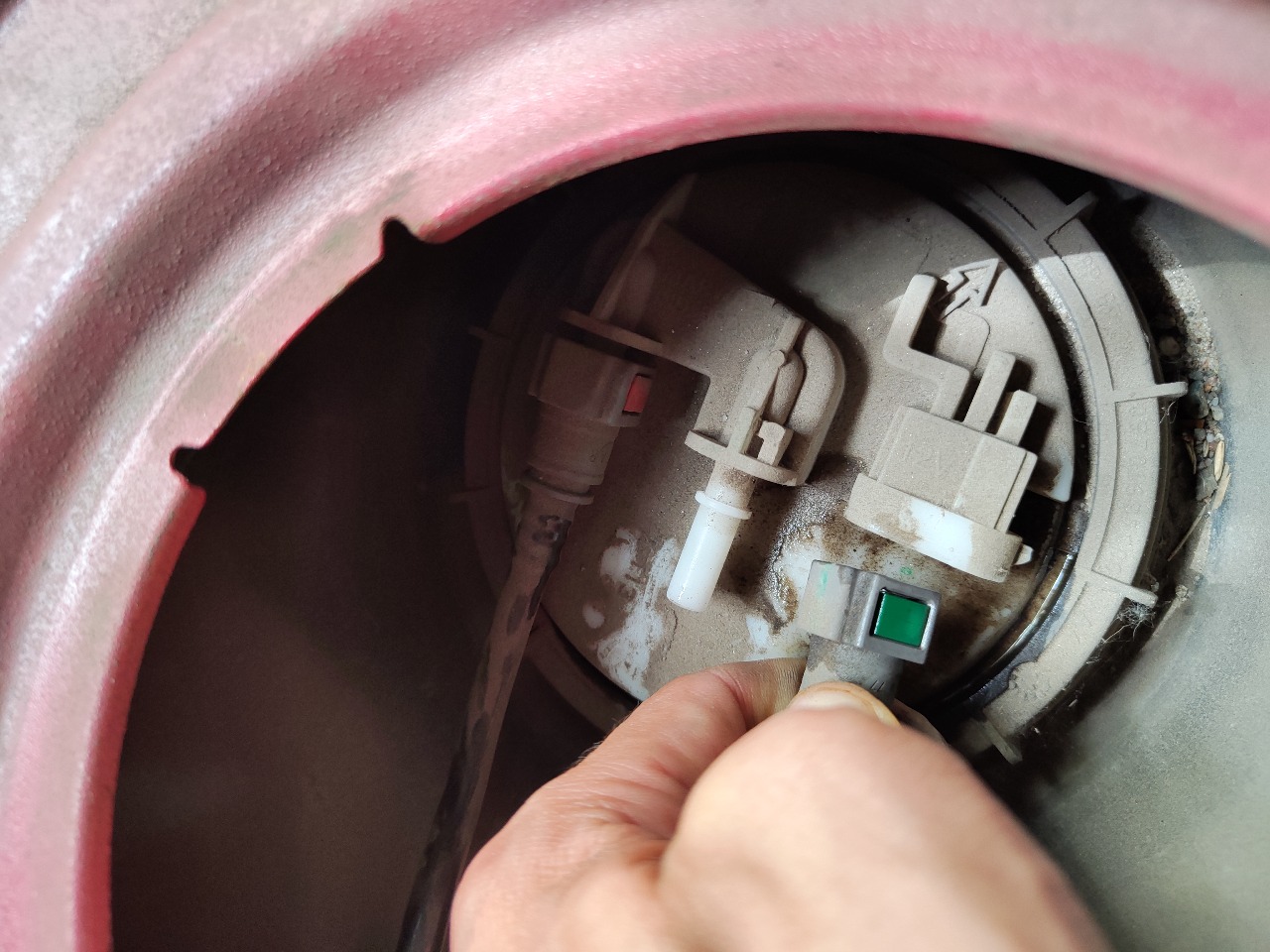

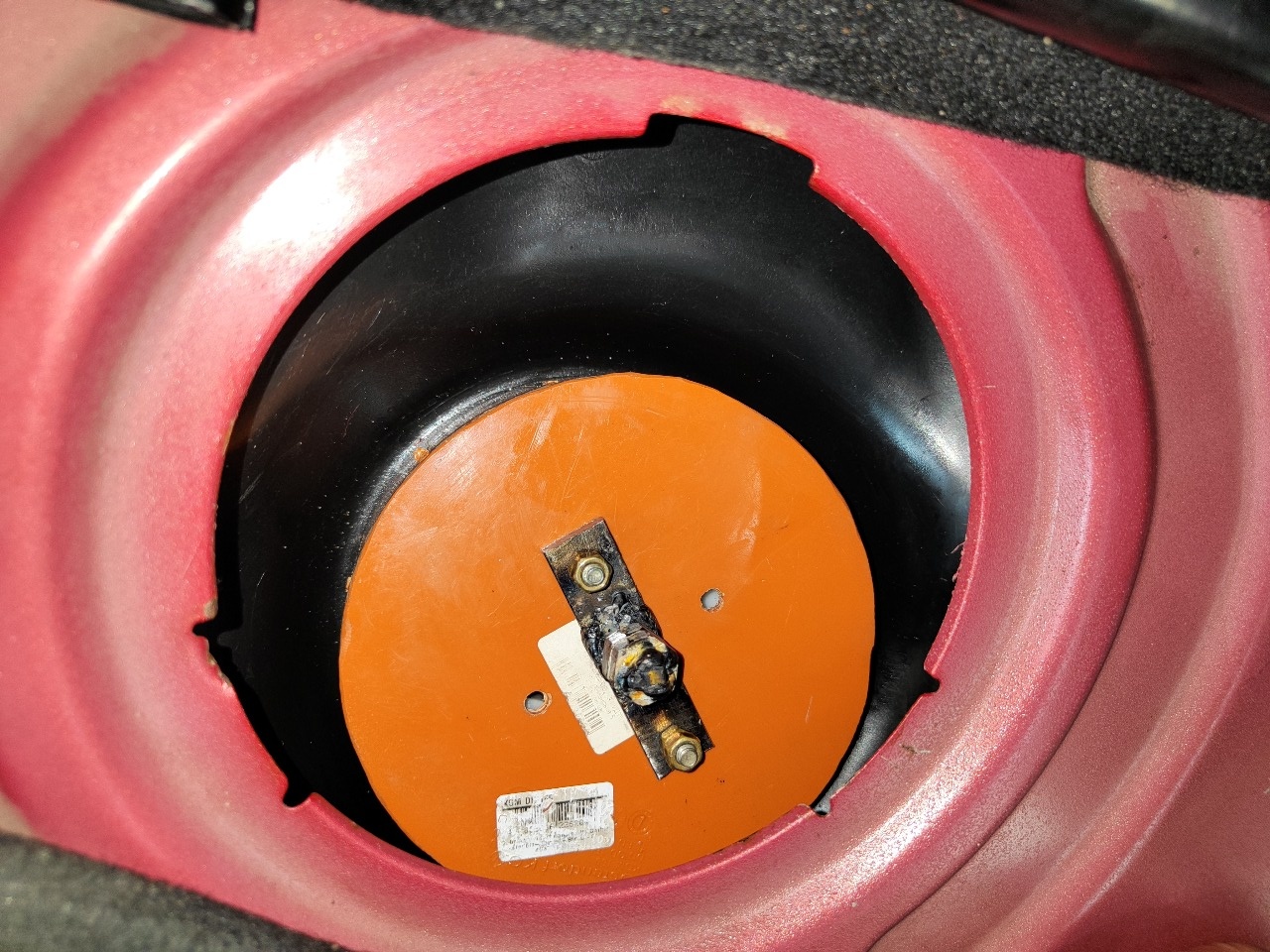

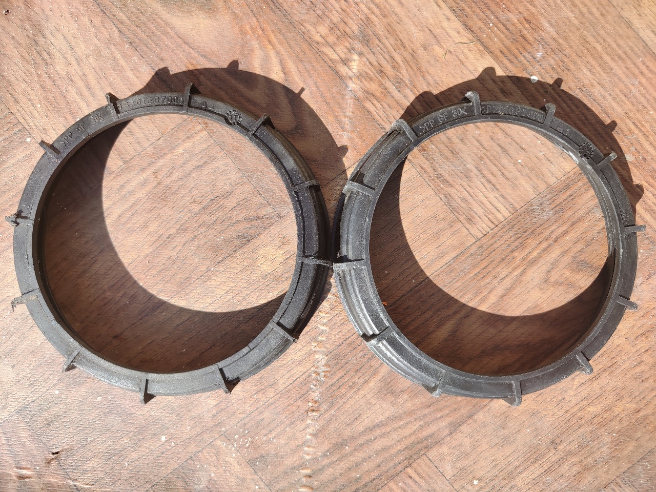

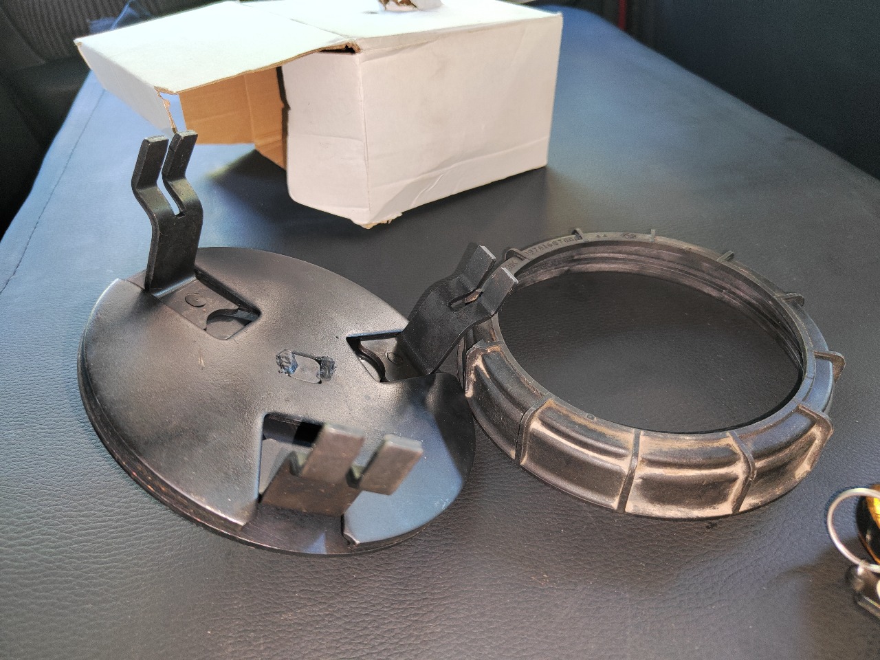

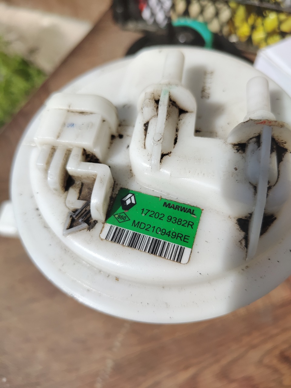

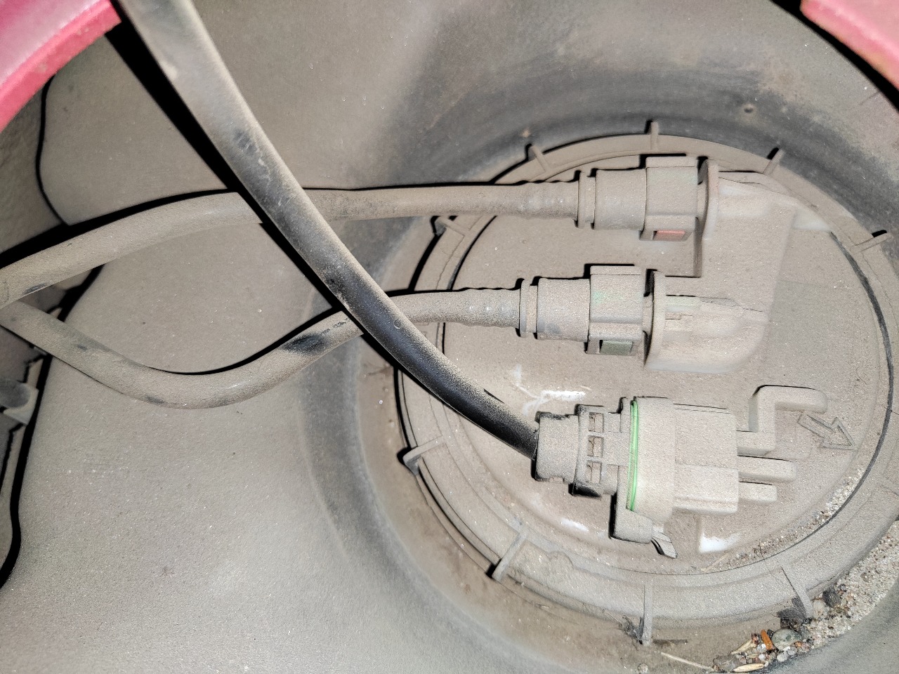

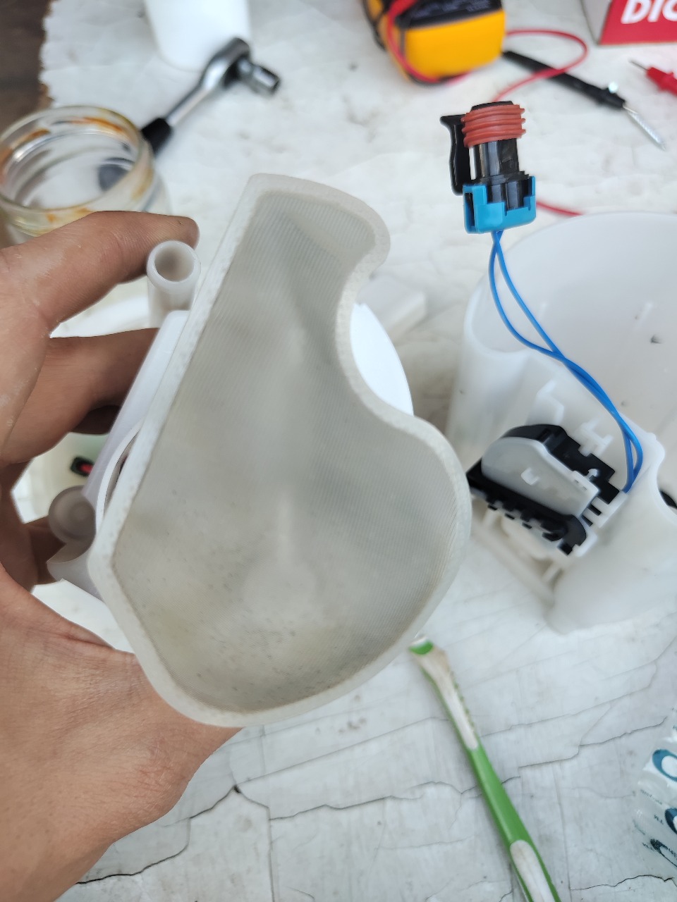

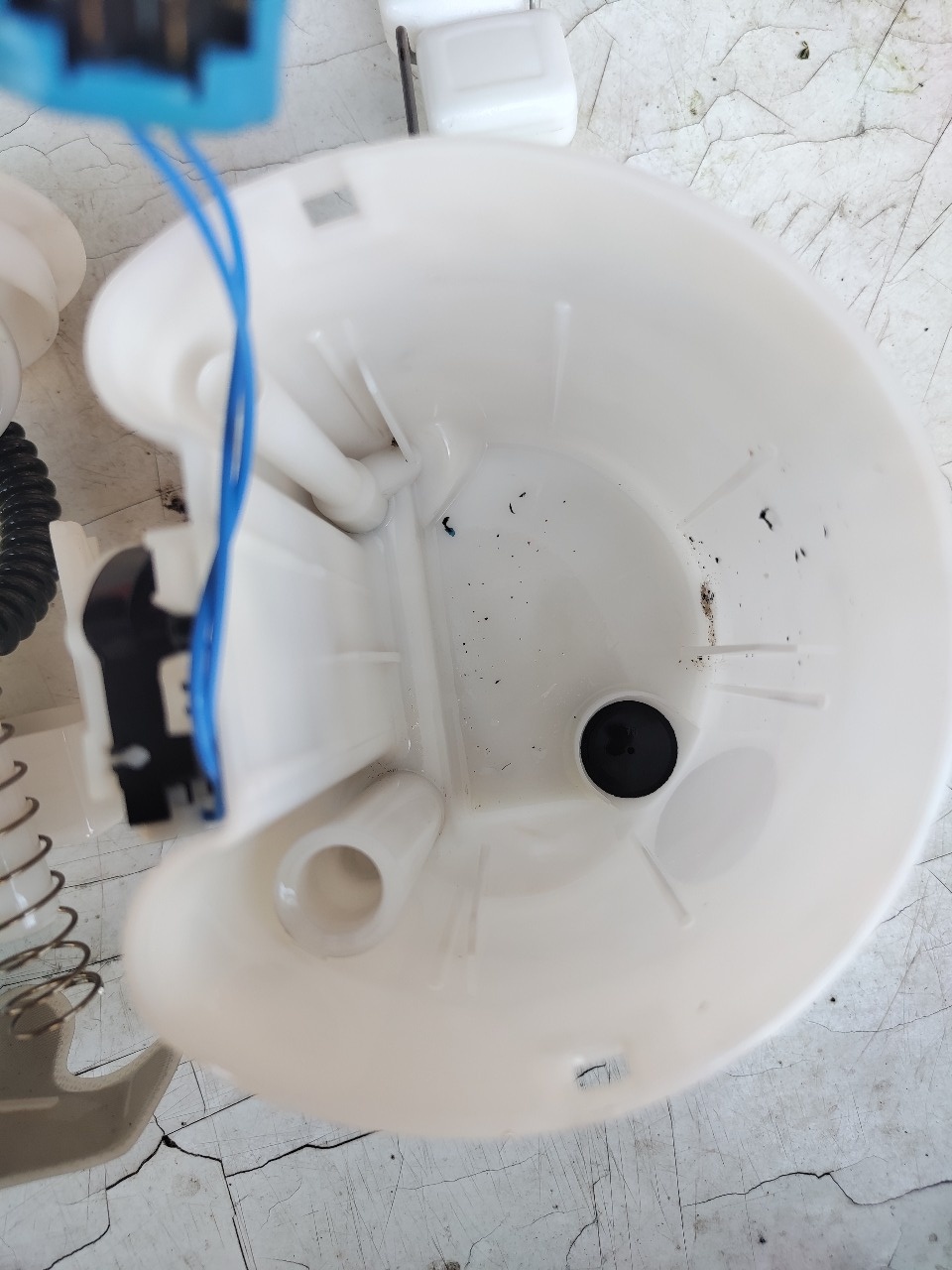

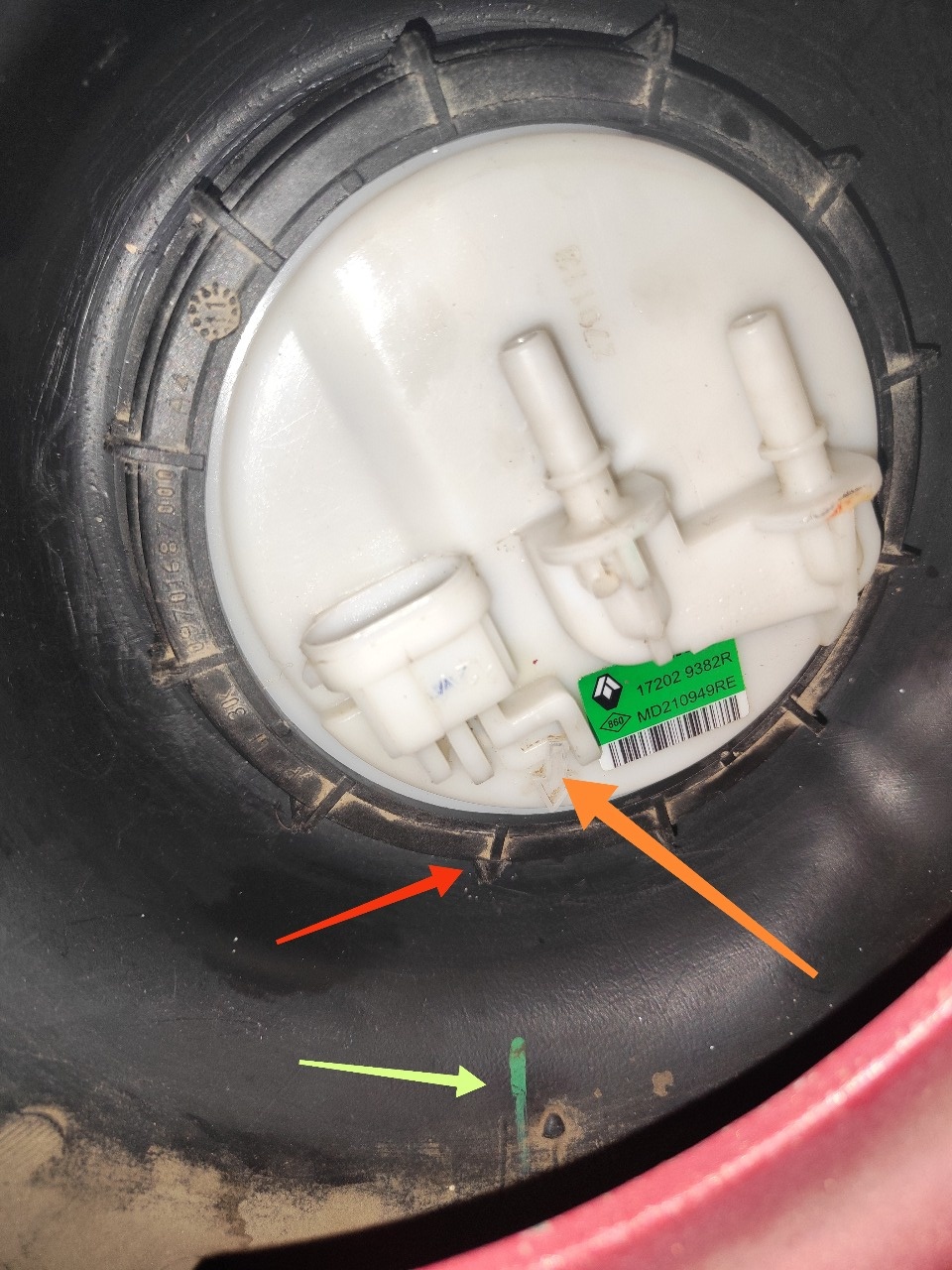

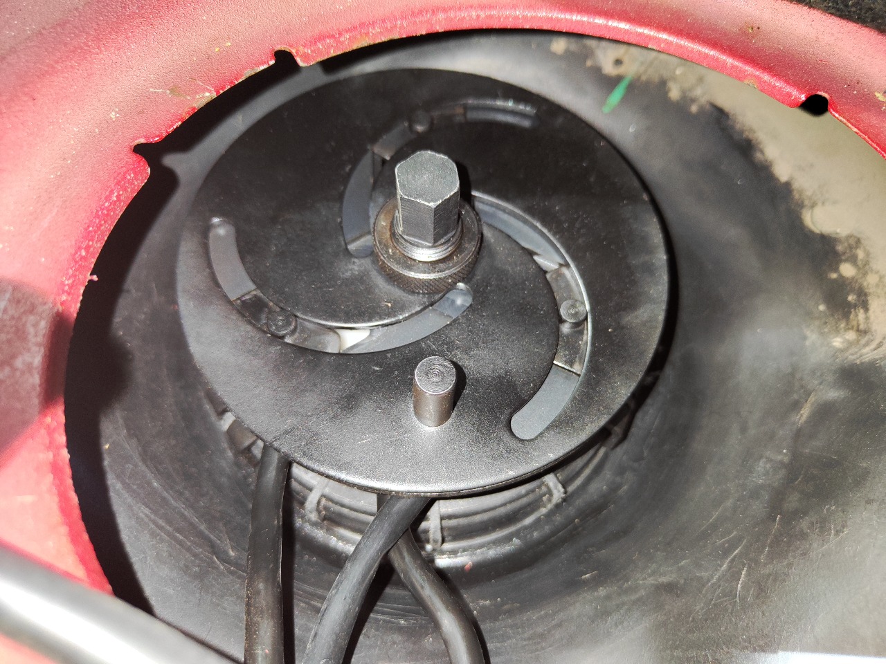

БЕНЗОНАСОС РЕВІЗІЯ
/upload/iblock/802/ony4w23vxlyssqzwlm1tvk7arps010o2/IMG_20230730_100721.jpg   /upload/iblock/368/yjr1q30s28e5bz6pycmbe8hoip9rtykv/IMG_20230730_100724.jpg
Працює справно но стан фільтра грубої очистки палива не відомий, необхідна ревізія.
Зняв верхню кришку, паливопроводи, роз'єм, почистив довкола
/upload/iblock/cf4/q9pn68etfxa34dpjhzi2v7f22aa41l1e/IMG_20230726_131426.jpg  /upload/iblock/cc4/uhvah3wr58i69b00z8d05k09wr8ebxwz/IMG_20230726_131434.jpg   /upload/iblock/e3a/w0tiha5tzve8pcho0o8dei703ok66r90/IMG_20230726_131439.jpg   /upload/iblock/e8a/62nh76p96zhiox7xopf3dyupjdgvj6ph/IMG_20230726_131558.jpg   /upload/iblock/8c8/xkugof6sjspwz1jcmpxhm3hxmlkziy3p/IMG_20230726_131807.jpg

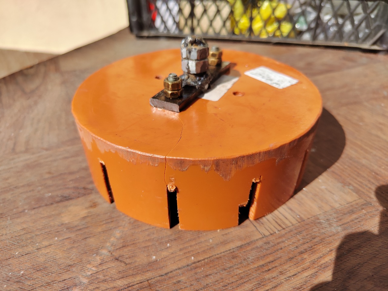

Саморобний знімач (заглушка 110 труби) не витримав знущань - тріснув
/upload/iblock/c93/wb0aktlhwmyj8earhobj5cqd9h2haspc/IMG_20230730_095156.jpg   /upload/iblock/c3f/lk4nzgqt6ay5fslgcqgwzuhxnransr47/IMG_20230726_183317.jpg
Знімач від Falcon F05141 справився значно краще
/upload/iblock/834/gxo0uz0iims0wjvtuvchfy7ifopfpx2h/IMG_20230730_095132.jpg   /upload/iblock/63c/aoefwni03znu93r4ndxsuxbr1kqlcg67/IMG_20230728_132453.jpg   /upload/iblock/641/hwulhp8x4k8l0x0acrqgwoye90otzx2p/IMG_20230728_132430.jpg
Новий фільтр грубої очистки палива не підійшов, лишив старий очистивши його
/upload/iblock/4ae/p1jg7czp5crq2r2cw3bxzba70c5y40g7/IMG_20230730_095122.jpg   /upload/iblock/0c8/sl7obro7zwe0iqf5mjgq16dhtukbhv23/IMG_20230730_101345.jpg   /upload/iblock/ca9/qy7kh7hvw6unlfsr2m3zal4ylclefrnl/IMG_20230730_102747.jpg   /upload/iblock/b76/qpdz11psw7p05dqm50xuv46z7dm4kl6g/IMG_20230730_101309.jpg

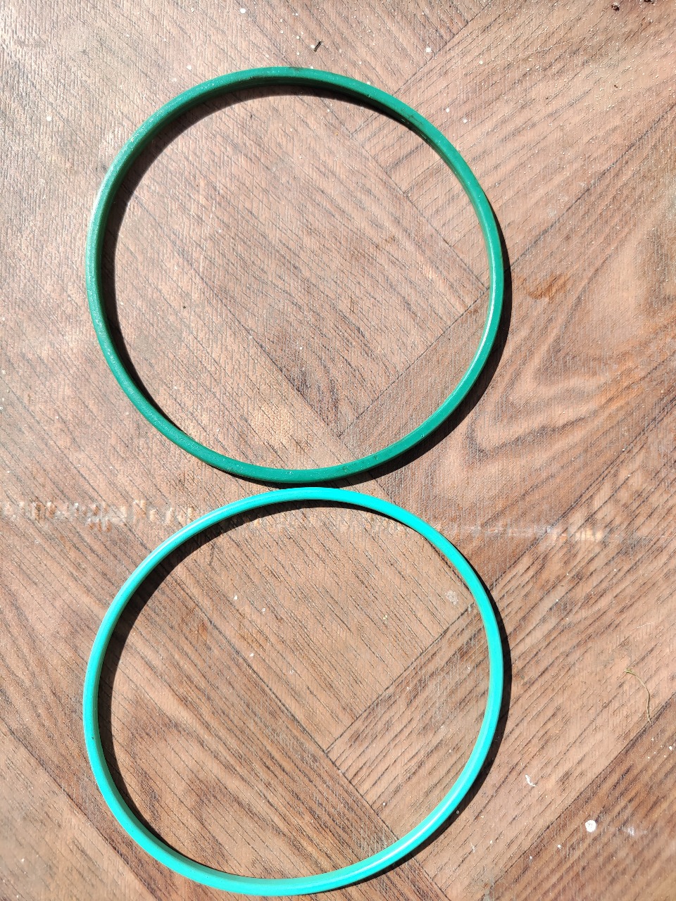

Нове ущільнююче цільце по розміру виявилось більшим - лишив старе
/upload/iblock/9ce/9l3kxyjbjs4e03xocajbs4m8wlvqnl6n/IMG_20230730_100632.jpg/upload/iblock/f93/jqmxfwz7xdmy15gfmwb79s6eiq2c598m/IMG_20230730_104736.jpg   /upload/iblock/ca2/2jqok6mfadnvn4s7klyocwspezfpp6cm/IMG_20230730_104904.jpg

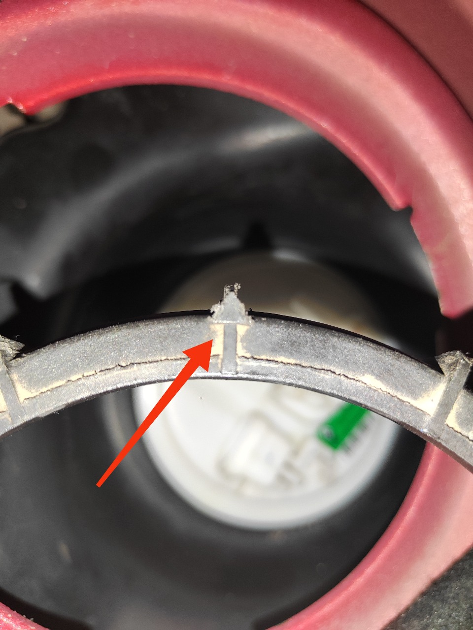

Нова кришка ніяк не хотіла закручуватися dash1 Оглянув, форма і розташування різьби відмінне від оригінала - лишив стару
/upload/iblock/cde/3gm084tgin0xs3h59o6u1qdscrtoux7c/IMG_20230730_095759.jpg   /upload/iblock/6d6/o7gjqqz7v5lb01fgmu041vsuo9pfpmuw/IMG_20230730_095857.jpg
Закрутив, змістивши мітки на кришці і корпусі бензонасоса з міткою на баці, мітку верхної кришки зорієнтував в напрямку руху
/upload/iblock/653/l38ls7k6u9a4dyduejyopk21xahwmboi/IMG_20230730_111241.jpg   /upload/iblock/c56/20zmvdzwe31gqjs1ou2yqo7if4q2ho0e/IMG_20230730_111352.jpg  /upload/iblock/d98/iirns9rm2sh9wi76rfpuzp1mocu2e8ih/IMG_20230730_112308.jpg
Спасибо сказали: Migen, Андрей_1232

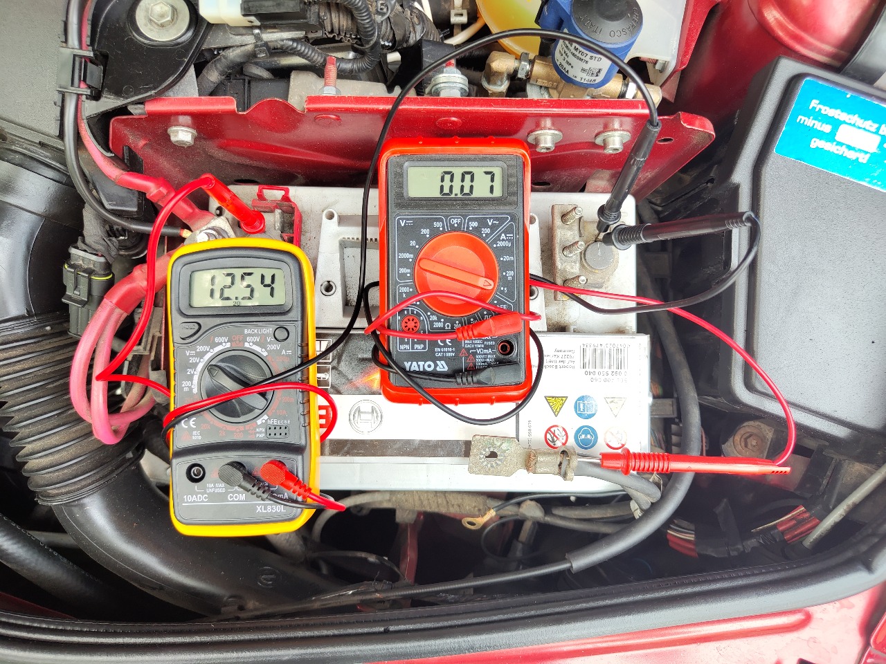

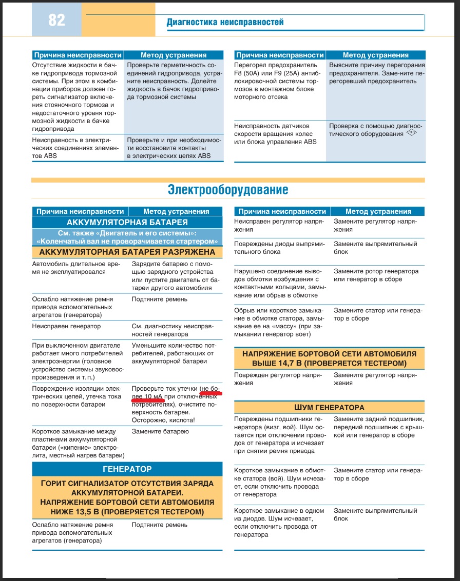

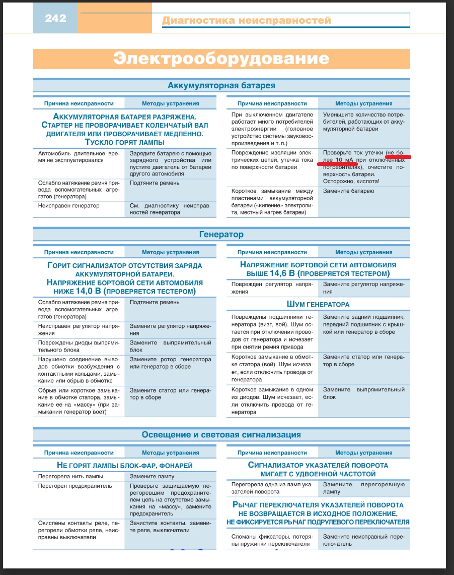

АКУМУЛЯТОР, НОРМА СТРУМУ ВИТОКУ
Звернув увагу, що практично всюди, зокрема і на форумі нормою струму витоку важається величина до ~80 мА однак якого-небудь документального підтвердження цьому не знайшов  dntknw
Провів експеримент. Підключив вольтметр та амперметр (в розрив мінуса), вимкнув все зайве в салоні та закрив двері. Маємо 70 мА споживання, однак через ~10 хв, коли бортовий компютер "заснув" споживання впало до 10 мА, що відповідає нормі.
/upload/iblock/887/y23kjt2mjr5kalzdo3poxvbdotwzc0ej/IMG_20230731_133136.jpg   /upload/iblock/3f3/f1eoz0z6umr6xjosrhrlm5ah8m83oyz9/IMG_20230731_134209_1.jpg

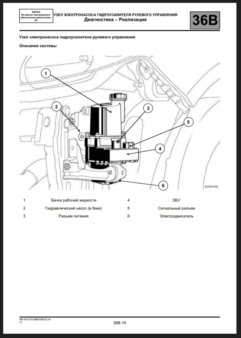

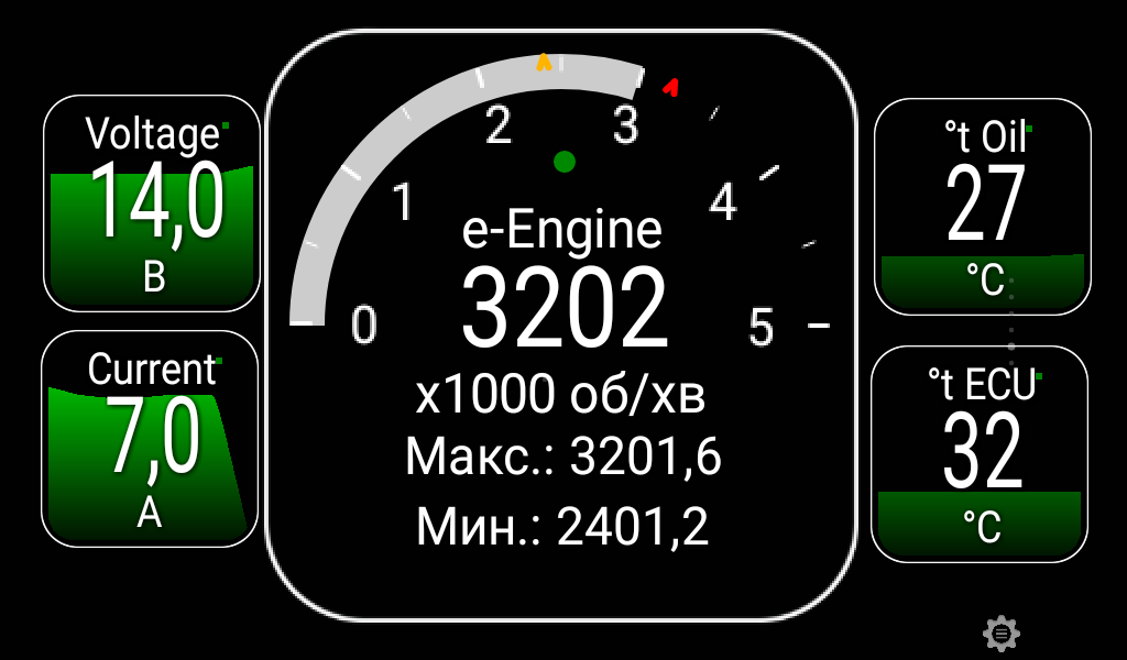

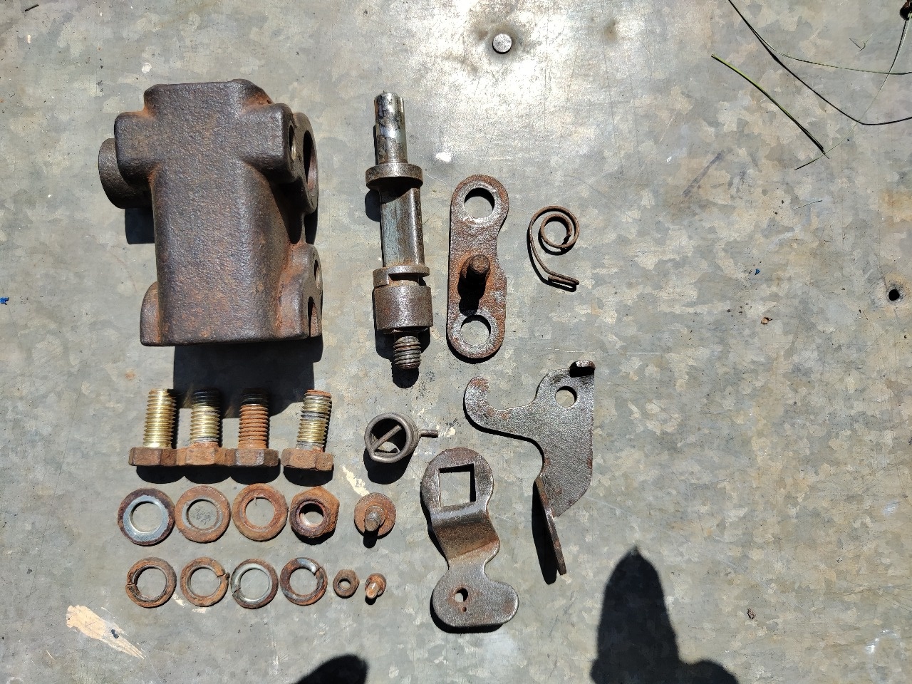

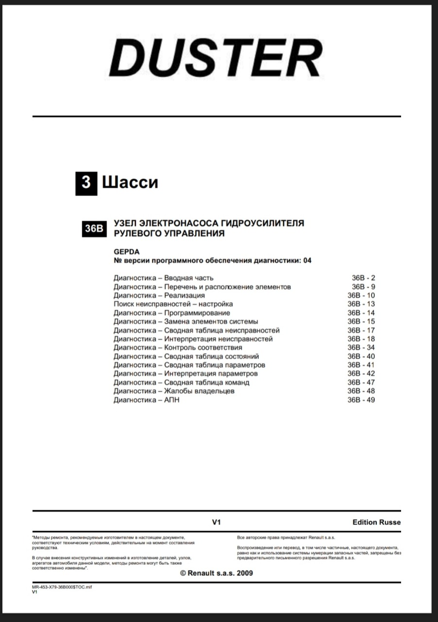

ЕЛЕКТРО-ГІДРО ПІДСИЛЮВАЧ КЕРМА
/upload/iblock/213/rwext9fbq4s3i43bhrj87536c4oxlgil/IMG_20230731_194631.jpg/upload/iblock/530/voddcmxklyj9xkfjp6urpnr08ayrptgu/IMG_20230731_194653.jpg
Довгий час не міг знайти інформації стосовно даного вузла. В літературі в основному мова про звичайний - гідро підсилювач. В загальному апноуті на Duster (3331 сторінок kez_15) інформації виявилося значно більше. Через ELM-ку вивів основні параметри електро-гідро підсилювача керма на андроїд магнітолу:
1. Напруга, В
2. Струм, А
3. Тахометр, об/хв
4. Температура мастила, °C
5. Температура блока, °C
/upload/iblock/e92/pngzql08a123hnz0umo9e493rdufeev0/screenshot_070023.png/upload/iblock/f1a/6kt2f8cczgzbyij0532gti86txqpynxe/screenshot_065858.png

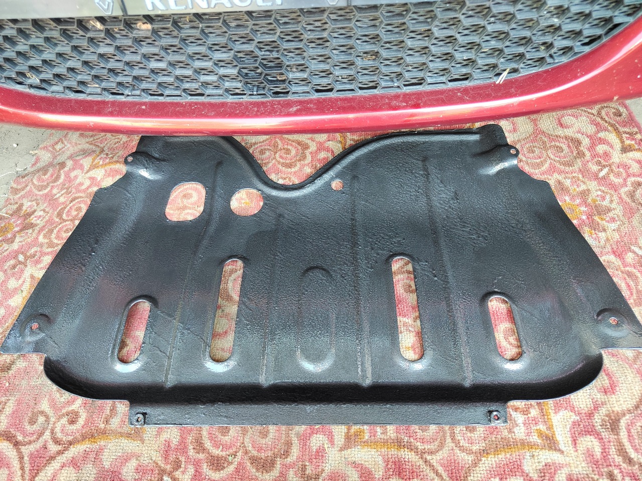

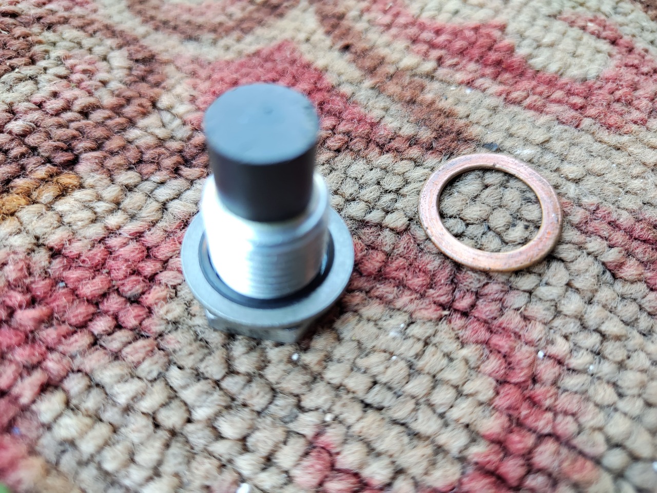

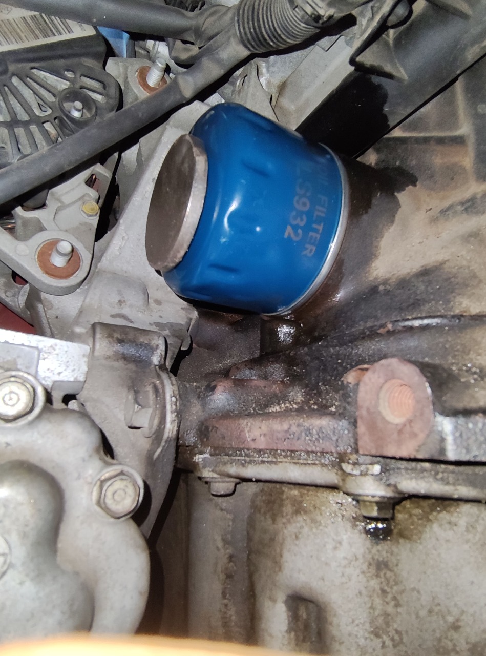

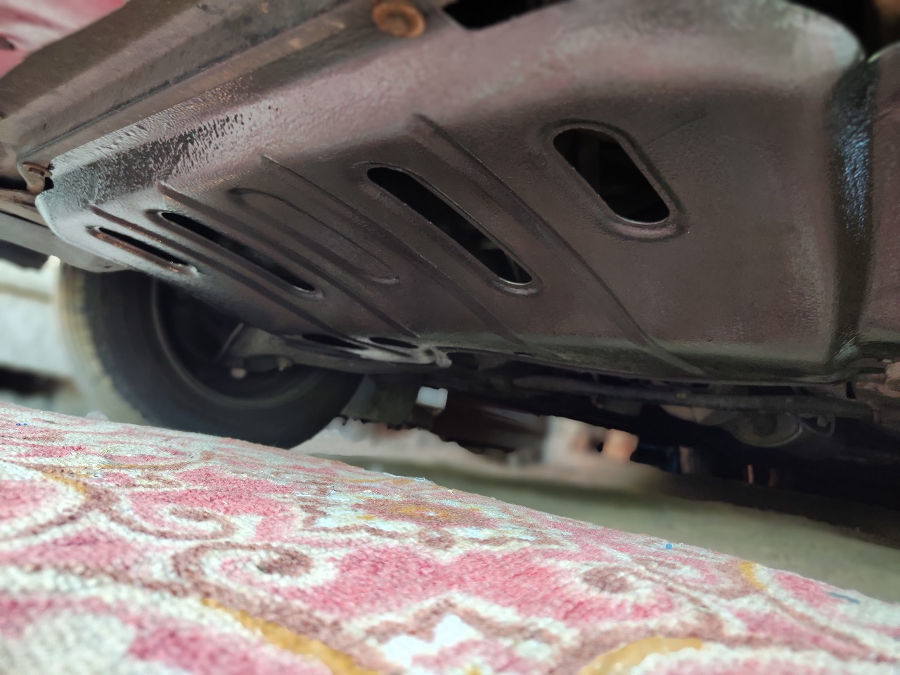

ЗАМІНИВ МАСТИЛО, ФІЛЬТРА, ОНОВИВ ЗАХИСТ ДВИГУНА
/upload/iblock/231/zvsul250w6dxh7a4ail22x5h1rrbm1qb/IMG_20230805_115104.jpg   /upload/iblock/8f1/yk3g0mhormgb56m46h79yiq390trvkk7/IMG_20230805_130849.jpg
Інтервал: 12 тис. км./5 міс.
Матеріали: придбав завчасно
Що замінив:

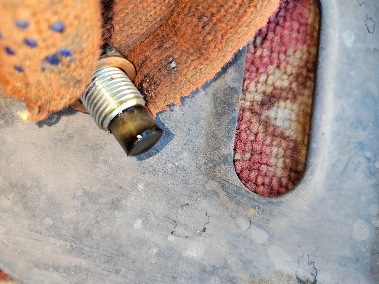

Мастило ELF Evolution 900 SXR 5W-40, залив 4,5 л
/upload/iblock/b07/mi0mdh954jjxuciseiwl11bcvj44ptz4/IMG_20230805_085852.jpg

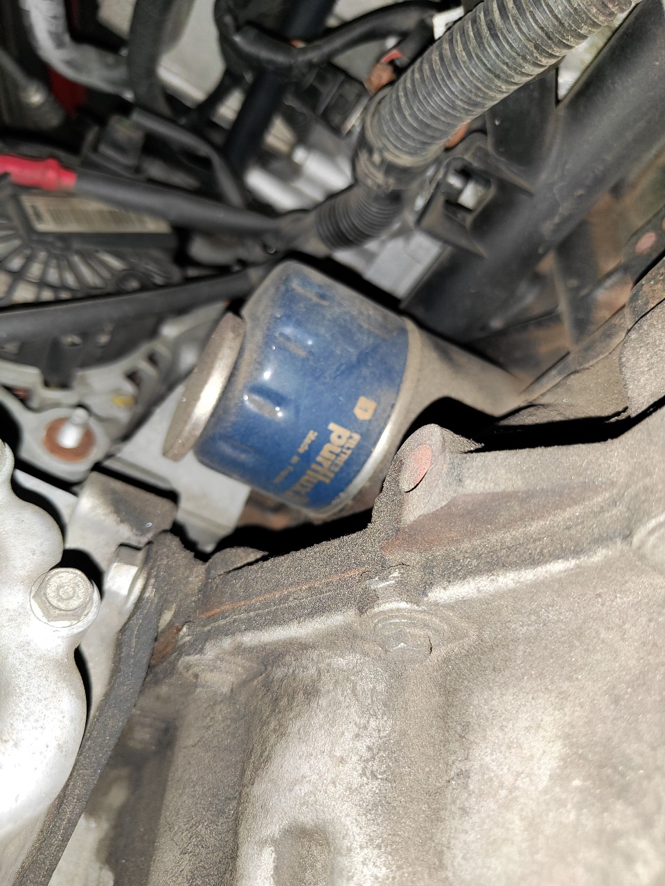

Фільтр мастила Purflux LS932
/upload/iblock/e18/b9di54ehz0uzh9mn62s8bhryq6cmw9km/IMG_20230805_085344.jpg/upload/iblock/251/xoiv7vrh2auy8jtgudh8mfvd2gd4g6il/IMG_20230805_121831.jpg
Шайбу 110265505R магнітної пробки піддона
/upload/iblock/2a4/r0sfwzk1imx7qmgmhdzx784zr2c7eqat/IMG_20230805_085237.jpg/upload/iblock/4e2/tpkef5oit3lx48rtof8mn6z3ounqahfs/IMG_20230805_085946.jpg/upload/iblock/8fe/4mogz4zzl38c934i3ceusxj4ljnpa7ll/IMG_20230805_114147.jpg

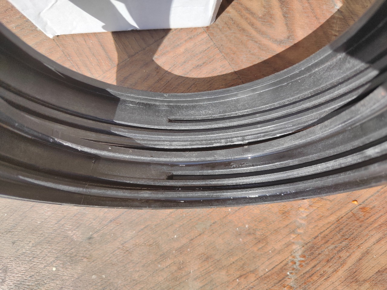

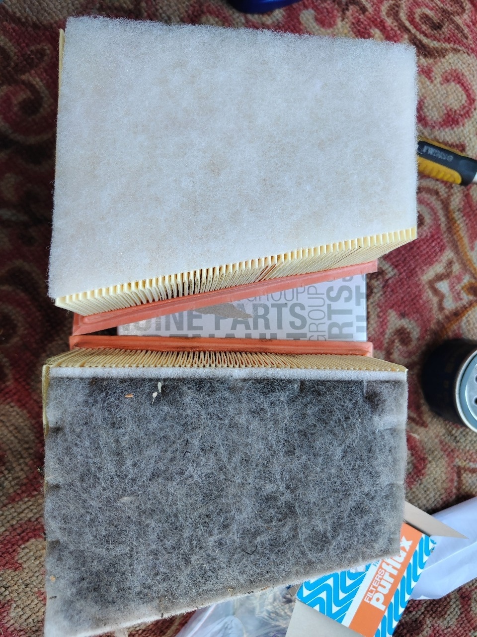

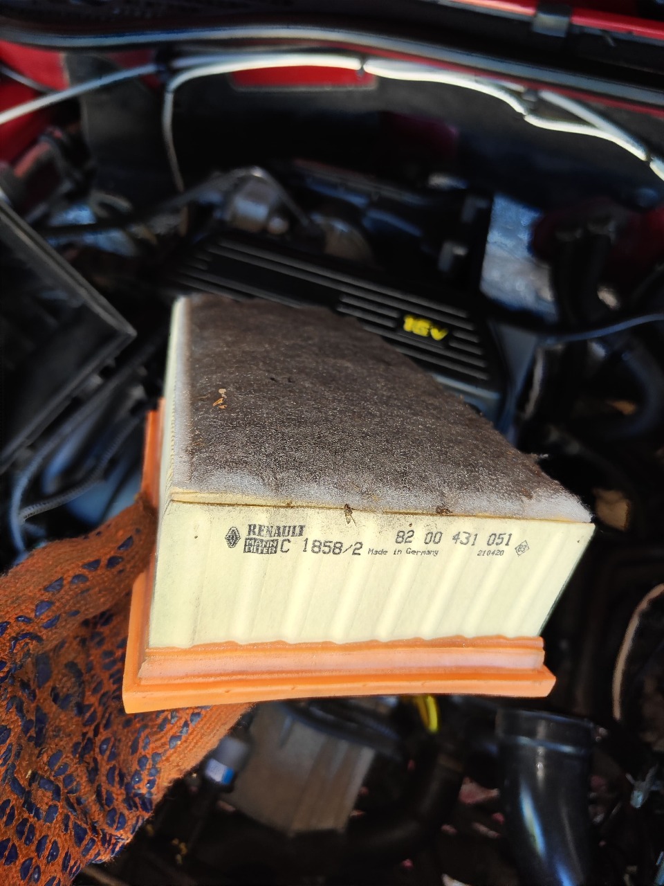

Повітряний фільтр 8200431051
/upload/iblock/70d/bzk4fbi6ickmntv5rfv6upmkev0ebytl/IMG_20230805_090528.jpg/upload/iblock/54a/9l4fsxwayinoxc1dvik7kpngu9my8wch/IMG_20230805_123248.jpg

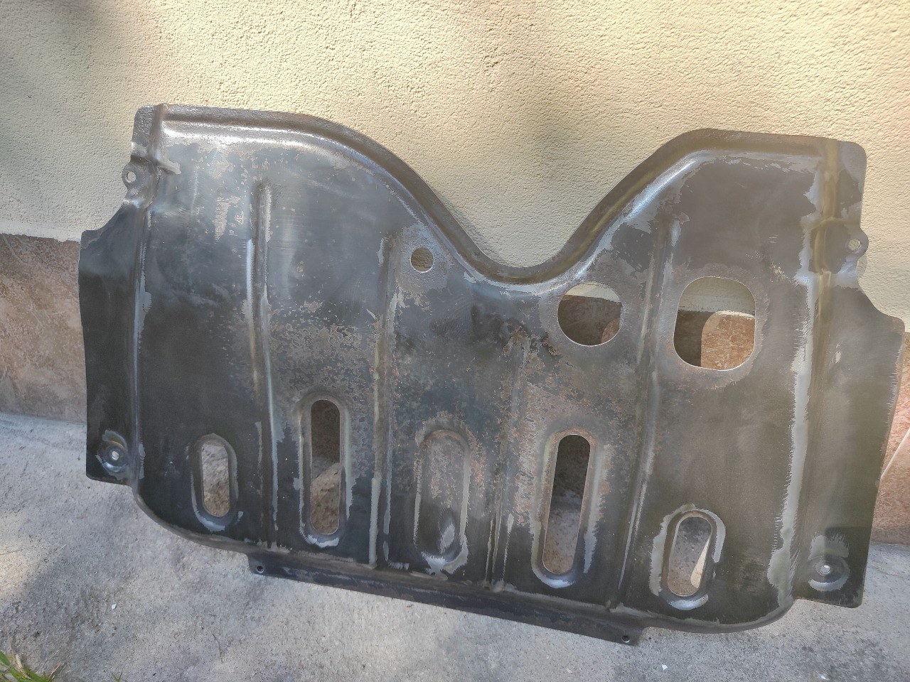

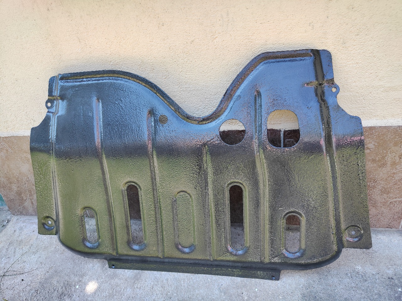

Додатково:
Захист двигуна. Відмив, зачистив, знежирив, двічі пофарбував
/upload/iblock/377/75lxr1mvt734swtd0mou3a1z0fd1c5s0/IMG_20230805_093348.jpg/upload/iblock/e3b/hgqmrj0cf29qkdsvumff6c2y4hijwvq5/IMG_20230805_102054.jpg/upload/iblock/f00/cg6c2l91n5tukk155pizjeojkf5r0ri7/IMG_20230805_125337.jpg/upload/iblock/023/bvevuszz9j2wuo11dwq03cyw26xcgbjw/IMG_20230805_125437.jpg/upload/iblock/9a2/ysttz6xh6ywyxfqhehz4bak98mn43ag9/IMG_20230805_105210.jpg

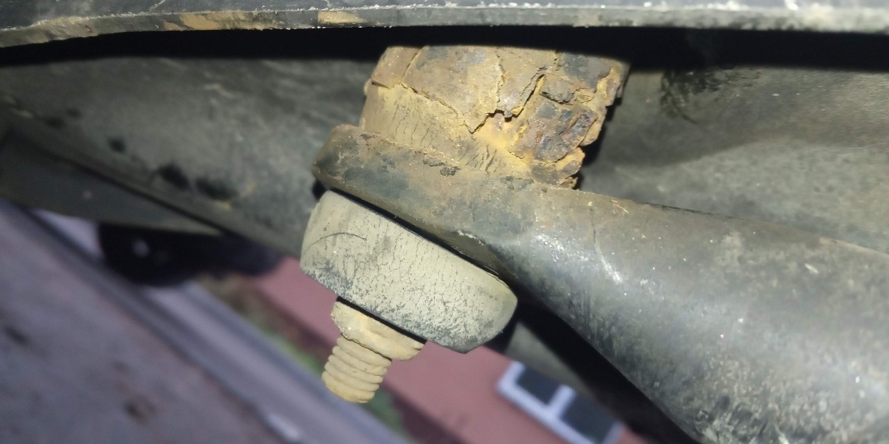

1. Ремонт Під дану категорію відніс лише б заміну рідних стійок стабілізатора та сальників балки - їм дійсно хана була.
Германія, не Германія а міняти нуна, 10 років однако!

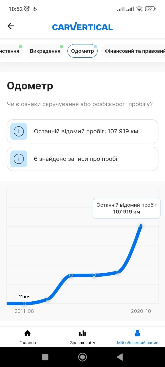

2. По "базам" CarVertical, сервісна книжка та різні папірці вказували, що показник одометра не скручувався. Насправді, мене то зовсім не бентежило. Наявність K4M/JR5, ЕПГ/ЕГУР та кондер/7місць - було пріоритетом.
Звіт
/upload/iblock/533/pauryz0k7gso5n61u4c1f97gbqp9tq78/Screenshot_2023_08_06_12_49_54_829_com.cvmobileapp.jpg/upload/iblock/826/1ajp7k097yzlcamb7xt32lylkj02gpx6/Screenshot_2023_08_06_10_52_16_706_com.cvmobileapp.jpg/upload/iblock/60b/qav45924wh5tkrqcja6uom63urs6v3wz/Screenshot_2023_08_06_12_38_51_475_com.cvmobileapp.jpg/upload/iblock/0ab/jy9t9zk3m37h8v1zfbldekoqu2n8ps0g/Screenshot_2023_08_06_12_38_58_573_com.cvmobileapp.jpg/upload/iblock/4d8/5jdtmt66q0gm9dtuvh2g6sxqogxadvyh/Screenshot_2023_08_06_13_03_59_745_com.cvmobileapp.jpg

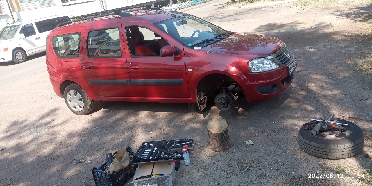

3. Ходовка Окрім рідних шарових, інше ну уващ-щ-щ-е мона було не чіпати/рухати. Підтримую Grinder-а, аморти були "подуставші" однак не потікші/порвані.
Як то було
/upload/iblock/3e9/ilin0ip1rcddg6r1w1vjz9dy4erevvzb/IMG_20220612_095456.jpg/upload/iblock/209/d5squmoh43e90pbpha5xxxgjrnhrtlb1/IMG_20220612_102633.jpg/upload/iblock/b52/q08kga4aelsae6lcfql4dqyqo0wekzu8/IMG_20220612_102722.jpg/upload/iblock/419/poltz8wmszf4igsu7lj22dhzlg4ve5ky/IMG_20221009_172039.jpg/upload/iblock/5d4/7b24difljy02o28rjb2c95v43j91mznu/IMG_20221009_172407.jpg

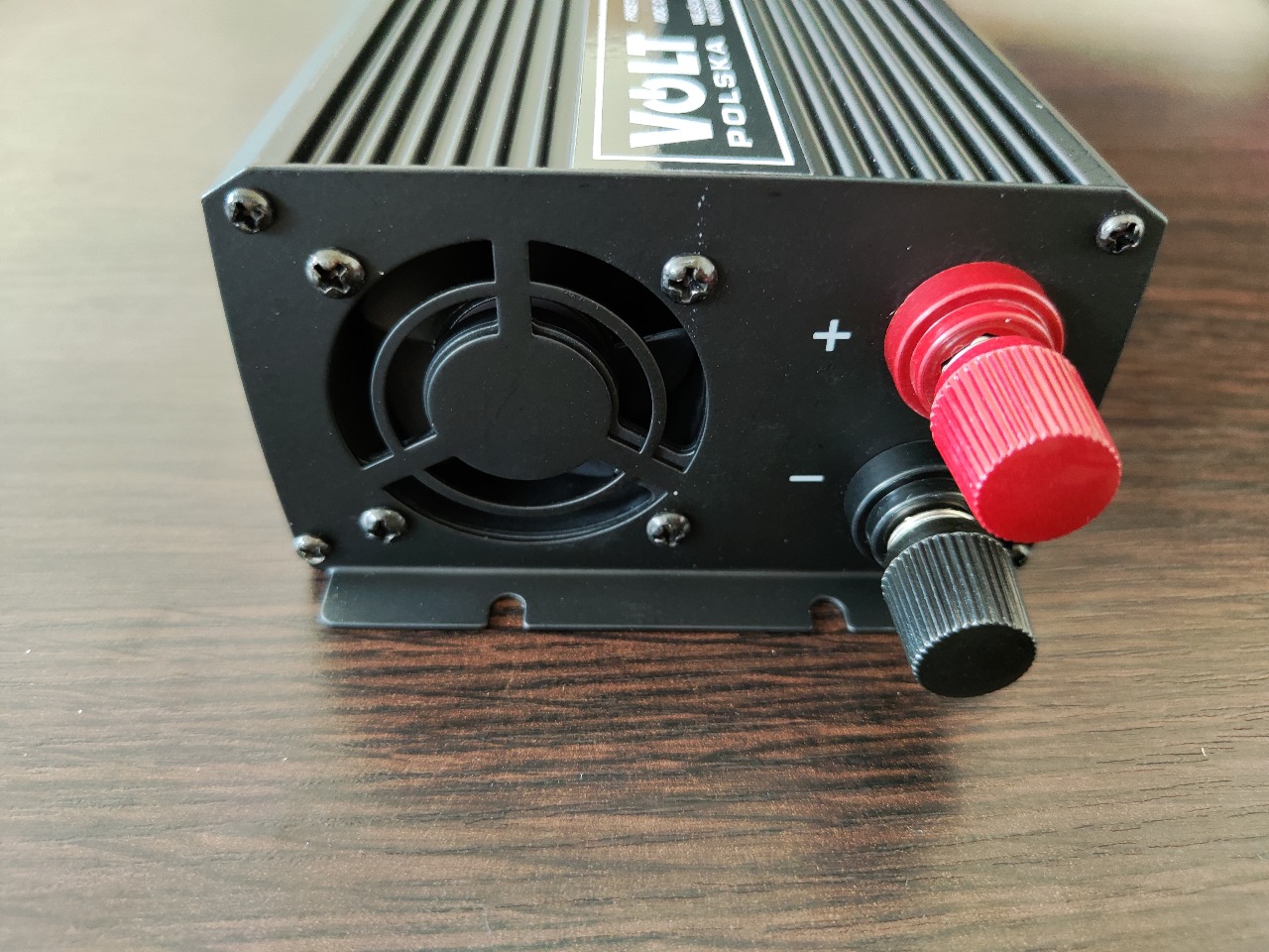

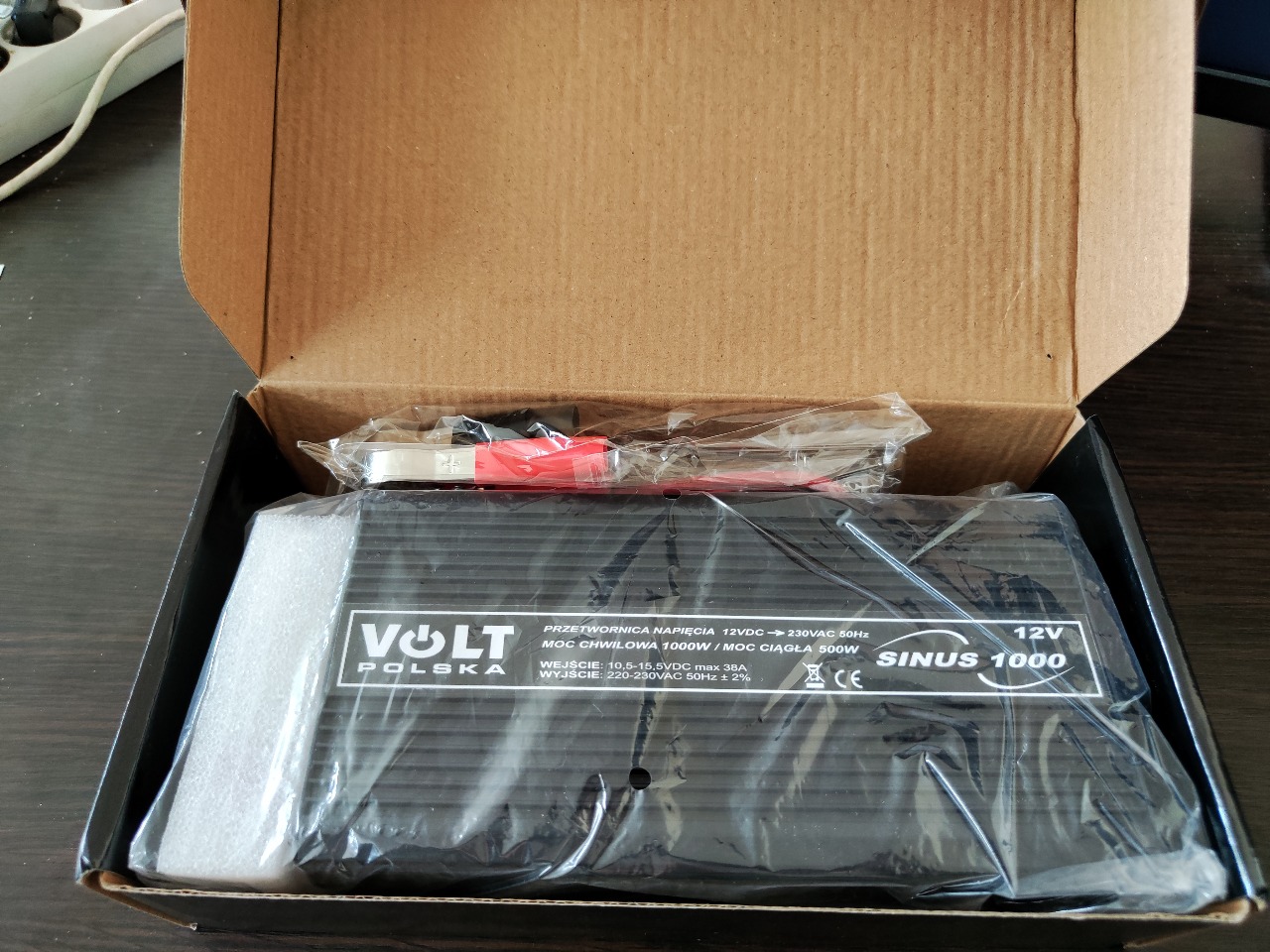

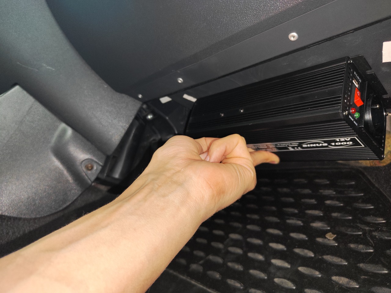

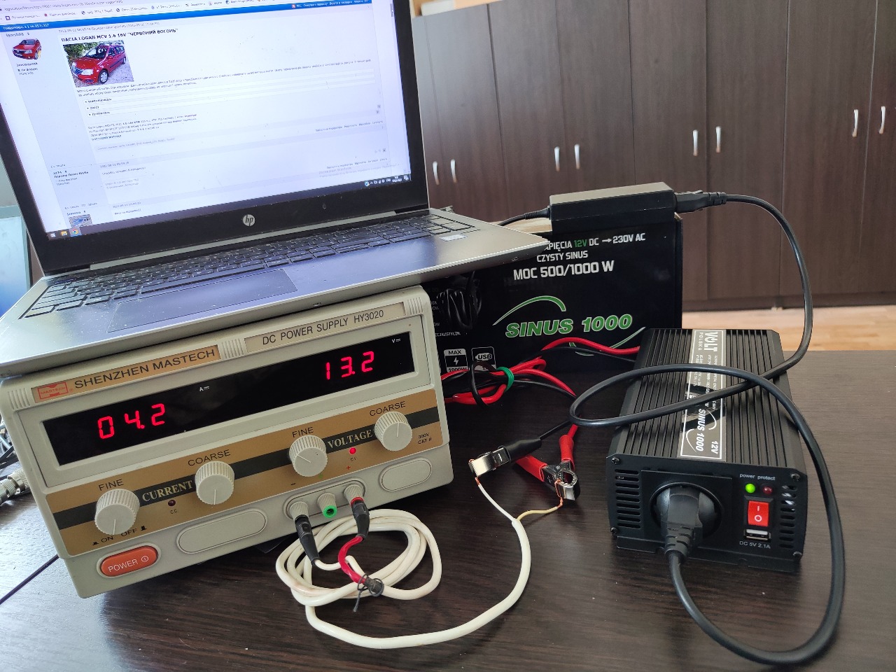

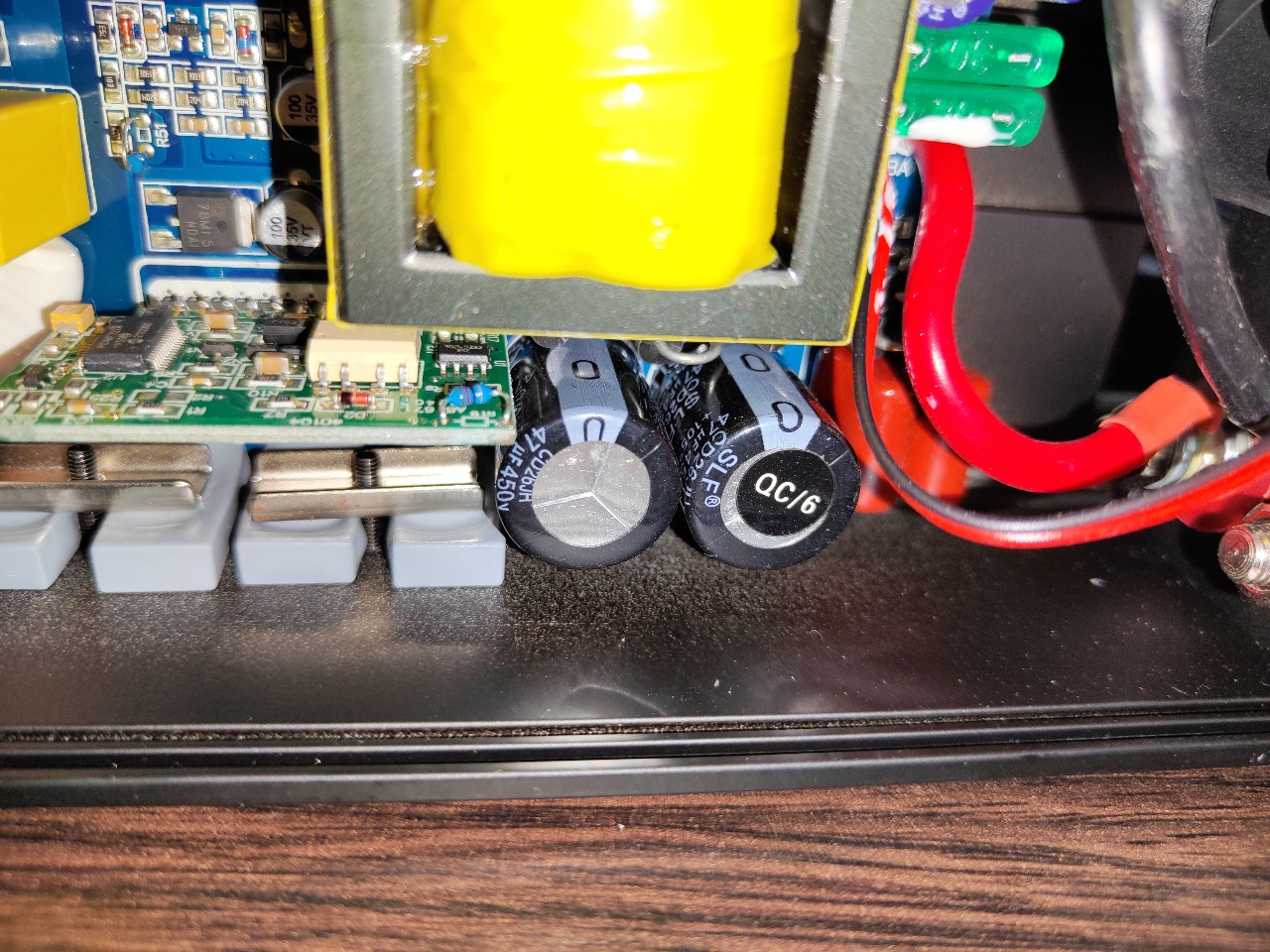

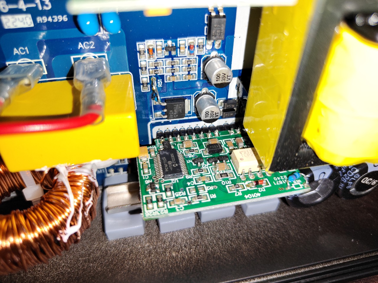

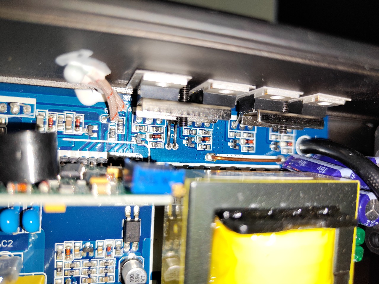

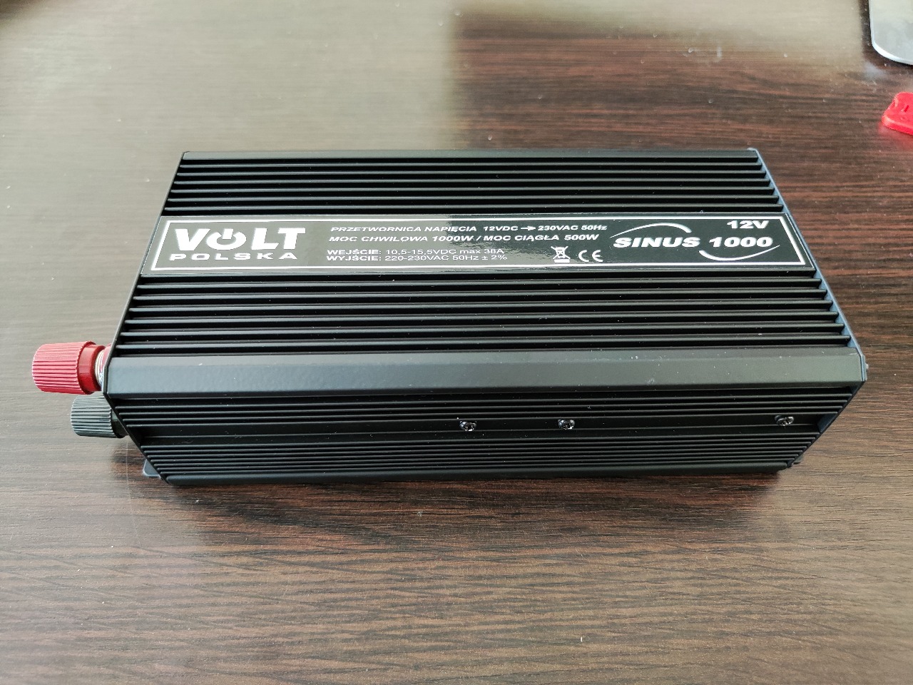

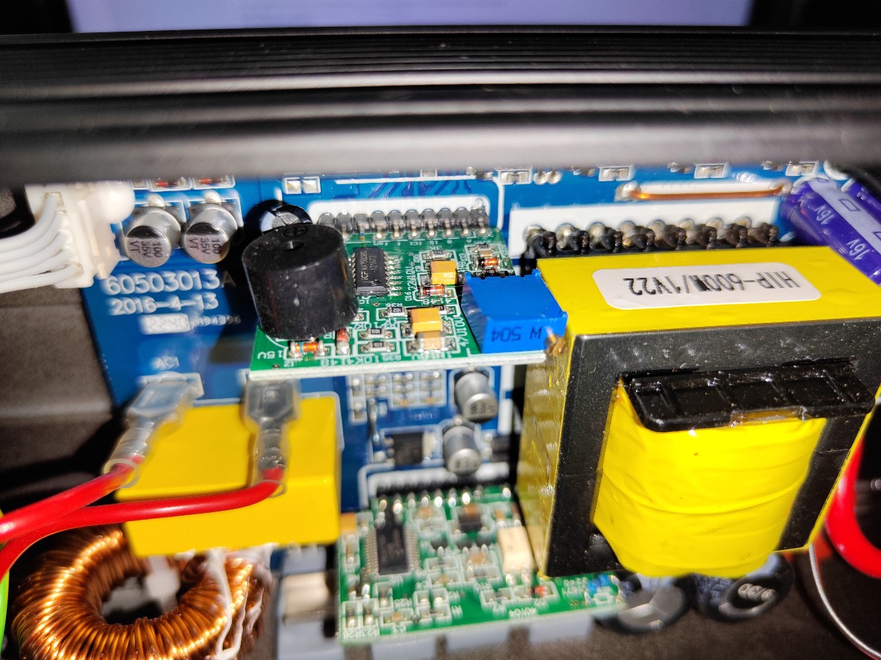

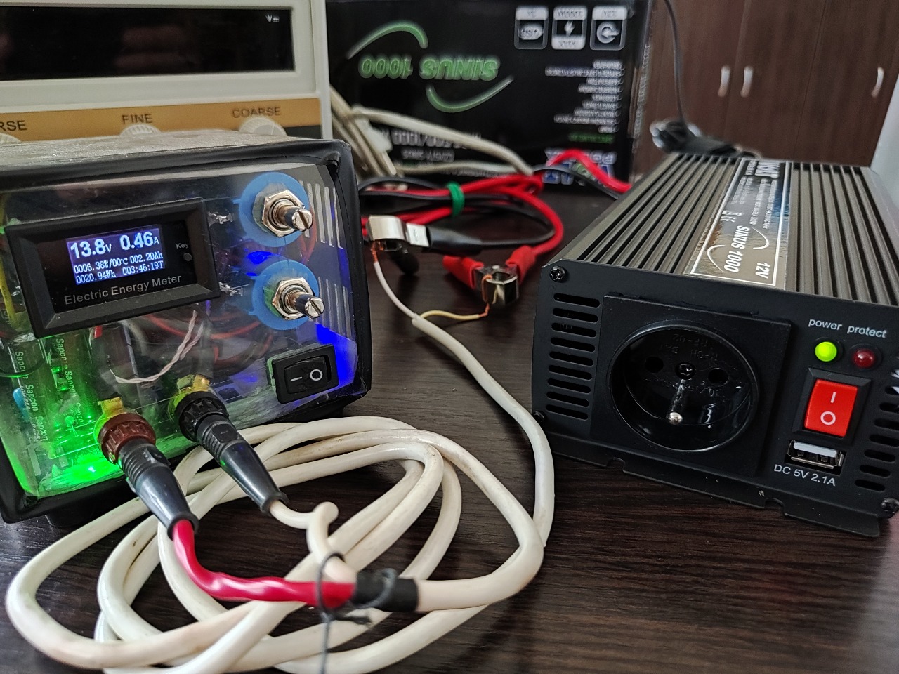

ІНВЕРТОР 12 -> 220
/upload/iblock/809/da150rxvqdbddbwk8e6zgb4z09wuucm8/IMG_20230807_084123.jpg   /upload/iblock/fc6/vxyyid9w6hm33gnqu9idzh9canepw4tj/IMG_20230807_084113.jpg

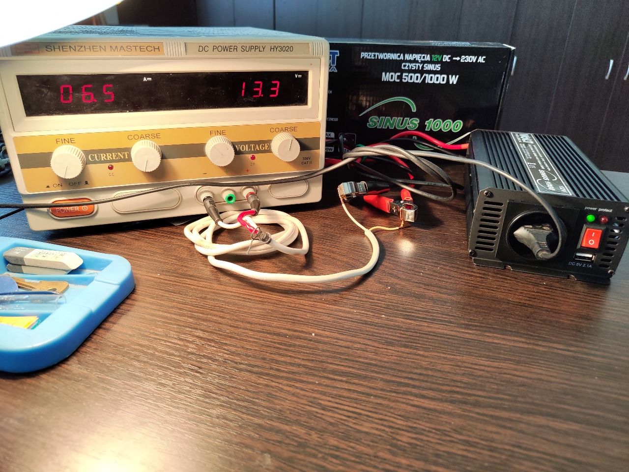

Маю задум розмістити розетку на 220В в авто. В якості інвертора обрав Volt Polska Sinus 500/1000W.
Загальний вигляд
/upload/iblock/710/1ymu2wo9a1adw1p34anrkt78xr6dc6yx/IMG_20230807_084013.jpg/upload/iblock/74c/23bb1d62oaj1h5er0di2gwfku5q81na7/IMG_20230807_084023.jpg/upload/iblock/983/5kcw5cd5c3flqmdhn5cmpzkz4bkoyk7d/IMG_20230807_084107.jpg/upload/iblock/809/da150rxvqdbddbwk8e6zgb4z09wuucm8/IMG_20230807_084123.jpg/upload/iblock/fc6/vxyyid9w6hm33gnqu9idzh9canepw4tj/IMG_20230807_084113.jpg/upload/iblock/757/v3qxtudrt0pxnzmsmb9iaitr3z7xp5ao/IMG_20230807_084156.jpg/upload/iblock/1a9/pg5xxfckuwfr1ew9qwwhbvuvd8oo451n/IMG_20230807_084508.jpg/upload/iblock/940/inxrbfmf5rdrbhzc1ndkuwg2ktouqdys/IMG_20230807_090450.jpg/upload/iblock/c8e/3r24cmht3ixykvpzt85ezop0jp81oelm/IMG_20230807_084524.jpg

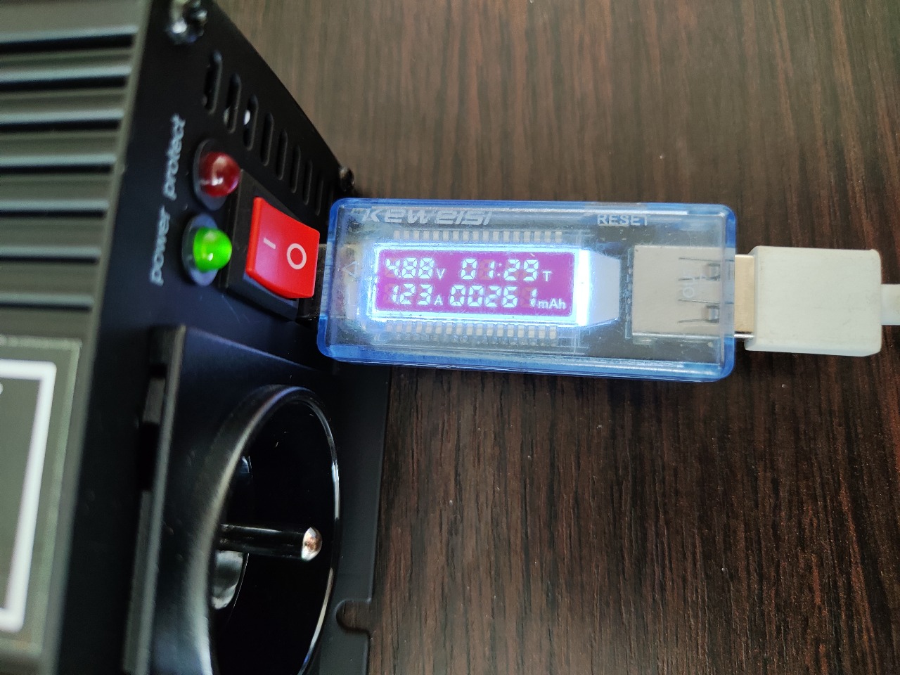

Вимкнений 0-5 мА, увімкнений без нагрузки - 500 мА
/upload/iblock/806/9mqrsb4t5tgyoyr64uss0djmclif3109/IMG_20230807_100526.jpg   /upload/iblock/2df/85hxx402dismlxlkh6zl2l094d9id9yt/IMG_20230807_100550.jpg
Старенький друль на 500 Вт
/upload/iblock/098/p8obfgnwtg4u1gc82f1uzfm57jmltdn1/IMG_20230807_093547.jpg
Лампа розжарювання на 75 Вт
/upload/iblock/e29/1qmwrvl865mivvdh04682sjl3rvfv4zf/IMG_20230807_092416.jpg
Зарядка ноутбука
/upload/iblock/c4e/f8pe717gli0tqpphvwwezwsjjym0v906/IMG_20230807_093116.jpg
Форма струму - синусоїда
/upload/iblock/be9/t0283jo8prwrw0q06jqhfm8d85xq3p58/IMG_20230807_094600.jpg
USB вихід
/upload/iblock/42a/34sw5t1lgu6ltga1uy8x0253lilkhwml/IMG_20230807_092048.jpg

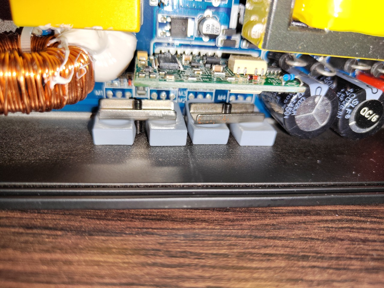

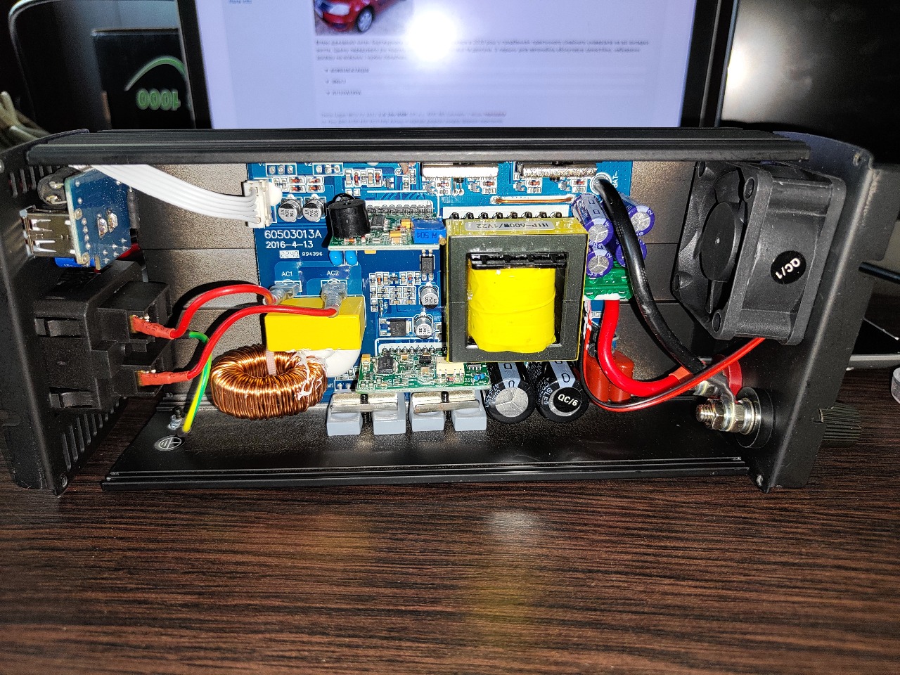

Розібрав
/upload/iblock/3d7/oayiujptodolmm16pcjhq1pm94yz0su1/IMG_20230807_101133.jpg   /upload/iblock/8e0/siel539b9y27jfaf0ogwc3sjk78i4zos/IMG_20230807_101142.jpg   /upload/iblock/3b5/hl3getxoo5supgqlc5o8pvwl7yyo1sy6/IMG_20230807_101152.jpg   /upload/iblock/a0e/0u9bya4ep4l4cy8j0d0jg2dmcuurqf3p/IMG_20230807_101146.jpg   /upload/iblock/409/lluuhk4ky89cmto791nqdegle80zxmqa/IMG_20230807_101156.jpg   /upload/iblock/934/09p6jqe996ayzqpkpx6dl0shgw0gq0g0/IMG_20230807_101209.jpg   /upload/iblock/f1e/mqf0m4oxyzozjy45qzu8vq95hsa62k1i/IMG_20230807_101203.jpg   /upload/iblock/41d/5padwz4n3bka1hkoore9jgy1racr2nyy/IMG_20230807_101214.jpg
Навантаження в ~250 Вт (20 А, 13 В) тримає більше не пробував, напруга не просідає, форма струму не змінюється, нагрів - відсутній. Доки думаю куди і як його ліпше.
P.S. По аналогії з Alexei74 ставитиму під бардачок
/upload/iblock/e72/idlo5ux5dbr1i73pwzguwut2p9bm7fpw/IMG_20230808_134308.jpg
Спасибо сказали: Sivil1
319
себе ставил со стороны пассажира, под перчат.ящиком
https://logan.in.ua/gallery/alexei74/215/6632/
Спасибо сказали: igorsh881

Есть вопрос - видел у Вас фильтры LS932. меняю уже четвёртый такой фильтр и три из них были с надписью "made in France" а на одном "made in france",  те картинки что я нашёл в инете везде с маленькой буквы пишеться, отправлял фотки официальным представителям, они не смогли дать ответ на этот вопрос. на том фильтре где написано "made in france" печать качественнее, в остальном всё совпадает. Как на ваших фильтрах написано?
322 Відредаговано igorsh88 (2025-08-18 10:08:45)
В моєму - з малої. Згідно зображення LS932 на офіційному сайті Purflux напис france також з малої букви
/upload/iblock/db8/nb0nkf5ab394tttli16vx5lzasm6dkwq/f2.jpg
kerjanuch написав:
Підробок LS932 не зустрічав, як показує мій досвід - підробки мають більш жирний шрифт
На прикладі реношного фільтра 7700274177 (аналог LS218). Підробка ліворуч
/upload/iblock/911/surq5tqek80ldnj88w30kquydad966ul/IMG_20230307_135231.jpg /upload/iblock/77f/6gzahamlq35jklyedq9o4h1rlu9z1kg5/IMG_20230307_135251.jpg
Доповнення. Станом на 2025 рік фото оновилося. Правильно France. Ювілейне ТО на 200 тис.км

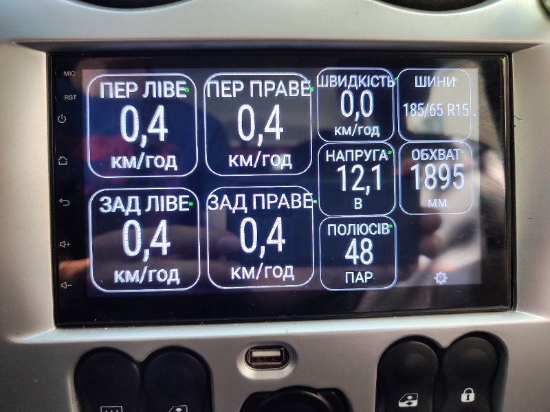

1. Швидкість руху колес
2. Загальна швидкість
3. Напруга живлення
4. Розмір шин
5. Окружність шин
6. Кількість пар полюсів датчика
Незрозумілий вплив докатки на роботу ABS. Розмір її менший відповідно швидкість колеса буде інша.
