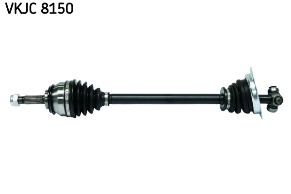

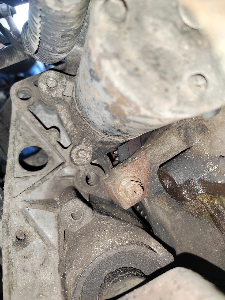

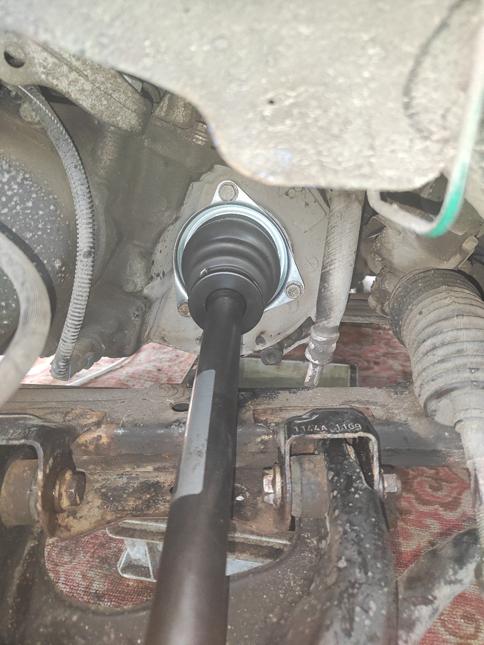

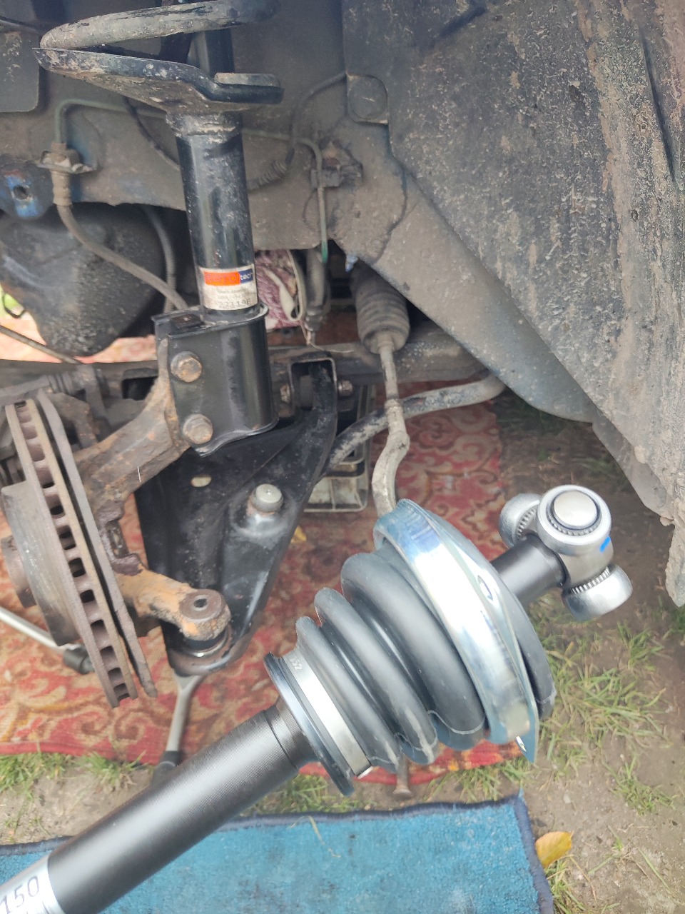

ПРИВІД SKF VKJC 8150 - ВСТАНОВЛЕННЯ
/upload/iblock/af0/6spjtkbn924yzbhlxejabqclu4w39zlu/IMG_20231119_145232.jpg/upload/iblock/a16/ut1exqpb9guby21ovyfm2kn3j15s4r2x/vkjc-8150.jpg
Замінив лівий привід на Сандеро, додатково замінив шарову та стійку стабілізатора. Всім дякую за допомогу у виборі та поради при установці.
• Передісторія - в пошуках аналогу
• Початок історії - нова деталька
• Доповнення №1 - де пильник кільця ABS?
• Доповнення №2 - кляті бариги!
• Доповнення №3 - придбав інший

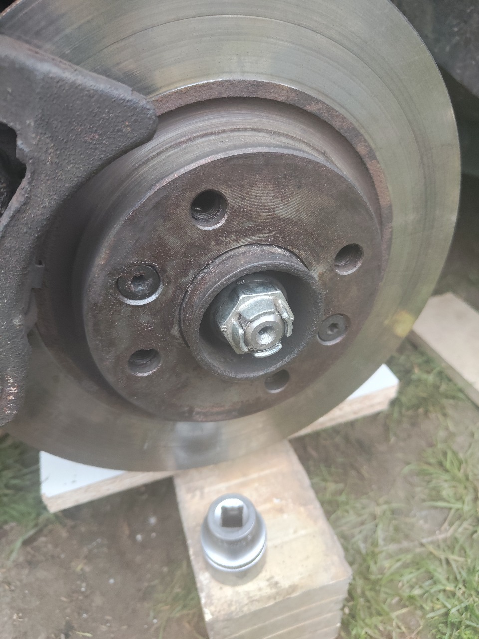

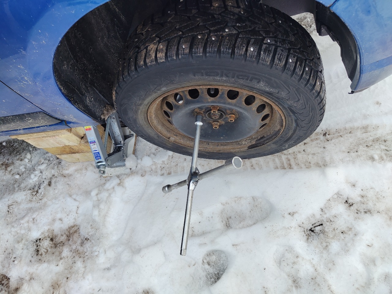

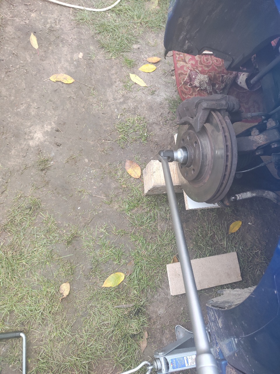

Відкрутив гайку ступиці та зняв колесо
/upload/iblock/220/h8ftj1pu9semu6pe0wmrn4e7cs4z0qgv/IMG_20231119_072304.jpg /upload/iblock/d83/186jpbpuo9m01txleet1e7ykih5flth3/IMG_20231119_072507.jpg /upload/iblock/276/z0zj2umm5u92y0vlc5k24fhq1t2w393e/IMG_20231119_073045.jpg /upload/iblock/7b1/t72i13lyrb9kuowwn5xtmin8y3d83nmt/IMG_20231119_073018.jpg

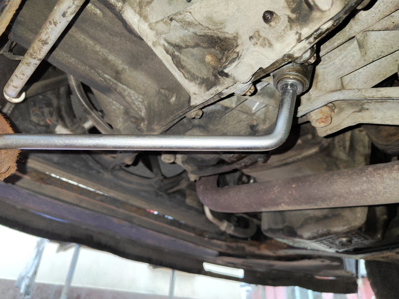

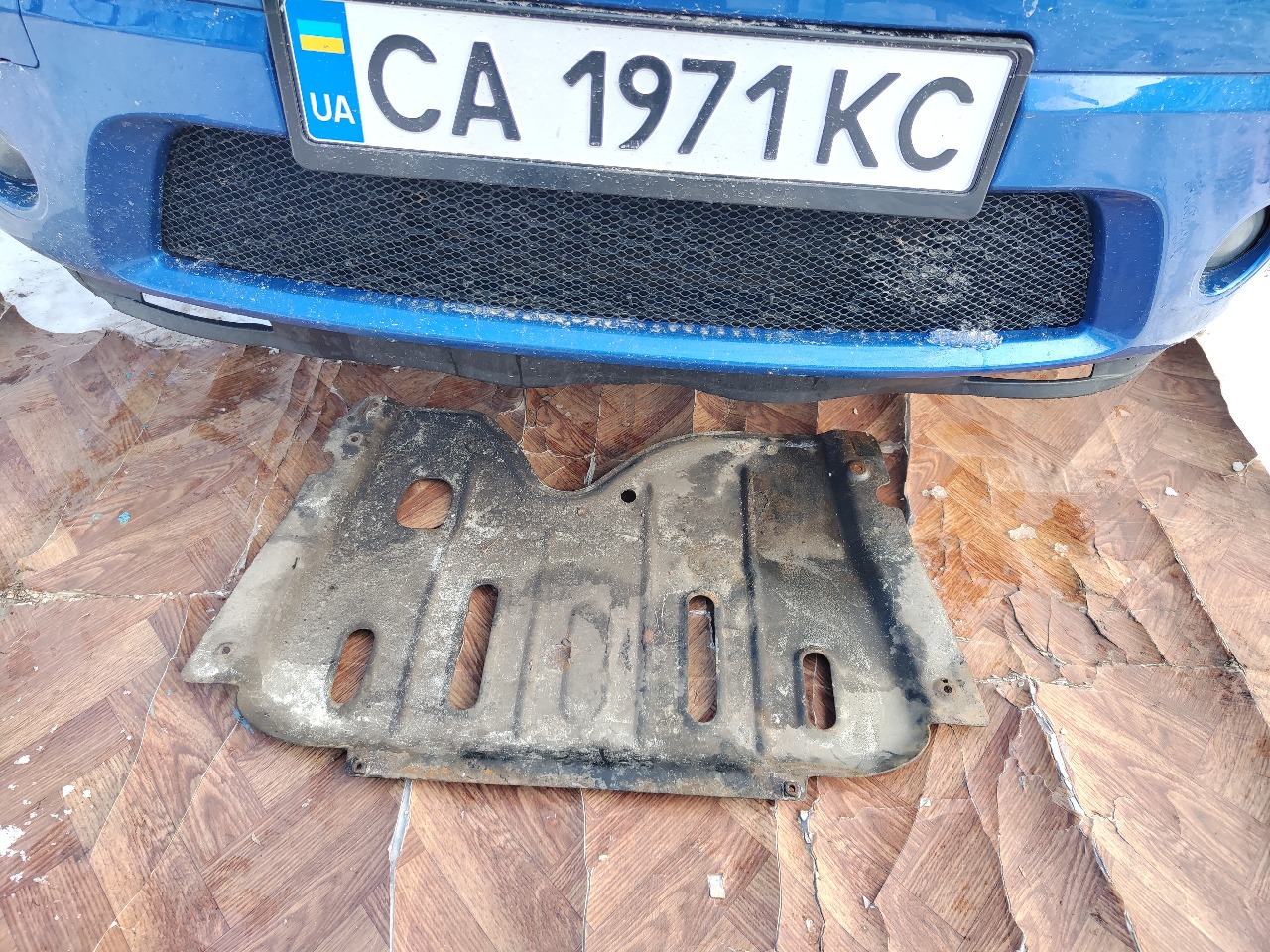

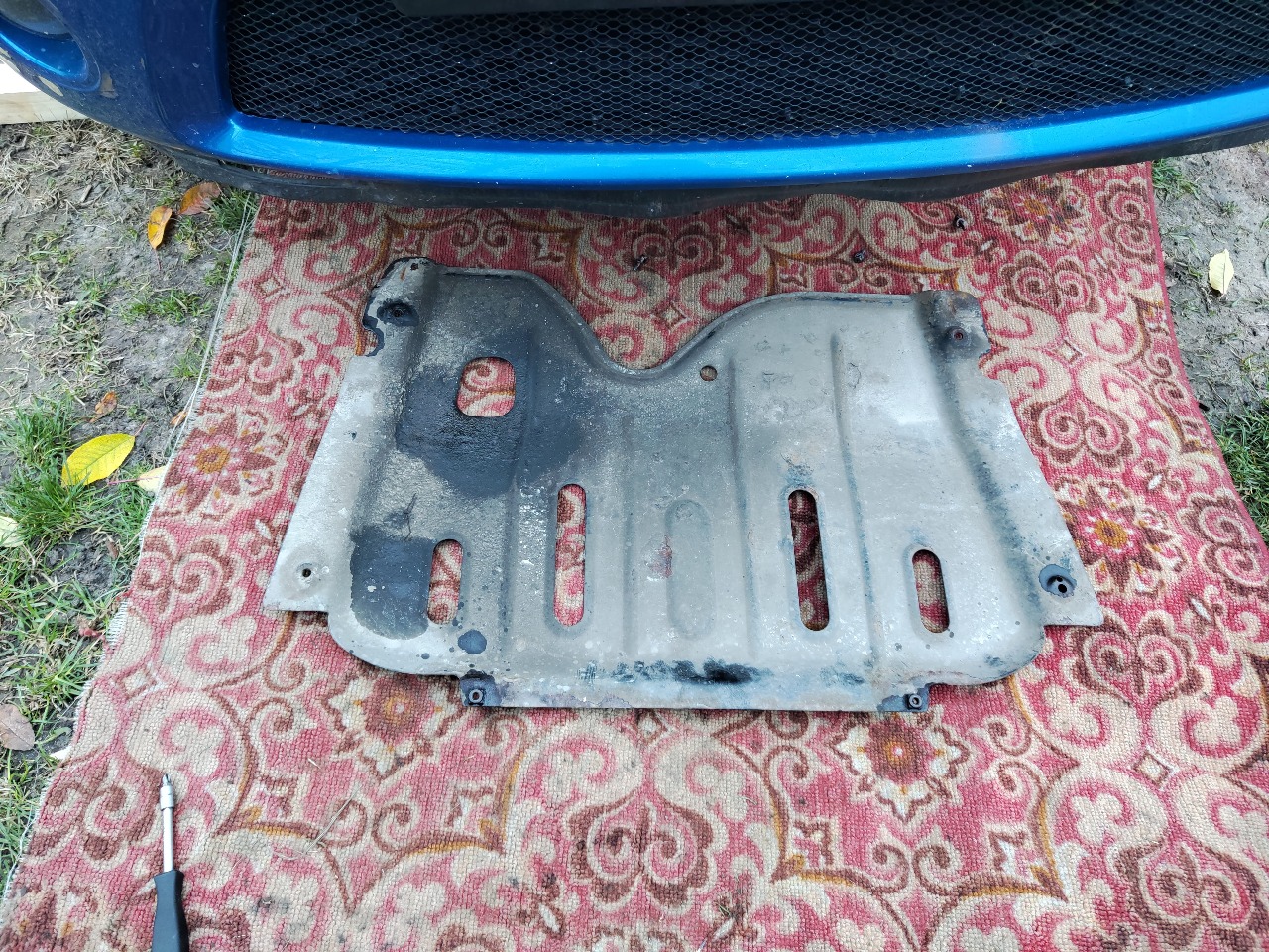

Зняв захист двигуна та злив 3 л мастила з КПП
/upload/iblock/49a/037l1ltnk9xzh9sf0vycnqew5vnv85q5/IMG_20231119_073918.jpg /upload/iblock/f2d/x5fg8ky0u85pf1y14n9oebxsuvbsnh2x/IMG_20231119_074009.jpg /upload/iblock/757/wnt242odcq9p4jke1lfof9ow0fx4n1dq/IMG_20231119_074543.jpg /upload/iblock/0e8/tcblh8xt3hm9r75l2pqbk811tte1hqdx/IMG_20231119_074601.jpg /upload/iblock/c8d/1ewlvfzkiai6zowajusnlbve881q4s7t/IMG_20231119_145509.jpg /upload/iblock/843/8991kl0081nrjlexcs8hhy3htconv8hk/IMG_20231119_145821.jpg

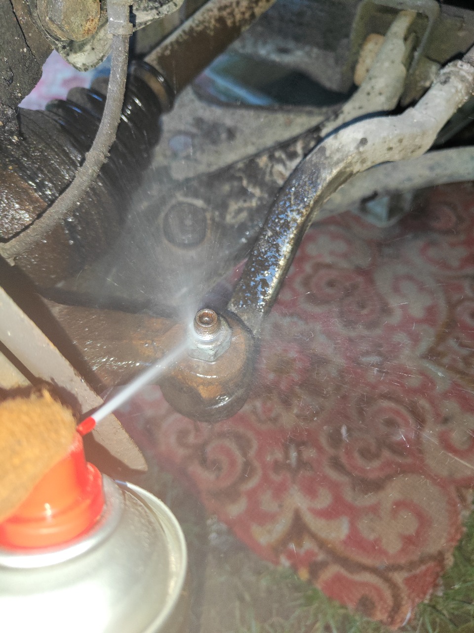

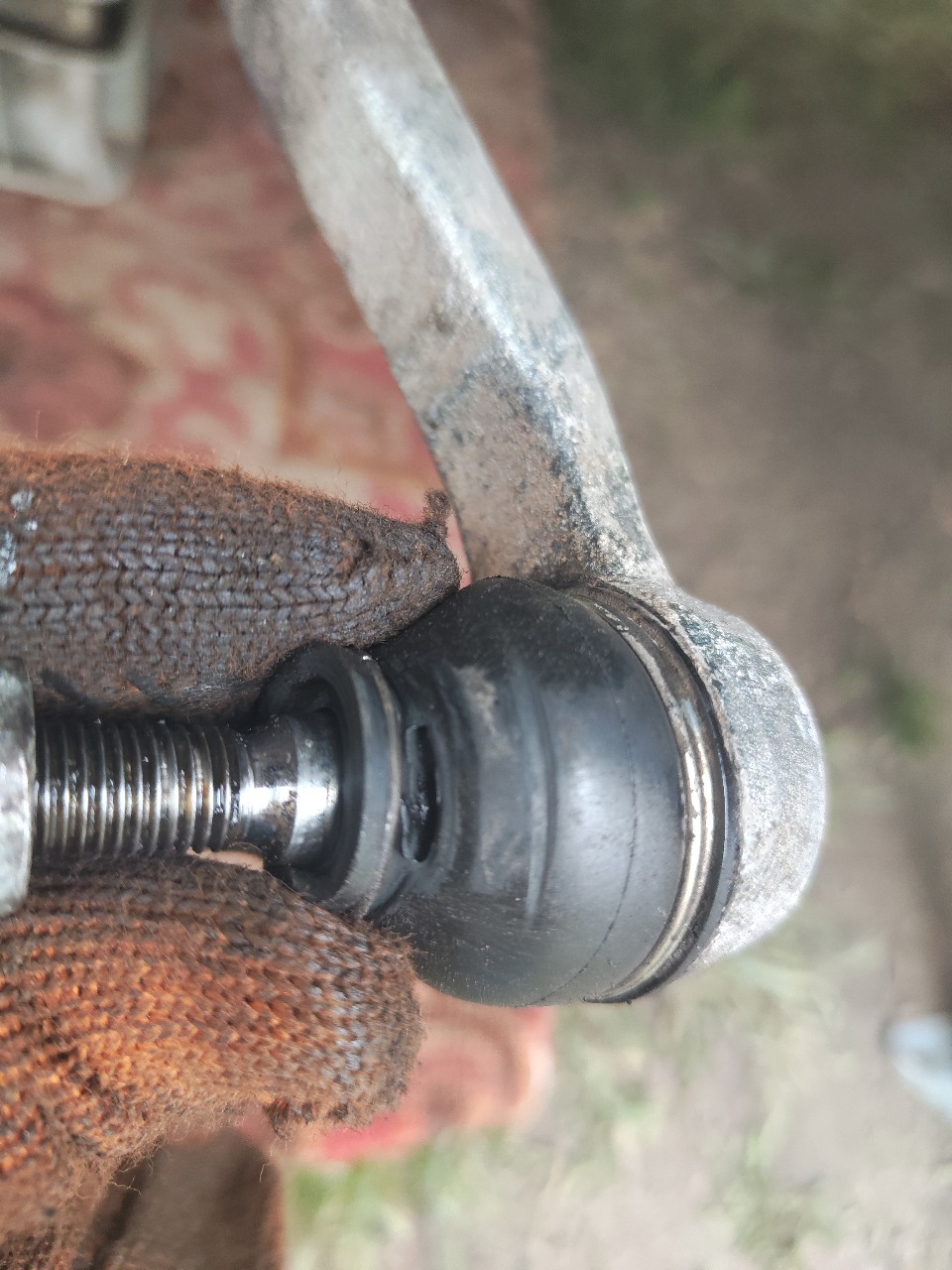

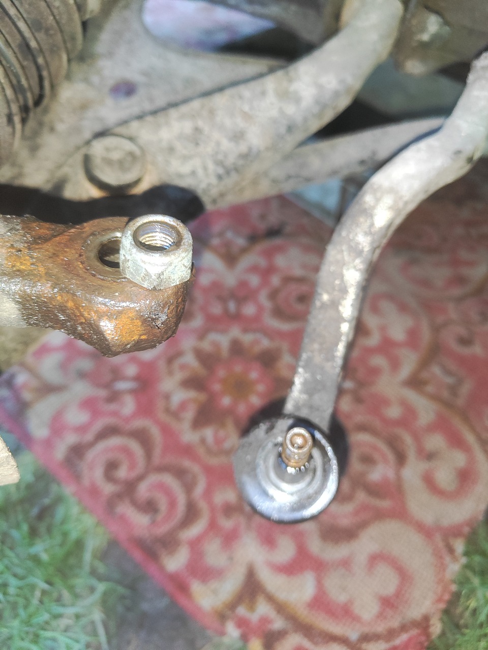

Відєднав рульову тягу, пильник надірваний
/upload/iblock/c2d/v54ui4n6yp4s4ss4terufmz0ubo1uif6/IMG_20231119_074844.jpg /upload/iblock/9e3/umw9fx2c35eekuquk12zjvh1hrrwfpqg/IMG_20231119_075145.jpg /upload/iblock/5c4/facu6t2wfy1b810bcop4f04uz19r3x4o/IMG_20231119_075436.jpg /upload/iblock/efd/dzvw8q3gkrfz8tltyxoa1937qyo9upqi/IMG_20231119_112027.jpg

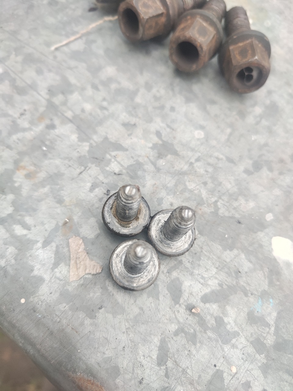

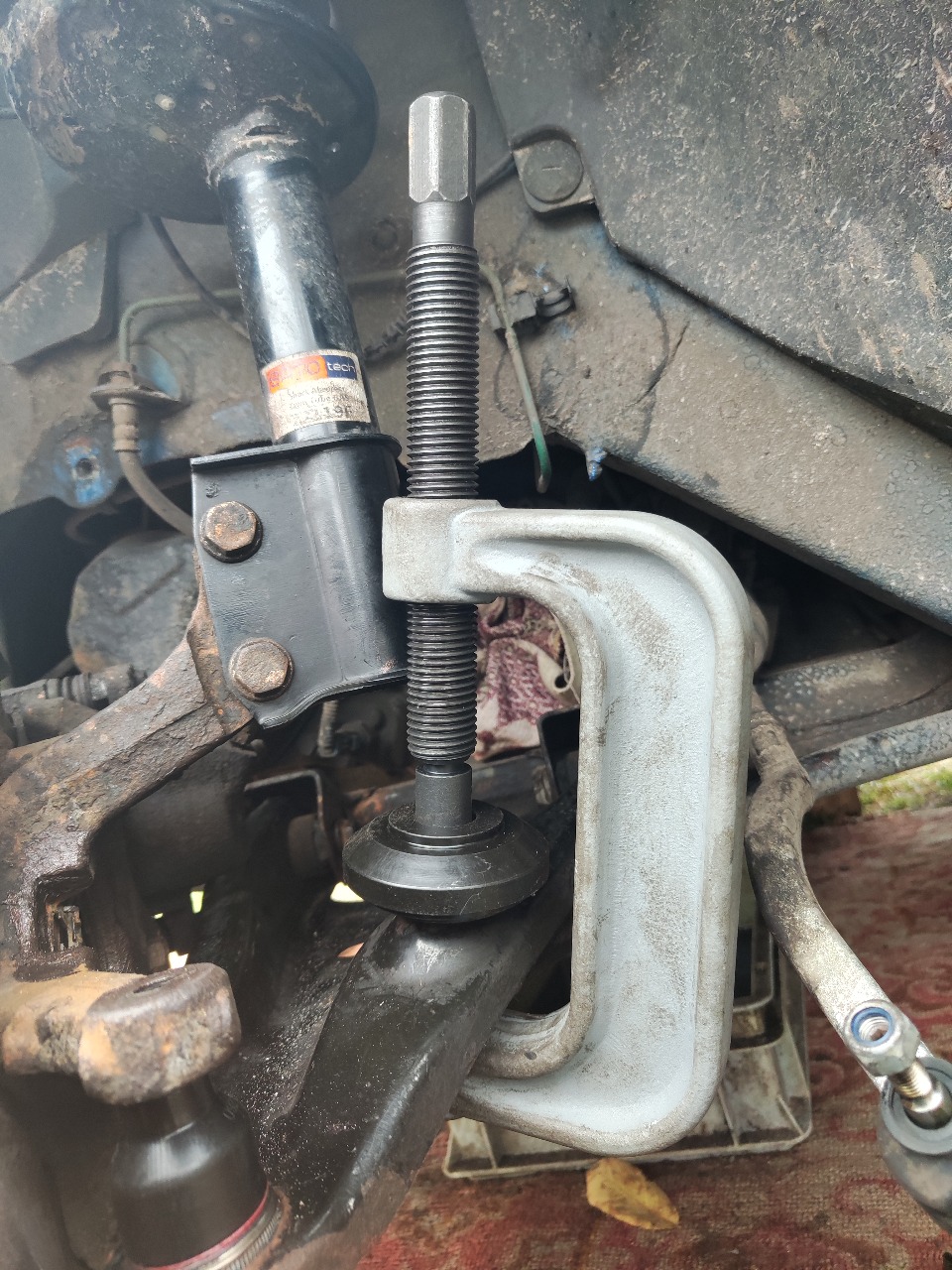

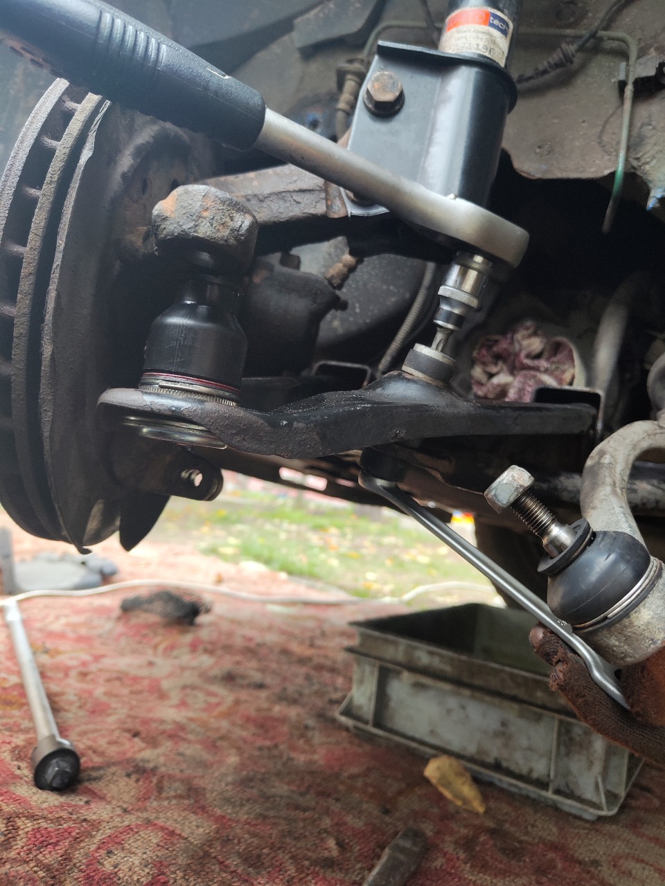

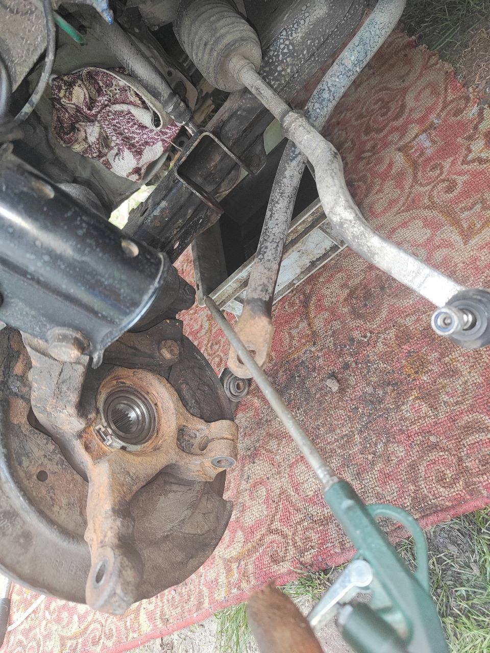

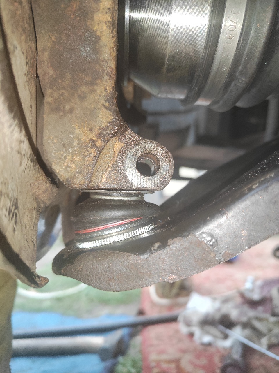

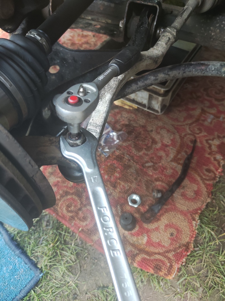

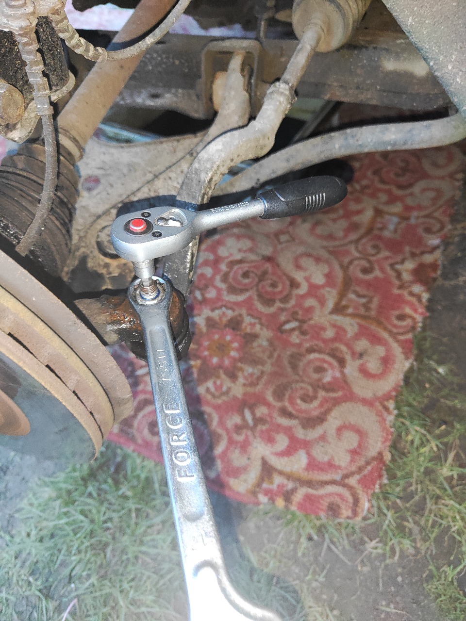

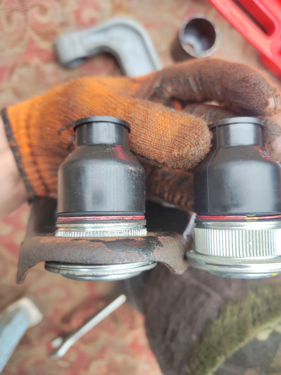

Викрутив болт шарової, деформований і не схожий на оригінал
/upload/iblock/0cd/1hp9mqc5p1igj67fz1ctqbzp5nldgud3/IMG_20231119_075644.jpg /upload/iblock/f1f/0x181e8awjkaqca6b2loul5ccez00sw1/IMG_20231119_075715.jpg /upload/iblock/9f5/bfguflixft428gxtdl1qkbst5vn4go16/IMG_20231119_075902.jpg /upload/iblock/68b/wa48mz06mpirx46hc424t7x2kz1q1fo5/IMG_20231119_080407.jpg

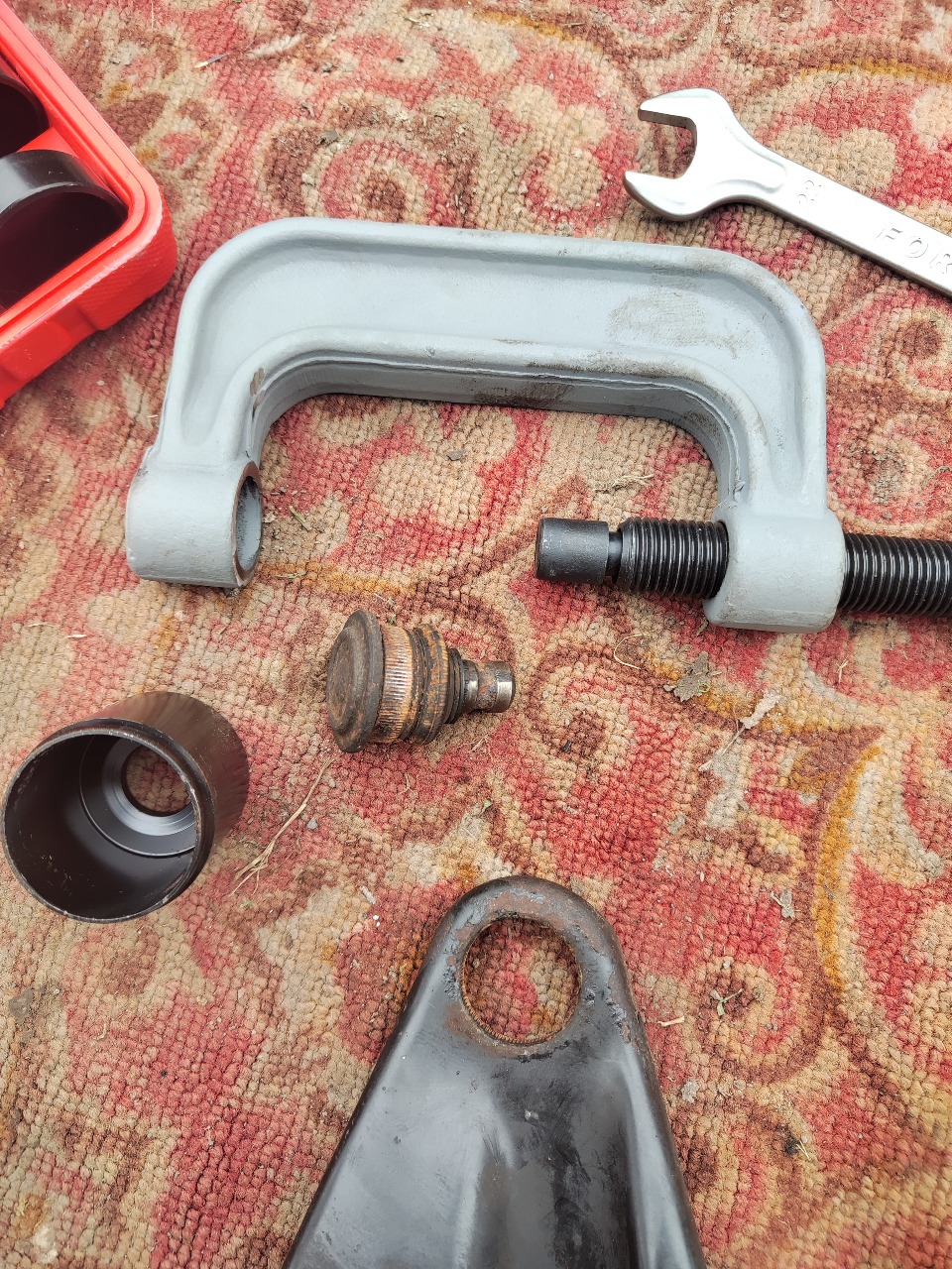

За допомогою лома та чарівного слова вийняв шарову - їй хана
/upload/iblock/a57/1c9le30zvhxjdyatks05049k3uv51e2h/IMG_20231119_080716.jpg /upload/iblock/505/yp32h6bvs479599zoyeid92zgcy5aj5g/IMG_20231119_080827.jpg

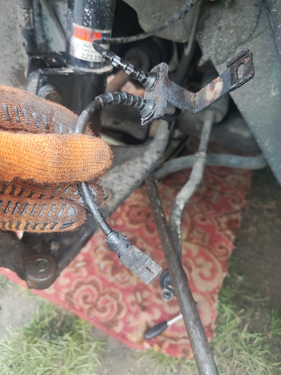

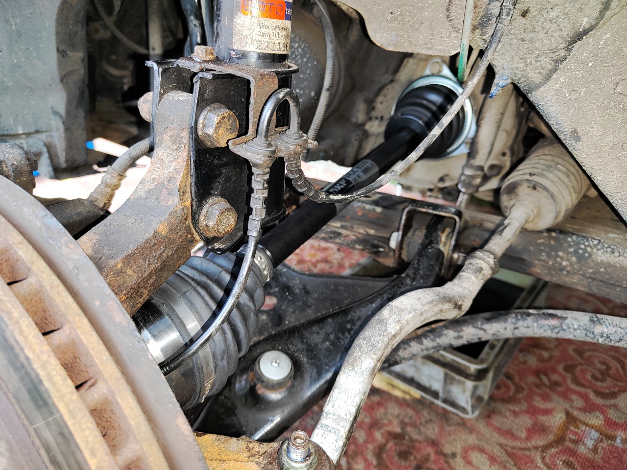

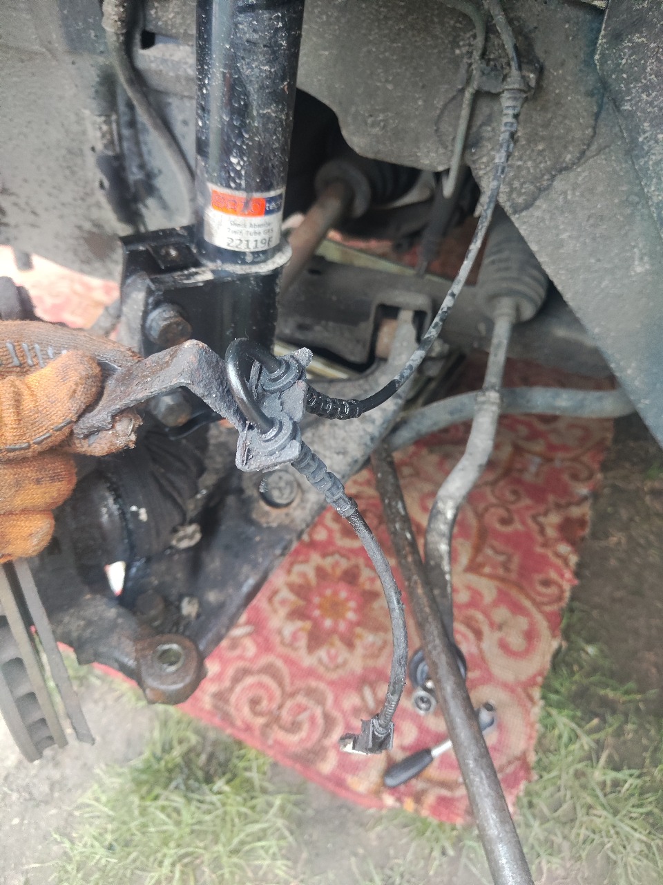

Відєднав датчик ABS
/upload/iblock/d8c/tyo2repi426scd1kuy1z3h9vje8968di/IMG_20231119_081444.jpg /upload/iblock/98d/mw4nb7dix7cytyfouprdlisjga07o7ra/IMG_20231119_081456.jpg

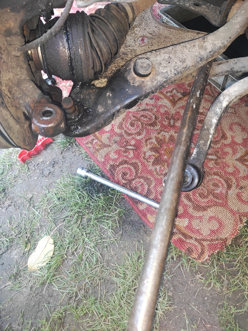

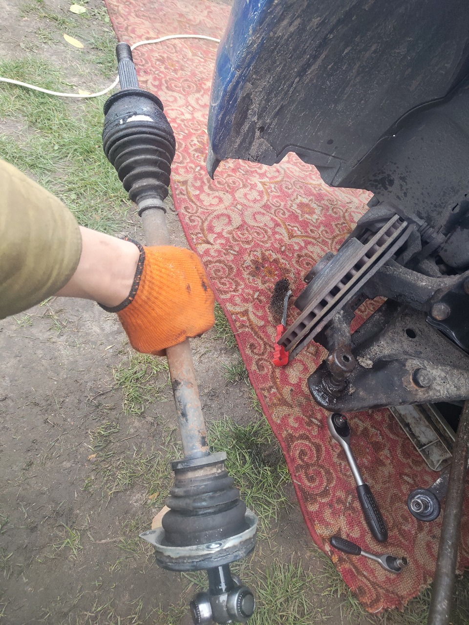

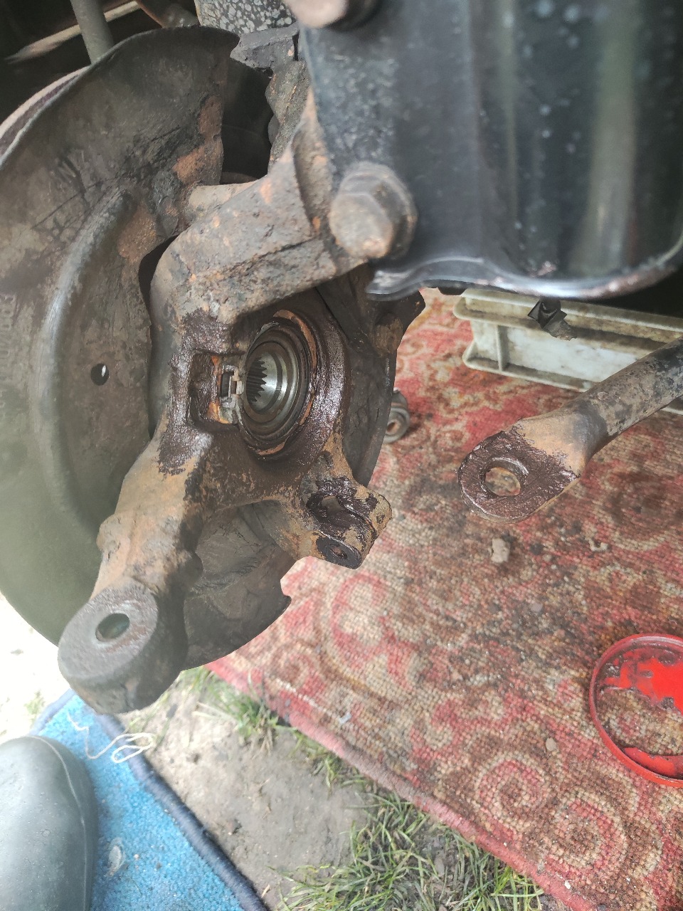

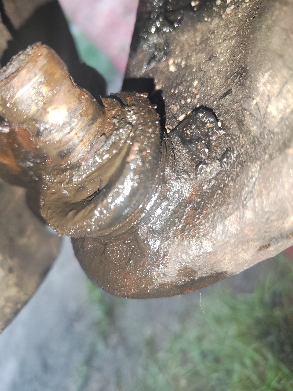

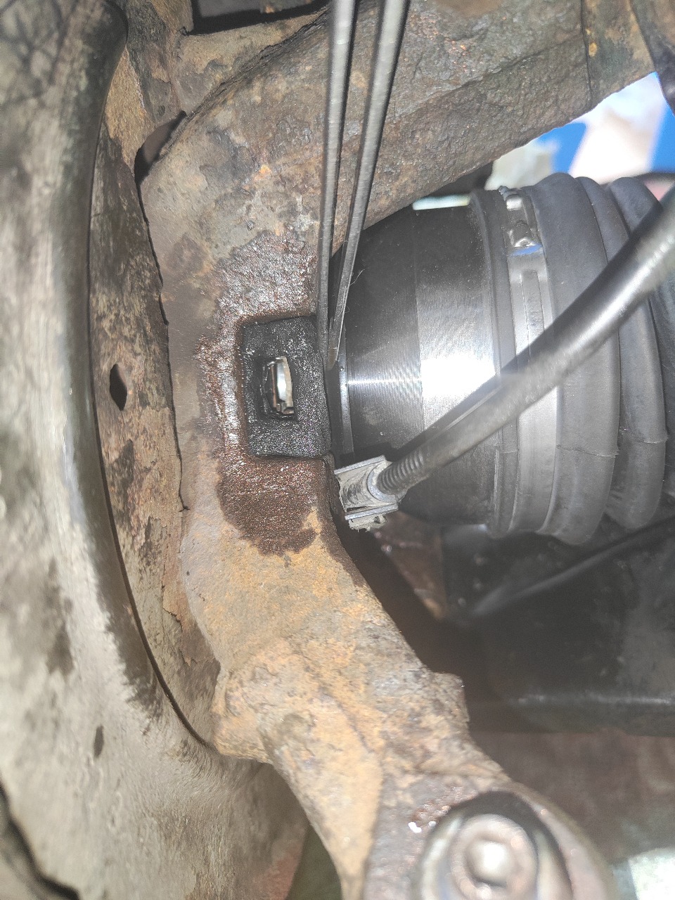

Вийняв привід з поворотного кулака - все в мастилі
/upload/iblock/20d/z8fuynm3ihhgy9t3eg82cj2zfksm099y/IMG_20231119_081559.jpg /upload/iblock/186/ci5o7jv3ne60l31tn42sg0fqwbsxe4va/IMG_20231119_081608.jpg

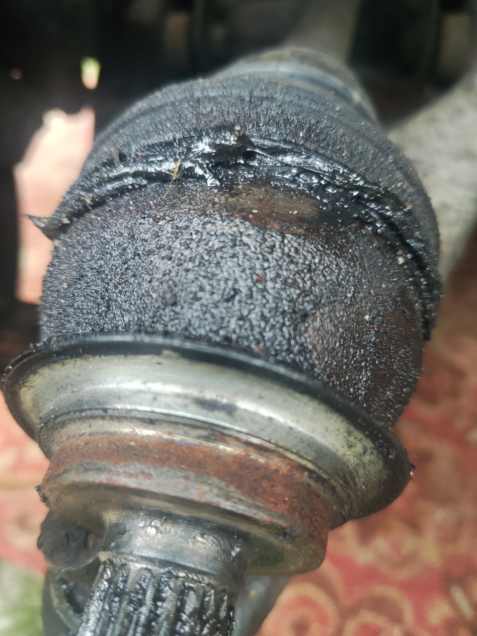

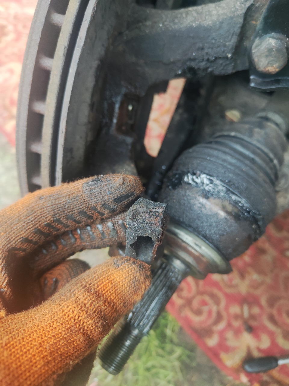

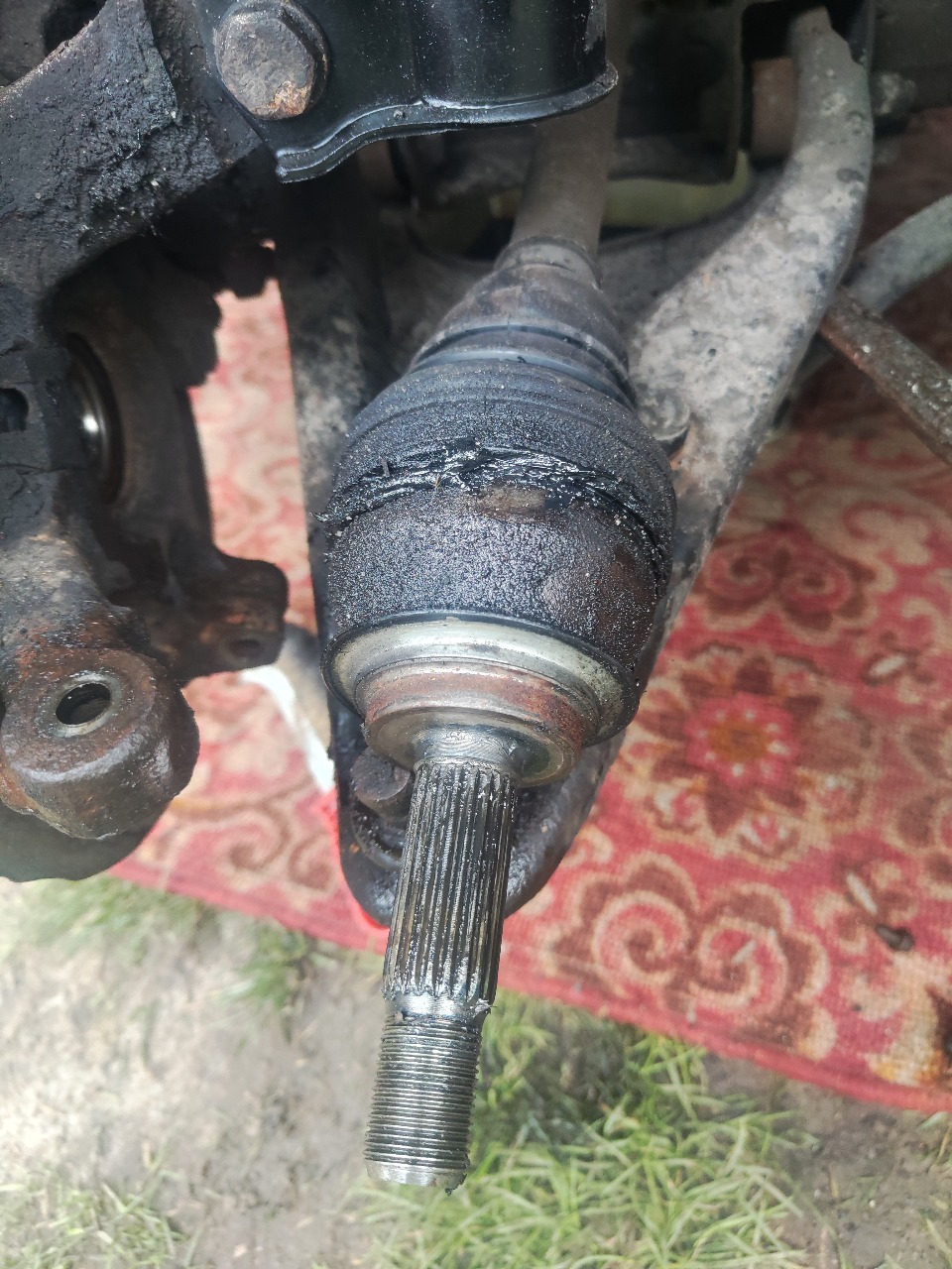

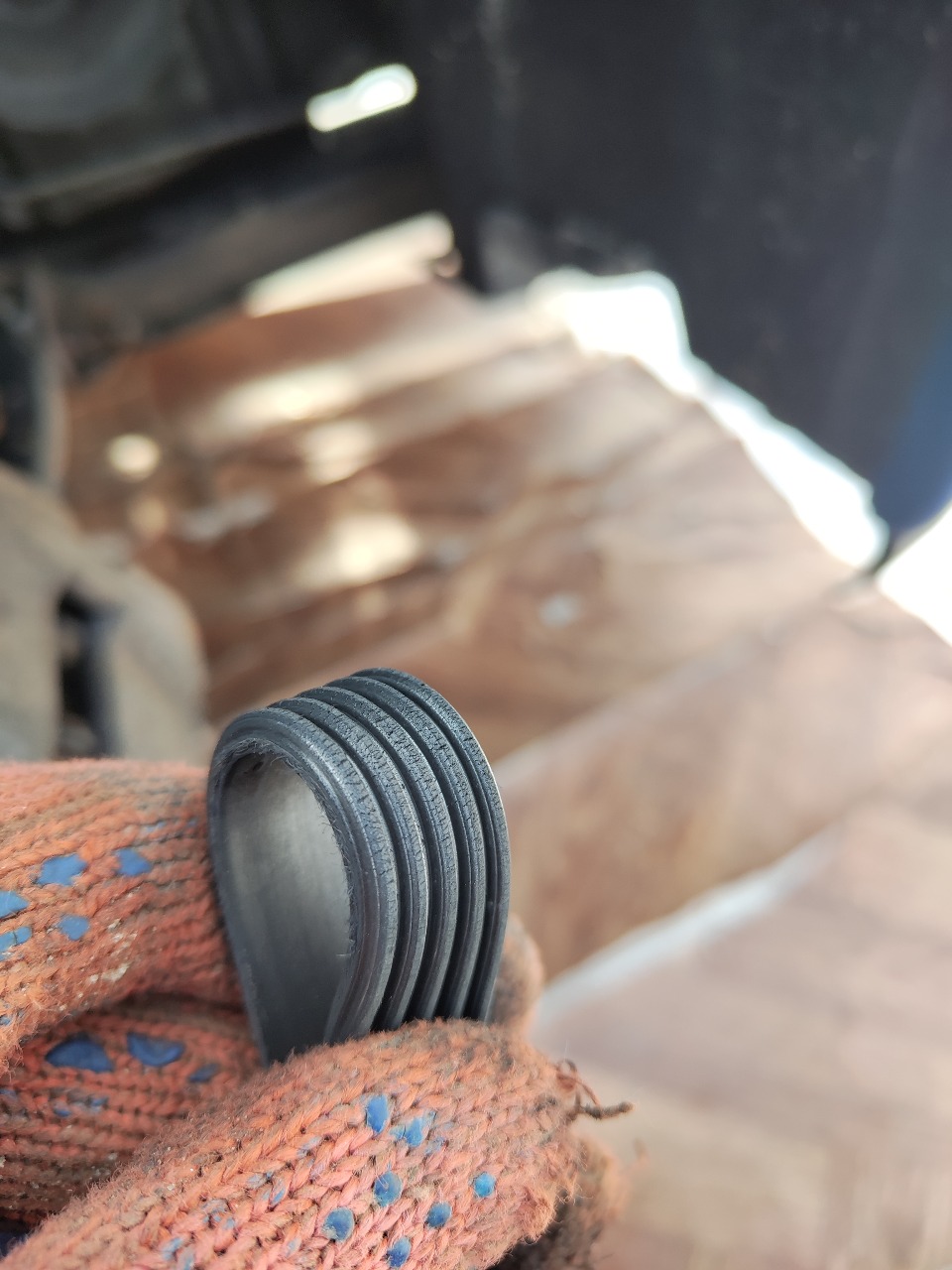

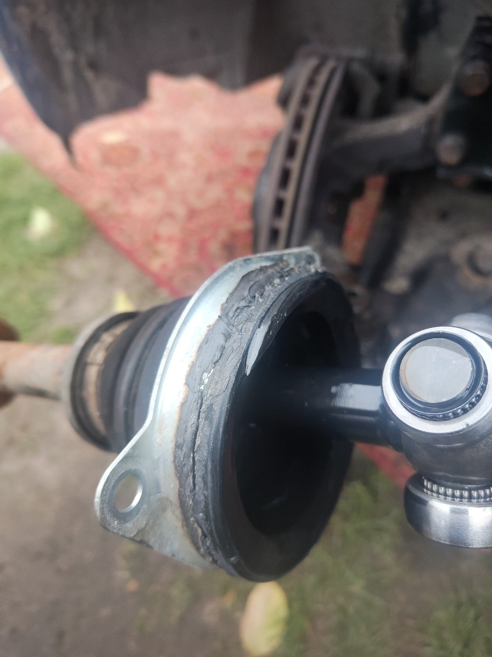

Дістав напівживий пильник датчика ABS
/upload/iblock/f43/q5v7uw9gmo6cd6zsdmx0ekne1n51dg83/IMG_20231119_081804.jpg

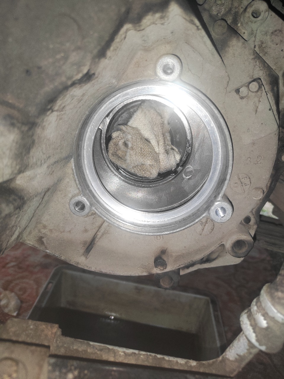

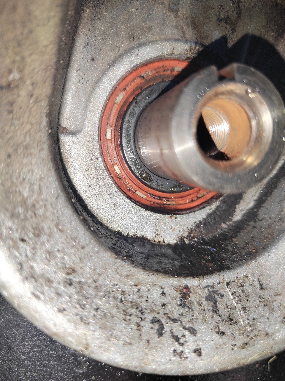

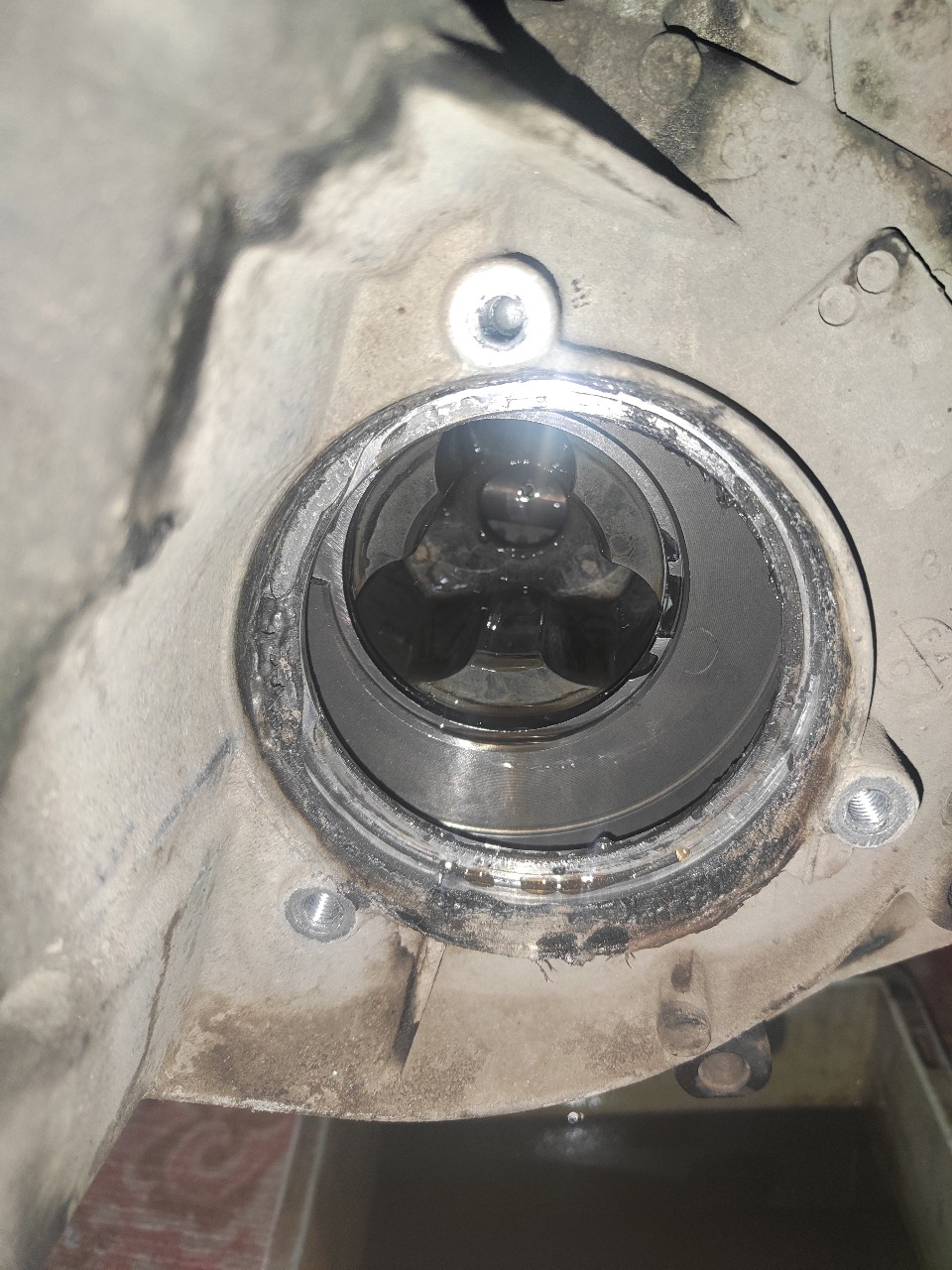

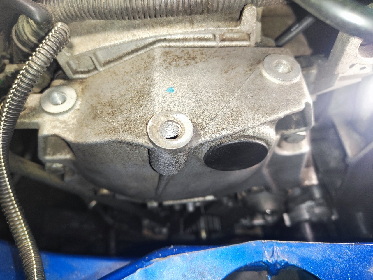

Відєднав привід від коробки, сидів на герметику
/upload/iblock/dbc/a63j7bv93hygflbskyh6xr81huggb2jc/IMG_20231119_082712.jpg /upload/iblock/635/gwqylcicoewd0f9ks7rwej768z29e8rf/IMG_20231119_083112.jpg /upload/iblock/fb9/whal16cbzimhyxwdn1i6758gb2jryagx/IMG_20231119_083442.jpg /upload/iblock/c34/m6h0s1xt03kip4nszc6blxc19g8upk9e/IMG_20231119_083504.jpg

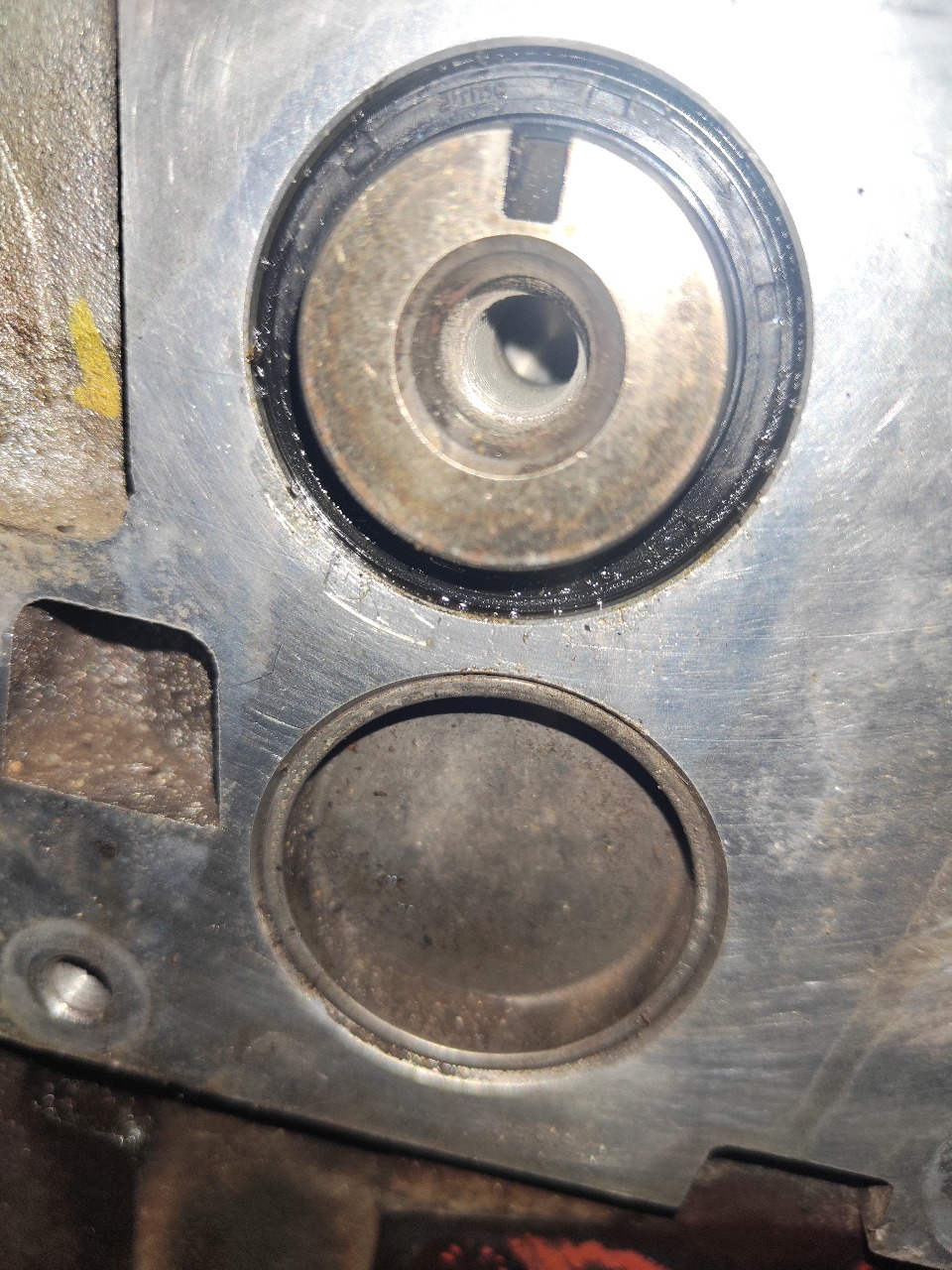

Довго прибирав залишки герметика на КПП
/upload/iblock/8b6/nl34suaaw0kapls2apq3khncqjkknnh5/IMG_20231119_083555.jpg /upload/iblock/622/zig1bsk7jlw2a7qq62qsdxea7qier5k2/IMG_20231119_095846.jpg

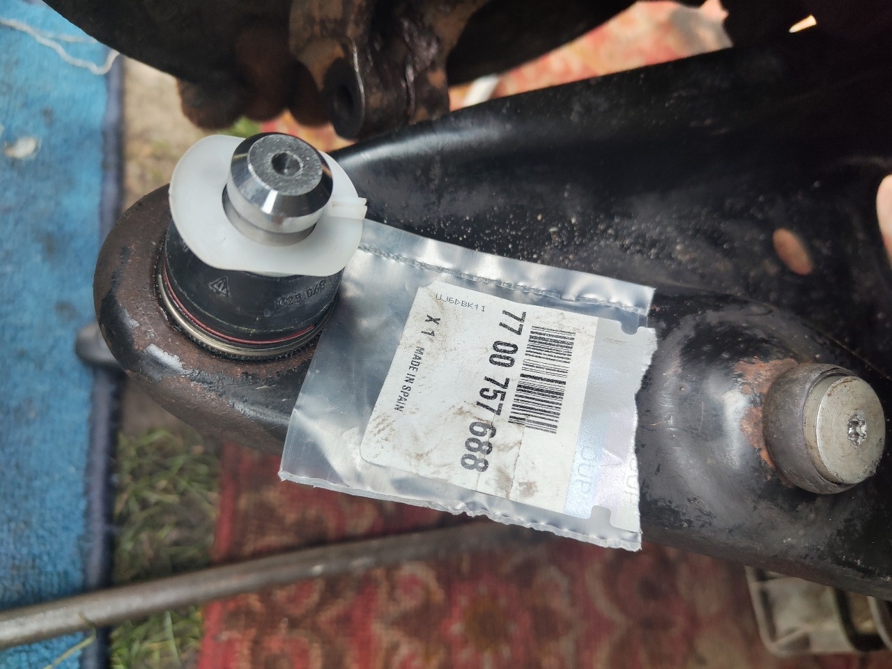

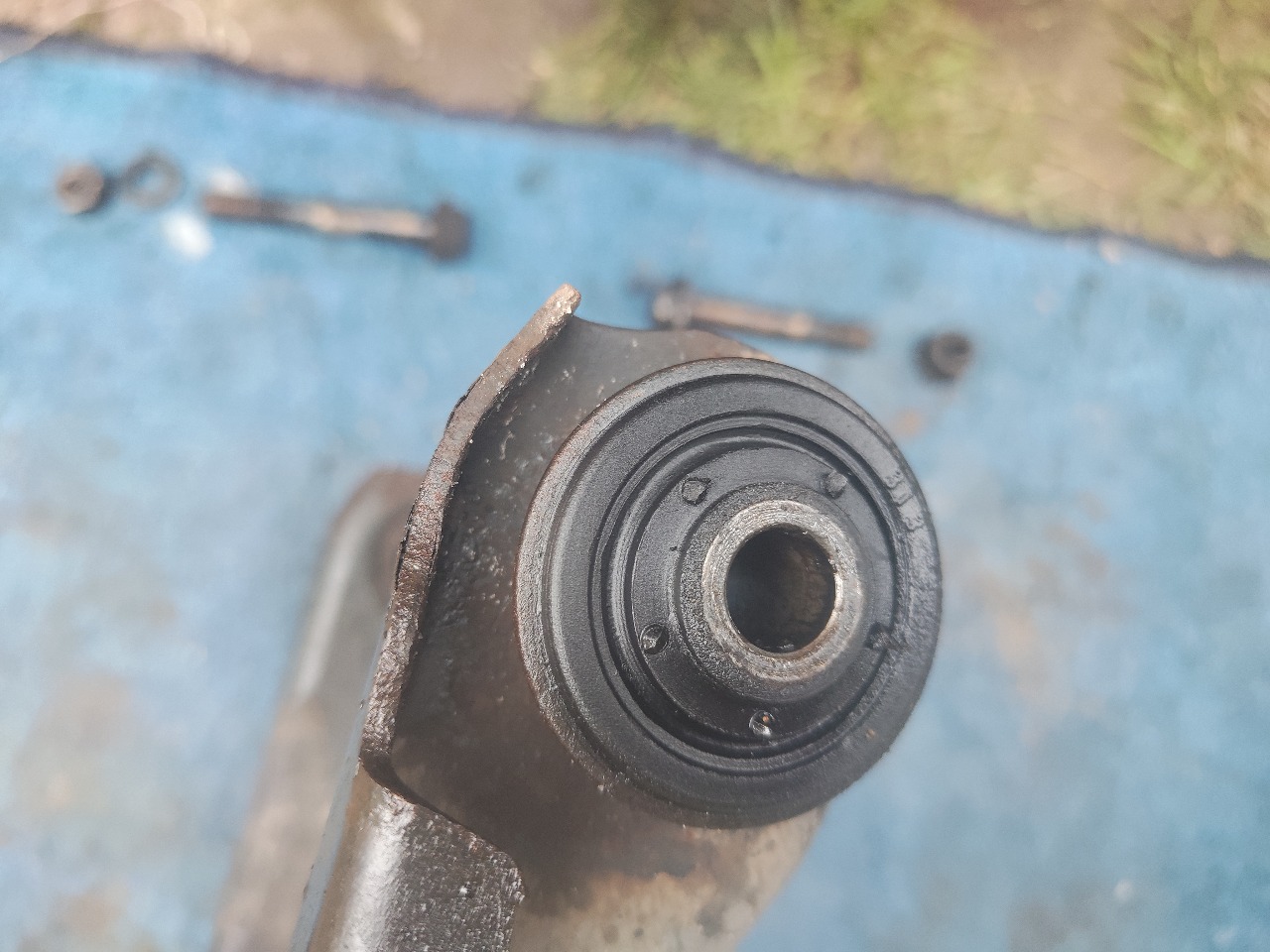

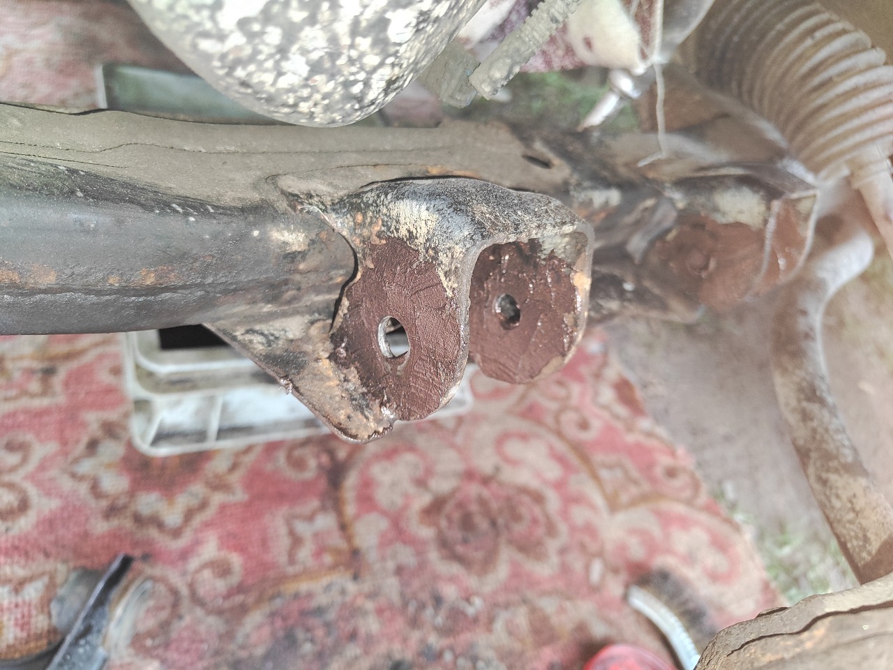

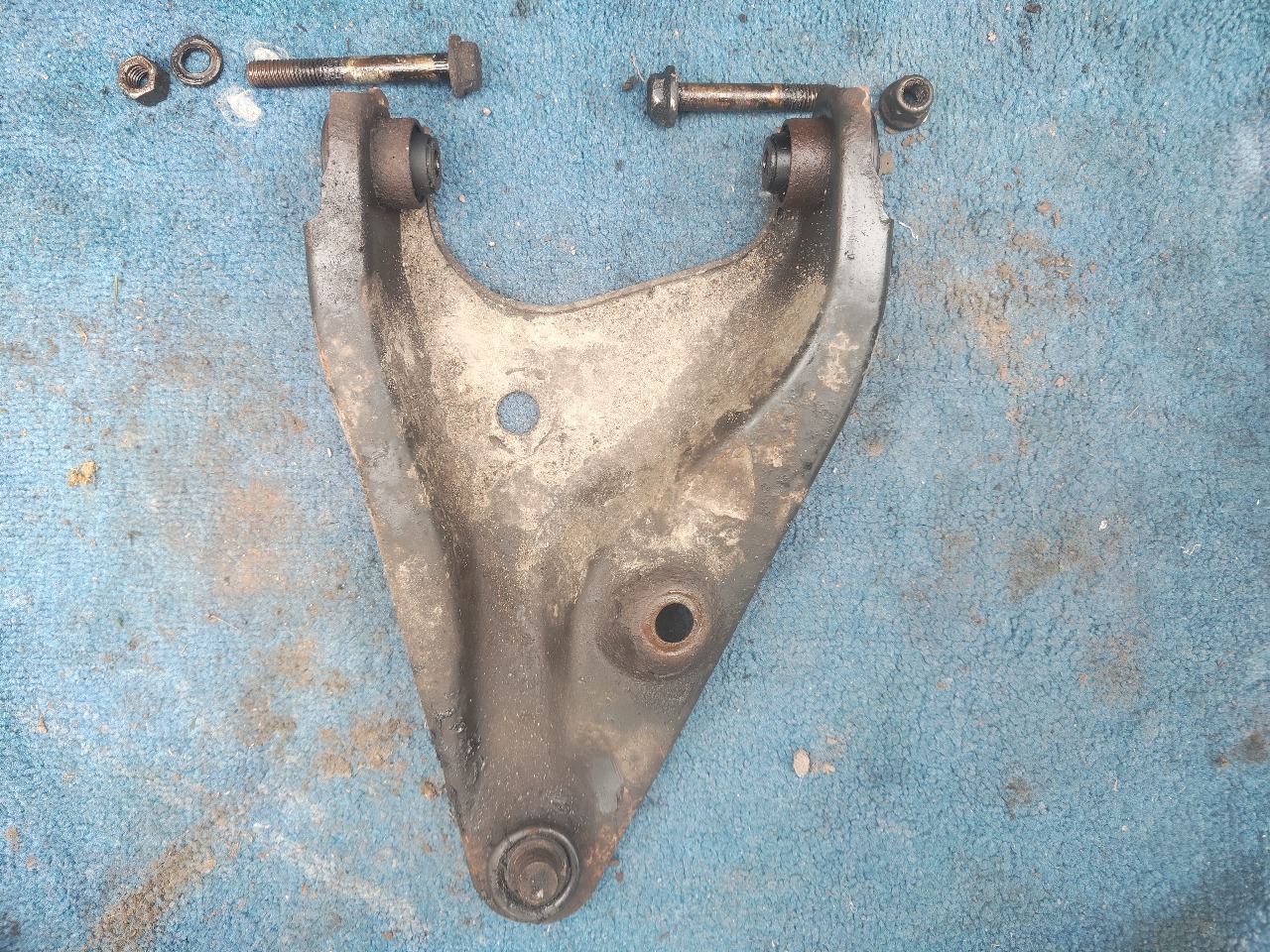

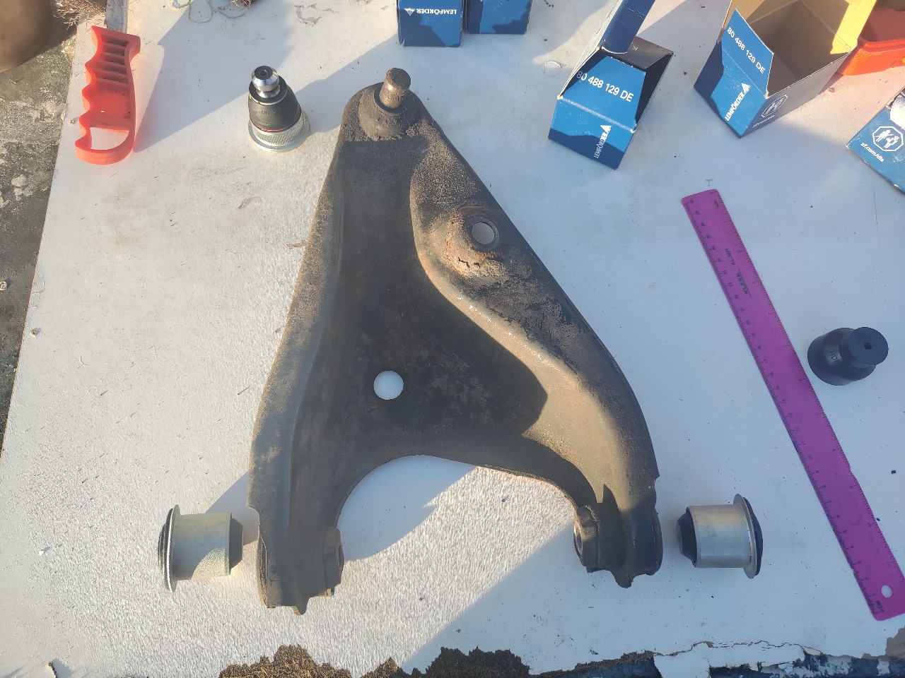

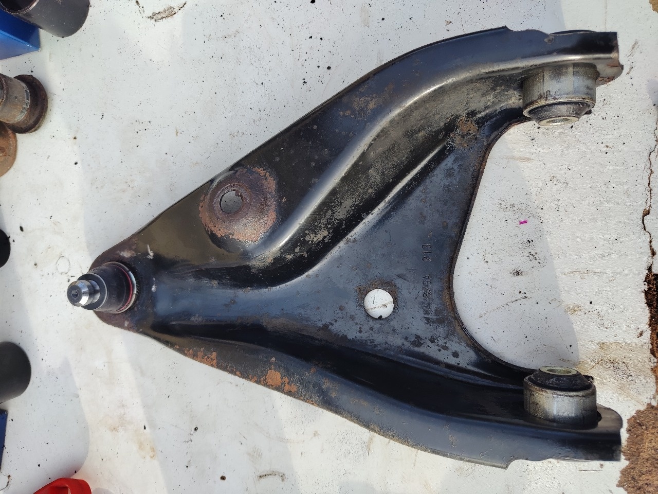

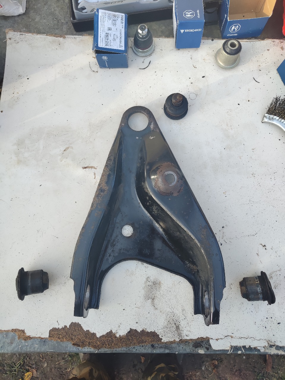

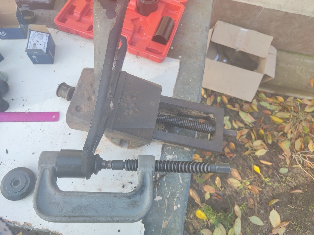

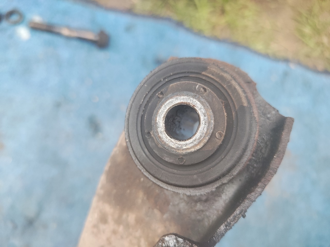

Демонтував ричаг, шарова була на сварці, втулки нормальні
/upload/iblock/f5d/wz1rqba43ubde6ar7rtmfo670h99gryc/IMG_20231119_102720.jpg /upload/iblock/ebe/vujz8maxs2fjsaqrqflvv2epiu22ibj7/IMG_20231119_102728.jpg /upload/iblock/538/fiahxgqyitwvpco8fpv7v8e917rbe7ll/IMG_20231119_102743.jpg /upload/iblock/14e/br7o5bljftt67qfh74gvatyepgc0vler/IMG_20231119_102735.jpg

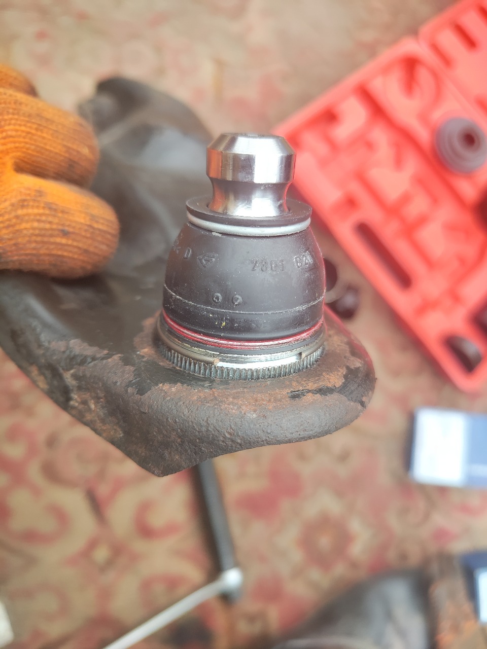

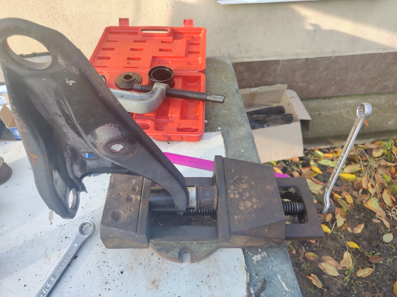

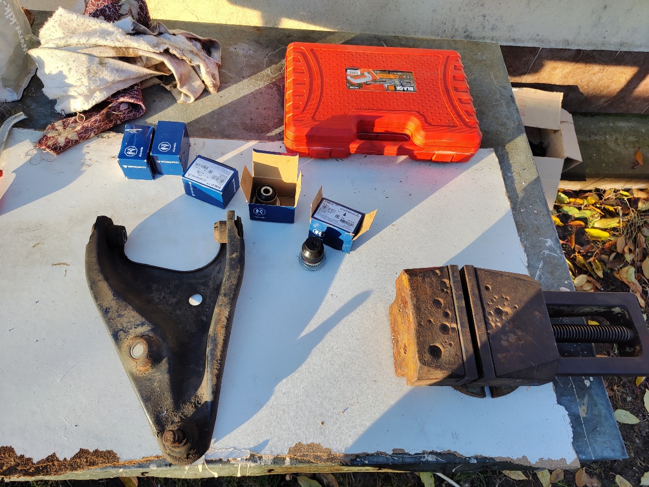

Не маючи нового взяв старий від Логана та замінив шарову
/upload/iblock/6be/ld5rsgrh4tw2h8ot7jb7ts0py1reikol/IMG_20231119_103707.jpg /upload/iblock/26e/p7321k5qxgmk43dtvza3y4jdsyw3sakw/IMG_20231119_103908.jpg /upload/iblock/a04/uyk4m3z4l097dmt6pl21thiwn0a1akcl/IMG_20231119_104107.jpg /upload/iblock/b68/cqhqh4kmtytdzes57c7u6wu19zzix781/IMG_20231119_104426.jpg /upload/iblock/5bb/y6klg6zpyf4b9e59gxebis3n7fcxct1g/IMG_20231119_105054.jpg /upload/iblock/49c/pbwb2jw6tojehmynk3wzyv5vcckl4va2/IMG_20231119_110305.jpg /upload/iblock/6bf/bfm4cf0wej204cz6tz9cetsl64j3ga4r/IMG_20231119_110551.jpg /upload/iblock/5da/yfkp8un9huan74o7sed2i64shafd5kby/IMG_20231119_110327.jpg
Зачистив та змастив місця кріплення ричага
/upload/iblock/90d/nsdub2w1g9be57m4ws8w81iys9vy1z85/IMG_20231119_112621.jpg /upload/iblock/171/d13b2upc9wzjxep13ad0tbfcobqh7jt6/IMG_20231119_113245.jpg /upload/iblock/277/fp6y7avhof3773erx2219lvii729c42x/IMG_20231119_113310.jpg /upload/iblock/c03/ob8ejkvtxhrud8xg6mv3v6pjdh39wlqc/IMG_20231119_113303.jpg

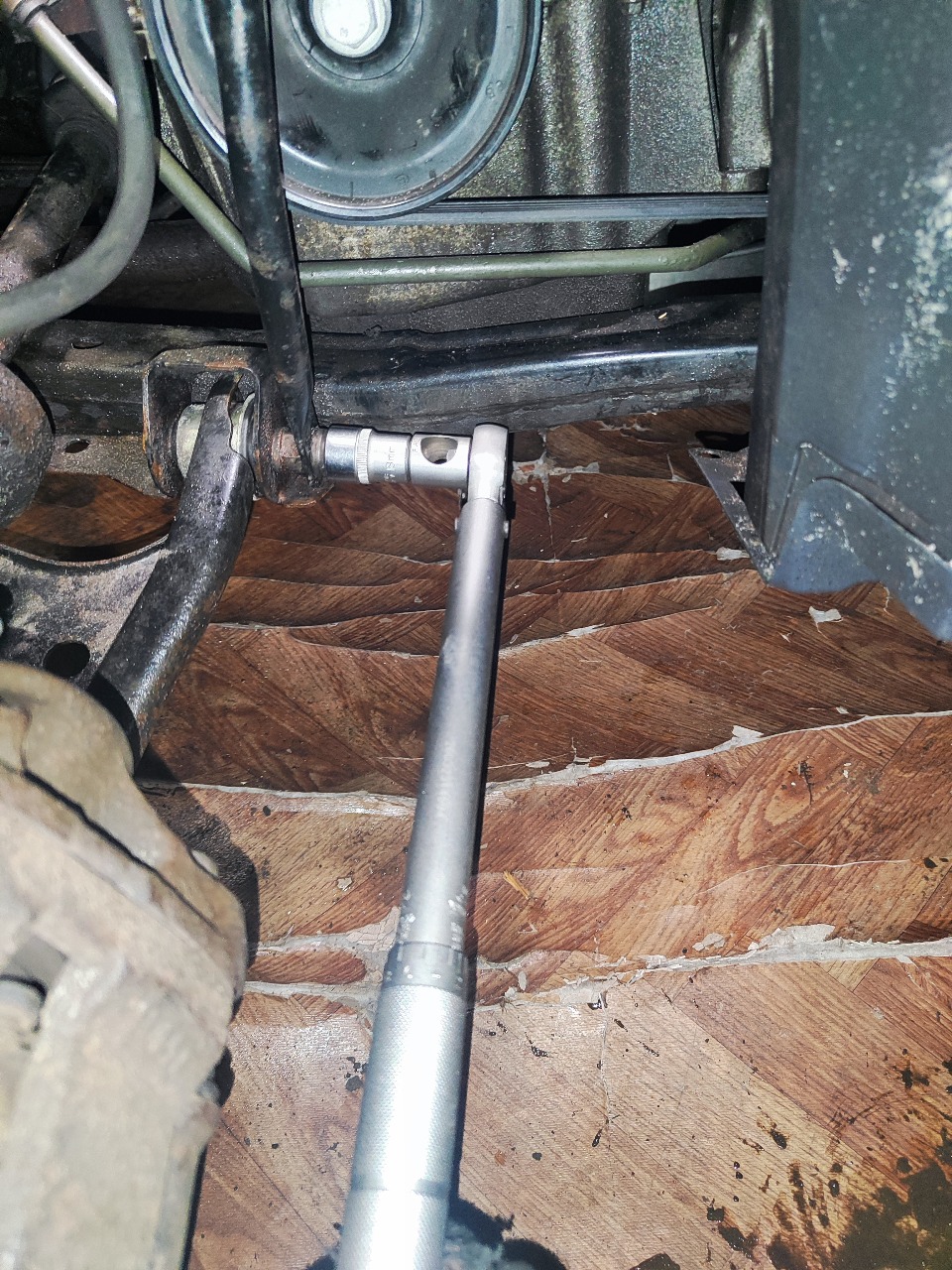

Встановив ричаг без затяжки, замінив стойку стабілізатора
/upload/iblock/8a9/iurp76s56co387vi4z7ymuvbuj337mpr/IMG_20231119_123913.jpg /upload/iblock/0b6/xjlg883mbf9yoarrf6xst6zxkpv6gkh6/IMG_20231119_130942.jpg /upload/iblock/b88/fe1ut4kf84k4p9dkkrnqjjnmh1mebe0d/IMG_20231119_131346.jpg /upload/iblock/58a/cq5k5hym1jw0eczeo7hdlkl92se55eop/IMG_20231119_131636.jpg
Приєднав новий привід до КПП розвернувши прижимне кільце
/upload/iblock/9c0/62koc50k3wej4ayev2aaudgk1un6n6n0/IMG_20231119_132305.jpg /upload/iblock/b38/7n3l4ph3a7505od15ky5l2cm2jj4dexf/IMG_20231119_132116.jpg /upload/iblock/c70/k6vb9dtsxtjh61rvtxo2e4y4jz4n90u0/IMG_20231119_132534.jpg /upload/iblock/df0/4gw77jmll8lfrs88z326x9kqj8rz2ymh/IMG_20231119_133142.jpg
Змастив шліци приводу та вставив в кулак
/upload/iblock/f40/t9g7usx1tie90oku2fi8msr1spgkkilf/IMG_20231119_133755.jpg /upload/iblock/9d5/qbzhhb1lcvijnd7xk72zkezekega2jqx/IMG_20231119_133901.jpg
За допомогою лома та чарівного слова вставив шарову
/upload/iblock/4b9/ogi70q6vo05c23yvgjbrg1hc9987p7kk/IMG_20231119_131858.jpg /upload/iblock/f50/p2dlqgyrh2m4fg6ex5pnyphz7n0ivx6q/IMG_20231119_135740.jpg
Замінив болт шарової на старий оригінал від Логана
/upload/iblock/9bf/wdv6n3b4gk2l4bw29x4t8y2auct2joa7/IMG_20231119_113955.jpg /upload/iblock/48c/u158nsd554vevwj0dl1pt3hdvylu8fef/IMG_20231119_140259.jpg

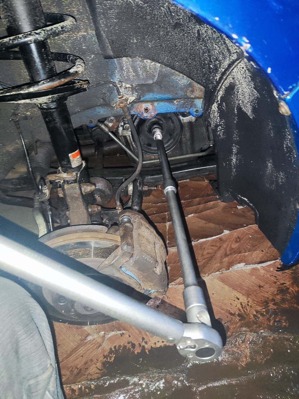

Приєднав рульову тягу
/upload/iblock/ad9/teoyx5myz3c75yss7npl2ujnybs9v8p3/IMG_20231119_140925.jpg /upload/iblock/692/w5nku9jxj4slpajcvhf0eulp5drc55nh/IMG_20231119_141110.jpg
Встановив датчик ABS та його пильник змастивши силіконом
/upload/iblock/8c8/kjygdvu993q05i6etel7ojellrjbup7n/IMG_20231119_123412.jpg /upload/iblock/5ae/mv6c2m5p8rbg20arm3ffbepo932vd4rk/IMG_20231119_141603.jpg /upload/iblock/7d9/ab0tq72hh8ex9z2mvqarwtazhwhyr310/IMG_20231119_141806.jpg /upload/iblock/ad8/su97z7ig4arlo83rshwg2jliw8b6zgm6/IMG_20231119_141343.jpg

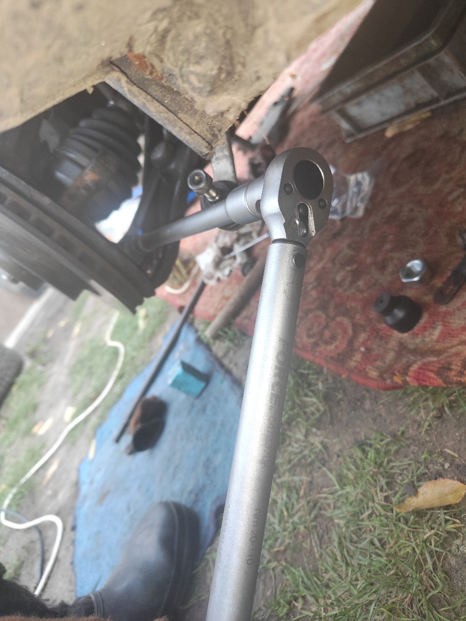

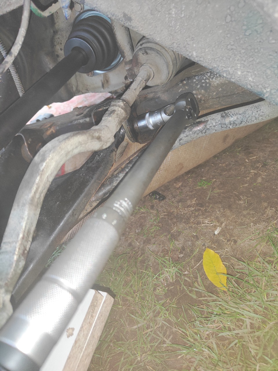

Опустивши авто затянув болти ричага
/upload/iblock/5a9/j73dkpif70ioi827lr495asqyah8bsq6/IMG_20231119_143238.jpg /upload/iblock/43d/2ly0uwr68bgoqnqtzn8lvu10h327lgiy/IMG_20231119_143556.jpg /upload/iblock/a67/n5lnjh8krko1kuhtjndt4p14qgek52xw/IMG_20231119_143751.jpg /upload/iblock/0ab/fkvf40y3e68chn5hwhbst4hot32c3mzs/IMG_20231119_144319.jpg

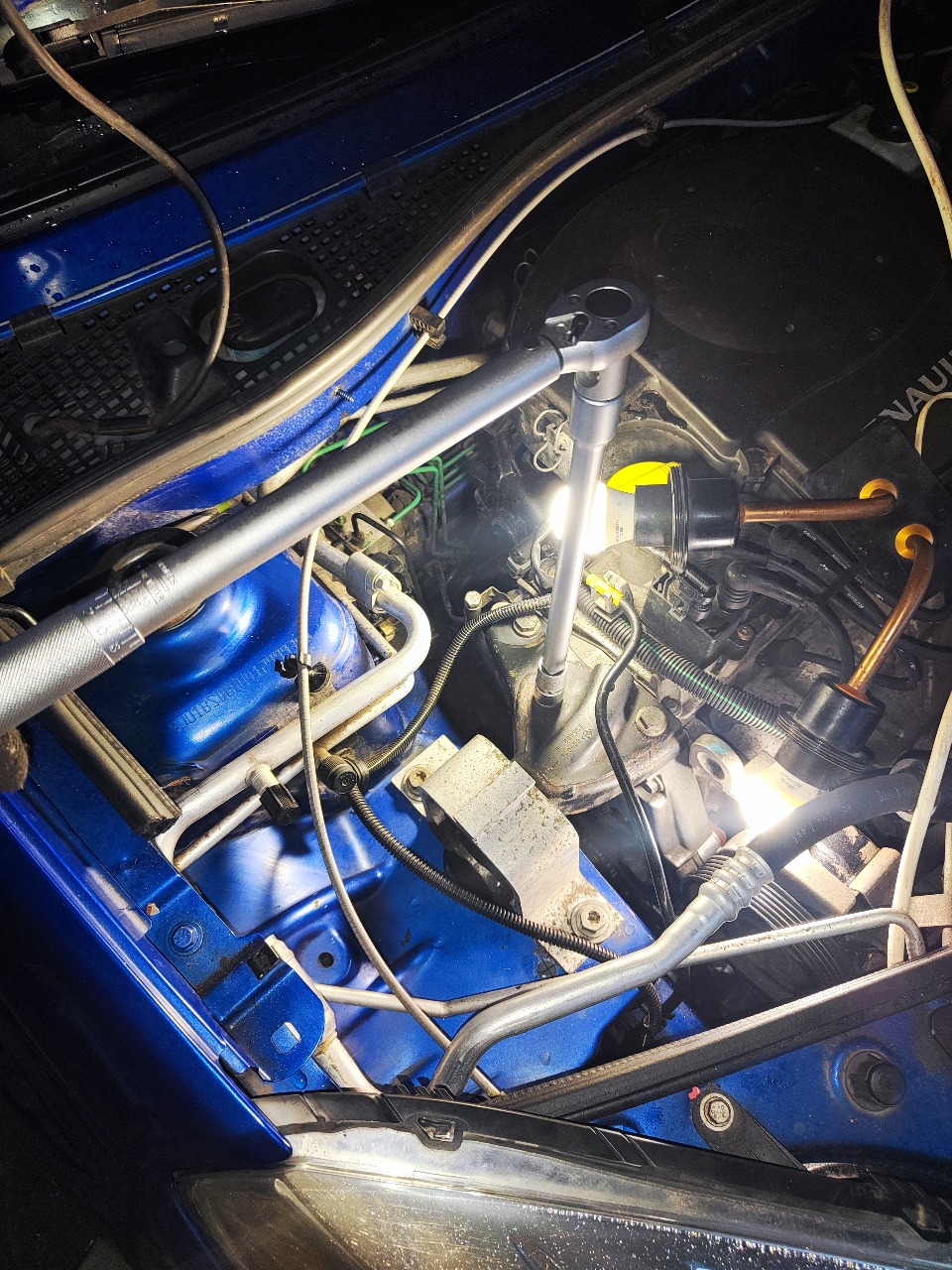

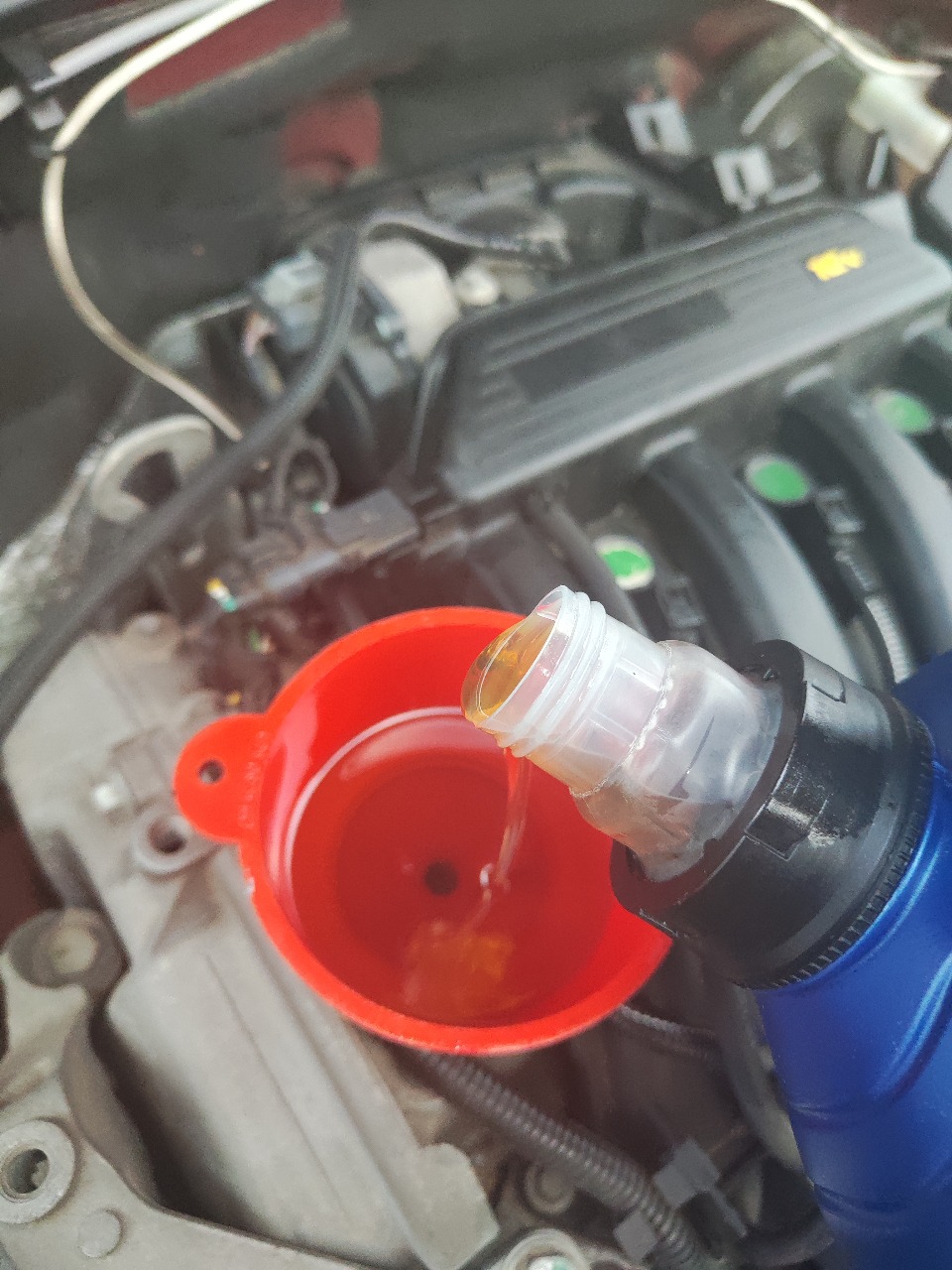

Залив 3.5 л Elf Tranself NFJ 75w-80 в КПП
/upload/iblock/ac2/x5cbk860rd46p1t13m22qiy3se2vxkkz/IMG_20231119_150148.jpg /upload/iblock/a16/1nwwzo1utte1eg13041f9zr49u4gdbj9/IMG_20231119_152112.jpg /upload/iblock/fb5/8sqsz74u0ld09goxfkvrcpo0iz4e977h/IMG_20231119_151319.jpg /upload/iblock/5d9/ilmv7eg3e876eh92ww6oeha1t10i1bd8/IMG_20231119_152312.jpg
Затянув гайку ступиці та встановив колесо на місце
/upload/iblock/707/nwedpneoup67p3titzgi6sakw9b5pel0/IMG_20231119_144643.jpg /upload/iblock/b38/pjwigpgvxatw9vrpw3v39alabwz8qvq4/IMG_20231119_144723.jpg /upload/iblock/b0c/2lkmrhz3kc7xdwrj78d7af3q88k9gbko/IMG_20231119_163448.jpg /upload/iblock/a04/sqbnhqxkmrk32hh9kax4apocca3h0rgb/IMG_20231119_163541.jpg

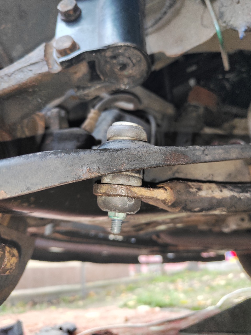

453
Ще трохи і по бортовику можна буде написати книгу по ремонту.  smile
Тут як на мене проситься шайба під стопорне кільце.
https://www.logan.in.ua/upload/iblock/5da/yfkp8un9huan74o7sed2i64shafd5kby/IMG_20231119_110327.jpg
454 Відредаговано igorsh88 (2023-11-20 16:57:58)
Про шайбу нізнаю но стопорне кільце є в наступному фото
https://logan.in.ua/upload/iblock/de1/fto1llbi16l45kn4ufjdxwx6diz3ljei/IMG_20231119_110551.jpg
455
Під стопорне кільце, тобто щоби прибрати той зазор 3 мм між кільцем та ричагом.

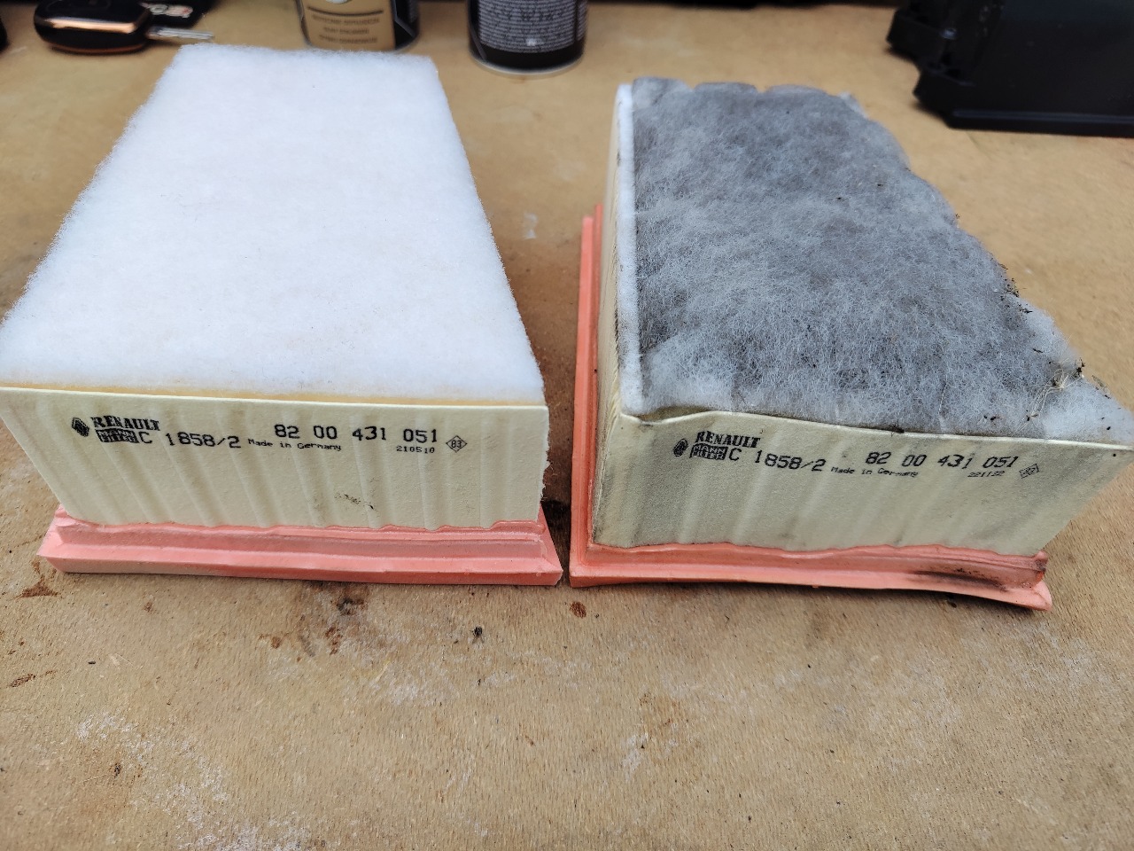

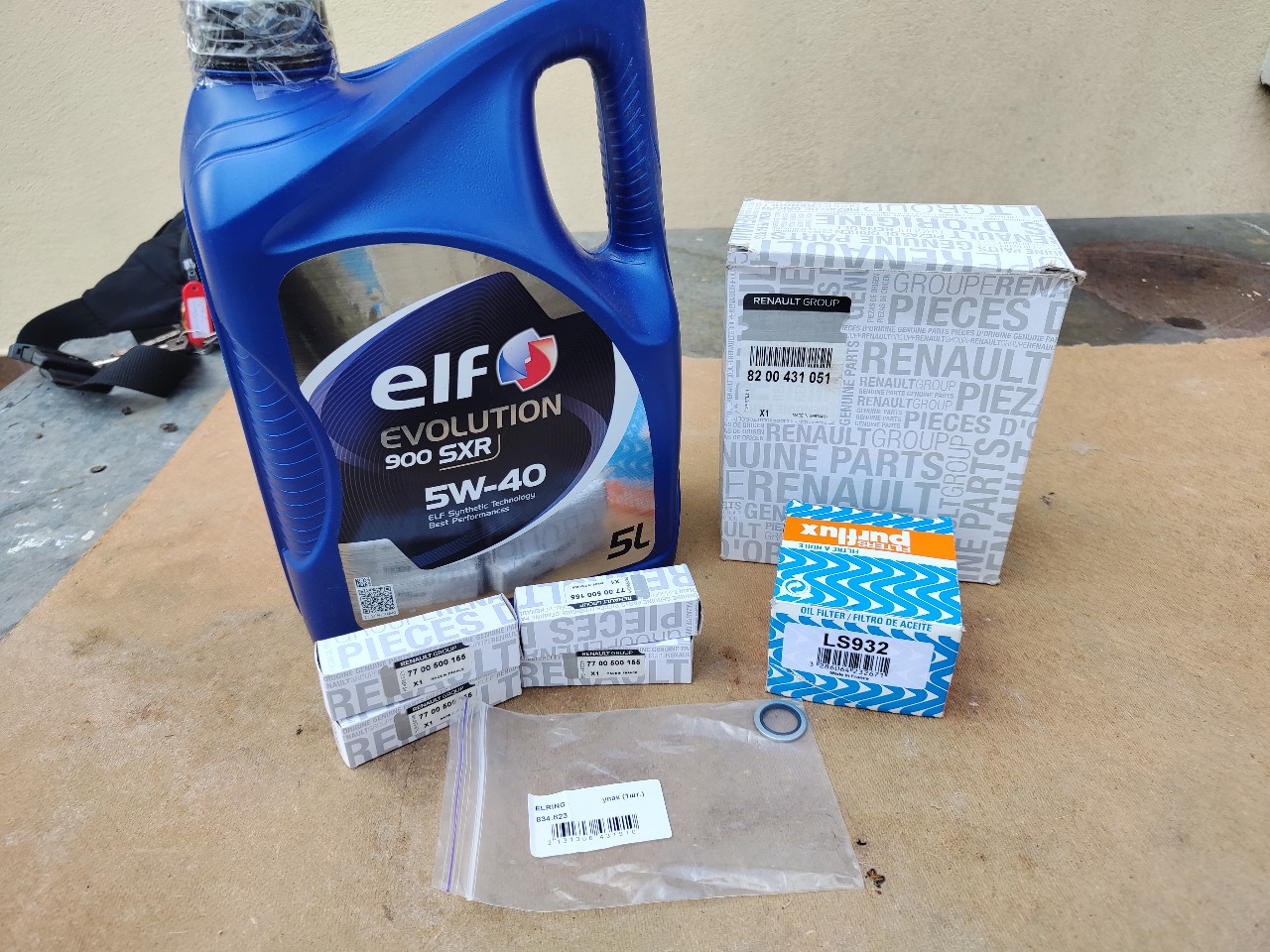

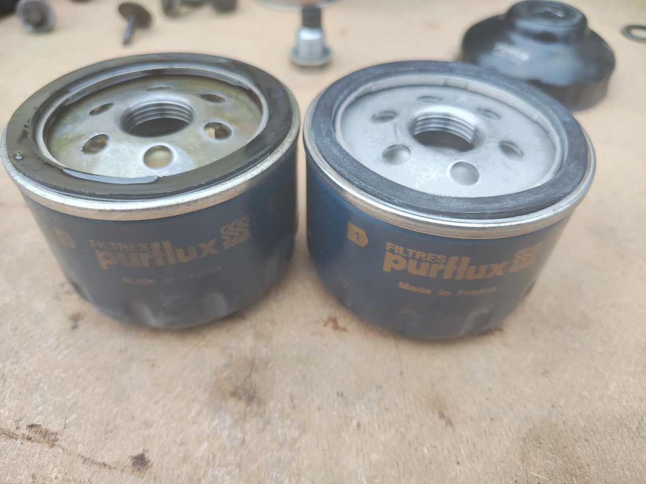

ЛОГАН ЗАМІНА МАСТИЛА ФІЛЬТРІВ СВІЧОК
/upload/iblock/7b7/3d5s2c3twwp3ydyu2qb3quzfnkrzv4d2/IMG_20231118_121242.jpg
Інтервал: 10 тис.км.
Замінено:
• Фільтр повітря 8200431051
• Свічки 7700500155
Свічки, 30 тис.км на газу
/upload/iblock/865/7abvlh17v41x0qcah6ou39rtj1tfoli6/IMG_20231118_124406.jpg /upload/iblock/09f/1xgjm8djrwla91tap92q3if2yi0196g7/IMG_20231118_124704.jpg

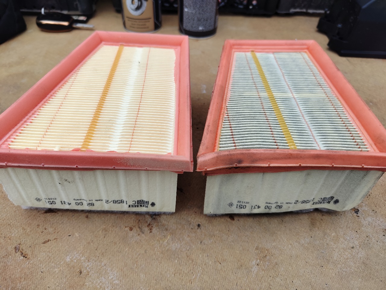

Повітряний фільтр
/upload/iblock/45c/oh3zt7uyzlljgibiewkbm2w8e2ba533q/IMG_20231118_131848.jpg /upload/iblock/9c8/ge0qfz8ij5rxkjhqzl573wvsg4c3h5io/IMG_20231118_131859.jpg

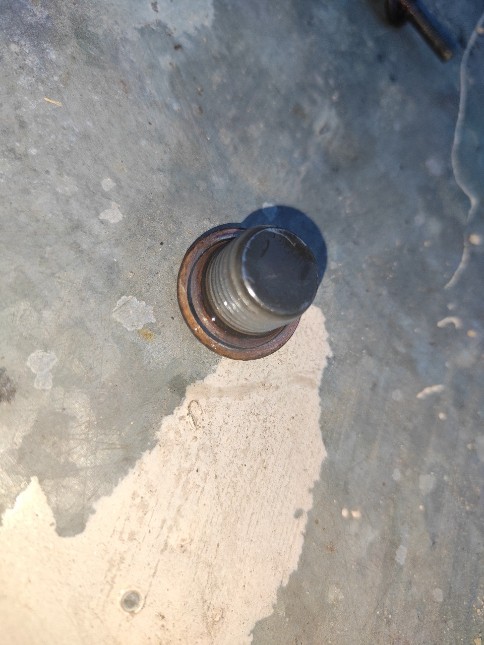

Фільтр масла
/upload/iblock/688/0p4v1u157xff056wzj8jw4k5h86rohdq/IMG_20231118_145740.jpg /upload/iblock/8b2/dw257k079jjech0n2kmk6flygju2kk25/IMG_20231118_150236.jpg

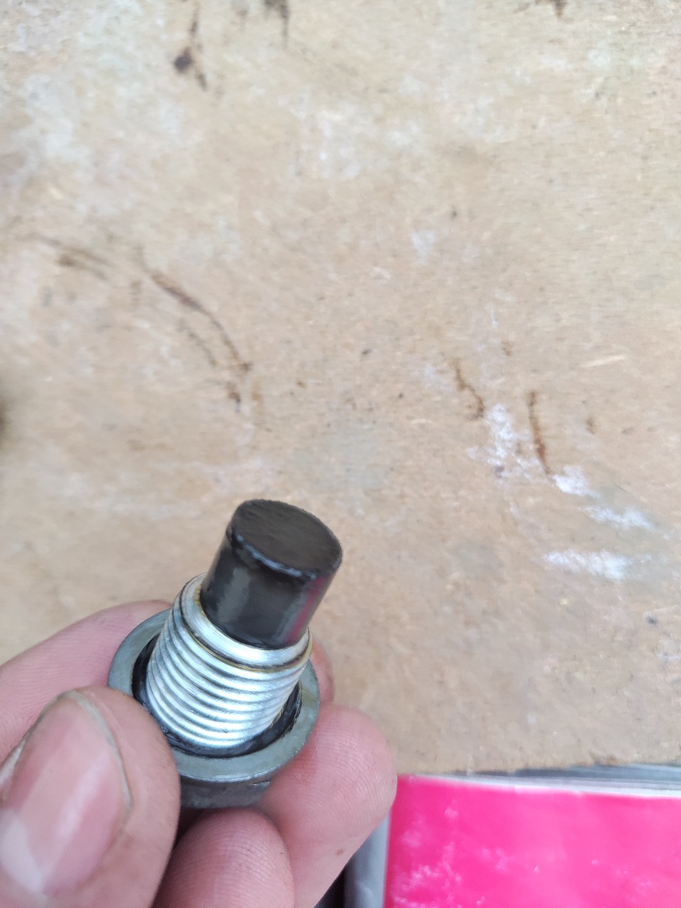

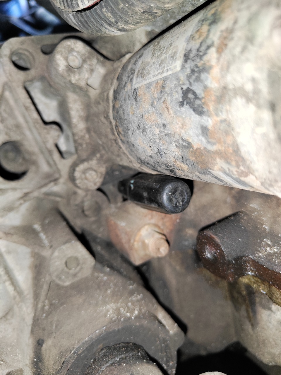

Магнітна пробка піддона
/upload/iblock/c7f/psvqgg9eaue4lpi24pft9q60gti8imw3/IMG_20231118_141251.jpg
Мастило
/upload/iblock/5da/u0ozkdf0sage63zvo472o5ky2bl0lwqm/IMG_20231118_141149.jpg /upload/iblock/70a/g2zva8oksz0vyg0nrm2bpjszdmy56z32/IMG_20231118_151714.jpg

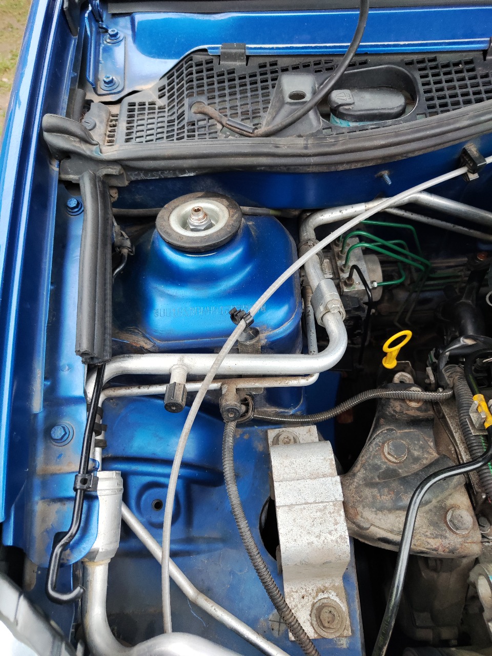

САНДЕРО УЩІЛЬНЮВАЧ КАПОТА
/upload/iblock/f15/hgs4jq6spyletizgp97i9l74zpk1le7e/IMG_20231119_151810.jpg
Лишилось ~1.5 м після ущільнення капота на Логані. Для всього периметра того замало, однак враховуючи, що в Сандеро заважає упор капота як раз вистачило.
/upload/iblock/44f/nknjbti1skdp397q5ig8h3skexz56jly/IMG_20231119_151824.jpg /upload/iblock/0d7/8il6uhs7gpnqx2q3og3zpqs9r3q2gof4/IMG_20231030_045717.jpg

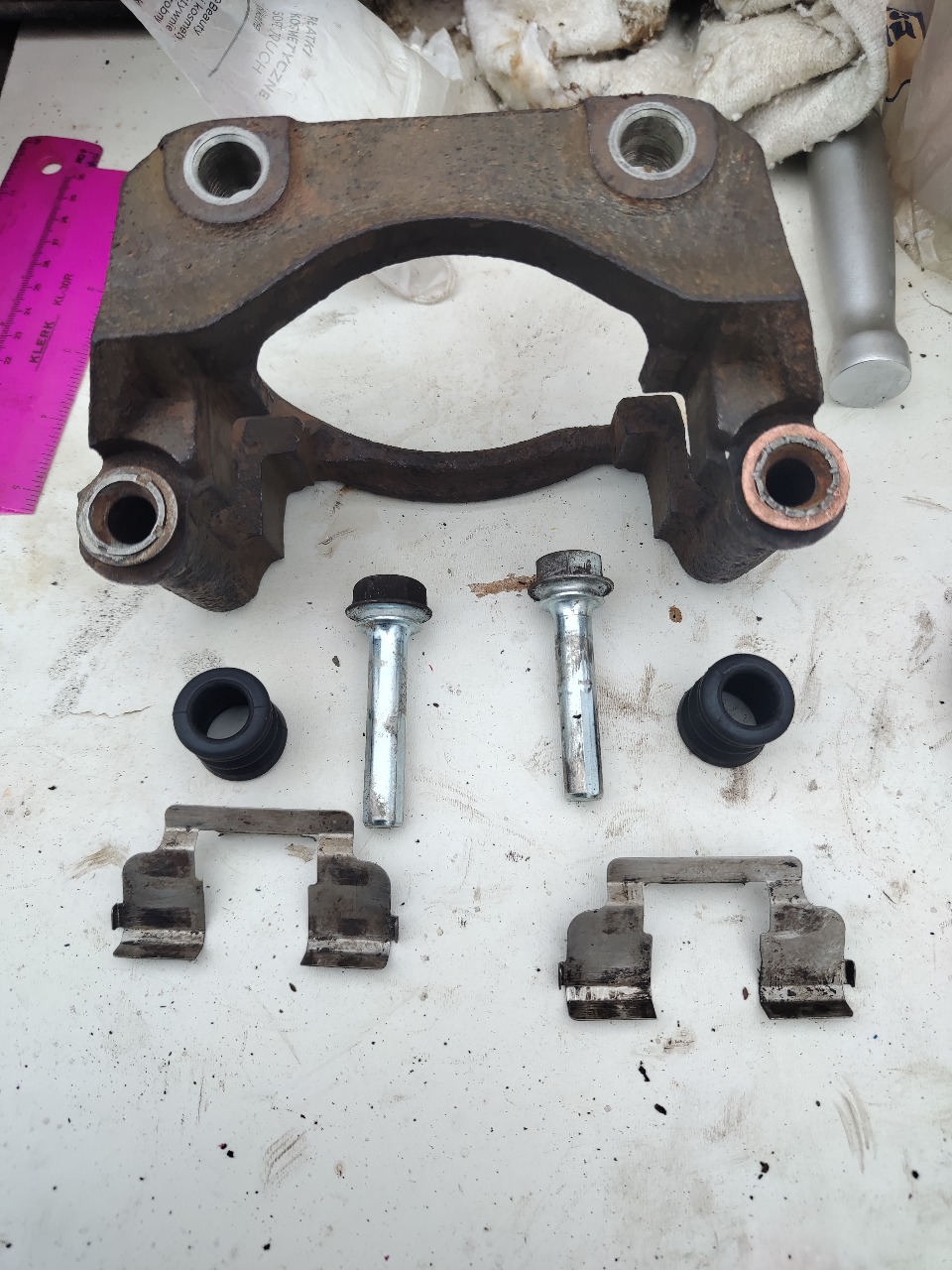

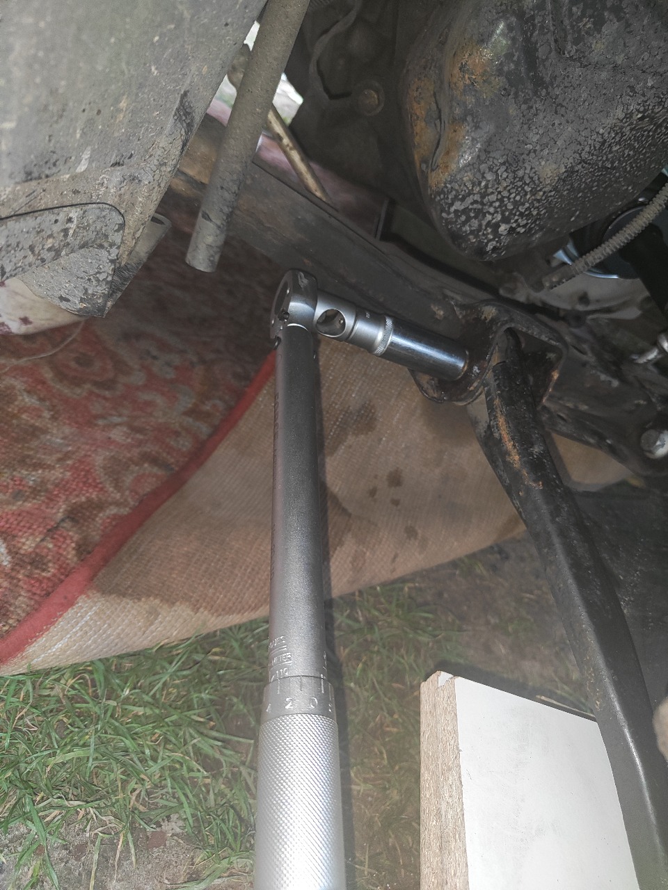

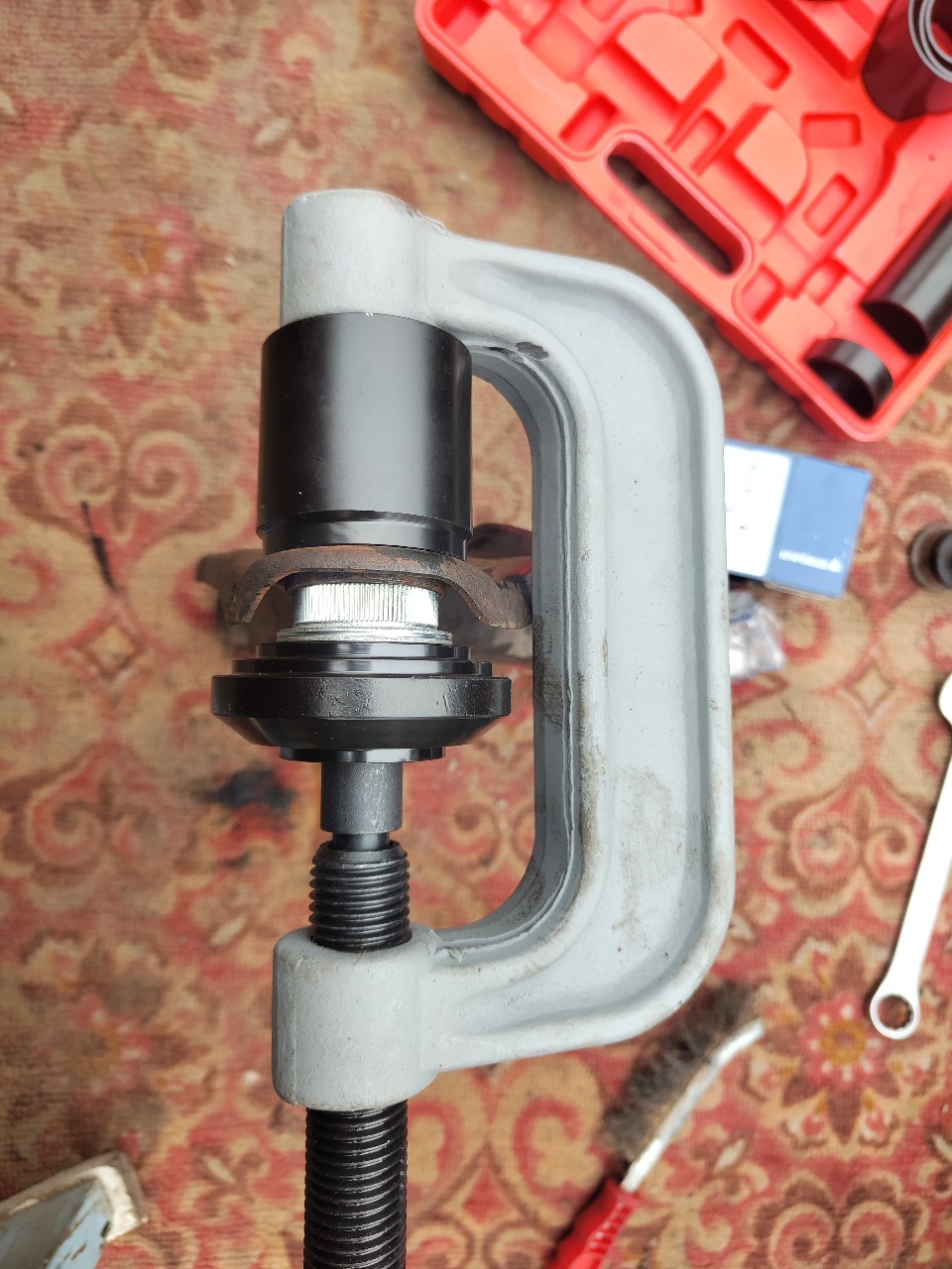

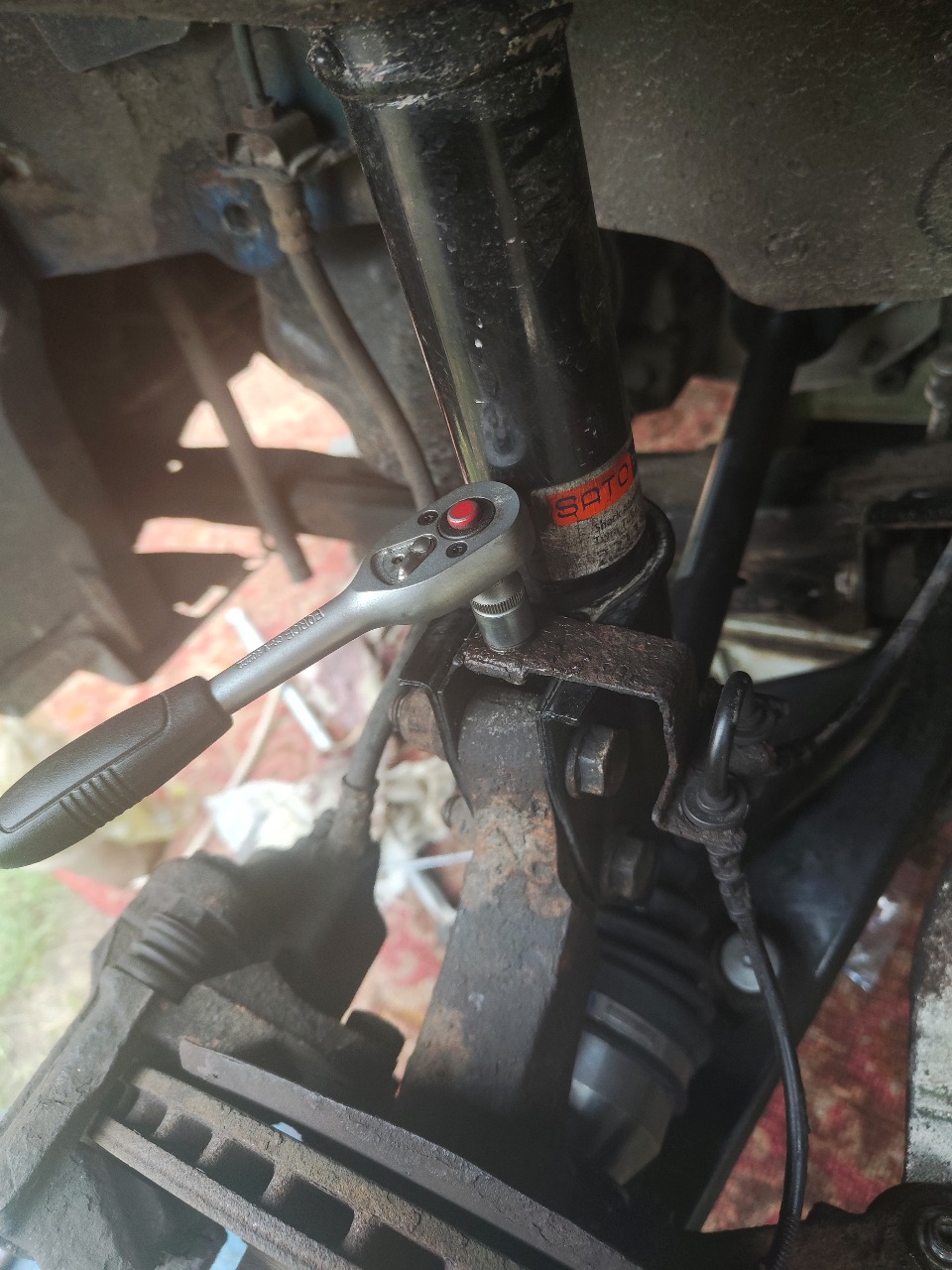

464 Відредаговано igorsh88 (2023-11-29 00:59:41)
SANDERO
ТО ПЕРЕДНІХ ТОРМОЗІВ

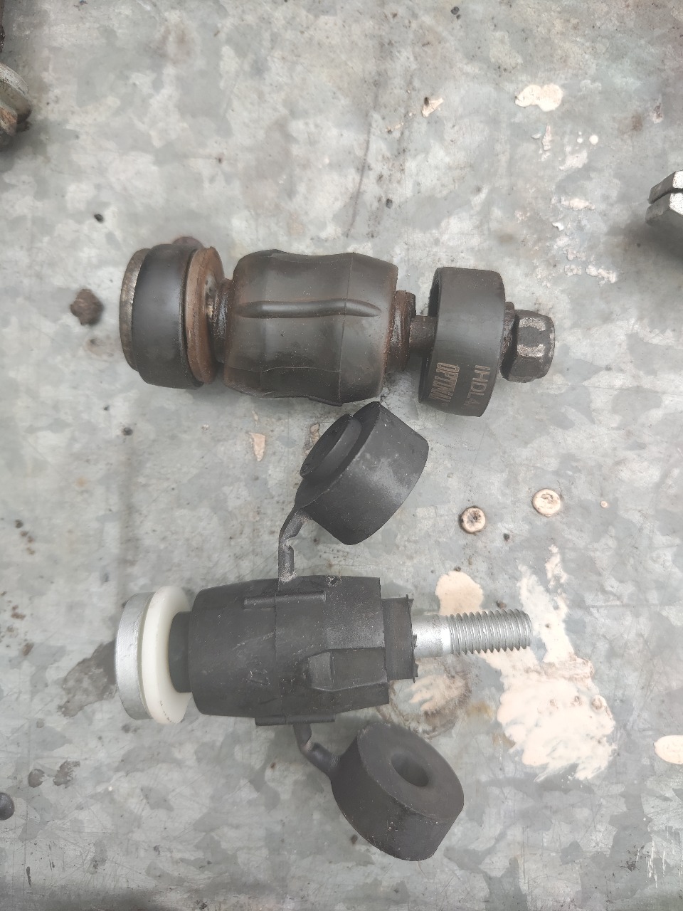

ЗАМІНА ШАРОВИХ, САЙЛЕТБЛОКІВ, СТОЙОК

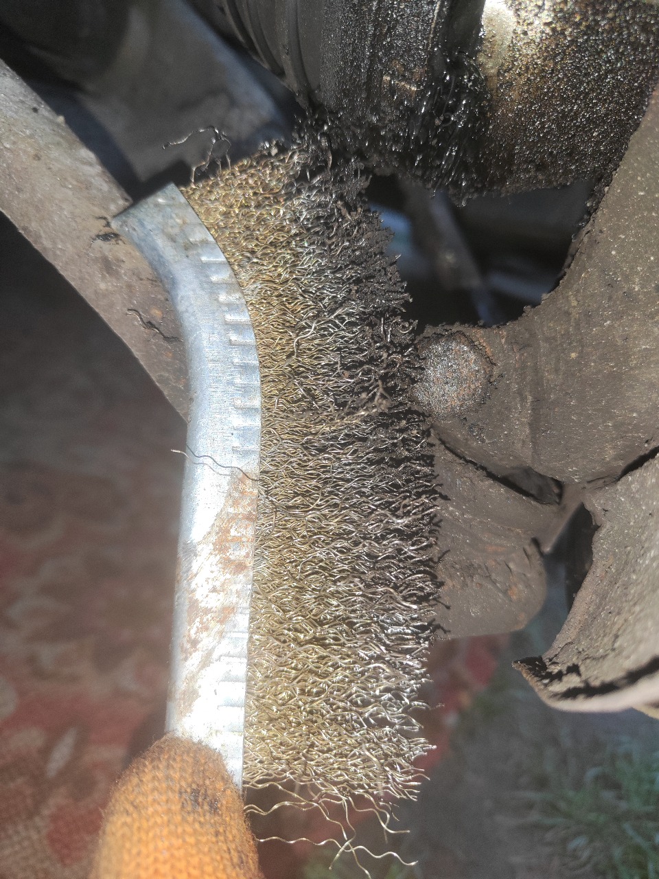

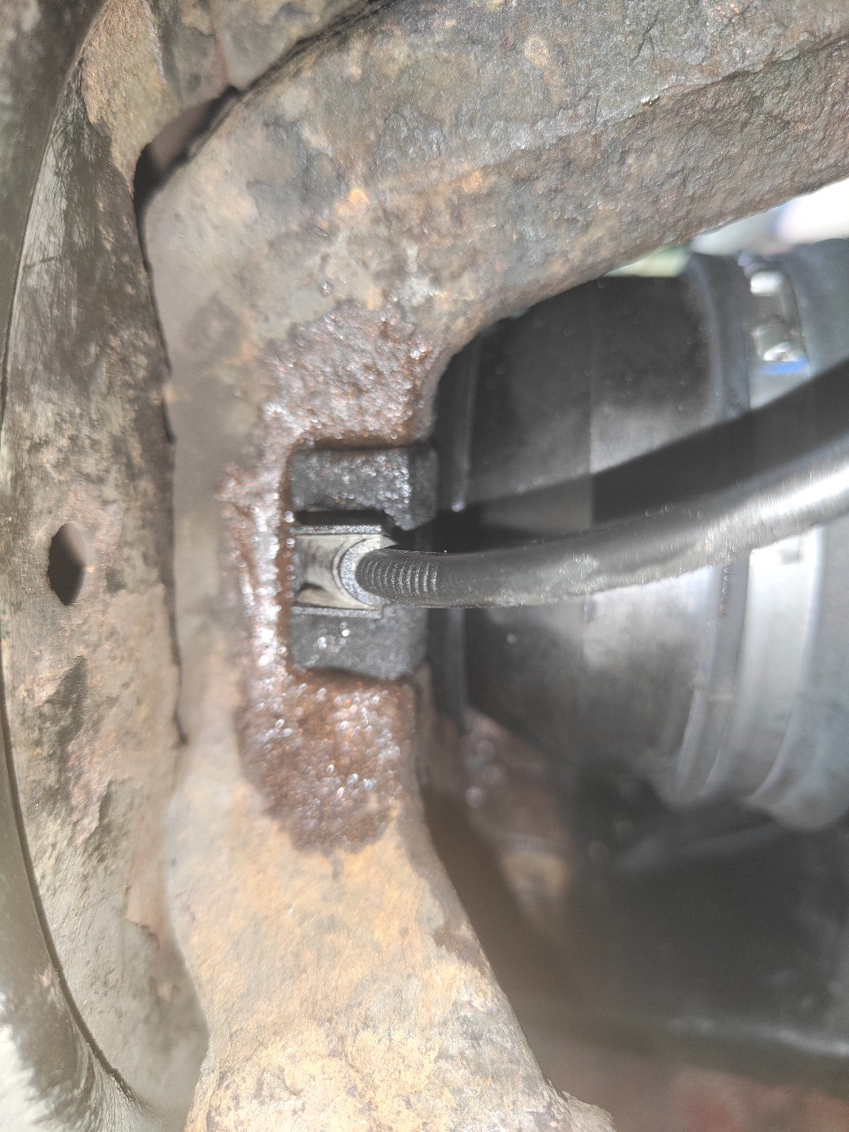

/upload/iblock/ca3/mdcq84fylr1990g5q33c88ko1tacahn4/IMG_20231126_124145.jpg /upload/iblock/6de/31em8s65zt6ldf18wte2bf7sk4vu824x/IMG_20231125_093647.jpg

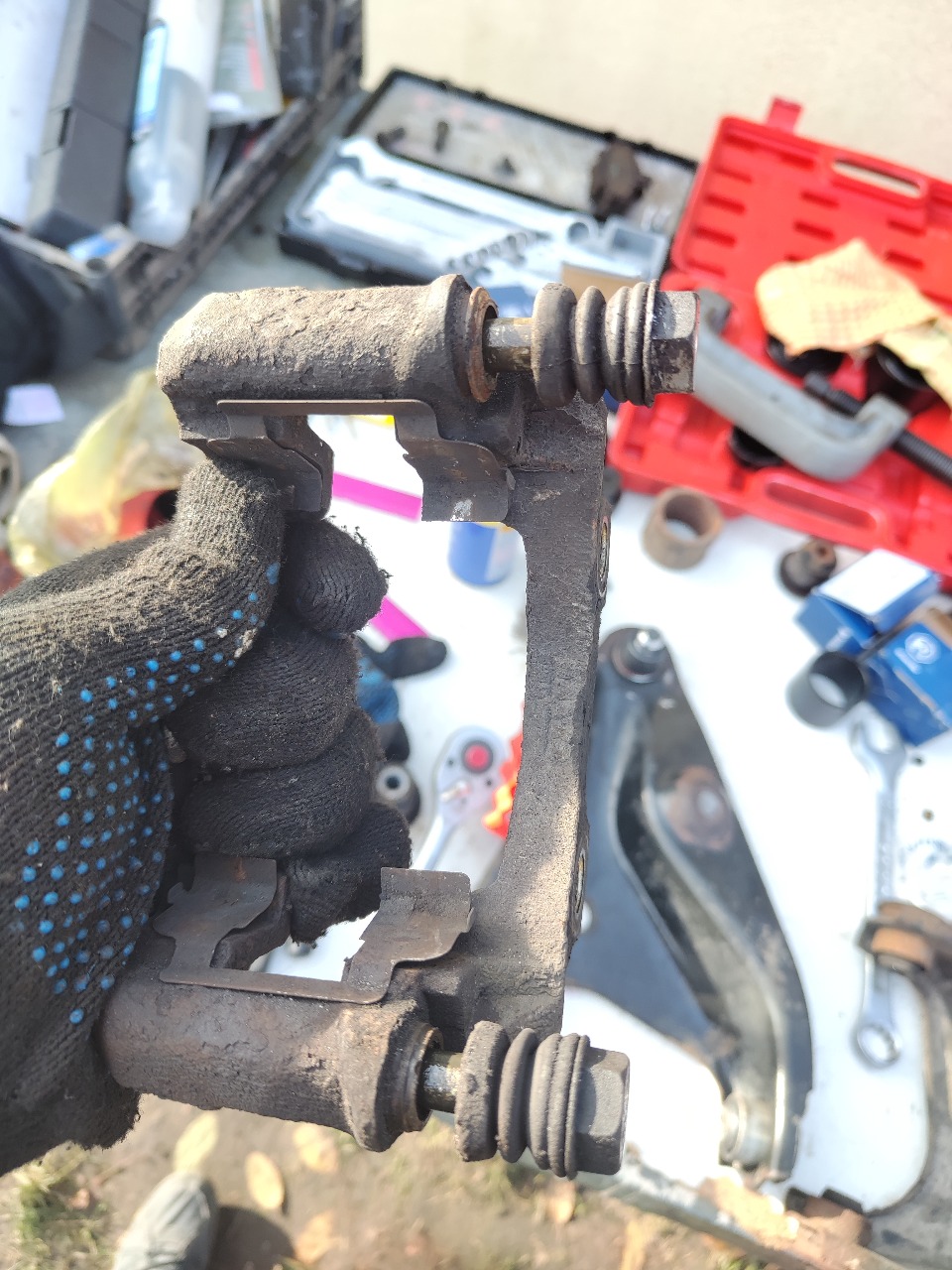

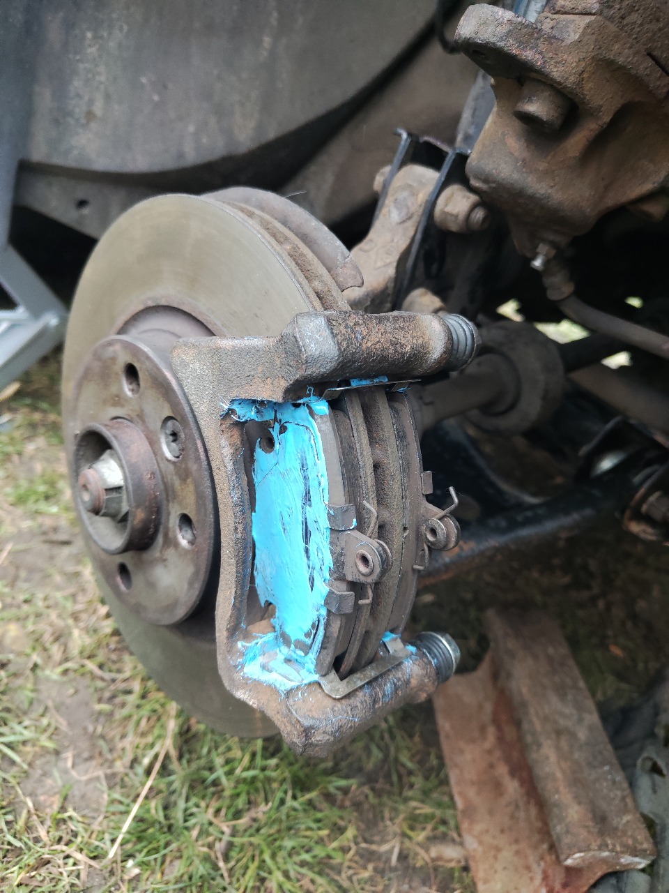

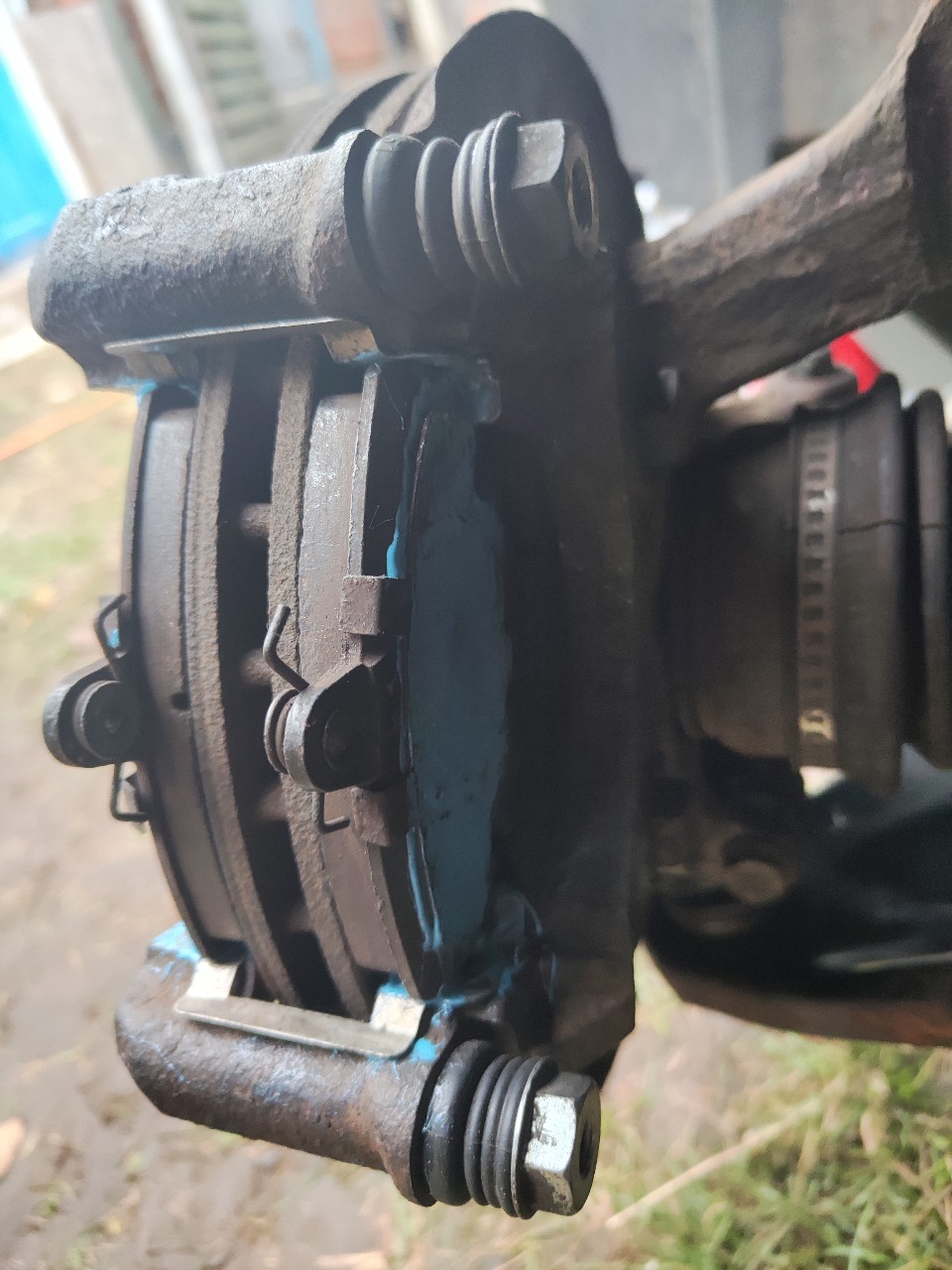

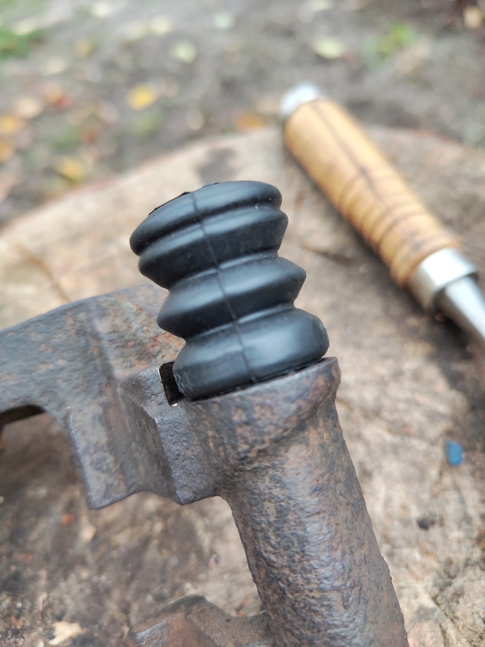

Передні тормоза:
/upload/iblock/83a/0fvluwpsrzohp8ts11zgqe0z3cub80io/IMG_20231125_121511.jpg /upload/iblock/c5a/1rsfl1tdahjj9izvyeb484gm8k0yq2i3/IMG_20231126_103155.jpg /upload/iblock/6fd/e2pm1wj0qakq5bd17p80y84ggoganjsx/IMG_20231126_110304.jpg /upload/iblock/0a7/h7ui9dw6qfzpi00cevajz4ij3czn32w6/IMG_20231126_093549.jpg /upload/iblock/c2d/3cuvezhuvo1tp1sqo7eue9wy2iwyso61/IMG_20231126_094043.jpg /upload/iblock/e39/p1rtwlnyovbvz6chkqf2enizd2ylupgz/IMG_20231126_124149.jpg
• Розібрано, почищено, зібрано
• Змащено пильник тормозного циліндра
• Змащено направляючі
• Змащено колодки антискрипом
• Відновлено кріплення пильника направляючої

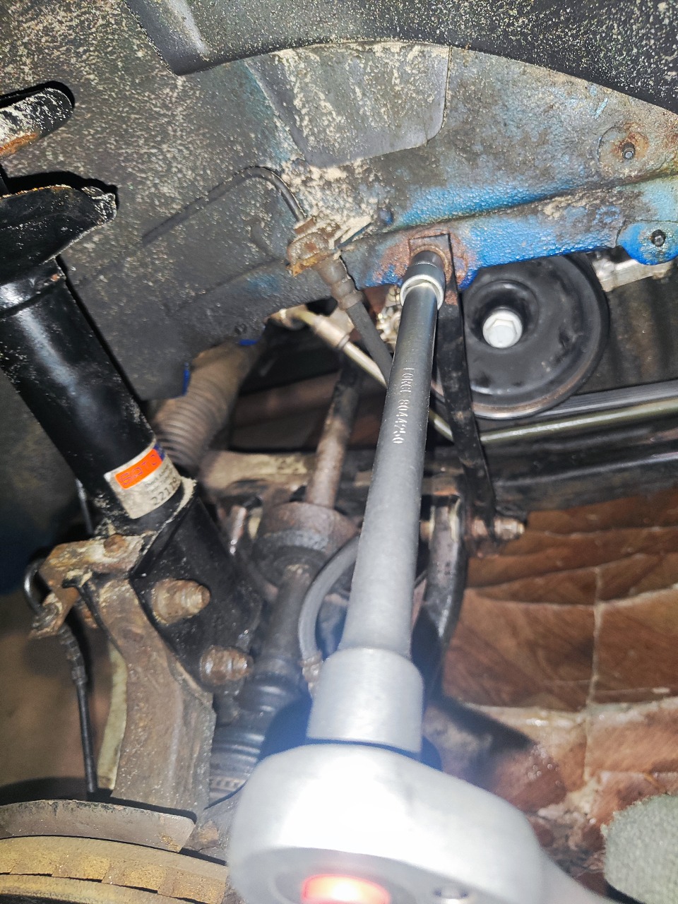

Передня підвіска
/upload/iblock/882/lqapzkm0f3xlv9g272hf4jdqumx7sccq/IMG_20231125_084243.jpg  /upload/iblock/167/j51pxmrv7gbqezlde74849p5sz7ntuhh/IMG_20231125_090533.jpg  /upload/iblock/804/3r86ktgnf7s2vk8sbkqpkpjjvlo7p14z/IMG_20231125_084820.jpg /upload/iblock/b99/xwbrq02d1d8pnwny7wo9snpub00t05jd/IMG_20231125_094551.jpg /upload/iblock/527/be7e9ou40ud0rzf8cl9ekf5t2ja8pzct/IMG_20231125_091824.jpg /upload/iblock/daa/gt8zmo8fixlqguqymb2e8gbitgwdapc8/IMG_20231125_100235.jpg /upload/iblock/1ea/sgqulpiw96yd1yuoe4g53v0zvyexhcep/IMG_20231125_100240.jpg /upload/iblock/bbb/fcfekm4rktweb9yx35efbyom32vknhxk/IMG_20231125_100840.jpg /upload/iblock/4b9/ogi70q6vo05c23yvgjbrg1hc9987p7kk/IMG_20231119_131858.jpg
• Заміна шарової
• Заміна пластикової шайби шарової
• Заміна сайлентблоків
• Заміна стійок стабілізатора

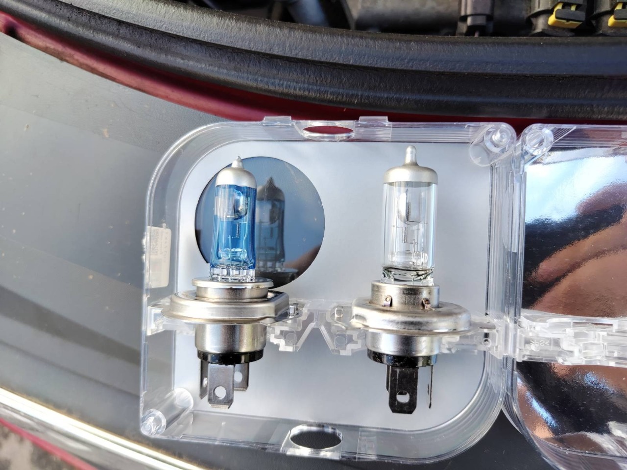

LOGAN. ЗАМІНА ЛАМП ГОЛОВНОГО СВІТЛА
/upload/iblock/526/us4hnq9k3c23hdmpovurmpyyfvcv5003/signal_2023_11_30_084041_003.jpeg /upload/iblock/abc/rblp63lero1mo3abgv9klqzdhp7c16qo/signal_2023_11_30_084041_002.jpeg
Перейшов з Osram Ultra Life на Osram Night Breaker Laser NG +150%
Різниця є но не відповідає різниці в ціні - кошти на вітер
/upload/iblock/a6b/yn936s6emlrhj3rpifm19jnx7ojpmci1/signal_2023_11_30_084004_003.jpeg /upload/iblock/b94/rsn5dkg5peak9q3d7kcmp0o0qxvx9hzc/signal_2023_11_30_084004_002.jpeg
Спасибо сказали: jasonua1
466
igorsh88, на логані і штатне світло світить норм
467
Там напевне тільки колірна хама на дальнє змінилась.
В мене лампочки звичайні, купив собі на алі окуляри для нічної їзди, то набагато приємніше їздити, зустрічка не сліпить, особливо гасять зутрічку з синім відтінком фар.
468
На 99-й свет был лучше. И ближний, и тем более дальний.

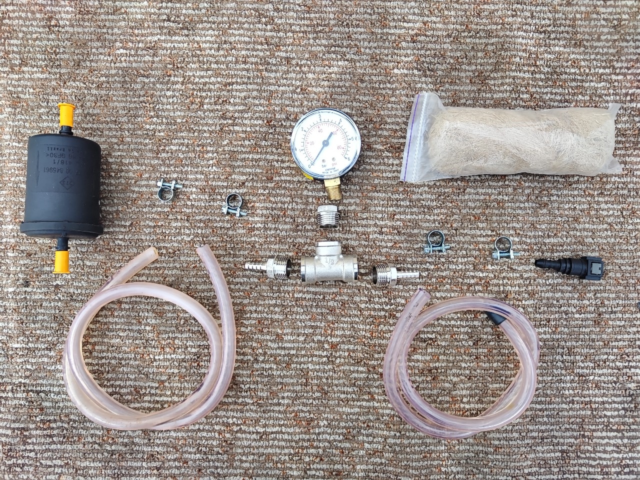

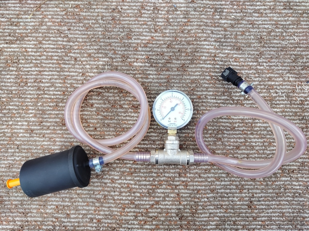

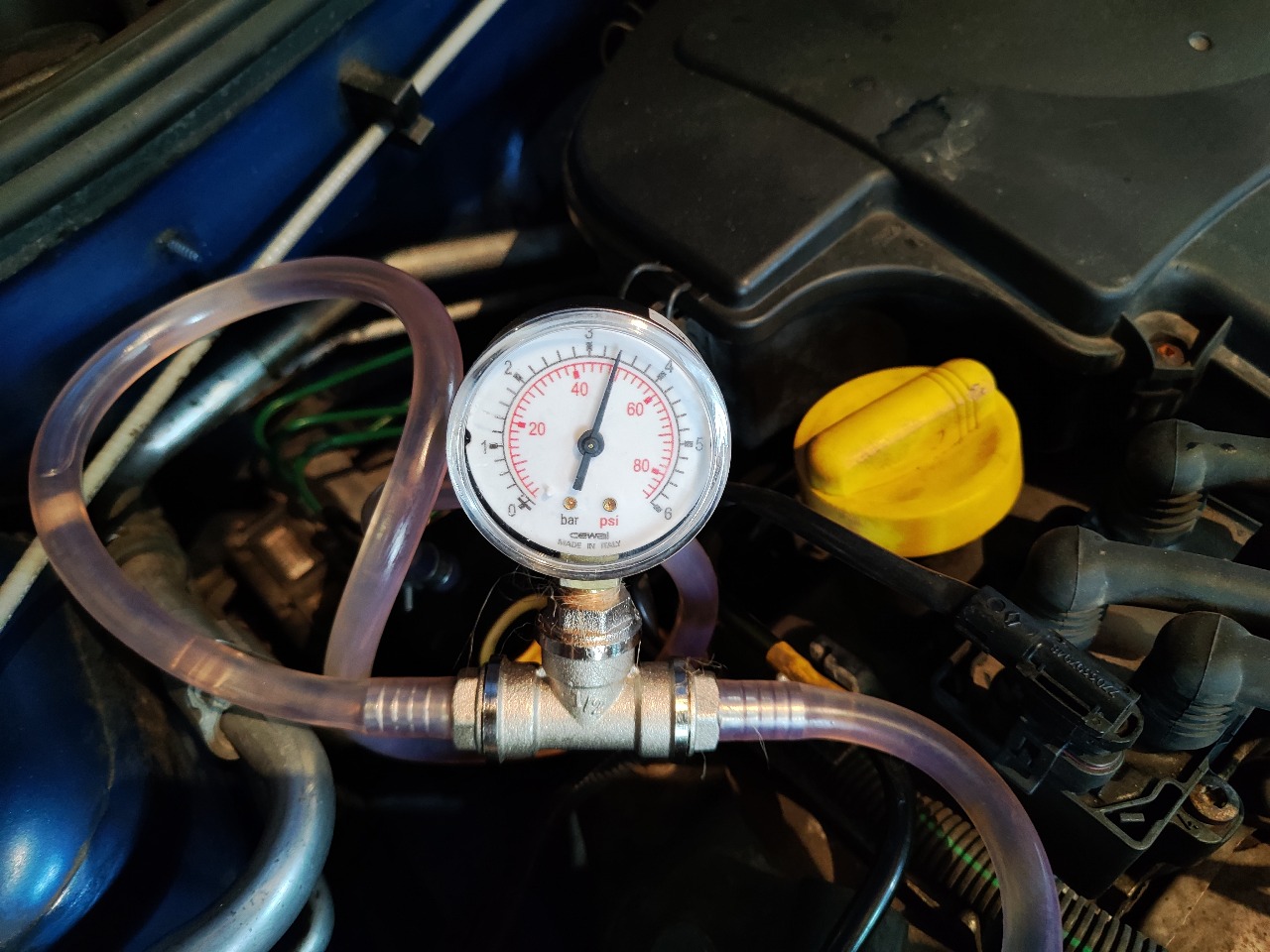

ТИСК ПАЛИВА - КОНТРОЛЬ
/upload/iblock/390/n5an2klgy1zmqecfja5xkc5jiwjerrq4/IMG_20231209_121205.jpg /upload/iblock/2b6/it0twjz7qbnxm7s0pv2228608nidynt9/IMG_20231209_124110.jpg
Поповнив колекцію приладів - вимірювач тиску палива.
Результат: два коня - дві норми, по 3.4 атм кожен
/upload/iblock/0ce/82e17hscj60sxanojbny1cz1eo3y89r3/IMG_20231209_124757.jpg /upload/iblock/cfd/sfuwz5k538fviavvecyo2o7eza6ekxe2/IMG_20231209_130430.jpg
473
На Сітроені(одне,з не багатьох,розумних рішень big_smile ),в паливный рампі є спеціальний штуцер з звичайним колісним золотніком.Тиск палива можна поміряти шлангом від звичайного автомобіл.компресора для підкачки шин.

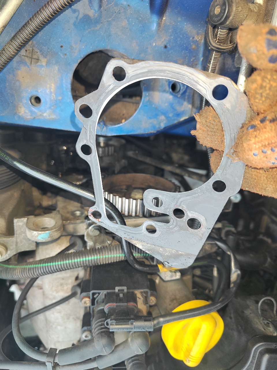

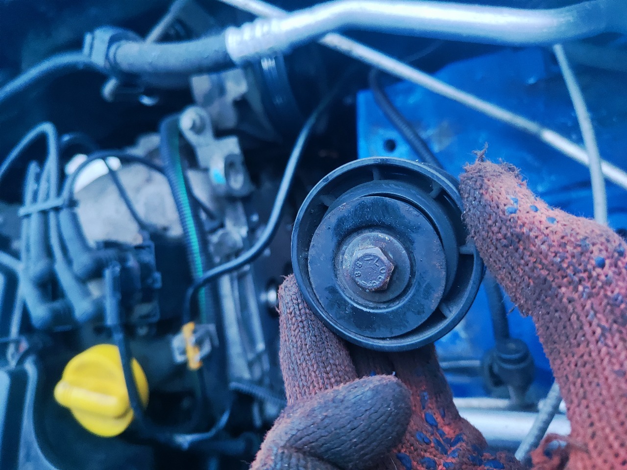

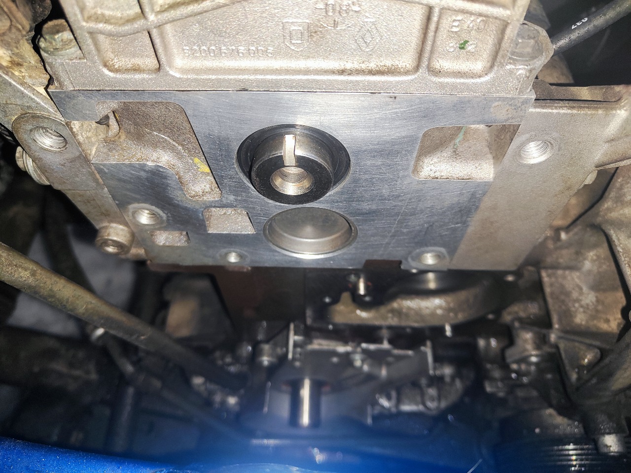

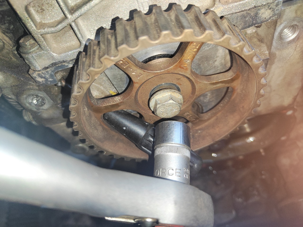

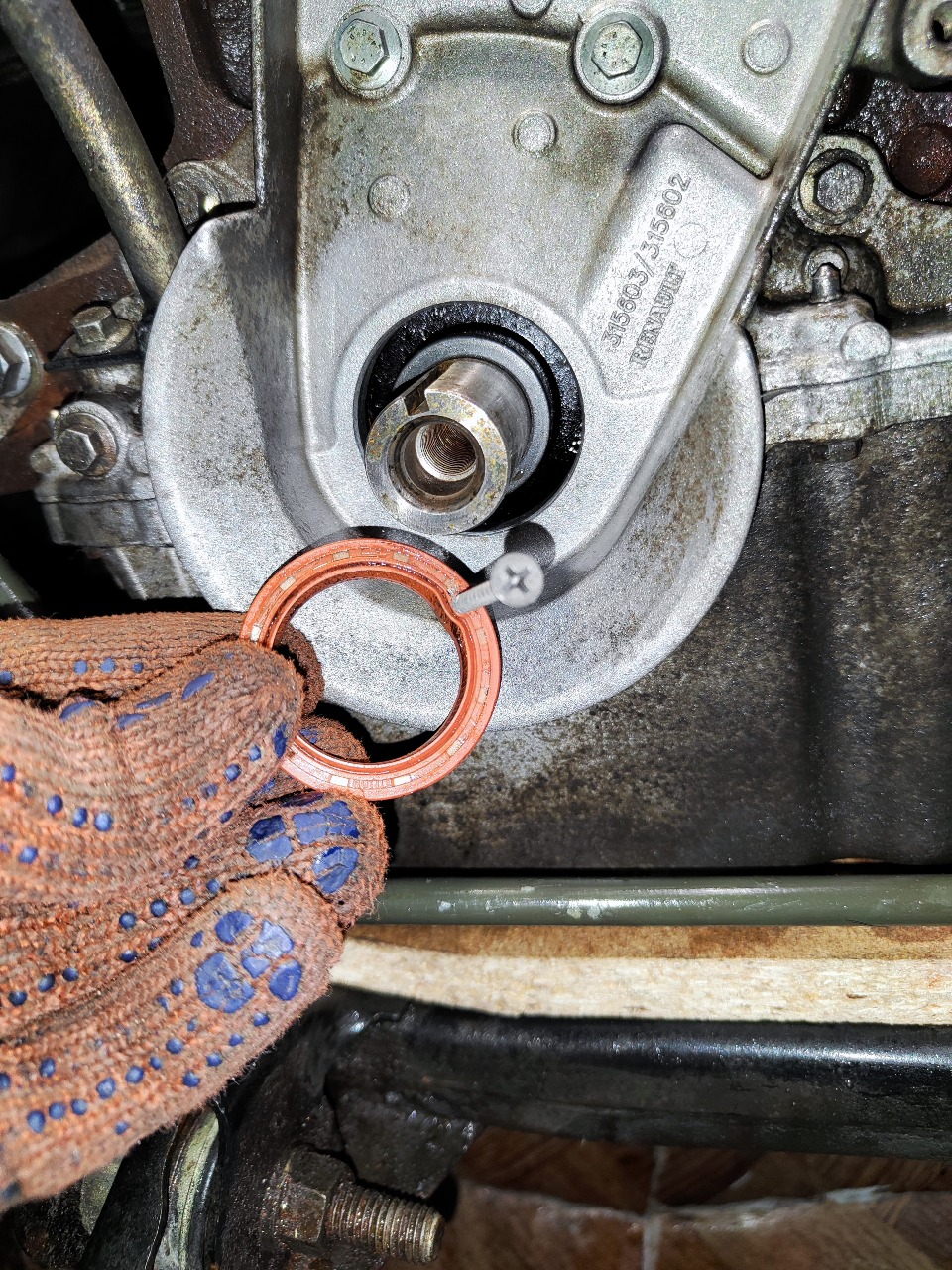

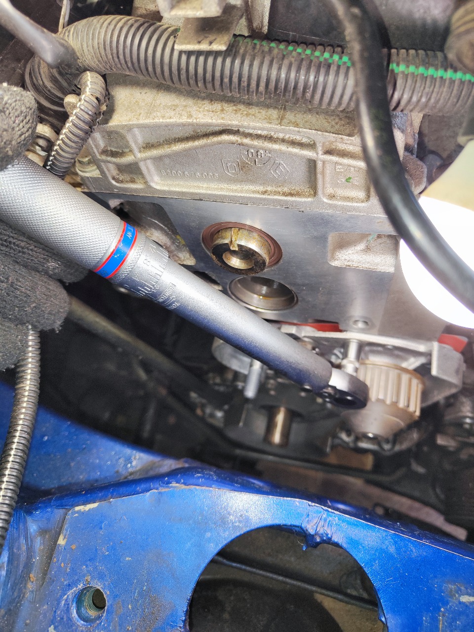

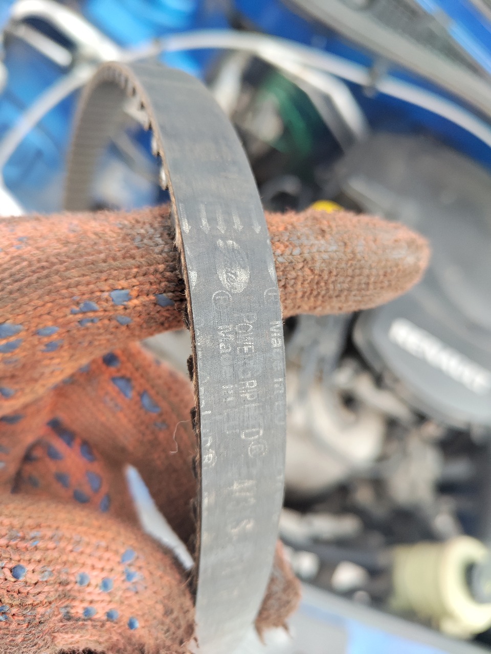

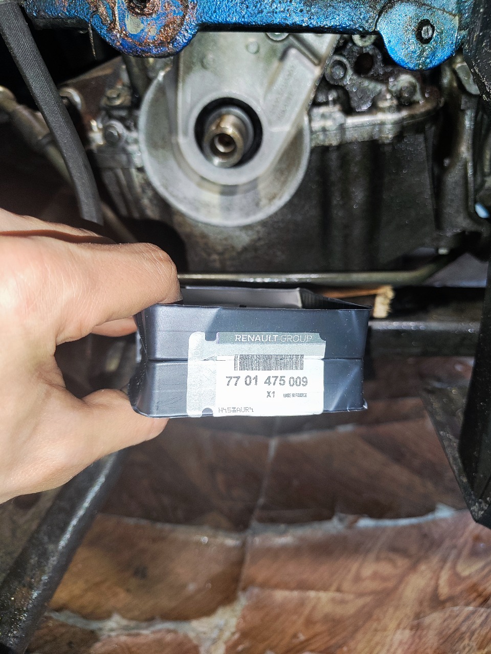

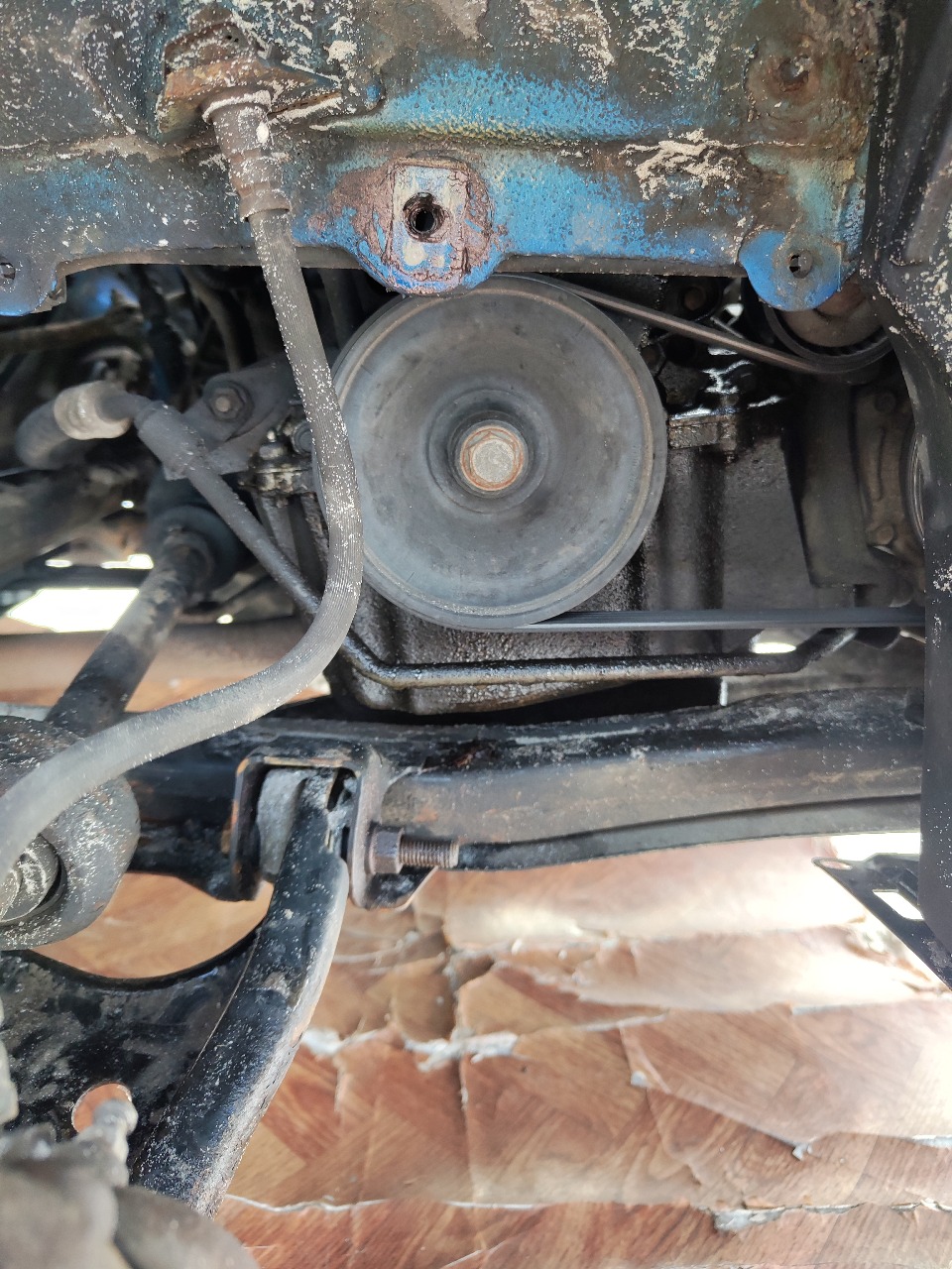

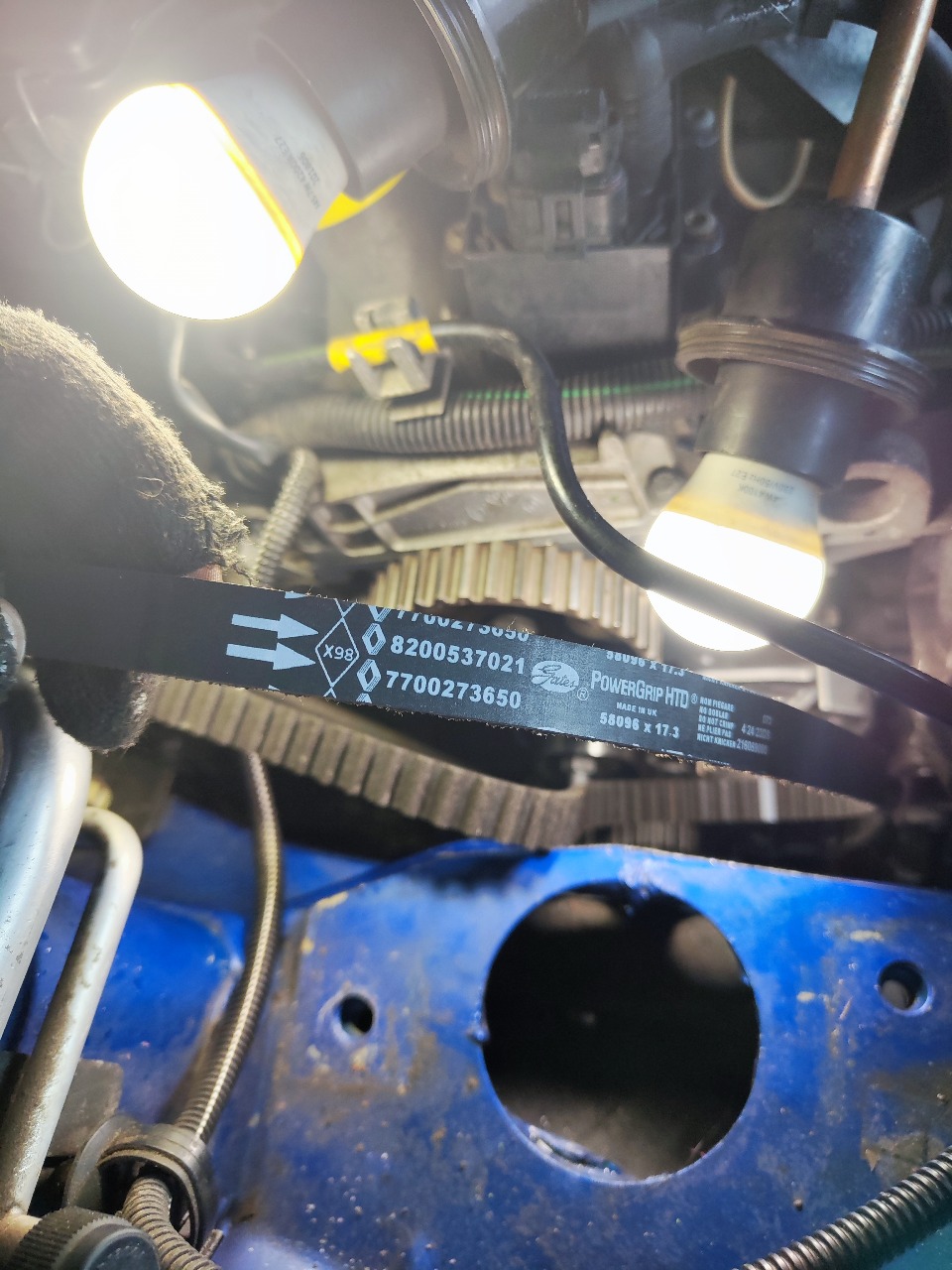

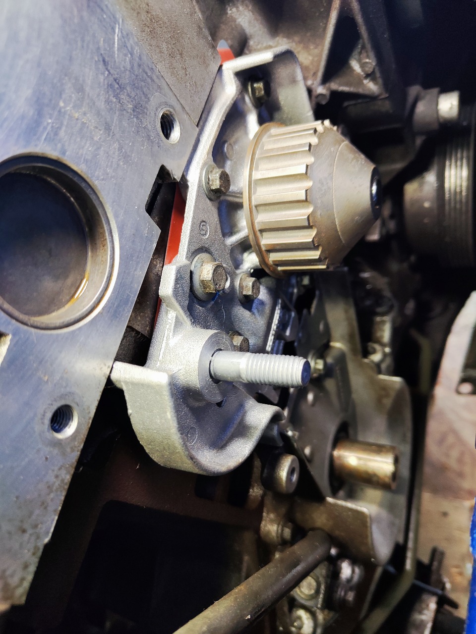

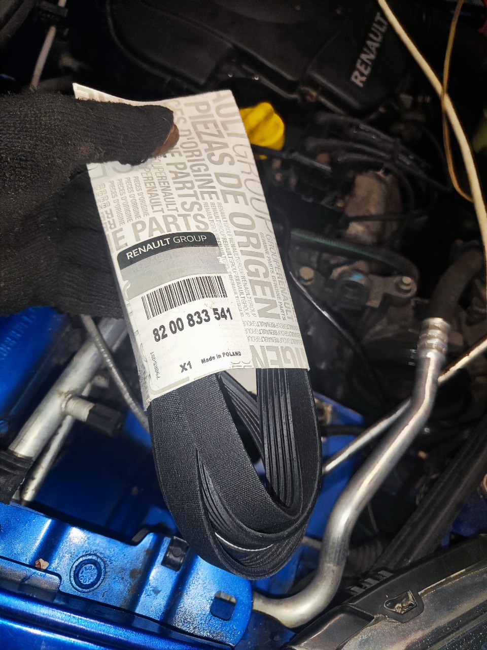

ЗАМІНА: ГРМ, РОЛИКИ, ПОМПА, РЕМІНЬ, САЛЬНИКИ, АНТИФРИЗ, БАЧОК
На Сандеріку ремін ГРМ пройшов ~4 роки та ~50 тис. км. при цьому помпа ні разу не мінялася отже, саме час їх замінити. Попутно заміню сальники колінчатого та розподільчого валів, приводний ремінь та його ролики, а також антифриз з промивкою та розширювальний бачок охолоджуючої рідини.

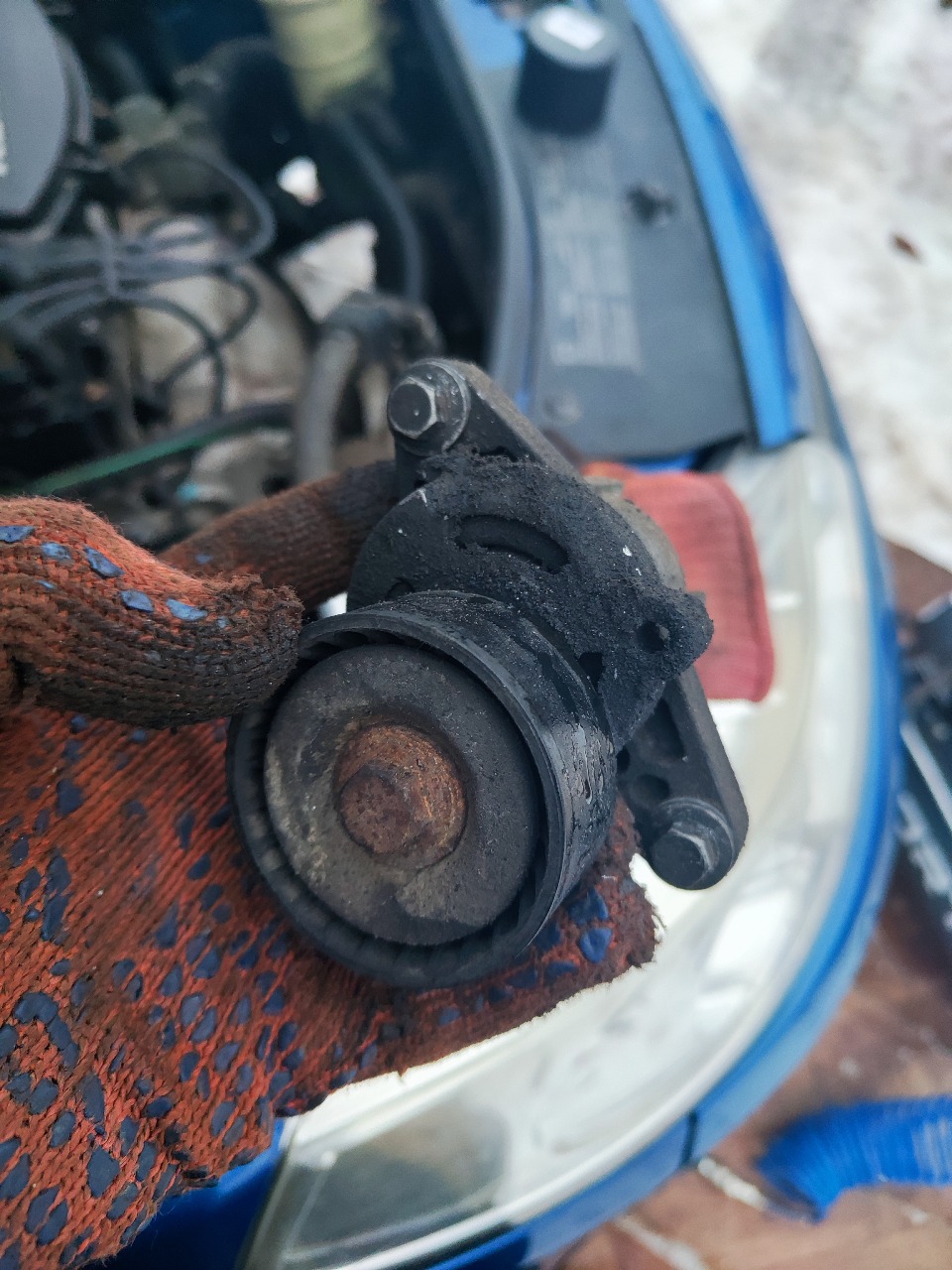

Зняв переднє праве колесо, захисний чохол та кронштейн підрамника
/upload/iblock/dde/v2loto0rc74xro25zs9xzxn11ho5ccii/IMG_20231216_113057.jpg /upload/iblock/a63/k7rq8zl1282pt5xh9a4awlu11ag6pwub/IMG_20231216_113658.jpg /upload/iblock/58a/rp3atj7n1zh47obcqn4qfyf6htsi17k9/IMG_20231216_114224.jpg

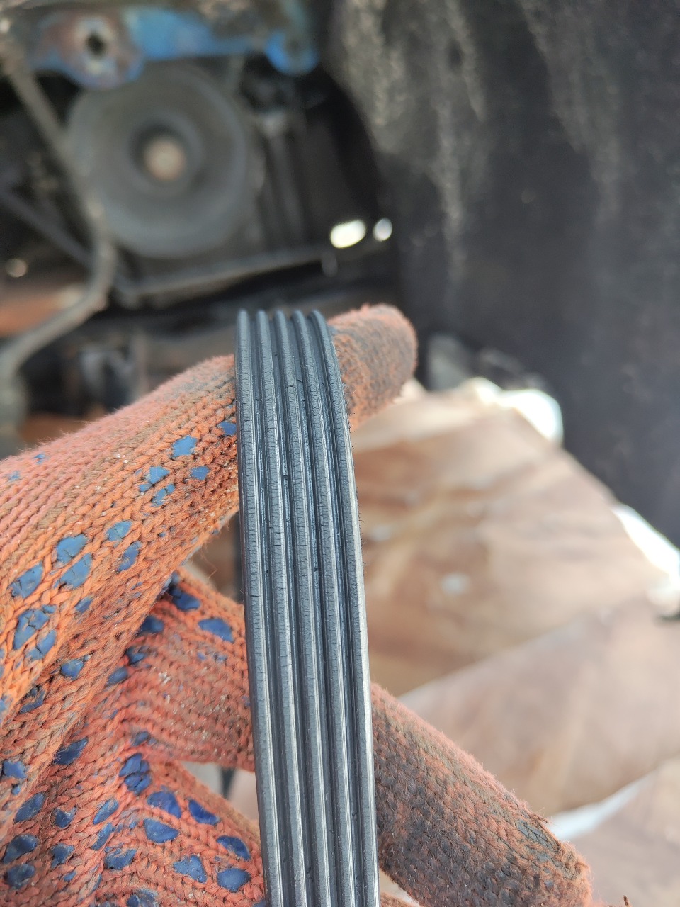

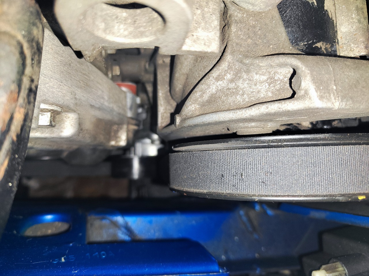

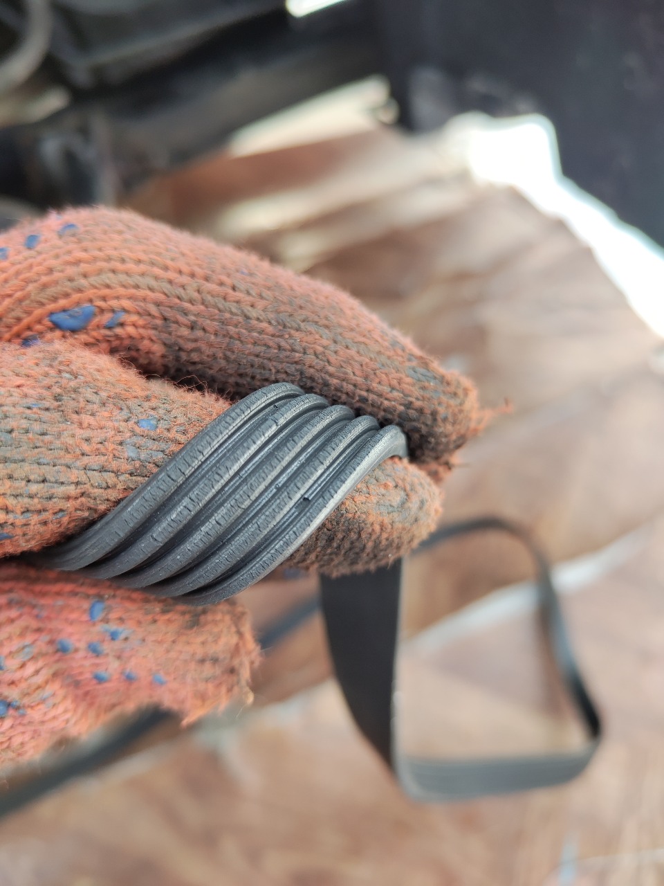

Старий приводний ремінь мав мікротріщини по всій довжині

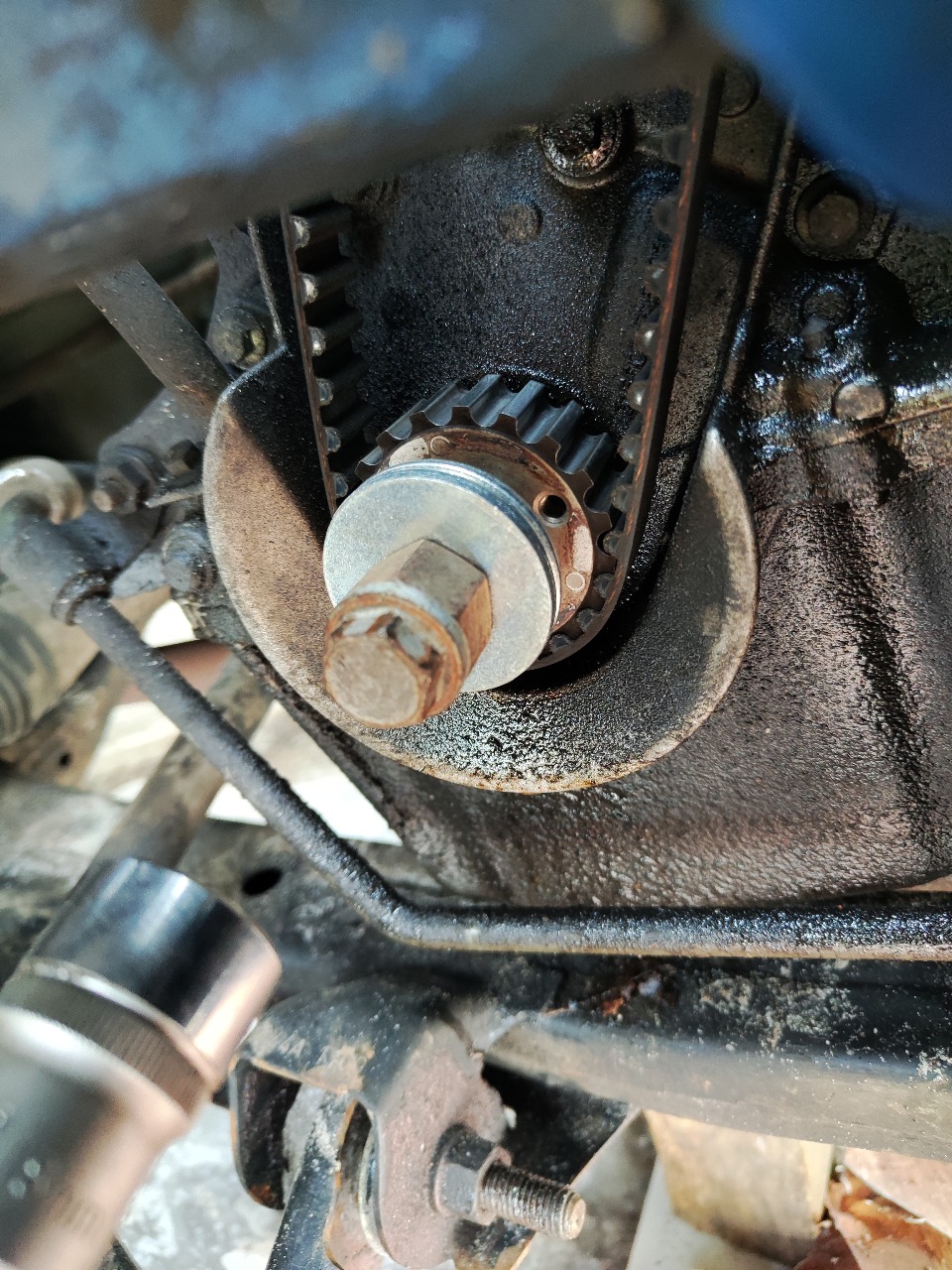

/upload/iblock/b67/hujfj7pqeosp41tyh036xex9bl0e4mkt/IMG_20231216_114629.jpg /upload/iblock/d1c/wvyw90pyu74c4xwrctw7y1nv4sjgp9my/IMG_20231216_114559.jpg /upload/iblock/72a/twkv3pky6y1b00gfv27iu316u3dwt8y6/IMG_20231216_114610.jpg

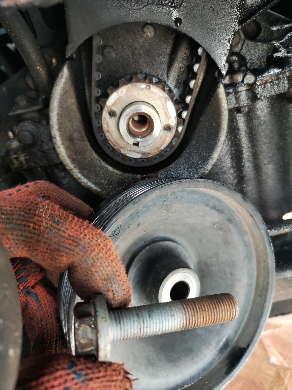

Вставивши викрутку під стартер зняв шків
/upload/iblock/e47/82il1z1a4mitqievnbd7o6o3aoqiq9rb/IMG_20231216_115650.jpg /upload/iblock/395/3rk2l431x2zedbewqnxber06e9kfzsms/IMG_20231216_115806.jpg /upload/iblock/6e0/mczx7p0ogg2fvg0weflkdr35j0klxde3/IMG_20231216_115959.jpg /upload/iblock/765/xo6tfawx3fak0c78huxvd9pk6kf4waq3/IMG_20231216_120332.jpg

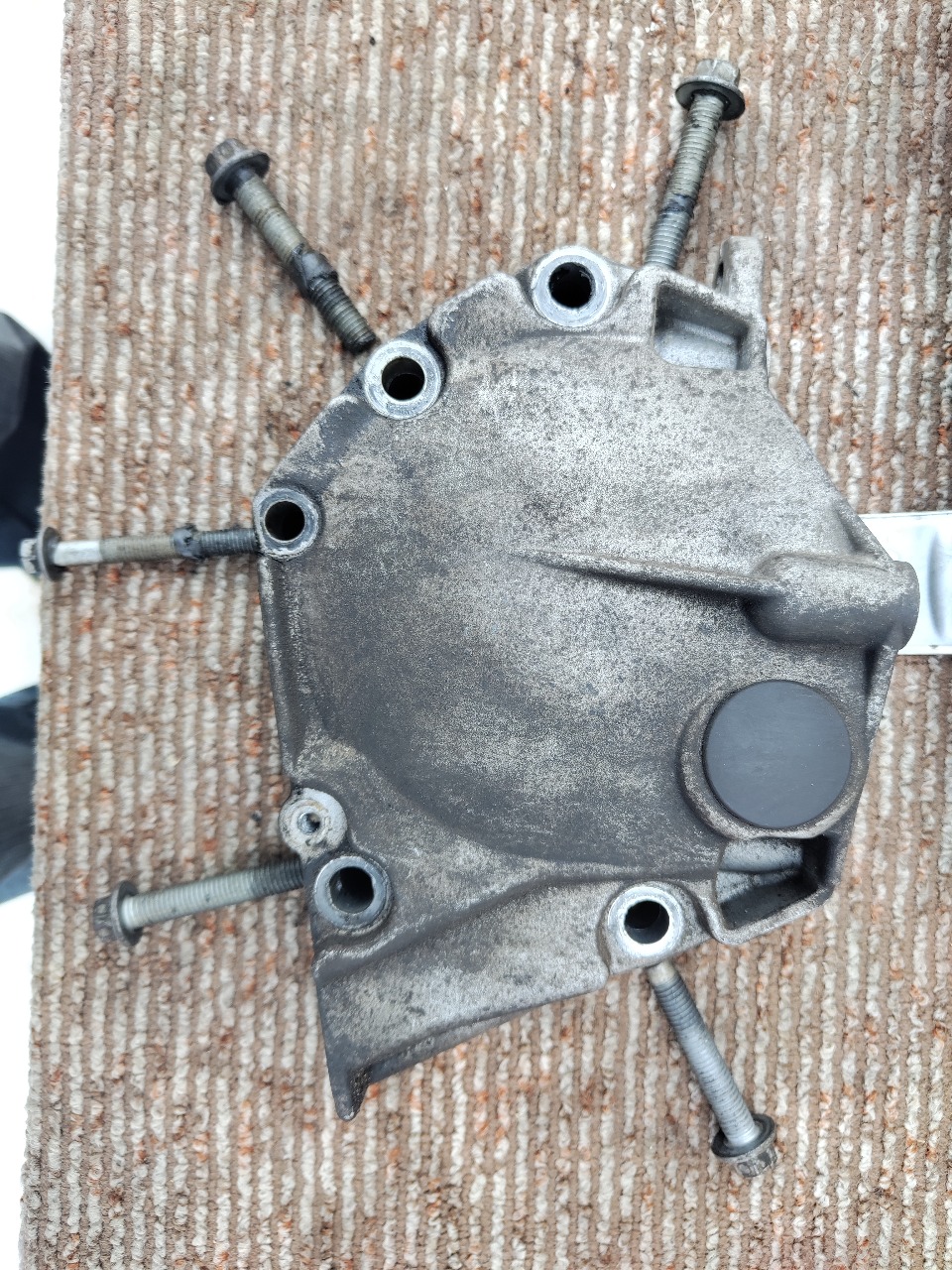

Зняв захист, піддомкратив двигун, відкрутив праву опору
/upload/iblock/cd3/mzjc61exqkr4ceu3jjxpq6j2163e4gkj/IMG_20231216_121117.jpg /upload/iblock/65d/zced3f6i99lqrapo57tmnx9q1uzteawc/IMG_20231216_122052.jpg /upload/iblock/160/0incls0te3pe5kpvwa45yk22y5t2qjd6/IMG_20231216_122657.jpg

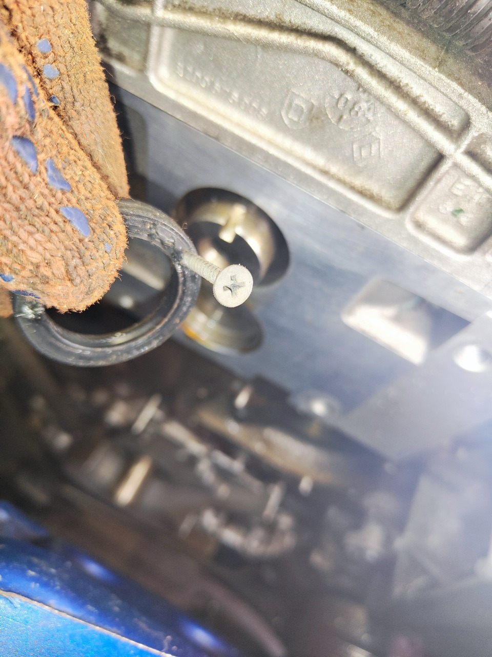

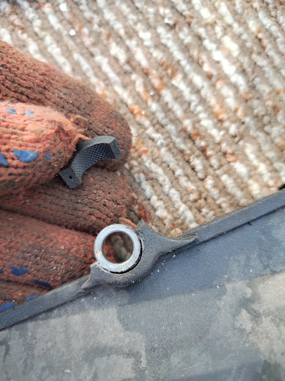

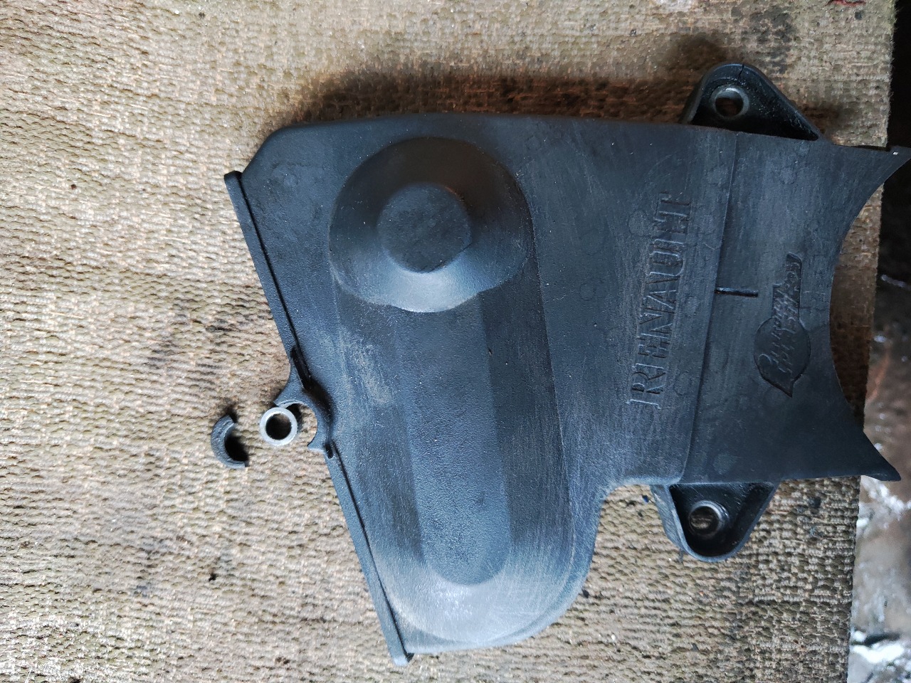

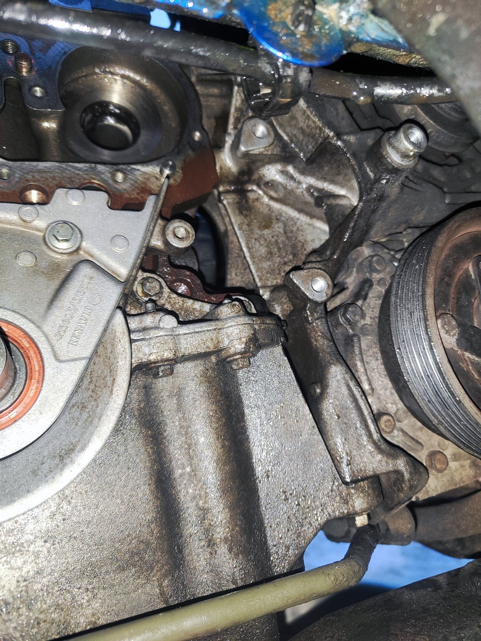

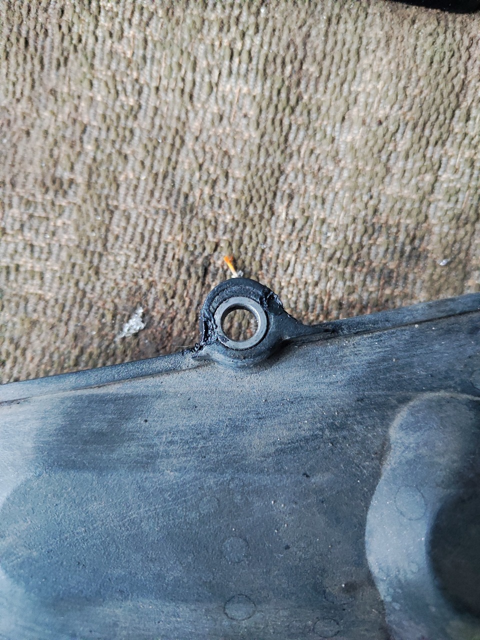

Зняв нижню та верхню кришки ГРМ, пластик тріснув в місці кріплення
/upload/iblock/2cb/fvw0zywr0p91229rmw26vgxmn2kz7wnm/IMG_20231216_125650.jpg /upload/iblock/4fe/kzo61s30jxmyz5ffyg2kqiqvbh2gwkc7/IMG_20231216_123827.jpg /upload/iblock/68d/zyp2djfflk2223pkqbb7je7oxzx4xo7b/IMG_20231216_123854.jpg

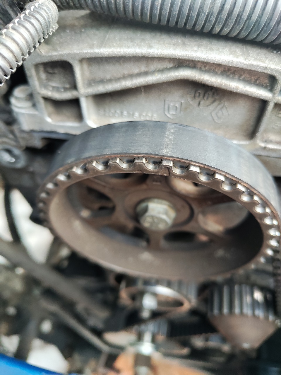

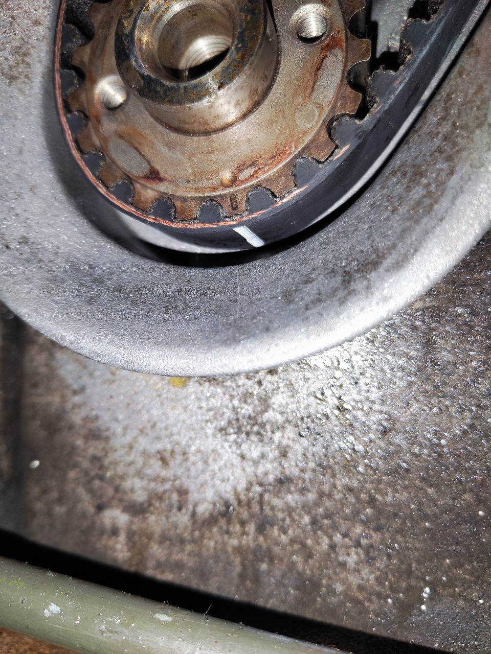

Провернув колінчатий вал до появи міток
/upload/iblock/2c2/k2eoy289e4iptfufzc186g74gm8u640t/IMG_20231216_130820.jpg /upload/iblock/7ae/59badeoklnzalzyoyby1wqb20tqmiemm/IMG_20231216_130829.jpg

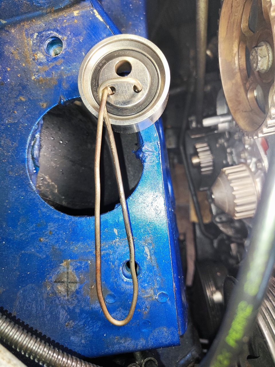

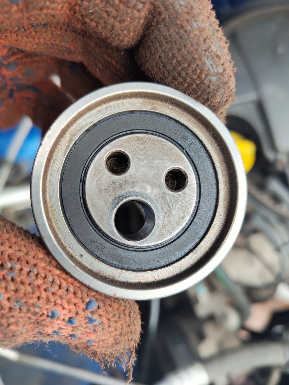

Відкрутив натяжний ролик та ремінь ГРМ від Gates - стан добрий
/upload/iblock/b93/dt572vb1ebj25wle4i7hcpqrqhkpow4m/IMG_20231216_131020.jpg /upload/iblock/62a/ll7v8xopu7t87a2jtilm8vckqzdn4fpf/IMG_20231216_131352.jpg /upload/iblock/dab/88yhp960r4jy9yvd08otwxtmo1l0q043/IMG_20231216_131433.jpg /upload/iblock/227/sq5c1es2h2ioociasioenmwz06x8jdsn/IMG_20231216_131448.jpg

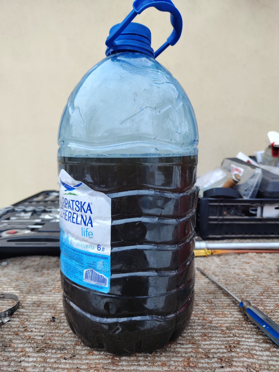

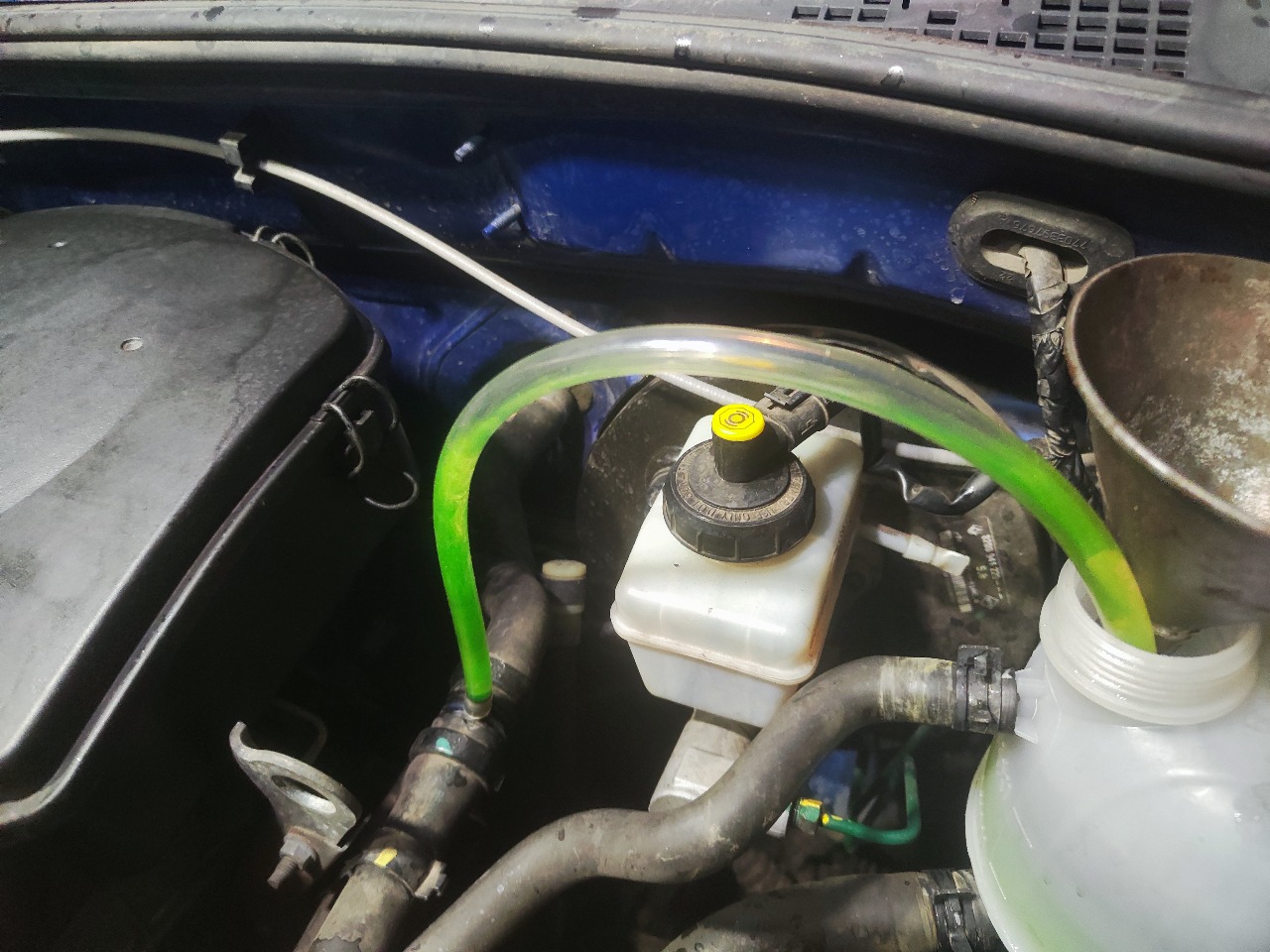

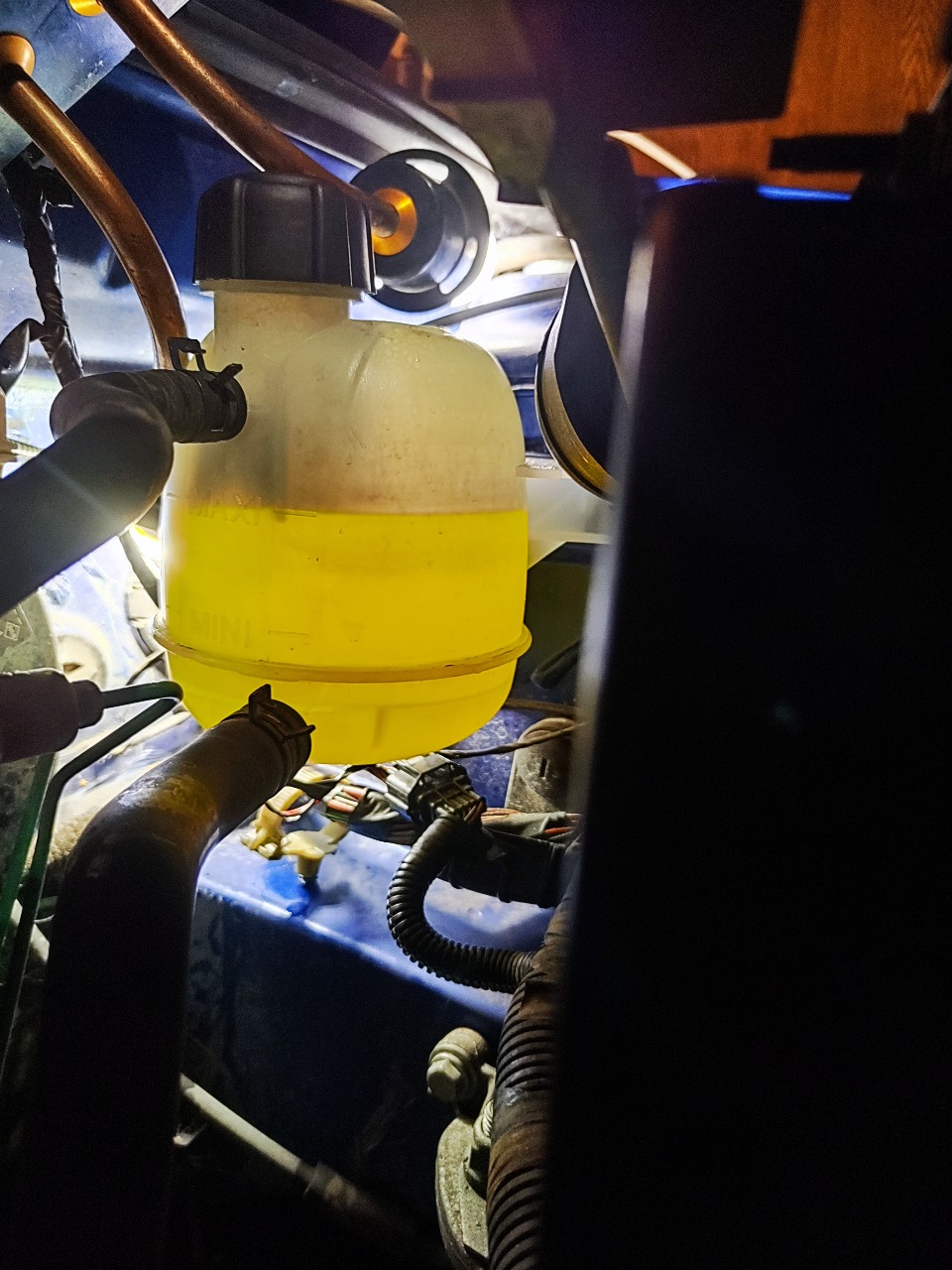

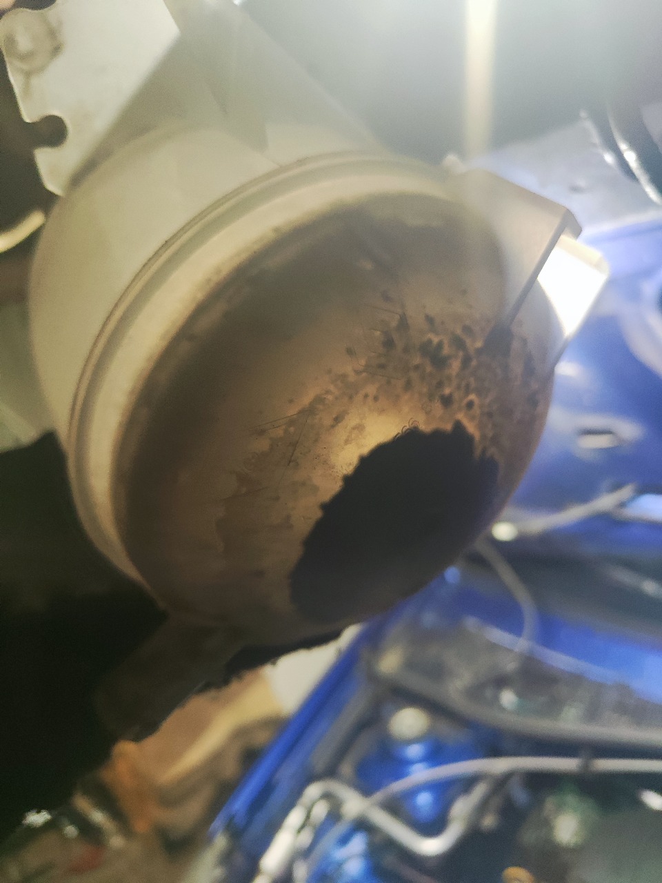

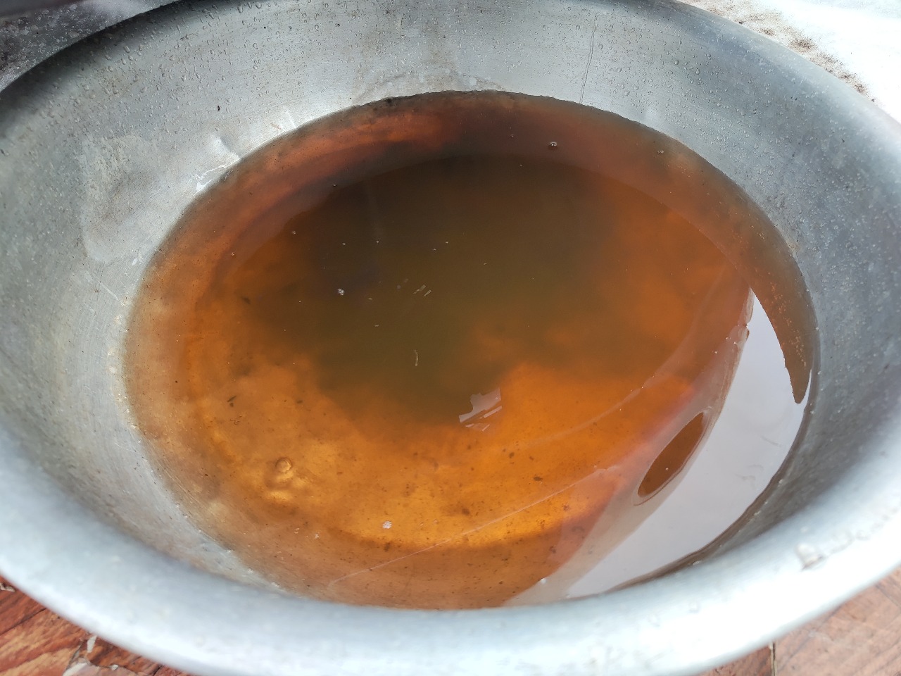

Злив 5 л старого антифризу незрозумілого кольору з купою бруду
/upload/iblock/9ab/6d50w5t3hd8boia87tcqrp71c7lv9gt3/IMG_20231216_134833.jpg /upload/iblock/89f/3ttcelihy3eibnpghk6jj780fzxttomm/IMG_20231216_135134.jpg /upload/iblock/995/od6wymnjdbf02r6nj7kuyih6or95r70u/IMG_20231216_133001.jpg /upload/iblock/44b/92ek32y3p72ox5bzkra6ucg8145ki8ro/IMG_20231216_133715.jpg

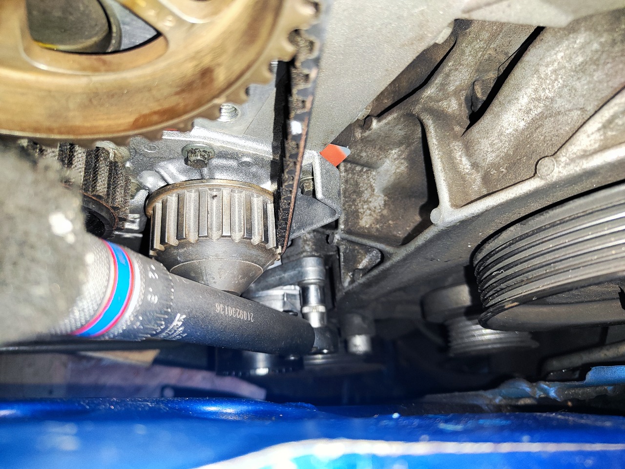

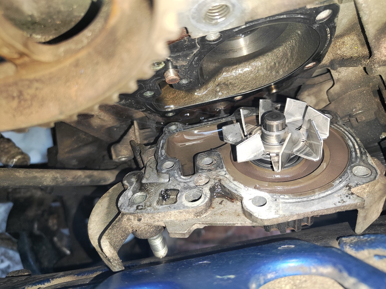

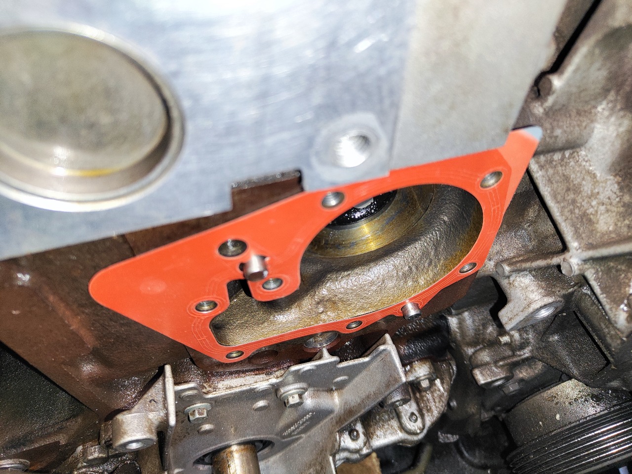

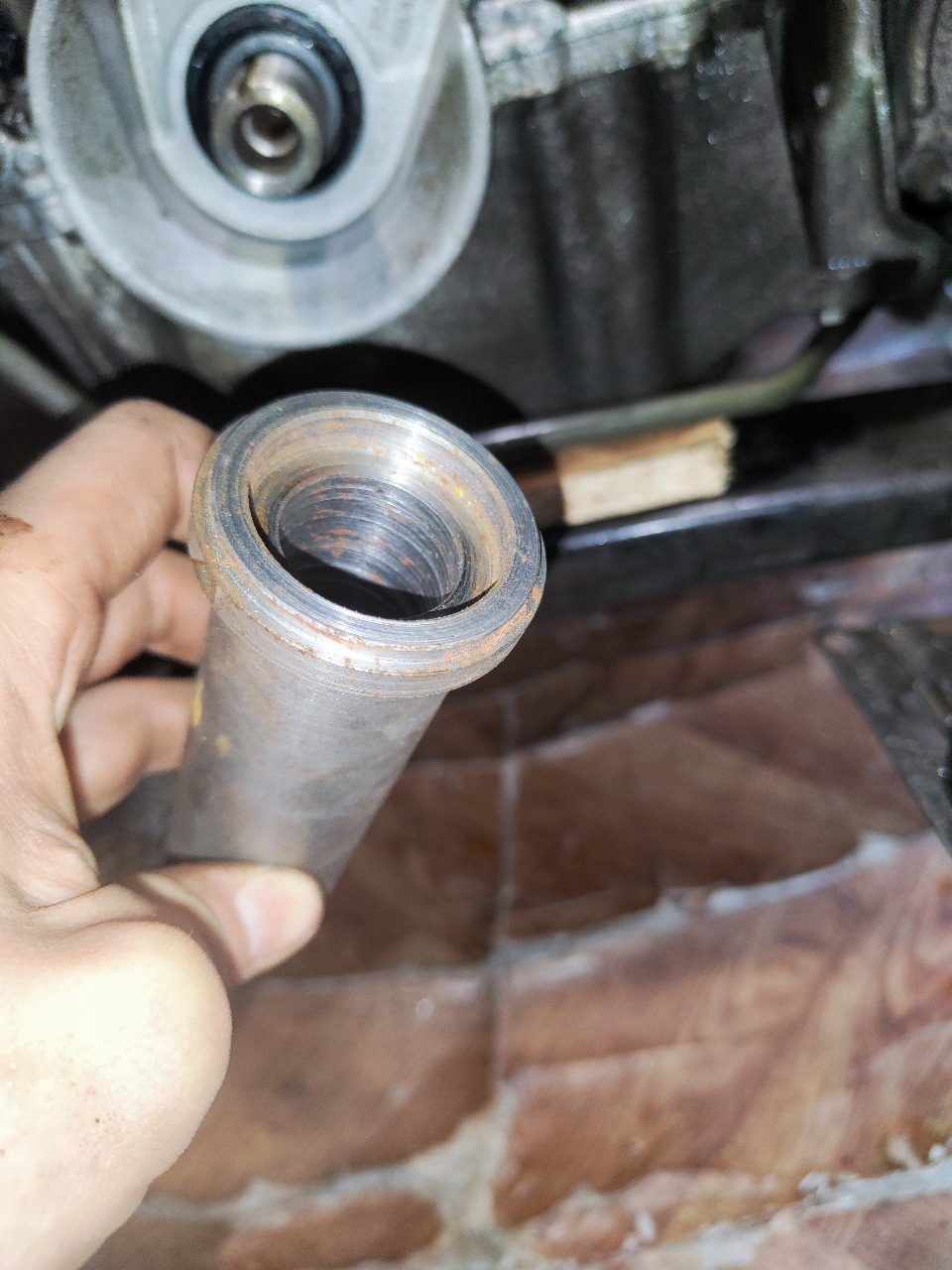

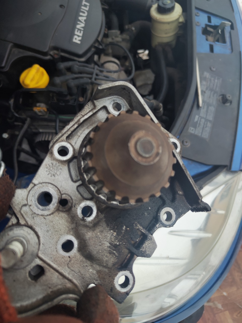

Відкрутив стару потікшу помпу з прокладкою
/upload/iblock/4c6/ngr9wj4h119ofekx6g28r42gw5zjb86a/IMG_20231216_145028.jpg /upload/iblock/a17/u7fnsvpeit3b6clzulrct9s3ji8zldlt/IMG_20231216_145115.jpg /upload/iblock/75d/l266a21p2b11yshvzxkdlakks1ft1qah/IMG_20231216_145235.jpg /upload/iblock/4f2/gnl4c97u9snbkc13y39tv4jqg5qeyaro/IMG_20231216_145251.jpg

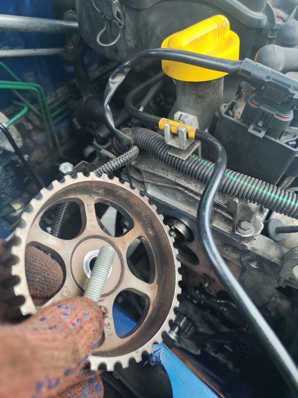

Зняв шестерню розподільчого вала, сальник не потікший
/upload/iblock/6ae/am26xe9ok5rqc2kglm6st2tzuc5zw2zt/IMG_20231216_145849.jpg /upload/iblock/b36/ii3zgkgd1kjbzk6853em79rrwp8ld6nz/IMG_20231216_150035.jpg /upload/iblock/e99/shy62t3mkf7qf2dhw7vog7turnpuqn4k/IMG_20231216_150127.jpg
Сальник колінчатого валу також сухий
/upload/iblock/424/35db9hnd4f0vh0j63c2521zkpgdyhvvz/IMG_20231216_151122.jpg /upload/iblock/336/pvk3ohkb8ntubq6r0n5fp1n2ky0tcdqa/IMG_20231216_151129.jpg

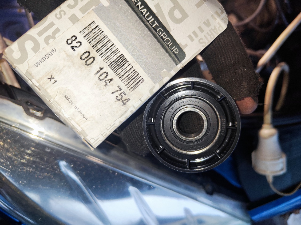

Відкрутив натяжний та обвідний ролики приводного ременя
/upload/iblock/fd3/p8lyt29j20hm9a2dkcil8r4e5eloq21i/IMG_20231216_153112.jpg /upload/iblock/2f5/9u5la0svcz4896au1h5wy24ugx1ir1qi/IMG_20231216_153117.jpg /upload/iblock/85a/zw2bcc45o97lgyvx0narhq3gtclowlw9/IMG_20231216_154743.jpg /upload/iblock/7c6/3w2htqupg1zd7dkukdnvzytec2lf8n02/IMG_20231216_154746.jpg
Перед установкою почистив та помив все довкола
/upload/iblock/85b/l1rzbhpglysgmn2wpqvf1eugystvax93/IMG_20231216_160330.jpg /upload/iblock/801/9abmnmkl84nazfsih7xb6mxaz6qyxrf1/IMG_20231216_160319.jpg /upload/iblock/094/vkfir0oj35w7ckswd0d67qk2p951bv28/IMG_20231216_160313.jpg

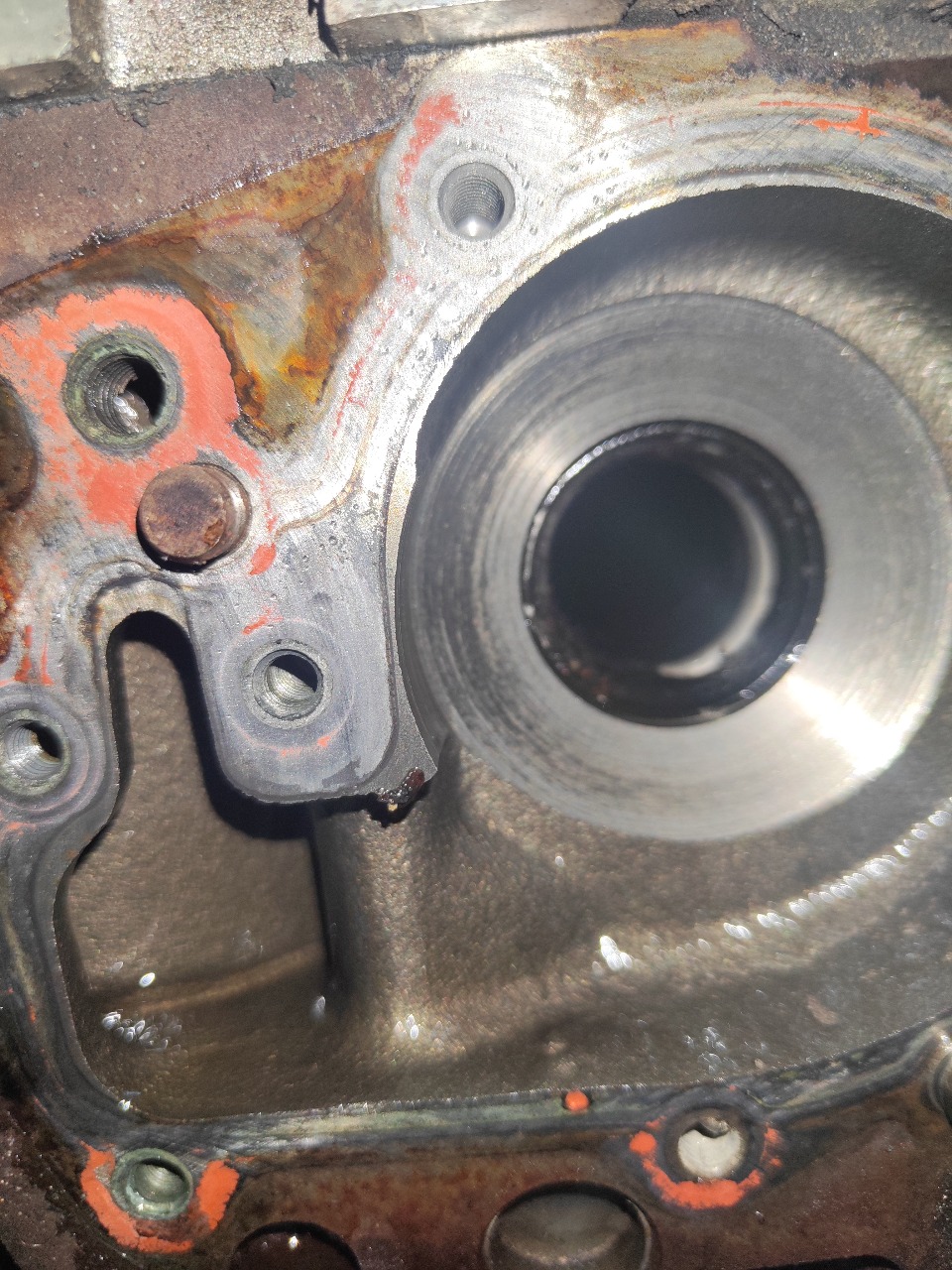

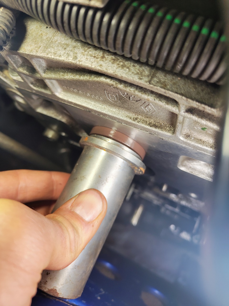

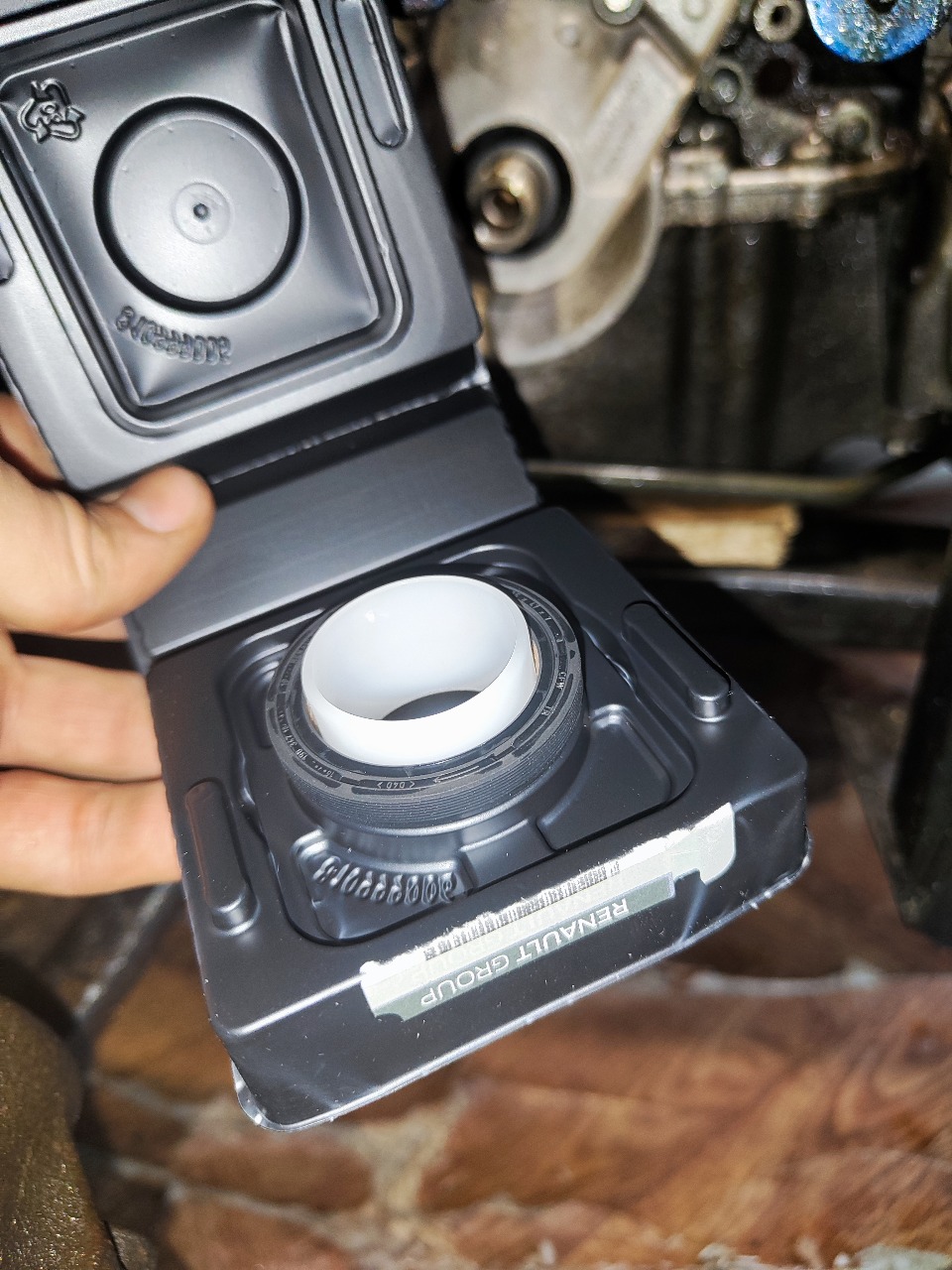

Демонтував старий та встановив новий передній сальник колінчатого вала
/upload/iblock/85f/lkj7cf6e3jom2rsbzwup06yp3ee4zx7w/IMG_20231217_092025.jpg /upload/iblock/ef2/mvyaf8kkhf6o1m9k2k31922123a7l314/IMG_20231217_092246.jpg /upload/iblock/adc/qik0bwnutyjl0mmjv18gmyoaahqewjc3/IMG_20231217_092305.jpg /upload/iblock/039/bljixh849fsfkemv3397p9y5ms2dfwt1/IMG_20231217_092659.jpg /upload/iblock/549/x8kfbj1zuenya3m5hpr5hdvhmvmq8l0b/IMG_20231217_092754.jpg /upload/iblock/35d/rrg5fzz4fzlmlu4evz0y709nzffgpexk/IMG_20231217_092915.jpg
Замінив сальник розподільчого вала
/upload/iblock/1e5/6195t8pmlu1jsy3o68eccvbr1hum5d27/IMG_20231217_123935.jpg /upload/iblock/e42/r5ys35ko7urtv4eu7go9xabfy37i7n1k/IMG_20231217_124516.jpg /upload/iblock/de6/nk1gy9xp2h4b2mid8ypdr9ja1gpzr6ff/IMG_20231217_124717.jpg

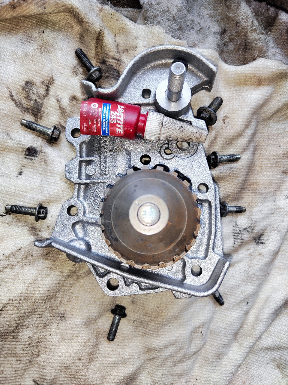

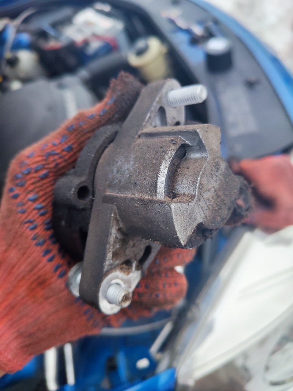

Встановив нову помпу
/upload/iblock/947/d3en5jryfkzhazkrkam44tjgrh2zzwr3/IMG_20231217_125225.jpg /upload/iblock/e81/gpgef2pv0aawgq4v52rsl2p90m7ehi86/IMG_20231217_130334.jpg /upload/iblock/8b9/1k79n427his9i8eqt73j21if25n4vajf/IMG_20231217_130812.jpg /upload/iblock/c25/q44vxy932lvg7zjmafs7dyw0hzg5a00p/IMG_20231217_132339.jpg /upload/iblock/eda/32wzlx566ivc29wjkezub01ictmz26cv/IMG_20231217_133317.jpg
Встановив новий натяжний ролик та ремінь ГРМ
/upload/iblock/332/b7bjqz1x3ategil2ln9cg20mvoe6rc2y/IMG_20231217_140001.jpg /upload/iblock/49a/l1hi7717pj32qclac69qlfsqg1eq87fm/IMG_20231217_135818.jpg /upload/iblock/df0/q0o1dkh866b2u40t7vuxsow7ej1pa7lx/IMG_20231217_140332.jpg /upload/iblock/6a6/vyhbtluo1bnu80265a005h6ntndmiht9/IMG_20231217_140410.jpg
Встановив новий натяжний та обвідний ролики приводного ременя
/upload/iblock/1eb/ii4ojzrww4evjv03koddun91ebf0tkw5/IMG_20231217_143929.jpg /upload/iblock/9e3/m88dl02rtzbyay3cnqt3jxdozif11lbi/IMG_20231217_145449.jpg /upload/iblock/533/03bjm5u34g0kq3ukpn5tp1x51s681t0u/IMG_20231217_145532.jpg /upload/iblock/05f/afyhvdgle9psry3qusbn2qrvaj9bkh65/IMG_20231217_150421.jpg
Встановив верхню та нижню кришку ГРМ полагодивши кріплення
/upload/iblock/826/ut7ckn8tbam0onx86hih1x4k05wbsq5w/IMG_20231217_151256.jpg /upload/iblock/df4/ce1542ak426flmggr3u05f1szdfrd5tl/IMG_20231217_151717.jpg /upload/iblock/7a8/s75vi8cevotqclrujlsq3hibo4eiviwo/IMG_20231217_152750.jpg /upload/iblock/2f0/od8jilq8osziezlh279l0xliubh438df/IMG_20231217_153006.jpg /upload/iblock/217/y109w8lnze07crpxuomclgjwxoma4q98/IMG_20231217_154437.jpg

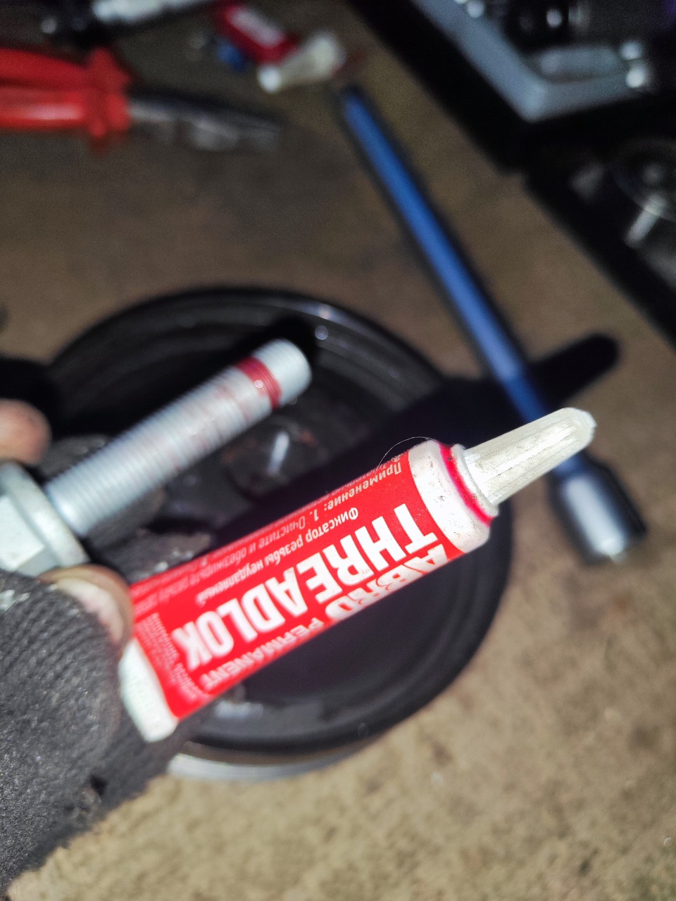

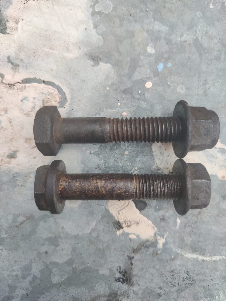

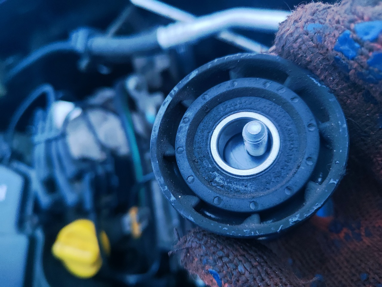

Встановив опору та закрутив шків на новий болт
/upload/iblock/9cc/3rf997r4k32zrqgjpf78axe2nw3prsvz/IMG_20231217_160124.jpg /upload/iblock/525/aqrhvz32awyg13ggpouh7uuiq3fefl1s/IMG_20231217_155327.jpg /upload/iblock/56e/4uvttr40lgmqgl1xoevcnoxyow48v8qa/IMG_20231217_160351.jpg /upload/iblock/720/jptw1ds24g7x4dcm9artrh4o404e1ddz/IMG_20231217_161238.jpg
Добре намучившись протянув новий приводний ремінь
/upload/iblock/d88/3err9054k00es8j2mn1qi8fckqx09s0j/IMG_20231217_161358.jpg /upload/iblock/1dd/z282wba2c1wjpd4kmcbh5qehftyx193t/IMG_20231217_163134.jpg /upload/iblock/b18/aosn2jrhgv4crrvs09vn1txmdneqnni4/IMG_20231217_163208.jpg
Встановив назад кронштейн підрамника, пластиковий захист та колесо
/upload/iblock/684/0p4ynsevf19uwa777jl8dcoh0biwcq5r/IMG_20231217_163515.jpg /upload/iblock/d50/04ot9751l8c8u6xck5j32odwobvcz4n7/IMG_20231217_163611.jpg

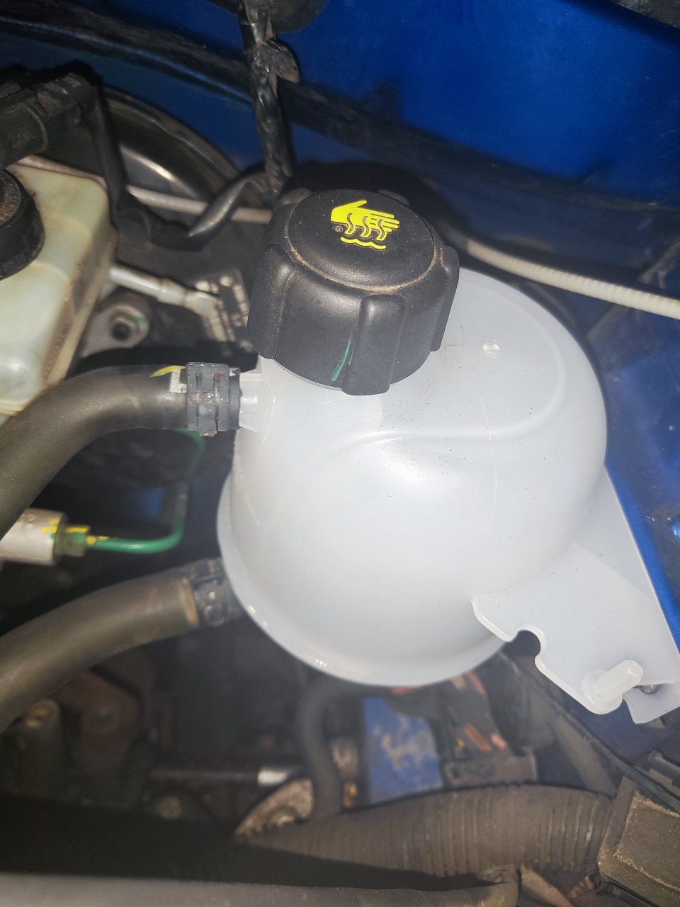

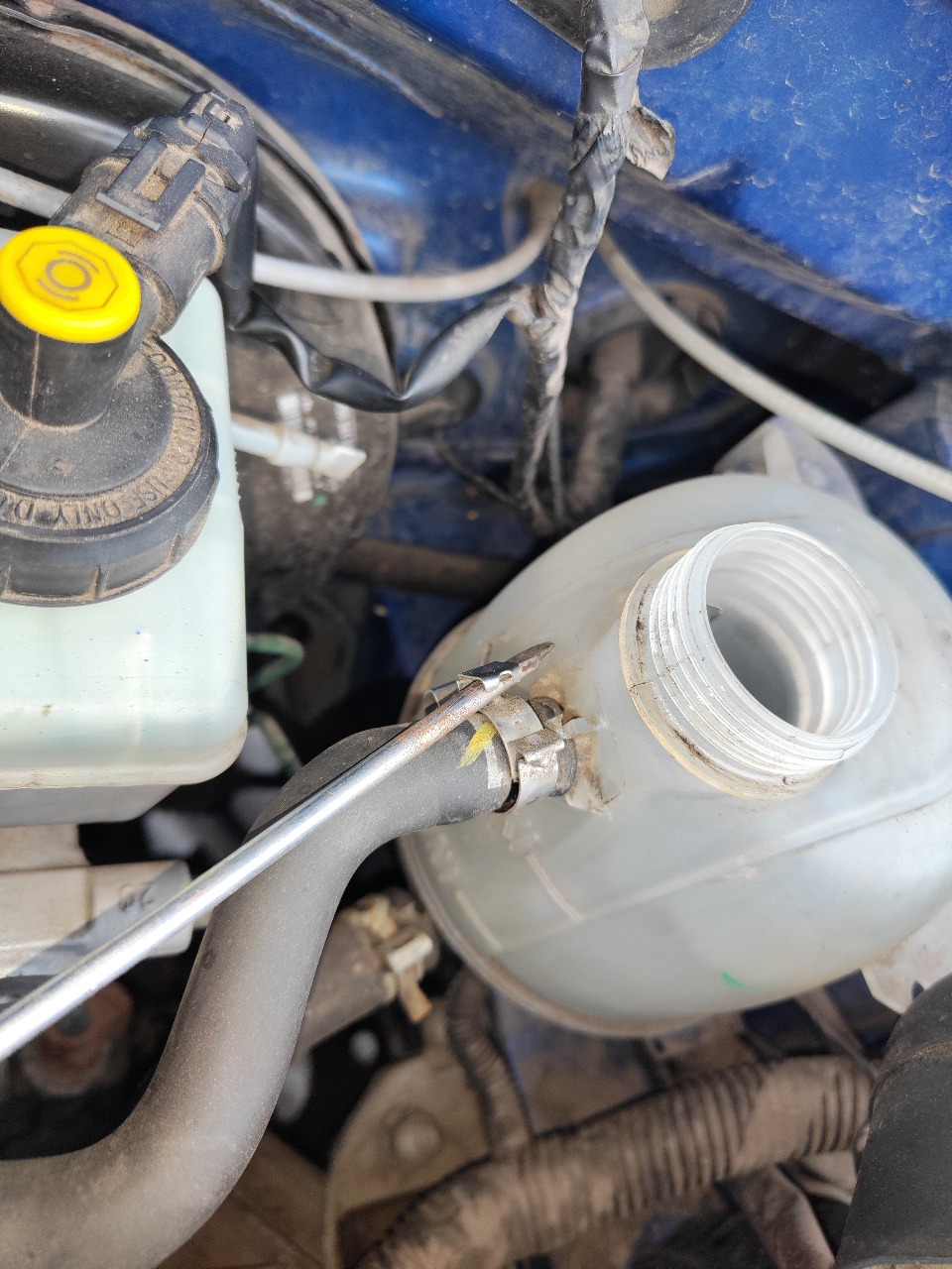

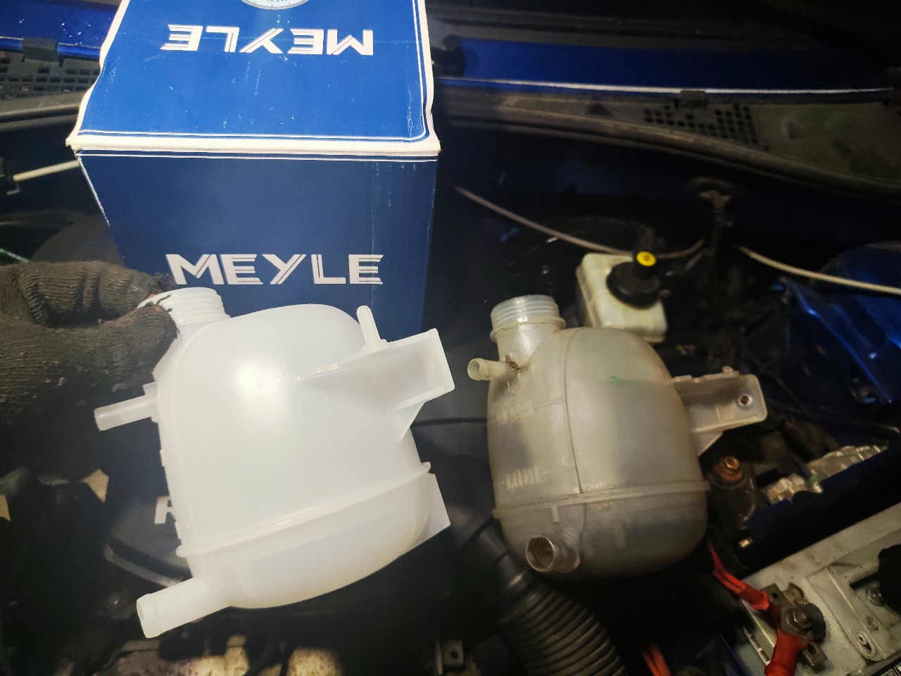

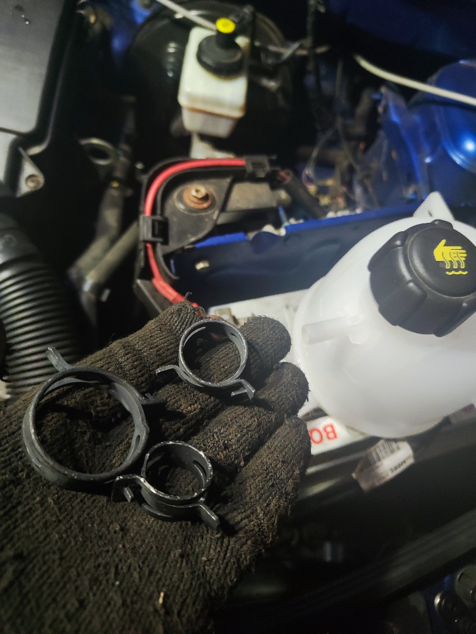

Замінив бачок охолоджуючої рідини та його хомути
/upload/iblock/e27/xbb9yg52pdaea02r1hlrd54nr2gee1x7/IMG_20231217_165741.jpg /upload/iblock/281/n4egcwdn4bd5uu75wl897jt9tlvlkw3w/IMG_20231217_165828.jpg /upload/iblock/c43/txve1dl91rvotlm8pdueyijowkxp7oyk/IMG_20231217_170129.jpg /upload/iblock/ccb/ecgam785o4x9xt4nm1ewn1ey2djatabi/IMG_20231217_171052.jpg

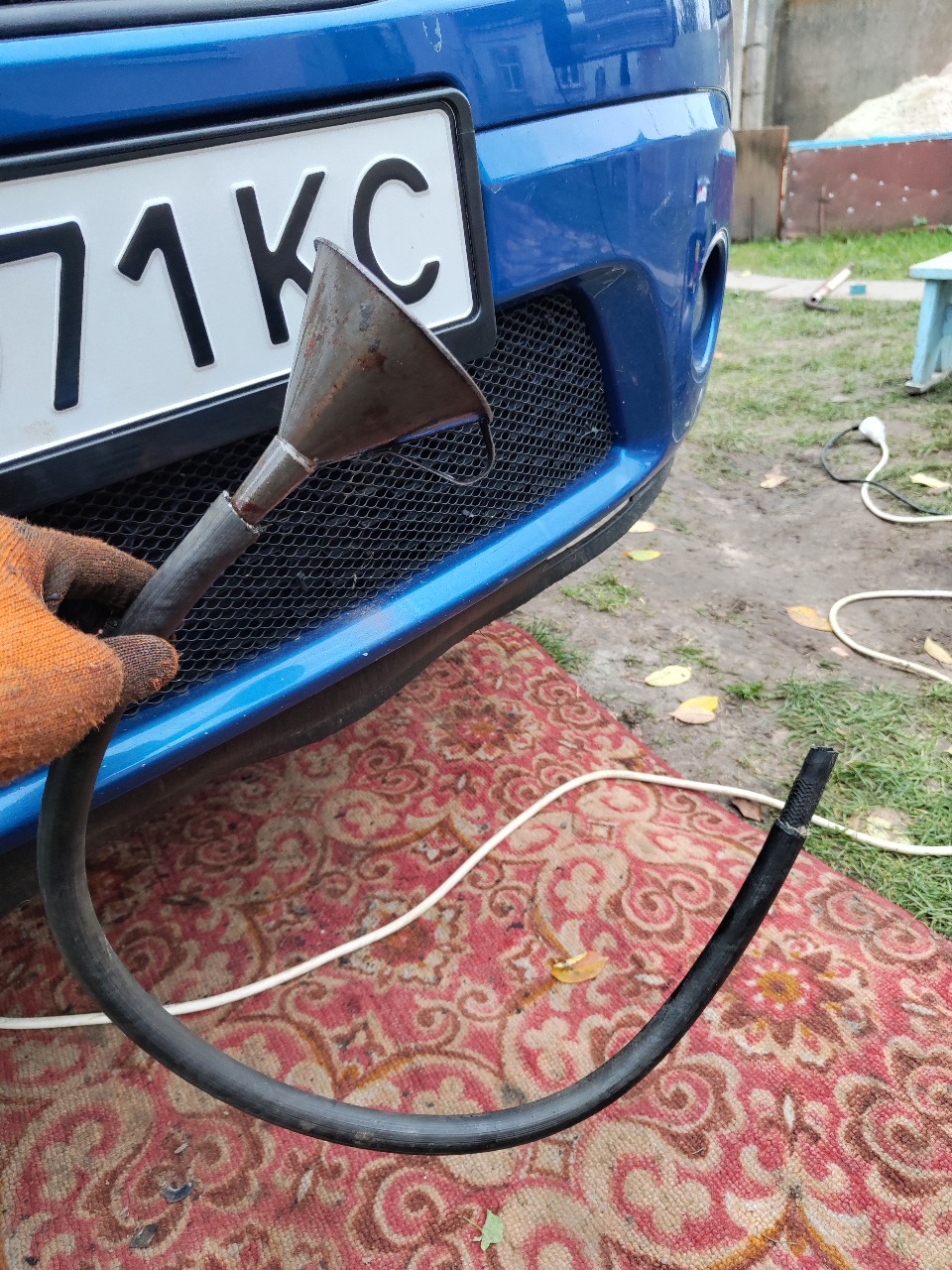

Промив систему охолодження
/upload/iblock/d32/uxa2o8xg83t7s42h7f494fg5czonchv3/IMG_20231217_171806.jpg /upload/iblock/7b3/uajn2jgqimh4rrnapsmgy6cb30v169rl/IMG_20231217_171810.jpg /upload/iblock/092/yp887gpxyy86fxkh22yjqdebu8vuwbfp/IMG_20231217_172404.jpg /upload/iblock/cf6/1znysxb3rznt0haghlyb0hqp4977apw8/IMG_20231217_204716.jpg
Залив новий антифриз та прокачав систему
/upload/iblock/ef6/d4w4ie8qe1j4y4d43mmg1j79pldtces8/IMG_20231217_200208.jpg /upload/iblock/9e0/eu8grd3p4vah0q1f8sda28diwz7xod02/IMG_20231217_200654.jpg /upload/iblock/2c2/b0snv2g357ilujabdhl3lu0os2f66urw/IMG_20231217_203619.jpg /upload/iblock/841/gwmyzj24jk5nzdoau52eeq9ju8yliajx/IMG_20231217_210136.jpg
