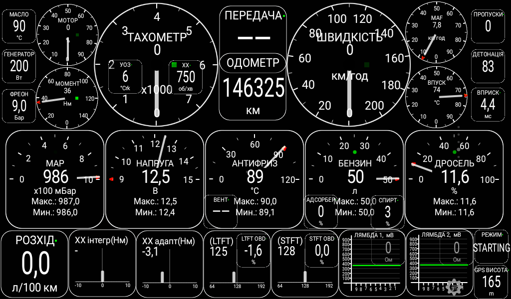

251 Відредаговано Migen (2023-06-07 21:58:58)

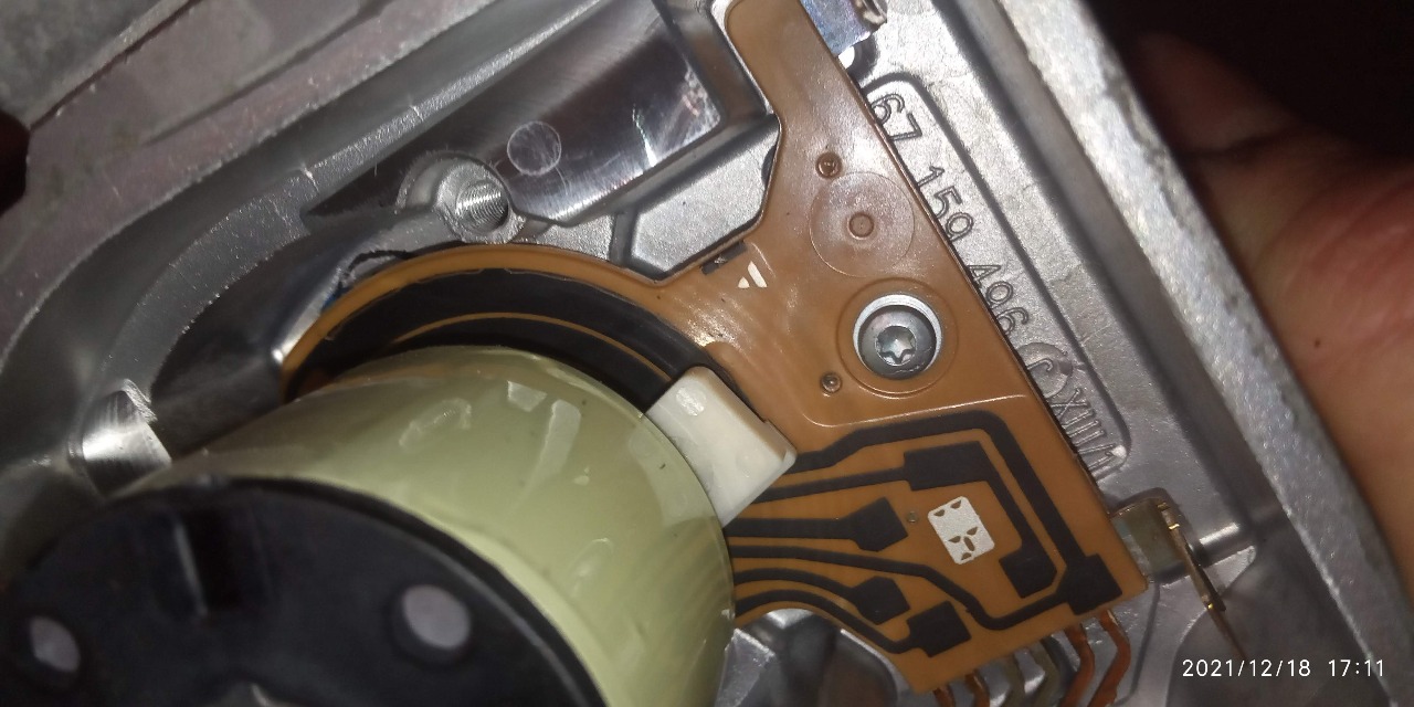

ДХВ дальній в півнакалу - те що потрібно
На ali можна придбати цю плату?
252 Відредаговано igorsh88 (2023-11-09 12:30:46)
На Aliexpress нізнаю  dntknw  і не нуна - якість низька, як не згорить то замкне focus
На OLX є під різний функціонал від народних умільців:
1. Плата, що в мене
2. Ще: тут і тут - дешевше но без контролю по напрузі
Хто тримає паяльник та програмує даю матеріали свого зміненого варіанта ДХВ

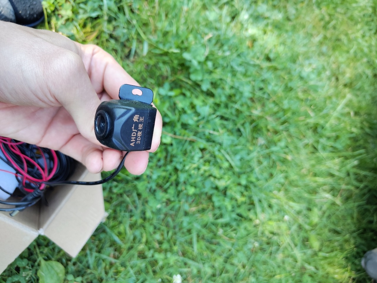

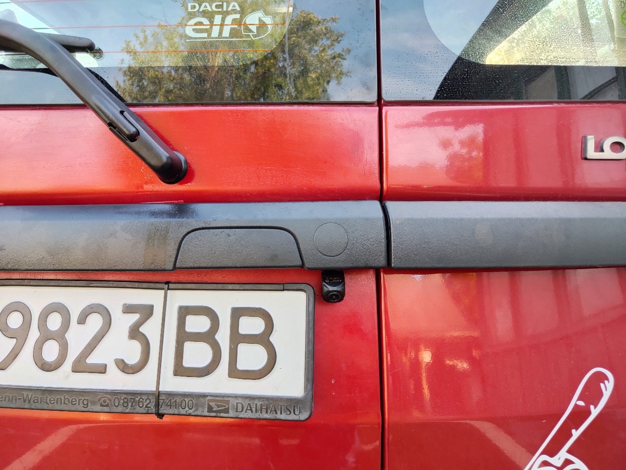

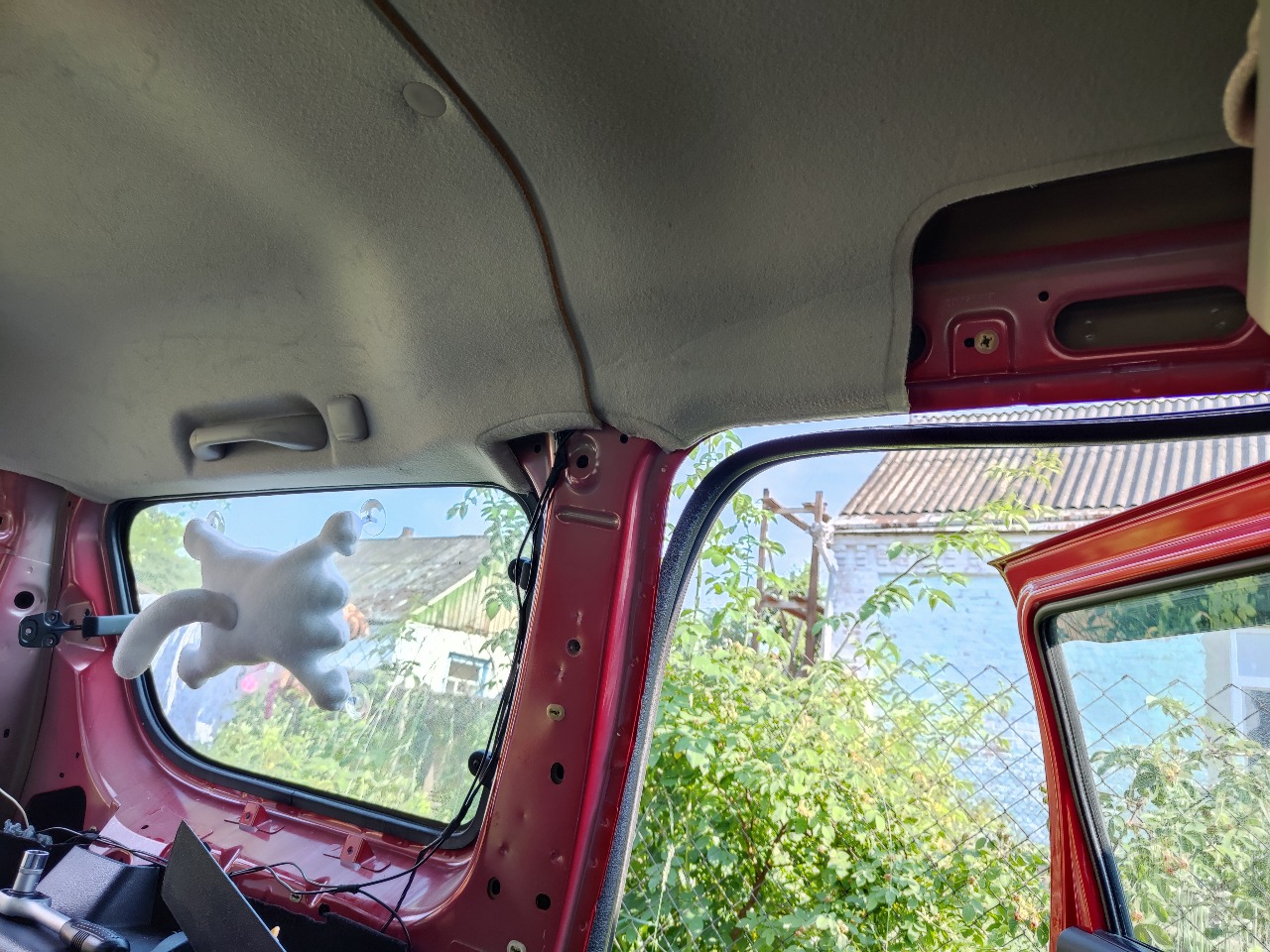

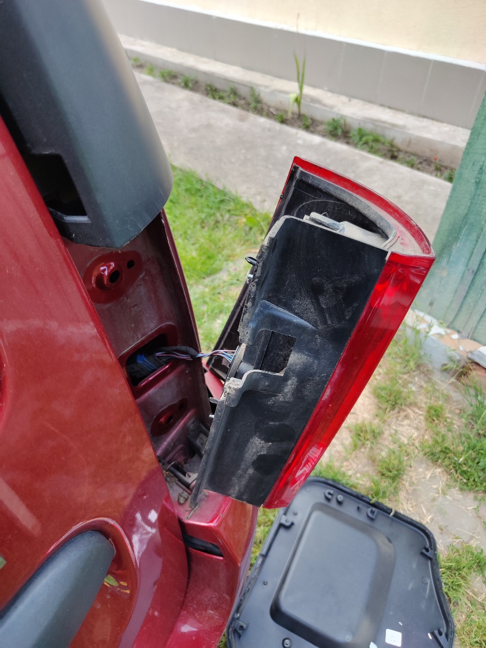

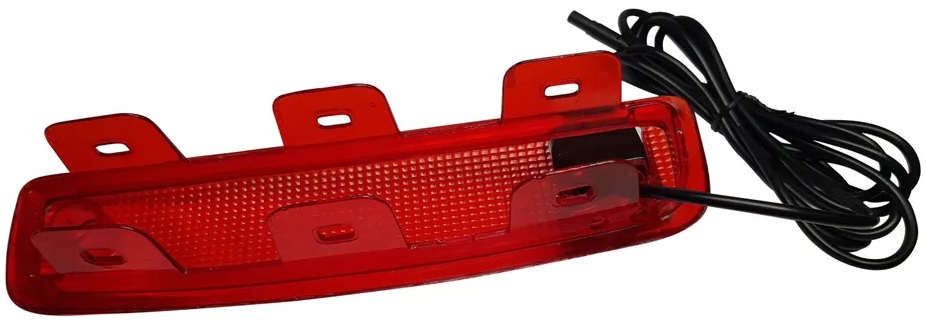

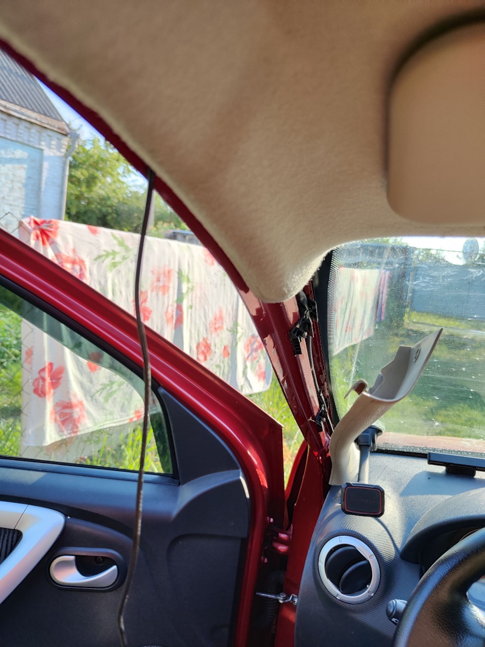

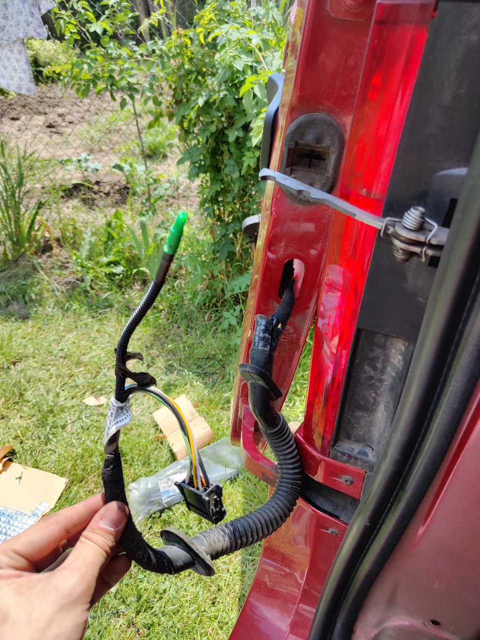

КАМЕРА ЗАДНЬОГО ХОДУ
/upload/iblock/957/51p6qk1uu785yh53x704xeeq6vfm5hb4/IMG_20230617_090543.jpg /upload/iblock/06e/y85if2soji51f75kl4hgijl03n6s6ng0/IMG_20230617_185658.jpg
Півсалона розібрав доки встановив
/upload/iblock/23f/z6112rfy1dj5zleuqf97pnwps6n8oleh/IMG_20230617_095516.jpg /upload/iblock/f89/8quz20rx82xus12vlro82shaf9ds2ikj/IMG_20230617_091731.jpg /upload/iblock/f56/exx4mevd7y3ssg57btfn02tcbuwwmanp/IMG_20230617_174639.jpg /upload/iblock/5e3/qv691avdhwz0dw2qq36tl45ofkqpbt2b/IMG_20230617_122712.jpg /upload/iblock/37a/711zt7zmsgwsydry99qv1nsay7vegqau/IMG_20230617_150436.jpg /upload/iblock/038/njv8a22cld32mji4xd0osbp0ez6ilfgw/IMG_20230617_182357.jpg
Переваги:
- AHD 720p, 25 FPS;
- кольорова.
Недоліки:
- асиметричне розташування;
- монтаж то суцільна морока.
Хотів в плафон стоп сигналу -  не знайшов
/upload/iblock/fd7/woh846puzjtlihzajt47szzfv9dg2gww/6120390366.jpg /upload/iblock/9be/2ojhxztkil2ubw4jp3qi2vequu3h66no/6120390368.jpg

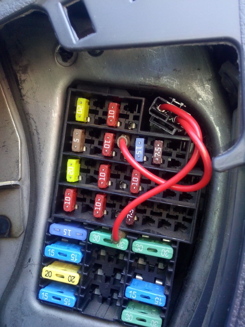

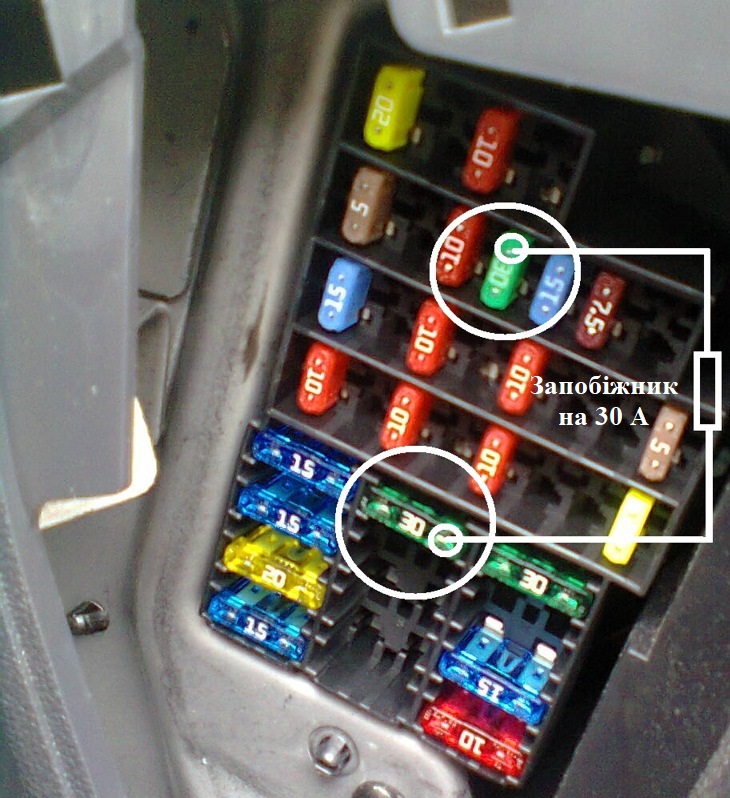

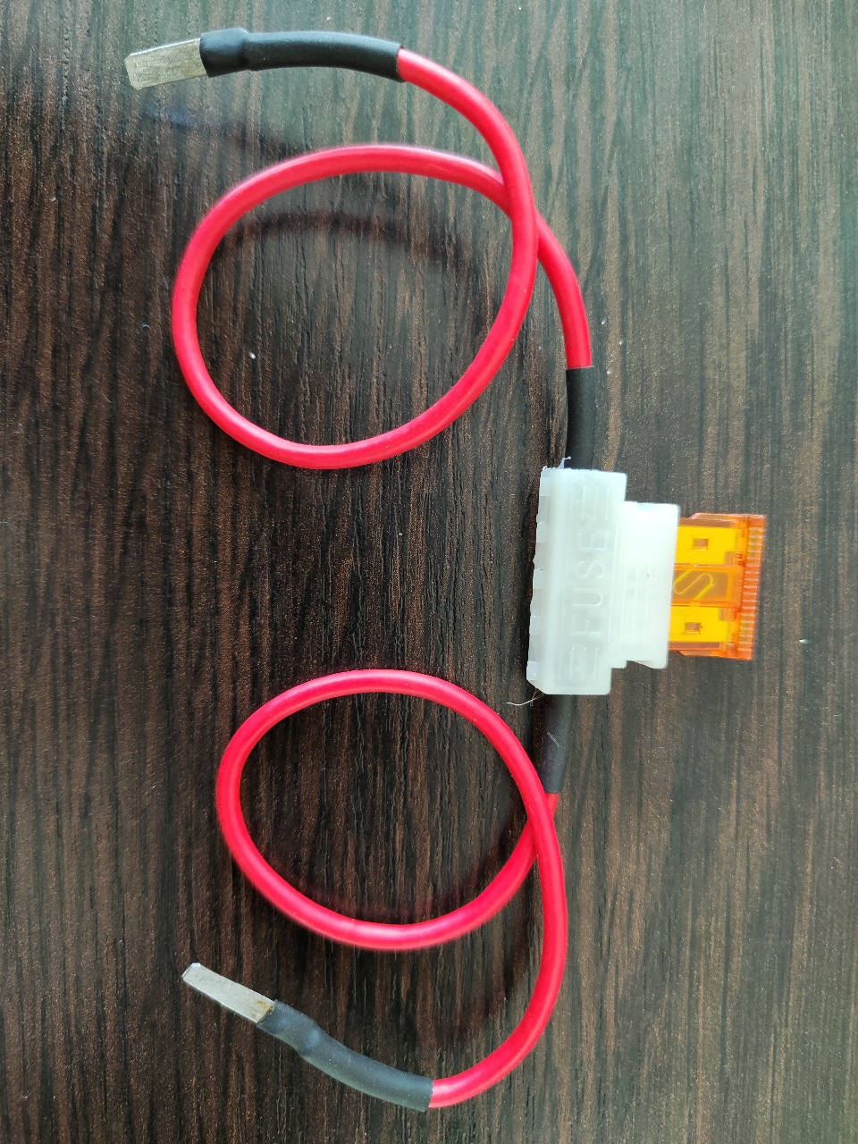

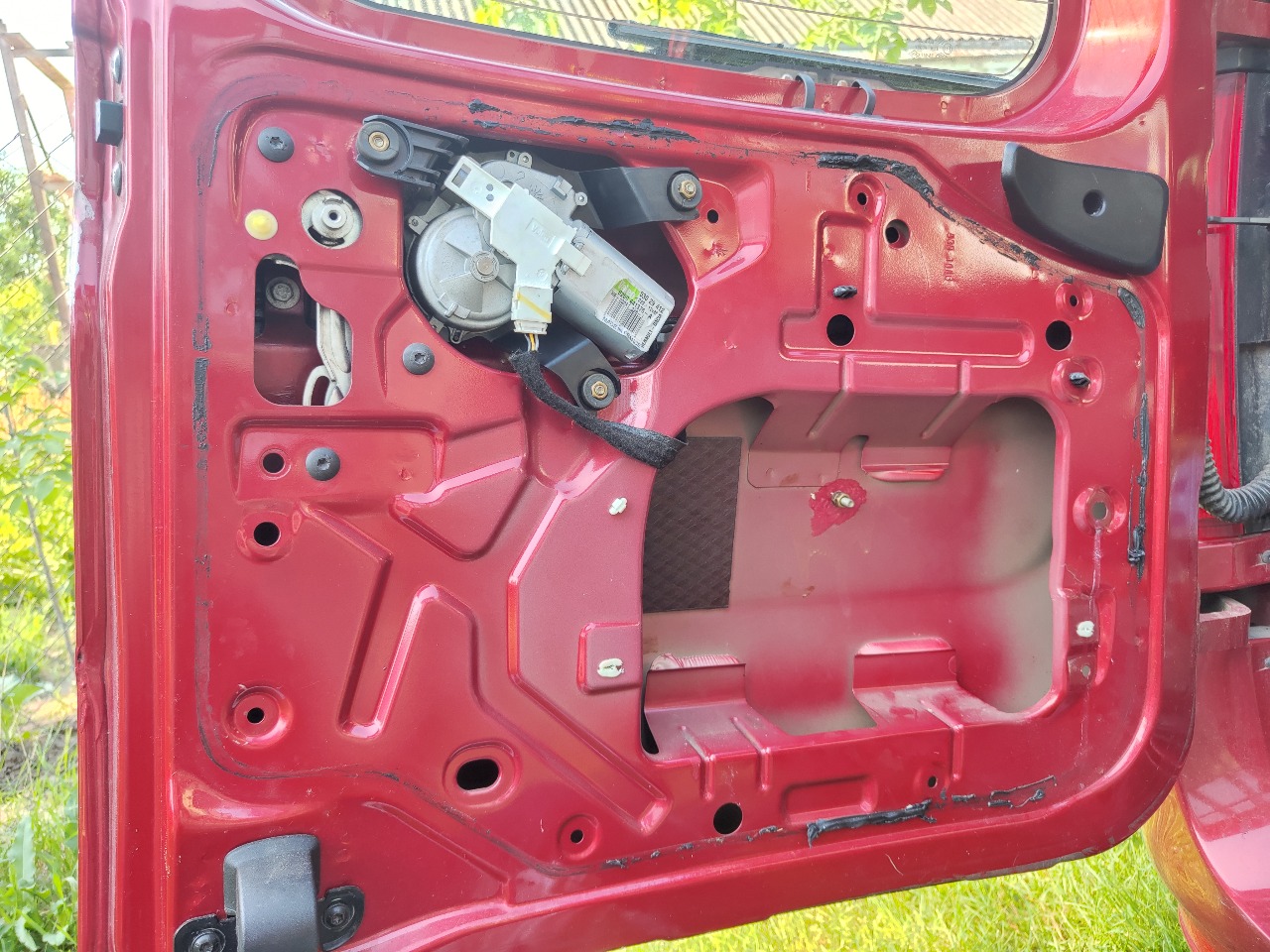

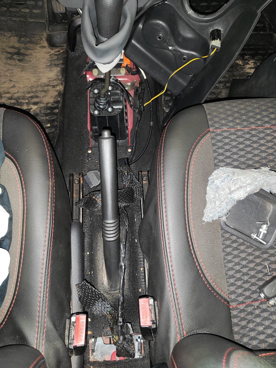

ЕЛКЕТРОСКЛОПІДЙОМНИКИ БЕЗ КЛЮЧА В ЗАМКУ ЗАПАЛЮВАННЯ
/upload/iblock/41d/o0k2b7lr3r3mgg59bfz0lu6t6f1mojp0/IMG_20230620_091935.jpg /upload/iblock/ba6/610qmy79ecbv6ypm3onp4q1c4do6sxq1/2e4271u_960.jpg /upload/iblock/386/kuwklu6c5zc0sysb5svtmla68scjuhas/qUAAAgGk32A_960.jpg
Перемичка/запобіжник в потрібне місце і передні електросклопідйомники працють без ключа в замку запалювання  smoke
P.S. Запобіжник ліпше на 30 Ампер.
Спасибо сказали: basil.shumylo1
255
ІМХО, Ну таке собі рішення. Поставьте доводчик та не майтесь "Єрундой"
256 Відредаговано igorsh88 (2023-06-21 21:57:24)
Сигналки німа і вікно до кінця не закриваю. Маючи вставні дефлектори бокових вікон щілину в 1 см лишаю.

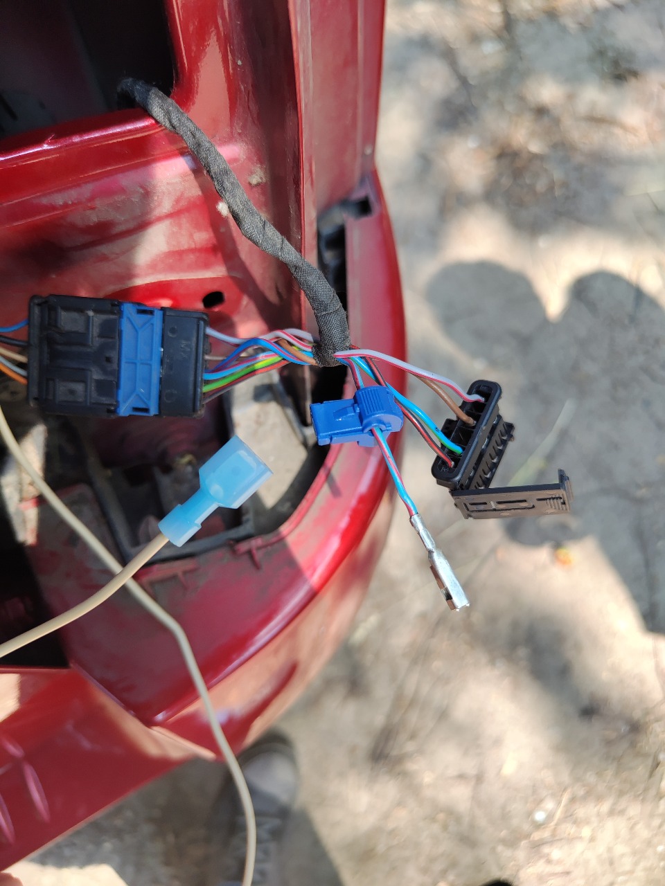

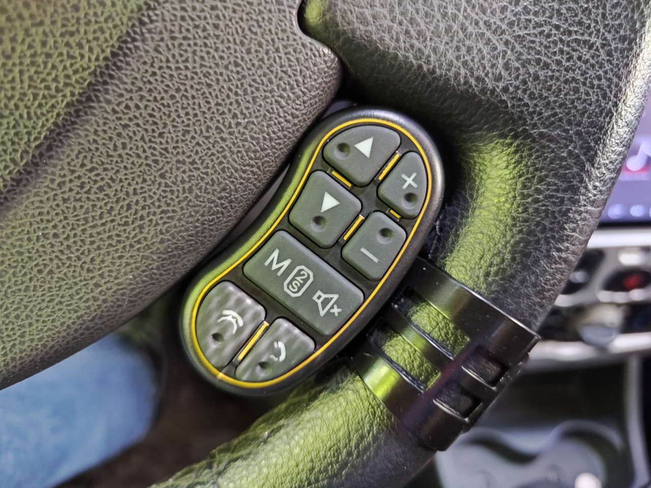

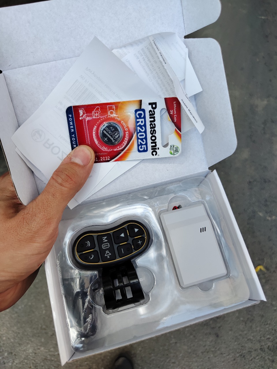

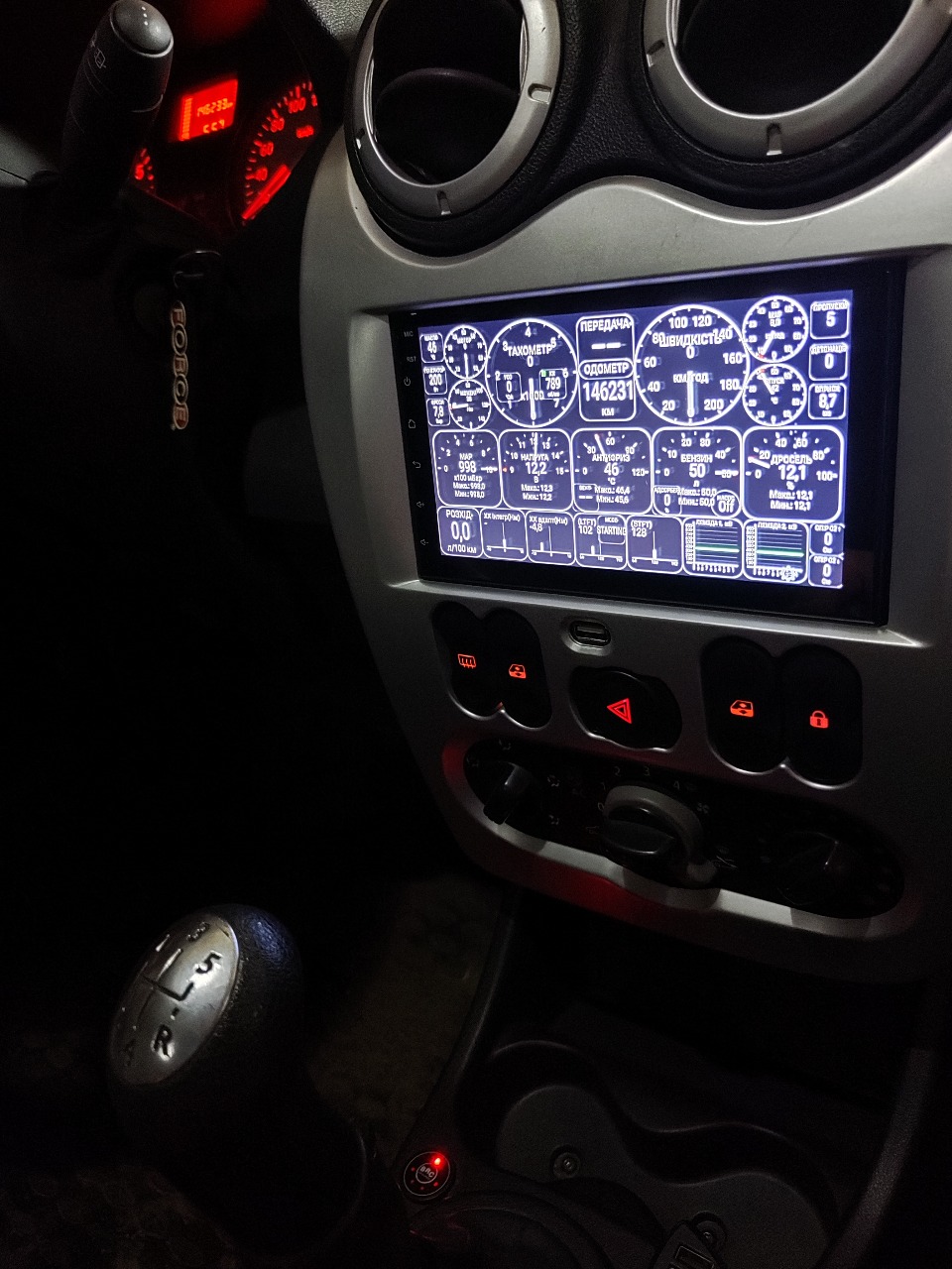

МУЛЬТИКЕРМО

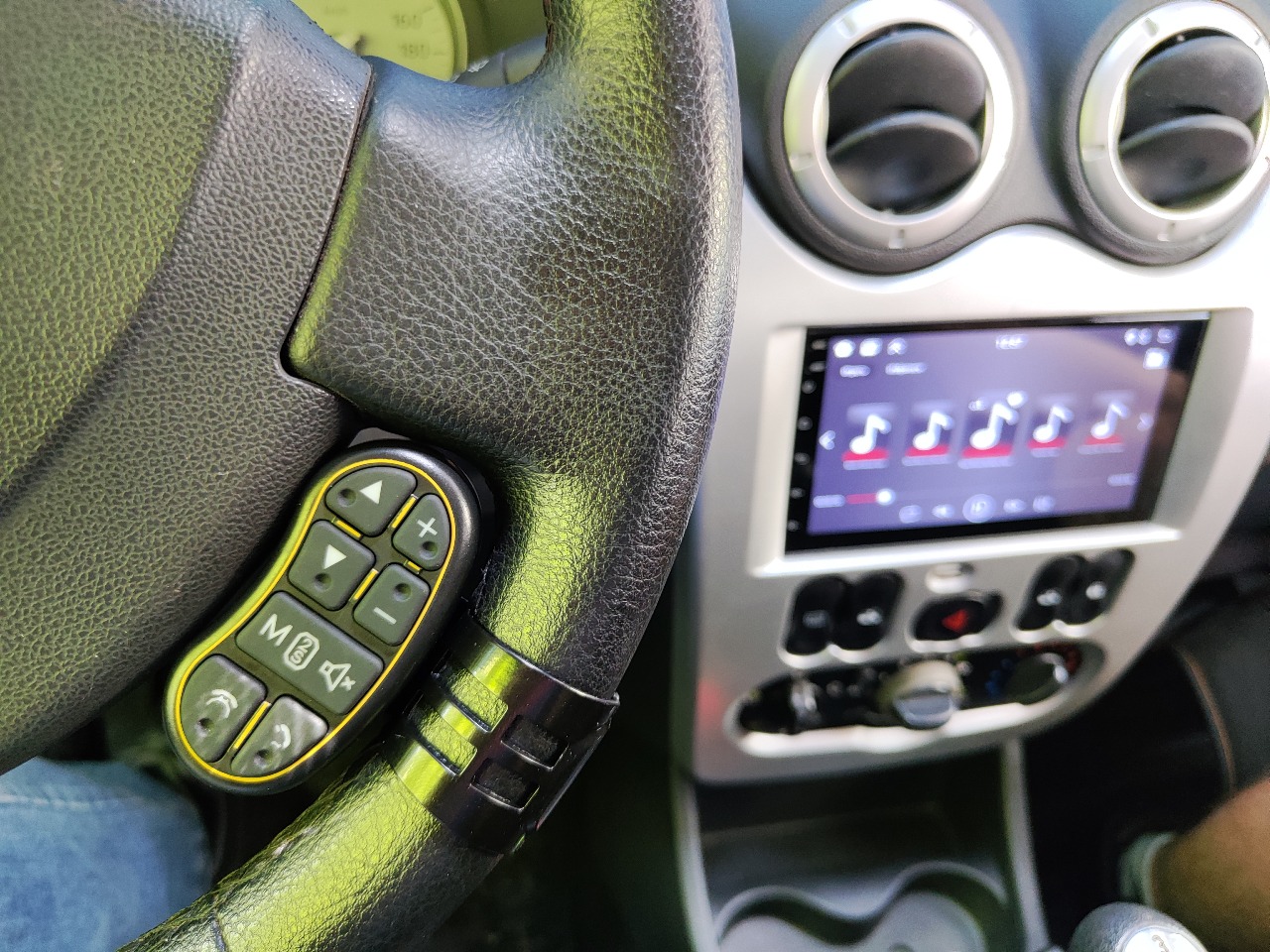

/upload/iblock/fd6/tzipyptpmxe0tfvj4z4xkotmh3zzzqbc/IMG_20230622_135708.jpg /upload/iblock/2aa/w1agflnmklxa6xsib8vbcgmzko1li4i2/IMG_20230622_135716.jpg
Встановив пульт Terra AX XJ-1 дистанційного управління магнітолою на кермо автомобіля.
В комплекті: пульт, приймач, батарейка
/upload/iblock/74e/hvo4rlbvjpa5wvexmrwop3tj9bw13tp9/IMG_20230622_132351.jpg /upload/iblock/aad/7mzua2lo540n856g84p2mofdmqqfc1ws/IMG_20230622_132401.jpg

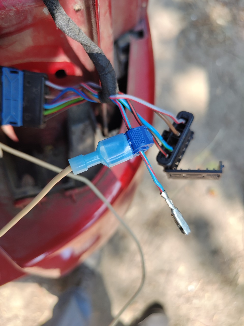

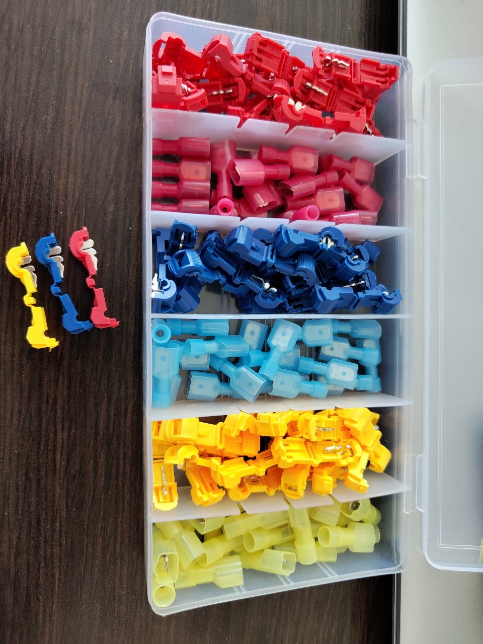

КОМПЛЕКТ ЗАПОБІЖНИКІВ ТА ЗЄДНУВАЧІВ
/upload/iblock/f05/idojr5mb7d40vhawym5tlq194gqzee7r/IMG_20230622_185547.jpg /upload/iblock/5a9/b4yn6niowti1ze220taf2an19zsuq0cj/IMG_20230619_140505.jpg
Придбав комплект запобіжників YATO YT-83147 (maxi, standart, mini) та набір T-подібних зєднувачів
T-зєднувачі в роботі
/upload/iblock/bea/858g1jxljov142y3ioqsuqr0822y20ic/IMG_20230619_131414.jpg /upload/iblock/6a4/tnimxxl6x2a10wv3qnuouhbldwo951ds/IMG_20230619_132309.jpg /upload/iblock/119/iak8ay2ph75x9vwzjl6yxybsqn8jkhpd/IMG_20230619_132336.jpg

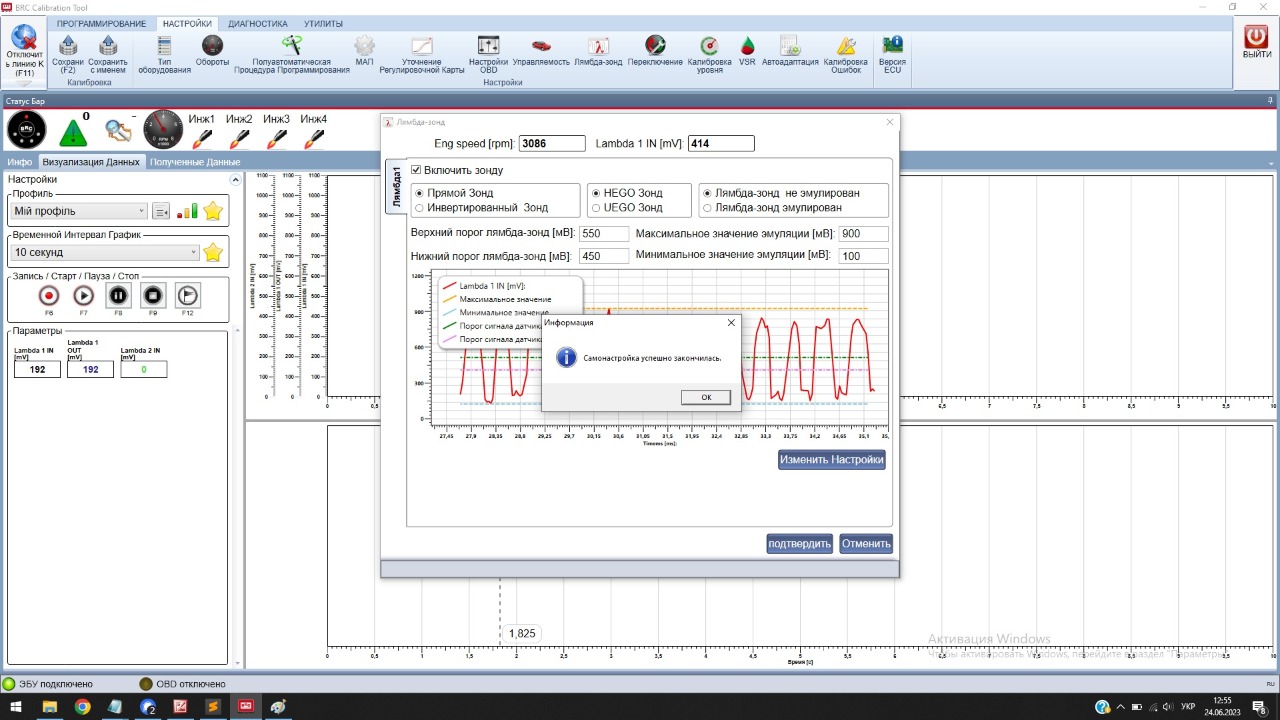

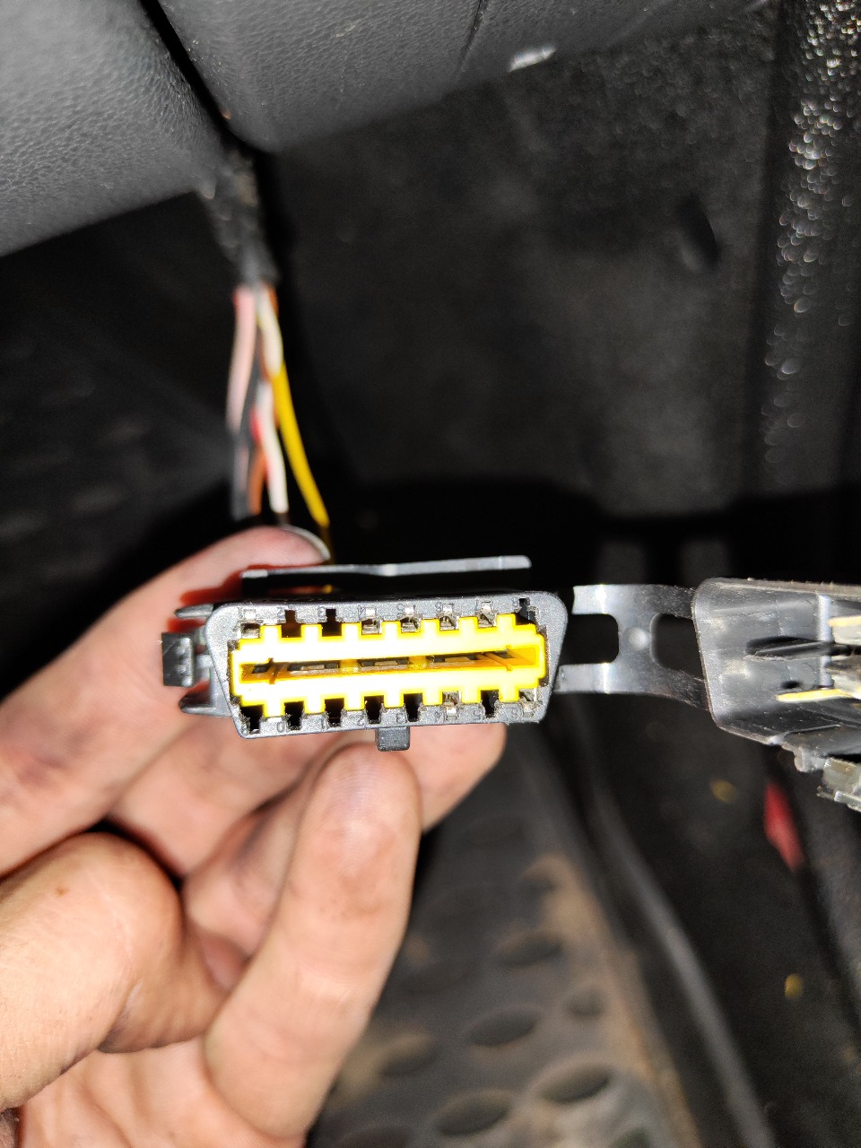

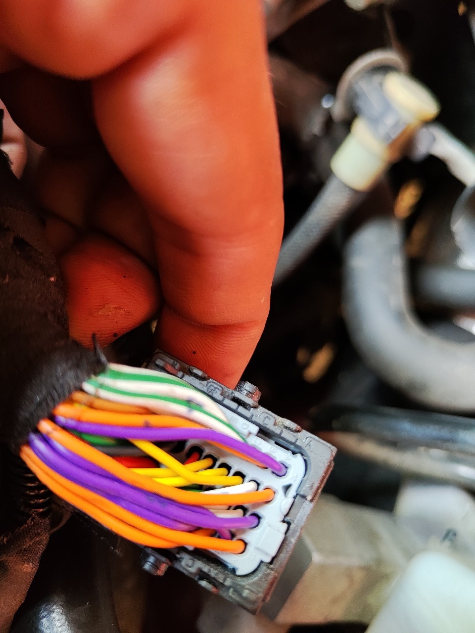

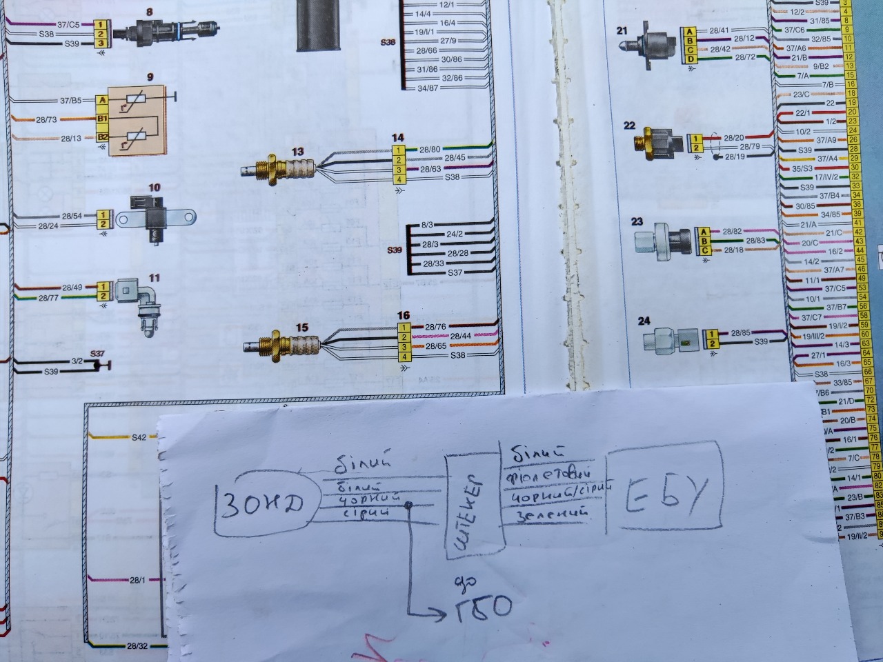

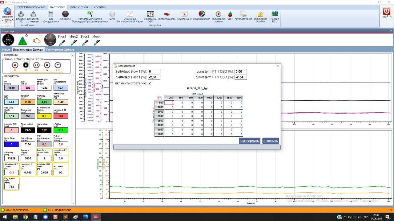

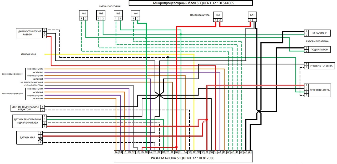

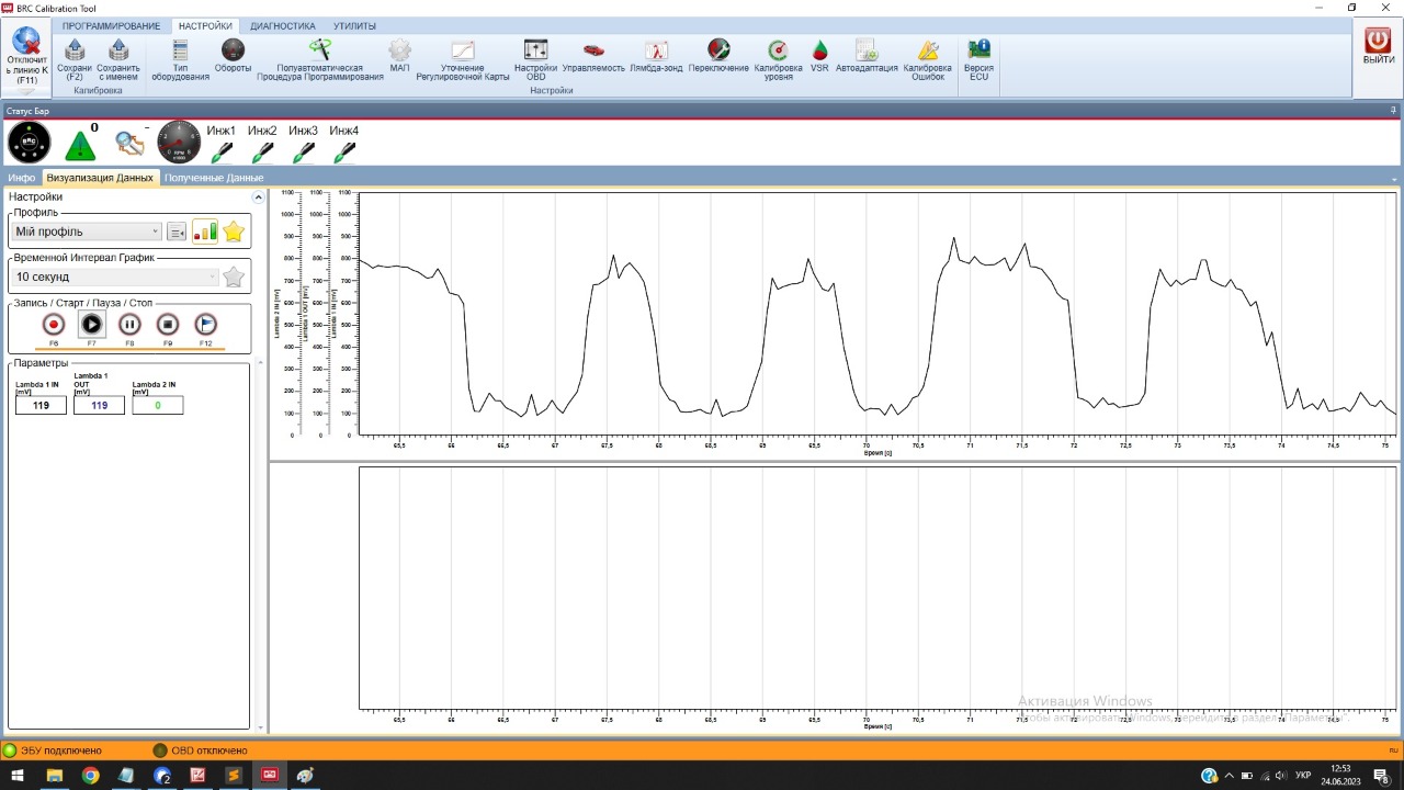

ПІДКЛЮЧЕННЯ OBD І ЛЯМБДИ ДО ГБО BRC

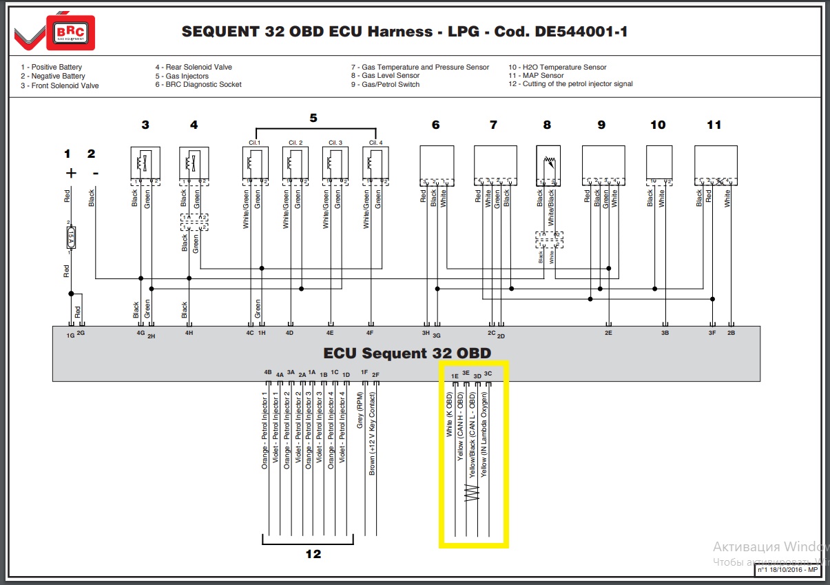

/upload/iblock/e92/8bpe9yzr8jlt8kzx2sgoiw42j2hq3p4u/Screenshot_2022_10_02_16_29_44_476_com.google.android.youtube.jpg
Завершив задумане раніше

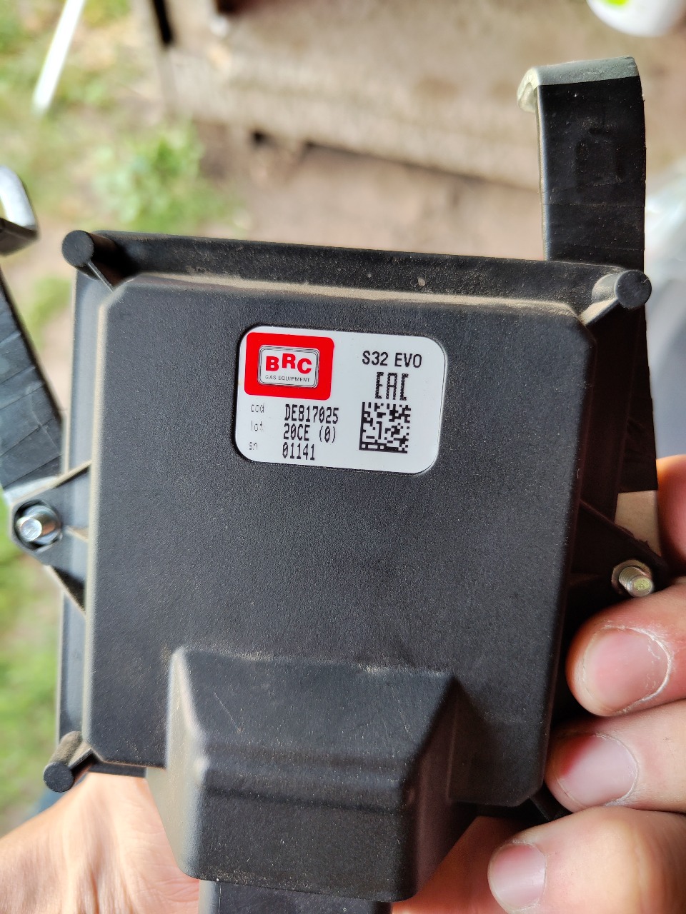

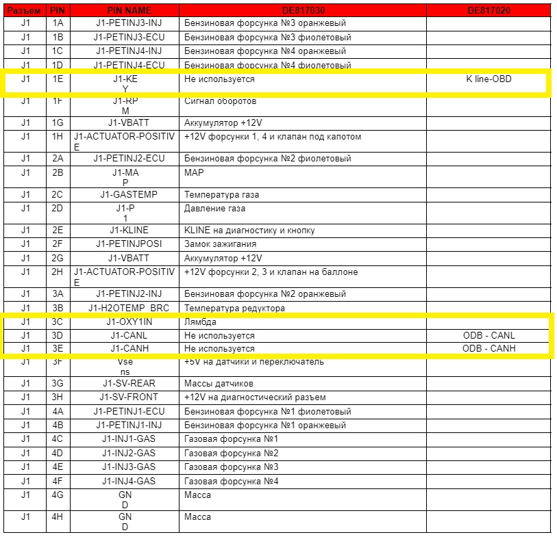

При установці ГБО BRC Sequent32, підключення до OBD та датчика кисню не зробили. Лямбда має інформативний характер, OBD здійснює автоадаптацію роботи газомозгу.
Документації  на мій газомозг DE817025 - німа. Знайшов подібні DE817030/DE817020, в останньому дані підключення є, що давало певну надію
/upload/iblock/b4c/c441xxx13cs0y3vqeeo1d21no1p03bvv/lyambda.jpg   /upload/iblock/3ea/k4t8xg8epzps4ue8pks3pj8pom24nmpx/lyambda-skhema.jpg  /upload/iblock/a3a/qg81u53kdpqa3h1fu9kl6wc64mm1ch1n/lyambda-skhema2.jpg

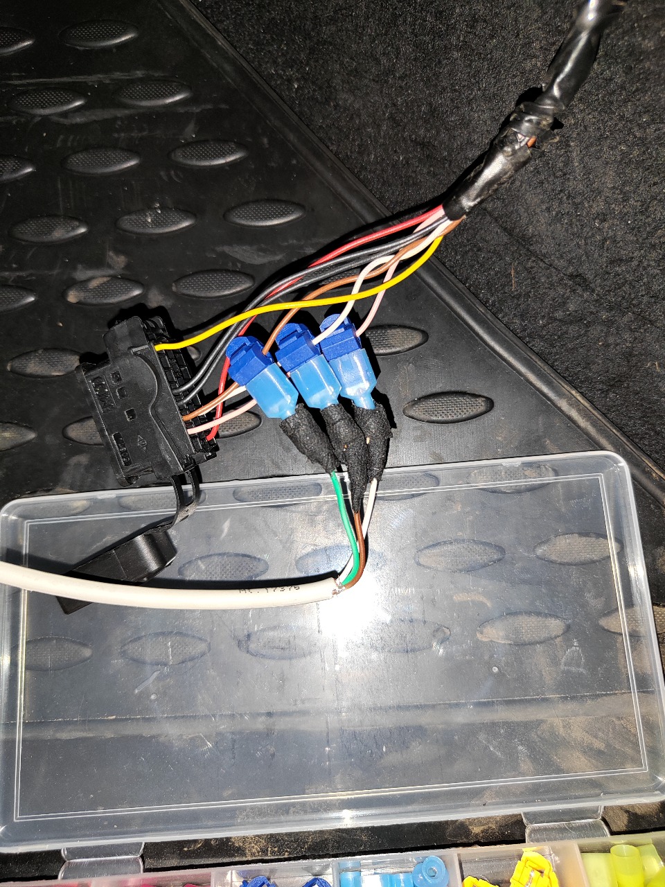

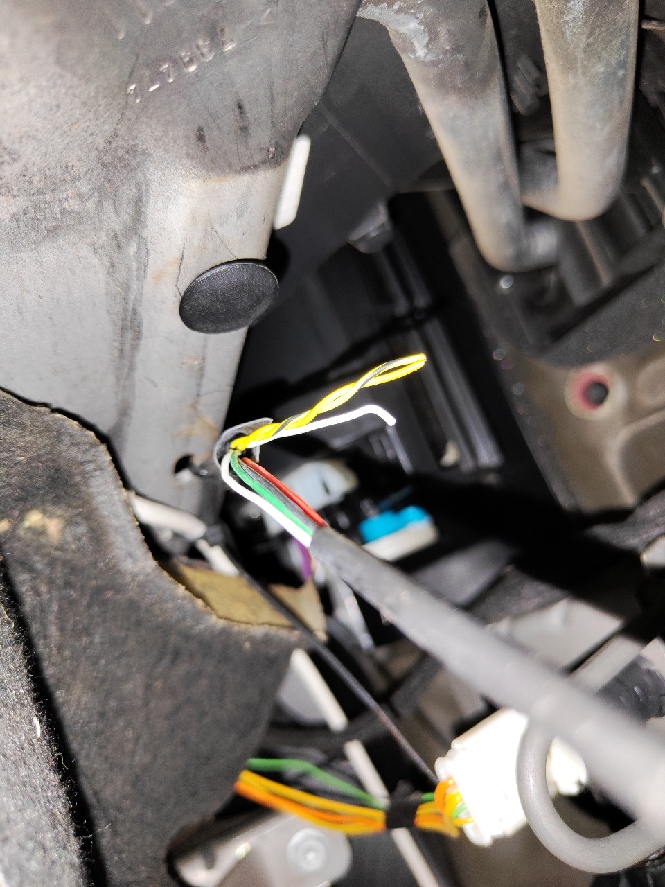

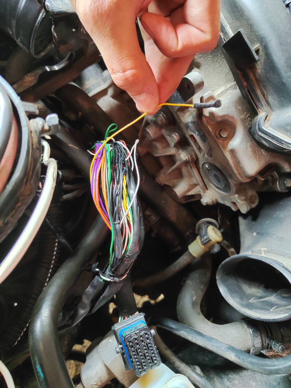

Оглянувши ГБО проводку не знайшов роз'ємів для підключення лямбди та OBD. Від'єднав газомозг та оглянув штекер - контакти задіяні, а значить і провода мають бути

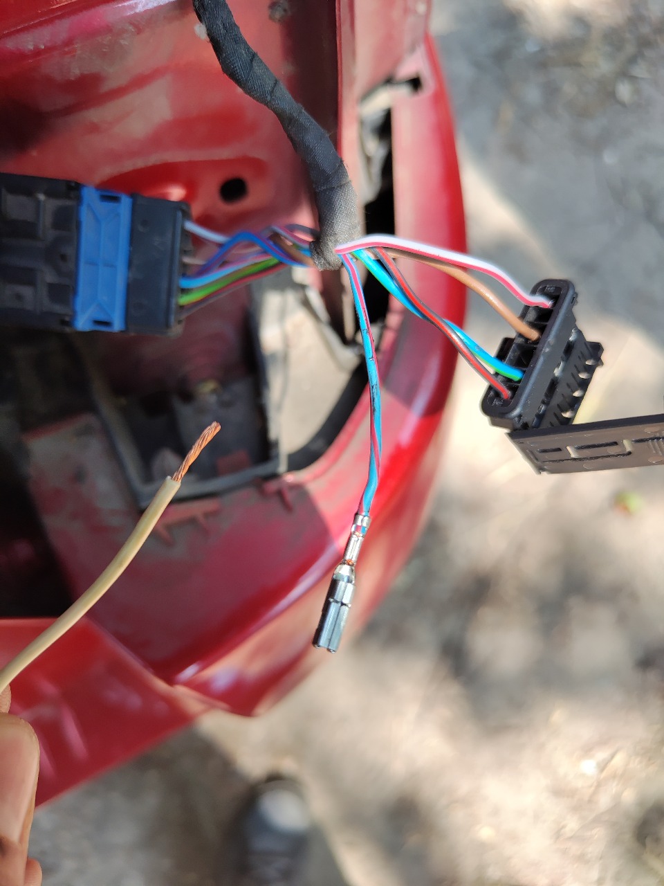

/upload/iblock/1e1/j5orauxrn5gckcjp78yu1o7szmolnelp/IMG_20230624_082028.jpg  /upload/iblock/4a0/b40o6863i9hrrxlmnv6u37avmbry0lbc/IMG_20230624_082044.jpg  /upload/iblock/6b2/d1h9uuqd37h9jedqp6npgy33wnbe3iw9/IMG_20230624_083331.jpg
Частково розпустивши жгут знайшов провід на лямбду. Провода на OBD йшли в салон разом з кнопкою

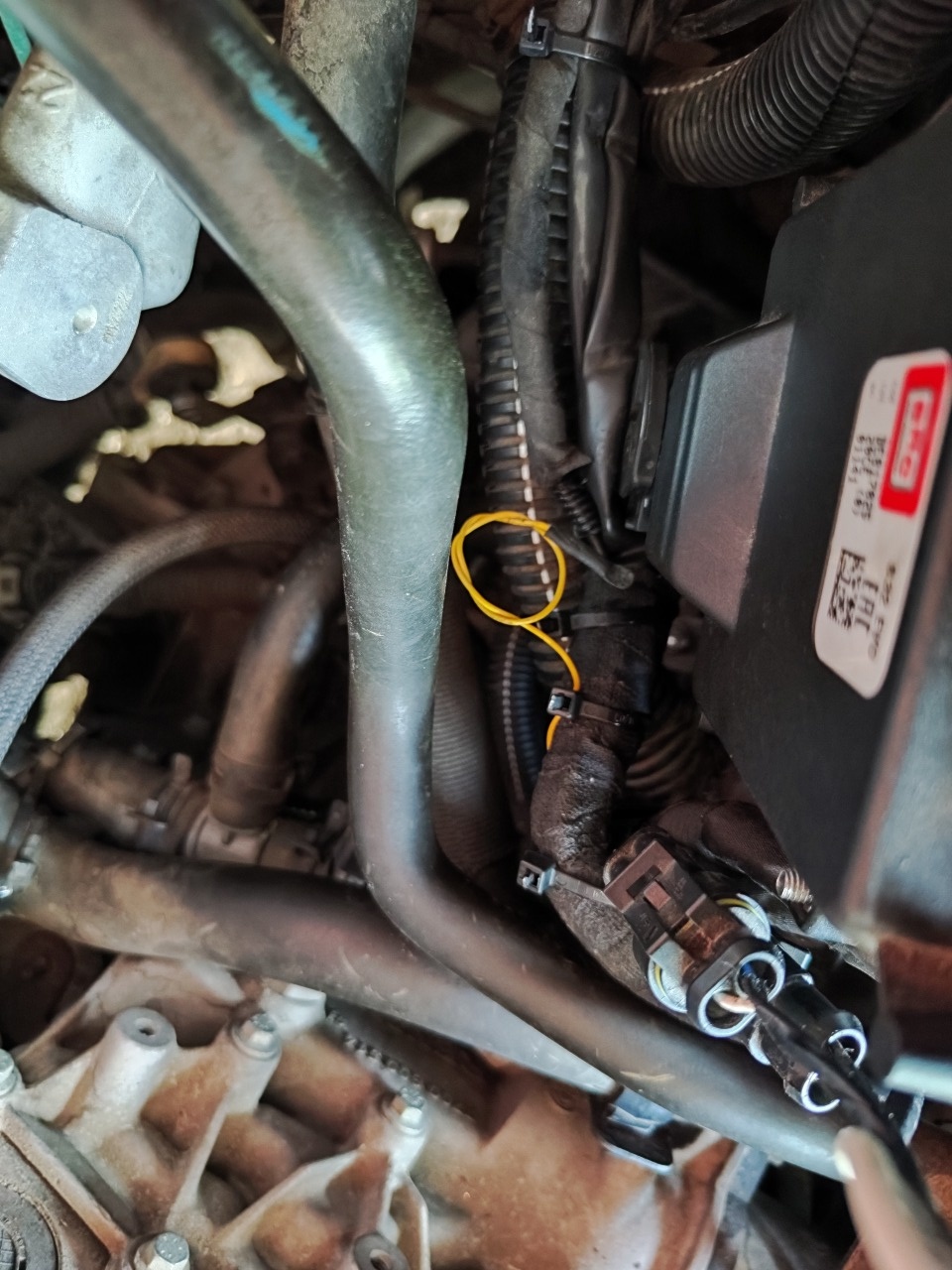

/upload/iblock/199/69v5buxp1magflrfhmmw1zr8wowveeyr/IMG_20230624_101406.jpg  /upload/iblock/41a/9fik8yv9ke4h2r4vtixx5excrl4s6yey/IMG_20230624_111135.jpg  /upload/iblock/502/lf3c83o2j9x4qqmm13rm9ypwze930vdv/IMG_20230624_135149.jpg  /upload/iblock/a6f/tlw7e2ck8iv6up3ttymtrb6cv7xm2e0a/IMG_20230624_142000.jpg

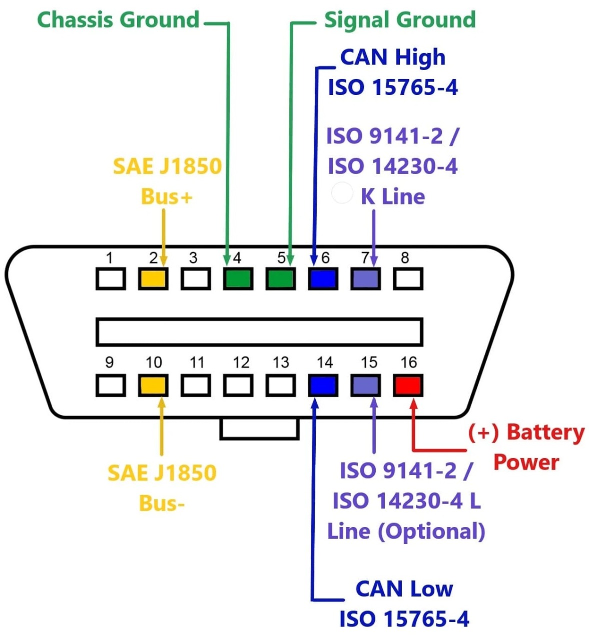

Врізвася до штатної лямбди та діагностичного розєму
/upload/iblock/1c2/976j5s8yll0z9dg06ptqig706wydvtt2/IMG_20230624_114842.jpg  /upload/iblock/c2f/w2p3l2pu4qua0fut1h5n9k8x0f3ypghq/IMG_20230624_150201.jpg  /upload/iblock/b2e/qyxaiz8b2bckb3bbo4q83yhwdsyev9qb/pinout_explanation.jpg  /upload/iblock/485/fvi010a37787vgf6zv183wl9l1awckpk/IMG_20230624_161528.jpg

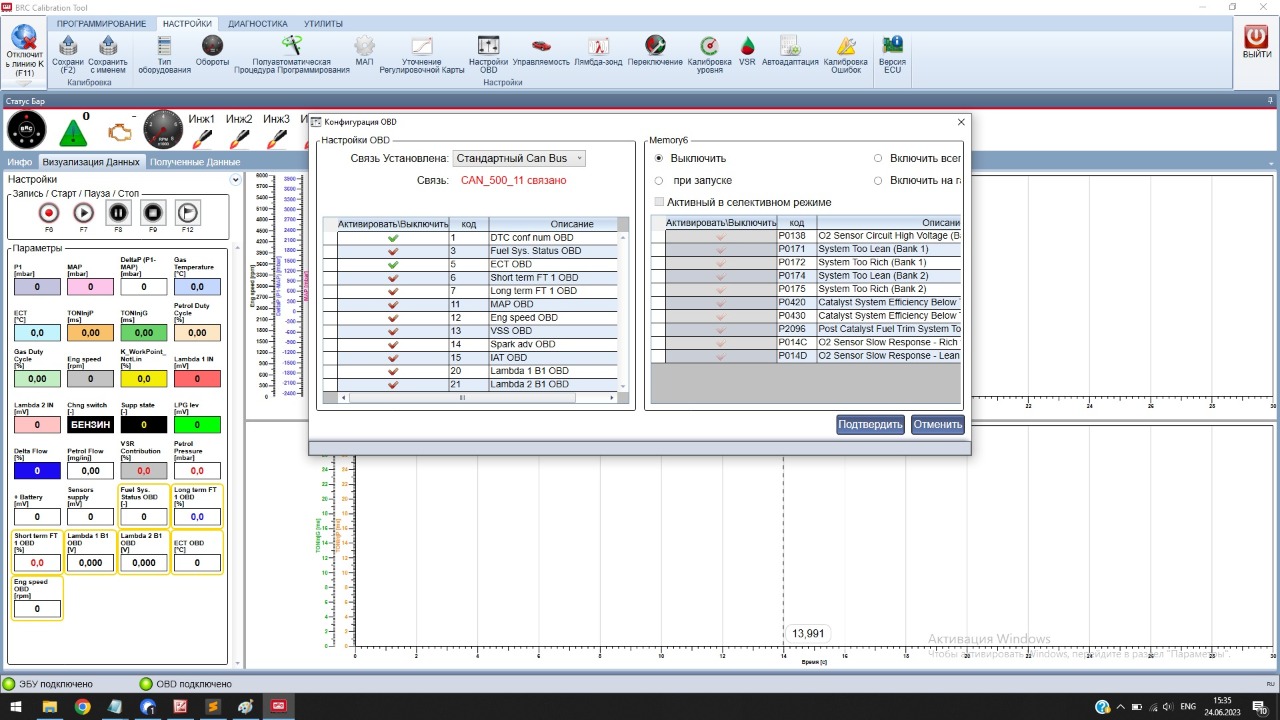

В програмі Calibration Tool включив та налаштував лямбду. Звязок по OBD через CAN шину також запрацював, тепер мона брати основні параметри звідси (паливні корекції, оберти, температуру та інші)
/upload/iblock/ebd/0xcszww6u1h5bumbntk8l48oqny9a4nc/zond-6.jpg  /upload/iblock/6df/8yqtmn3p5ocma3a9m1zuvanhvhju5ygx/zond-5.jpg  /upload/iblock/be9/cjape24gxhhmuqmiewe6g67sy84qkebb/can-1.jpg
Стратегія автоадаптації. Мона руцями заповнити табличку бажаних паливних корекцій чи лишити на відкуп газомозгу
/upload/iblock/0a6/1z9jk71qqa653j6gfip0pywbyjja24bn/can-5.jpg
Покищо звязок по OBD відключив - газомозг займає CAN шину. На ній в мене ELM-ка вона більш інформативна та й корекціїї в нормі.
/upload/iblock/070/7sva2dntwum3lu5bwuk4lecn67dgdihf/IMG_20230624_172638.jpg /upload/iblock/b86/r3vqyziwrjqtp8vp9unyqdxky2o14ri8/screenshot_074551.png

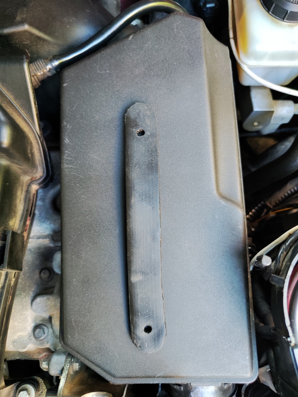

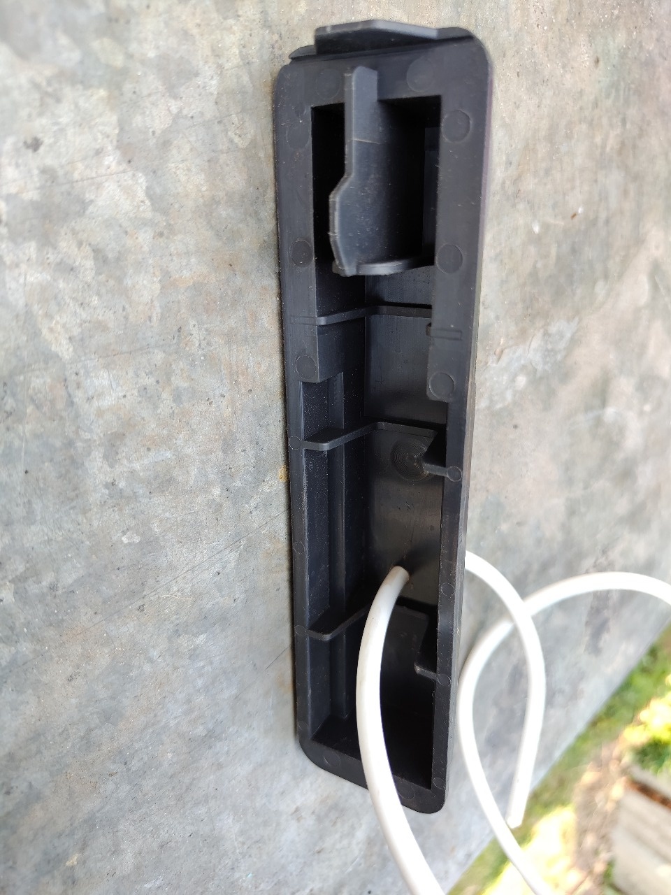

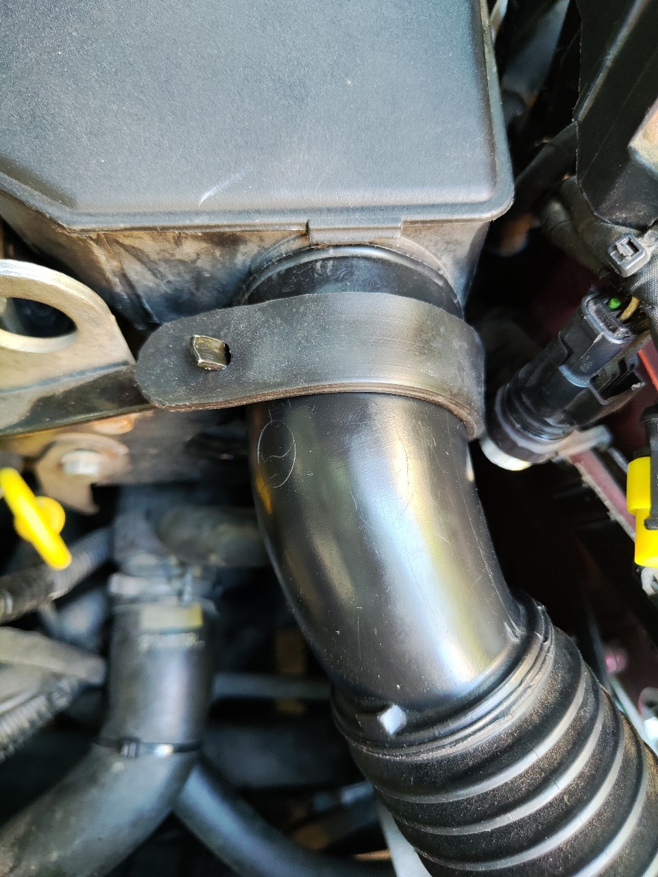

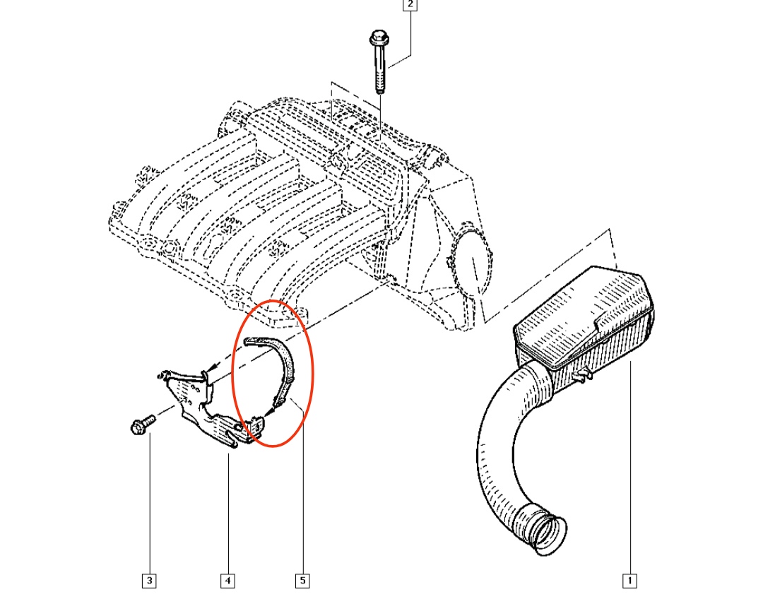

ФІКСАТОР ПАТРУБКА ЗАБОРУ ПОВІТРЯ
/upload/iblock/61d/u8xed2vnxgytl0qx03qui5bboeg2tr1h/IMG_20230626_192742.jpg
Кудись його поклавши не знайшов на тому місці  dntknw Номер детальки 7700108056. Про ціну нового ліпше не згадувати.
Вирізав з гуми завтовшки 5 мм
/upload/iblock/8e8/57z15g522lvqj6bpkpzyhg4mlpdgbkrc/IMG_20230626_184548.jpg. /upload/iblock/f0a/6vi8vdo8v0a3onenx2f9lekub85ezpav/IMG_20230626_184529.jpg
261
igorsh88, гарно придумали.
А з чого гума?

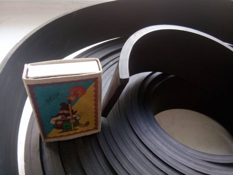

262 Відредаговано igorsh88 (2023-06-28 09:12:31)
Звичайна гумова стрічка ~ 5х50 мм типу такої
/upload/iblock/dc7/8lgd01nmt81p797axmrhm5v70ecycdgd/rezinovaya_polosa_rezinovaya_lenta_amortizator_photo_3d2c.jpg
Спасибо сказали: jasonua1

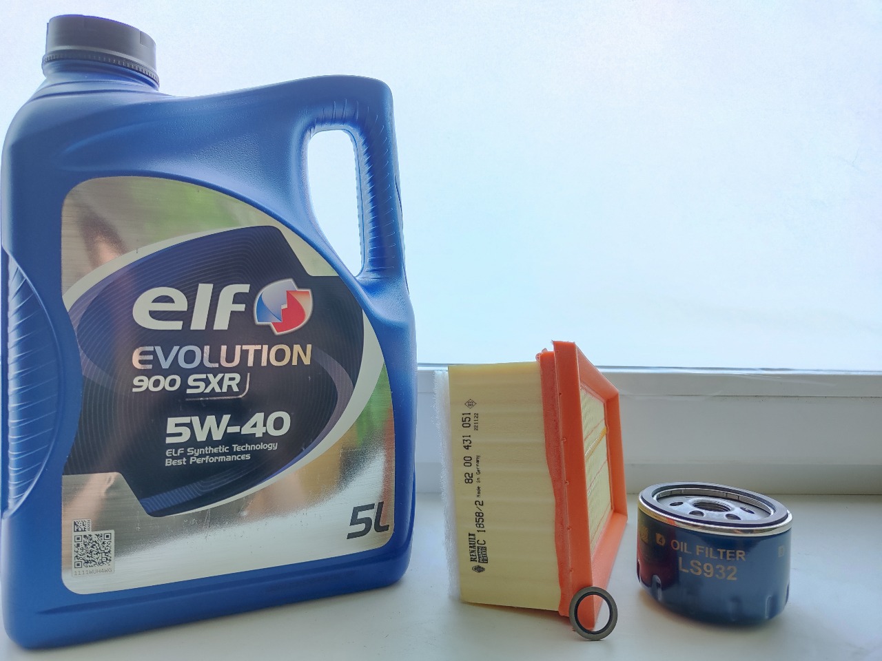

ОЛИВА ТА ФІЛЬТРИ
/upload/iblock/c70/ggq4pn3gt7ddzppg416uqrecpi5a650u/IMG_20230701_112941.jpg
На майбутнє ТО доки ціни адекватні
ELF Evolution 900 SXR 5W-40 5 л - 1300 грн (дата виготовлення 05.09.2022)
Фільтр мастила Purflux LS932 - 200 грн
Повітряний фільтр  8200431051 - 330 грн
Шайба під болт 110265505R - 40 грн
Мастило та його фільтр брав в оф. дилера Dynamica решту на AutoMechanic

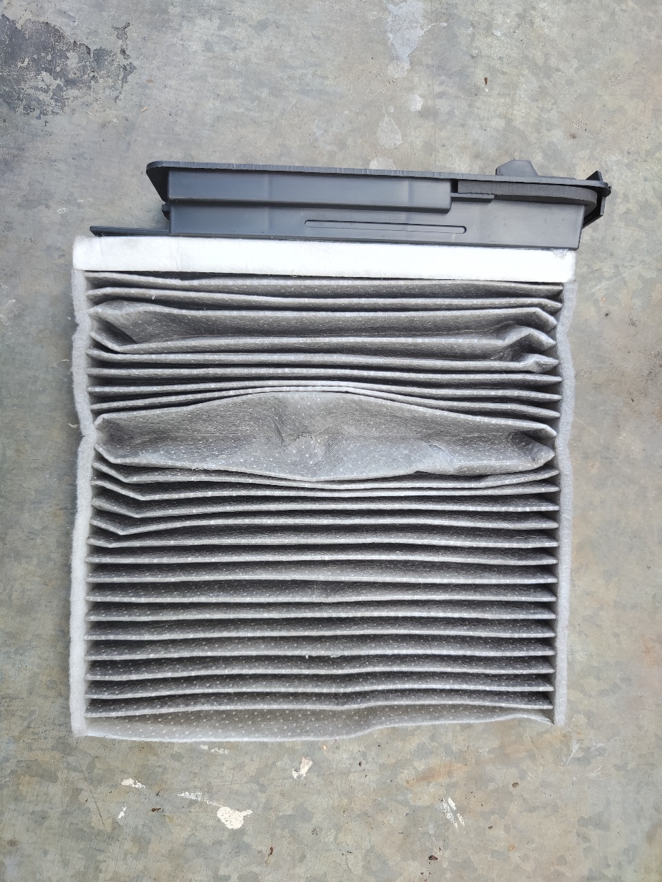

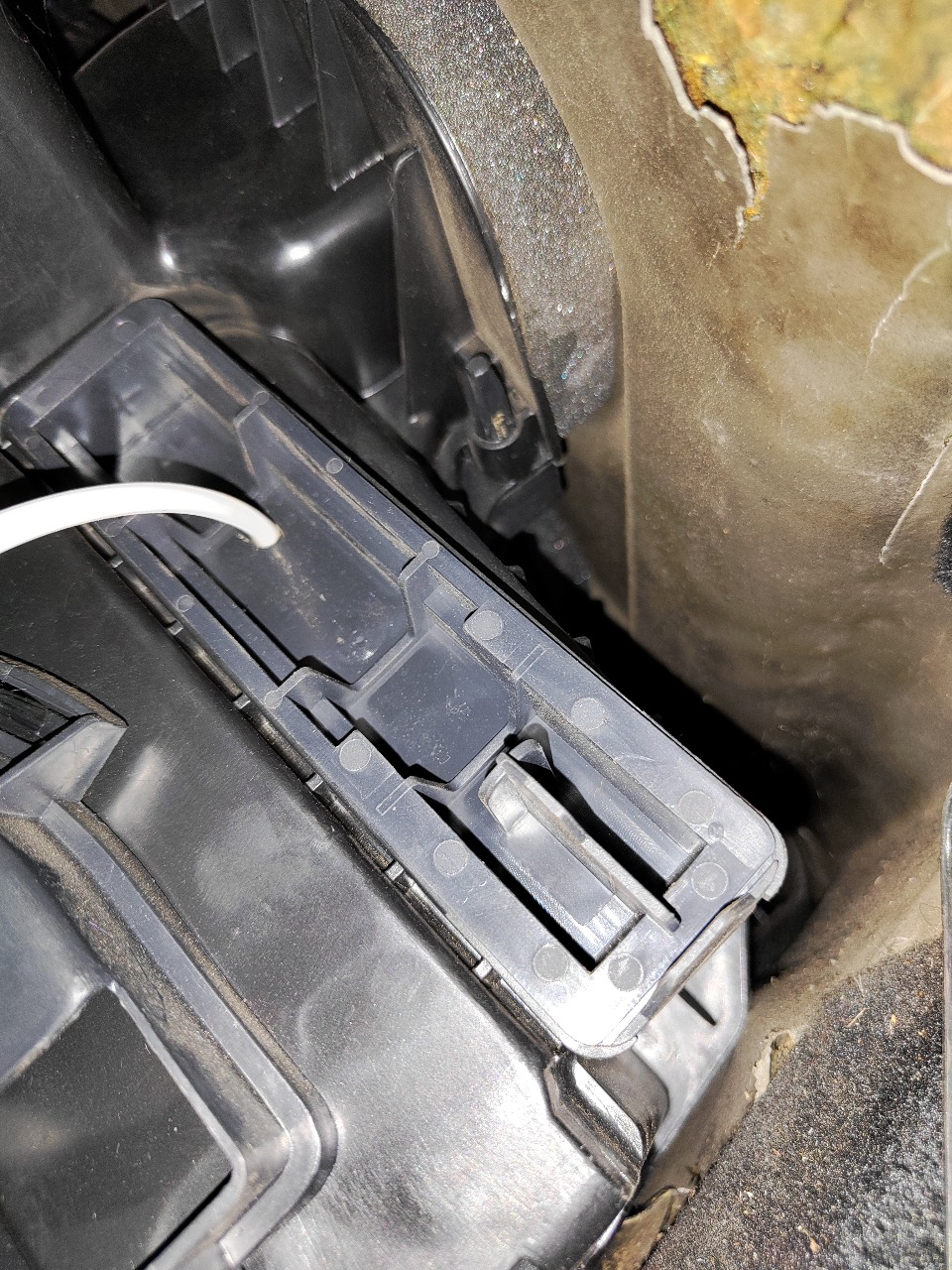

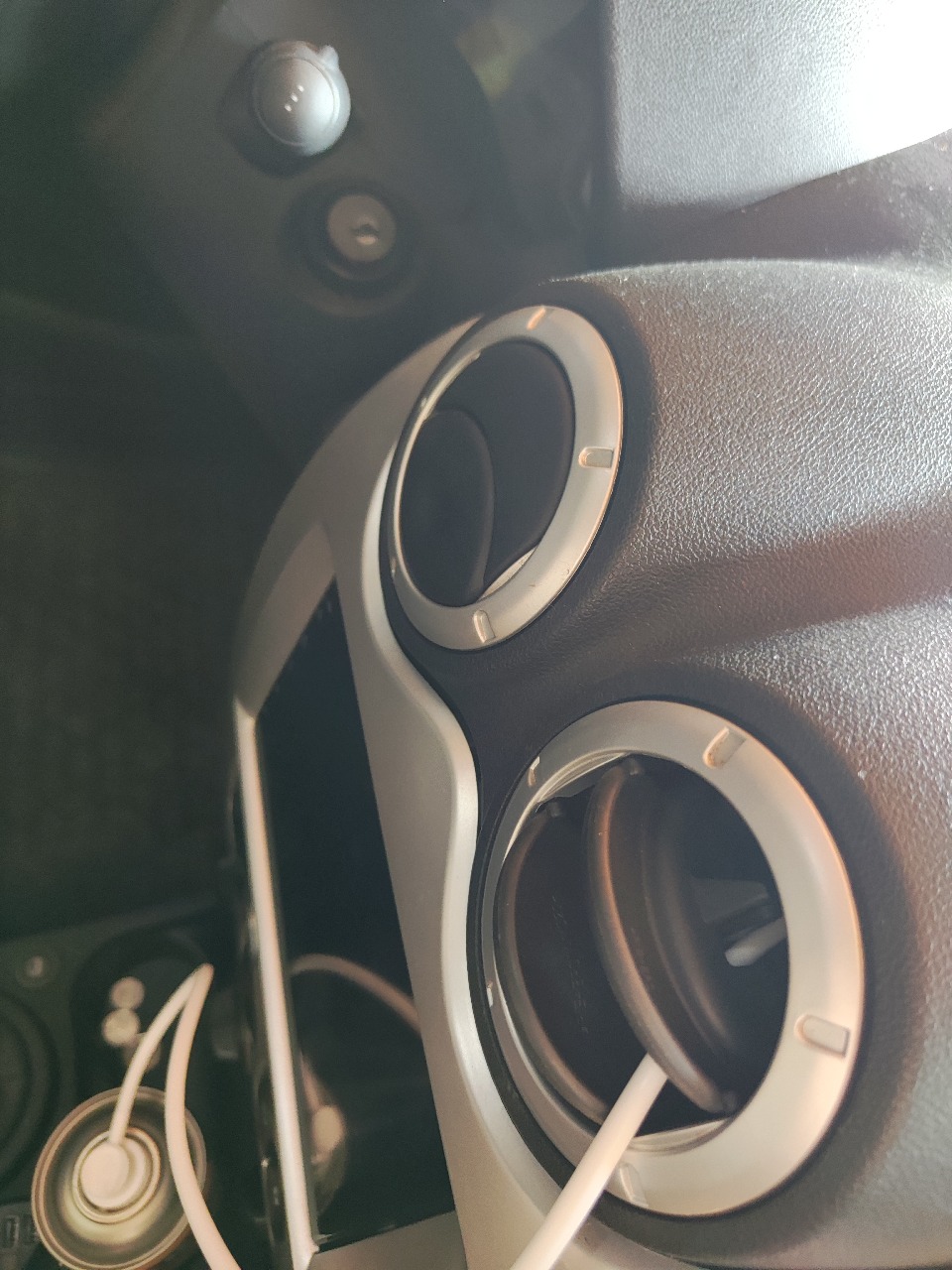

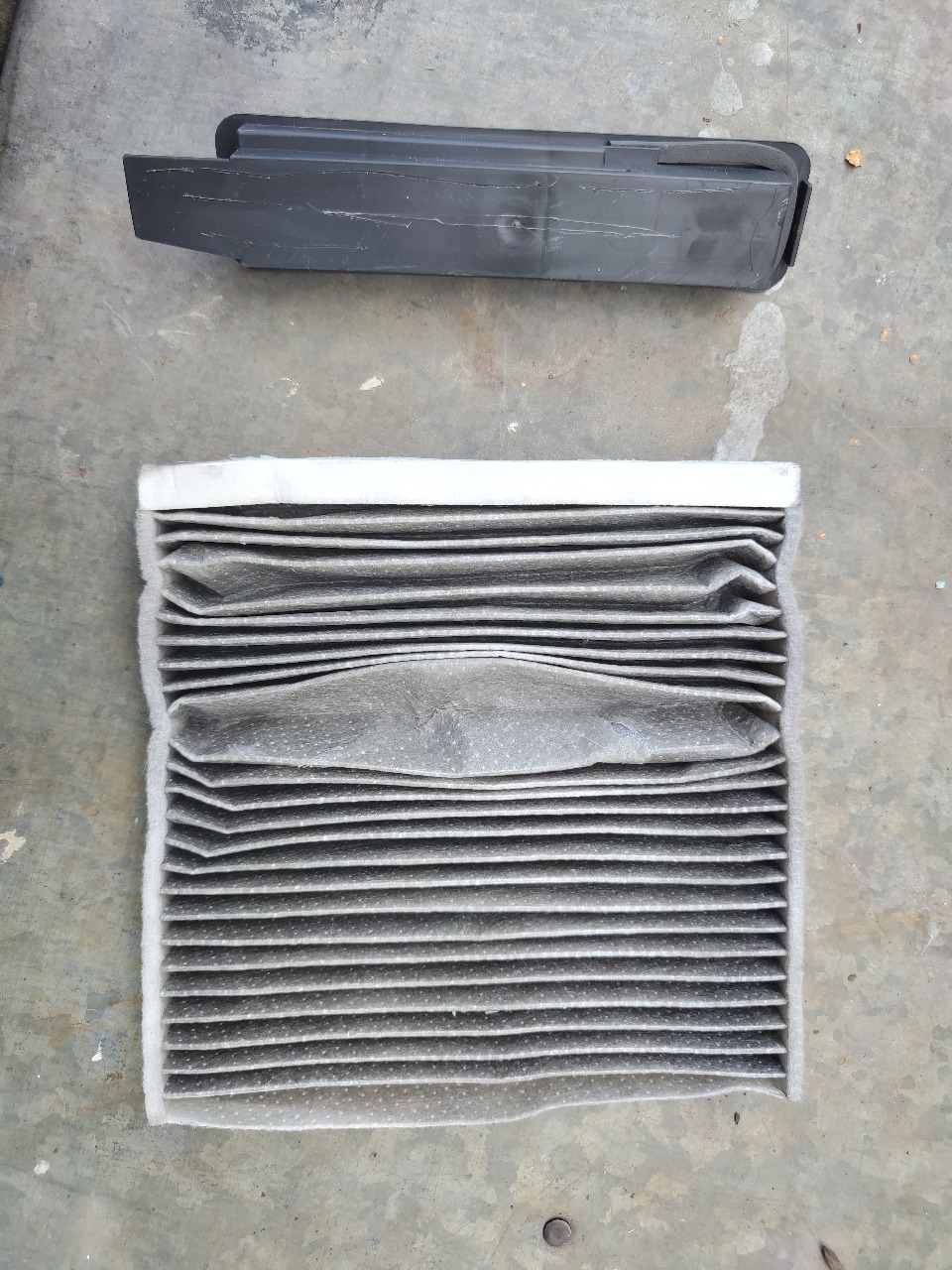

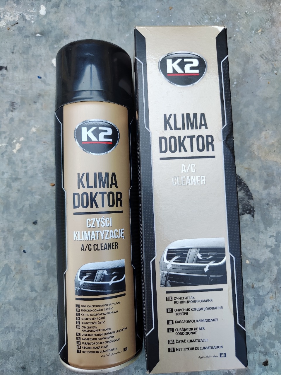

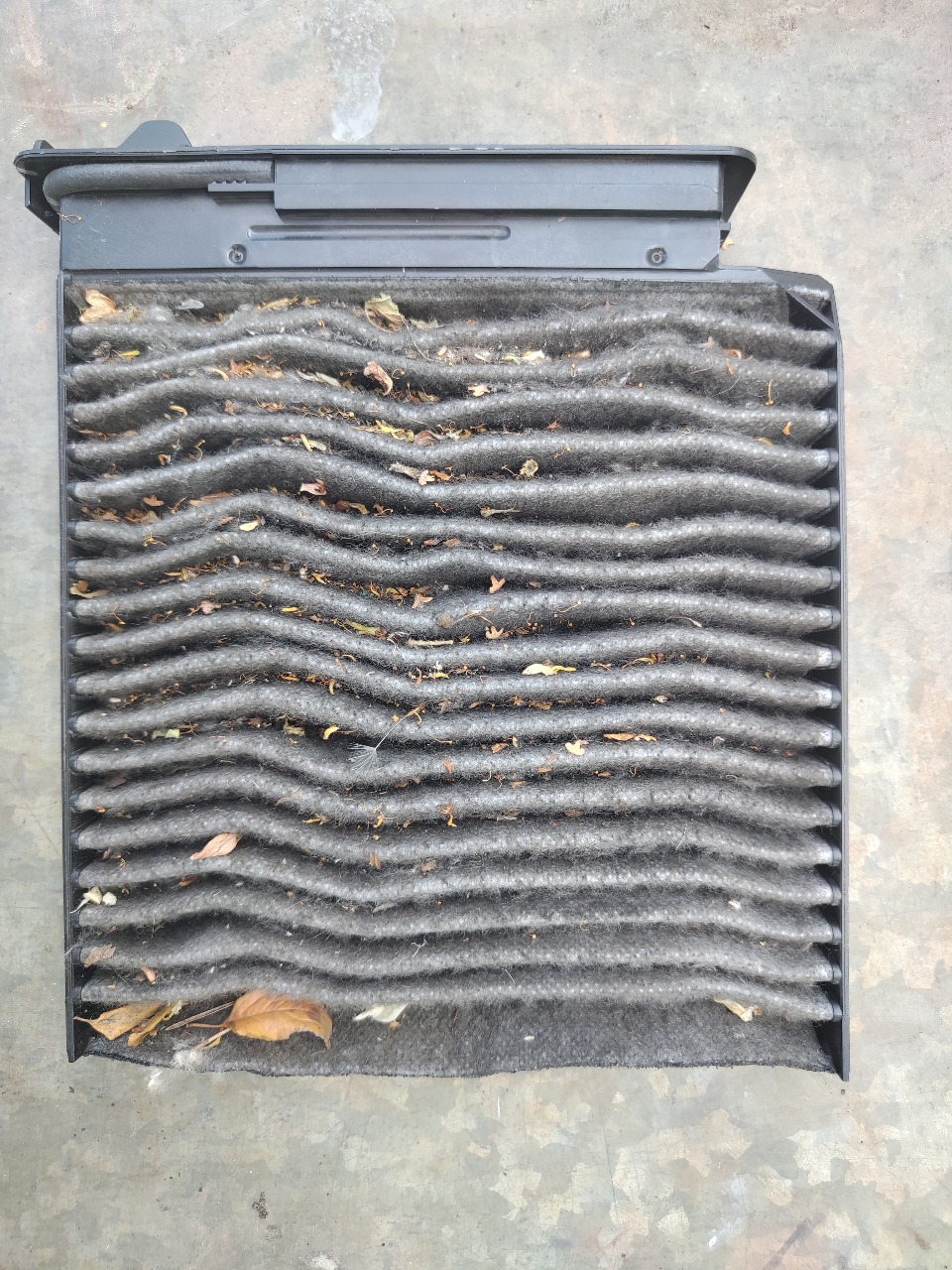

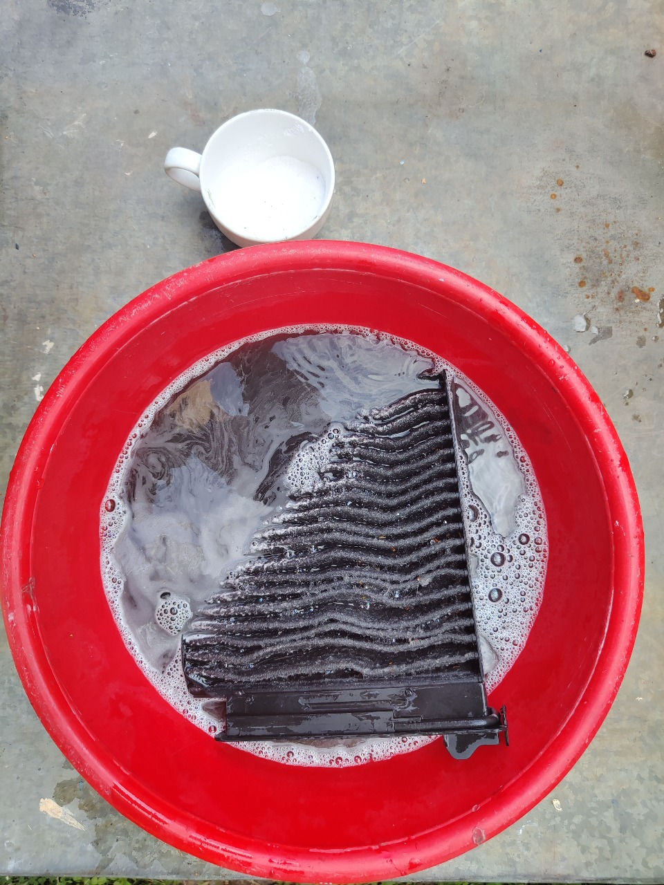

ЧИСТКА КОНДИЦІОНЕРА
/upload/iblock/18a/j6ngn00wnsujugzoczsqz4ly4oyqm9w3/IMG_20230702_164427.jpg
Вперше за тривалий час (~3 роки vissla) вирішив почистити. Хоч і запаху немає профілактика не завадить.
Фільтру салона менше року. Із-за солідарності із жабою просто помив його з порошочком
/upload/iblock/d33/ca64n0l012xan71qnl02hmlrkdjbn2f9/IMG_20230702_161846.jpg/upload/iblock/682/y33ssohhv6sfe55qkdxyw9p6uiwx10zx/IMG_20230702_162455.jpg

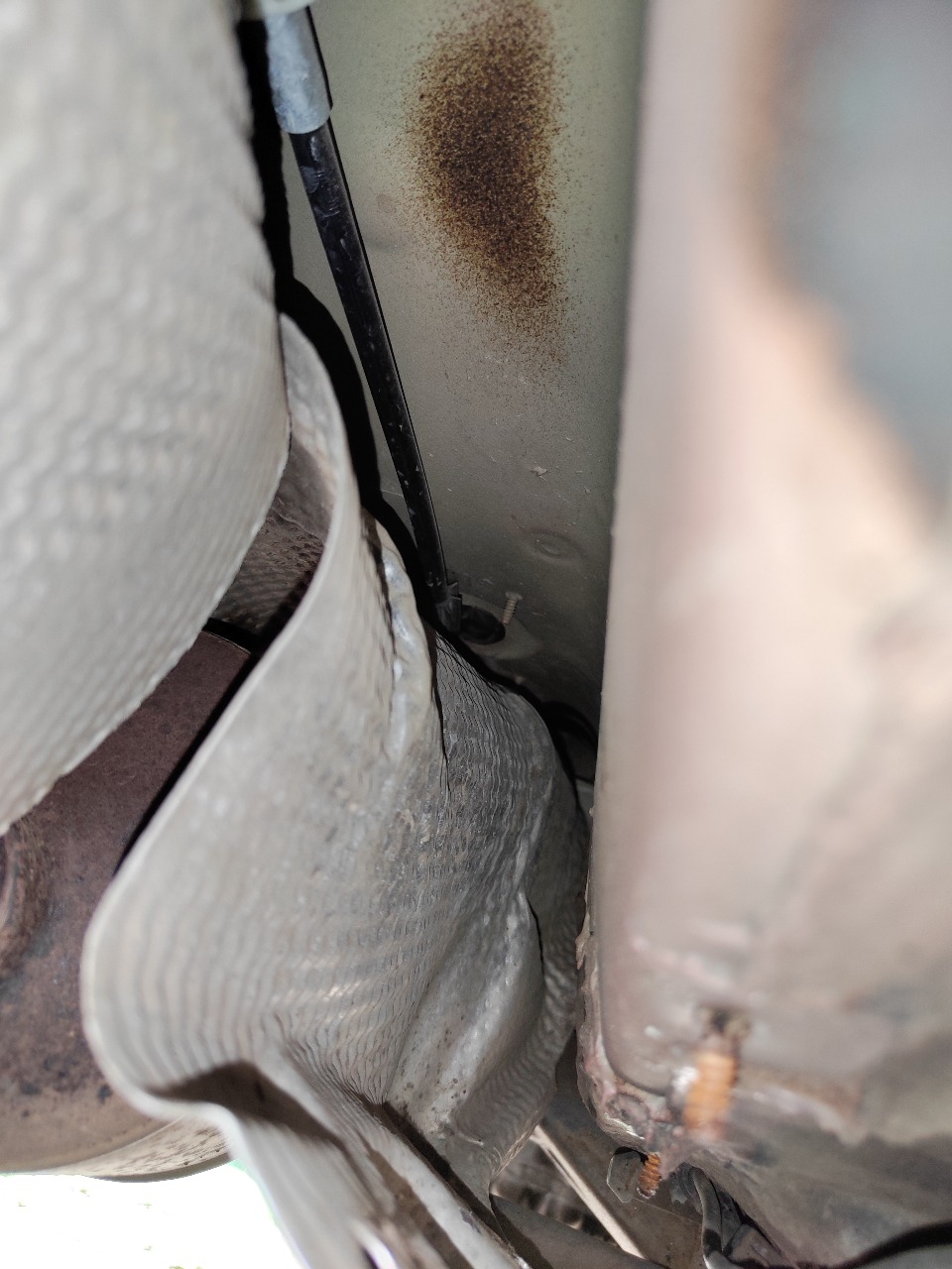

В пошуках дренажного отвору. Над каталізатором за термозахистом, дістати не реально
/upload/iblock/536/4t9pyacq1uie1twadbpqkru3moxk2c43/IMG_20230702_164016.jpg /upload/iblock/43f/10neg3wpirsd3af0rtywxtwbspi6bpax/IMG_20230702_170145.jpg
Задув піну через фільтр салону зробивши заглушку зі старого
/upload/iblock/327/q0u87jr8fj63uc8duh6i70bygyubt88r/IMG_20230702_161302.jpg/upload/iblock/559/vqcf73cvwrqh92h064ksi51w61mlpt9s/IMG_20230702_161323.jpg/upload/iblock/ba0/4zidprt523rd6cgcli5xw6ot2kxt700k/IMG_20230702_170942.jpg /upload/iblock/2cf/qk1x1gqfemy610ql4nja8id936duw5q8/IMG_20230702_171113.jpg /upload/iblock/0f1/nqlneszq6yxc9v6qs6l3gn6a71dj8lts/IMG_20230702_171416.jpg
Фініш. Дренаж не забитий
/upload/iblock/40c/sij0o84yw71txllu9rctkpac7hlirifb/IMG_20230702_173840.jpg

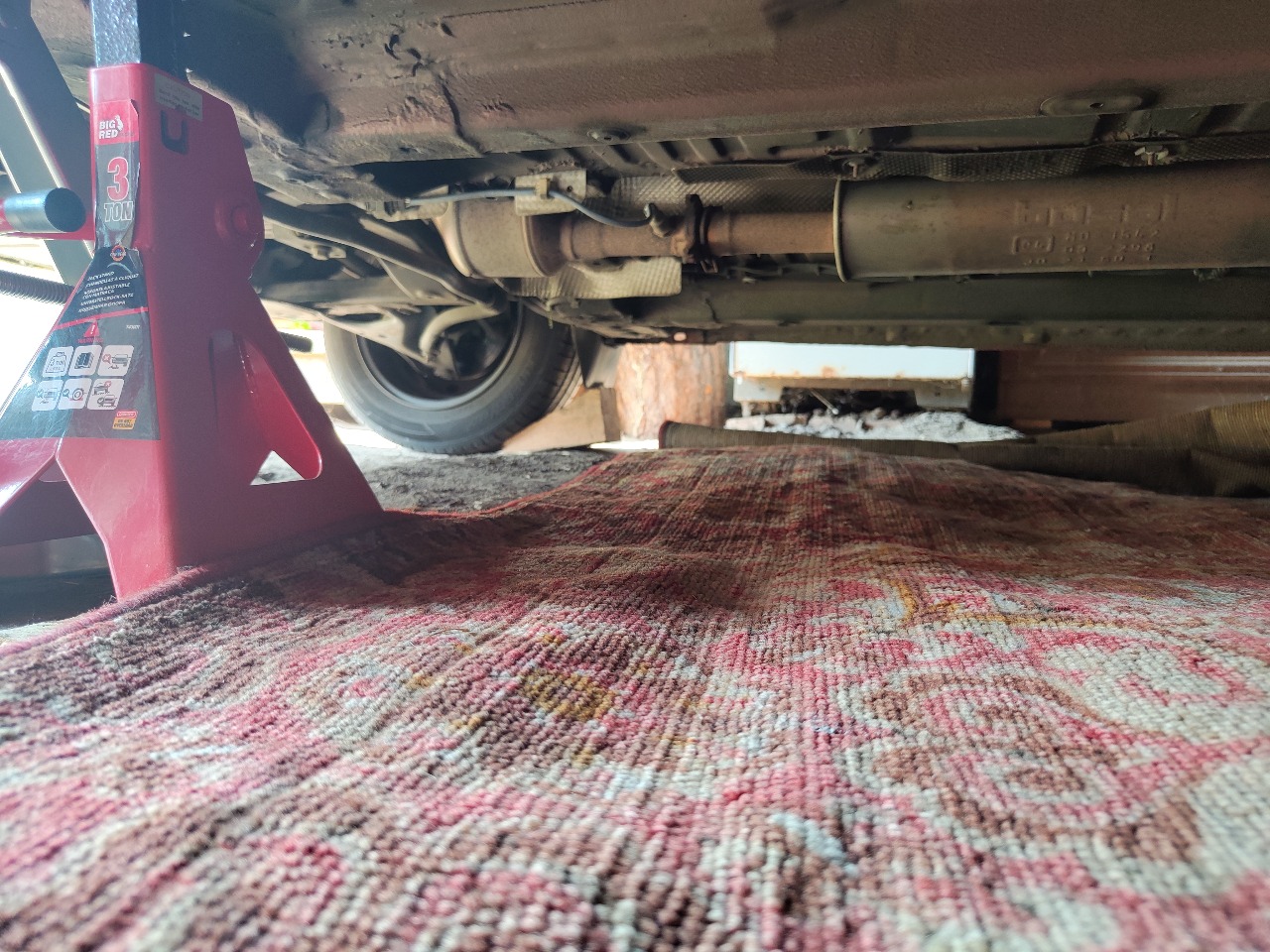

266

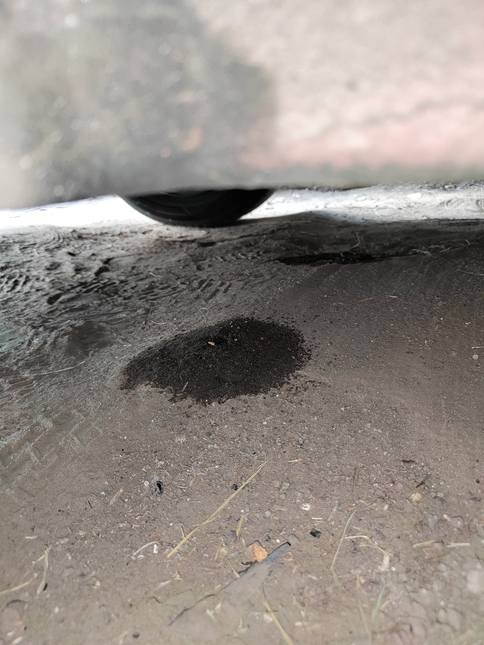

Кільце ущільнююче від Ерлінг або Віктор Райнц (мідне) коштує 8--9 грн.
Соромлюся спитати, Це у вашому власному гаражі під автівкою палас лежить? Якшо так, то це, гадаю, погана ідея, як то кажуть американці.
267 Відредаговано igorsh88 (2023-07-02 21:46:47)
Німа гаража  dntknw  звичайний навіс. Підлога - земля, стелю червону доріжку працюючи під авто.
Щоразу так і думаю но купую оригінал. Діагноз  crazy

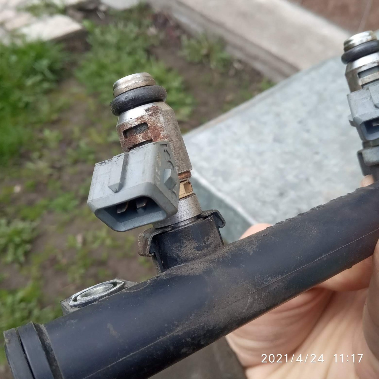

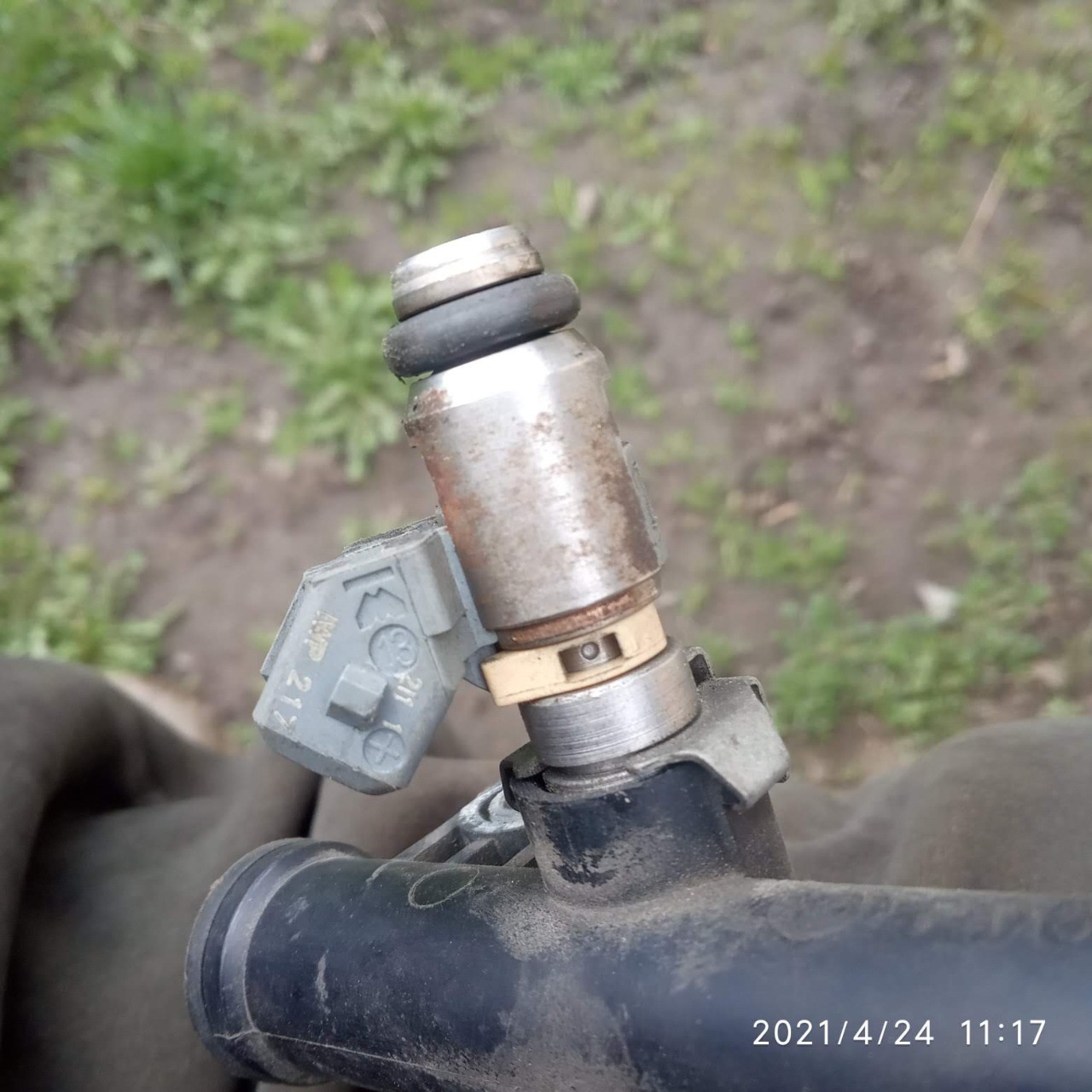

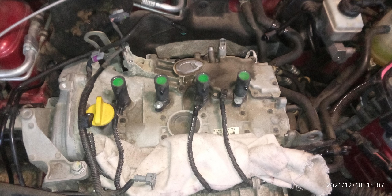

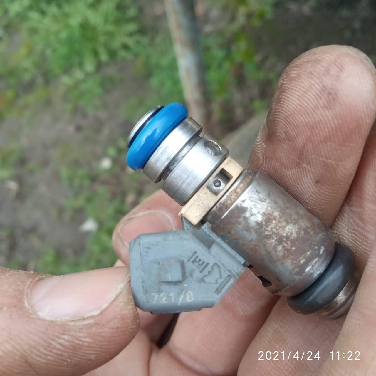

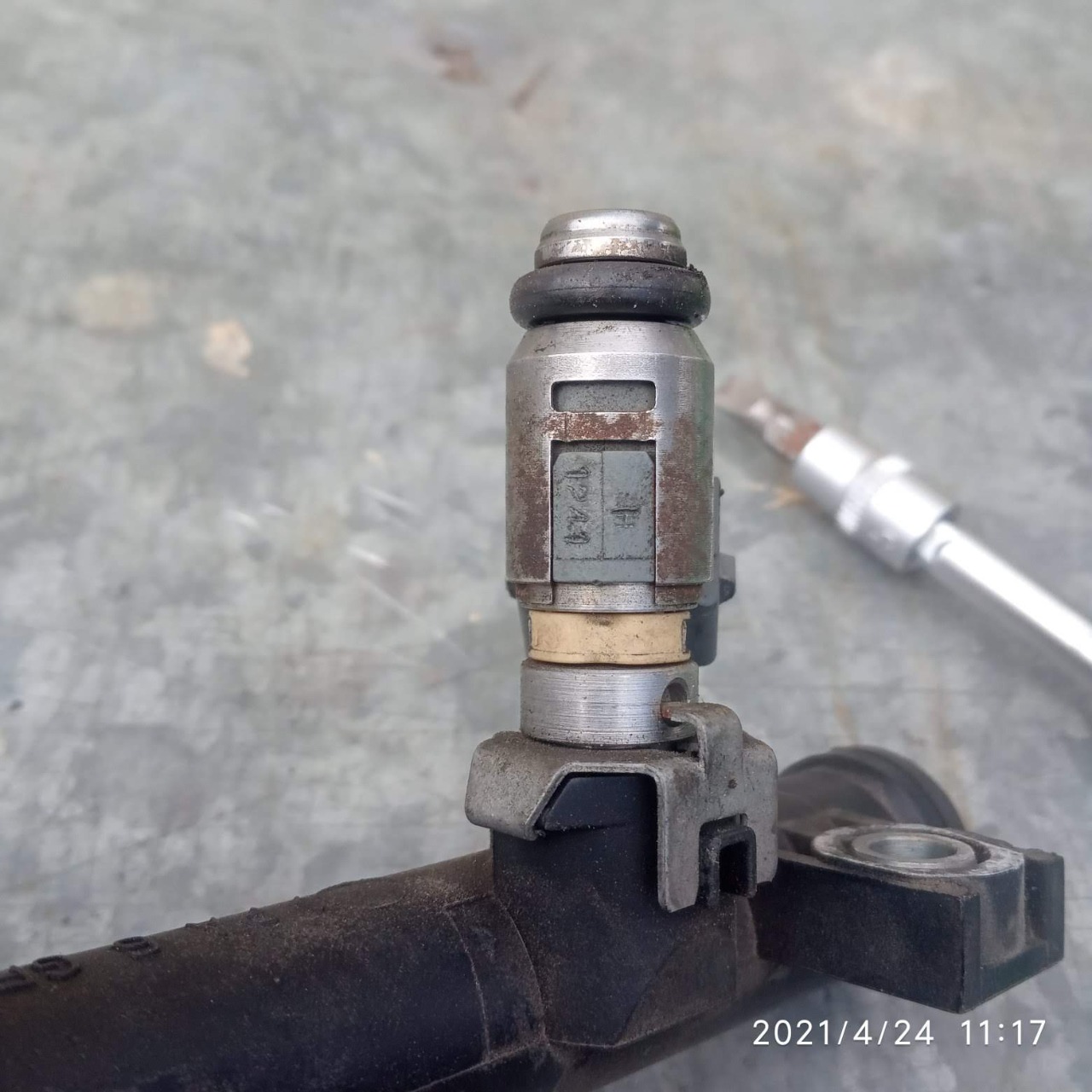

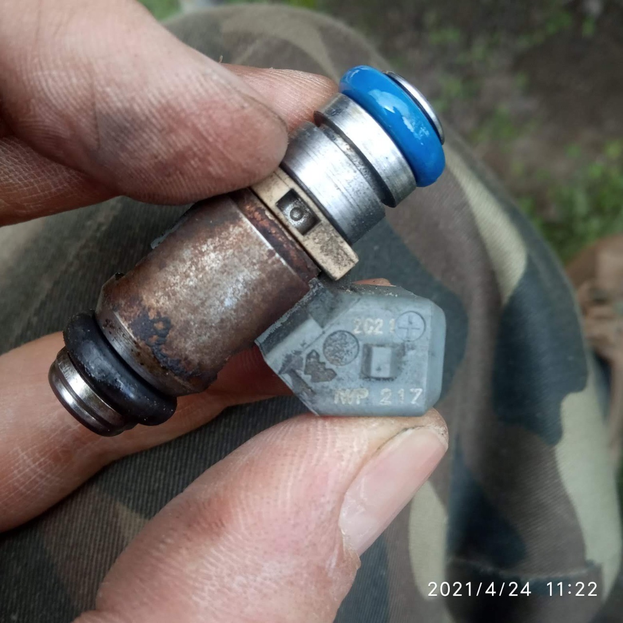

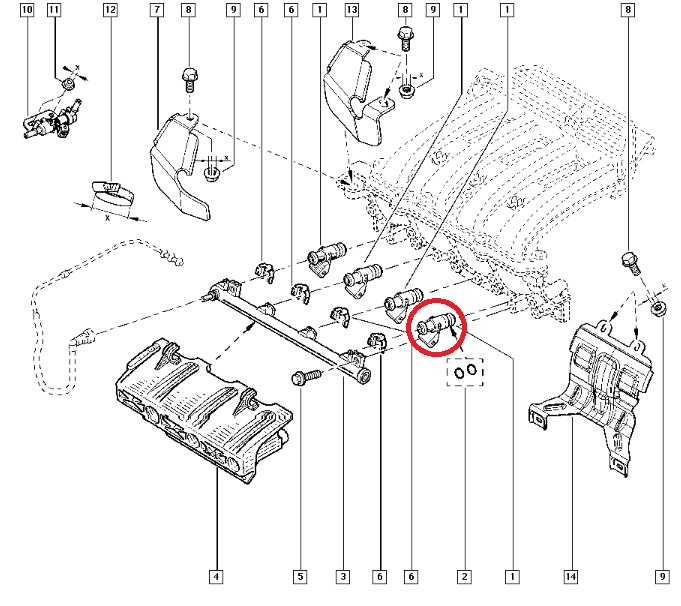

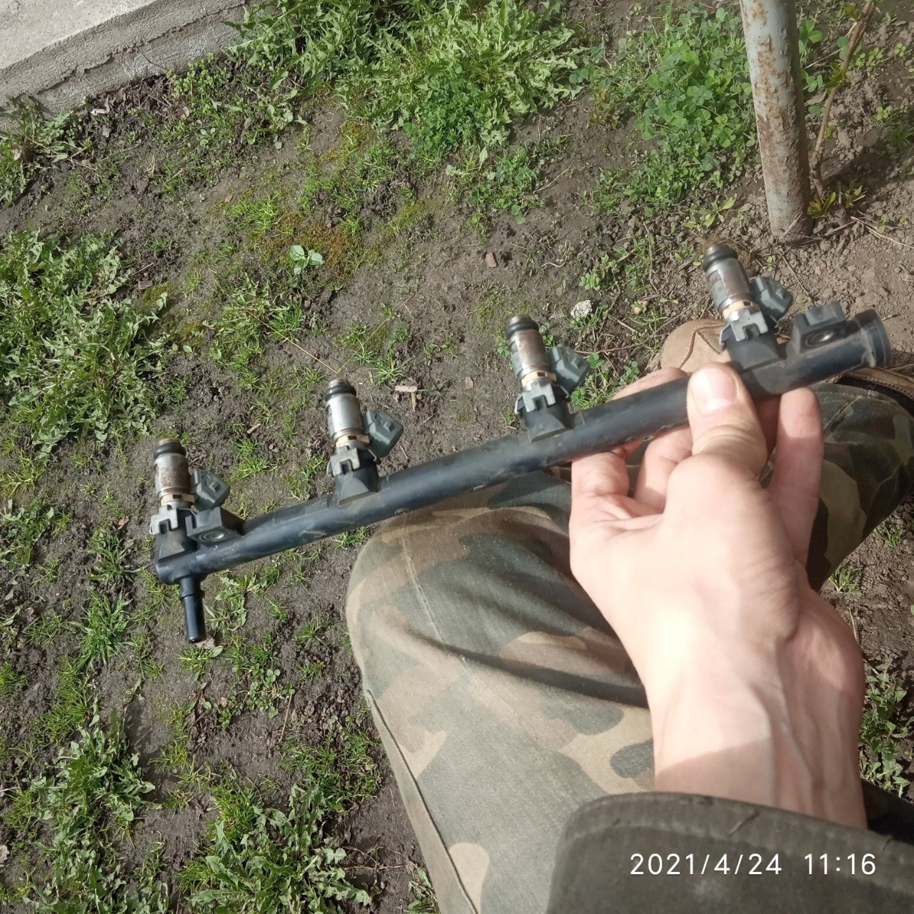

ЗАМІНА ПАЛИВНИХ ФОРСУНОК
/upload/iblock/792/k2fk1uhvmhe03joh6s3wkx2p4tuxwzm7/16.jpg   /upload/iblock/3fa/2u3166xr7rvo6pd3ymma8kogc56sejow/IMG_20210424_111659.jpg

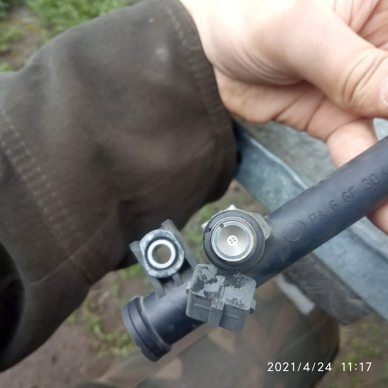

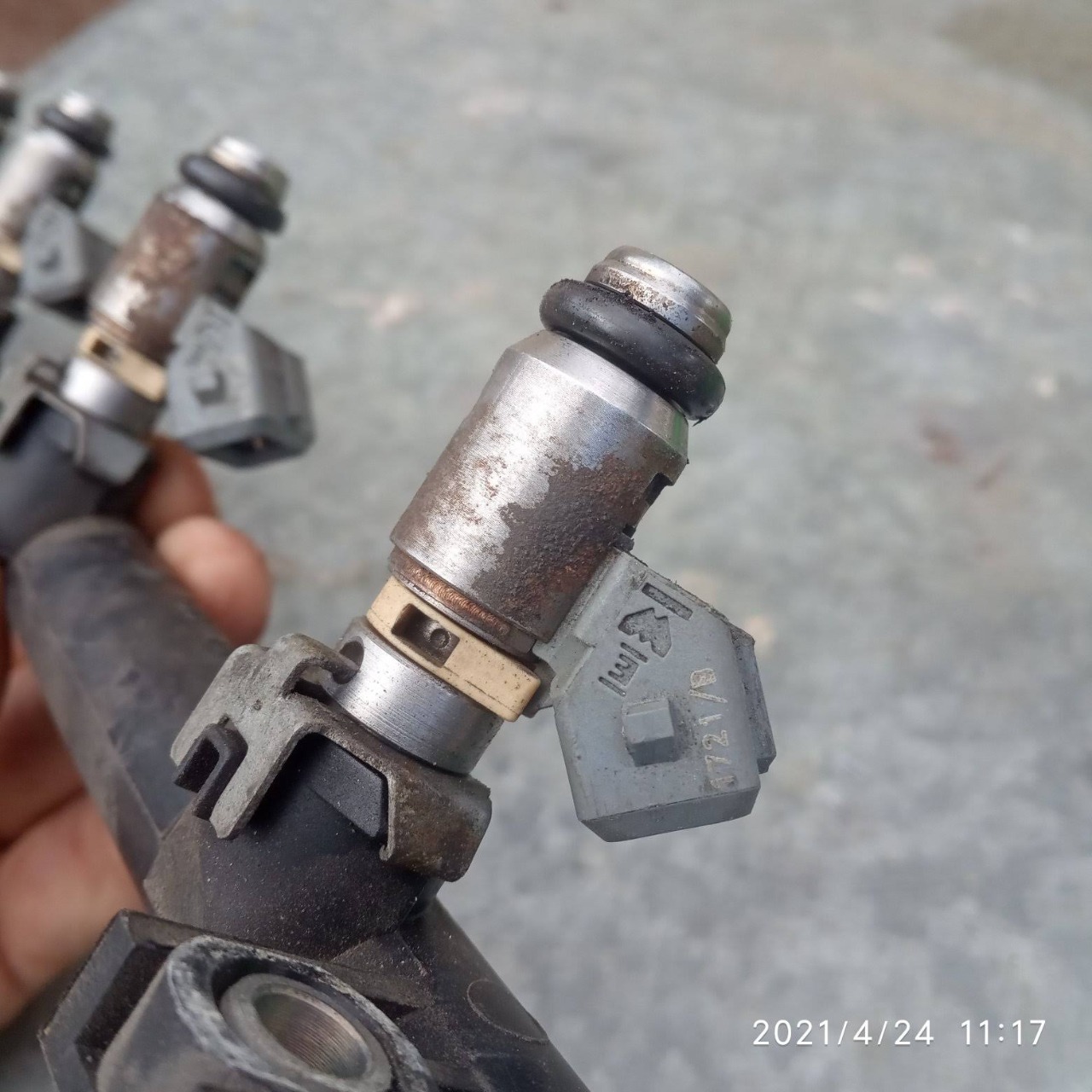

Запис двохрічної давнини
Заїхав на дешеве АЗС - отримав пропуски в запалювані по всім циліндрам. Чистка на стенді форсунок лише тимчасово вирішила проблему. Замінив на нові.
Стан поточних - не найкращий
/upload/iblock/87d/t8j71a6jbsbv97fjpjnig9klgk2o5fdz/IMG_20210424_111616.jpg   /upload/iblock/419/c6uiu1uw08cqb32e0i2c6nugg97zvouc/IMG_20210424_111718.jpg   /upload/iblock/b71/zahmtu9kx8ob35y4lamld15m4gwtixjt/IMG_20210424_111712.jpg   /upload/iblock/660/qjabpukp2mwp9zhb9tk4la8aa65y22cs/IMG_20210424_111706.jpg   /upload/iblock/b44/vysqp70yzb6a0p10ft0c747374lxp0lt/IMG_20210424_111725.jpg   /upload/iblock/8c0/dcrh20ojcj0bdfafjozp8lvn2ct3xuw2/IMG_20210424_112243.jpg   /upload/iblock/cda/x6fxsuln9s6vmd2zc7ul0hnh58ut6oog/IMG_20210424_112235.jpg
Ціна оригінальних 8201036397 не по карману була - замінив на MAGNETI MARELLI 805010089002. Справно працюють по цей час.
/upload/iblock/d6e/gnq3wgss4pxgzth2qdrbfak4vq7pdaot/2.jpg
P.S.
Ніколи, НІКОЛИ! не заправляйтеся на БРСМ!

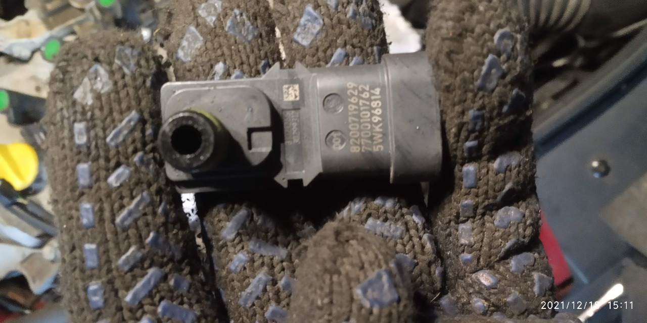

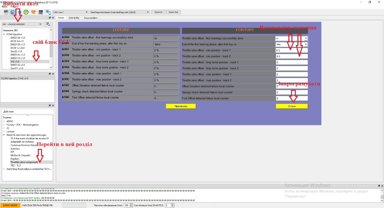

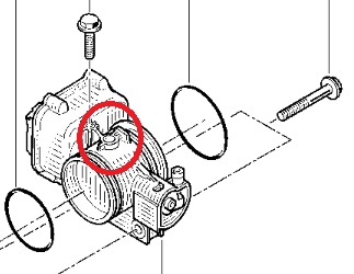

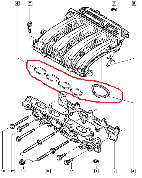

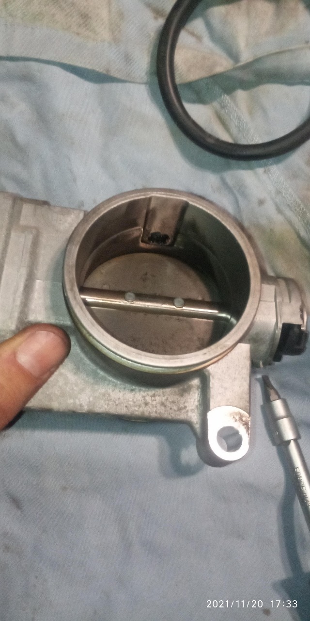

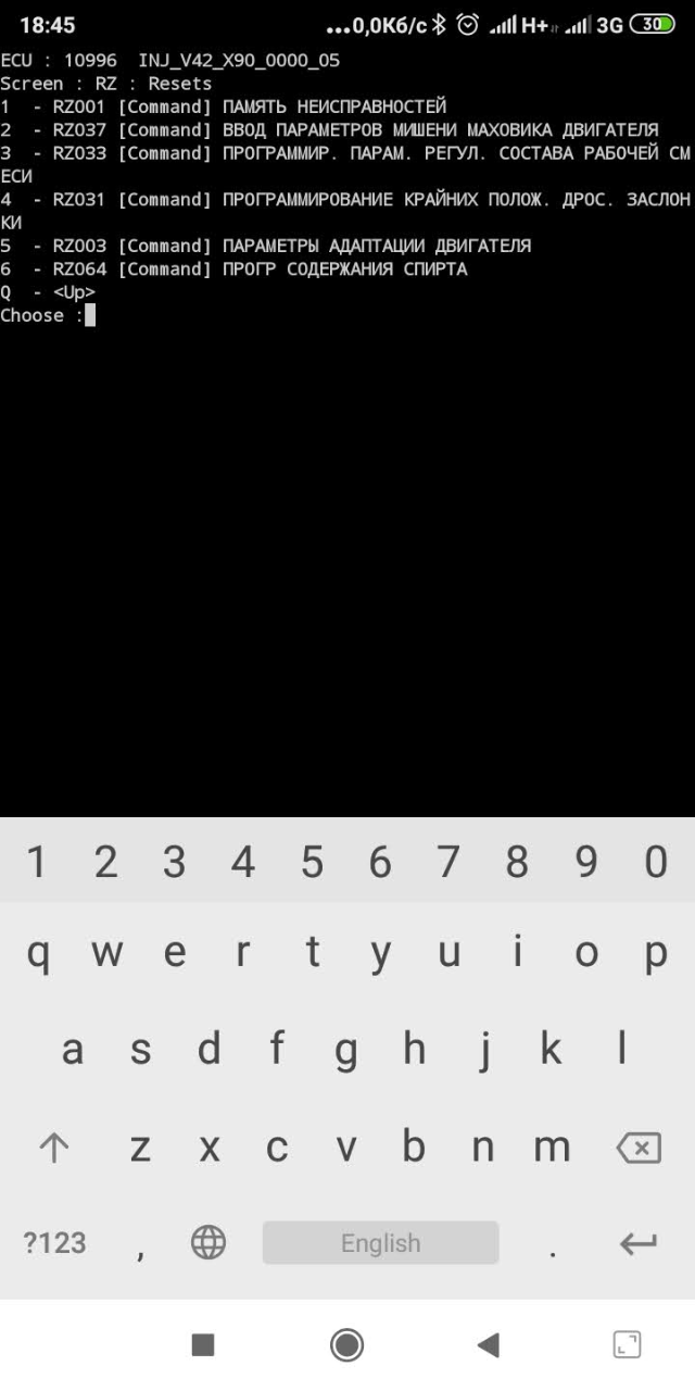

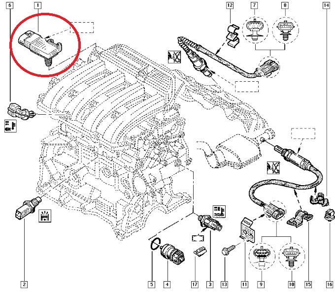

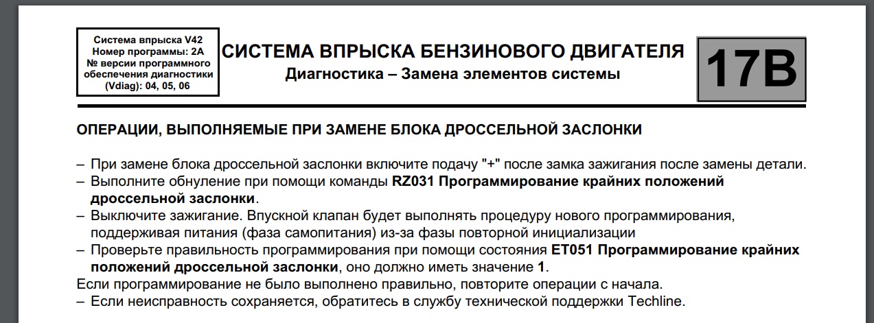

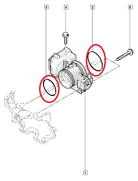

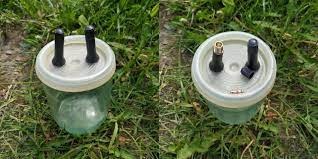

АДАПТАЦІЯ ЕЛЕКТРОННОГО ДРОСЕЛЯ
/upload/iblock/dd6/xvdgae6u7q6bhpsrjdok00i1qt2ct0fv/1.jpg

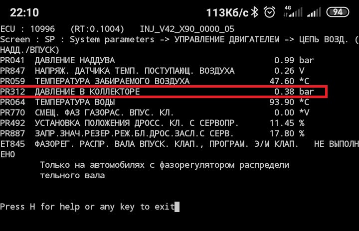

Ставши власником двигуна K4M з електронною дросельною заслонкою зіткнувся з проблемою нестабільного холостого ходу. Постійне і добре помітне коливання стрілки довкола номінальних 750 об/хв бентежило. Ділюсь отриманим досвідом усунення несправності.
Що перевірено:
Працездатність та показання MAP сенсора: 0.38 Бар - завишено
/upload/iblock/6ac/ctq5mp7pe8hexq6tfex6f8rxcs9mmyld/4.jpg /upload/iblock/559/hbe5u8rhkwjbzuzi9gjmluwr2kmkm6oy/IMG_20211218_151135.jpg /upload/iblock/cb7/vu38qoekcelu0opnelohevpykqp0qtbx/5.jpg

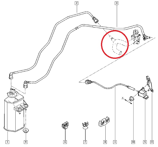

Підсос через адсорбер - відсутній
/upload/iblock/1ad/p201izdzb6rw32hr5919zekypwmphdki/6.jpg   /upload/iblock/c75/elzij36oxv5zrvqwm44n0fdtdiw8dkmc/7.jpg
Підсоси через прокладки форсунок - відсутній, форсунки нові
/upload/iblock/c0d/pv8as75vovn1uv8ddv1iquzy0aohkoaf/14.jpg
Інші місця підсосу повітря саморобним димогенератором - не виявив
/upload/iblock/866/rgpve97pcsnbea7otwwutvm838by2cuz/8.jpg
Що зроблено:
Замінено прокладки впускного колектора
/upload/iblock/a5a/rbc338z1gkjd5f29810ssm8rd4ov9zph/IMG_20211218_150752.jpg   /upload/iblock/8f6/4vuxt00fodogns2oq11hs5jcj6dl51of/2.jpg

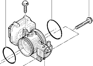

Замінено прокладки дроселя
/upload/iblock/a3d/xqcwulhwhbbysjjnsnx7ga3mpxid7ybt/3.jpg

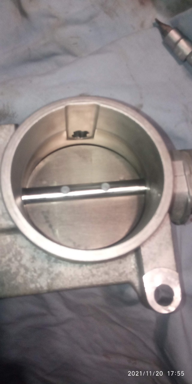

Почищено дросель та його контакти
/upload/iblock/250/vlxmtamj4h6vhgyx6kz70pag77r1d6yv/IMG_20211120_173320.jpg   /upload/iblock/cc9/38wo6i2ej0qkpzsi9rpbpp357cx3o9cy/IMG_20211120_175533.jpg   /upload/iblock/f94/c82rte08i1636y0tewsb3wkk296kz76r/IMG_20211218_171106.jpg
Спроби адаптації:
Показання MAP сенсора прийшли в норму 0.33 Бар однак ліпше не стало, амплітуда і характер коливань обертів на холостих лише збільшилися. Необхідна адаптація дроселя.
Спосіб "5 раз по 10 секунд" - без результату
1. Включите зажигание и выждите, по крайней мере, 5 с, не запуская двигатель: при этом автоматически производится адаптация по положению дроссельной заслонки.
2. Выключите "зажигание".
3. Подождите некоторое время, прежде чем снова включить зажигание, чтобы ЭБУ мог запомнить запрограммированные значения:
- не менее 10 с при холодном двигателе ( тем. охл. жидкости ниже 85 градусов)
- не менее 130 с при горячем двигателе ( тем. охл. жидкости выше или равна 90 градусов).
4. Включите зажигание, запустите двигатель и дайте ему поработать на холостом ходу в течении 1 мин. для правильной адаптации по потоку воздуха, проходящему через блок дроссельной заслонки с сервоприводом. Вот в кратце и весь процесс.....

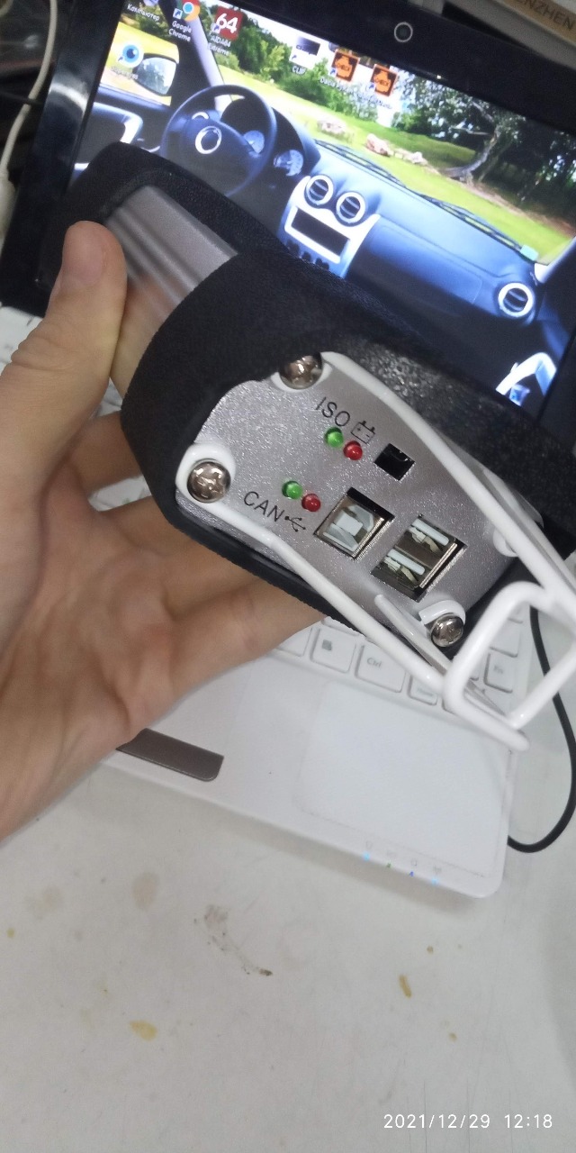

За допомогою ELM327/Pyren - не допомогло
/upload/iblock/9ea/ygg32t3dfej83jmybsa8v8l6dp9r8kz9/9.jpg /upload/iblock/de1/ryrug8hnhkj4k8mgzf0bmsk0dae2jcxq/Screenshot_2021_04_08_18_45_40_057_com.googlecode.android_scripting.png
Китайським "оригінальним" Can Clip-ом - результату нуль
/upload/iblock/9b3/189hr253m2vzfxihslmkq40baliwen1p/IMG_20211229_121845.jpg

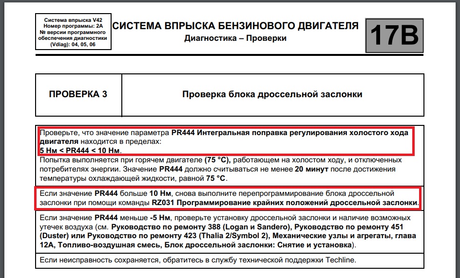

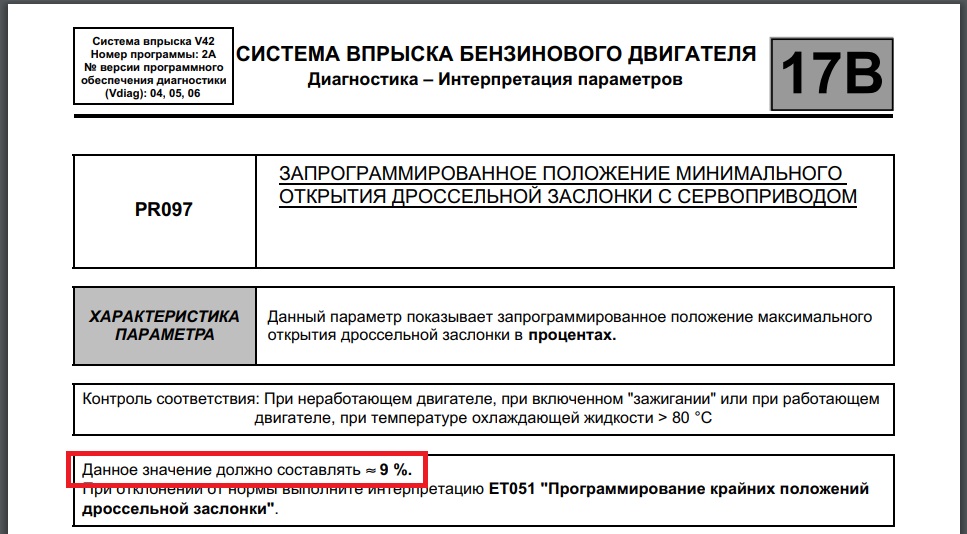

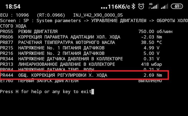

Що допомогло:
Вдосталь намучившись почитав документацію. Згідно неї "Запрограмоване положення мінімального відкриття дросельної заслонки PR097" повинно становити ~9 %. Однак адаптуватися менше 10.5 % не хотіло. Внаслідок чого "Інтегральна корекція регулювання холостого ходу PR444" виходила за допустимі межі, скидалася в нуль і повторно по колу що приводило до "плавання" холостих. Необхідно руцями встановити параметр PR097 програмулькою Ddt4All for Dacia через ELM-ку контролюючі межі параметру PR444.
Параметри PR097/PR444 та їх корекція в Ddt4All Dacia
/upload/iblock/eb1/0nfdjjnqoj89khz2jh83suzaa30975ew/10.jpg   /upload/iblock/0c5/2tct3hawypv0npjcdiygsgzw696wnqce/11.jpg
/upload/iblock/988/0mgy0wzdv1dtevfzq3spkr64i8cnx2d4/12.jpg   /upload/iblock/0c1/uoxwg54cttsa2hvb6ozz6km6d91jfym9/15.jpg

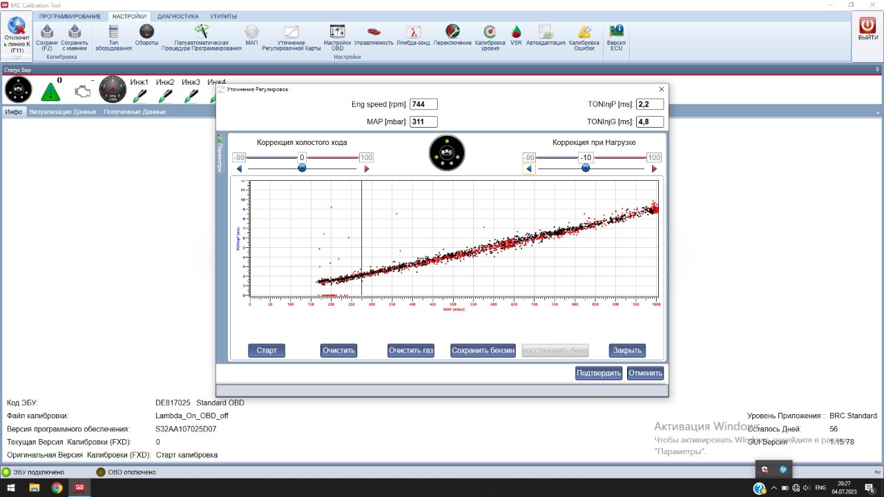

КОРЕКЦІЯ ПАЛИВНОЇ СУМІШІ ГБО
/upload/iblock/d0a/67pp8th50o85fz3y02hinoqfi4dxk8dk/04.07.2023.jpg
Контролюю, за потреби, переналаштовую. Корекції пішли в мінус (збагачена суміш) - поправив, стало норм.

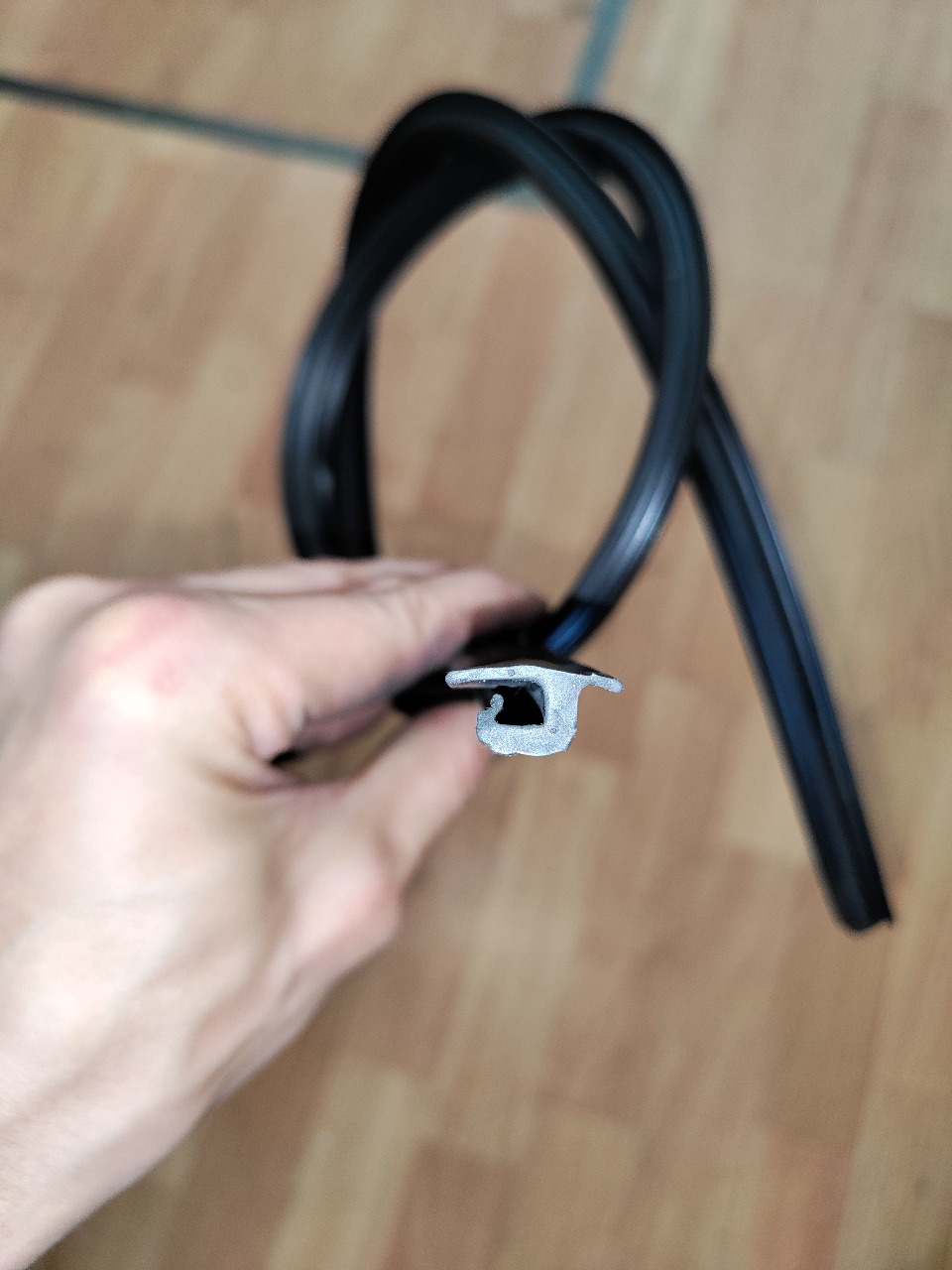

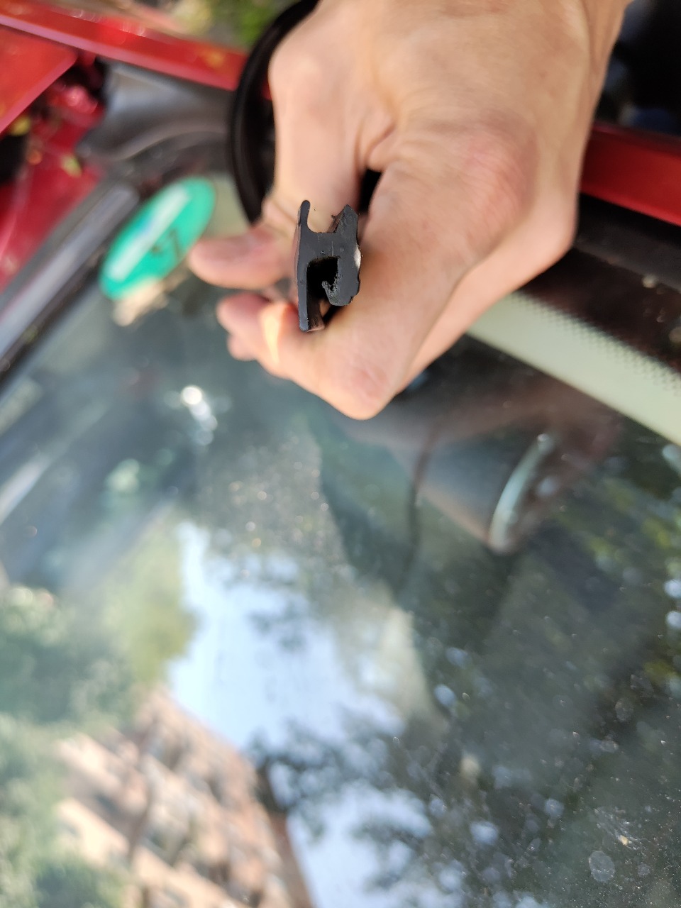

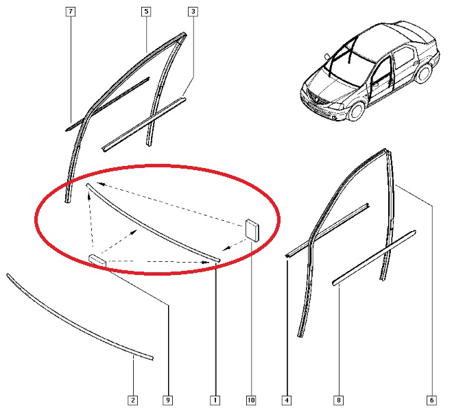

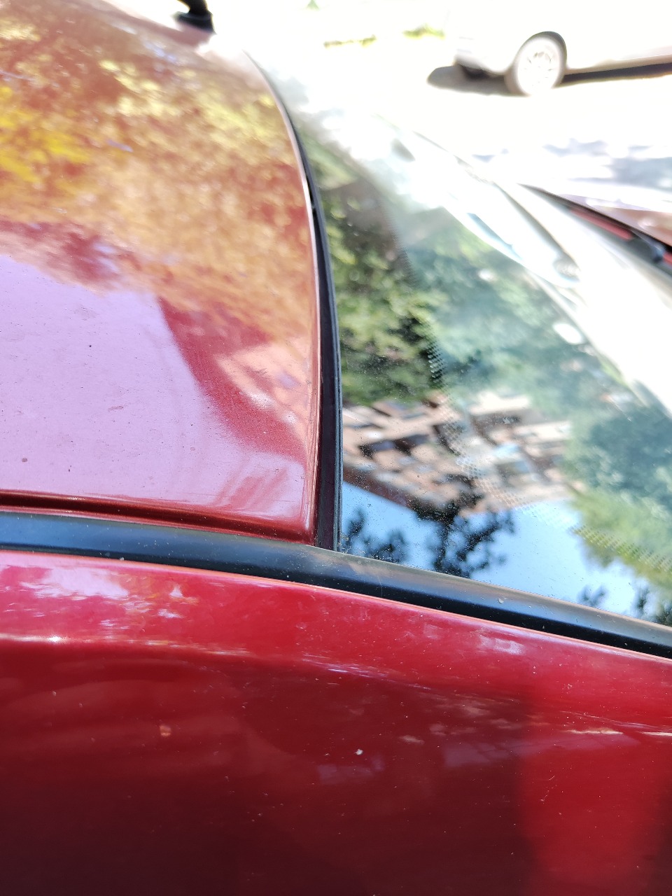

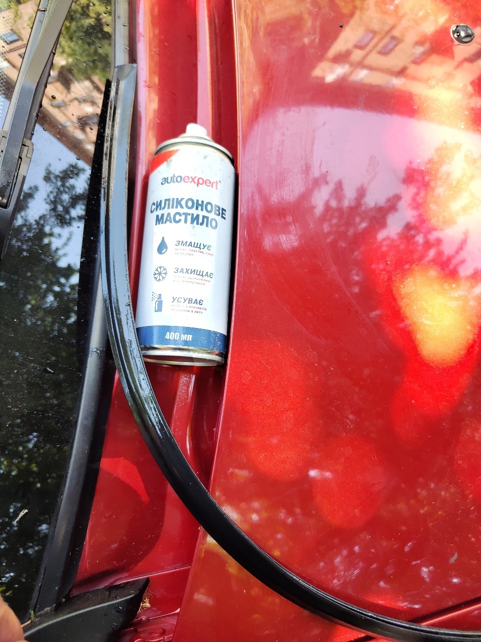

ВЕРХНІЙ УЩІЛЬНЮВАЧ ЛОБОВОГО СКЛА
/upload/iblock/a8c/31db812x8zkfef556ui5lo6me7iio9zl/ushchilnyuvach.jpg
В інших із заводу є в мене німа. Знайшов бу оригінал 6001547000 но запіхуять не вдалось, напевно ставлять разом зі склом.
Підрізав, помазюкав, ну не лізе воно туди і все ! dash1

igorsh88, у мене теж не має ціє резинки.
Не бачу в цьому великої проблеми!)
Доречі, ви прокладки впускного колектора не міняли ще?
У мене почав потіти сальник зверху на гбц під впускним колектором .
От думаю його замінити і прокладки заодно замінити.
Обороти рівно тримаюттся але мабуть за 12років вони просіли вже.
274
igorsh88,
Смысл в той резинке? Над крышей.
Ничего вроде не протекает  wink.
Міняв
Що зроблено:
