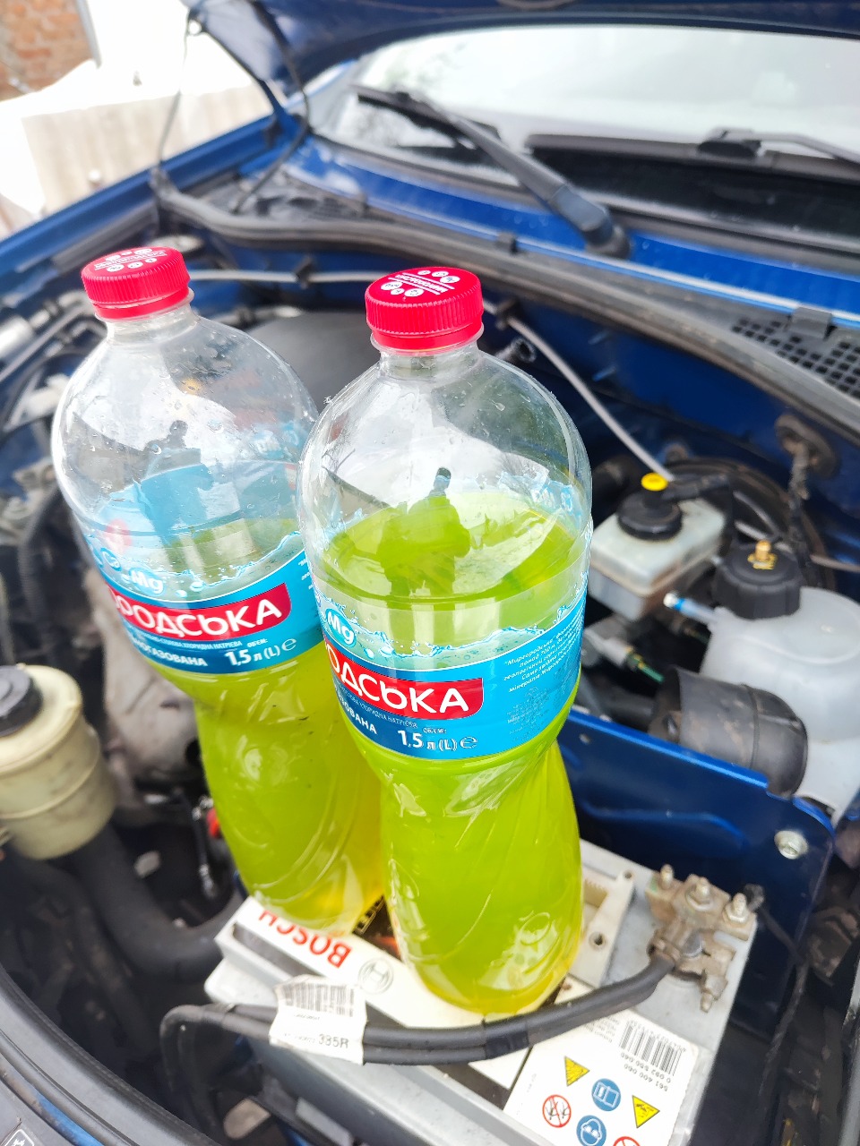

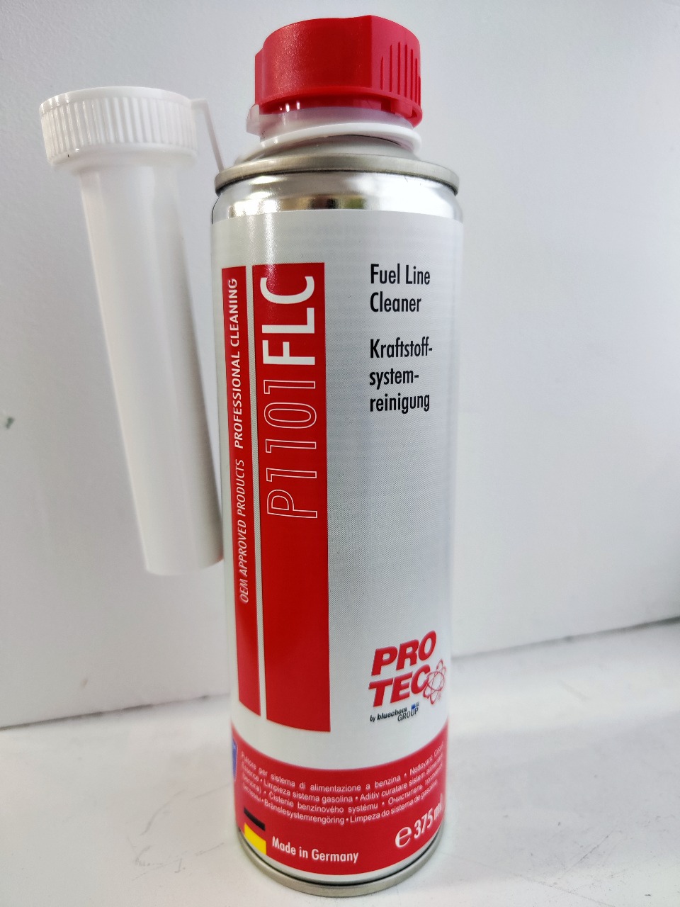

SANDERO. ОЧИЩУВАЧ ПАЛИВНОЇ СИСТЕМИ
/upload/iblock/575/n6gcsh70ooah5cj07wzckj1iuivjjrii/IMG_20240105_150902.jpg
Ускладнений ранковий старт двигуна в мінус повторився, при цьому в +0..1 °C запуск завжди без проблемний. В пошуках причини вирішив очистити бак від можливої вологи.
Очищувач паливної системи Pro-Tec Fuel Line Cleaner P1101
Засіб для очищення паливної системи видаляє робочий бруд та відкладення паливної системи від бака до камер згоряння. Безпечно видаляє вологу з усієї паливної системи. Видаляє смолисто-коксові залишки та відкладення сажі в головці блоку циліндрів, змащує та утворює захисний шар від корозії та іржі.
Купував на Autoprofishop.in.ua

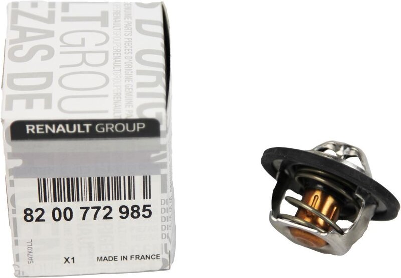

Звернув увагу, що температура двигуна більше 80 °C не піднімається. Згідно документації - робоча 89 °C. У звязку з чим замовив:

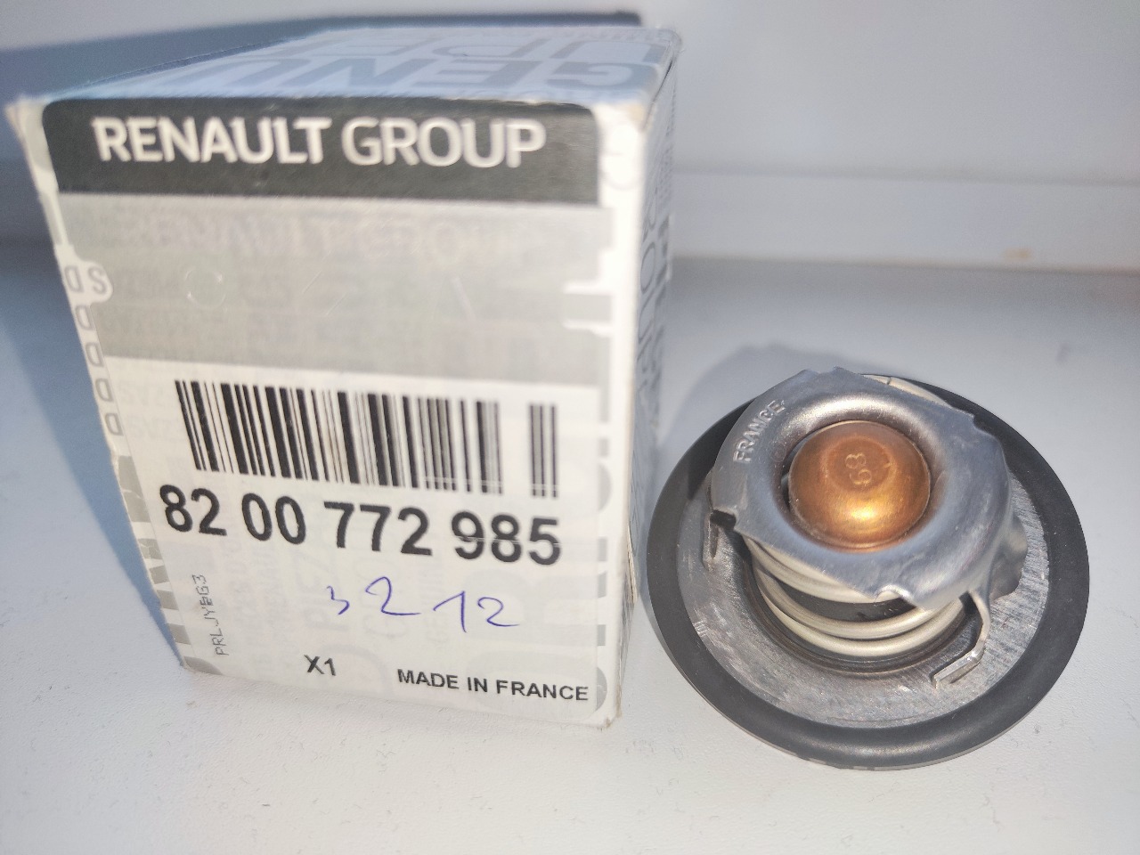

Термостат 8200772985 - оригінал

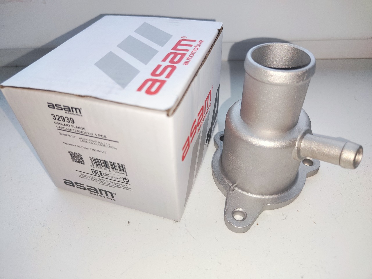

Корпус термостата ASAM 32939 - алюміній

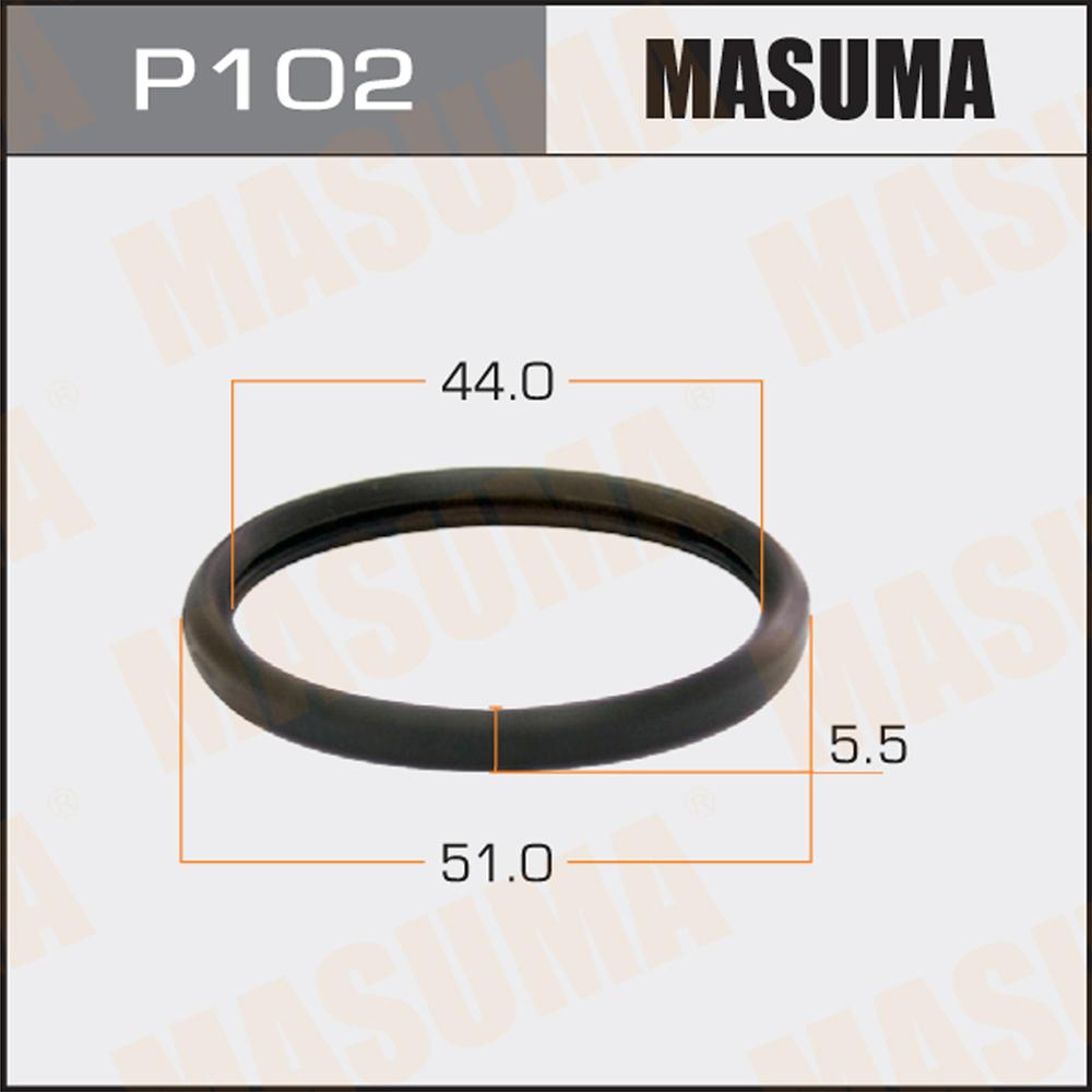

Потовщену прокладку термостата - Masuma P102
На робочому елементі(жовтому) е цифри?

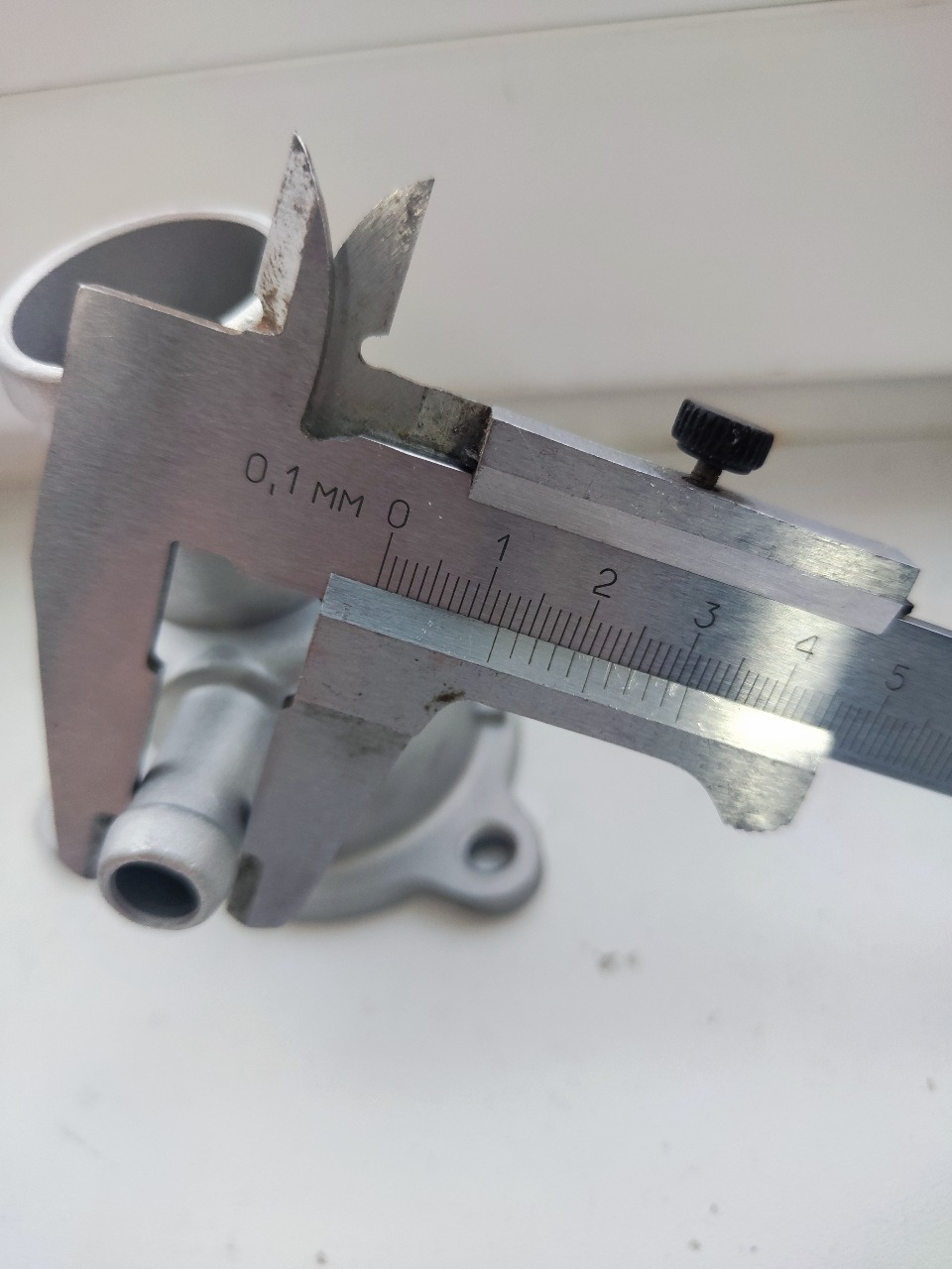

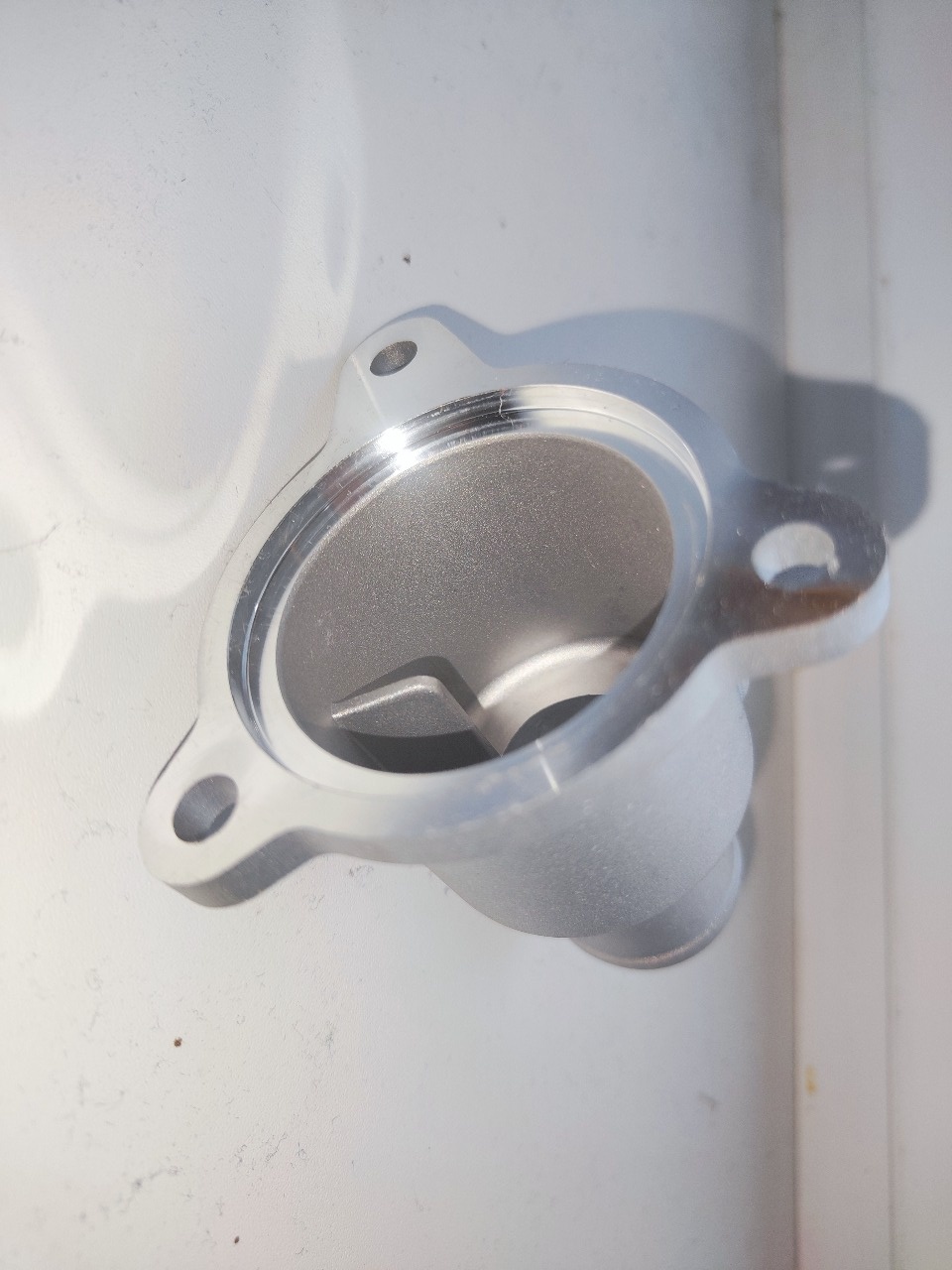

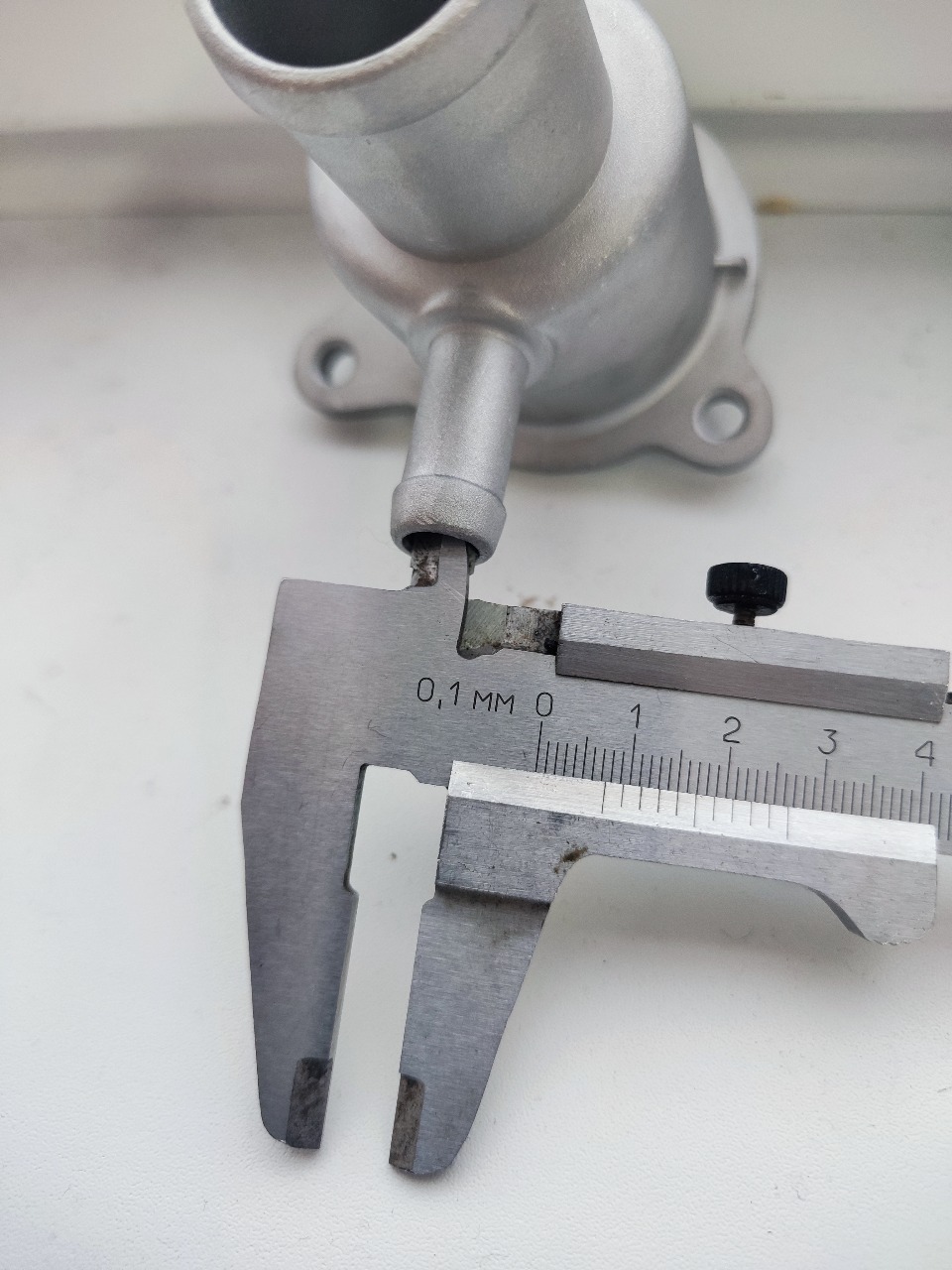

Треба порівняти діаметр отворів каналу паровідвода "рідного"і купленого корпусів (шланг на бачок).Якщо в алюмінію більший-буде піна в системі охолоджування,пьєц не грітиме.До речі,обіцяють мороз добрий,що з  з заводом авто буде?
533 Відредаговано igorsh88 (2024-01-09 19:12:11)
gri написав:
На диво, після чистки бака від води заводиться з півоберта.

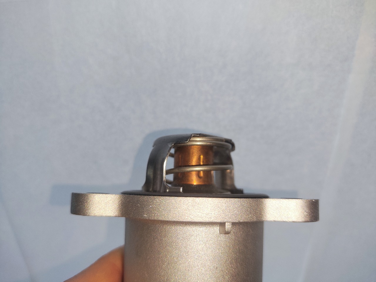

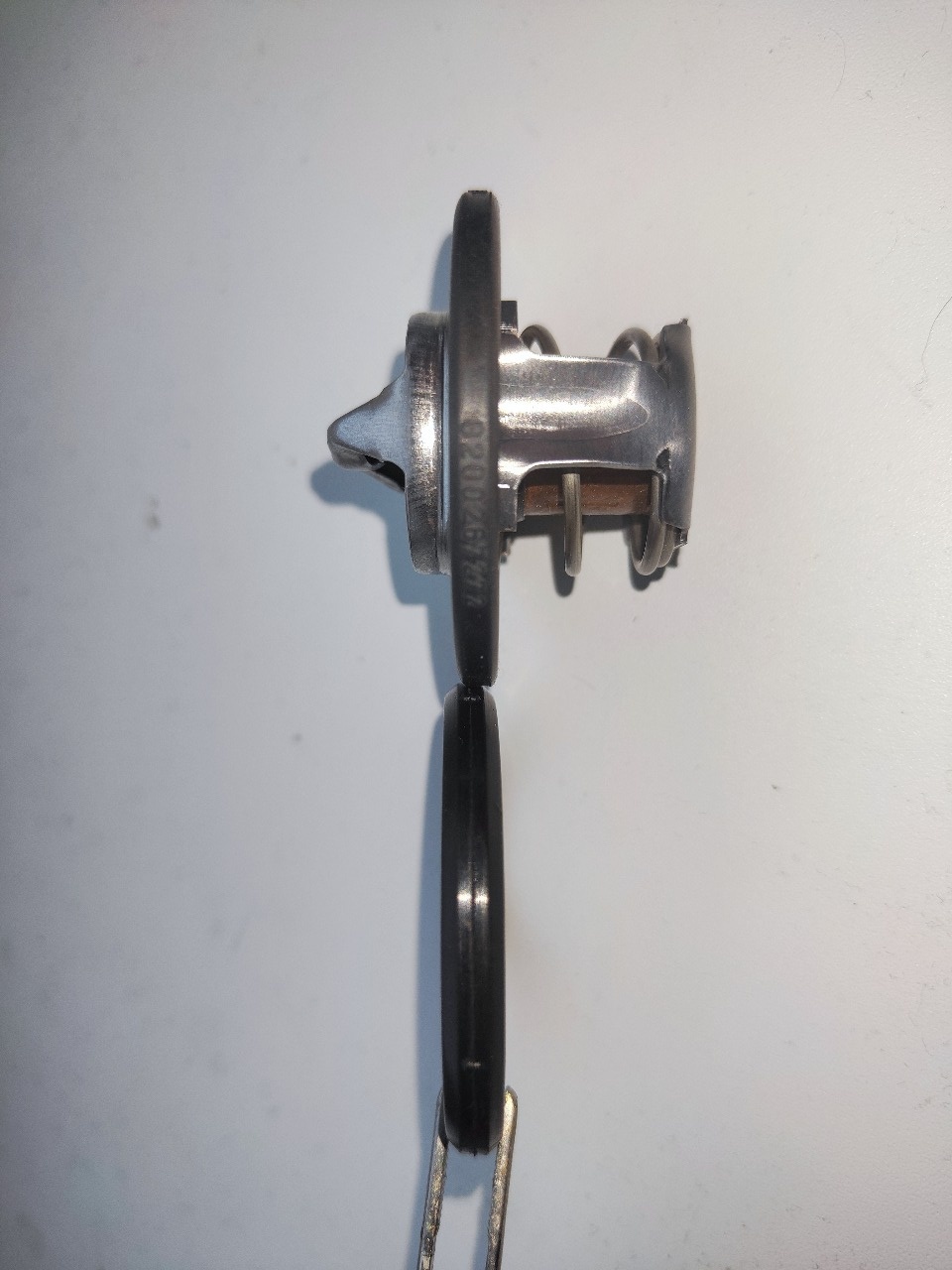

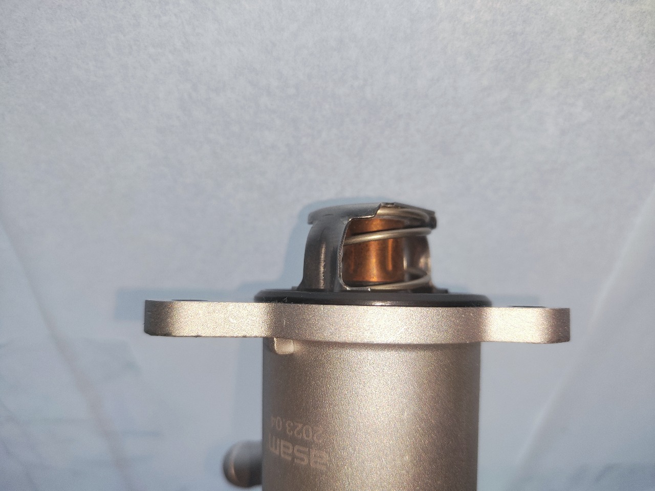

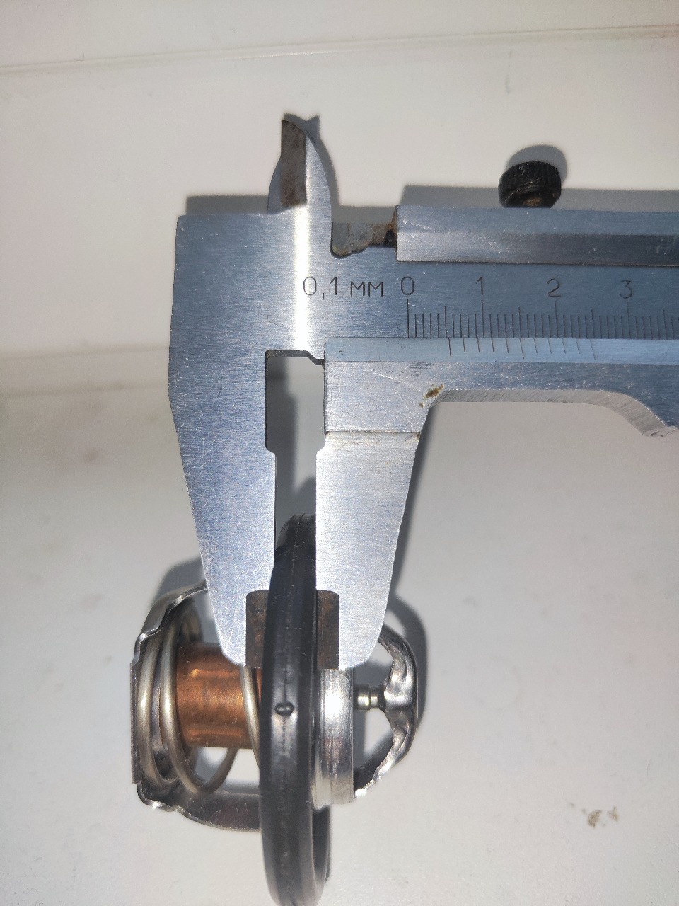

SANDERO. ТЕРМОСТАТ. КОРПУС. ПРОКЛАДКА
Передісторія - недогрів
/upload/iblock/54c/9h08a8xdcs0m8f60v5j75q31lidmwf8f/IMG_20240109_140909.jpg /upload/iblock/4d0/d35we74fj6vntipuh6hsaxe6njmdxx1r/IMG_20240109_141004.jpg
Корпус Asam 32939 - алюміній, діаметр паровідводу 8/12 мм
/upload/iblock/0c0/u1p5rxwhdnvyf1e265rugw9nqmkpxukq/IMG_20240109_141112.jpg /upload/iblock/ae9/sb3scta45zjxapt2d4ykaktmibzcwe85/IMG_20240109_145503.jpg /upload/iblock/c9e/8lv0mj9gurwphmayi5r35y0c6foe85ra/IMG_20240109_145526.jpg
Термостат 89°C, експериментуй показав ... - працездатність vissla
https://logan.in.ua/upload/iblock/c83/7e8oqjidtswq0fydy8sllltsyqdplo2y/IMG_20240109_160835.jpg

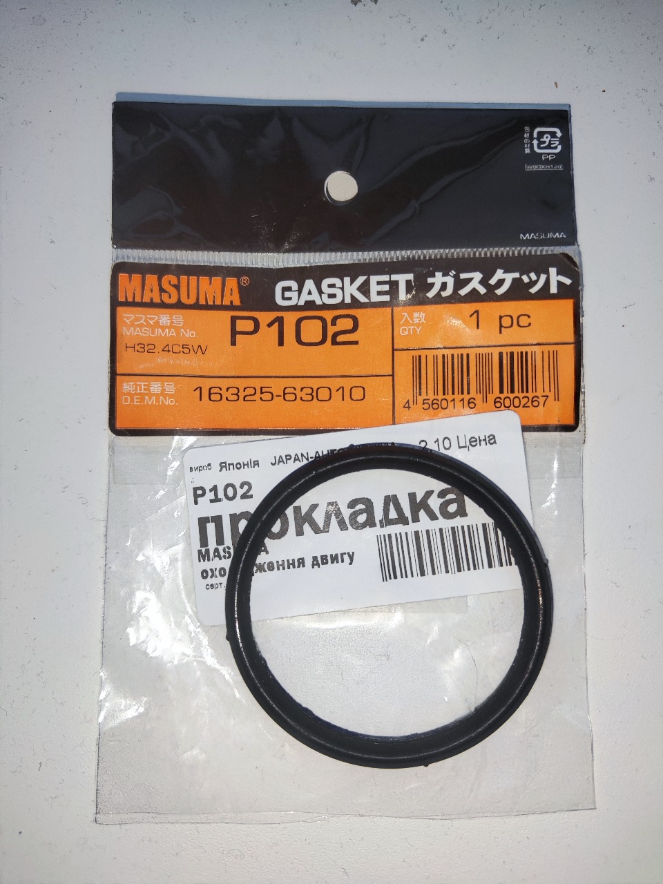

Потовщена прокладка термостата Masuma P102
/upload/iblock/abf/0qhwqx3w0pdfzvtzdxz3djomdnns72to/IMG_20240109_141154.jpg

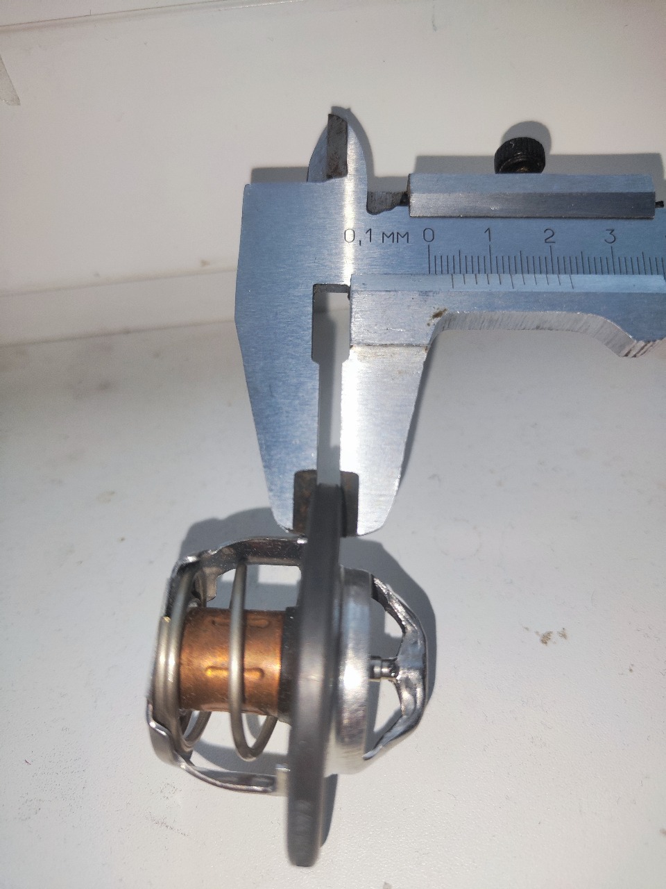

Порівняння товщин: оригінал 3-4 мм, Masuma 5-6 мм
/upload/iblock/cdd/mtanr8xjcnyj2bbe397ceai9lb9bxc7l/IMG_20240109_141334.jpg /upload/iblock/a52/cb2a5bh36ilylldwexci290rawub9g08/IMG_20240109_141445.jpg /upload/iblock/5f1/vw482qq1kq1pr12htujphb82ggd2hags/IMG_20240109_141529.jpg
Порівняння в корпусі термостата: ~ +2 мм
/upload/iblock/589/330mghnrqz08rp1zkkljd438ux68lub2/IMG_20240109_141727.jpg /upload/iblock/8dd/dwcsu17f22u1q9q7z3nf5mfdzsv96hw3/IMG_20240109_141825.jpg

Ну і прекрасно.А з термосом старим що?Як я зрозумів,він працює адекватно,але недогрів є?
536 Відредаговано igorsh88 (2024-01-10 19:06:23)
Було на Логані, два роки їздив не знав доки ELM-ку не вткнув. Поміняв термостат - двигун вийшов на робочу і пічка загріла.
537
igorsh88, а товстіша прокладка термостата що дає?
538 Відредаговано igorsh88 (2024-01-11 12:36:41)
Запобігає течі антифризу при коливанні площини прилягання корпуса термостата.
Спасибо сказали: jasonua1

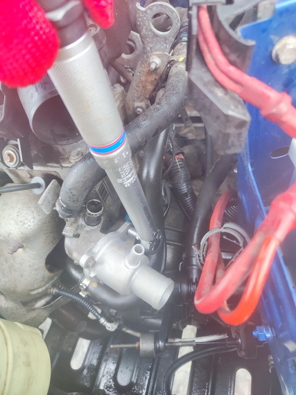

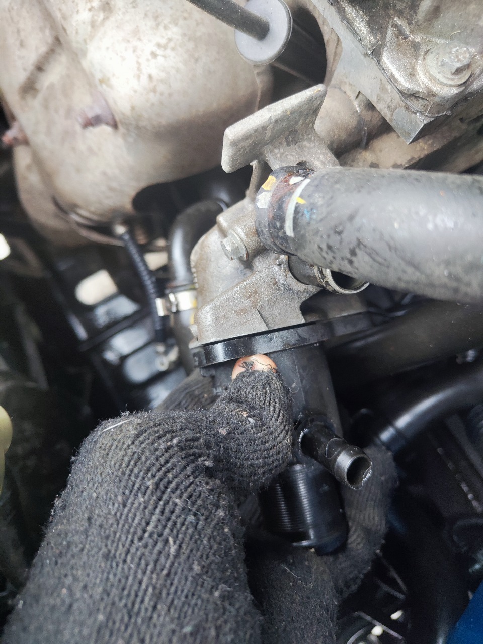

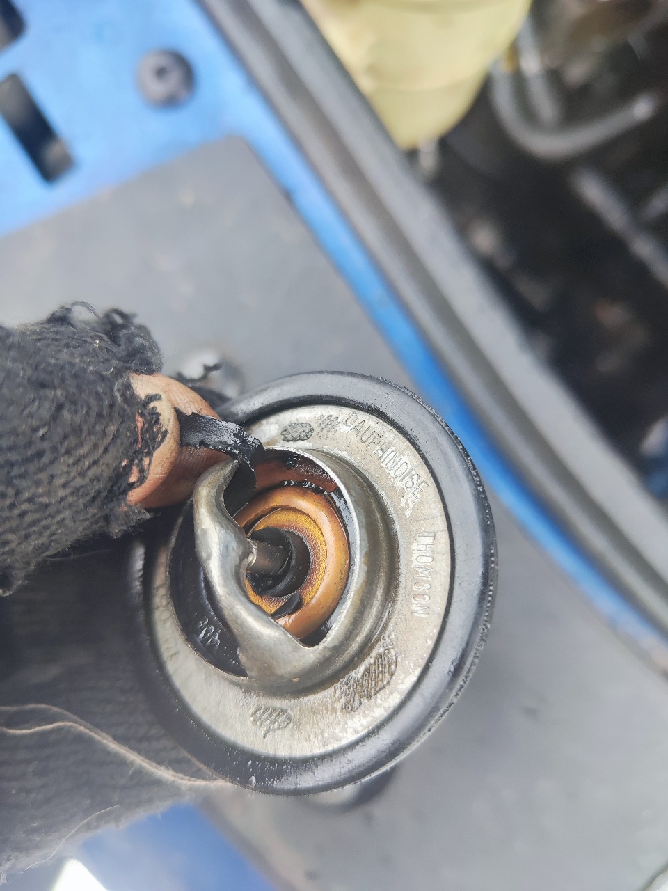

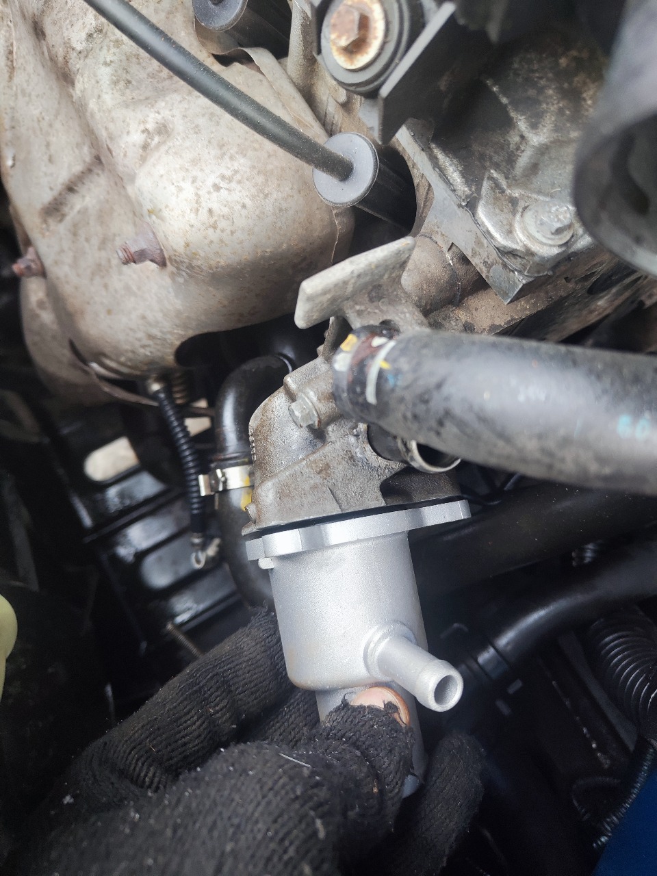

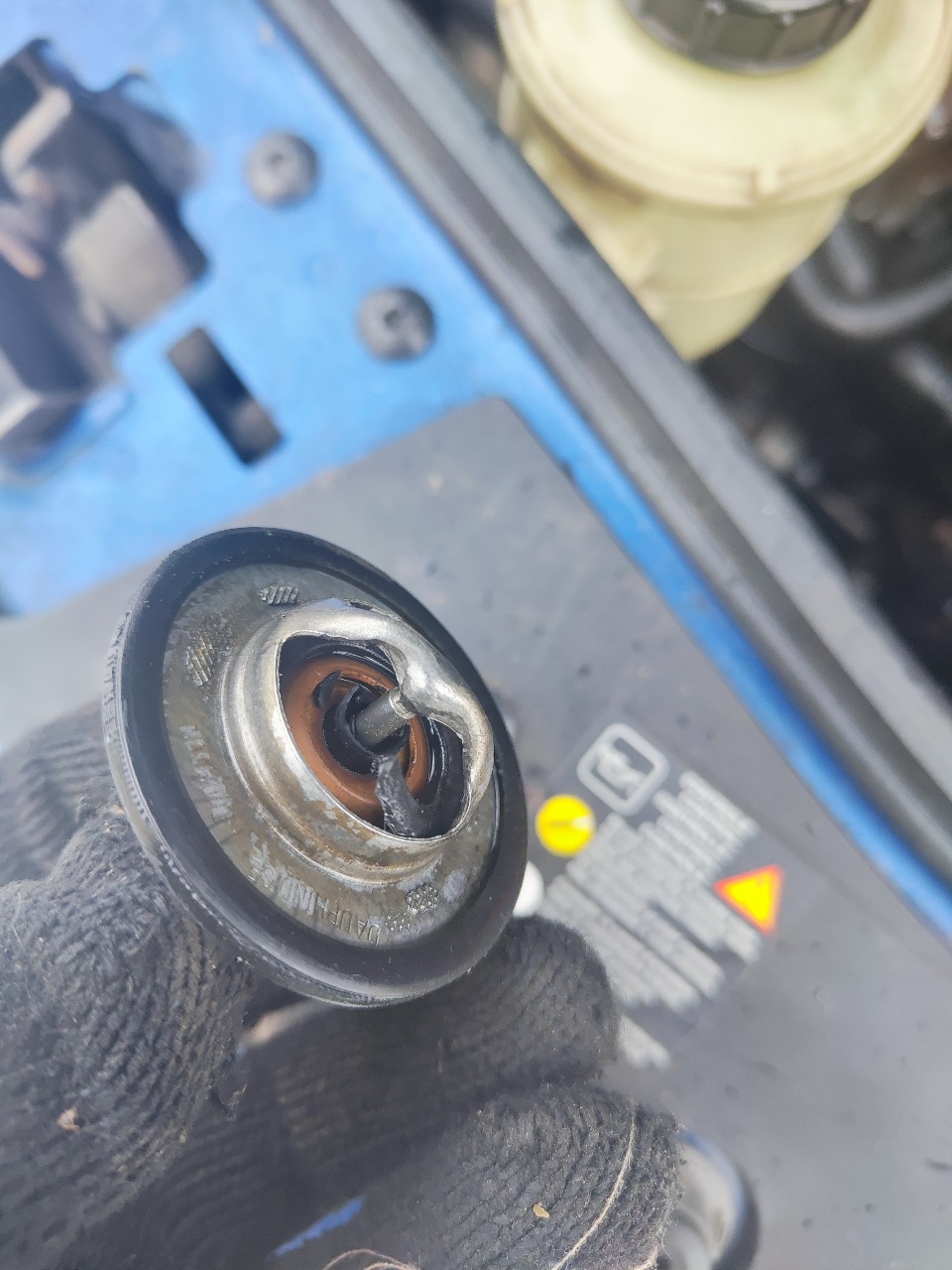

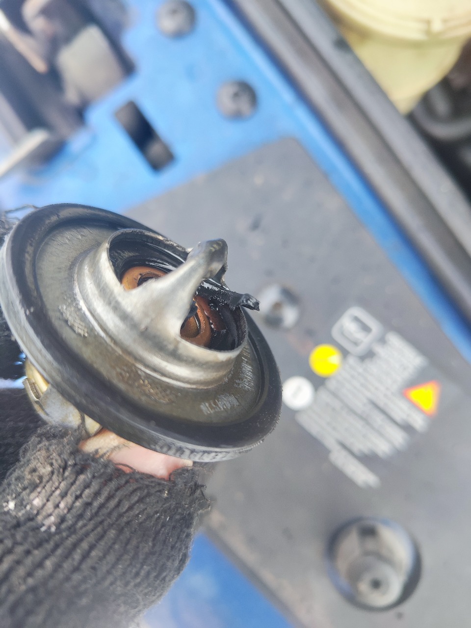

SANDERO. ЗАМІНА ТЕРМОСТАТА ТА КОРПУСА
Детальки - термостат, корпус, прокладка
/upload/iblock/3ff/ajmgroc9hxh91eoe8b460i7yw7h1vpq3/IMG_20240114_133149.jpg /upload/iblock/99c/h7rxvpa0zzo8g55ryjgje4t6z9nnhcz0/IMG_20240114_133835.jpg

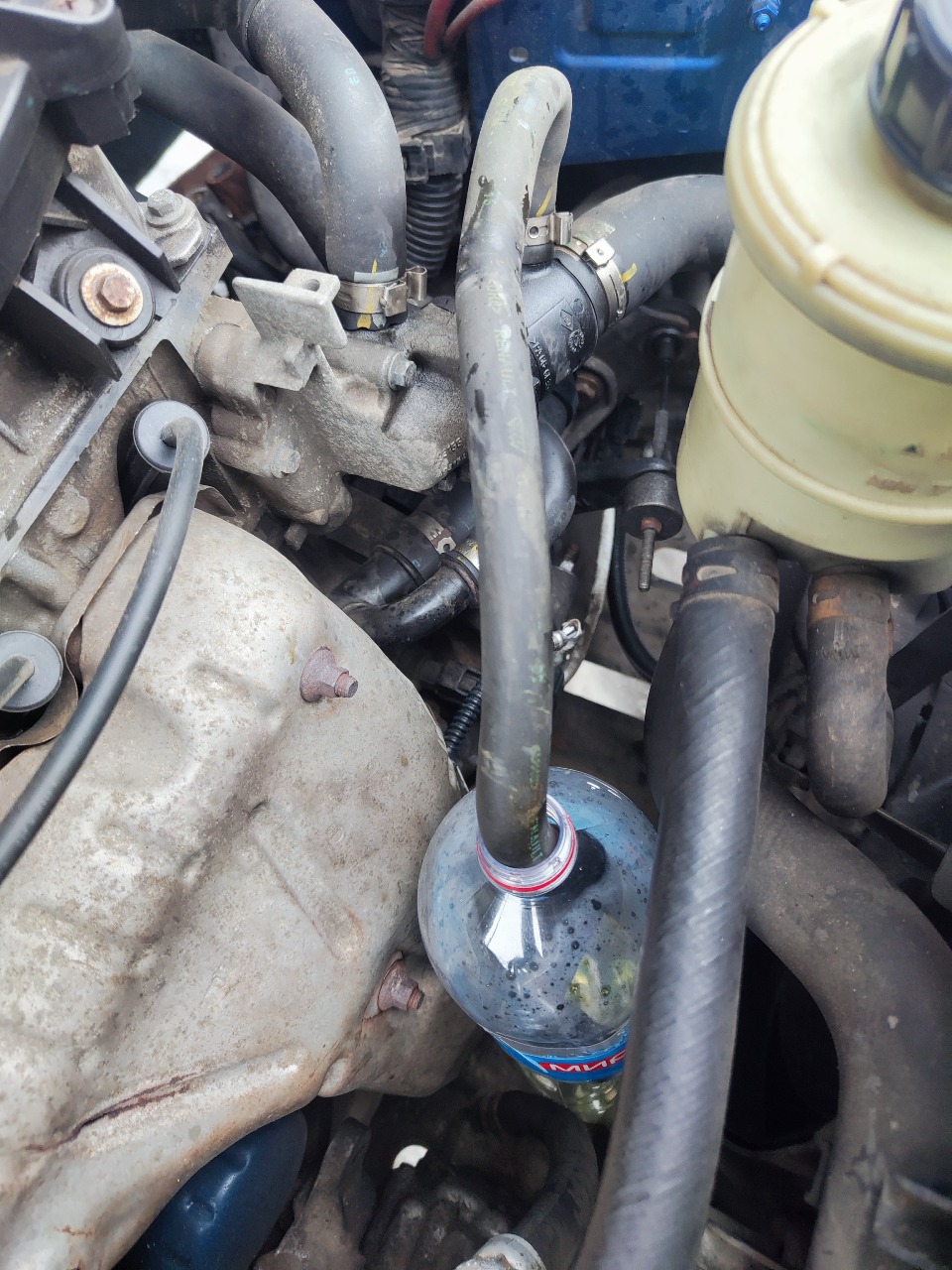

Злив 2.5 л антифризу
/upload/iblock/4e6/n9aprbxwyfi3u4k1p6s5ast23e241cbl/IMG_20240114_124013.jpg /upload/iblock/3b5/52sqjvzgfwb778l0uitbtvtgwuija1g1/IMG_20240114_123520.jpg /upload/iblock/7a7/a1yslgyrzxdp7hic0wpxif93bql8dp54/IMG_20240114_122512.jpg
Старий термостат - пошкоджений гумовий ущільнювач
/upload/iblock/5fd/va1qu8oc25jh8n46gutpezodambj36kv/IMG_20240114_130251.jpg /upload/iblock/a75/h3tvaph781x5ixpwnbjbtw6n24h1w2pp/IMG_20240114_130246.jpg /upload/iblock/780/tegcqa9lqznv9t6asfu0t0pb3zjm8usm/IMG_20240114_130306.jpg

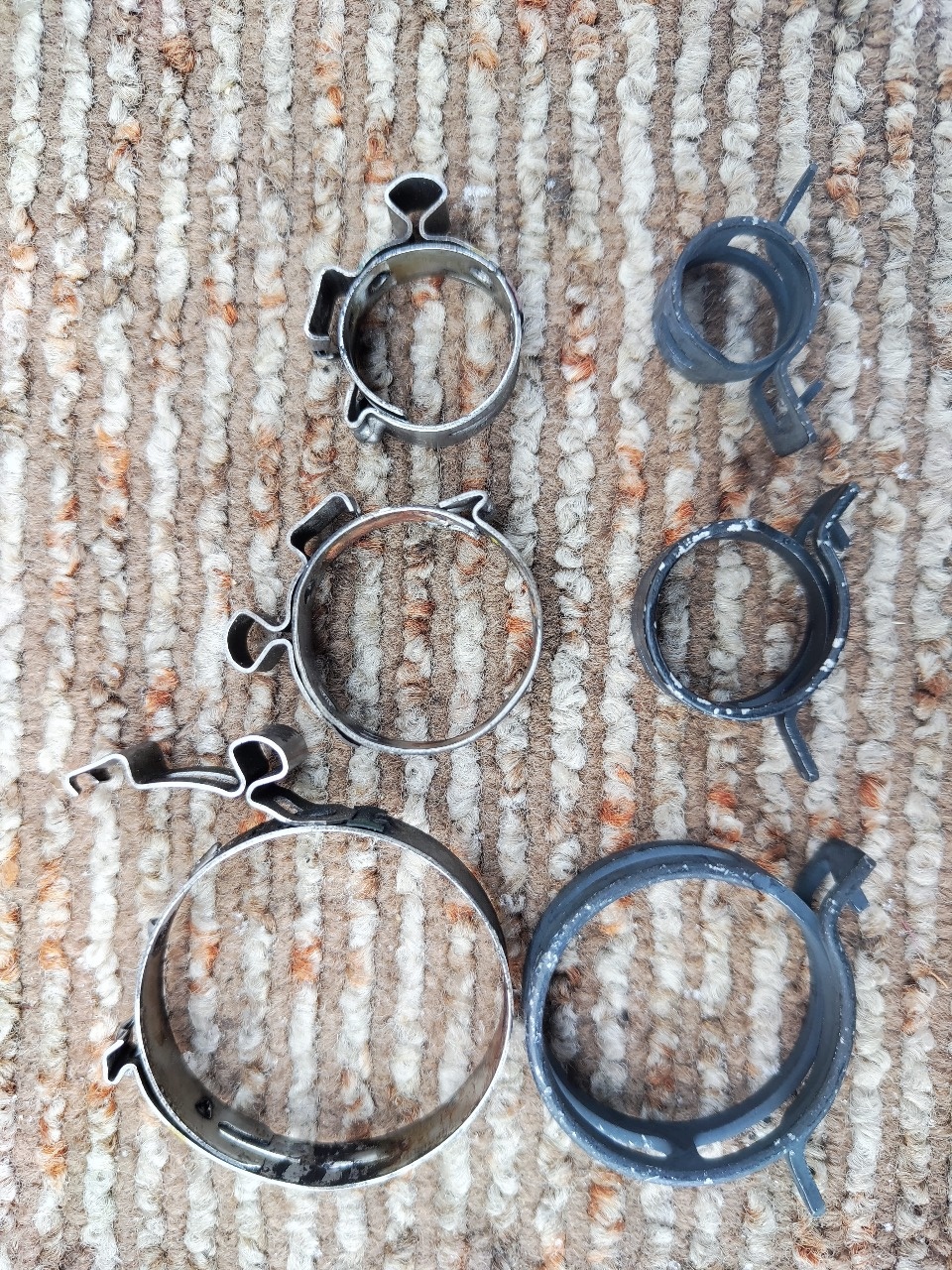

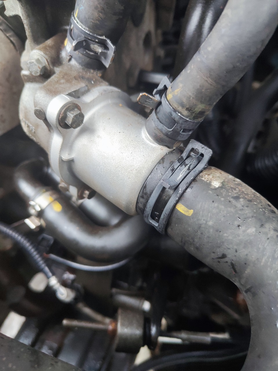

Новий термостат, хомути, корпус момент затяжки 10 Нм
/upload/iblock/63b/s0lb3nqz92gctq94posi80sh3vahm673/IMG_20240114_131210.jpg /upload/iblock/f5d/nwvwds0vftpy9xyj3slnd2r0kso87bcd/IMG_20240114_125057.jpg /upload/iblock/9b6/ap8ykior1bb1e7fheeuuwo13q8qsk91m/IMG_20240114_132533.jpg
P.S. Потовщену прокладку Masuma P102 не встановив - завелика для металевого корпуса, лишив оригінальну.
Щілина в площині прилягання з Masuma P102
/upload/iblock/f83/2a10op8j1snckw19mqatpj5una3aqot4/IMG_20240114_131358.jpg /upload/iblock/989/w172m9sp3zxfyr4rn0gkvo9fjxssmukr/IMG_20240114_131622.jpg
540
Помогло?
541 Відредаговано igorsh88 (2024-01-15 22:57:43)
Так, двигун швидше виходить на робочу 89°C і тримає її в русі.

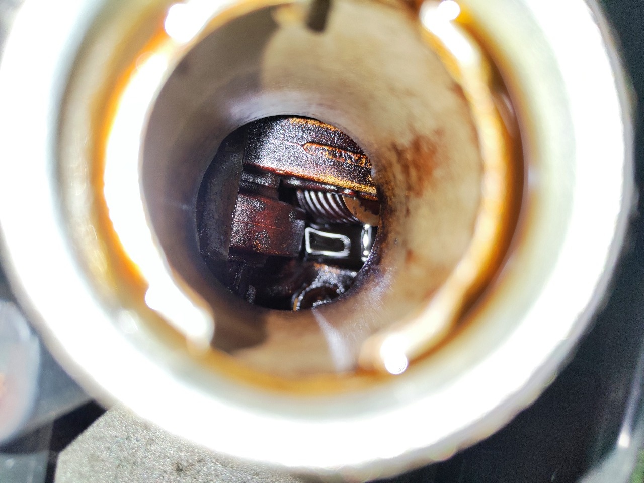

ЩУП ОДИН, РІВНЯ - ДВА
https://logan.in.ua/upload/iblock/ab9/609svuseoq7b1x7kjiklar1gykowu55b/IMG_20240117_135831.jpg
https://logan.in.ua/upload/iblock/106/dyn076sq34greqenkintm7lpigaiv9tf/IMG_20240117_135902.jpg
З однієї сторони повний з іншої 2/3 рівня. Кому вірити  dntknw ?

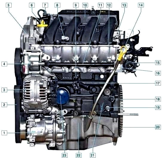

Примітка: щуп входить під кутом в картер. Можливо, в цьому причина
/upload/iblock/4eb/sls45qmgpoknq49tt8fa0w2leuava0fo/k4m2.jpg

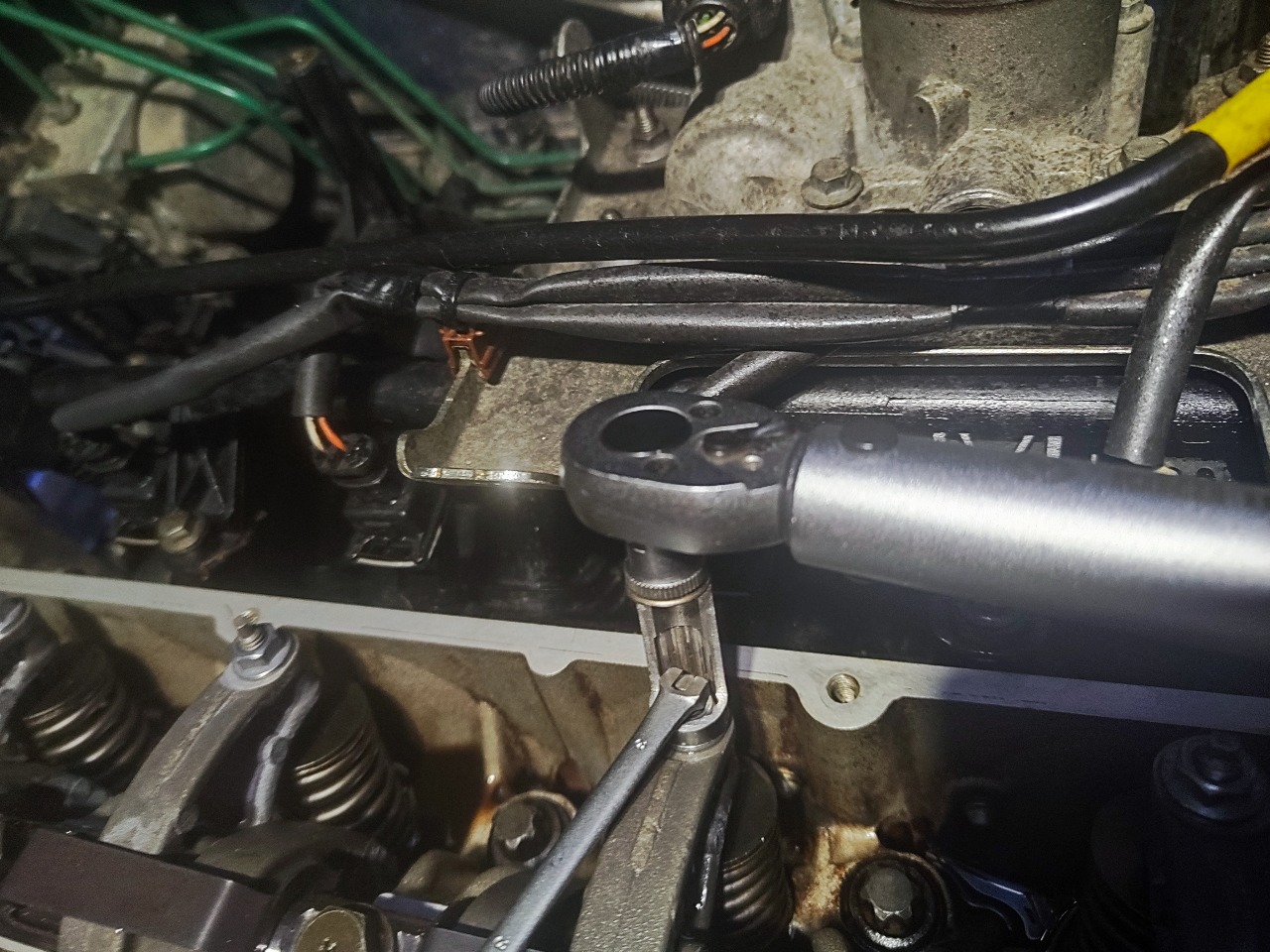

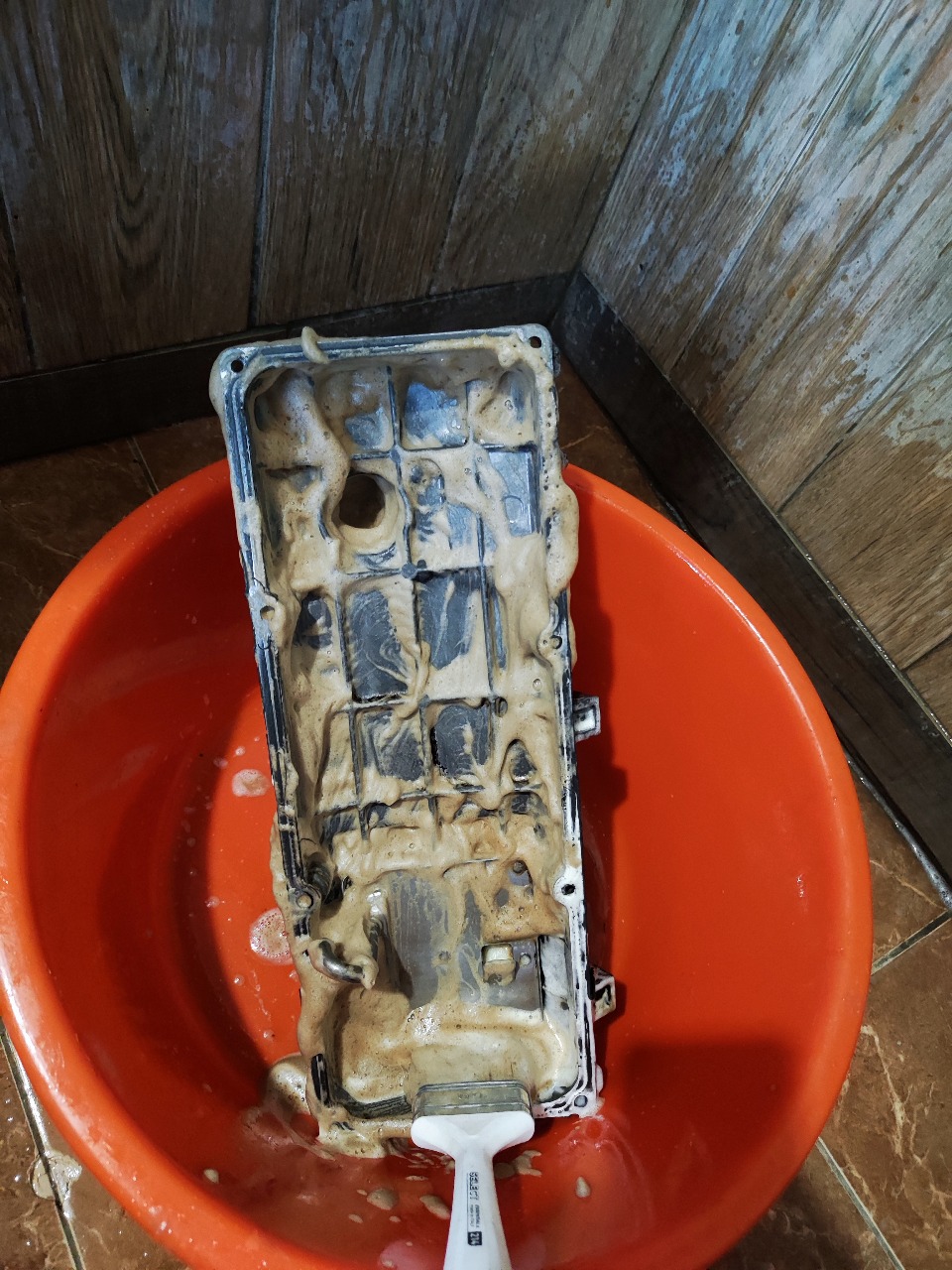

545 Відредаговано igorsh88 (2024-01-22 13:52:06)

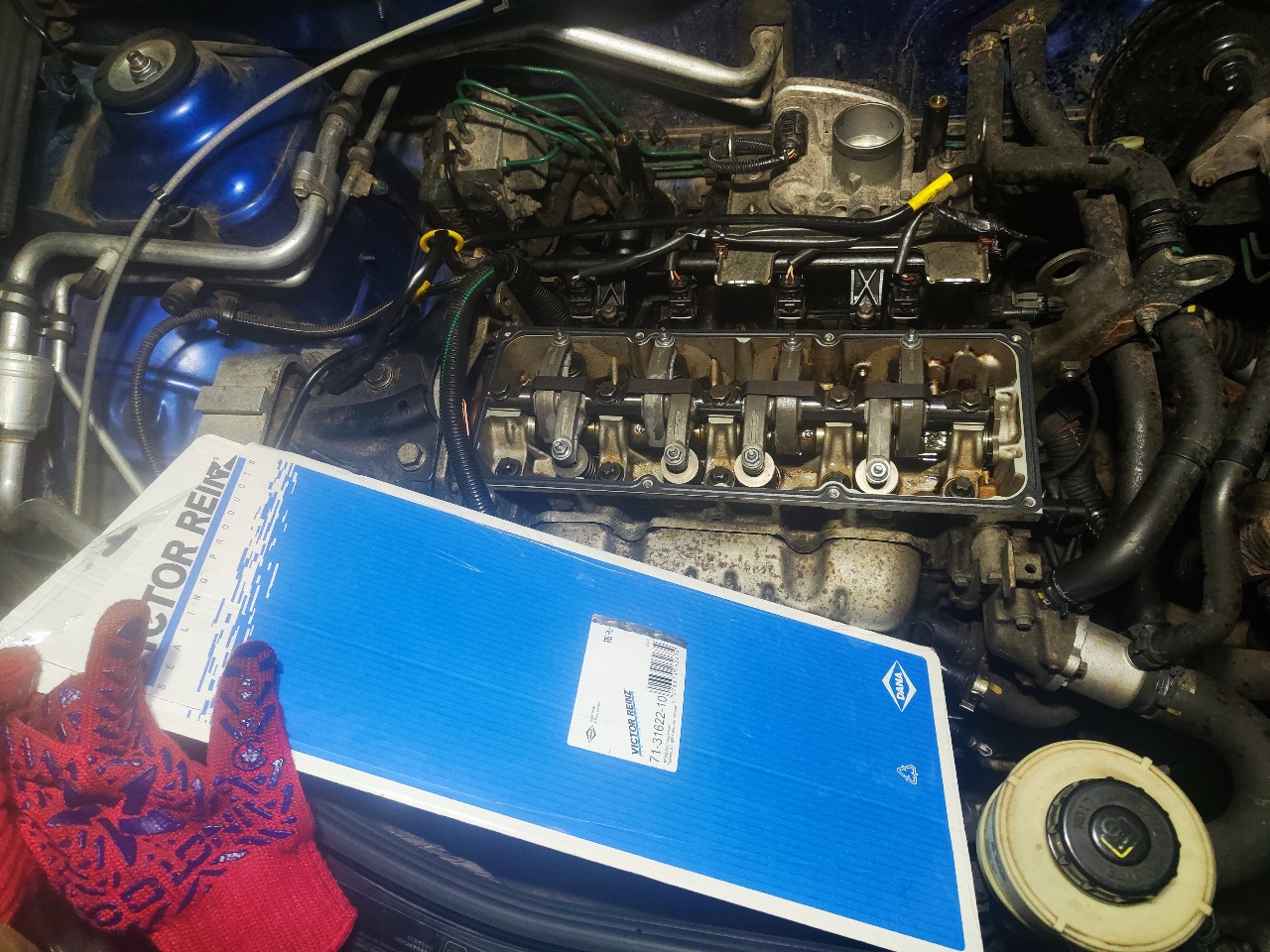

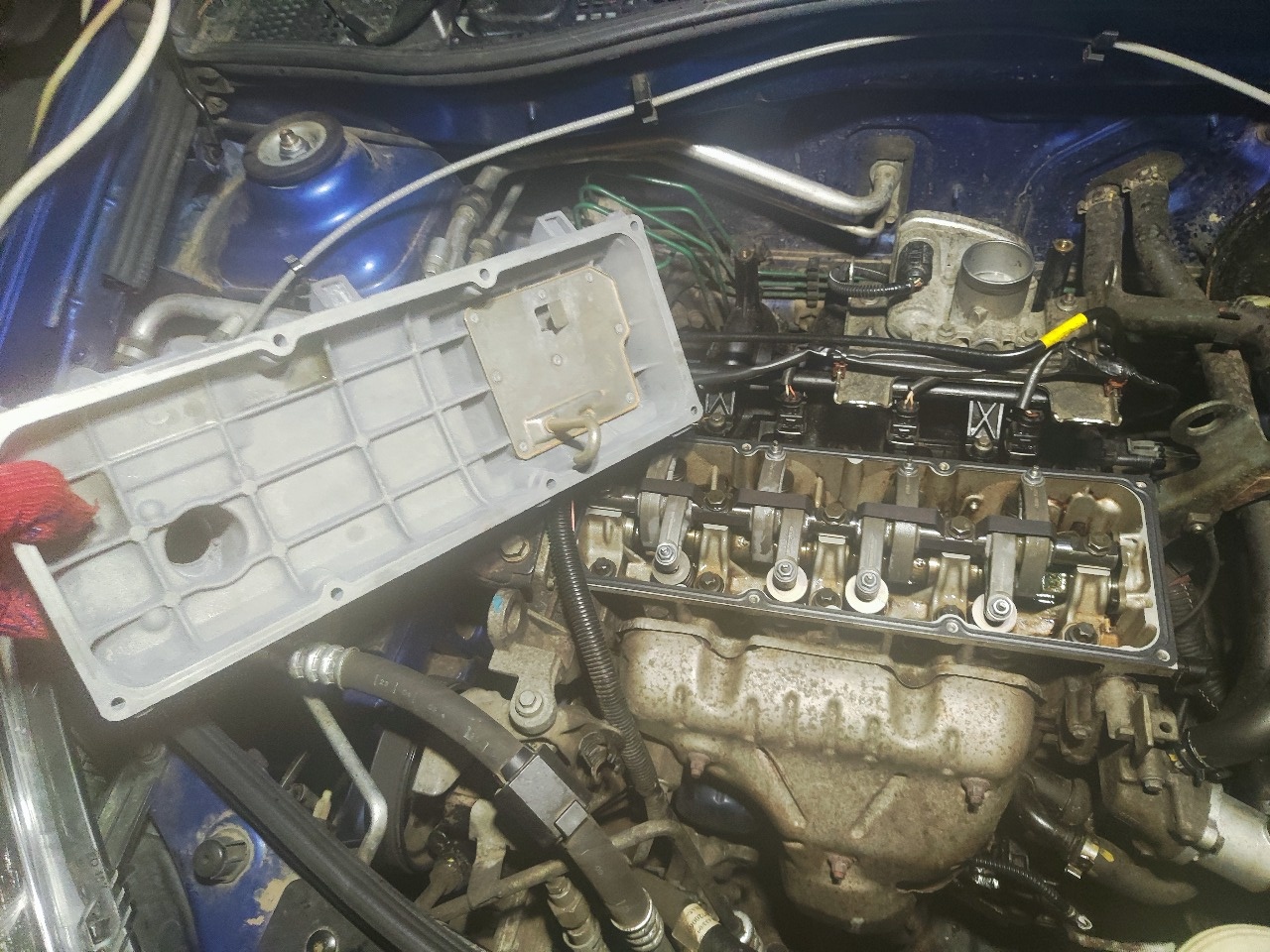

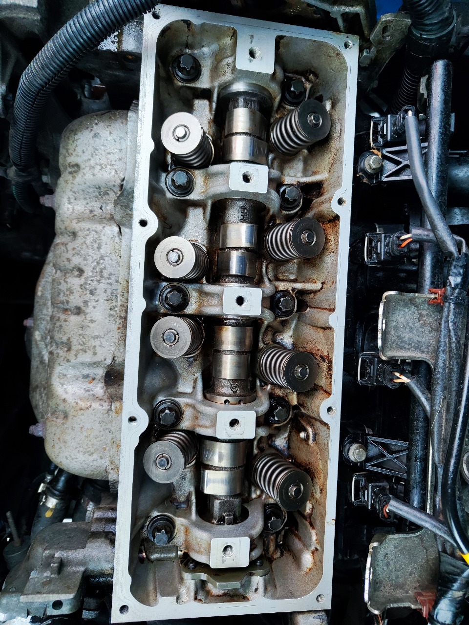

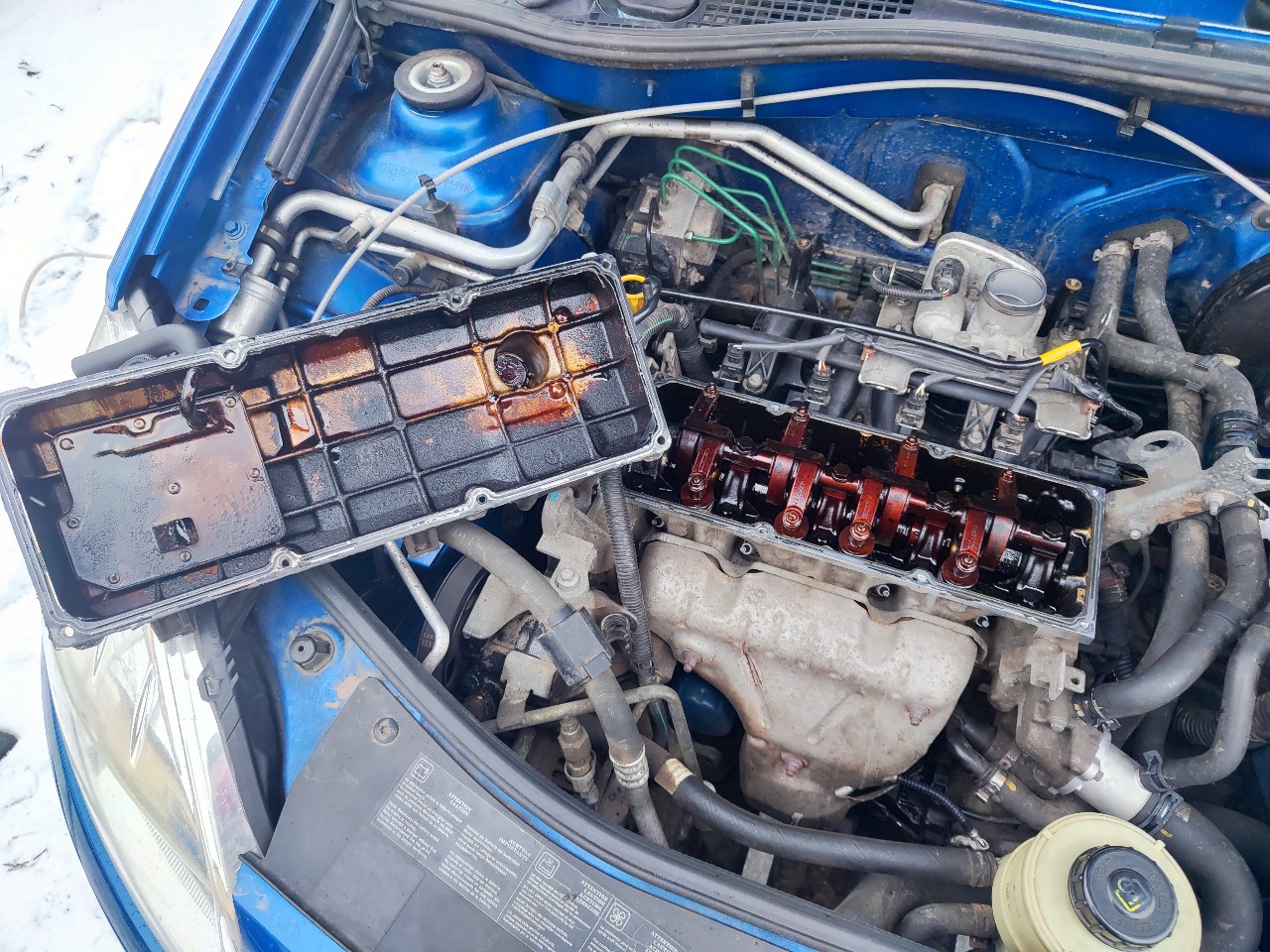

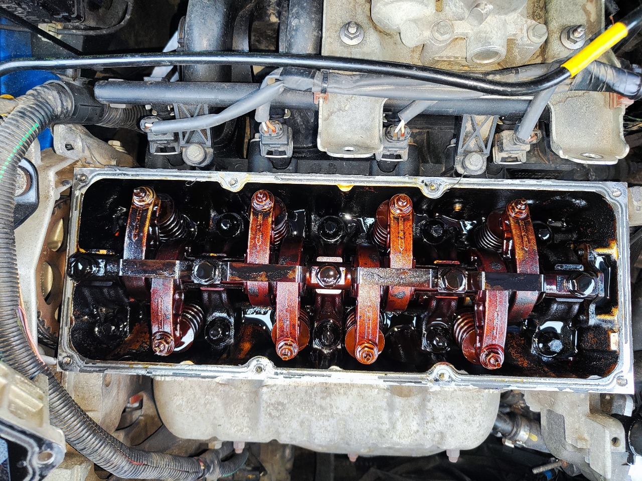

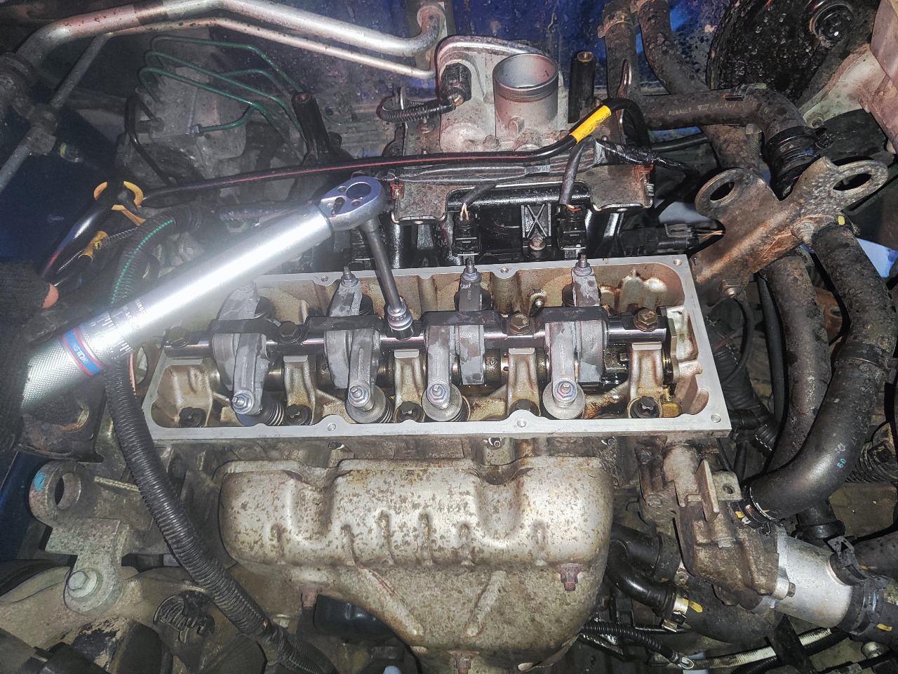

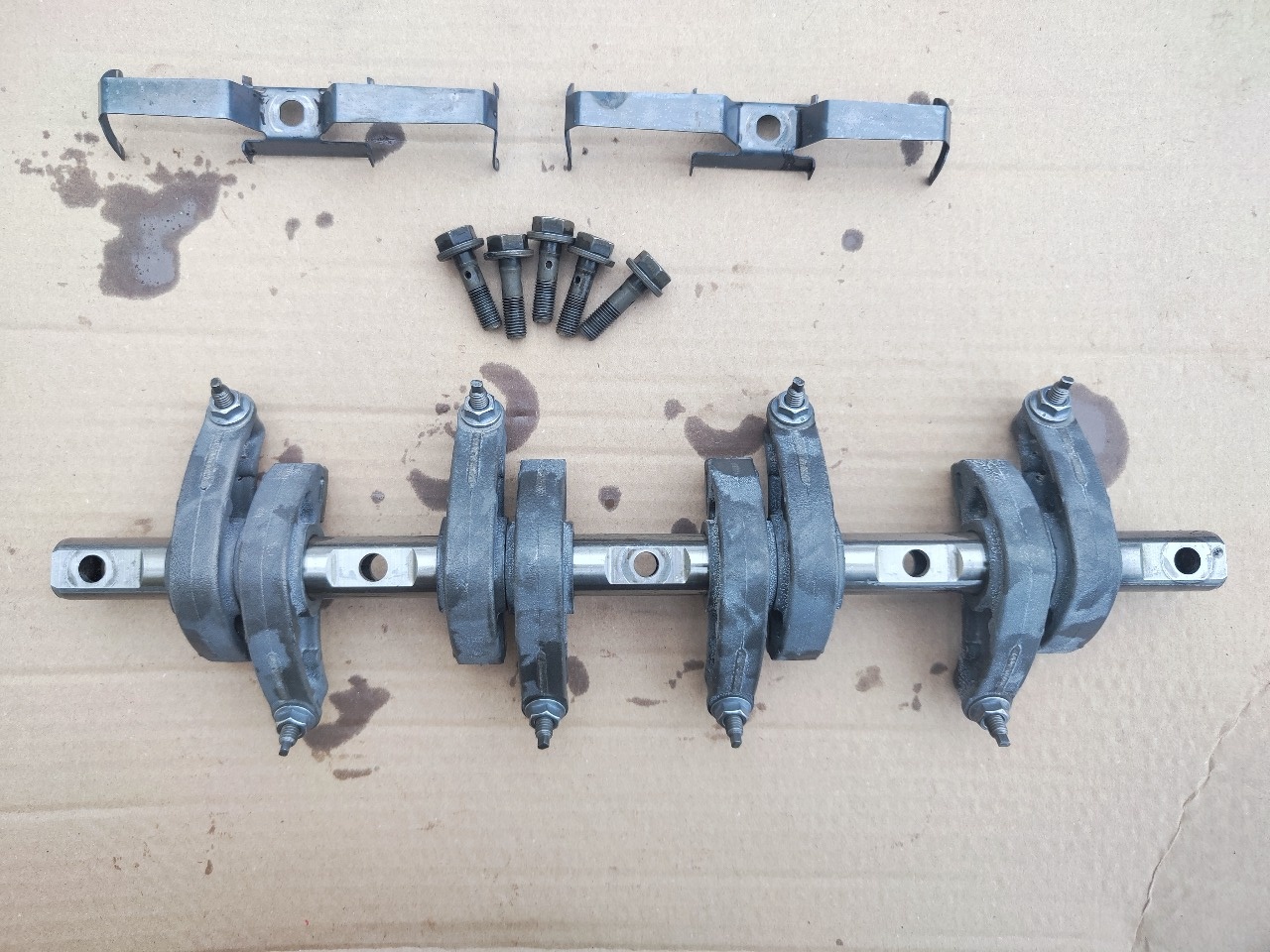

SANDERO. РЕГУЛЮВАННЯ КЛАПАНІВ K7M
Підготовка:
• Щуп
• Проблемні питання: Зазори, моменти, прокладки?
• Приспособа під динамоключ - реалізація. Гайки, гвинти, прокладка
• Проблемне питання: Як регулювати зимою?
До зняття кришки:
• Дата/пробіг останього регулювання - невідомий;
• Стан внутрішніх елементів - лаковий наліт;
• Наявність стуку клапанів - не виявлений;
• Герметик - присутній;
/upload/iblock/da4/wutm9zh0y4c4slexq88vcos2y1zhpxio/IMG_20240121_083554.jpg /upload/iblock/c8c/de7paoqcxl3zr6s6ur3ps4r8wzztmmh0/IMG_20240116_215544.jpg

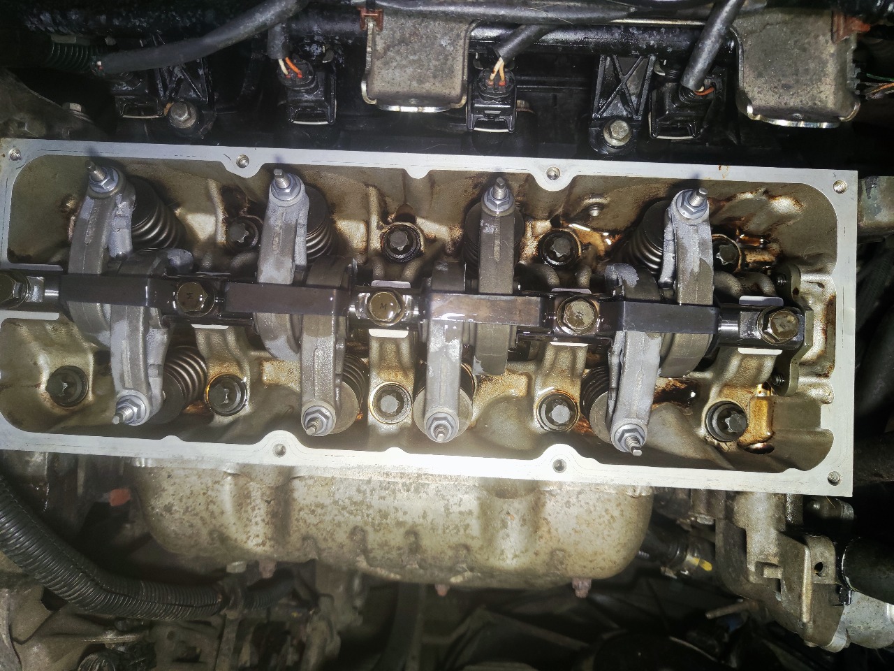

Після зняття кришки пандори:
/upload/iblock/517/v3dmd5zwlrn1yp36balo8125d73dl4p9/IMG_20240121_084509.jpg /upload/iblock/226/aelp2zbncoz6sr8cjnud54al1oq7l2yq/IMG_20240121_084524.jpg
Поточні зазори клапанів 1-2-3-4 циліндра:
• Впуск: 0.1 мм - 0.1 мм - 0.1 мм - 0.15 мм
• Випуск: 0.15 мм - 0.25 мм - 0.3 мм - 0.25 мм
Після чистки:
/upload/iblock/1cb/uecbrih4a25qxhnj536y1t9mg31m81bx/IMG_20240121_174514.jpg /upload/iblock/997/lpyryo2pn5sv6asz0cjur135wxoegyp5/IMG_20240121_165025.jpg
Замінено:
• Контргайки штовхачів - 8 шт
• Штовхачи - 8 шт
• Металеву прокладку
/upload/iblock/22b/1856gouteaz9maaooubtx26aazdzcd2i/IMG_20240121_174439.jpg /upload/iblock/a93/cdq88thxjtsbtgo9ibj33d8sua9pmawh/IMG_20240121_141259.jpg
Нові зазори клапанів 1-2-3-4 циліндра:
• Впуск: 0.15 мм - 0.15 мм - 0.15 мм - 0.15 мм
• Випуск: 0.25 мм - 0.25 мм - 0.25 мм - 0.25 мм
/upload/iblock/af8/fss51dmgk2ouozkc31d70lc6i3k0yg60/IMG_20240121_164638.jpg /upload/iblock/bef/3oss3mhky6fuxio2efgf539sum671q10/IMG_20240121_174126.jpg
Чим чистив:
/upload/iblock/632/dnmmyxuk8334n3c35evlr2j3lm5n6r5v/IMG_20240117_163912.jpg /upload/iblock/cee/0oy4i84v297olbz9w59zz0ij128akcsi/IMG_20240121_093720.jpg /upload/iblock/245/003uu7nlzy062ozh6acuvtpyzm20wje6/IMG_20240121_161113.jpg
Результат:
• Змін не відчув
546
А що попередники лили? Не Кастрол часом?
547
Yeka, У мене був подібний наліт, коли лилось 10-w40.
548
Лево написав:
Тут важлива не густина, а виробник масла.
549
Брав Хонду з пробігом.Там,під клапанкою, була подібна ситуація,але в значно в меньшій кількості. Минулий власник їздив на Кастролі,знаю напевно.Перевів машину на Elf і він все повідмивав. не одразу,десь тисяч за 40 пробігу-4 заміни масла.
550
Змін не відчув
Їх і не мало бути.От очисник двигуна-сильна штука.В меньших ємностях існуе?
Спасибо сказали: igorsh881
