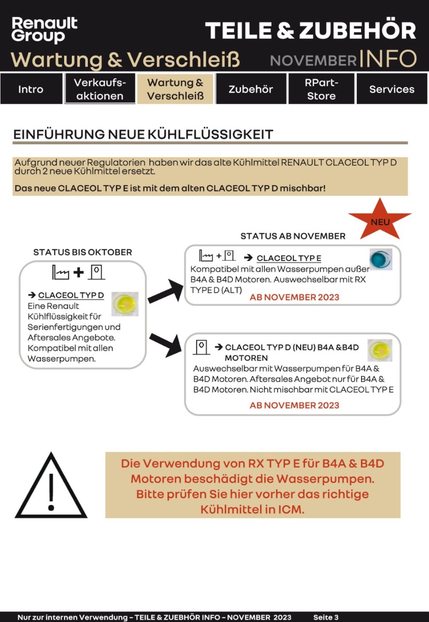

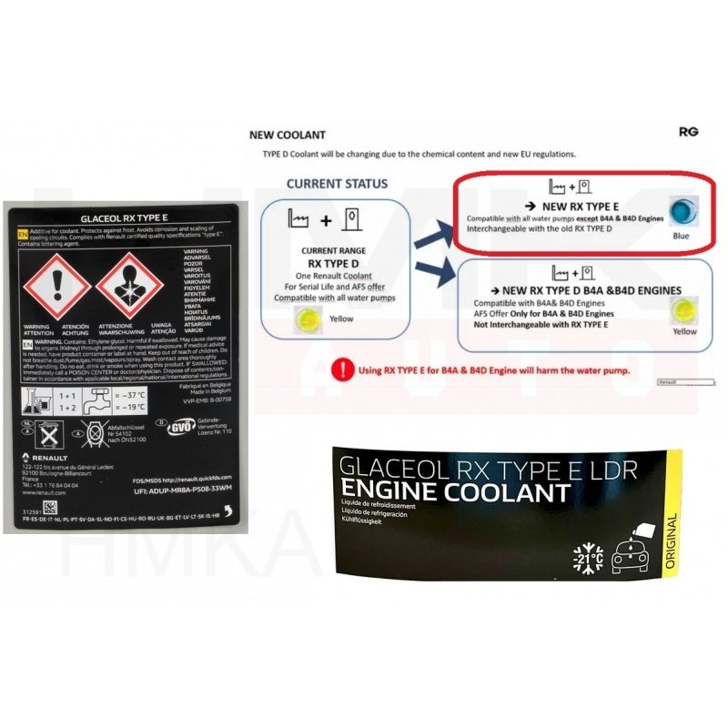

1. Антифриз концентрат 7711949699 1л - 3 шт, 450 грн/л
С ноября 2023 состоялся переход с Type D (OAT) на Type E (P-OAT). Type D, который выпускают сейчас, является как бы "новым" и используется только для двигателей B4A и B4D.
https://logan.in.ua/upload/iblock/bf1/cd9yrpba0jicxkf5y7krpyepq9wewu24/1000005072.jpg
https://logan.in.ua/upload/iblock/9f4/zq891mop5rsz3789cy208e9linn4okhs/1000005073.jpg
802
Grim написав:
) Type D, который выпускают сейчас, является как бы "новым" и используется только для двигателей B4A и B4D

Из-за невозможности соответствовать новым жестким экологическим и санитарным требованиям ЕС к химическому составу, бельгийский производитель Arteco (который производил эту жидкость по заказу Renault) прекратил выпуск классического антифриза Glaceol RX Type D.
В связи с этим концерн Renault-Nissan полностью вывел эту жидкость из своей официальной сервисной номенклатуры в Европе и заменил ее на новый антифриз нового стандарта — Glaceol RX Type E.
Исключение составляют двигатели B4D и B4A, где новая жидкость может повредить насос, и для этого автомобиля следует использовать "новый" тип D (что на самом деле довольно запутанно, одно и то же имя и цвет, но новые номера OE и утверждение, что это новый антифриз).
