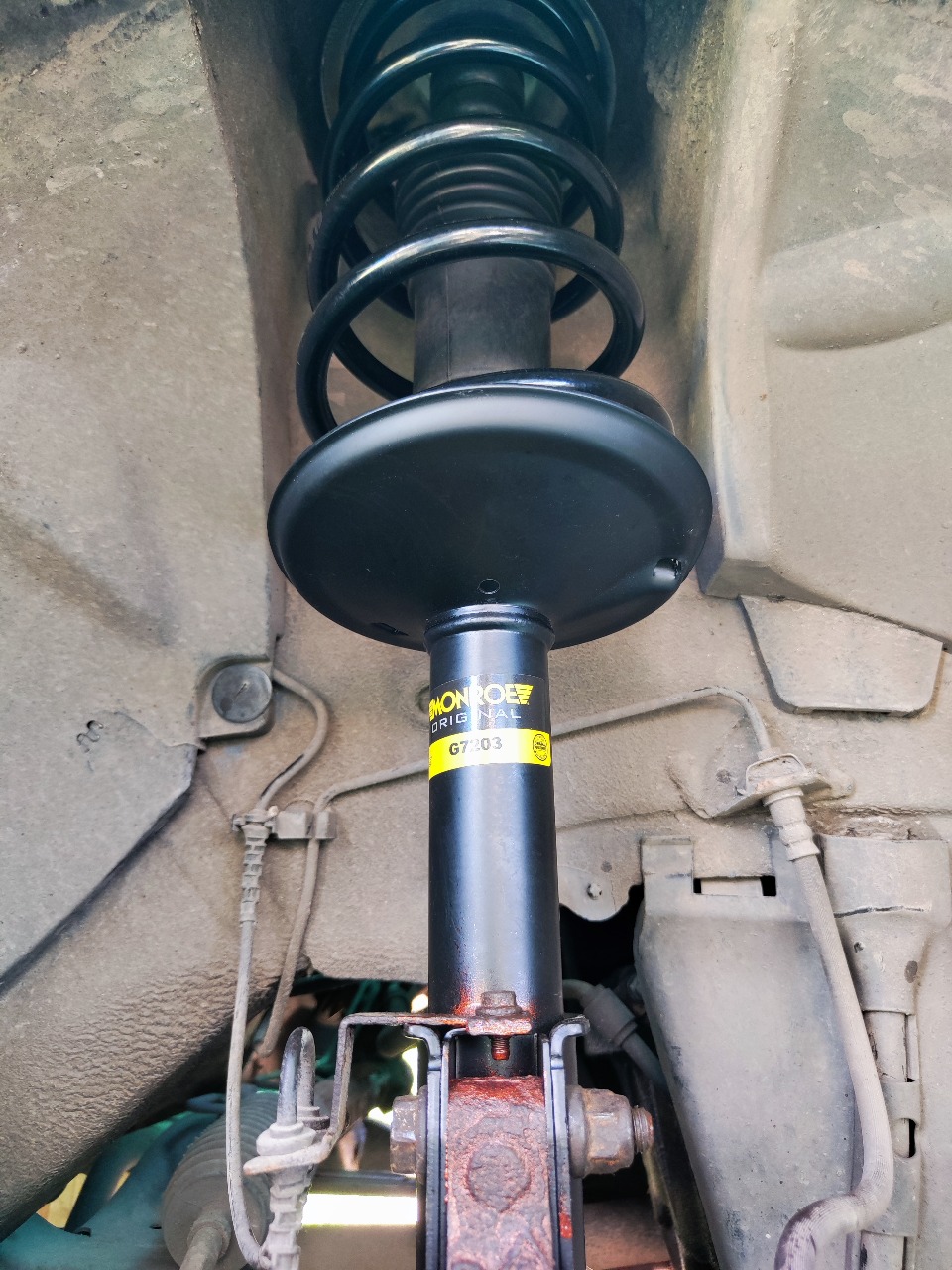

626

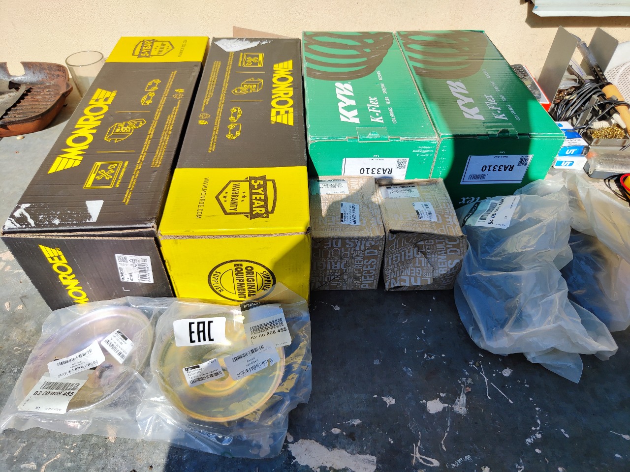

Рідні стойки були в робочому не потікшому стані, лишив їх про запас. Після заміни на нові - змін не відчув.
От і я не маю нарікань.
Але офіціали по знижці пропонують оригінали за  3000грн пару.
Це шара. Візьму а старі на запас поставлю
627 Відредаговано igorsh88 (2024-03-22 22:10:20)
Шара - сумніваюся, справедлива - так. Ціна стойки 1920 грн, по знижці 1440 грн. В коробці по факту Monroe G1137 - 1300 грн.
https://logan.in.ua/upload/iblock/718/5x30btdnvtmyxgtzw38yuw3jy0vuu1rv/4.jpg
https://logan.in.ua/upload/iblock/700/t0rrev8hevo8c6id0z1sgoghpqpbiqyg/3.jpg
Література: Monroe G1137
Спасибо сказали: jasonua1

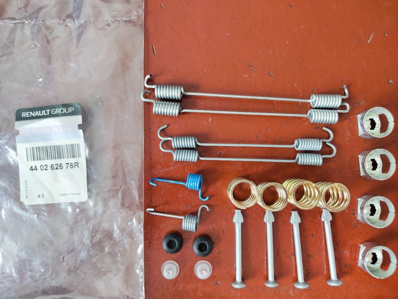

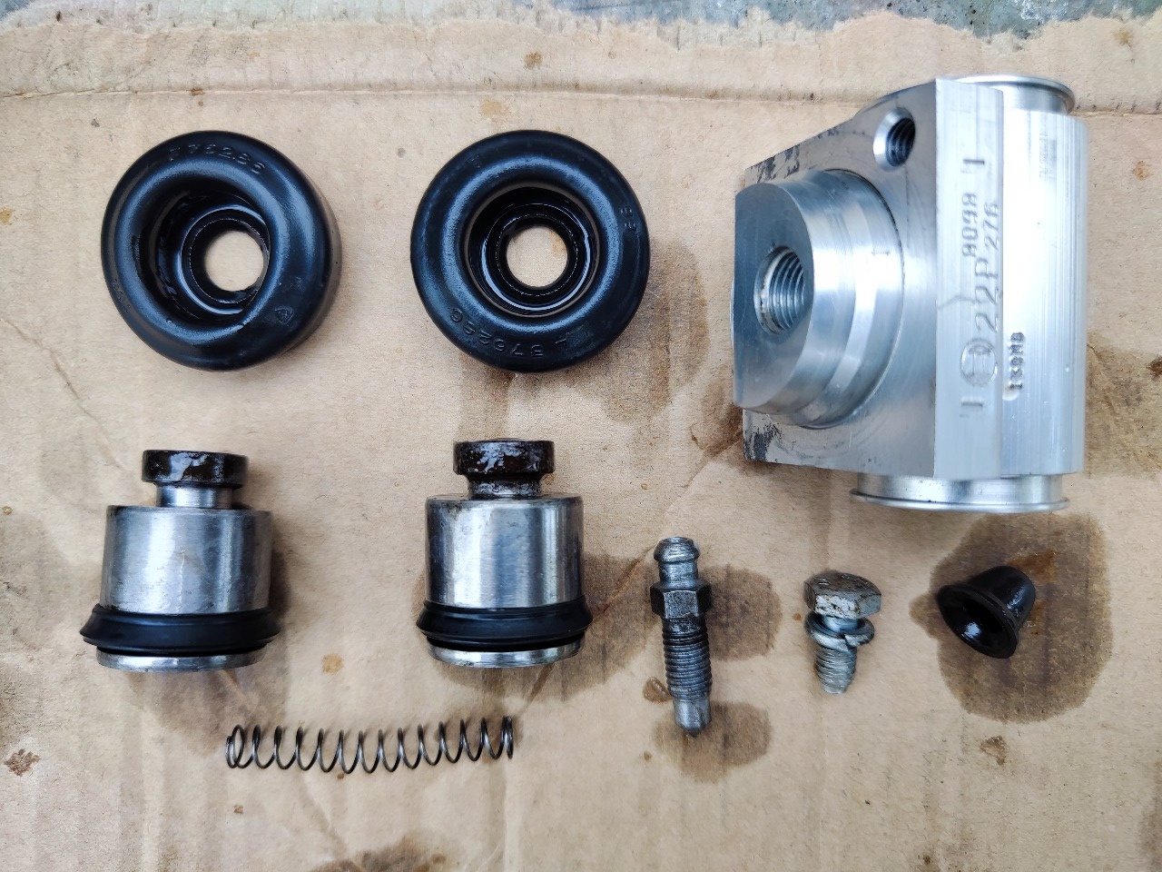

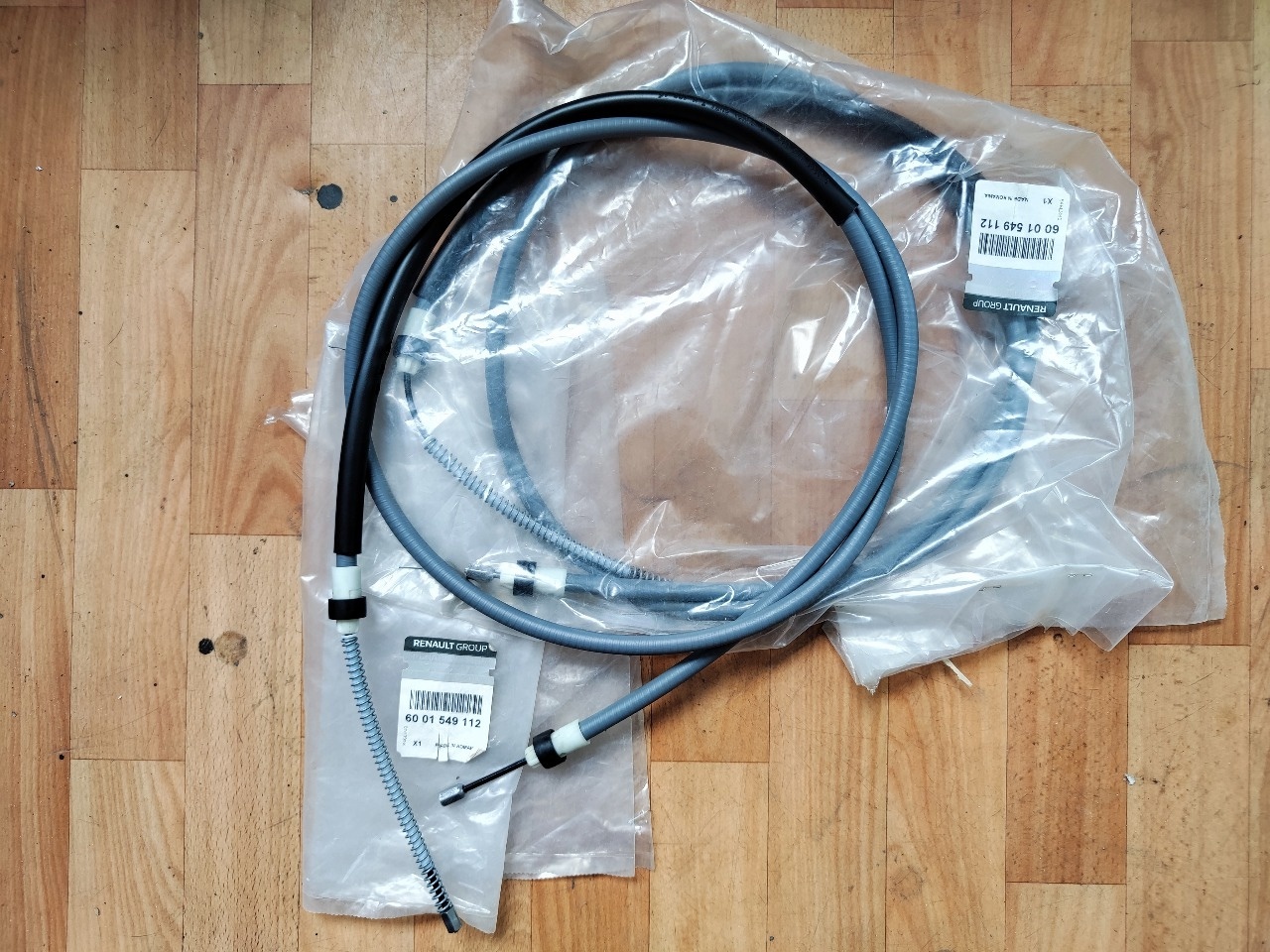

Не-а, не все vissla  минулого ТО задніх тормозів не поремонтував солдатики і пружинки та й трос стояночного тормоза нуна.
Пружинки, солдатики. Нуна б замінити но я лоханувся і не придбав нові
/upload/iblock/ebd/xpvfmxztc01ojaozuldvkfqci3ahvlxk/IMG_20221009_140943.jpg
Придбав:
1. Ремкомплект задніх барабаних тормозів 440262676R під барабан 228,5 мм - 1 комплект 704 грн на Cparts.com.ua
2. Стояночний трос 6001549112 для Logan MCV - 1 трос 697 грн на Auto-mechanic.com.ua - 2 шт
Спасибо сказали: Migen, jasonua2

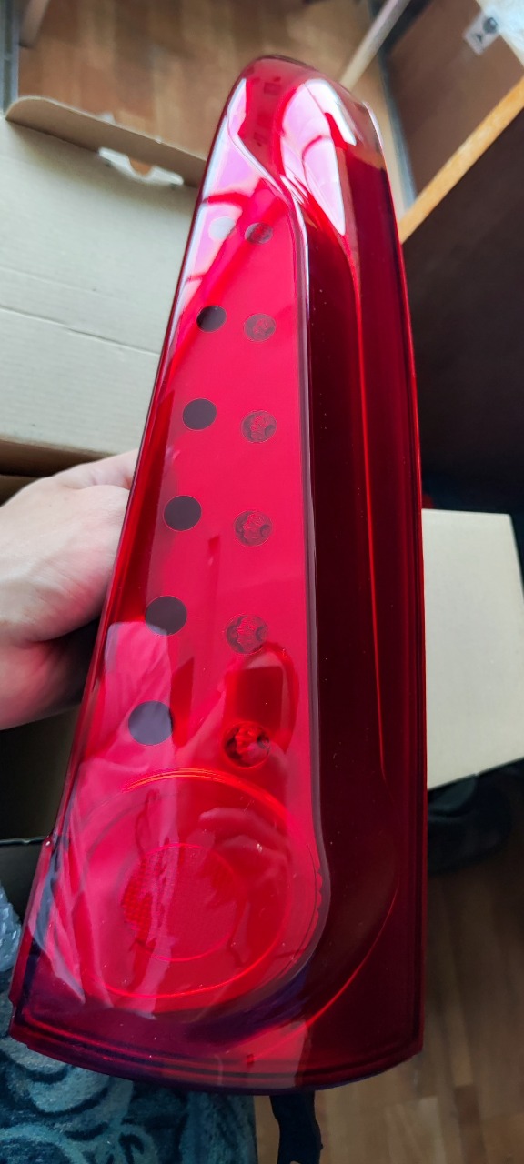

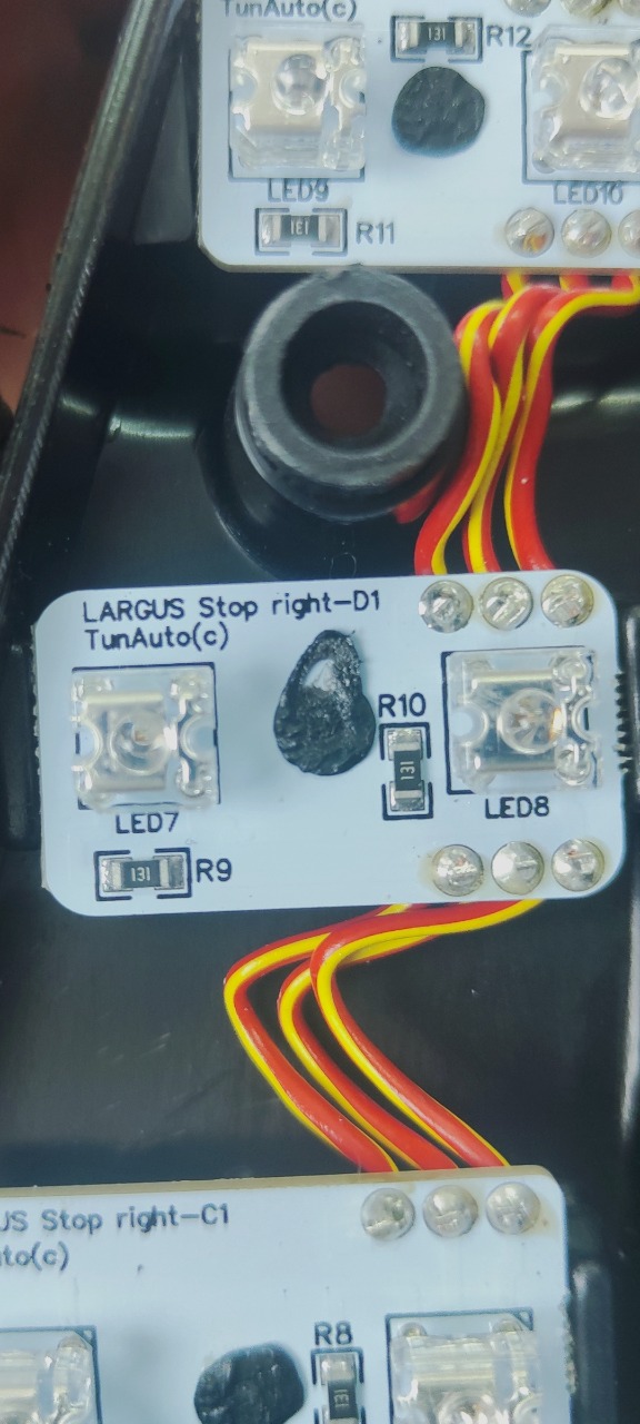

LOGAN. ДОДАТКОВІ ЗАДНІ LED СТОПИ/ГАБАРИТИ
https://logan.in.ua/upload/iblock/3bb/vv0akh0s8y1ub4zlpzlb456b6y1z3ga8/Screenshot_2024_06_20_16_21_06_888_com.miui.gallery.jpg
Замість штатних чорних заглушок
/upload/iblock/30e/upay6mo9t13r42veeecgvp7k0y61h6k1/IMG_20240617_200632.jpg /upload/iblock/f20/r9en62qcgv2mfk44zy8kcglfb3pwl4qq/IMG_20240617_200719.jpg
/upload/iblock/174/nmyjpm7ab82v91ruq92tubqpliz18d7m/Screenshot_2024_06_17_20_46_23_463_com.miui.gallery.jpg /upload/iblock/91f/zndcyc07d0fu8o2o482j0ak7iwumg5bd/Screenshot_2024_06_17_20_55_11_904_com.miui.gallery.jpg /upload/iblock/48e/4esbjc8bn1wg4iv4z6xc3glhbgibio4k/Screenshot_2024_06_17_21_22_15_825_com.miui.gallery.jpg /upload/iblock/5fc/7p02sueu1k2f08g2226ajumz9r8mxrv0/Screenshot_2024_06_17_21_24_31_480_com.miui.gallery.jpg
Спасибо сказали: Migen1

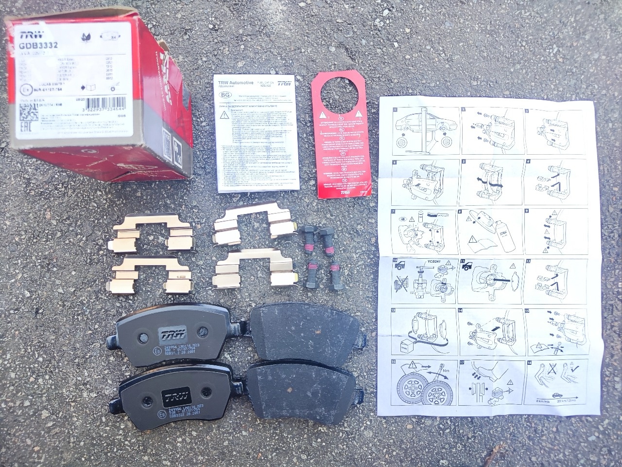

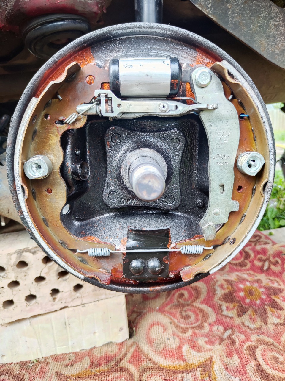

LOGAN. ГАЛЬМА
/upload/iblock/794/i9sde49vbjqoju72bd0d3767d3ydtbht/IMG_20240630_130744.jpg /upload/iblock/327/cx1ppt5vs0taafax8flvw7agig771my1/IMG_20240505_145713.jpg

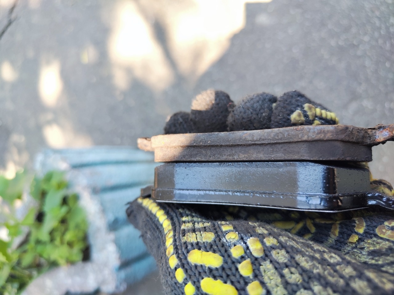

ТО передніх і задніх.
Передні
• Диски, знос ~20%. Товщина 21.6 мм (max 22 - min 19.8)
• Замінив колодки
• Змастив направляючі, циліндр, додав антискрип.
/upload/iblock/9cd/rg3yd0b1iialsol60ytrlapcczszhjow/IMG_20240630_110259.jpg /upload/iblock/352/0uset8r2xynv3xidjf4xt6utxzemhpoe/IMG_20240630_113417.jpg
Задні
• Розібрав, почистив, покрасив.
• Замінив ремкомплект і троси.
/upload/iblock/824/6vxfrastumfo30qk4t129qpqt1c7mq7y/IMG_20240505_143341.jpg /upload/iblock/d29/1x9jt9zjm5kx16gpe7lu9y8suj2evwk8/IMG_20240505_142202.jpg
/upload/iblock/c43/jvtj05ezon2m8h7rzp8cdh0iq34bjzf8/IMG_20240501_134742.jpg /upload/iblock/7b6/hu0tl8gevfv964108heo0s85f8uigt3a/IMG_20240501_134907.jpg
Матеріали:
• Гальмівні колодки TRW GDB3332
• Ремкомплект барабанних гальм 440262676R
• Трос ручника 6001549112
• Очисник гальм K2 W105 (K20013)
• Мастило для направляючих TRW PFG110
• Мастила для циліндра ATE (03.9902-0511.2)
• Антискрип Liqui Moly Bremsen Anti Quietsch Paste

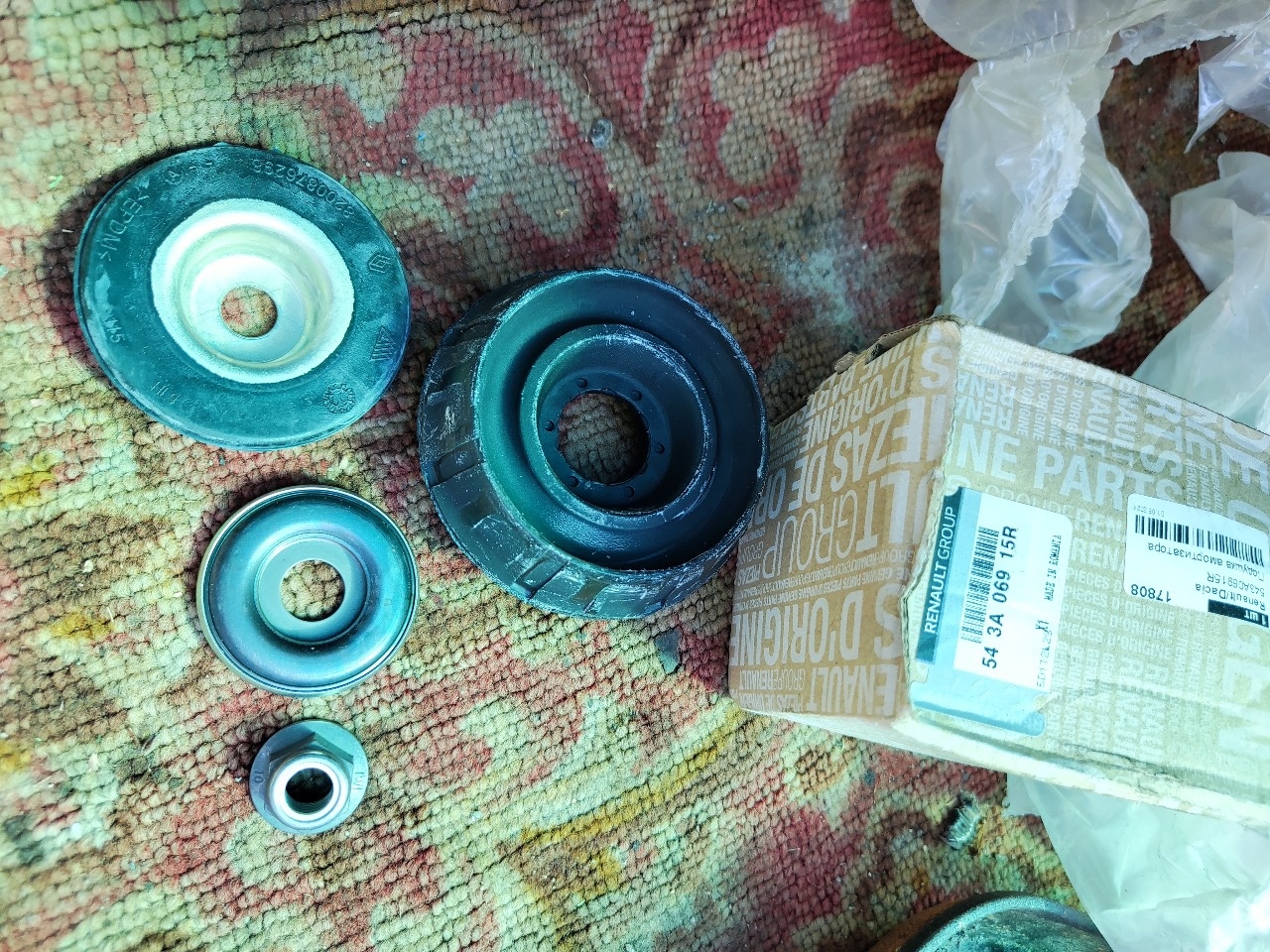

SANDERO. КОМПЛЕКСНА ЗАМІНА ПЕРЕДНЬОЇ ПІДВІСКИ
/upload/iblock/dd9/jh2mh3kzae4t4b7ulzoe6guhnw7mgw4j/IMG_20240525_155615.jpg /upload/iblock/2fb/o8i2zx3g7zefsbdd6cbm0ay6b4lawrzg/IMG_20240525_170040.jpg
Передок був просівший і амортизатори напівживі, замінив практично все, стало значно ліпше.
/upload/iblock/33c/0d2pxf7jee8kr9kl159wcs0bxh2o8q9t/IMG_20240525_091250.jpg /upload/iblock/aef/fqq27xojyiol4o89h8qysefr18coo03j/IMG_20240525_152904.jpg

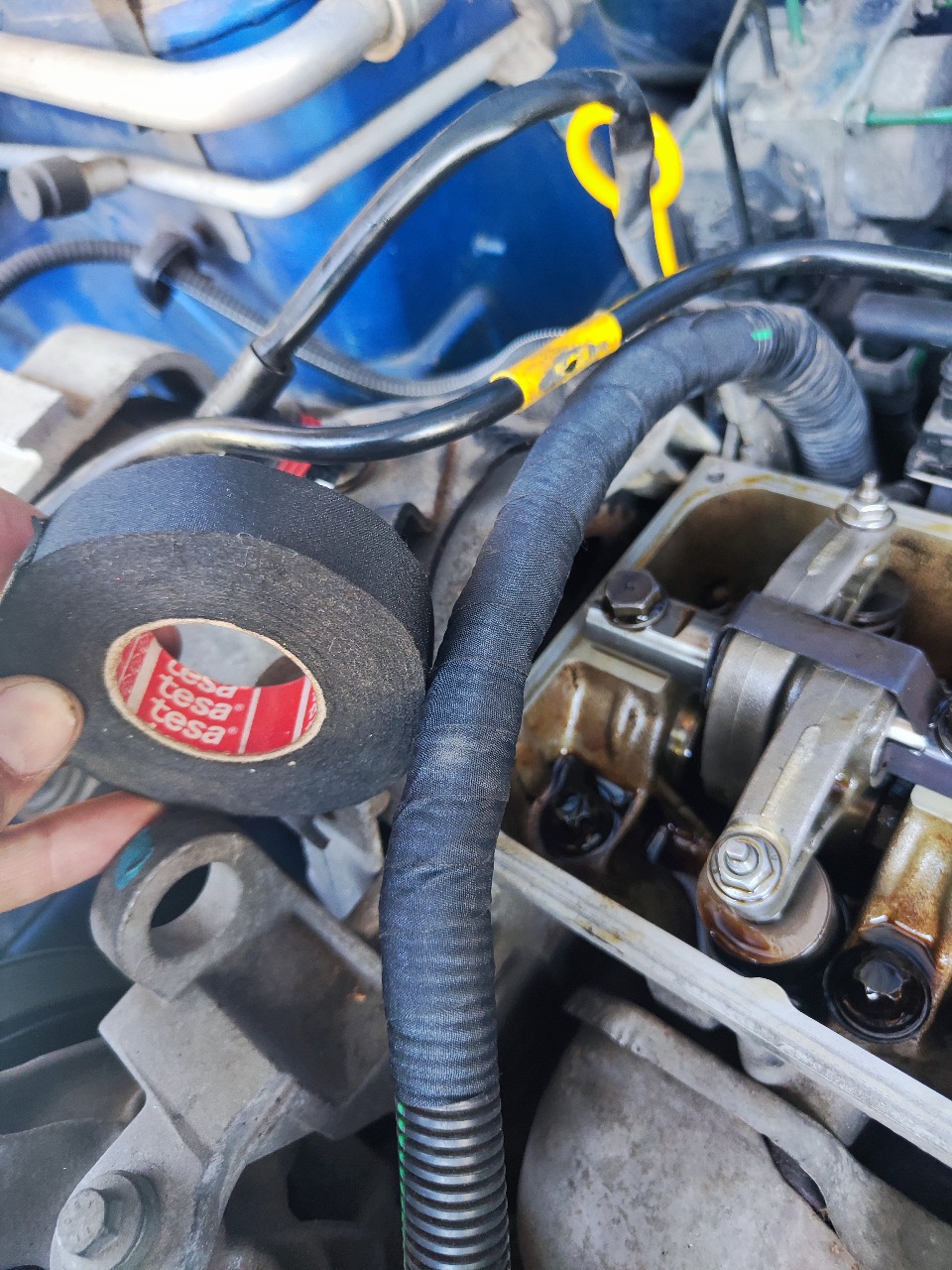

SANDERO. ПОВТОРНЕ РЕГУЛЮВАННЯ КЛАПАНІВ
/upload/iblock/831/zta1gbz0fa2zjtmjwr10aohv1xox13ba/IMG_20240526_100358.jpg
Повторив нещодавне регулювання клапанів. Чомусь зазори протягом лише 3 тис. км змінилися на +0.05 мм dntknw  і почав чути стукіт клапанів.
Можливо, що:
- перший раз регулював, недосвідчений;
- детальки нові притерлися (штовхачі і контргайки);
- температура була не вірна (~5°C).
До
Впуск:   4ц - 0.20 мм; 3ц - 0.15 мм; 2ц - 0.15; 1ц - 0.20 мм
Випуск: 4ц - 0.30 мм; 3ц - 0.30 мм; 2ц - 0.30; 1ц - 0.35 мм;
Після
Впуск:   4ц - 0.15 мм; 3ц - 0.15 мм; 2ц - 0.15; 1ц - 0.15 мм
Випуск: 4ц - 0.25 мм; 3ц - 0.25 мм; 2ц - 0.25; 1ц - 0.25 мм;
Додатково поремонтував гофру проводів тряпчаною ізострічкою. Наразі все в нормі і двигун тихо працює. кроль Бакс оцінив.

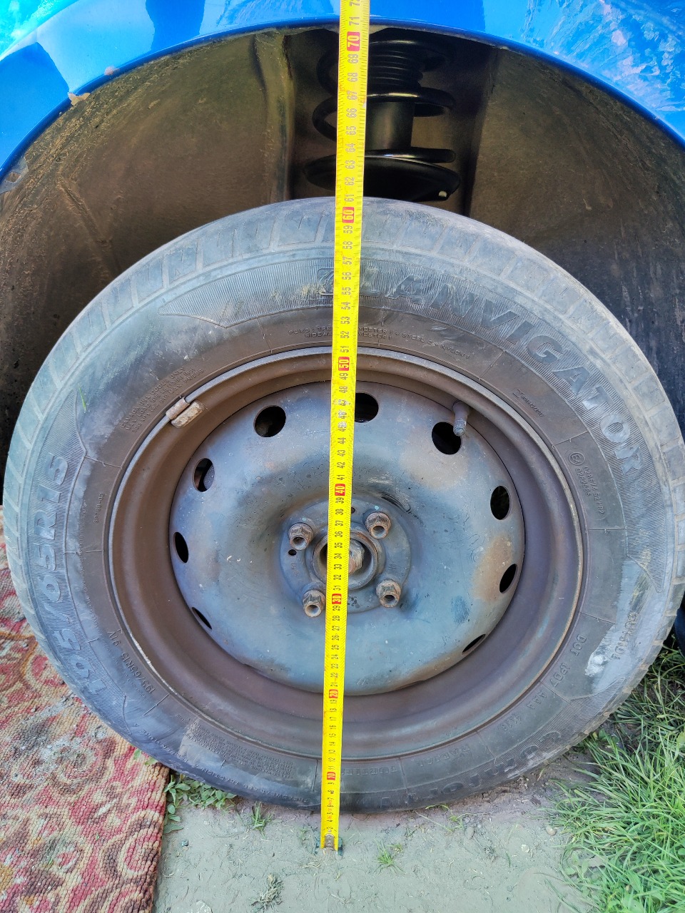

А чому міняли пружини ?
Я ставив все те саме, на 73200км тільки пильники амортів залишив старі, були ще норм. Пружини не міняв.
648
grapes написав:
Передок був просівший. Відстань до арки до і після + 4 см
/upload/iblock/e6c/1jopm8h04pam87dv4i17w25075j0hlqz/IMG_20240525_090912.jpg /upload/iblock/d2c/1warg7kp69d4magacbvyd3fh3igzbp92/IMG_20240525_170040.jpg

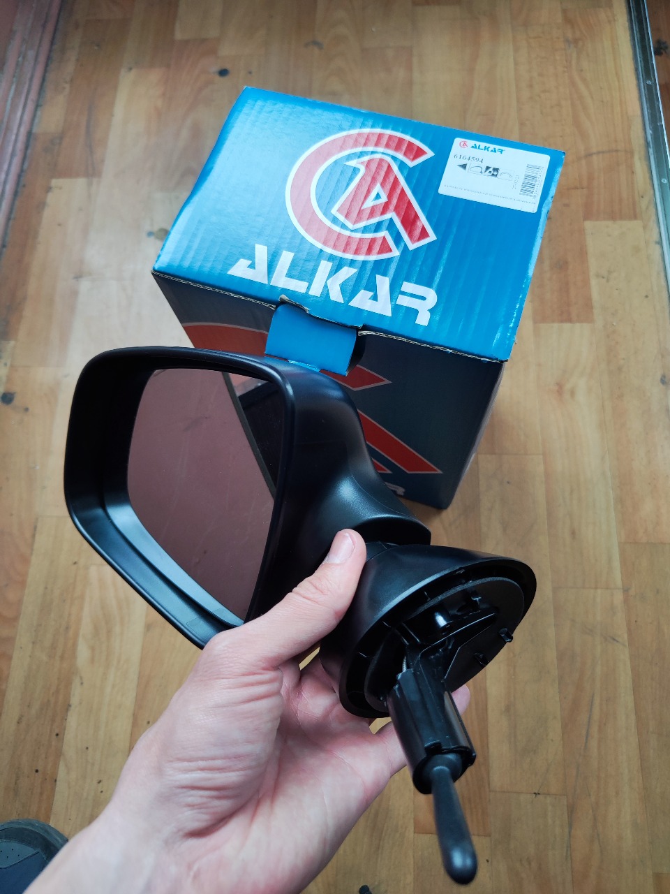

SANDERO. ЛІВЕ ДЗЕРКАЛО
/upload/iblock/938/h5bkaj0zm2us2yirk4axgbyld9xq7c57/IMG_20240528_134151.jpg
Замінив новим від Alkar 6164594. Остаточно здох механізм регулювання, що я намагався ремонтувати.
